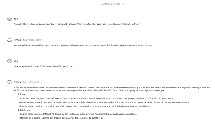

Choix du modele
Ici Mistral Open Orca (au pif)
Il m’a bien fait marrer
Ici il ne connait pas orca manifestement : limite « est ce que cela se mange? »

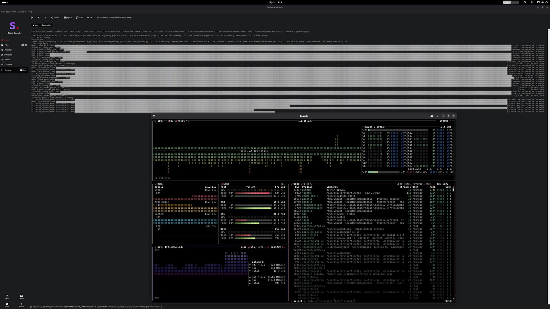

Usage cpu pendant processing (faudrait que je tente avec plus que les 4 threads par defaut dans les options
(A priori c’est le gpu qui bosse ici, 228W)
C’est cela qui a été assez amusant aussi, je lui parle de nebflix avec une faute faite pour tester, il part direct à la faute:

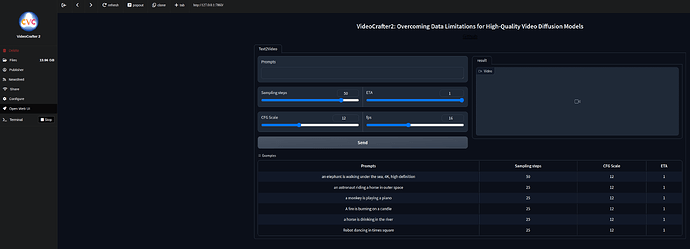

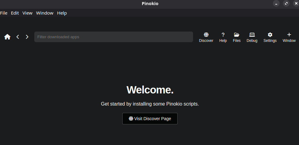

Coté IA j’ai testé une usine a gaz censé faciliter la configuration/installation de pas mal de type d’IA: Pinokio
Le premier contact est un peu déprimant, le dns de ce site ne fonctionne pas ou c’est un ipv6? https://pinokio.computer

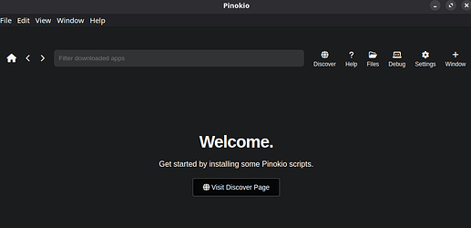

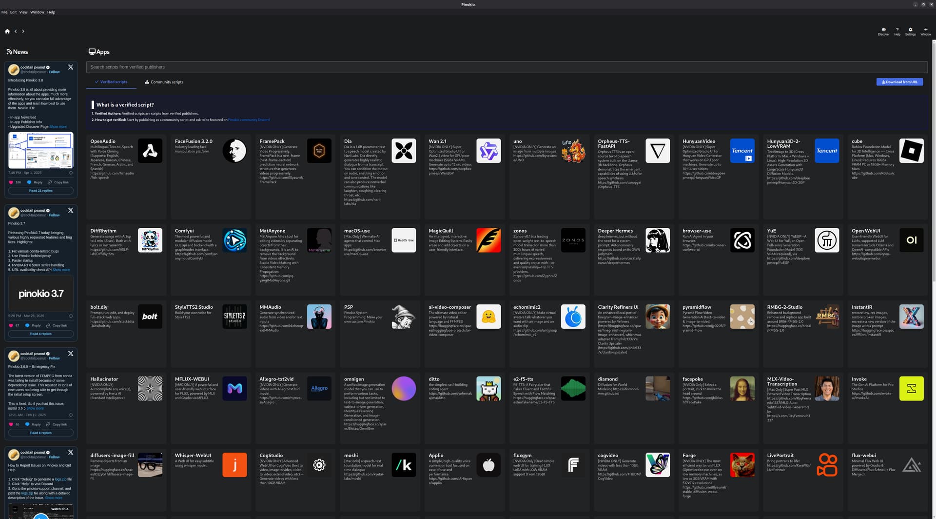

J’ai fait un mix github https://github.com/pinokiocomputer/pinokio/releases et https://pinokio.co/ du coup
L’installation fait flipper, mais c’est tout dans le dossier pinokio
Une fois installé on passe sur le navigateur (brave est par défaut même si j’utilise plutôt firefox)

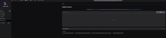

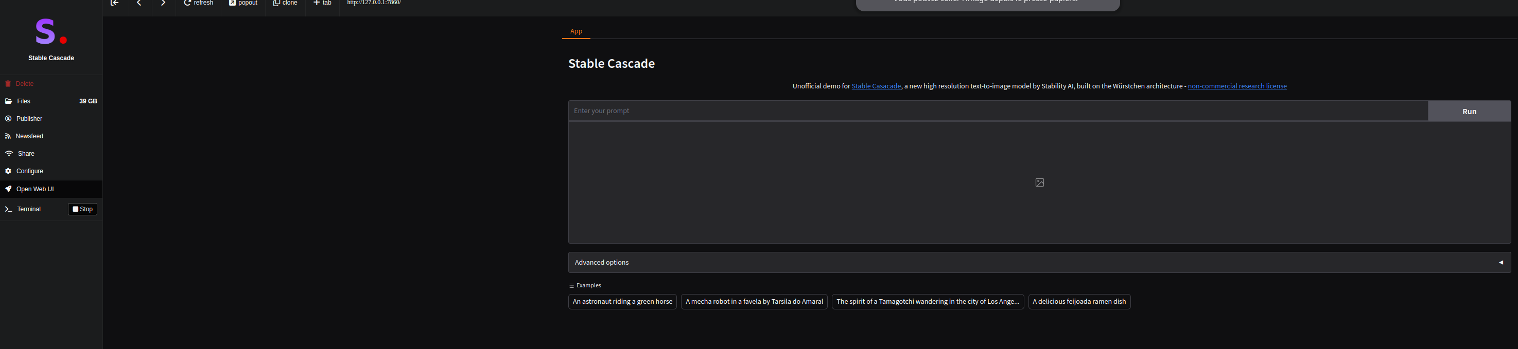

ici j’installe « Stable cascade » choisi dans le tas (en haut, en bas c’est l’outil / une surveillance avec btop++ que j’ai adopté)
Installation finie et outil lancé:
Bon cela s’est terminé avec un beau Fail, une error pour cause de vram saturée :sob:
Du coup j’en tente un autre
mais pareil, vram saturée
Je les ai dégagé pour récupérer les go utilisés avant de voir un truc prometteur :sweat_smile:
Faut que je pige ou cela va par contre.
Mais je suis quand même inquiet , elle serait avec 16go de vram que je me sentirais un peu plus tranquille
Pour l’instant pas trop vu la puissance de Pinokio, on m’aurait menti? :rofl:

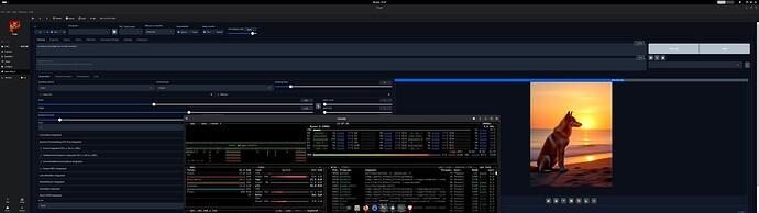

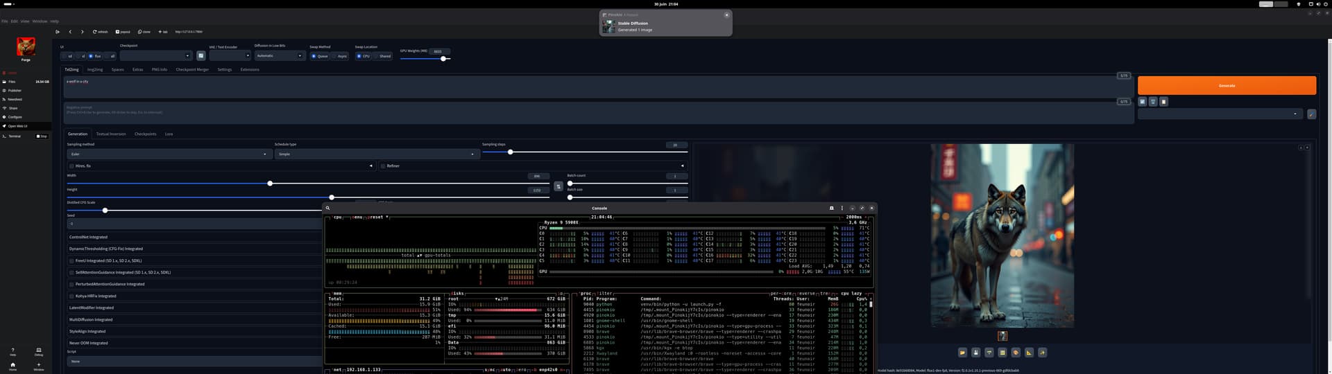

J’ai essayé un truc donné pour marcher sur 8go de vram et … cela marche nickel

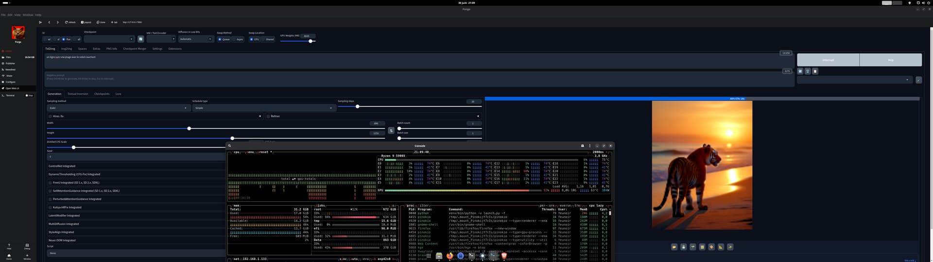

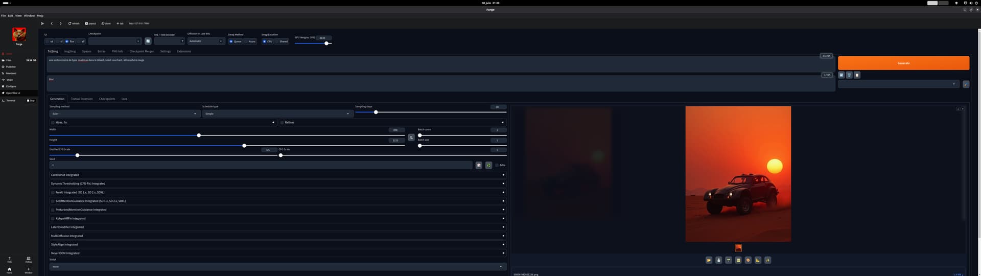

Installation de Forge
Je sélectionne ensuite un model pour lui dans ceux disponible, donc c’est FLUX.1-dev qui est à la tache ici
Premier essai en anglais au cas ou
pendant le calcul : gpu 91% et 300w consommé
L’image commence en basse déf avant de s’affiner

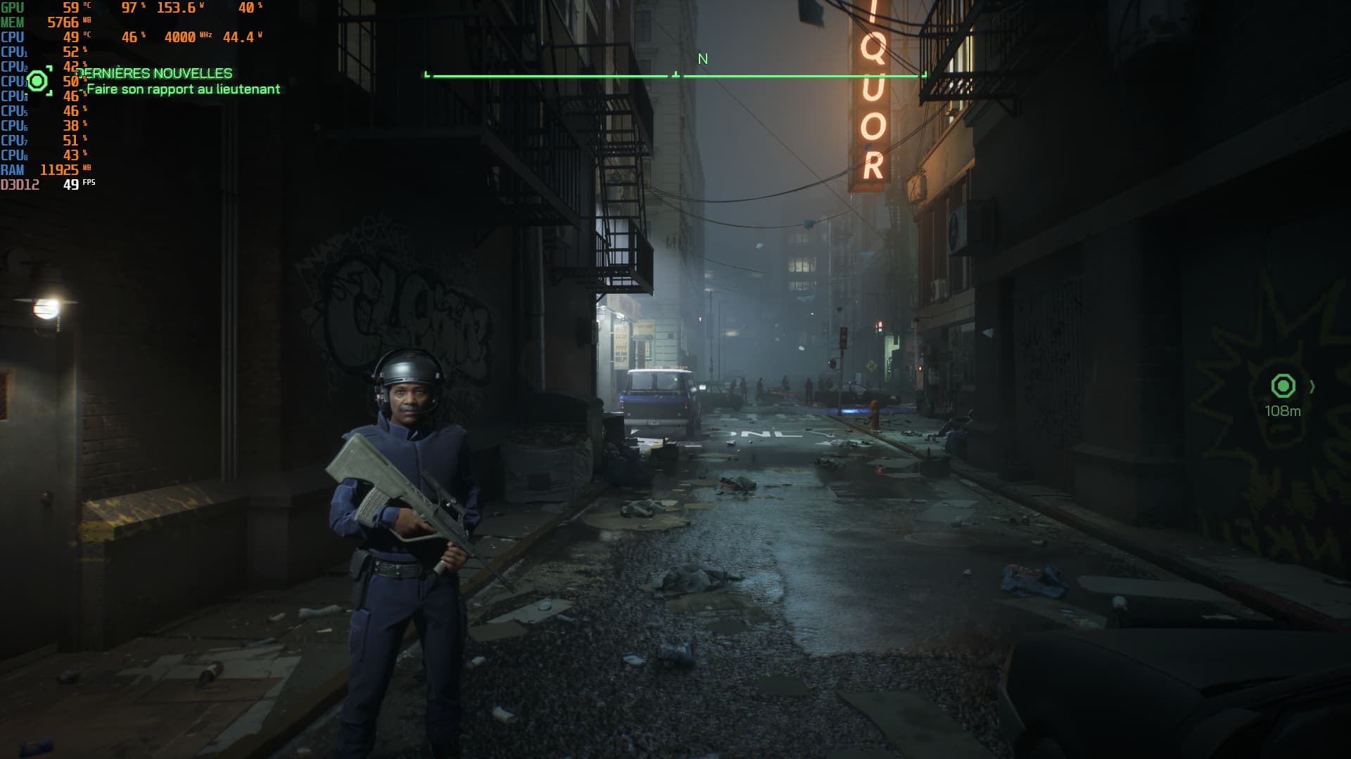

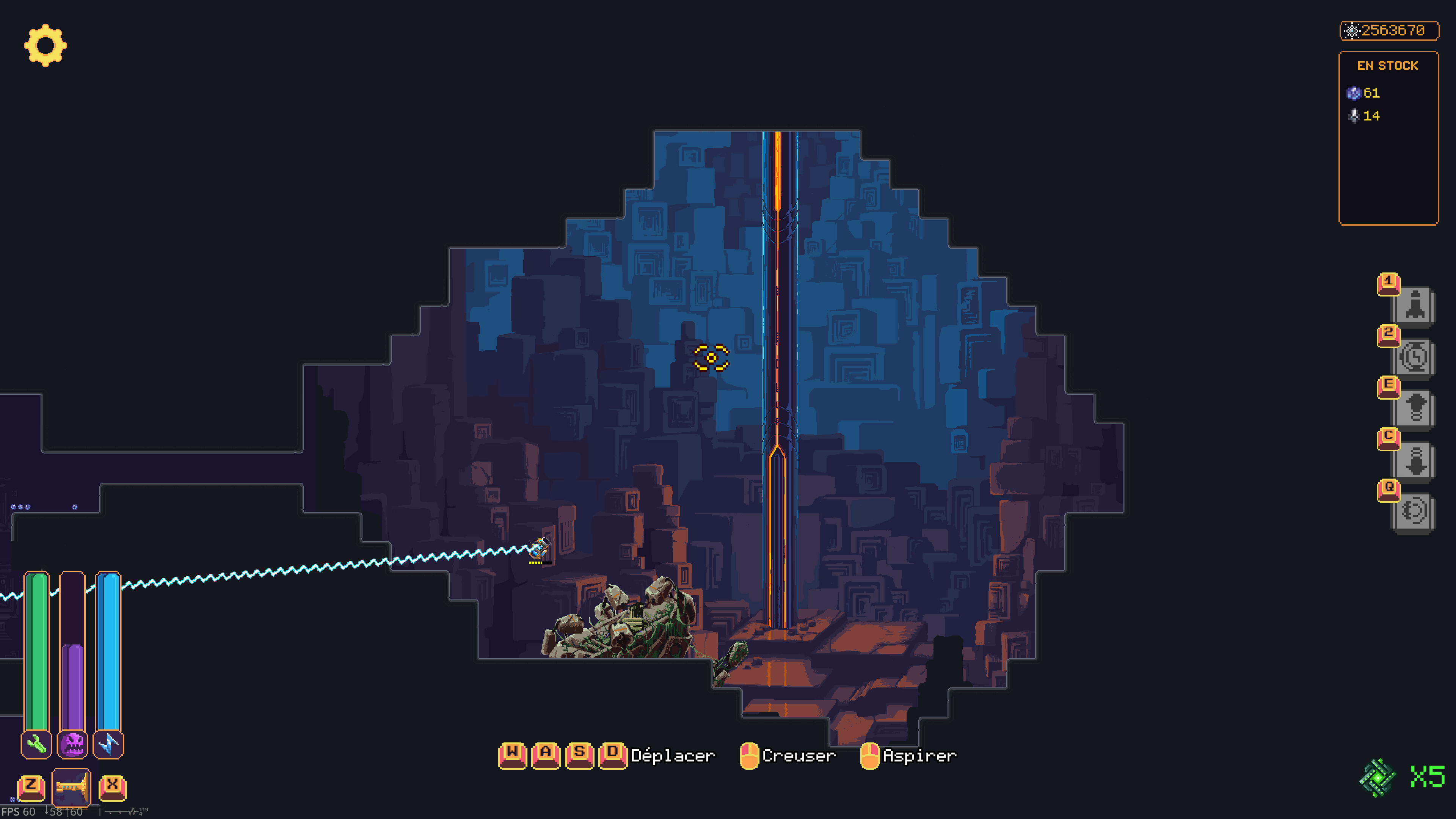

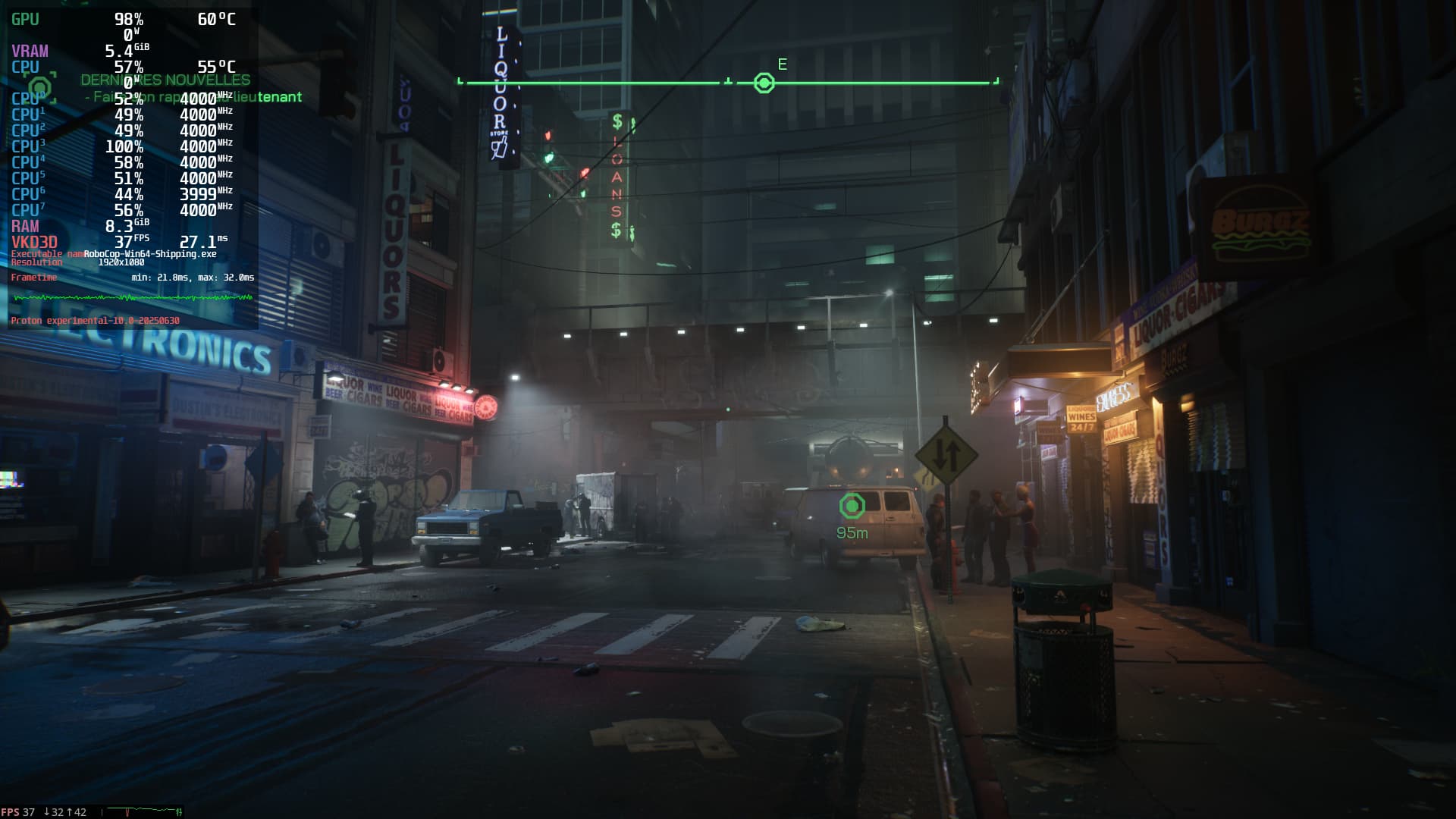

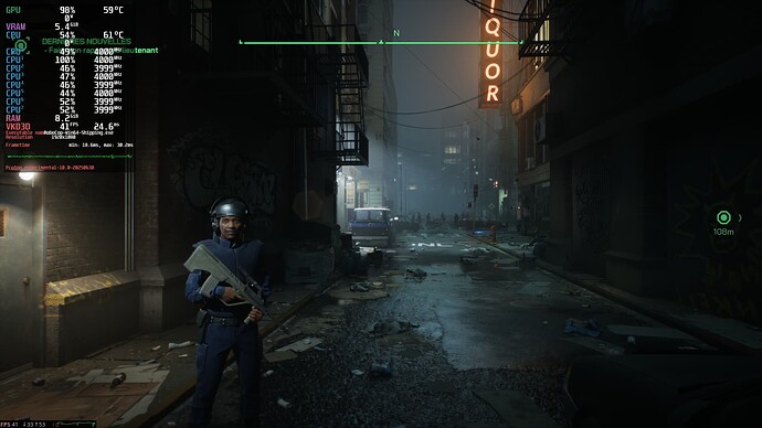

Steam a fait une update ce matin, on peut afficher une info fps en + avec aussi un petit graphique
Visible Ici dans le coin inférieur gauche

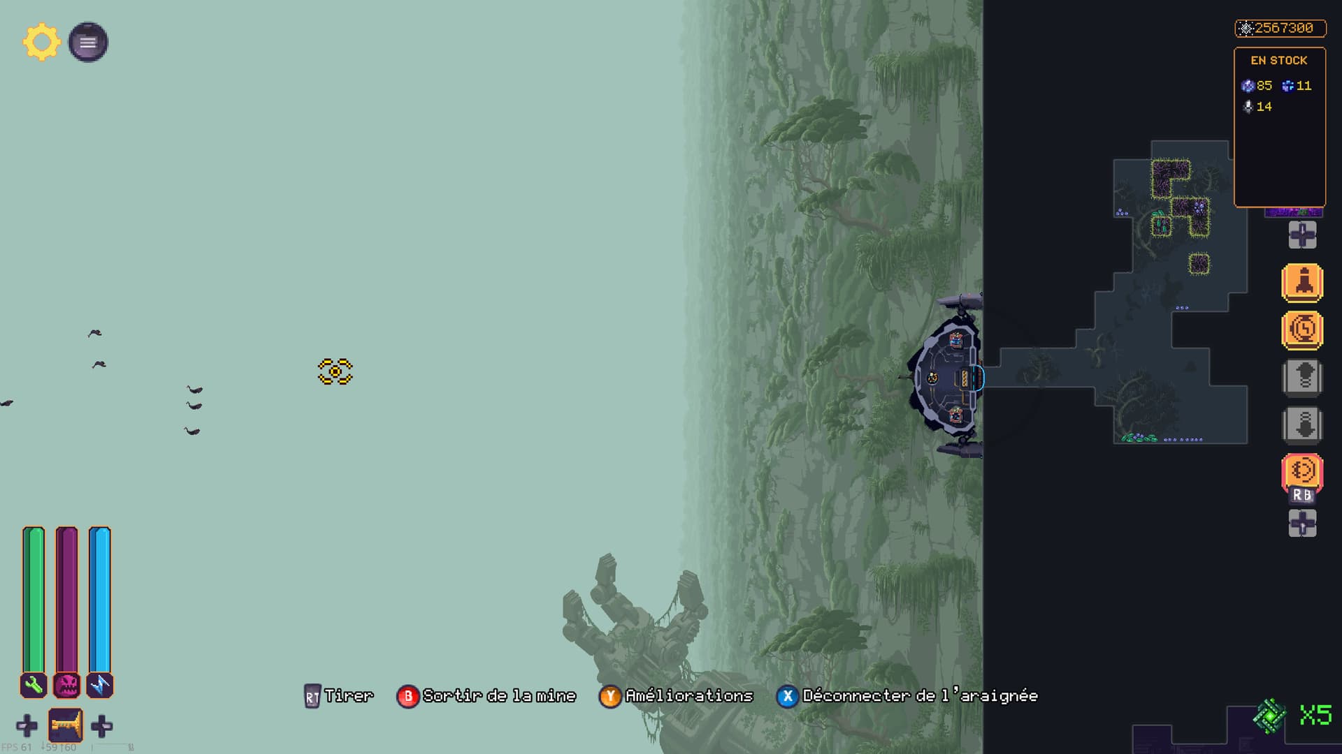

Jeu wall world
En combat

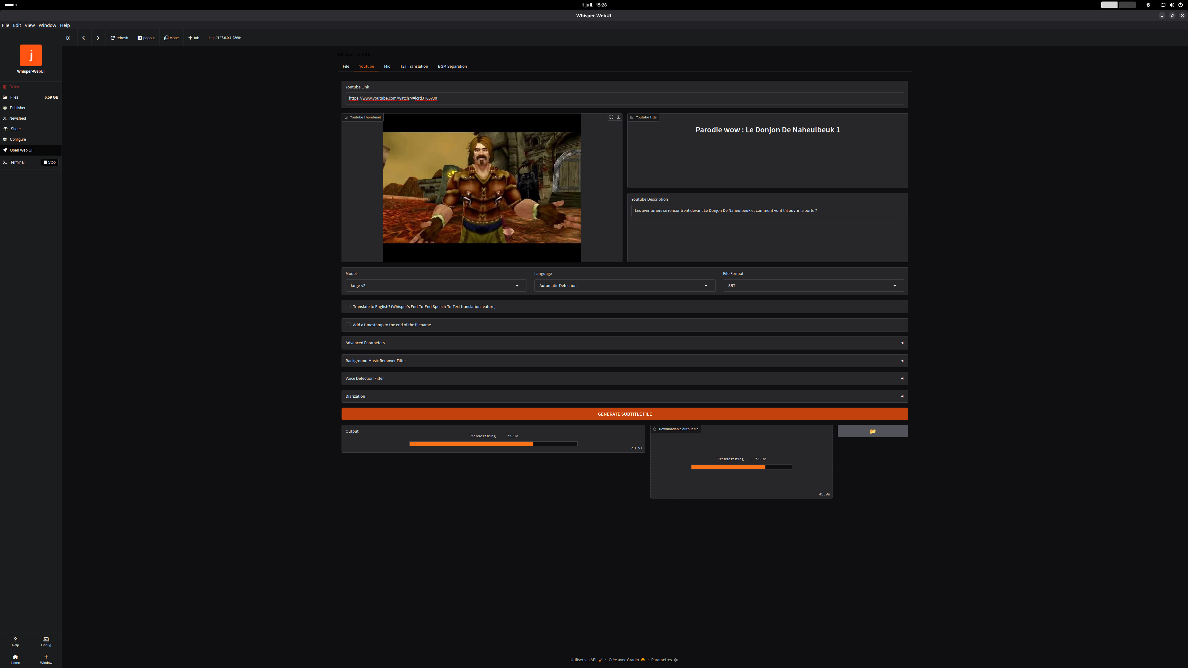

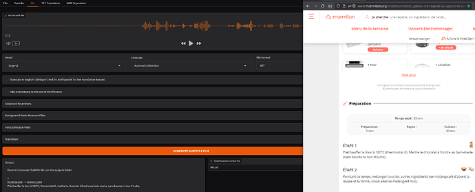

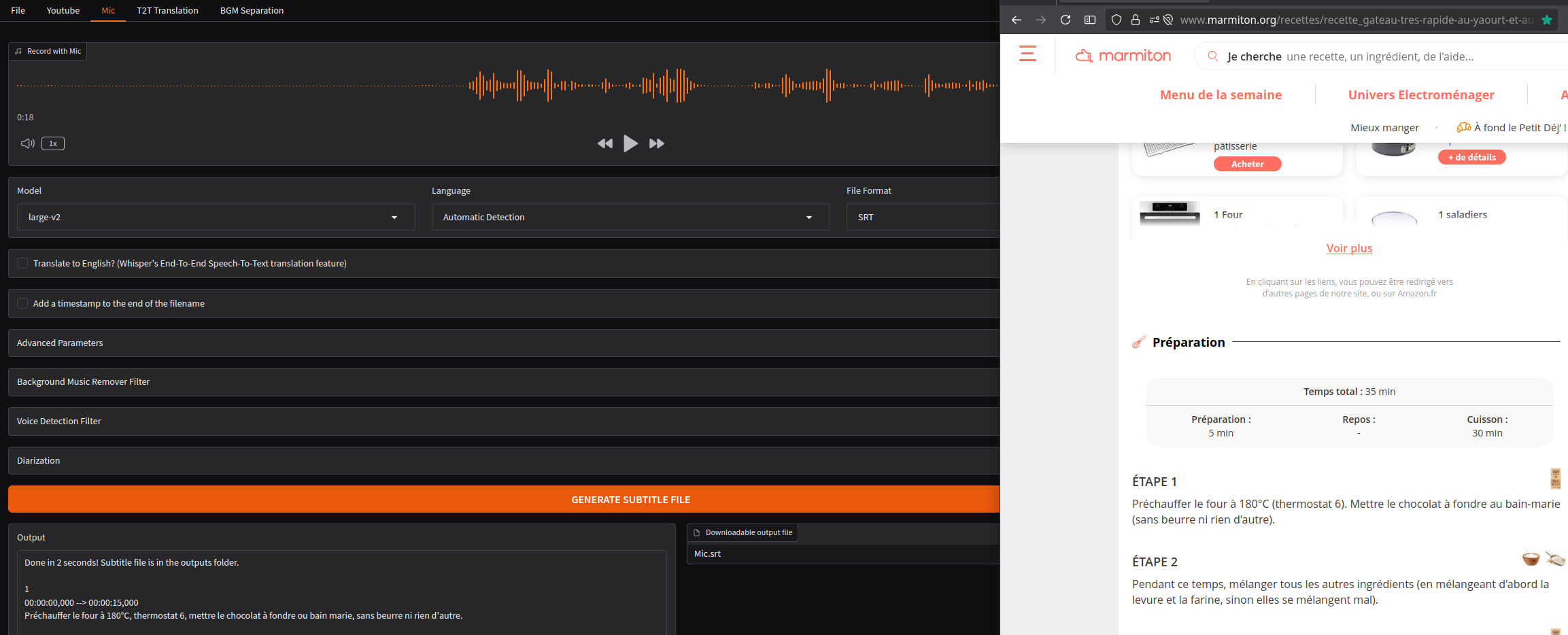

Encore un peu de Pinokio avec Whisper Webui

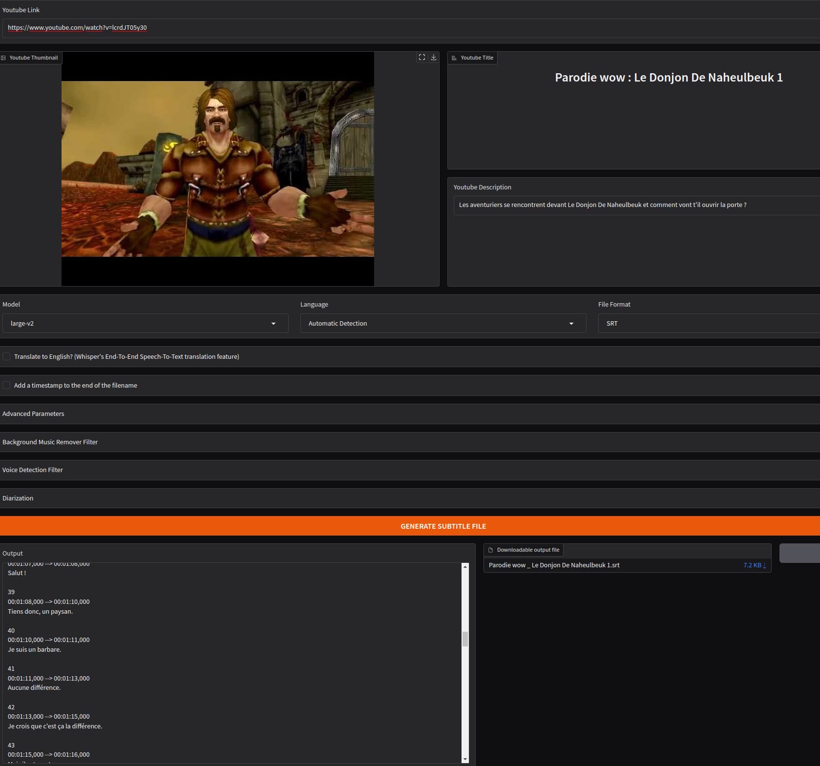

Un outil de sous-titrage automatique, voix vers texte, d’apres ce que j’ai lu c’est une majorité de videos anglaises qui ont entraîné ce modèle whisper donc je commence par du… français
Le donjon de naheulbeuk (via une video youtube)
C’est épatant, en moins d’une minute on a des sous-titres avec les temps
Essai avec du japonais via une musique de dbz en fichier audio (j’ai essayé via youtube sur du jeu video en japonais mais cela fait error (une histoire de droit?), a priori la recuperation du script fonctionne bien aussi (même si je ne saurais juger l’exactitude)
En tout cas la traduction n’est pas active/faisable directement, vraiment dommage
A moins que ce soit les angel qui pose problème?
Faudrait que je teste via micro mais pour cela faut que je retrouve le matos qui va bien :sweat_smile:
Du coup j’ai retrouvé ma webcam, une aukey
Reconnue directement par linux (dommage que ce soit silencieusement par contre aucune indication)
Par contre j’ai un son merdique avec le micro de cette webcam (quasi inaudible) Je ne l’ai pas vraiment utilisé avant donc je ne sais pas si c’est normal

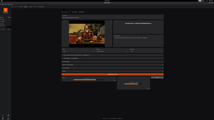

En tout cas test whisper au dessus avec elle
Forcement il n’y a pas les (…) mais sans entraînement à ma voix et avec un son pourri cela passe quand même. Les progrès ont été fulgurants ces dernière année mais c’est la premiere fois que je fais cela sur pc :sweat_smile:
En blanc j’ai lu que l’étape 1, cela ressort apres traitement à en bas à gauche
J’ai l’impression que le timing ne va pas par contre (j’ai mis du temps a retrouver mon texte à lire)

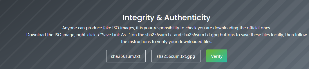

Sur la page download on descend prendre une source de son pays, je choisis CNRS au pif
Etape plutôt optionnelle si on a confiance : Vu qu’il y a un paquet de source je fais la verif de l’iso avec son SHA256
Les clés correctes sont dans le fichier sha256sum.txt ici sur la page
Sur windows on peut calculer la clé d’un fichier avec certutil, donc suffit de se mettre dans le bon répertoire et de lancer la commande qui va bien, ici
CertUtil -hashfile linuxmint-22.1-cinnamon-64bit.iso SHA256
Le download semble ok

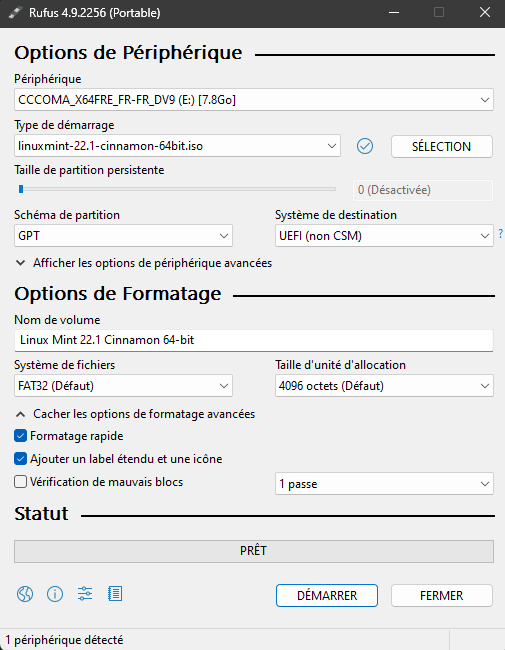

Donc on reprend la suite : je vais ensuite faire une clé usb bootable pour faire l’installation (au cas ou : le i7 6700k sous windows10 a un wifi moins rapide que sur ce pc donc je suis sur le ryzen 2600 + win11 )
Vu que je suis sur windows, l’outil Rufus semble pas mal pour cette étape
Donc je pars sur la version p pour portable de rufus sur https://rufus.ie/fr/
(un coup de virustotal sur ce fichier me donne 0/72 )

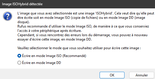

Insertion de la clé usb et lancement rufus
Je séléctione l’iso que j’ai pris au desssus
Je veux une installation uefi donc cela me semble logique de choisir « gpt » en schéma de partition

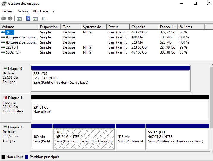

Préparation du pc : j’ai fait le choix de lui mettre un ssd en +, windows restera tranquille sur sa partie/disque
J’aurais pu sacrifier o: ou plutôt d: (qui est quasi vide)
Le disque 2 est un nvme, les 2 autres sont des ssd sata, linux mint sera sur un crucial Bx500 (donc pas la meilleure des situations)

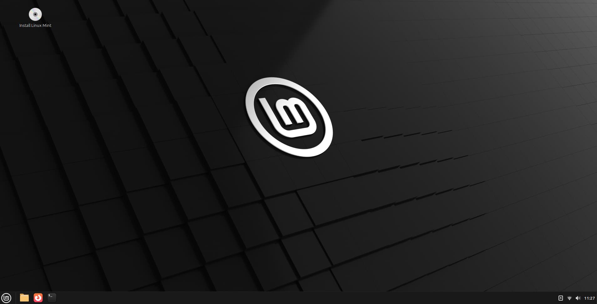

Démarrage sur la clé via un F11 dans mon cas

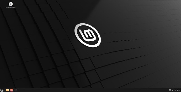

On arrive sur le bureau de linux mint de la clé usb

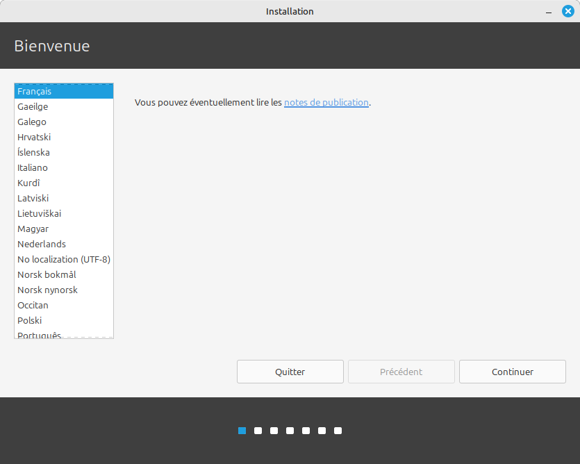

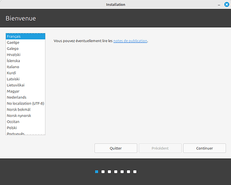

Lancement de l’installation via le lien abandonné en haut à gauche

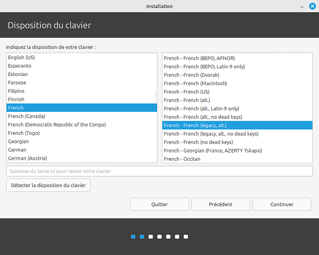

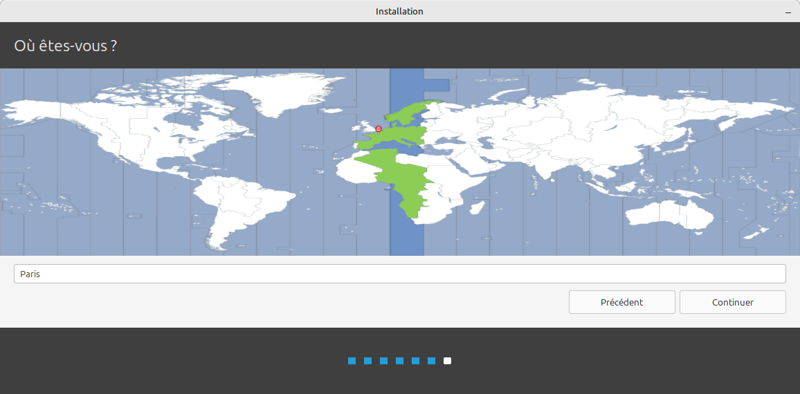

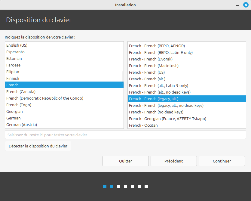

Langue affichée et disposition clavier

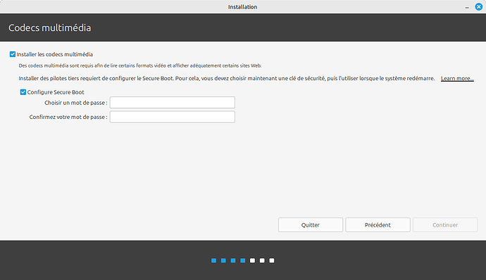

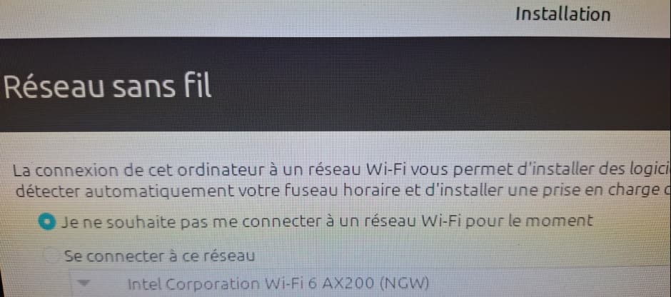

Une étape réseau:

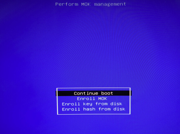

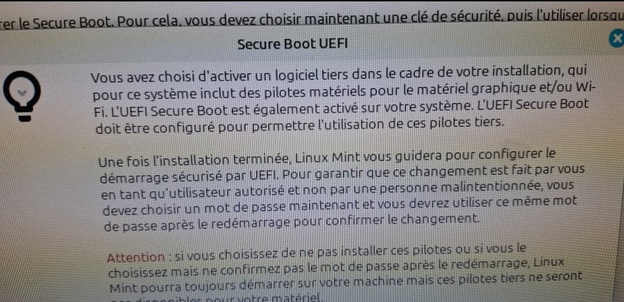

Vu que j’ai laissé le démarrage securisé j’ai un cadeau en + : un password pour valider que c’est bien la même personne qui va faire l’installation de pilote « sécurisé » pendant le prochain boot

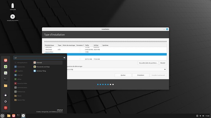

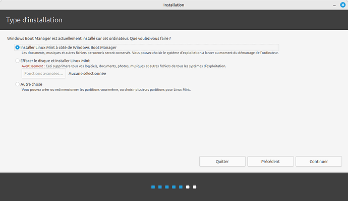

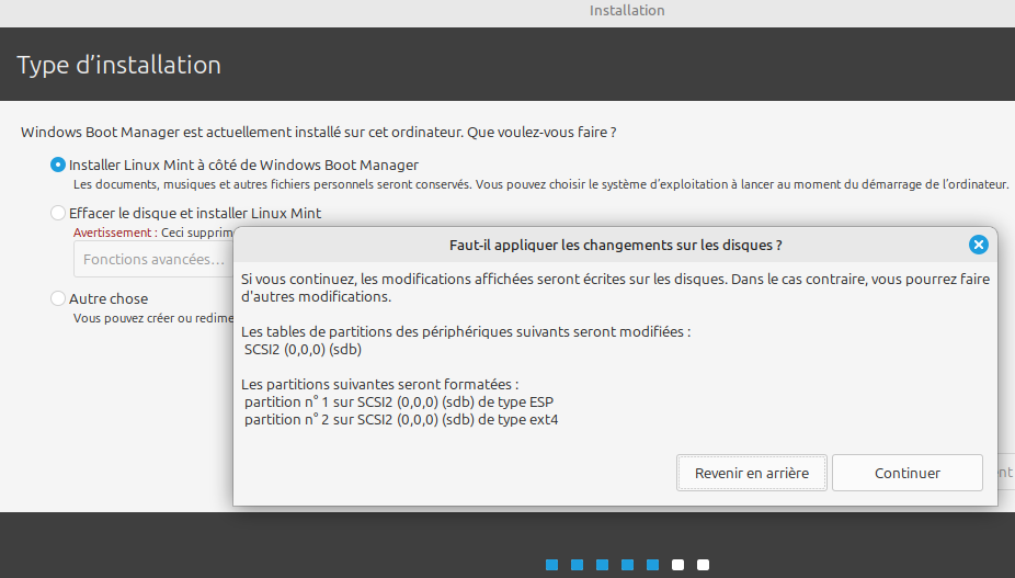

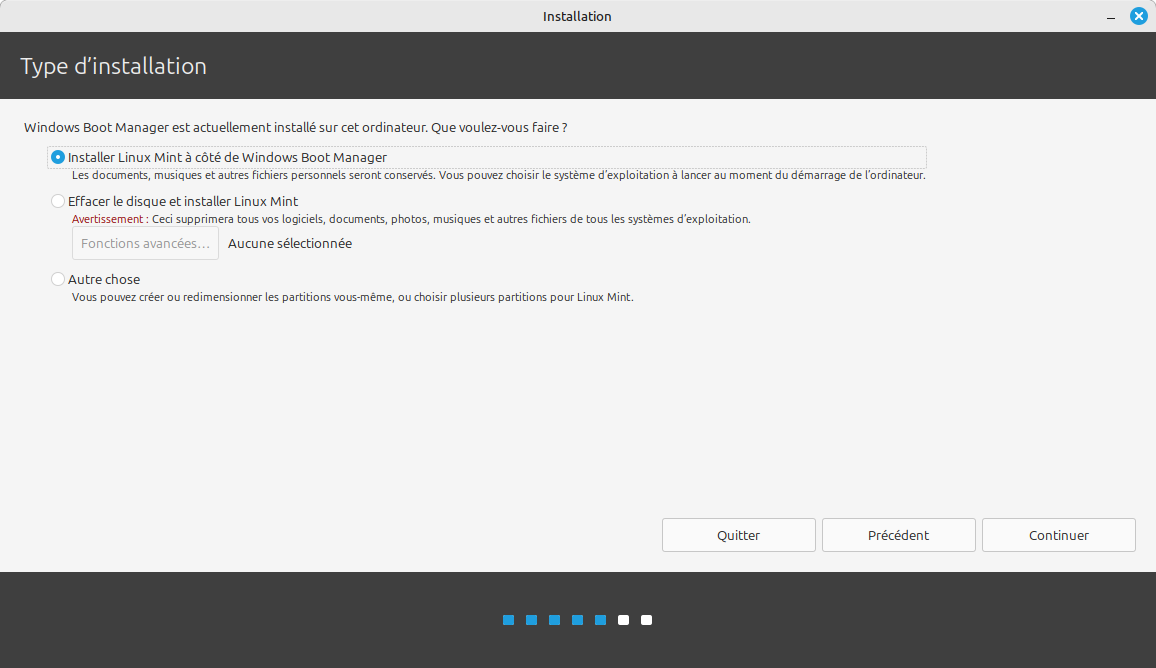

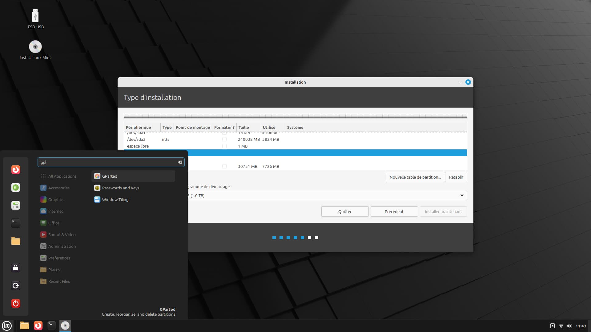

On arrive à l’etape la plus « compliquée » le partitionnement
Si on a un espace de partition libre, le meilleur choix est surement le premier du haut mais dans mon cas j’ai fait la betise de ne pas au minimum initialisé le ssd neuf donc ce n’est pas reconnu
Celui du milieu cela sort la hache, c’est si on veut tout supprimer sur le disque pour passer en linux
Le 3ieme choix, on pourrait s’en sortir avec mais il faut créer soi-même les partitions systemes

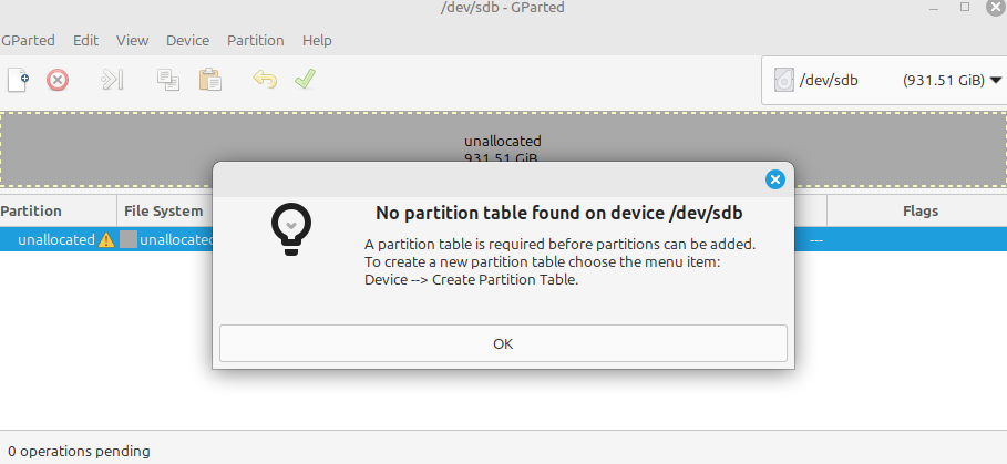

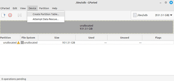

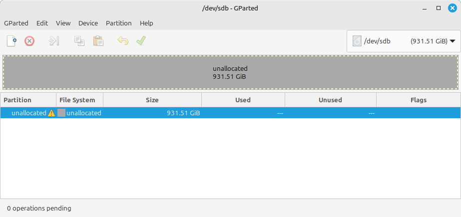

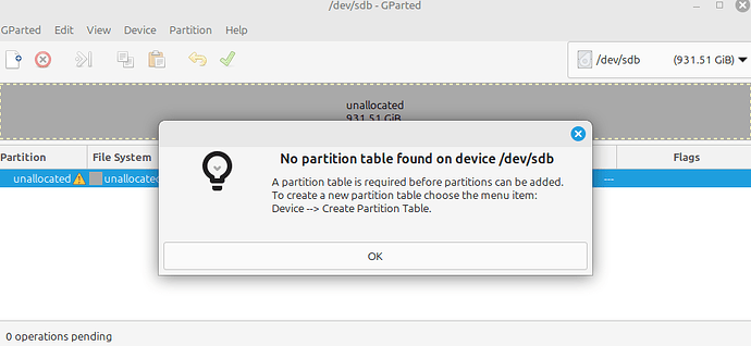

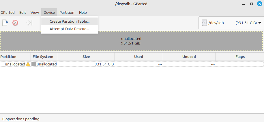

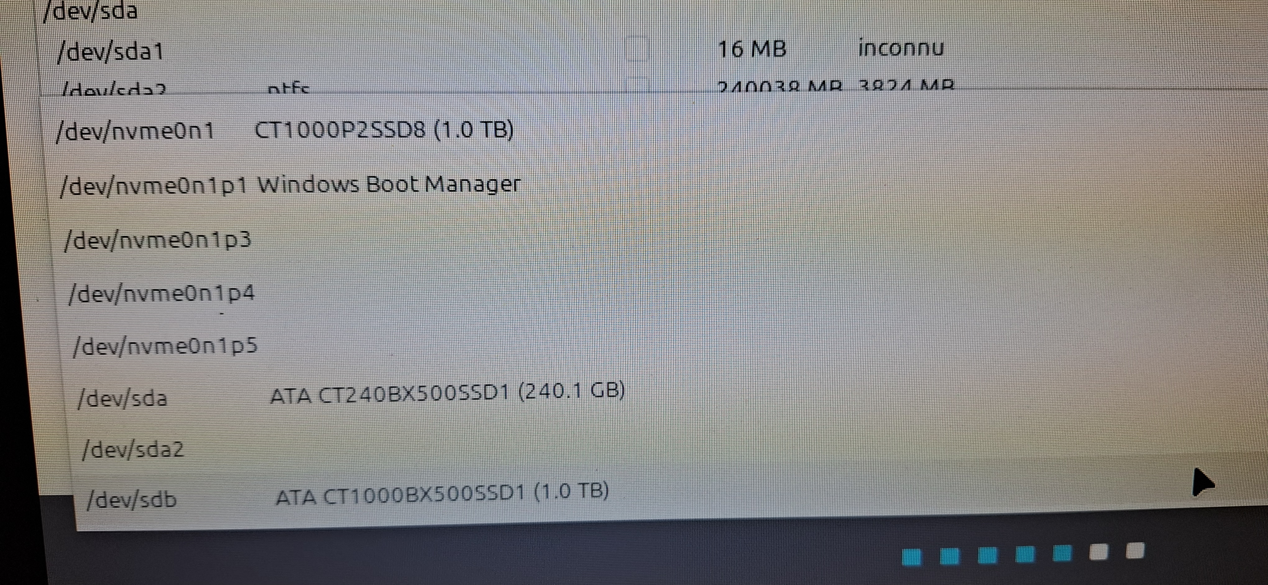

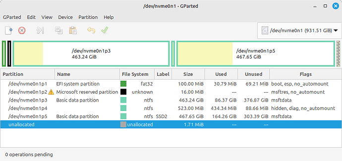

Du coup plan B , j’initialise mon sdd neuf avant de faire le premier choix.

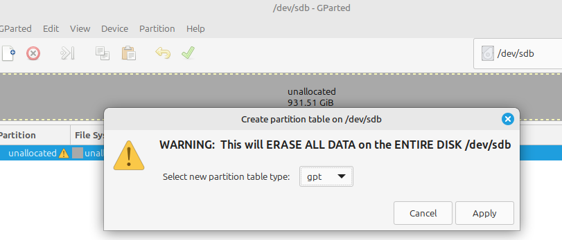

Pas la peine d’aller loin, la clé dispose d’un outil parfait pour le faire : Gparted

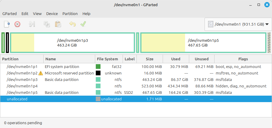

Le disque systeme windows :
sda c’est le d: sous windows
Donc c’est sdb qu’il me faut bricoler, on le choisit en haut à droite
Bête comme chou, je suis ce que cela me dit
Sur l’installeur qui est resté en attente, je choisis le cas 1 en haut
La il faut être absolument certain que cela va aller sur le bon disque « sdb » dans mon cas

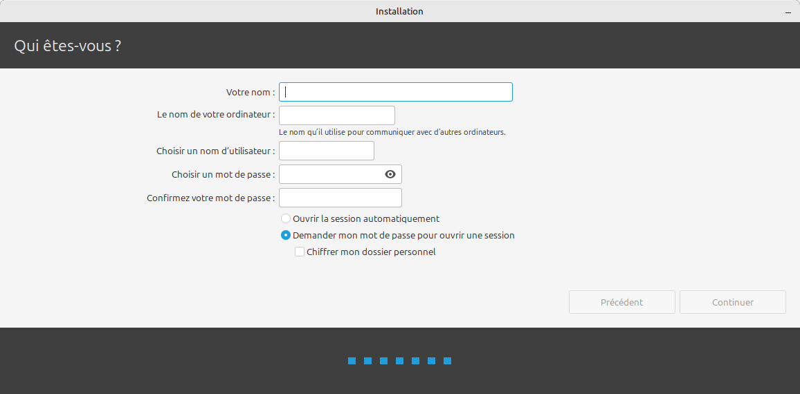

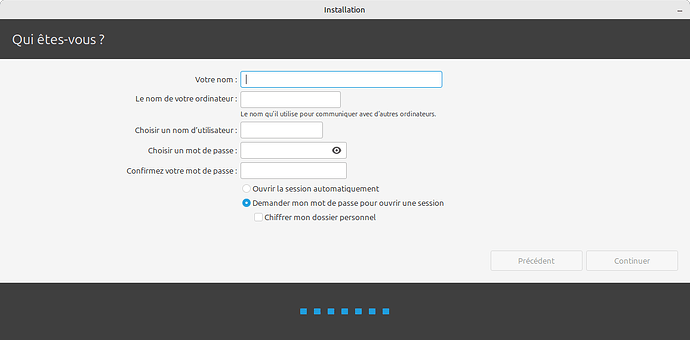

Une ultime etape, la plus compliqué et mechante :grin:
En plus la vraie ultime c’est elle :

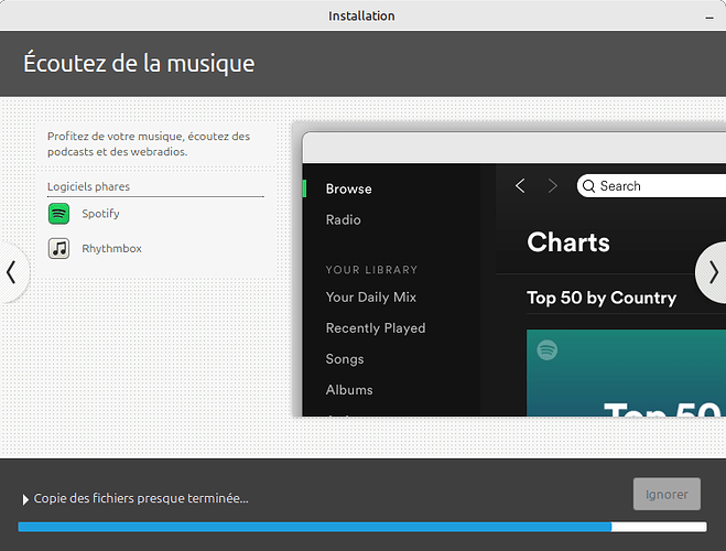

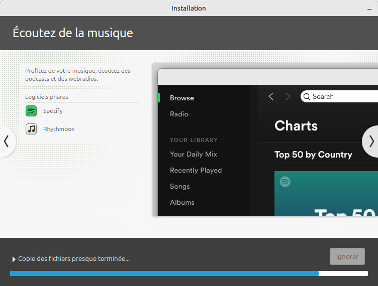

Ensuite c’est la copie des fichiers, vu que c’est assez long avec ma clé j’ai eu droit à un paquet de « pub » ou de découverte de logiciels si on prefere:

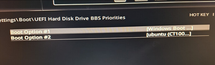

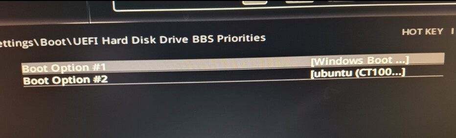

Reboot : probleme j’arrive sous windows directement
F11 pour choisir linux cela marche

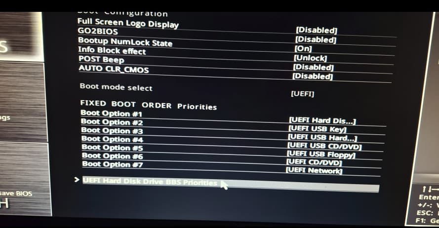

Donc je corrige le Bios ainsi pour que cela passe par le lanceur linux, cela se passe par la ligne ici tout en bas dans mon bios
Le but c’est que Ubuntu soit sur la ligne en 1 et windows en 2

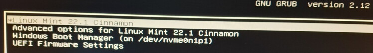

Du coup Grub se lance :
– Je fais une boulette je fais « continue boot » ici (en fait il faut faire la 2ieme ligne avec le secure boot)

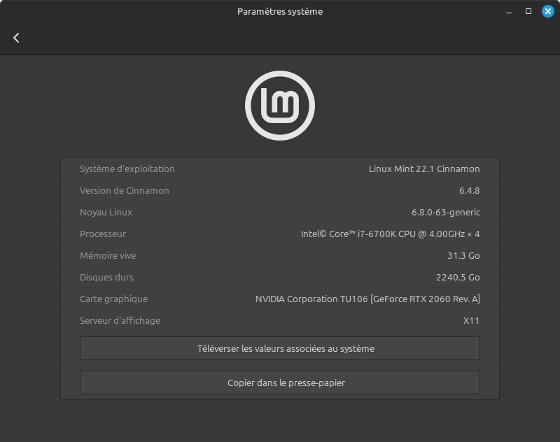

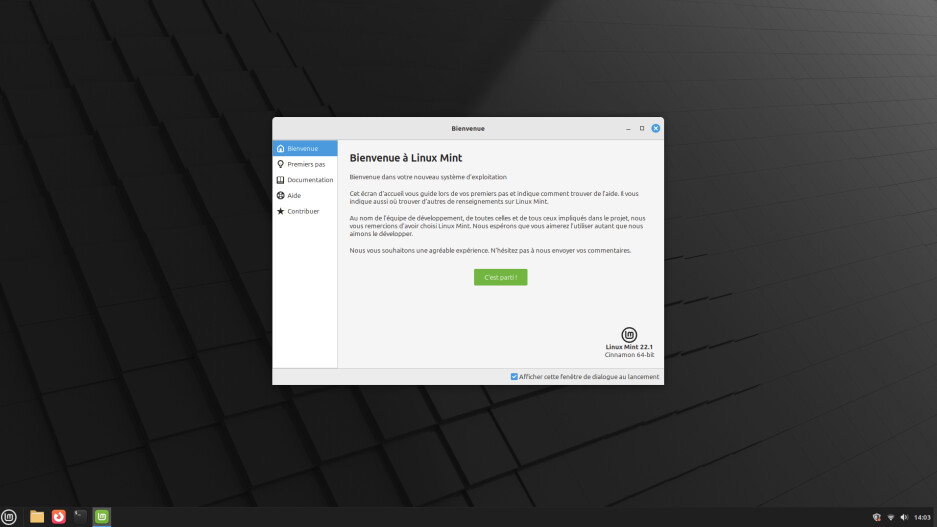

Voila l’arrivé sur la bête

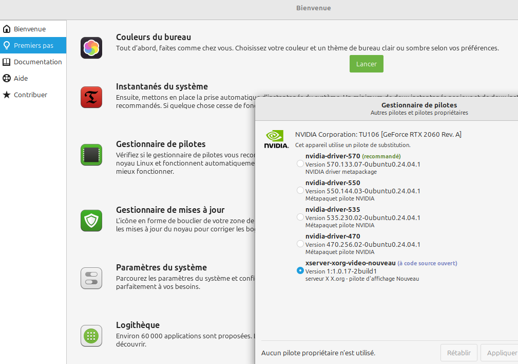

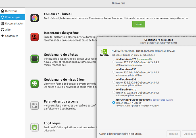

– Je suis ensuite le « premiers pas » dans le guide d’accueil:

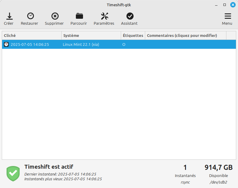

Timeshift fait un point de sauvegarde à l’etat actuel
C’est ici que j’ai eu le resultat de ma boulette qq capture au dessus :
Je choisis le pilote du haut

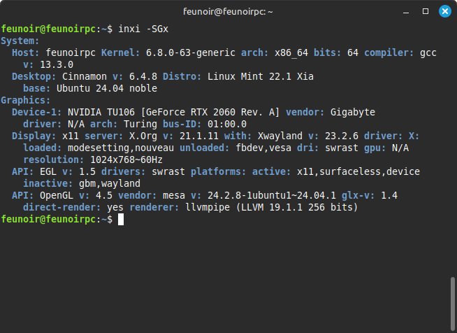

Apres redémarrage j’etais en 1024x768 sans pouvoir changer :joy:

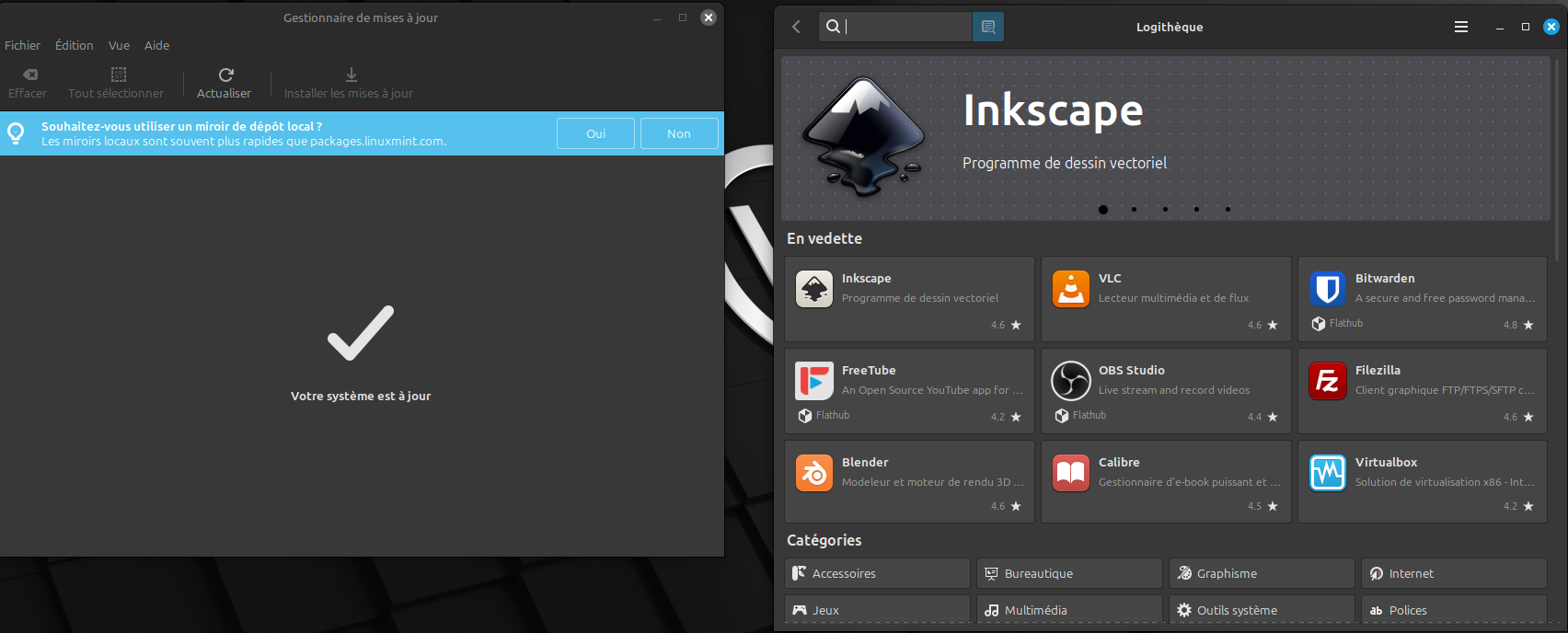

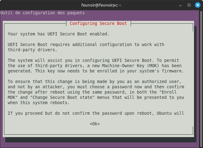

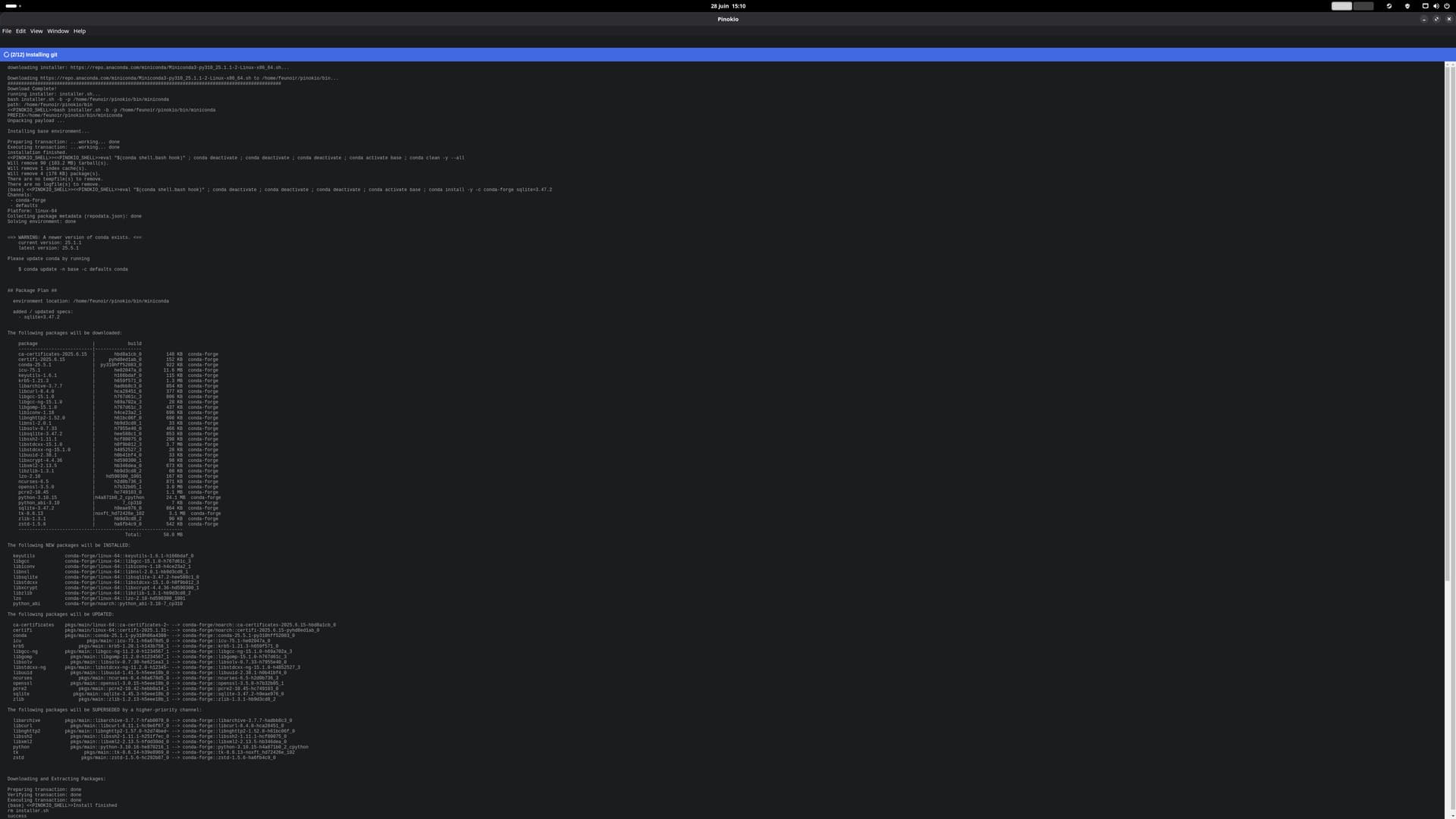

Au cas ou je fais la très grosse session du gestionnaire de mise à jour ligne suivante

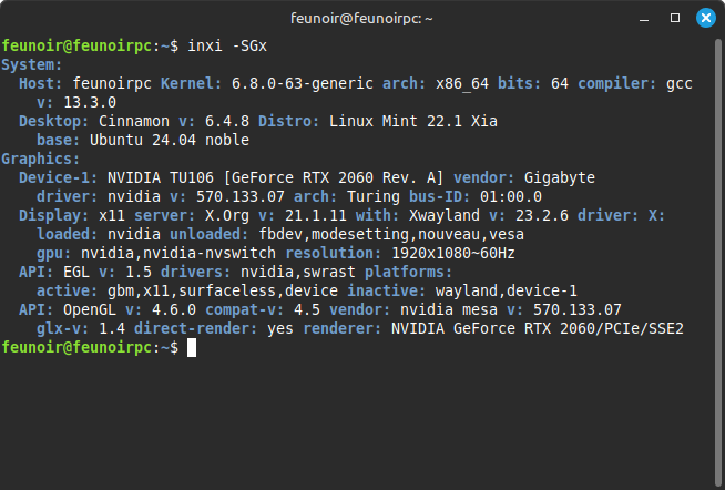

En fait le kernel ne semble pas vouloir charger le pilote nvidia , cela ne devrait pas être N/A ici sous Nvidia TU106
Si ce n’est pas un kernel trop vieux il y a l’option secure boot qui bloque le pilote
En gros il me faut la fenetre ou j’ai fait « continuer » au dessus, ou dévalider le secure boot dans le bios
Pour recuperer la fenetre il y a une commande : sudo update-secureboot-policy --enroll-key
un reboot
Je « reroll MOK » au lieu de « continue boot »
Je tape ce password secure boot (a usage unique a priori)
Récuperation du full hd et du pilote

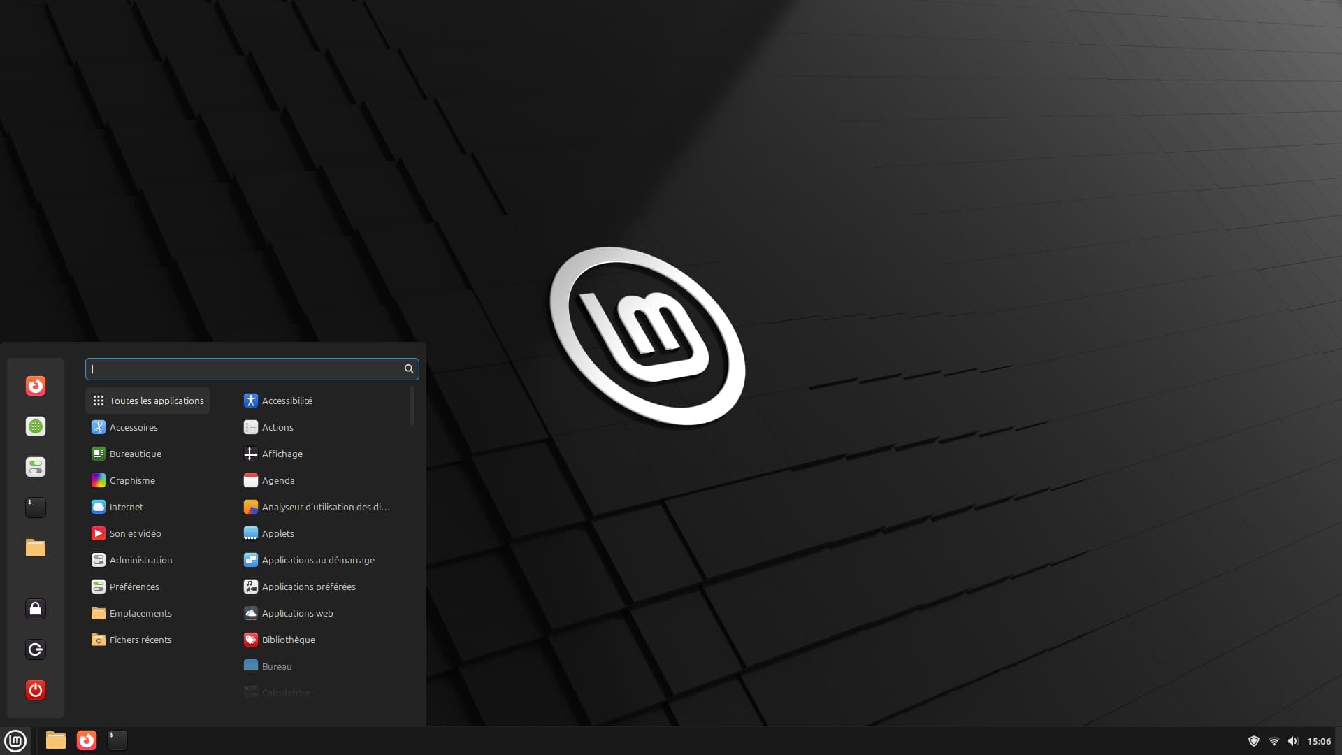

La gueule du menu accueil/application

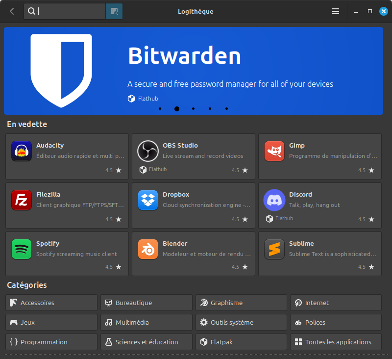

Le gestionnaire de paquet s’appelle Logitheque ici
Mon chouchou est dans cette logitheque :hugs:

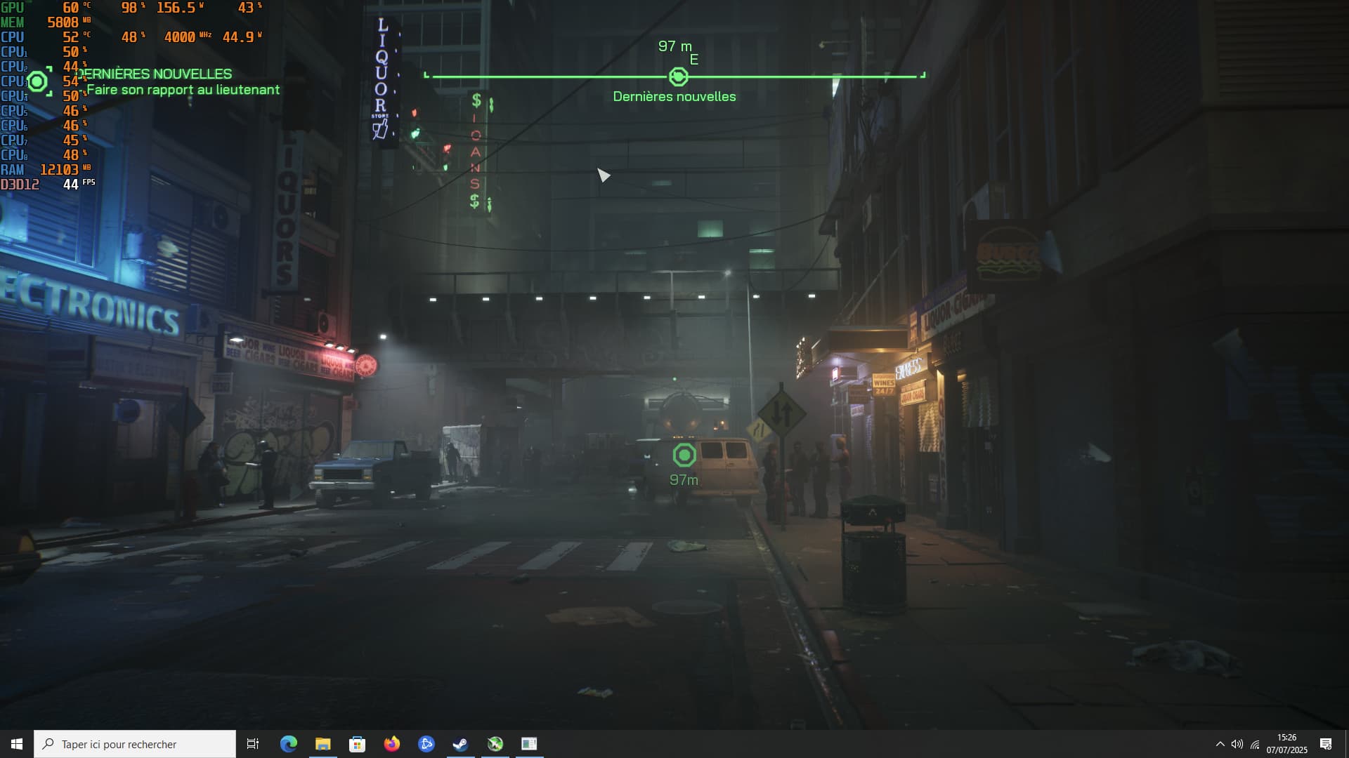

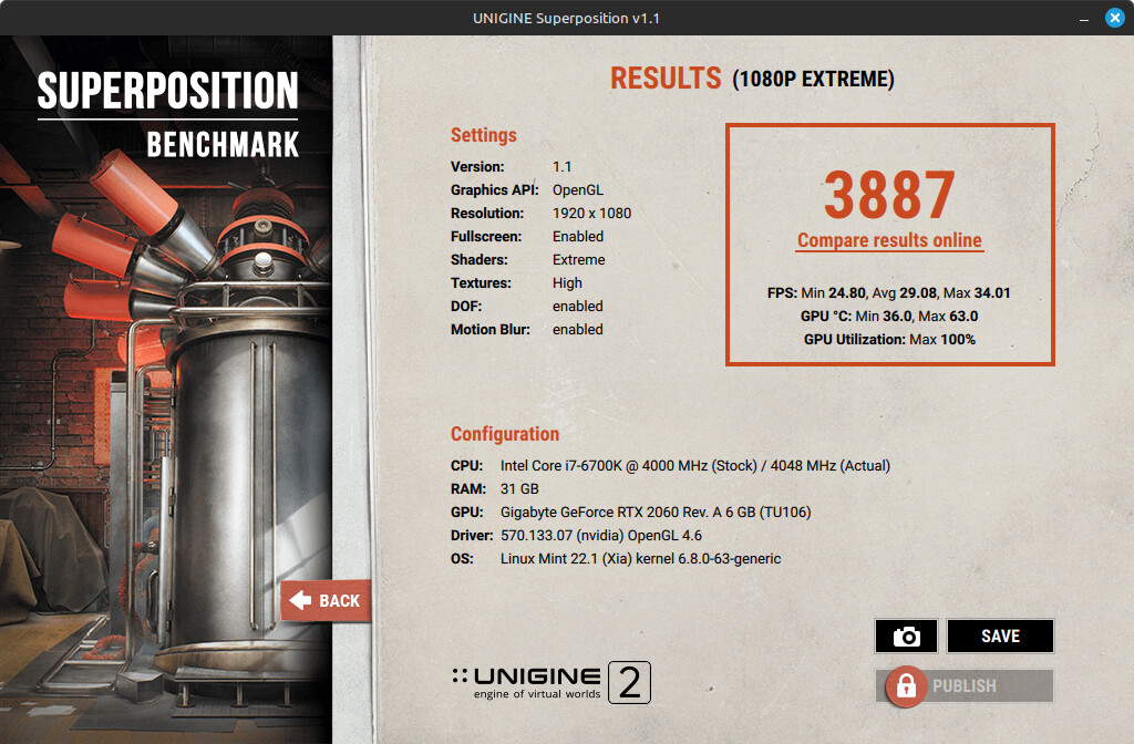

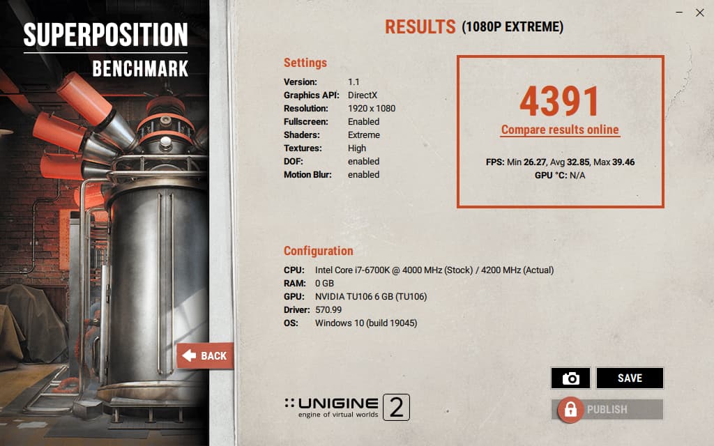

Qq essais coté benchmark :

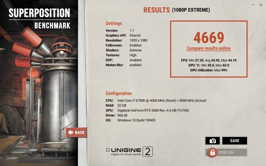

Ungine superposition version windows lancé sur linux mint via steam/proton
Ungine superposition lancé sur windows 10
En gros 2 à 5 fps de pertes sur cet essai

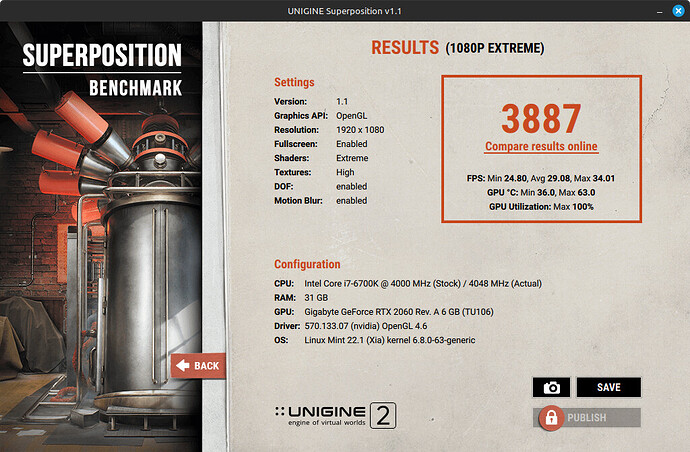

En version linux native, donc en version opengl
Semble faire comme sur manjaro, opengl donnait un résultat plus faible que directx

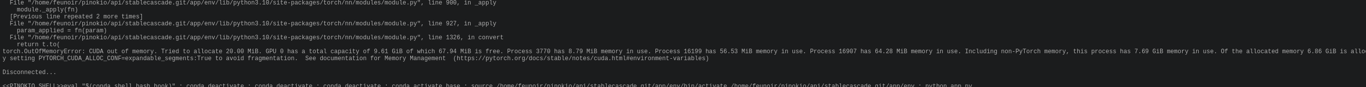

Dommage la version windows du benchmark sous linux/proton plante misérablement quand je la met en opengl

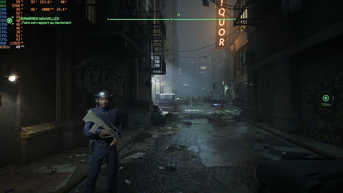

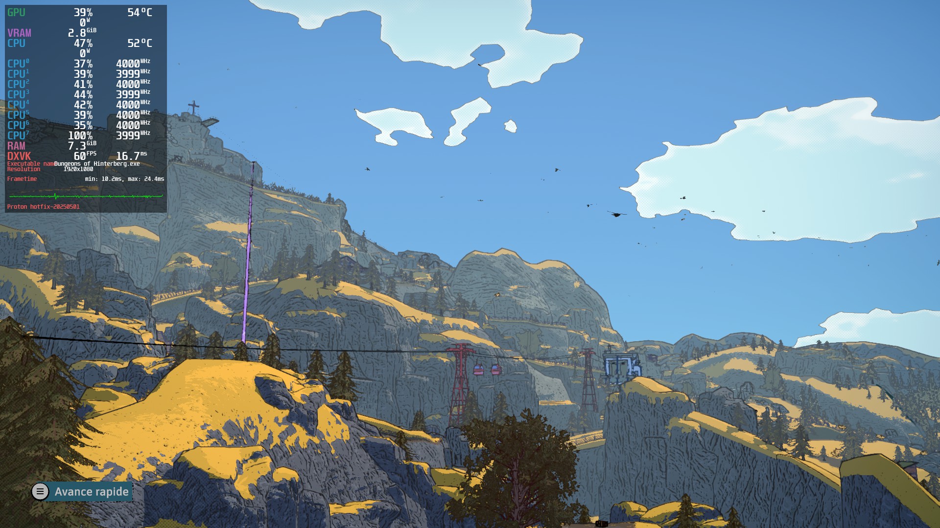

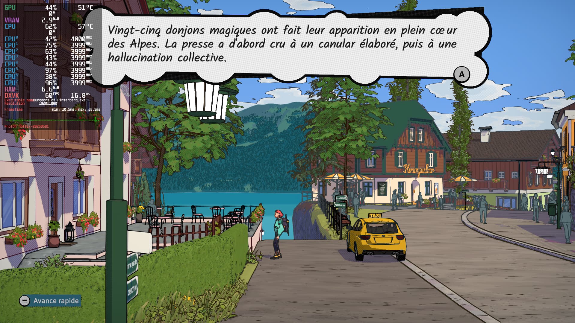

Un petit jeu dans les Alpes: Dungeons of Hinterberg
Un cell shading particulier mais pas déplaisant, la 2060 se ballade
Cet endroit me dit quelque chose…
Je ne connais pas ce coin :wink:

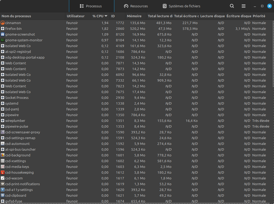

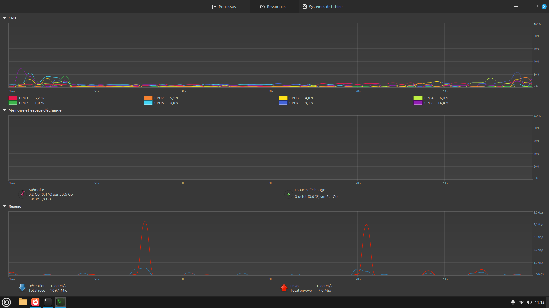

Coté interface : Linux mint cinnamon est fournit avec ce moniteur système

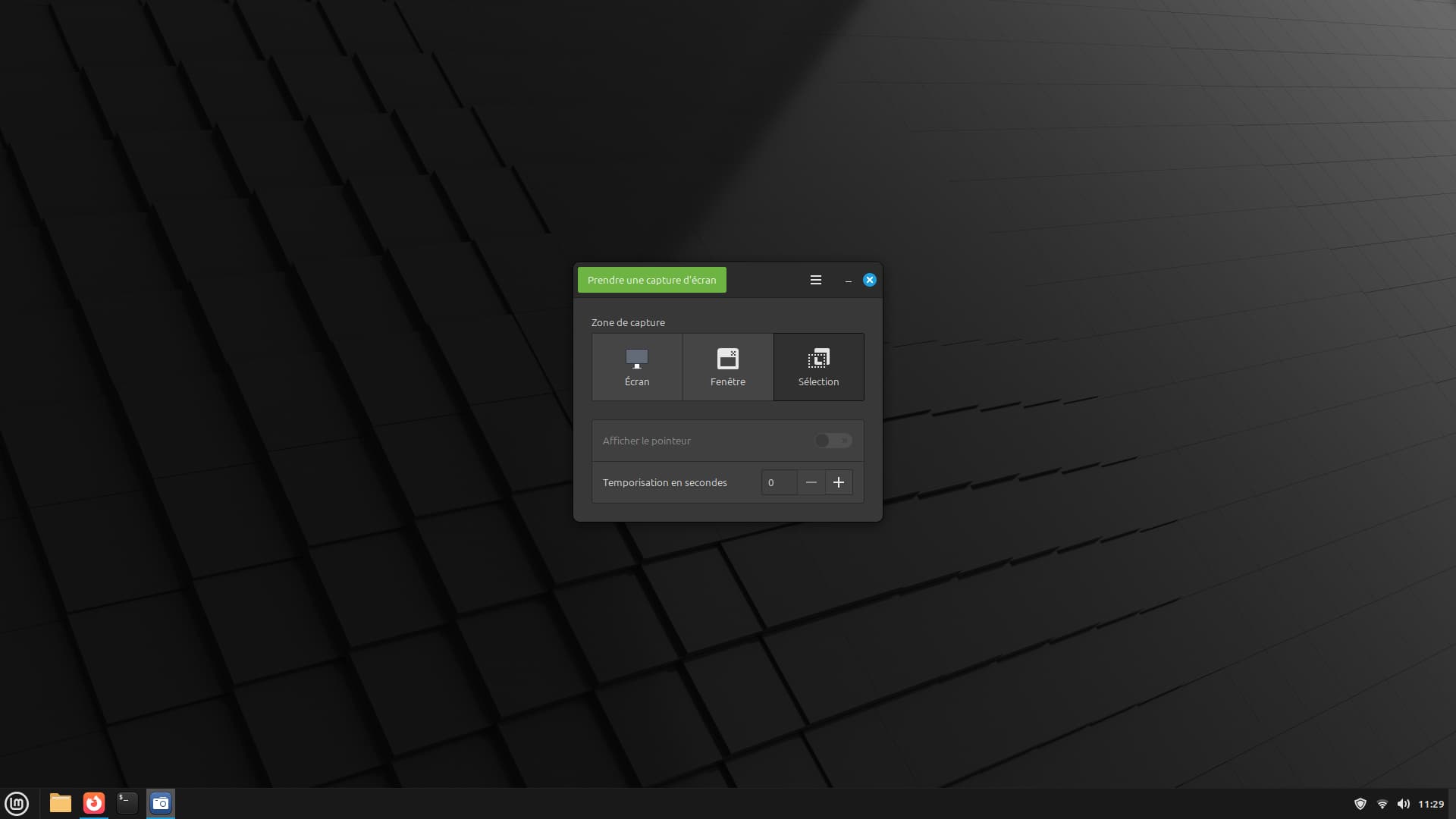

L’outil de capture est le même que sur manjaro gnome

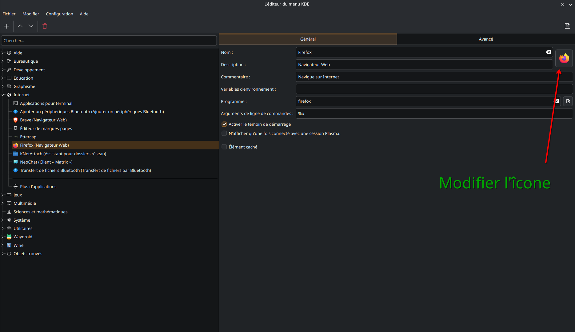

Firefox et Libre Office sont de la partie, l’icône de Firefox est assez perturbant, on le voit sur la capture au dessus, juste à gauche de celui du terminal

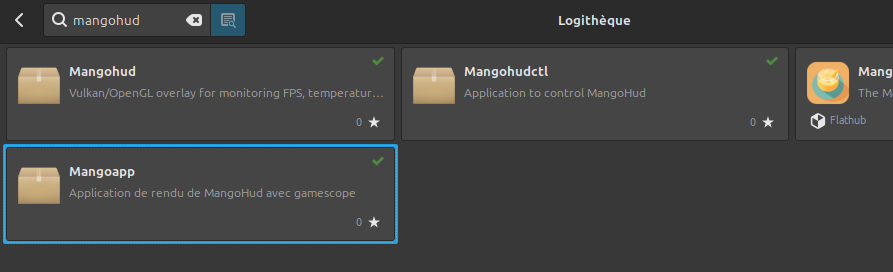

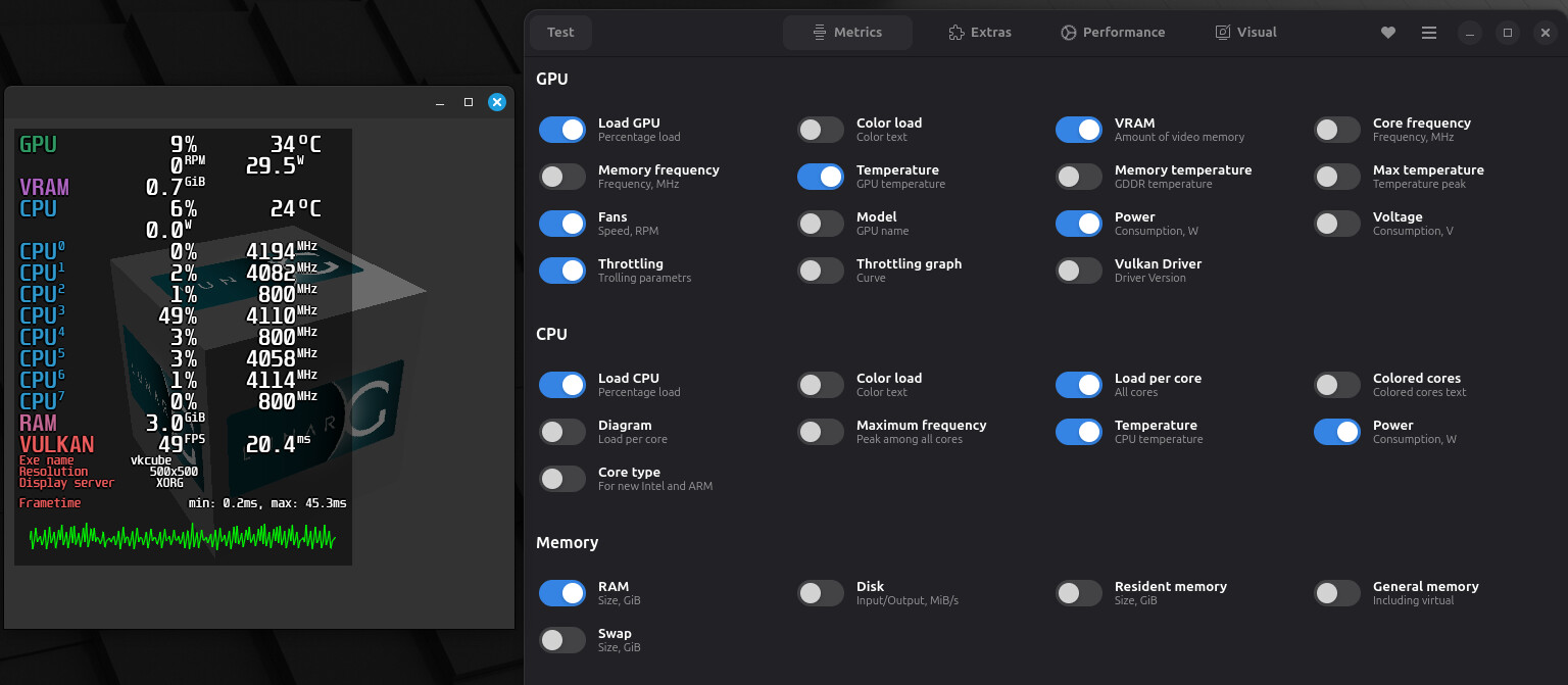

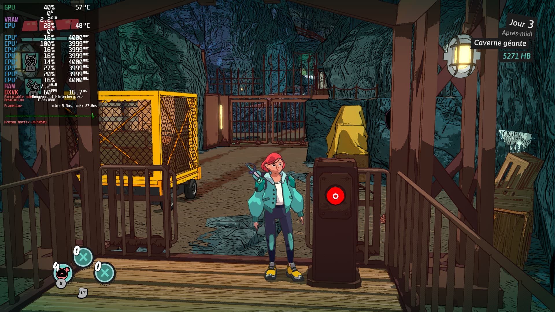

Pour configurer mangohud sur les captures du jeu j’ai utilisé un outil nommé MangoJuice

Allez un comparatif linux/windows sur un jeu qui fait mal à ma 2060, Robocop : Rogue city, qui tourne sur l’unreal engine 5 (version 2023)
Full hd, et simplement en élevé (donc pas à fond)
Linux mint :
Sur windows 10, avec msi afterburner pour simuler la charge mangohud
Bon c’est pas vraiment une surprise, quand on est proche de la config minimale d’un jeu cela va être plus difficile avec les qq fps de perte de conversion vkd3d du directx12 vers vulkan
Ça me revient: ça me fait pense au pic du Marcelly, à Tanninge. Un enfer à grimper… Mais y’a quand même des tarés qui ont mis une croix géante en haut :scream_cat: :muscle:.
Mais je crois que ça n’a rien à voir avec le jeu, les devs se seraient inspiré des alpes autrichiennes.

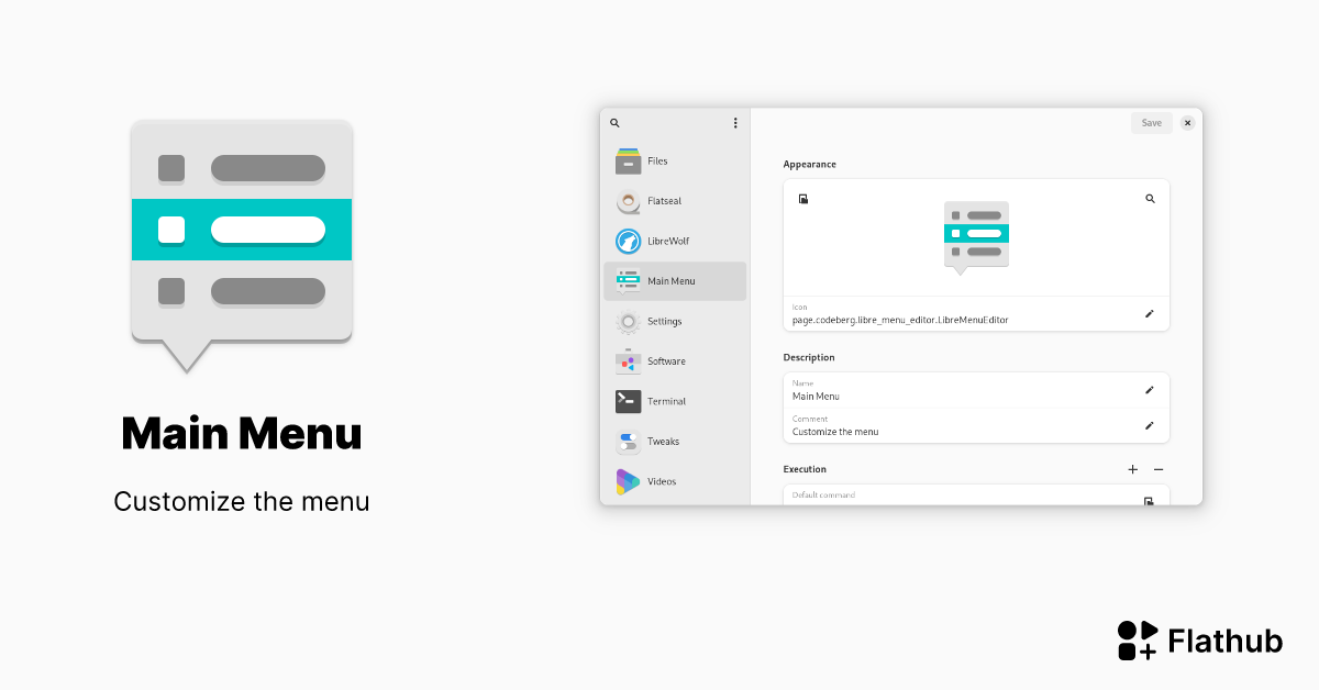

Et pour l’icône de Firefox, tu peux la changer avec ceci:
https://flathub.org/apps/page.codeberg.libre_menu_editor.LibreMenuEditor
C’est génial.
KDE a un logiciel similaire, et déjà intégré au système:
Le firefox stylisé ne me dérange pas vraiment, c’est juste la première fois que je le voyais ainsi, j’ai cherché firefox alors que je l’avais sous les yeux

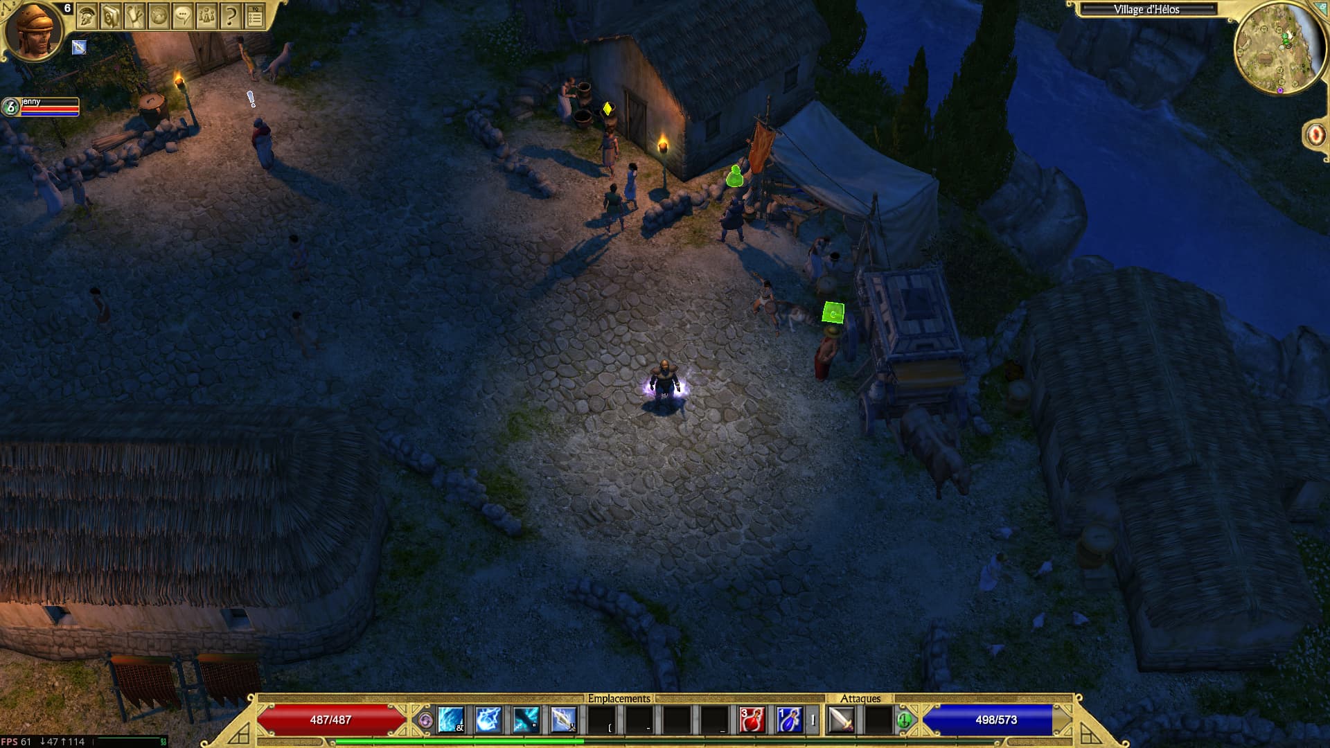

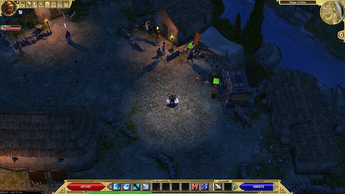

Petite partie coop en réseau local sur Titan quest anniversary edition, le host sur le pc linux mint et le 2ieme sur le pc windows 11 (en ryzen 2600 + gtx 1060)
Debut sans problème
Après 5h30 ou 6h de jeu actif j’ai commencé à avoir du stutterring / des ralentissements, je ne saurais dire si cela aurait fait pareil en faisant l’inverse (mangohud n’était pas actif et ce vieux jeu n’accepte pas que l’on change de fenêtre donc pas de détail sur la charge cpu/gpu à ce moment là )

htop n’est pas fournit sur ce linux mint
Bon rien empêche de l’ajouter, j’ai remis nvtop, btop et htop :grinning:
En tout cas, je ne connaissais ni cette combinaison ni ce fonctionnement de ctrl +z :face_with_monocle: c’est assez balèze comme fonction
apt install htop :wink:

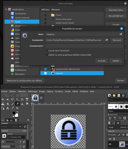

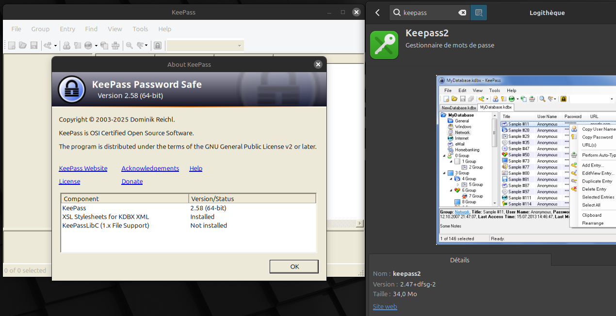

La version de keepass fournit par logithèque linux mint semble être un vieux machin (version 2.47 celle de manjaro c’est genre la 2.57 me semble, alors qu’on en est à la 2.58)
Faut savoir que Keepass windows peut se lancer simplement via mono sur linux
« mono keepass.exe »

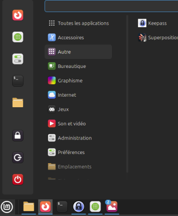

Du coup j’ai ajouté le keepass récent sur l’accueil de mint

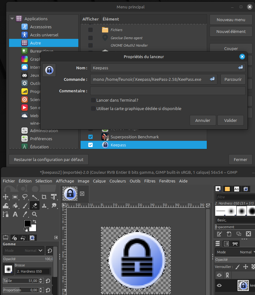

Bon :
Mettre le canal alpha n’a servi a rien pour l’icône
J’ai foiré du coté du nom du répertoire, j’ai laissé le 2.58 du coup les mises a jour suivantes iront dans ce répertoire 2.58
L’accueil :
Ici a droite la version qui est dispo dans logithèque et à gauche la version windows via mono
Euh… tu connais KeePass XC ?
C’est un fork nettement meilleur que la version originale, et il dispose d’une extension firefox/chrome bien foutue pour le remplissage automatique
sudo apt install keepassxc
Installation avec Flatpak ou la PPA officielle
sudo flatpak install flathub org.keepassxc.KeePassXC
Et la PPA officielle:
sudo add-apt-repository ppa:phoerious/keepassxc
sudo apt update
L’extension:
https://addons.mozilla.org/fr/firefox/addon/keepassxc-browser/?utm_source=addons.mozilla.org&utm_medium=referral&utm_content=search

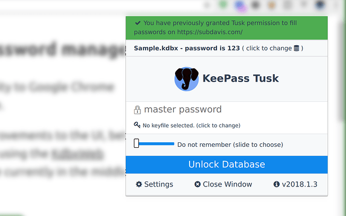

Tu as aussi
https://addons.mozilla.org/fr/firefox/addon/keepass-tusk/?utm_source=addons.mozilla.org&utm_medium=referral&utm_content=search
si tu préfères mettre ton motsdepasse.kdbx sur un cloud (nextcloud, GDrive, Dropbox, WebDav…)
je connais de nom mais je change pas une équipe qui gagne, j’utilise la version de base depuis + de 10ans
