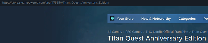

Car a priori pour les jeux qui ont des soucis avec le compositeur de linux, comme titan quest, ce qui empêche de faire un alt+tab (le jeu n’acceptant pas de rendre la main) il y aurait 2 solutions:
On passe par un affichage via Gamescope
Il existe un affichage virtuel possible via proton

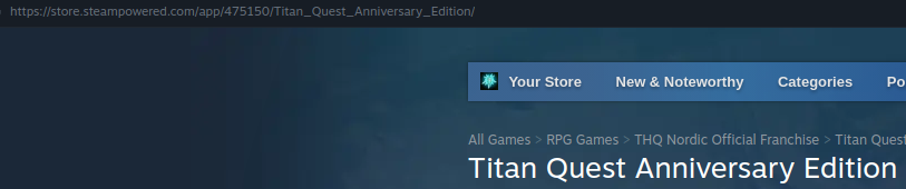

La commande est alors protontricks 475150 vd=1920x1080
protontricks numéro du jeu puis virtualdisplay de taille full hd
Je récupère ce chiffre dans le store car j’affiche le lien

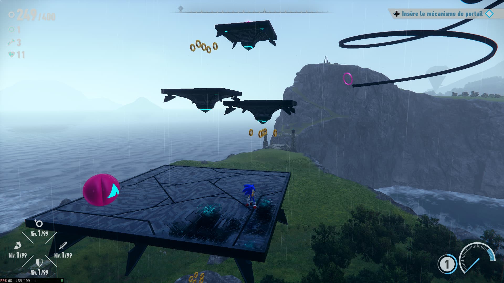

Sonic frontier : aucun problème si ce n’est le tout premier lancement, la génération des shaders par steam a été ultra longue sur ce jeu

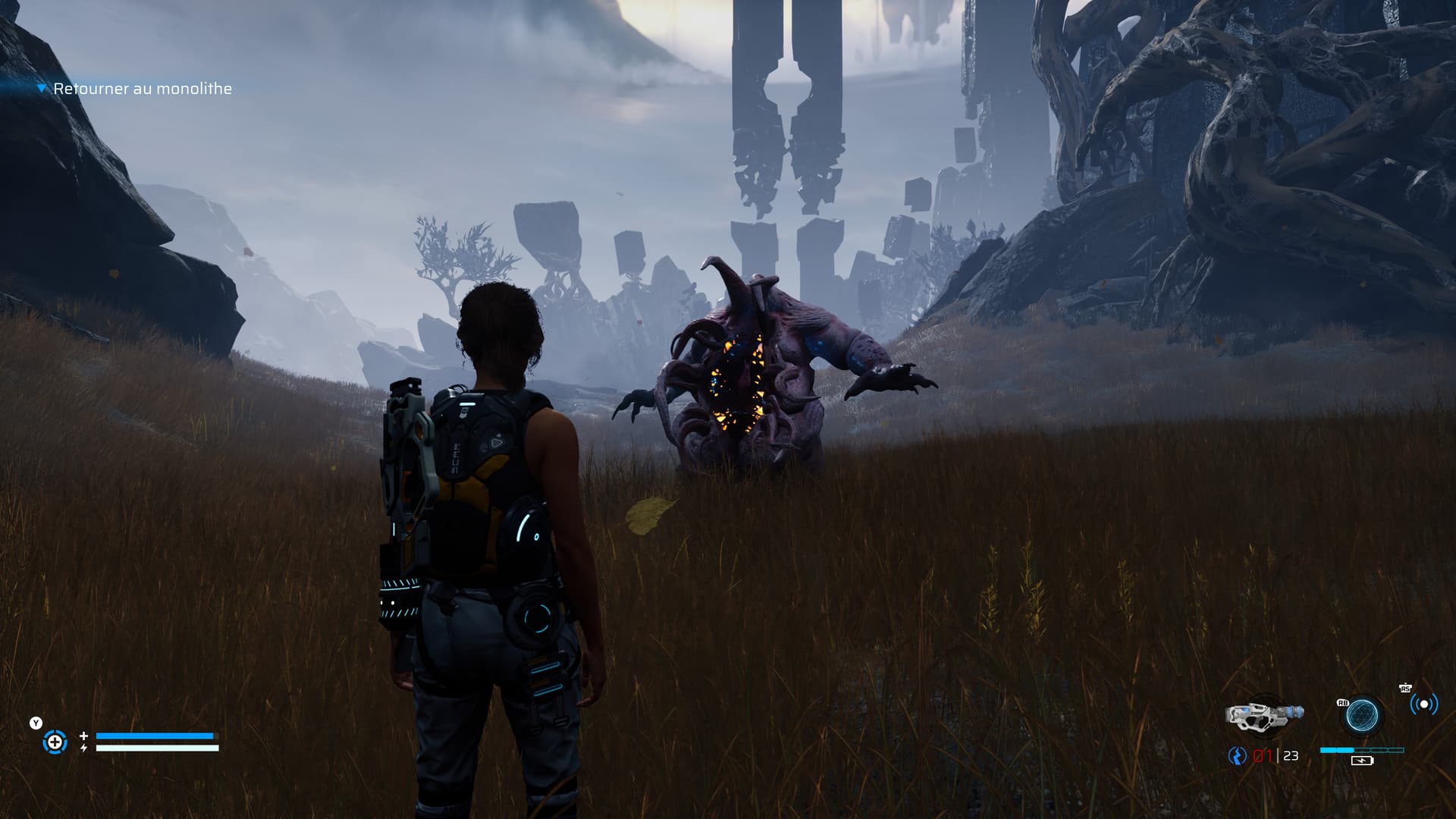

Sur robocop il y avait aussi probablement un calcul des shaders mais le jeu se lance en affichant un truc puis affiche un écran noir… ultra longtemps, j’ai vu que le cpu bossait comme un fou dans le moniteur système donc j’ai patienté et c’était juste cela, un calcul sans rien donner d’indication

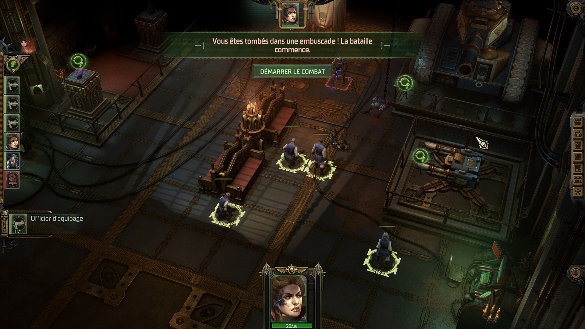

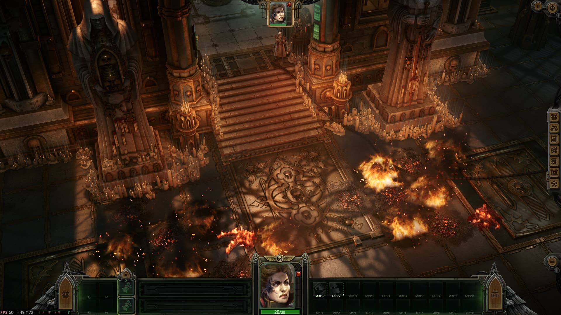

Un rpg, warhammer 40000 : rogue trader
pas de problème de lancement ni de perf

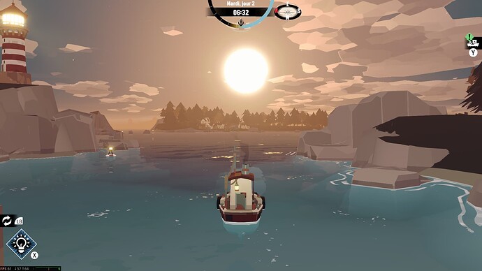

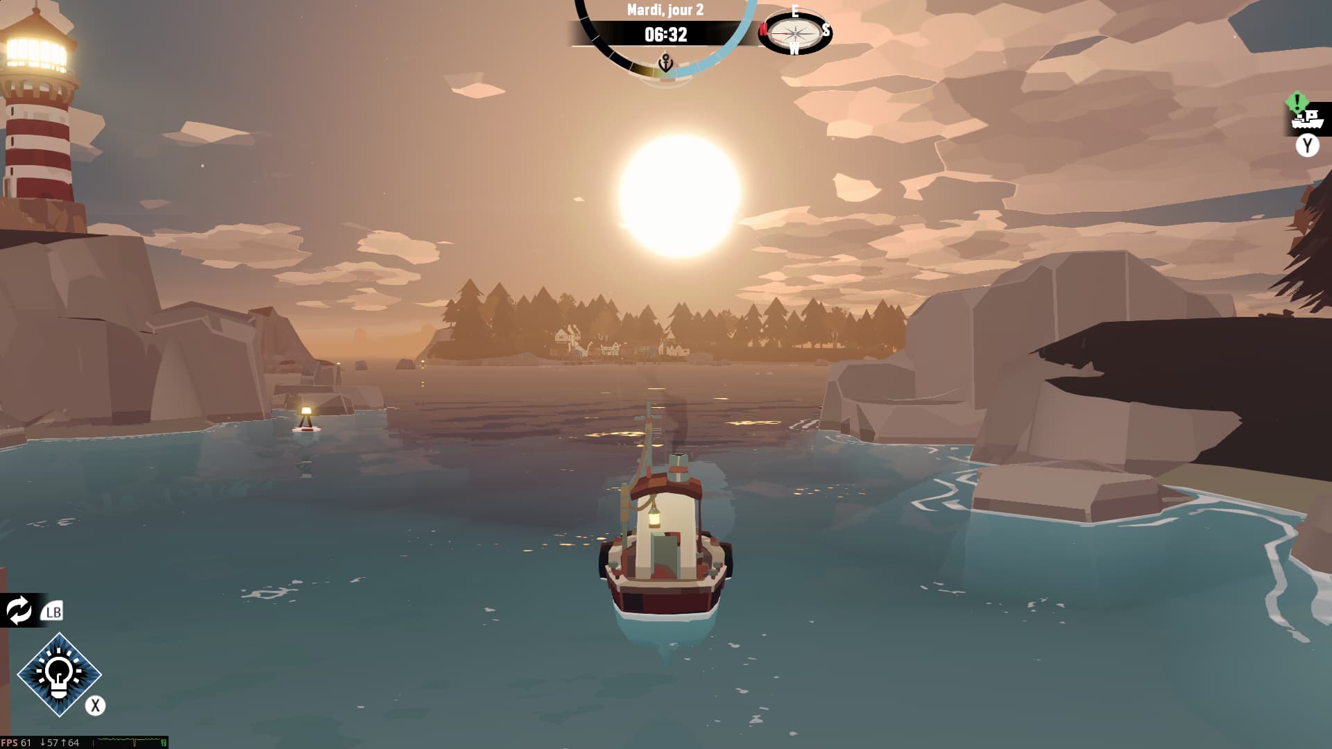

un jeu en bateau de peche (pas de probleme)

Sur ce sonic j’ai été faire un autre truc vers 18%, cela devrait faire + de 10minutes que j’attendais, je ne sais pas trop le temps total du coup car c’était fini quand je suis revenu + de 30min après
Je crois me rappeler avoir vu un bouton pour sauter cette étape (qui ne serait pas indispensable ?) dans TF2…

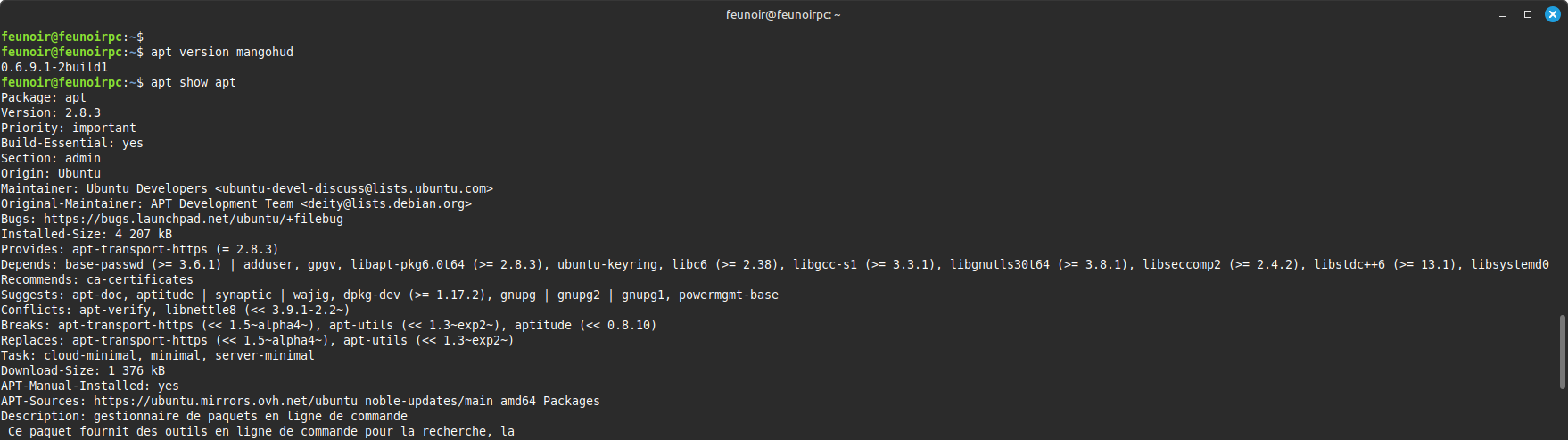

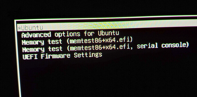

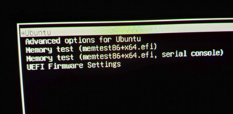

@Feunoir La version de Mint que tu as installé, c’est celle basée sur Ubuntu ou Debian (édition LMDE) ?
J’ai vu qq ubuntu pendant les boot (choix du boot) donc je pencherai pour ca
la version apt
Ce serait donc basé sur la « long-term support (LTS) versions of Ubuntu »

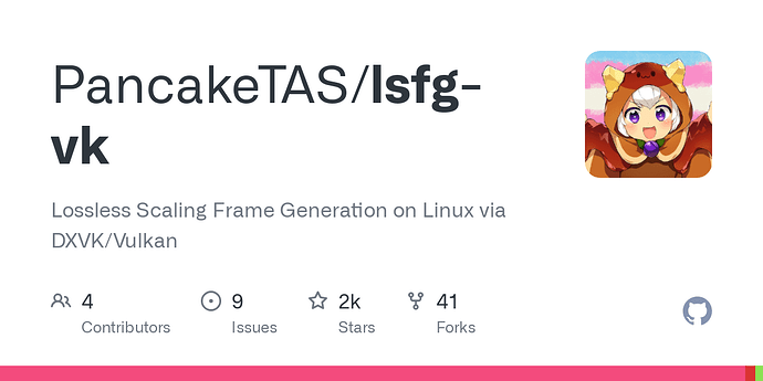

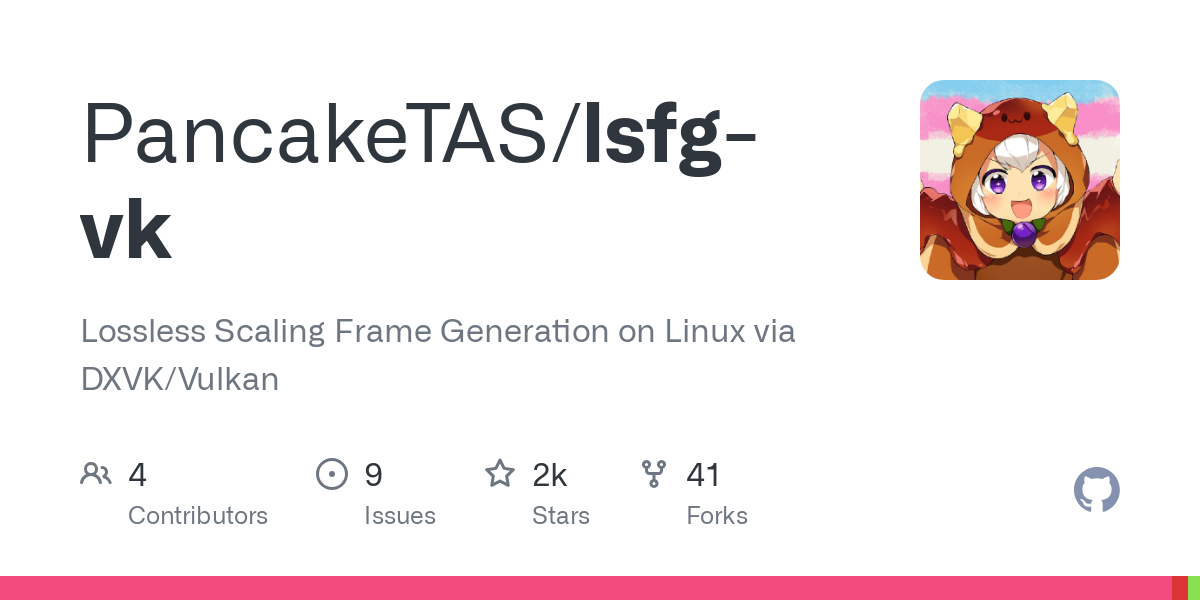

Ayant vu un script qui permet l’usage de Lossless scaling sur linux j’ai cassé ma tirelire et acheté ce soft (dispo sur steam mais pris sur humble bundle pour avoir la version non steam en + de la steam et ma reduction de 5% venant du humble choice (ca mange pas de pain))
L’installation du script est assez simple :
https://github.com/PancakeTAS/lsfg-vk/wiki/Quick-Guide:-Arch-Linux
Son usage un peu moins, il faut ajouter le jeu dans le fichier option de lsfg-vk mais j’en ai mis 3 noms d’executable/repertoire du jeu mais sans résultat visible, l’ancienne méthode est encore accessible en ajoutant LSFG_LEGACY=1 LSFG_MULTIPLIER=2 %command% dans la ligne de lancement du jeu dans steam et là cela a enfin marché, mes 30FPS (fps bloqués) sont devenus du 60

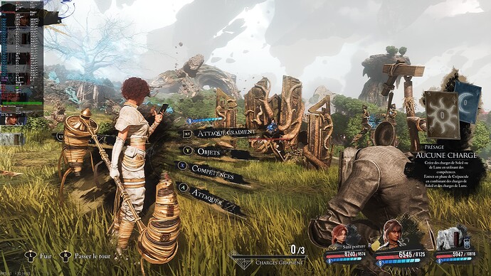

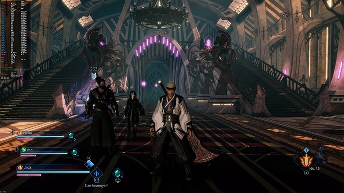

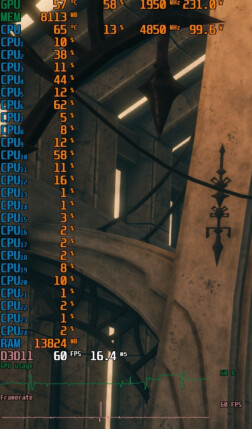

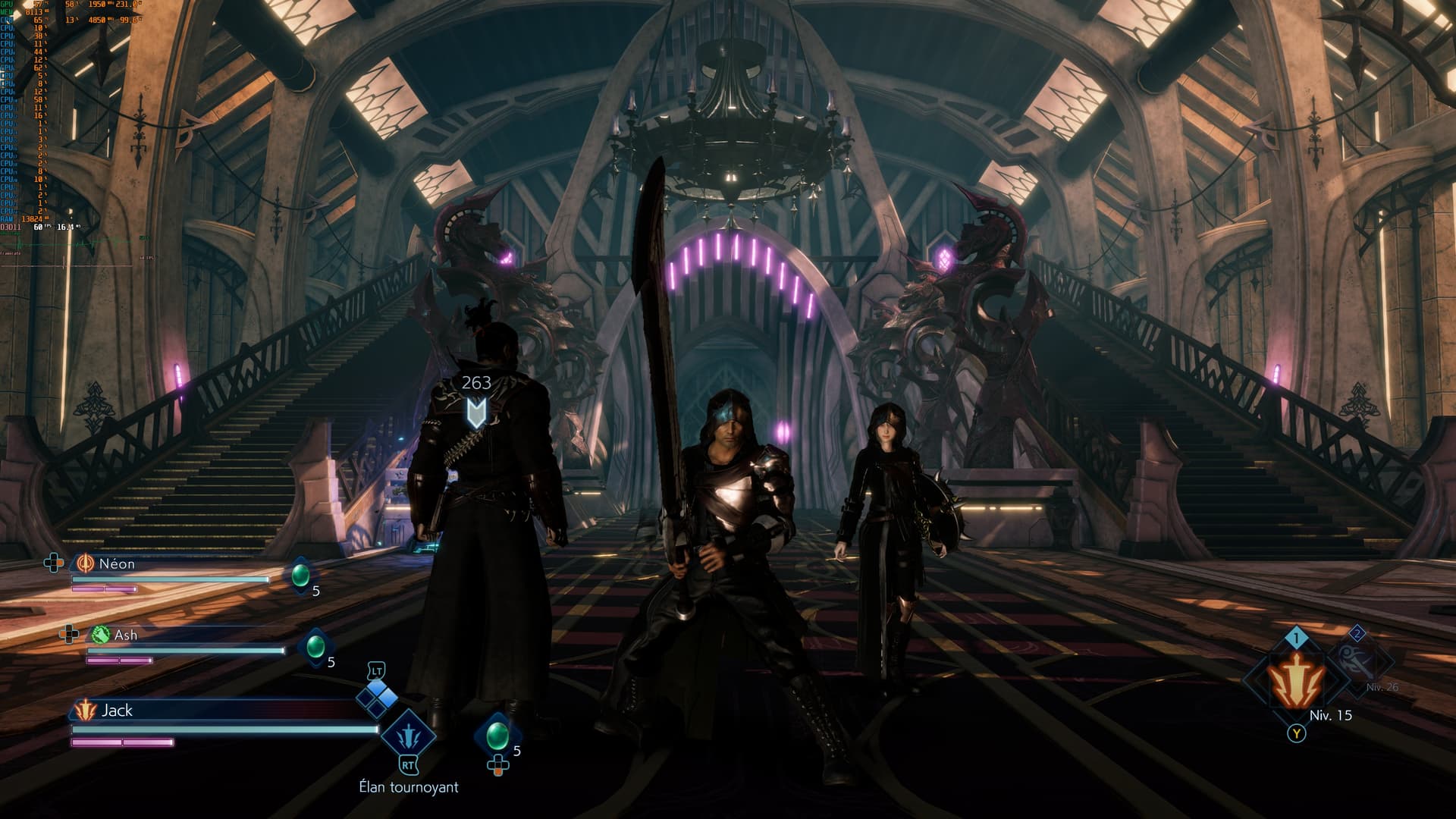

Pour Lossless scaling j’ai donc basculé sur un jeu plus recent, expedition 33. ici pas moyen d’avoir une reaction avant le passage en legacy (qui n’utilise pas le fichier option)
Les fps sont doublés comme prévu, 30fps vers 60fps pour quasi la même conso gpu

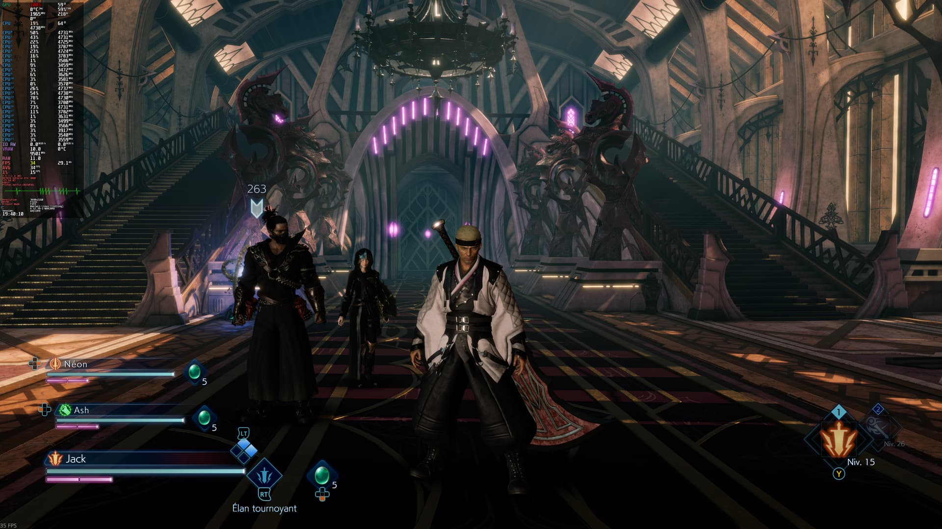

C’est parfait alors?, non pas du tout, c’est une catastrophe lors des rotations de camera
Les persos disparaissent pendant les combats lors de certains mouvement ultra rapide
ici on voit surtout celle à droite qui est dédoublé, mais il y a surtout un gros halo de flou autout du perso principal
Il va falloir que je creuse dans les options utilisables car ici c’est juste pas possible (mais a priori plus on part de bas en fps plus c’est moche)
Bon par contre la latence c’est un truc ultra critique sur ce jeu là (j’ai branché mon pad en filaire pour gagner en latence Vs Bluetooth), donc je peux dire que ce n’est pas sur lui qu’il faut que je m’acharne, ce sera inutilisable
Donc affaire a suivre, pour l’instant c’est pas glop

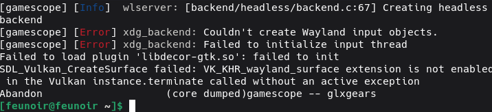

Voila la premiere erreur
Cela semble lié a wayland mais ajouter --expose-wayland ne suffit pas
Ici c’est plus un contournement via --backend sdl
Finalement il y aura peut être aussi une erreur qui parle de WSI, il faudra désactiver wsi dans la ligne de commande pour que cela marche enfin
glxgears fonctionne sans mais vkcube cela ne passait pas (sûrement car il est boosté par lossless scaling depuis hier )

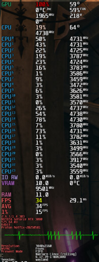

En 4k dlss qualité sur linux
On enleve surement 10fps sans dlss

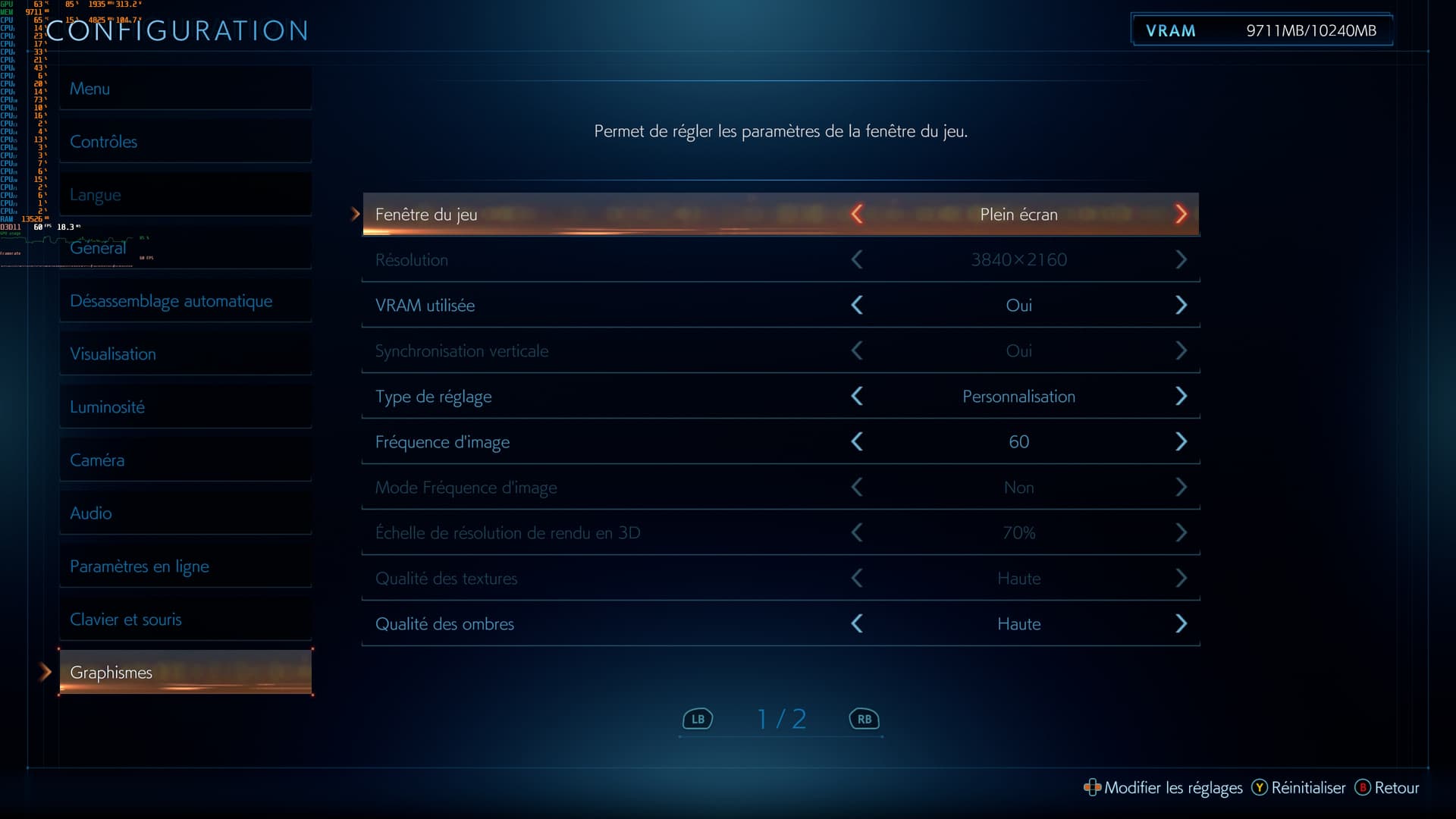

En fait le gpu est a 100%, mais normalement pour du 100% calcul 3D je consomme + de 300W, donc ici c’est du 100% avec sûrement une grosse part de « j’échange des données sur le pci-express avec la ram »
Sur windows
Je penche pour un souci de vram surtout car
dans les options du jeu on peut afficher la VRAM utilisée
sur windows c’est correct
sur linux cela donne au pire 2go d’utilisé
Mais cela monte bien haut aussi sur windows, sans effet visible, donc le probleme vient peut être d’ailleurs

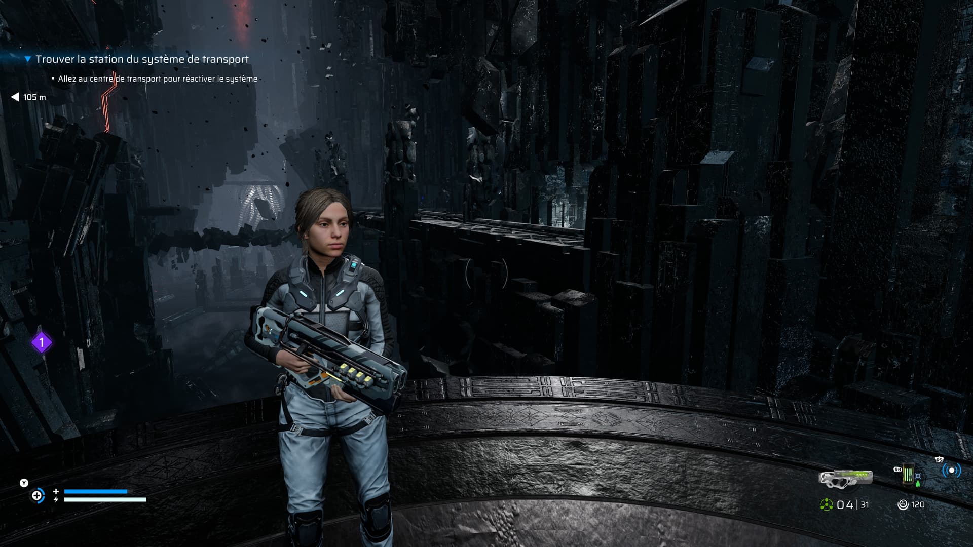

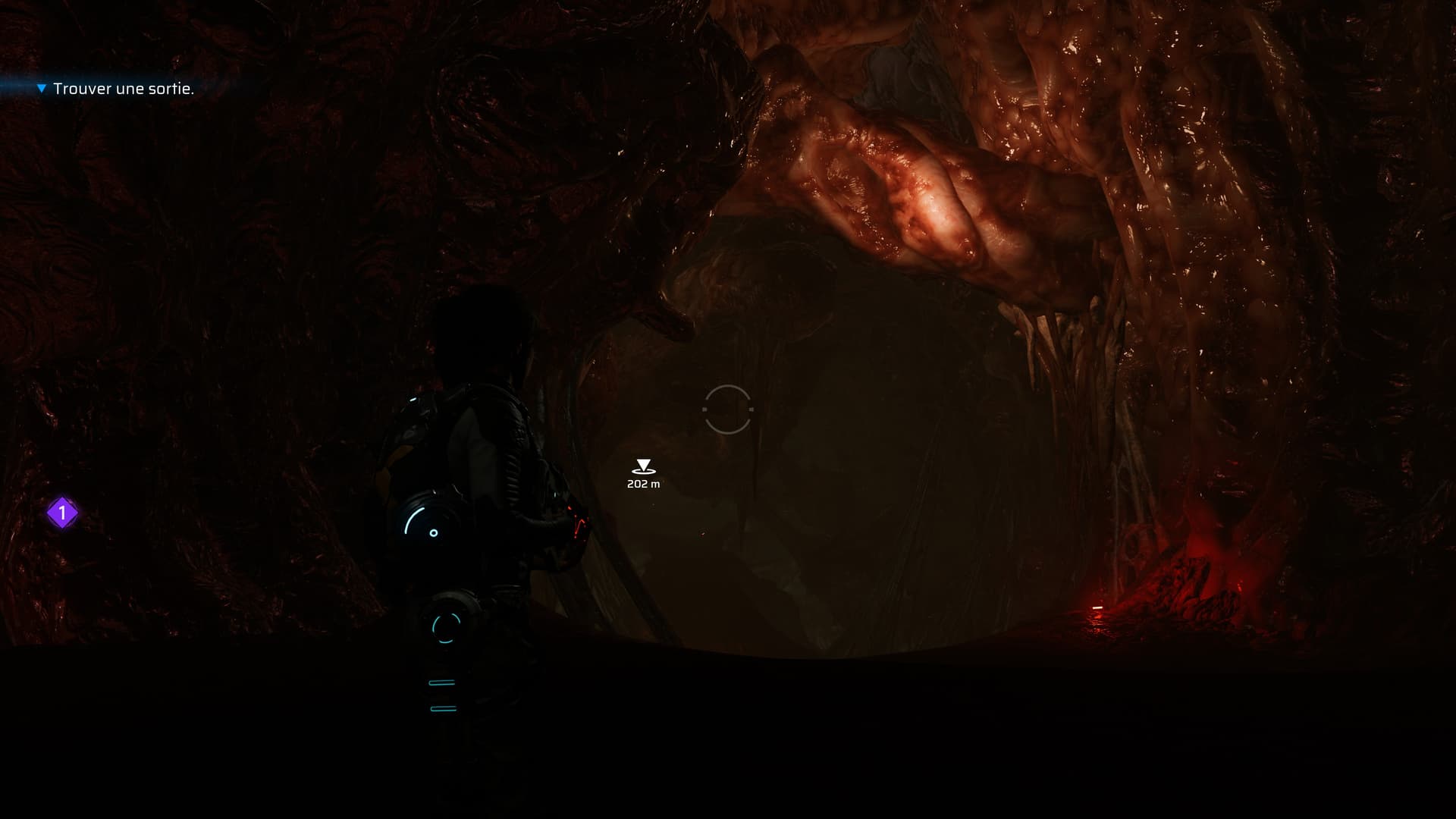

Du coup je me suis rabattu sur un autre jeu : Scar Above; un jeu serbe, que je viens de finir (10h en mode touriste)
Dépaysement garanti, de l’exploration, du combat (en mode touriste les boss se font assez bien mais en difficulté + haute cela doit être casse pied )
C’est un jeu en unreal engine, bien supporté, 60fps tout le long du jeu
Le seul problème rencontré c’est les vibrations du pad, apres certaines étapes cela ne reçoit pas l’ordre de s’arrêter et cela reste actif (au 2ieme coup j’ai enlevé la vibration), sûrement un probleme du jeu?
Sur cette image il y a les 2 problèmes/reproches que je ferais aussi à pas mal de jeu : pas d’option pour planquer l’objectif (ici « Trouver la station … »), visible en permanence) et le point d’amélioration (pendant les 2/3 du jeu on a un chiffre dans un carré violet car il en faut souvent plusieurs)
Hors combat du coup on se retrouve comme cela
Notez l’importance de l’objectif :rofl:

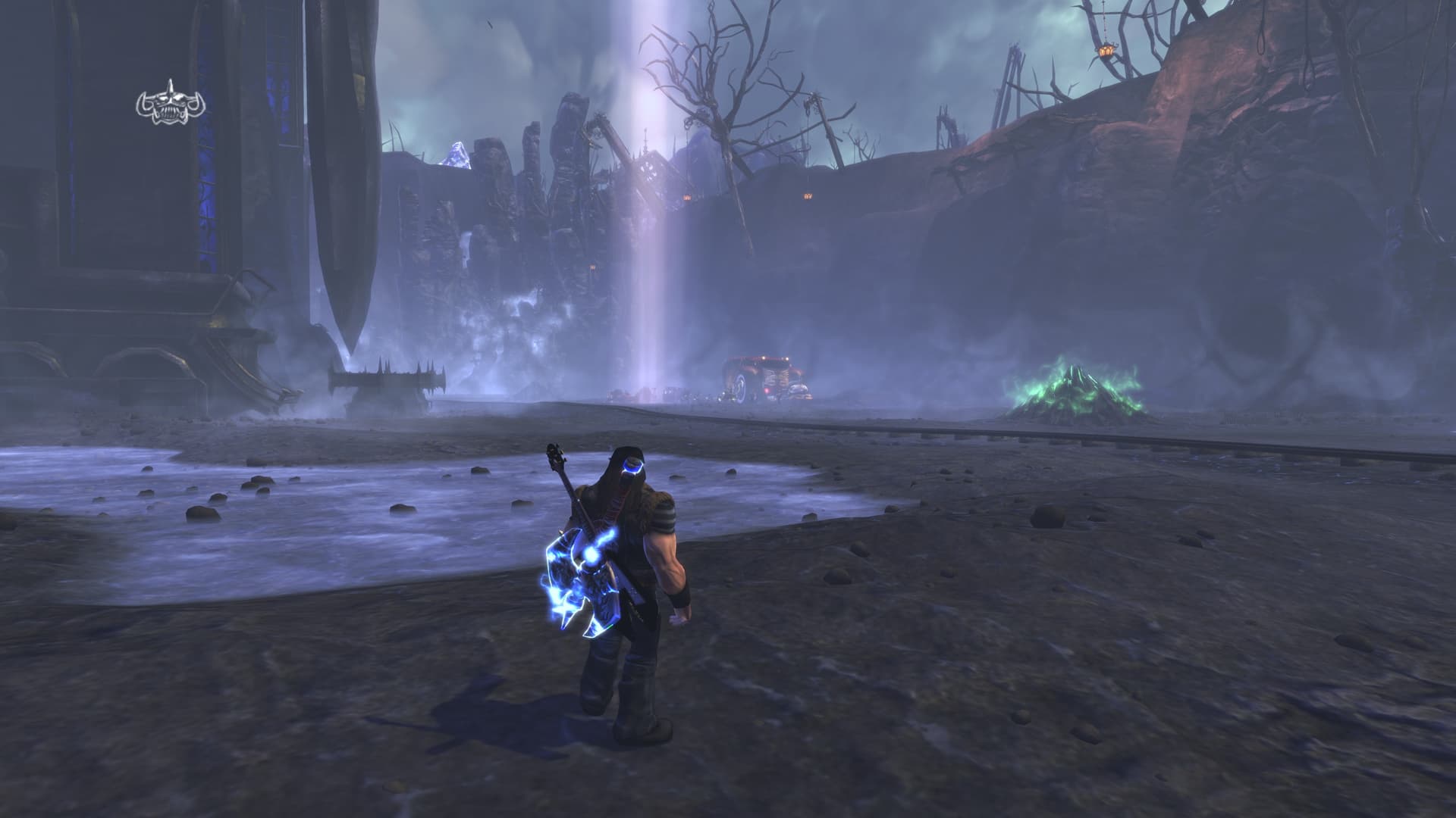

Sinon, l’actualité m’a donné envie de relancer Brütal Legend .
Bon point , ce jeu est natif linux. Mauvais point , la version linux n’est pas top top : pas moyen que cela reconnaisse mon pad xbox serie X

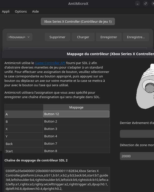

J’ai creusé : la version linux s’appuie sur la librairie SDL pour cette version, dans le fichier de config des pad sdl je n’avais pas le serie X
Mais quoi mettre ?
En creusant encore : le soft AntiMicroX permet de configurer son pad sous linux, et il donne alors le bon texte pour configurer sdl
La chaine de mappage ici
Copie dans fichier conf du jeu → cela n’a eu aucun effet :sob: ->assez de temps la dessus : je suis passé sur « forcé en proton hotfix », steam a repris la partie windows du jeu (executable et dll) et tout fonctionne.

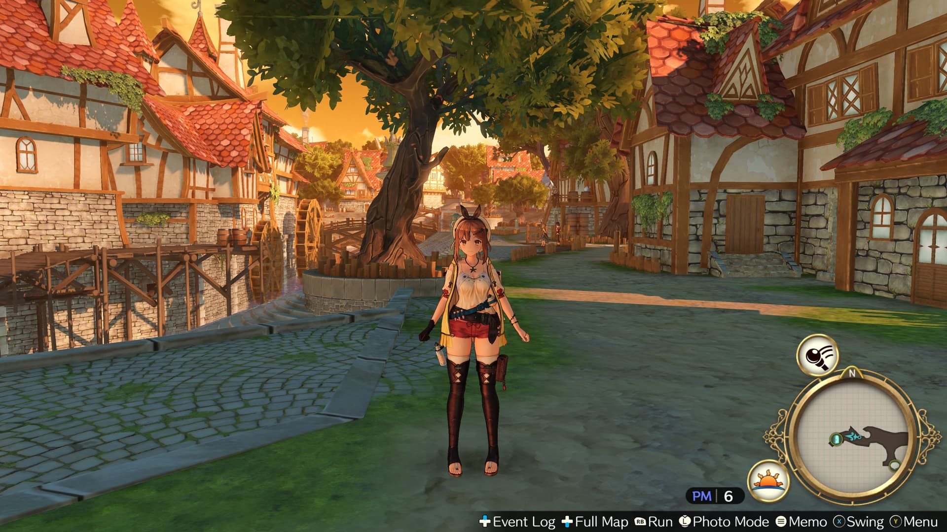

Une petite errance, tout se lance sur linux, jeux steam:
Valfaris
Dragon Ball Kakarot
Atelier Riza: Ever darkness & the secret hideout
Eiyuden Chronicles : hundred heroes
Tactics ogre : Reborn

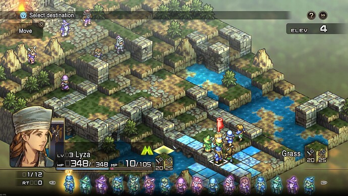

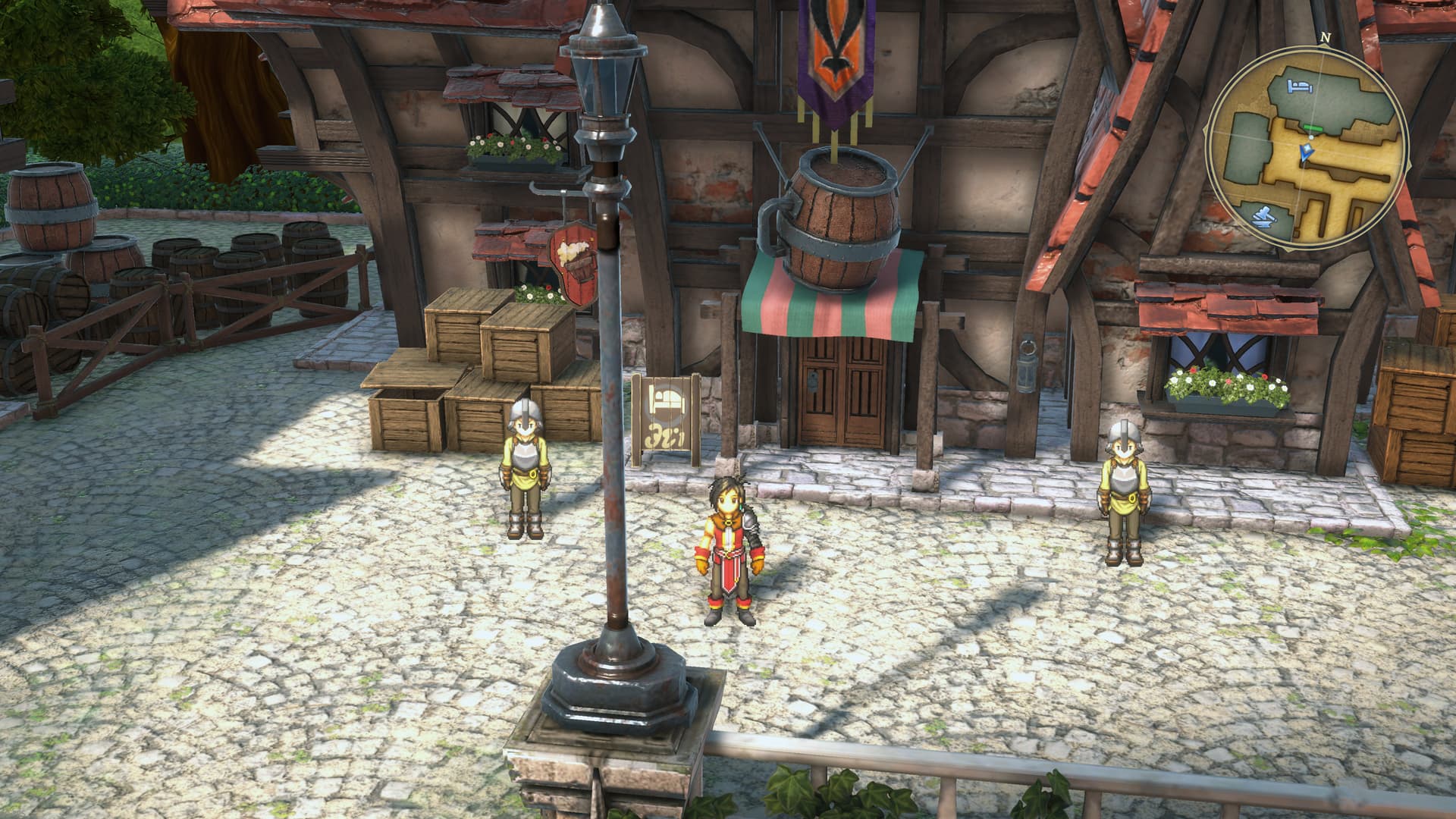

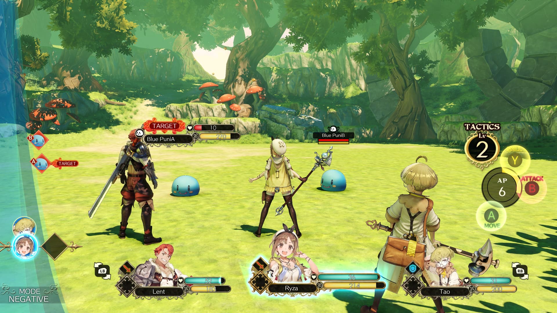

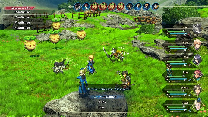

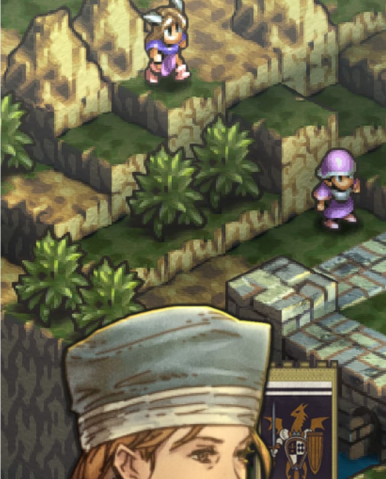

Ces 2 derniers jeux ont un aspect flou qui me dérange. Cela se voit un peu moins ici (c’est du 4k redimensionné en 1080p redimensionné en 600p)

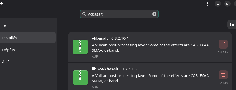

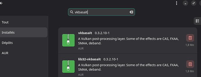

Je me suis rabattu sur Vkbasalt, j’en ai parlé il y a qq mois, il permet en gros de faire le principal pour moi : mon filtre netteté/sharpen : https://github.com/DadSchoorse/vkBasalt , il permet aussi de mettre qq filtre reshade mais avec restriction (gestion du z buffer absent de ce que je comprends)
Lui je l’ai pris via le AUR, donc directement par mon gestionnaire de paquet (avec l’ajout du support du AUR dans le gestionnaire)
Reste plus qu’a mettre le fichier de config vkBasalt.conf dans le dossier du jeu et modifier ENABLE_VKBASALT=1 %command% dans la ligne de commande steam

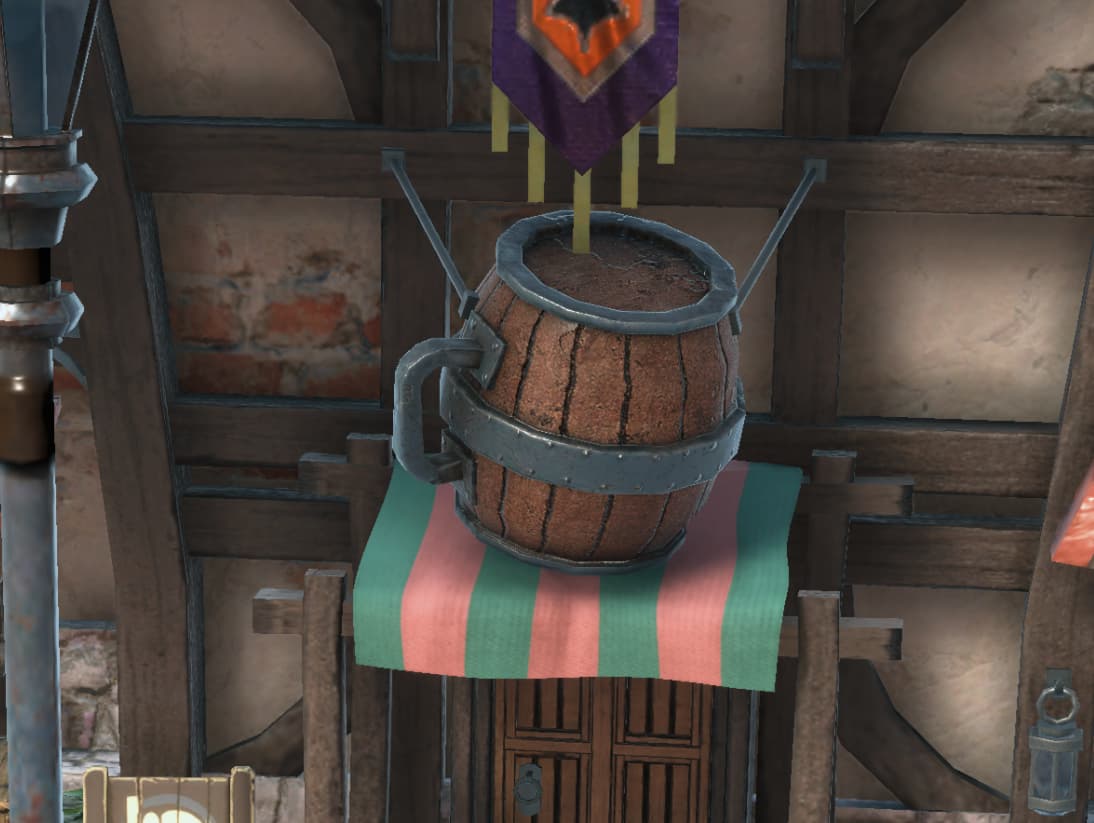

Comparaison sur un bout des captures au dessus (pour cela qu’elles sont là)
Tactics ogre
jeu normal
Vkbasalt avec juste la ligne effects changée en « effects = smaa:cas:dls »
Eiyuden Chronicles
vkbasalt avec aussi juste smaa:cas:dls mis en options
J’ai laissé la puissance des filtres du fichier de config en par défaut, il y a quand même un peu trop de sharpen ici je pense, donc c’est une histoire de gout et d’essais pour avoir le bon réglage (je préfère voir des pixels que du flou)

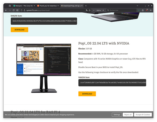

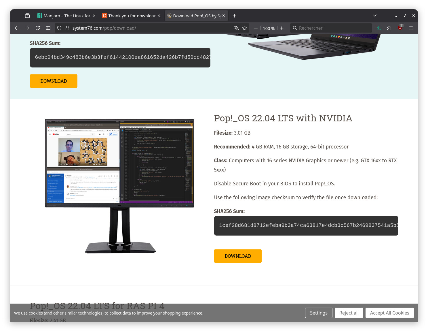

  • Pop_OS est basée sur Ubuntu, sûrement + connu pour sa simplicité que son coté gaming

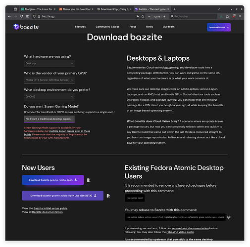

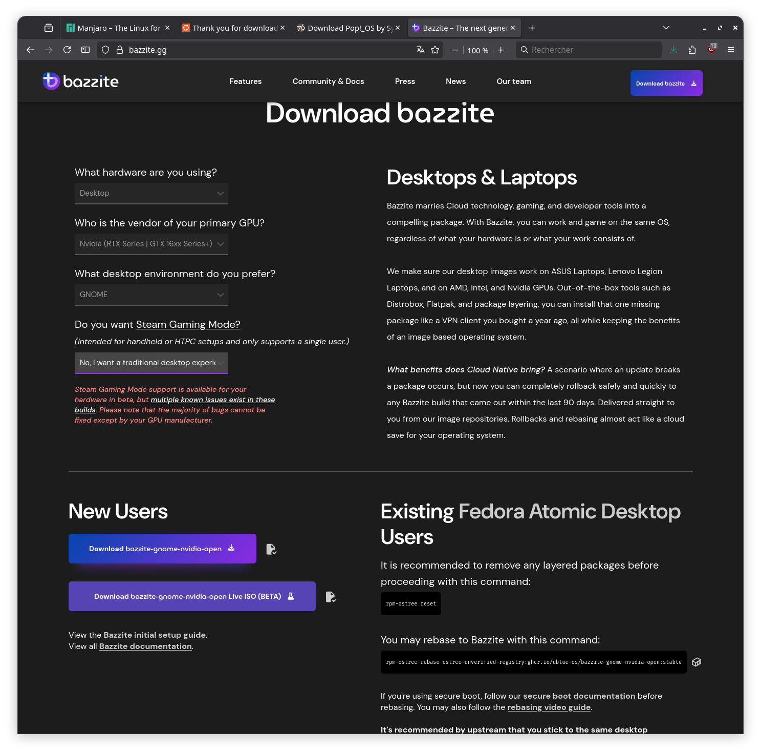

  • Bazzite est basée sur fedora : réputation axé purement gaming

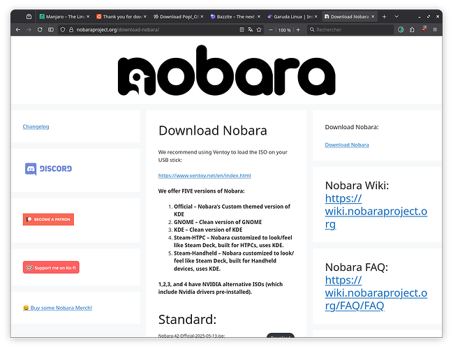

  • Nobara est basée sur Fedora ( l’inverse de Garuda je me suis senti comme à la maison sur manjaro hors le gestionnaire de paquet)

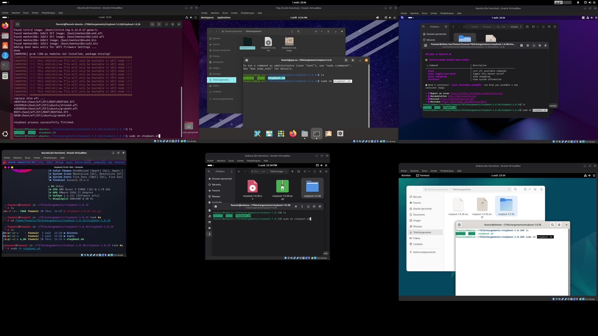

Bon plan A c’est l’installer en direct sur le pc mais je ne voulais pas non plus cassé mon pc pour cela (toucher à grub me fait peur :woozy_face:) donc je vais testé un plan B et C
Plan B : Installation des distribs :
Cela se passe via Virtualbox : utilisable aussi sous windows donc

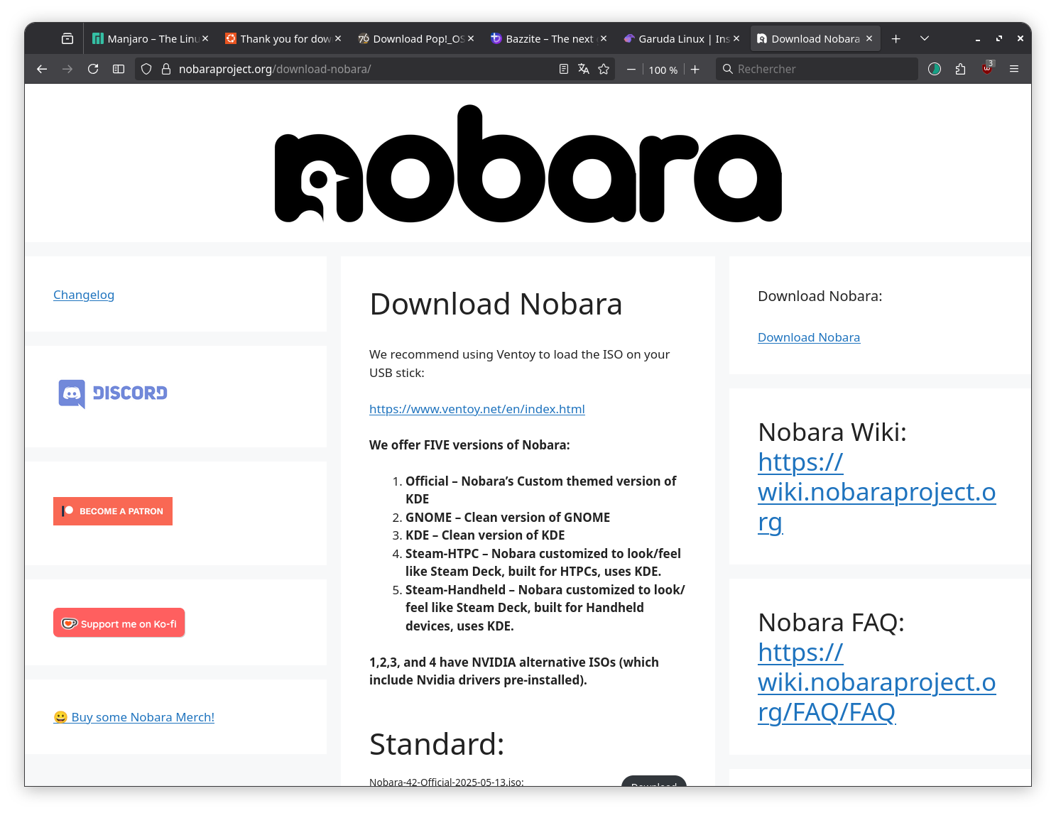

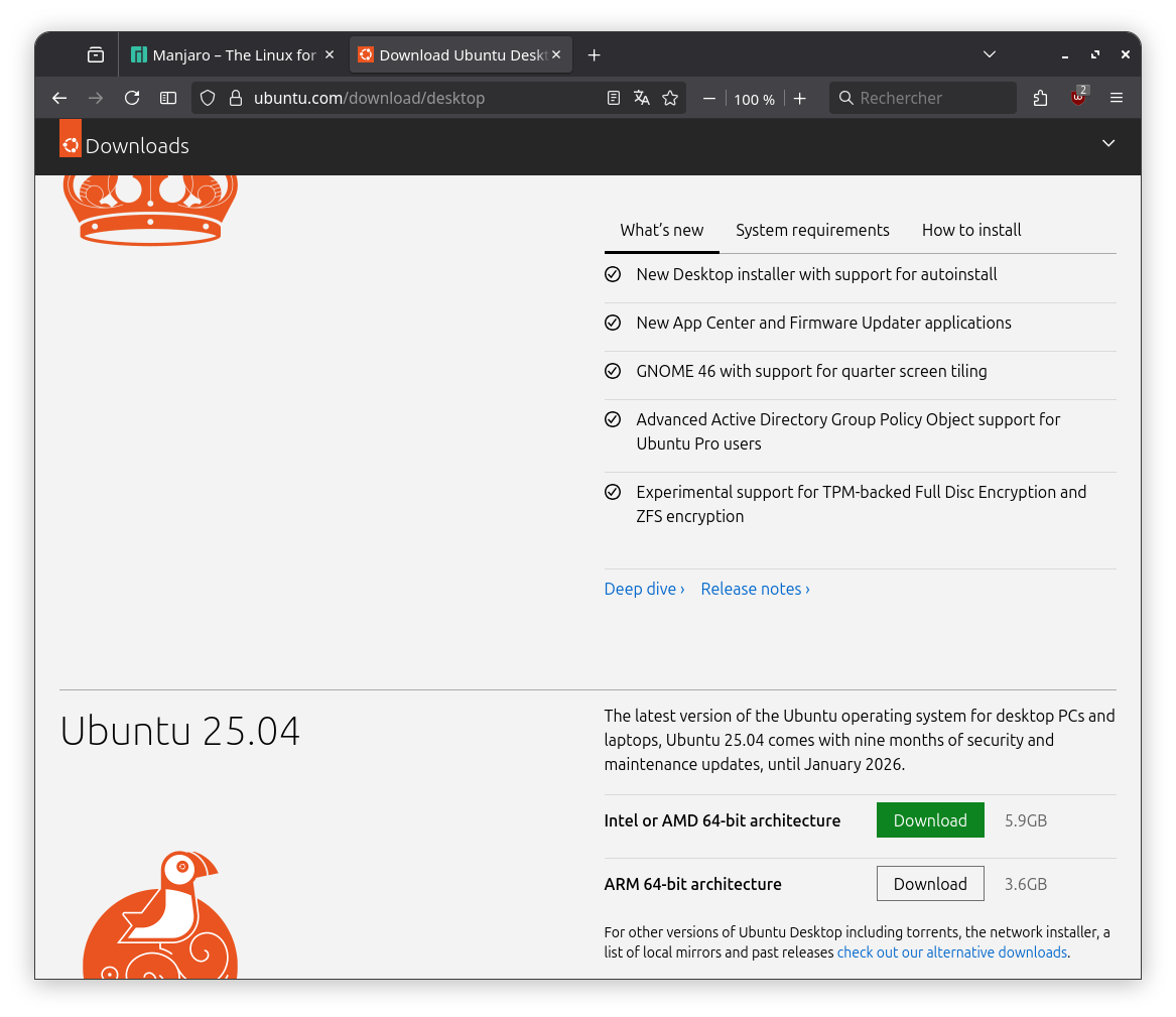

Recup des isos

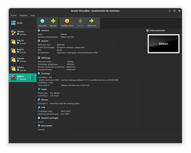

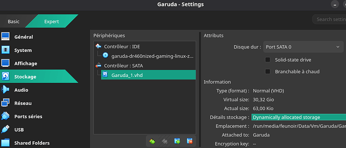

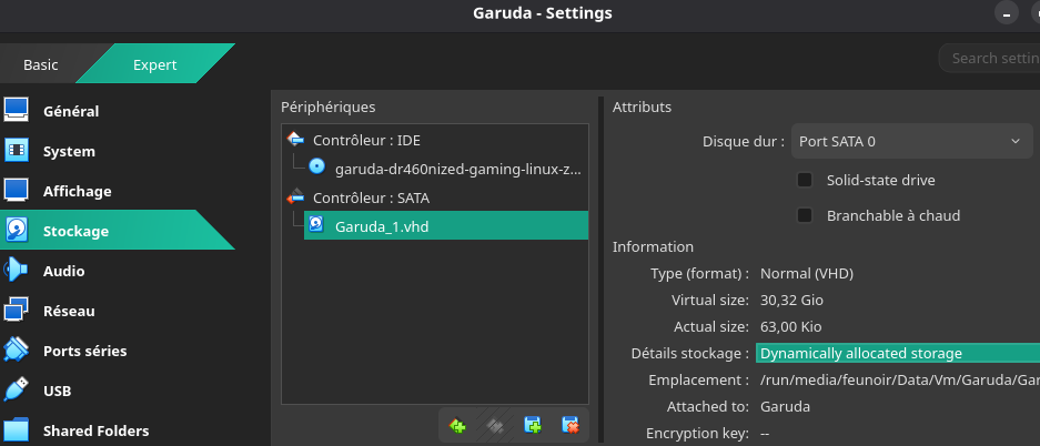

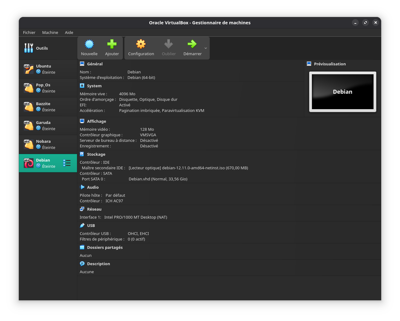

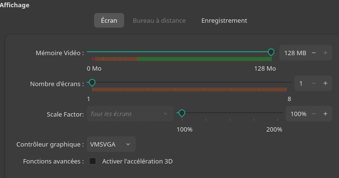

Dans les options importantes coté virtualbox :
  • il faut se mettre en VMSVGA et ne pas activer l’accélération 3D

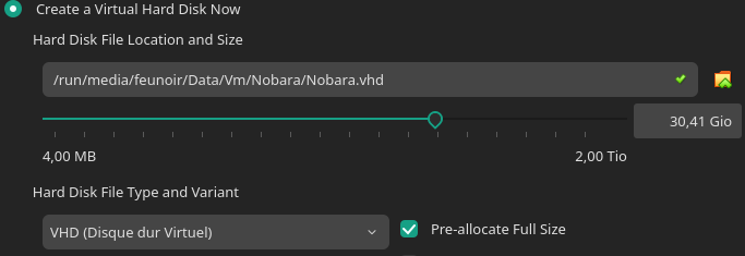

  • il faut que le stockage ne soit pas de « taille dynamique » ici Dynamically allocated storage ce n’est pas bon
    Dans contrôleur IDE on ajoute l’iso téléchargé qui va servir pour l’installation, ici garuda
    HS :
    Pour avoir un disque statique il suffit de ne pas oublier de cocher la case de pré-allocation de l’espace disque
    Dans mon cas j’ai mis 1 seul core et 4go de ram mais en pratique on mettra plutôt genre la moitié de la ram du pc et en dessous des processeurs physiques du cpu-1 (mon cpu a 24cores dont 12 physiques, un peu plus loin je vais mettre 10core pour aller plus vite)

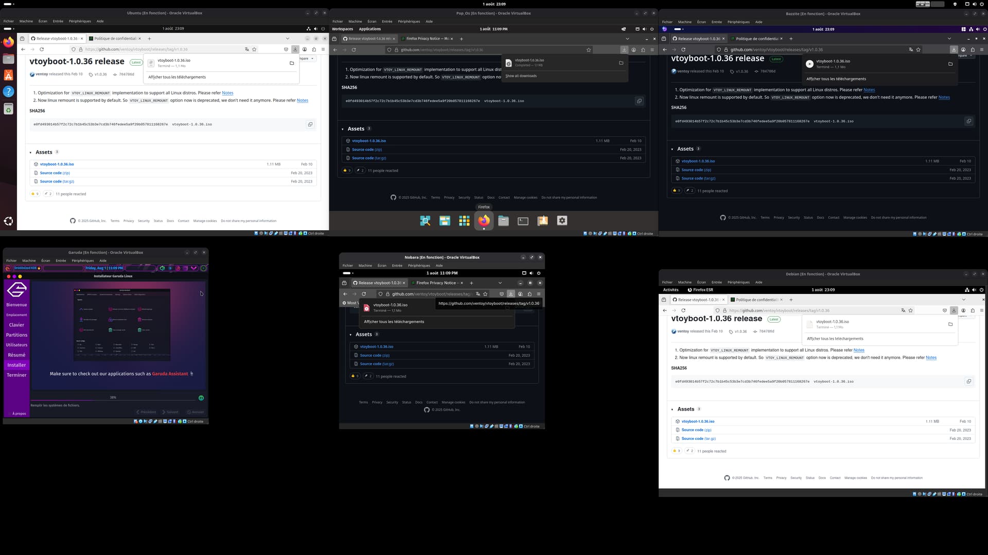

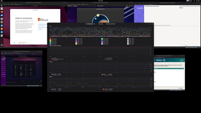

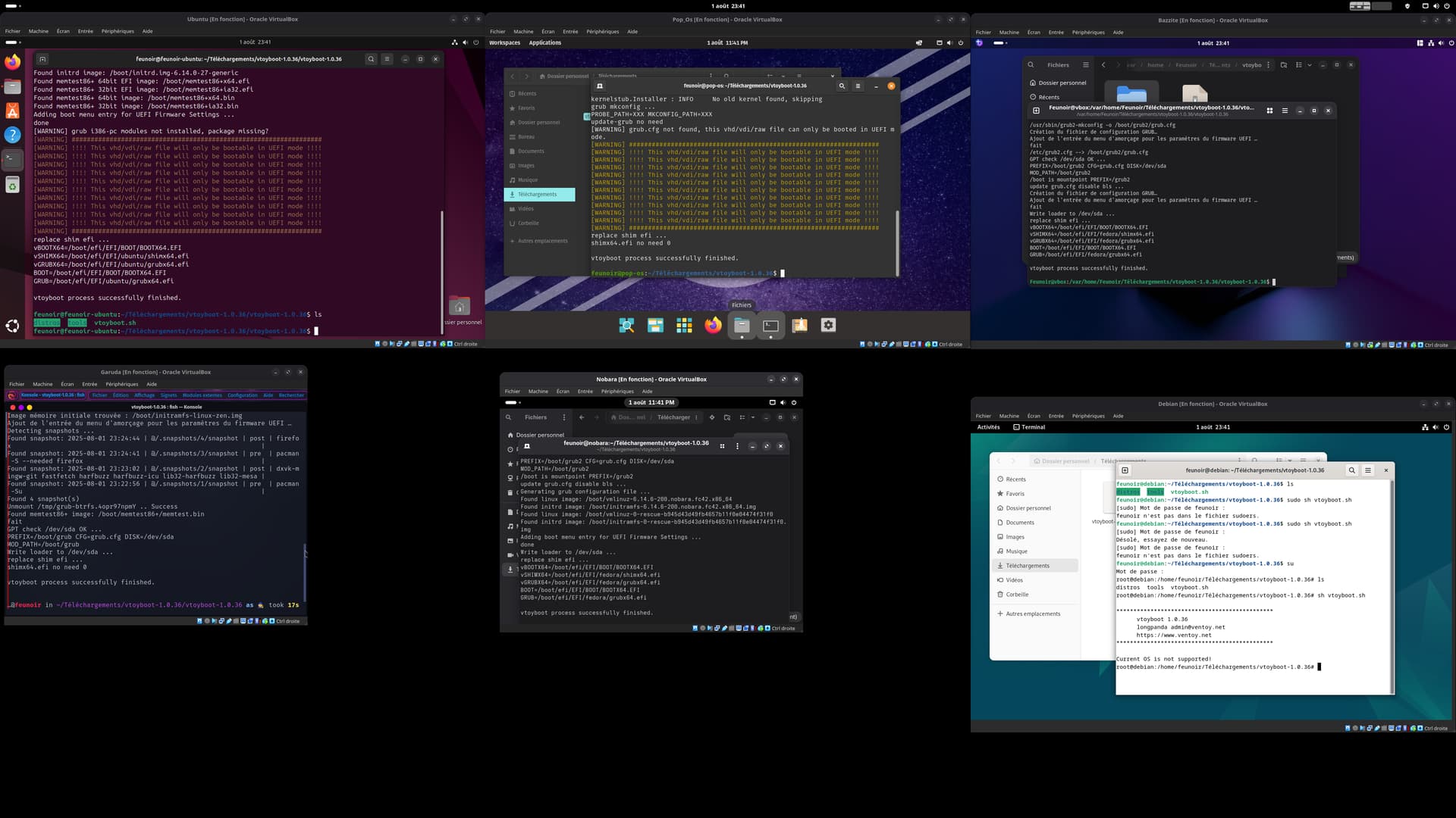

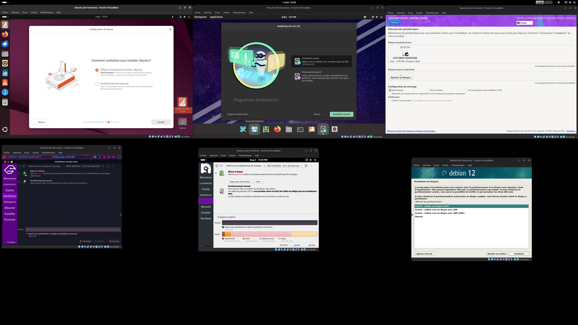

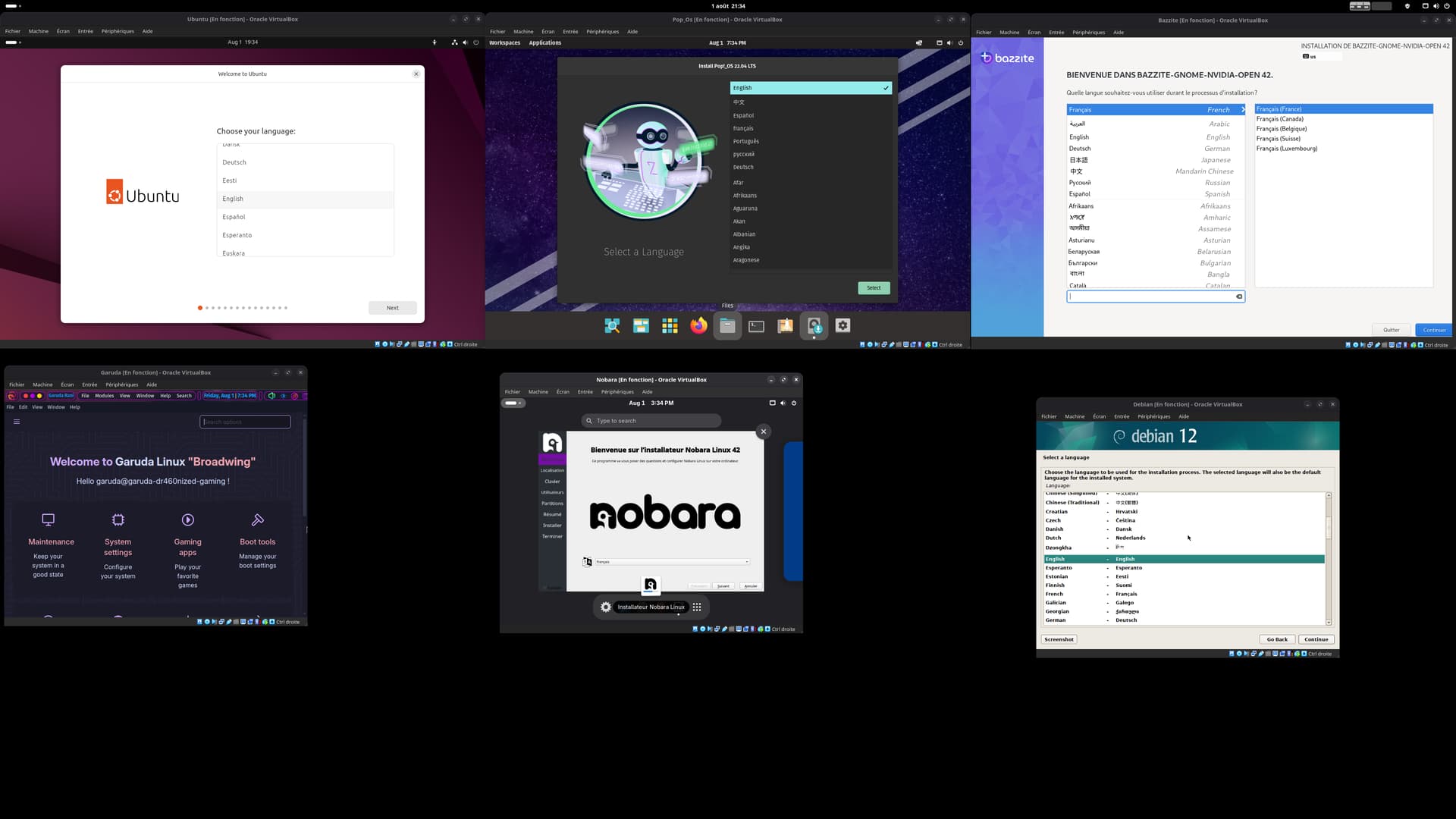

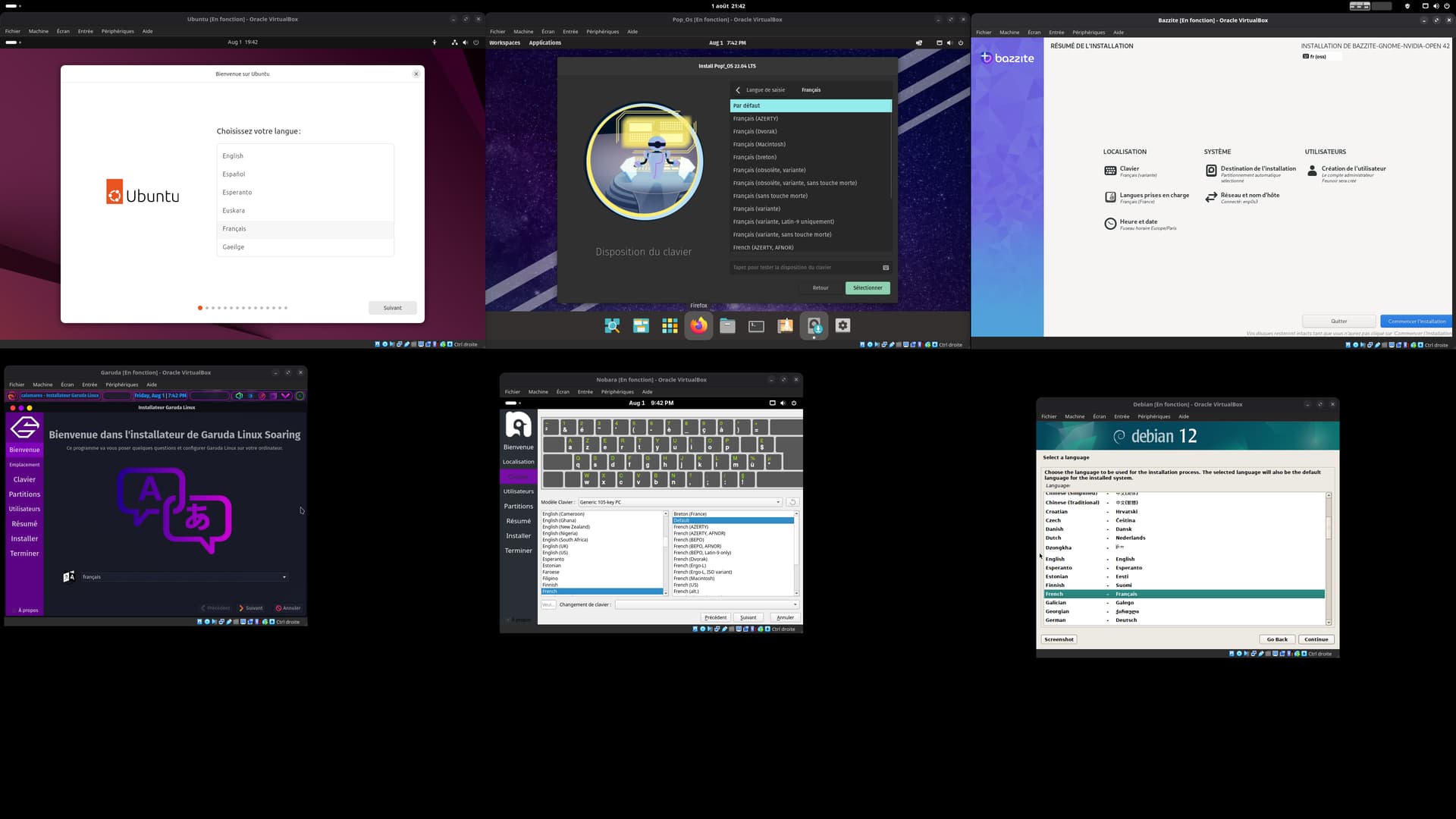

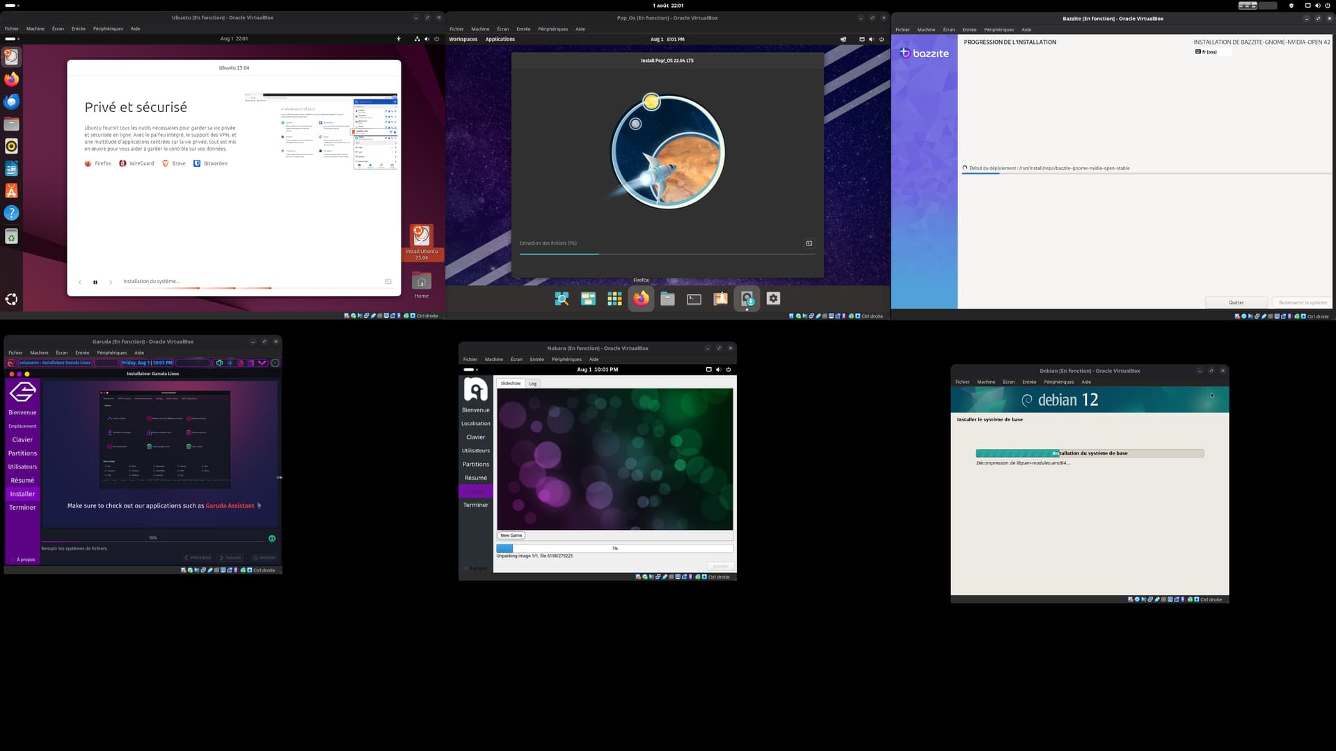

Les 6 machines virtuelles sont crées sur le même moules, les iso sont renseignées : je me lance
Là je suis dans le pourquoi faire simple quand on peut faire compliqué, les 6 d’un coup :

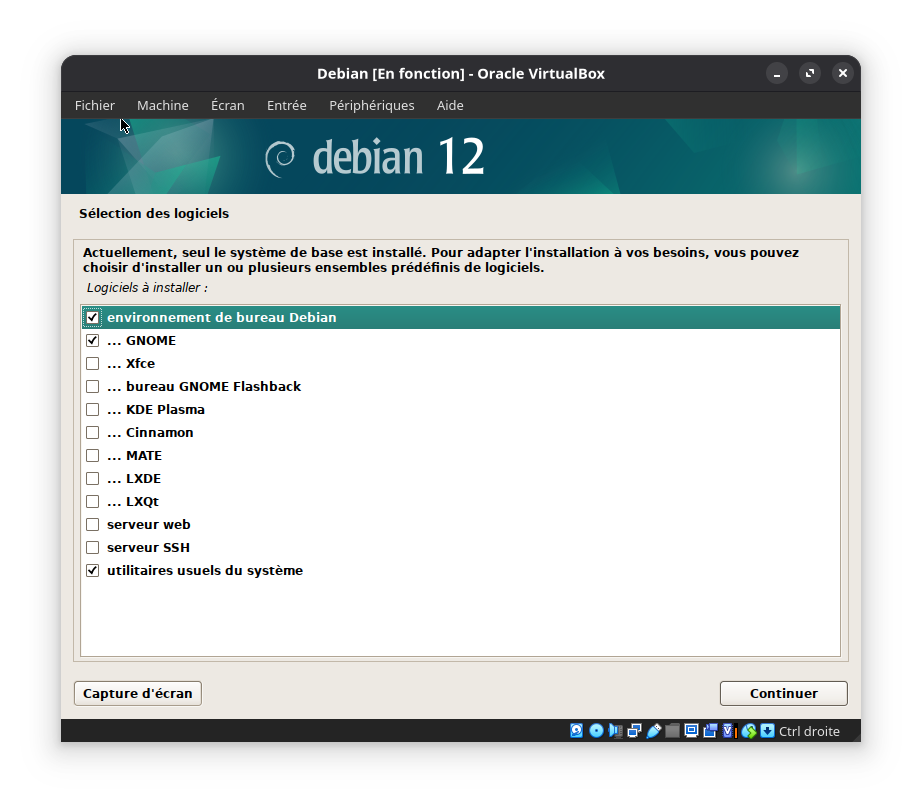

On renseigne la langue
et le clavier (entre defaut et azerty je ne vois que le shift ² qui donne ~ )

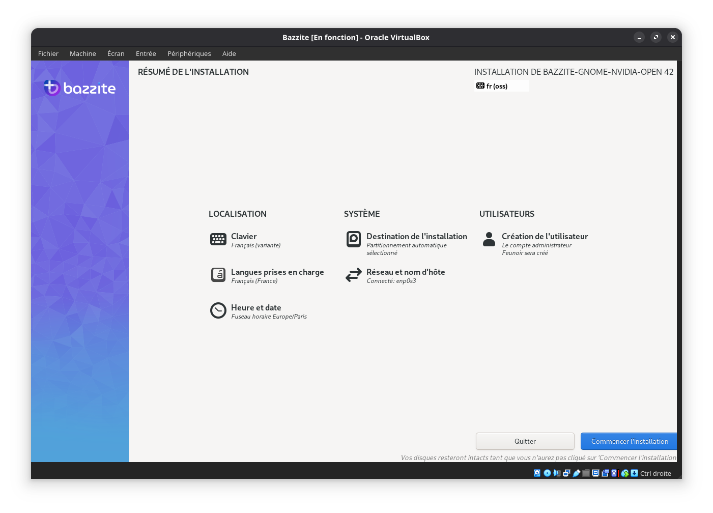

On voit que Bazzite (en haut à droite) passe directement sur un menu central, elle ne suit pas le chemin des autres
On regle le reseau

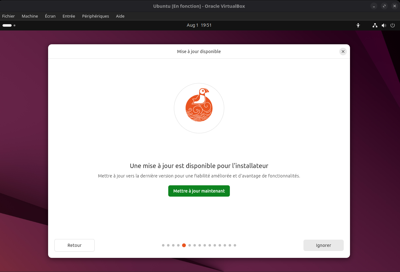

Ubuntu ajoute ici une mise a jour puis un choix (drivers en +, pilote wifi)
On passe sur le partitionnement, ce coup ci c’est facile : des disques vides donc par défaut (sur bazzite il faut aller dans ce menu (haut milieu))
L’etape final c’est la creation du compte utilisateur
Sur bazzite il faut aller dans le menu en haut a droite

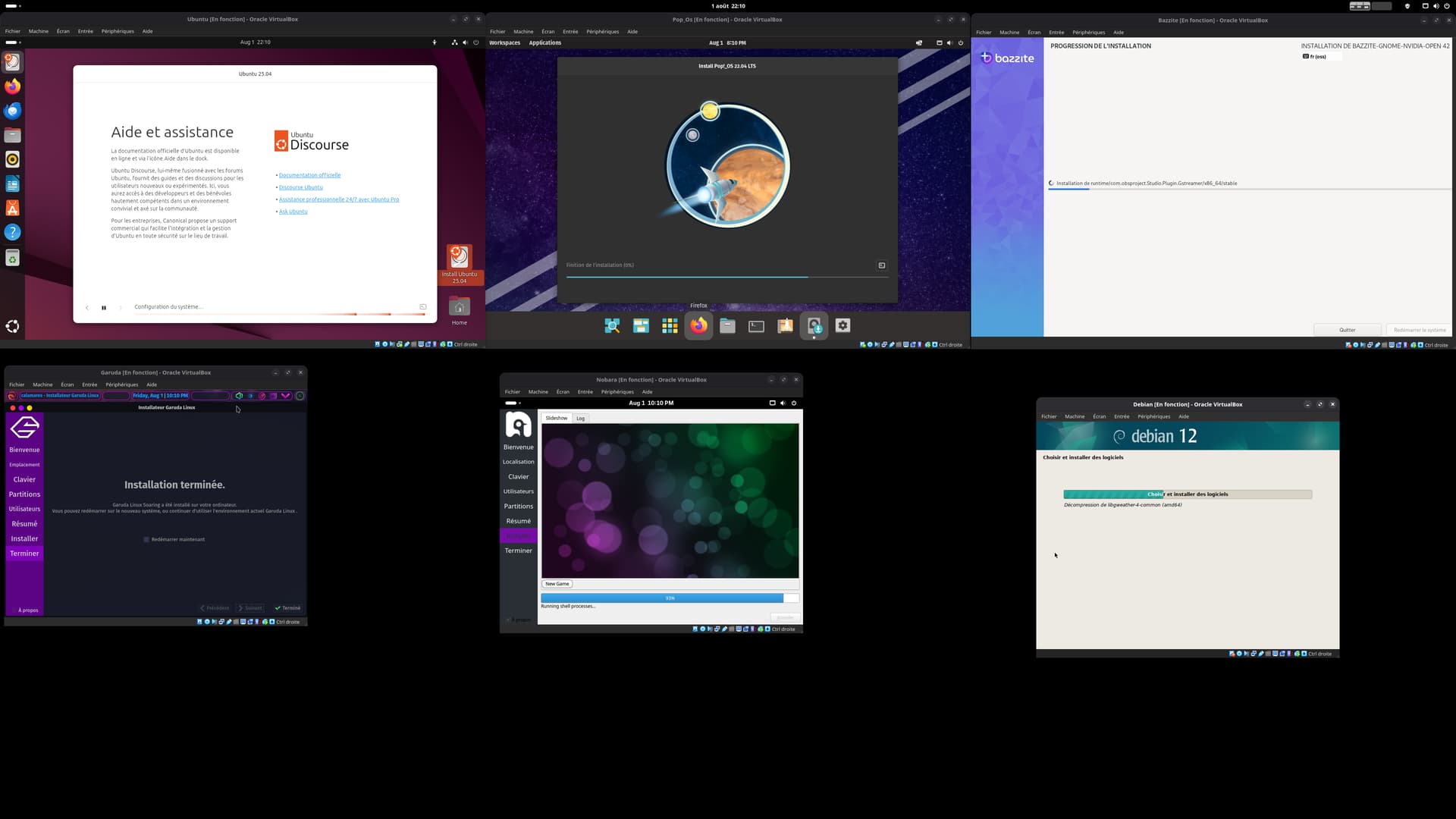

Ici le suspense a été terrible : laquelle va finir en premiere :blush:
La gagnante est
Garuda
10H10 garuda
11 Nobara
17 Ubuntu
21 Bazzite
22 Pop_os

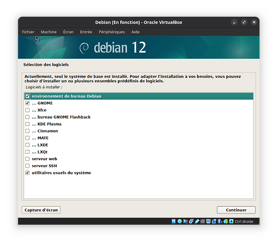

25 Debian (elle a été handicapée elle car elle pose des questions pendant le download, genre 3fois avant 40%)
Elle pourrait les poser avant le début
(l’une d’elle
Bon c’est des temps 1 core/4Go de ram sur virtualdub, donc le principal c’est que cela ne plante pas
C’était presque hypnotique l’usage cpu pendant l’installation dans le moniteur systeme

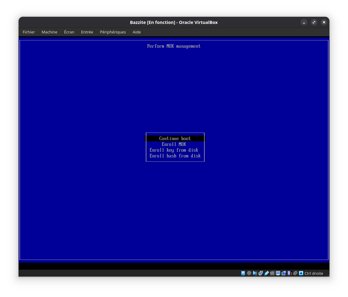

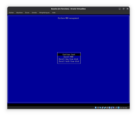

Au redémarrage Bazzite a été le seul à sortir l’écran du secure boot, pourtant la casé était décochée
Si le secure boot est actif sur le pc et que vous voyez cette écran il ne faut pas faire continuer mais « Enroll Mok » sinon les pilotes nvidia proprio /autres vont être bloqué

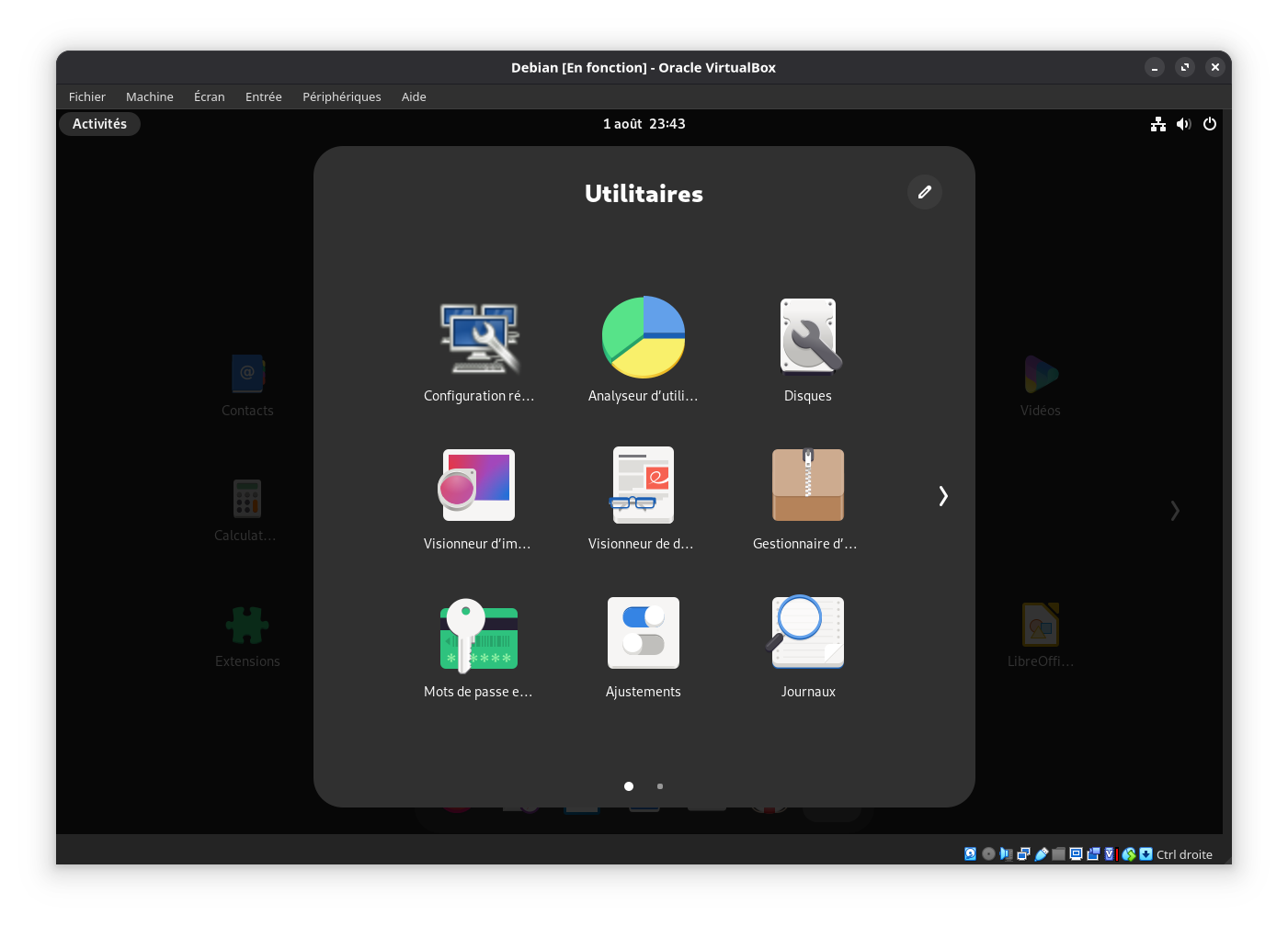

Plan C : Quitter la Vm pour passer sur le hardware en direct
J’imagine assez un connaisseur « il va vraiment tester cyberpunk et forza sur une vm sans acceleration graphique? »
Non, je suis comme les Cylons « j’ai un plan » , parfait (ou pas en fait :sob:)
Le plan c’est de les laisser dans leur VHD et de booter directement dessus avec l’outil Ventoy
Il faut appliquer une modification dans la distrib avant de l’éteindre pour que Ventoy puisse faire agir sa magie
C’est ce guide que je suis https://www.ventoy.net/en/plugin_vtoyboot.html
Tout va bien se passer c’est sur:

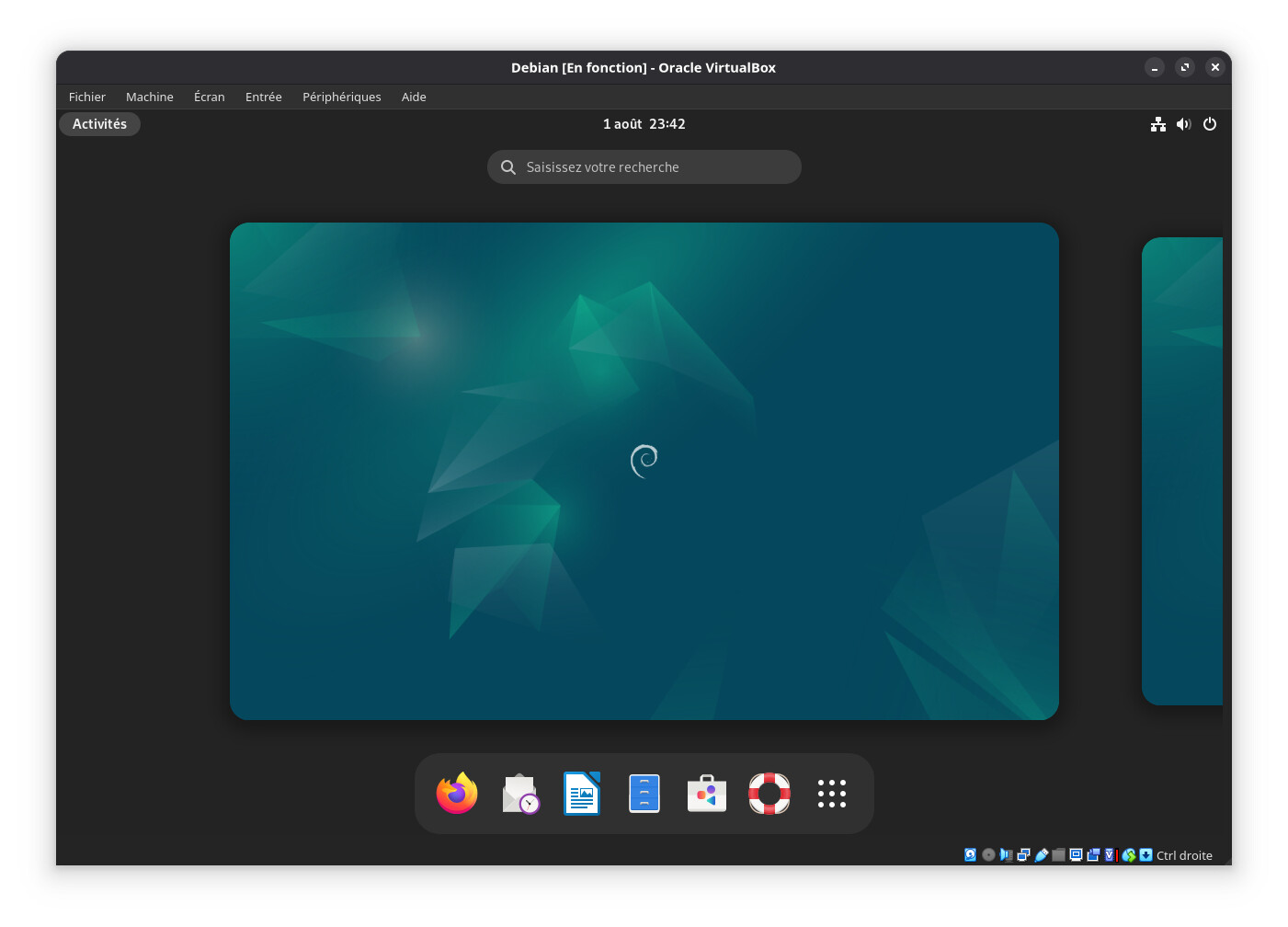

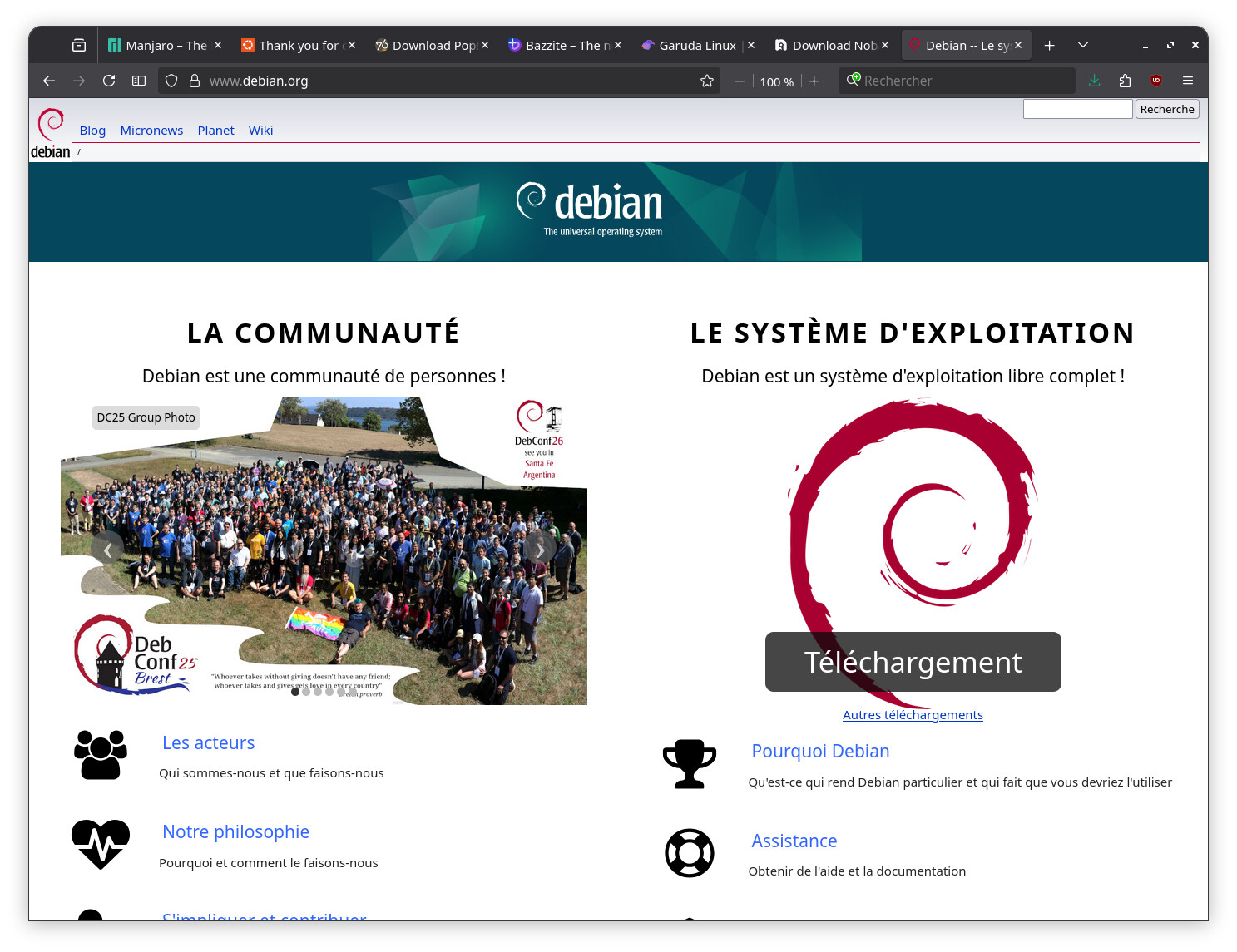

Cela commence, le petit Debian a un problème, on le perd
Les autres semble ok, on note qu’il faut lancer en EFI pour certain.
Ou en tout cas Bazzite semble ok (pas vu un truc, le probleme de faire 6 choses à la fois)

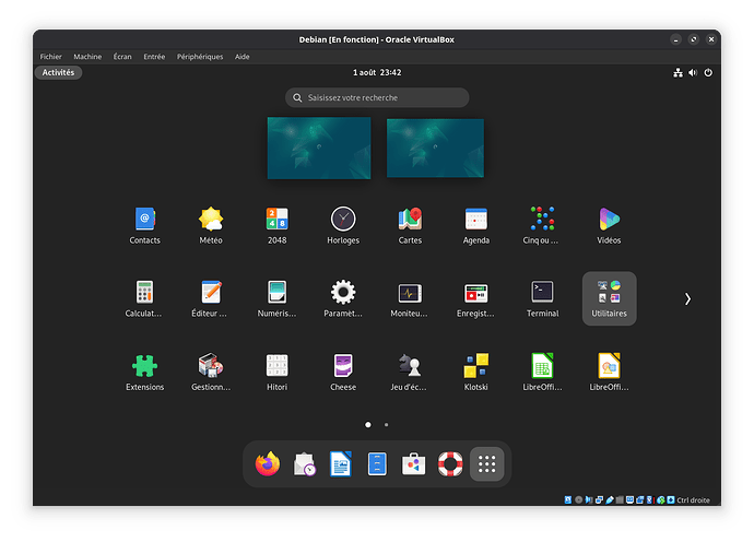

C’est la fin pour Debian quelque photos de la bête et je regagne de la place sur le disque
Rip Debian

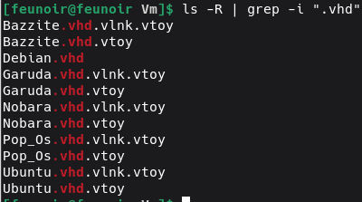

Une fois le script vtoyboot utilisé, il faut renommer le fichier .vhd en .vhd.vtoy pour que ventoy puisse utiliser/reconnaître le fichier, donc tournée des (plus que) 5 dossiers de virtualbox
Ventoy s’utilise normalement sur une clé usb, on doit créer une clé Ventoy et il faut mettre les iso ou vtoy dans la partition prevue pour cela. On boot ensuite sur cette clé ventoy pour choisir l’iso/vtoy a lancer

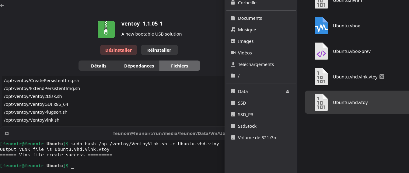

Manjaro dispose de Ventoy dans le gestionnaire de paquet, donc je mets la clé usb et lance des commande/scripts
On peut faire des liens pour faciliter le lancement de vhd.vtoy laissé sur le stockage du pc (voir https://www.ventoy.net/en/doc_browser.html pour plus d’info )
C’est ces liens vhd.vlnk.vtoy que l’on va mettre sur la clé Ventoy du coup (et pas mes 30go x 5 de données)

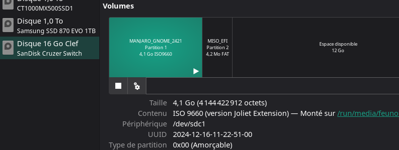

Et finalement il faut la clé usb bootable ventoy :
Plus d’info sur https://www.ventoy.net/en/doc_start.html

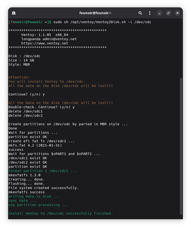

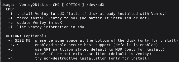

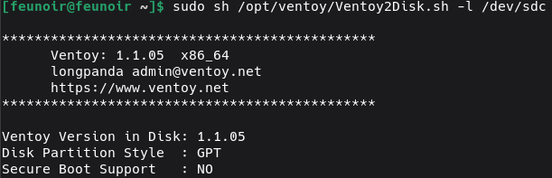

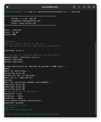

Je vais dans le gestionnaire de disque pour repérer la cible : c’est /dev/sdc
Création de la clé (avec un script venant du package ventoy installé par manjaro)
Mais problème, cela l’a faite ici en par defaut donc en mbr et pas en gpt et avec secure boot
Je l’ai refaite avec -I -g -S me semble, en tout cas il faut que cela donne
A suivre : des tests et de la complication (spoile : on perd pas que Debian)

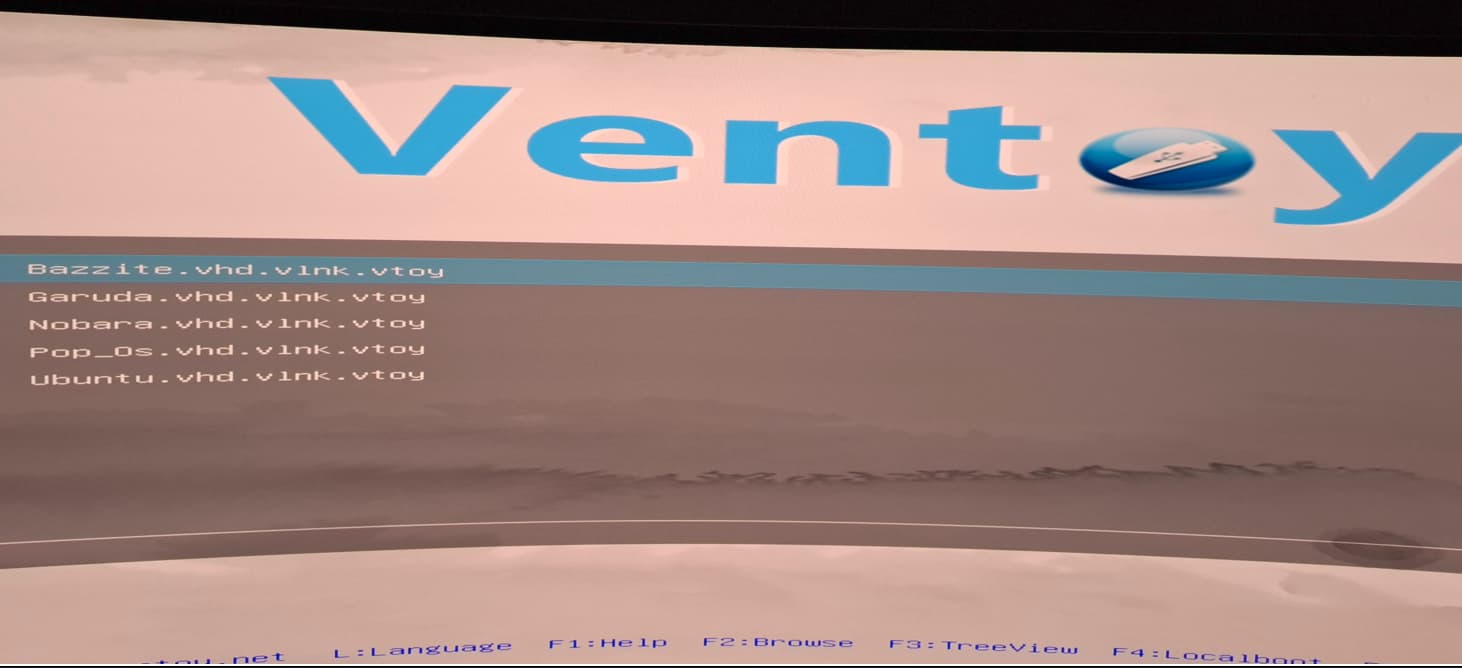

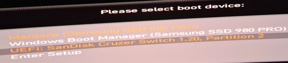

Premiere complication : rien ne marche :sob:
Aucune des 5 ne fonctionne
Cela commence bien (photo prise en heic, pas fait gaffe que j’avais un souci de couleur lors des copies)
On sent l’ecran invurvé pas super pratique pour des photos

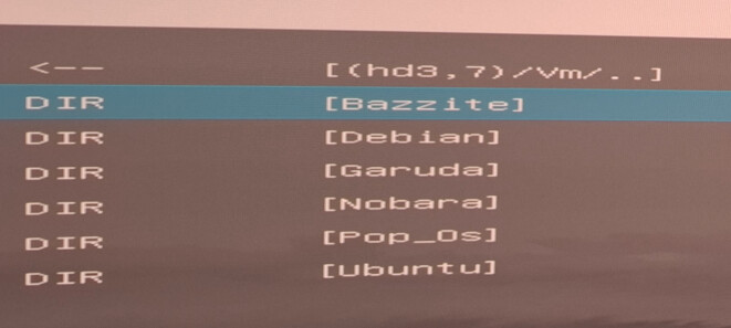

Les liens :
On peut aussi faire F2 pour aller chercher (Browse) le vhd.vtoy directement

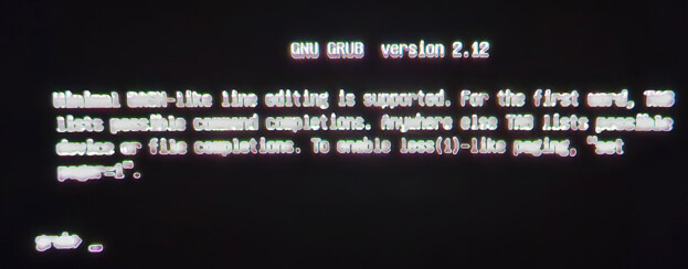

Je l’ai vu un paquet de fois mais j’ai qu’une photo raté du probleme rencontré sur mes essais :
Je tombe sur cela systematiquement
Quasi désespéré après avoir creusé dans le net et fait qq essais je tente finalement un truc :
Déplacer mes vhd.vtoy de mon dossier vms qui se trouve dans ma 2ieme partitions linux (en ext4, monté en plus de celle du systeme), dans une partition NTFS venant de windows et sur mon 2ieme nvme
Et cela marche, en allant chercher ce vhd.vtoy sur ntfs, c’est ça que j’aurais voulu avoir directement :
Je passe l’etape de ce grub2 avec brio et ubuntu fonctionne :partying_face:
mais pas les autres :sob:

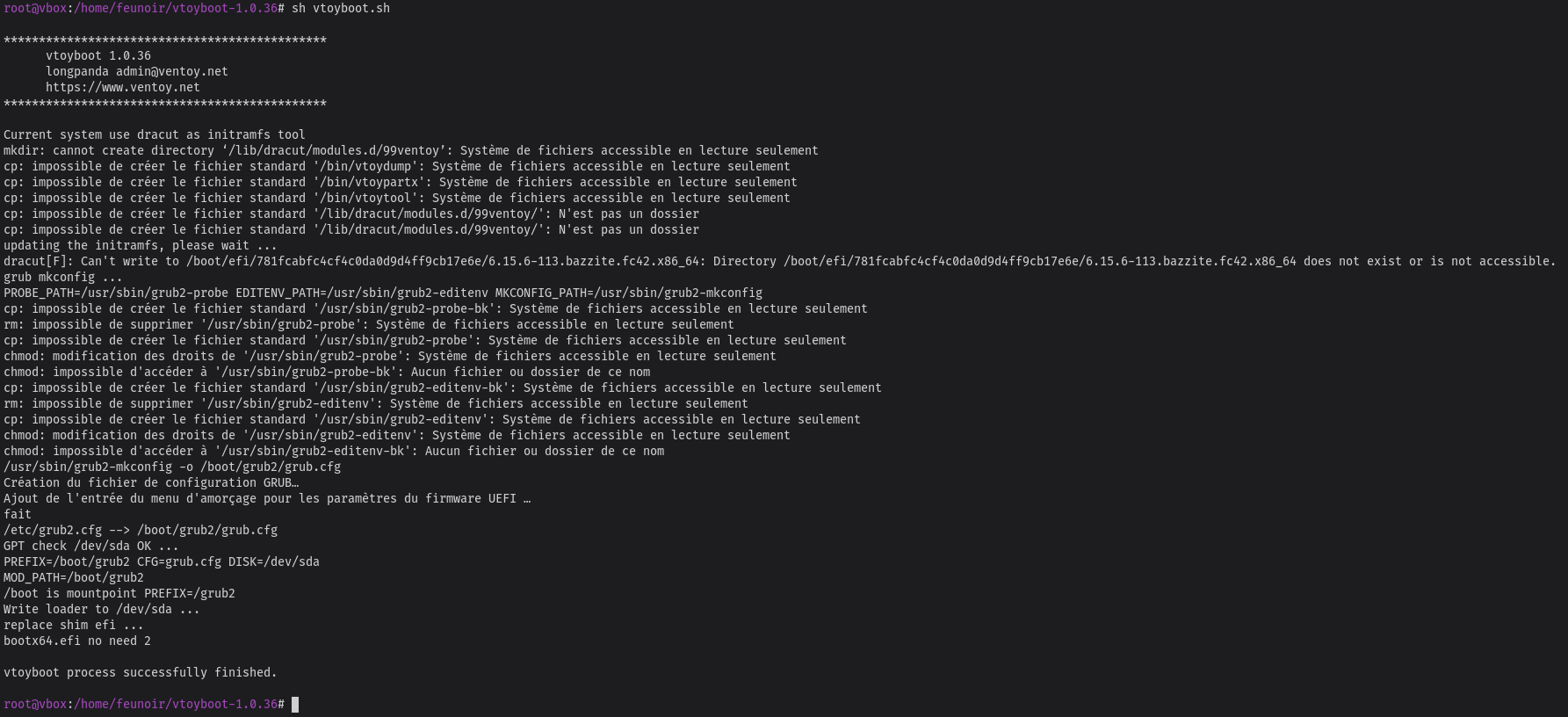

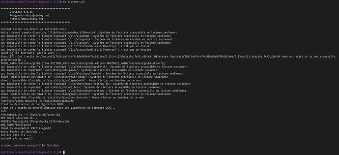

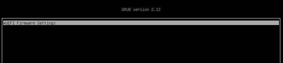

Pour Garuda et Nobara : Vu que j’arrive au moins en mode emergency console, en épluchant les logs journalctl, j’ai pu voir que pendant le boot cela tombe sur un os, fait de gros timeout/echec quand cela veut monter/utiliser certains dossiers : edition du fichiers /etc/fstab pour dégager les gêneurs et elles aussi fonctionnent

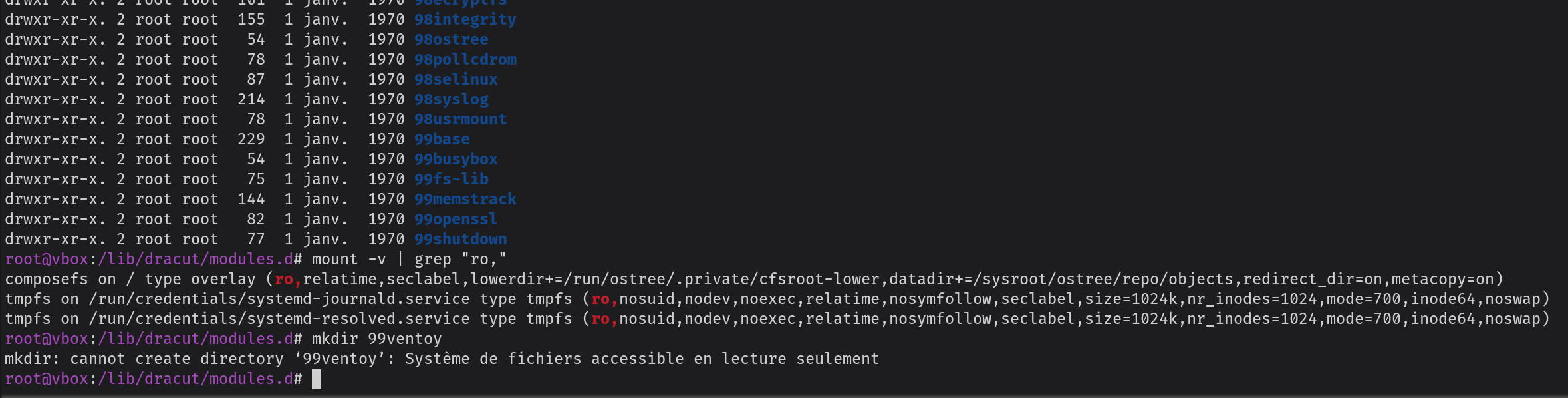

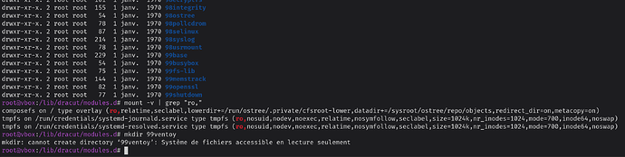

Bazzite, c’est pas que j’ai pas eu envie de la lancer cette distrib gamer c’est qu’elle n’a vraiment pas mis du sien elle : en fait chaque fois que je lance le script ventoy pour preparer le boot dans le vhd cela détruit les infos de grub et cela ne lance plus que le bios (1sec puis paf)
En fait le script donne une piste
En sudo ou en mode root il y a plein de ratage copie et mkdir car pas le droit d’écrire
Je remonte le / (root) en rw lecture/écriture (elle est ro lecture seule de base )pas mieux, en fait c’est plutôt sysboot, pas mieux, je modifie du coup fstab pour virer le « ro » de read only, pas mieux
J’en ai mangé de la copie de vhd (apres 3 réinstallations en partant de l’iso j’ai compris qu’un backup ce serait bien :sweat_smile: )
je suis sur windows ?
Reste que ces 3 trucs en Read only : a priori ce composefs est une protection additionnelle pour le système donc je lui mets tout sur le dos .
J’en suis là et probablement que cela en restera là pour Bazzite par cette méthode.

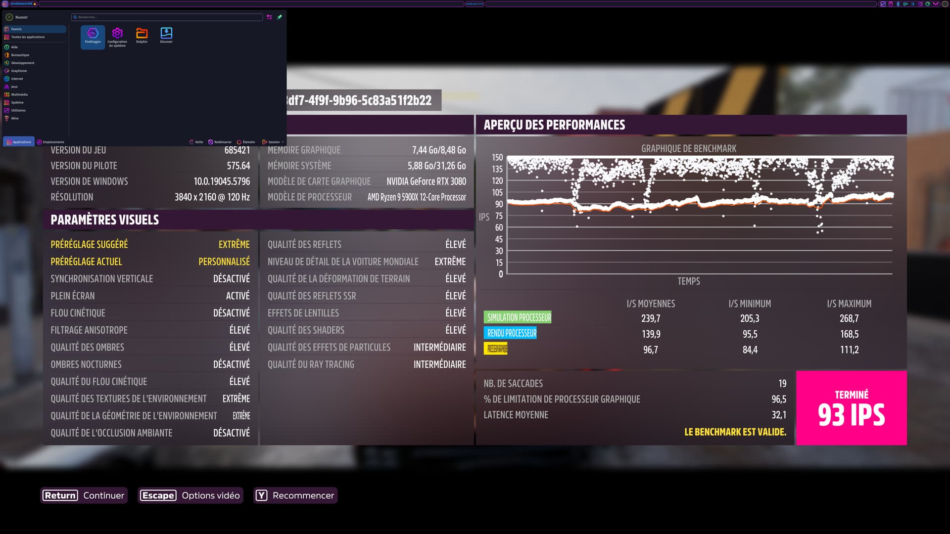

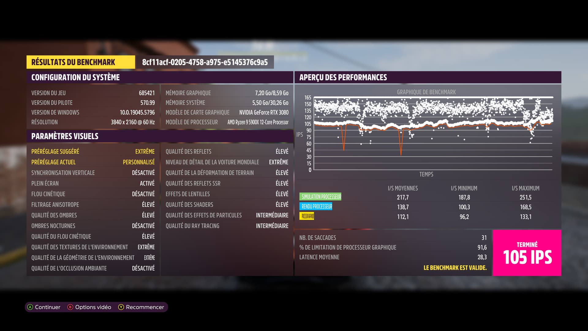

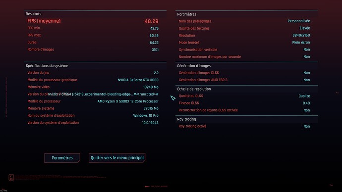

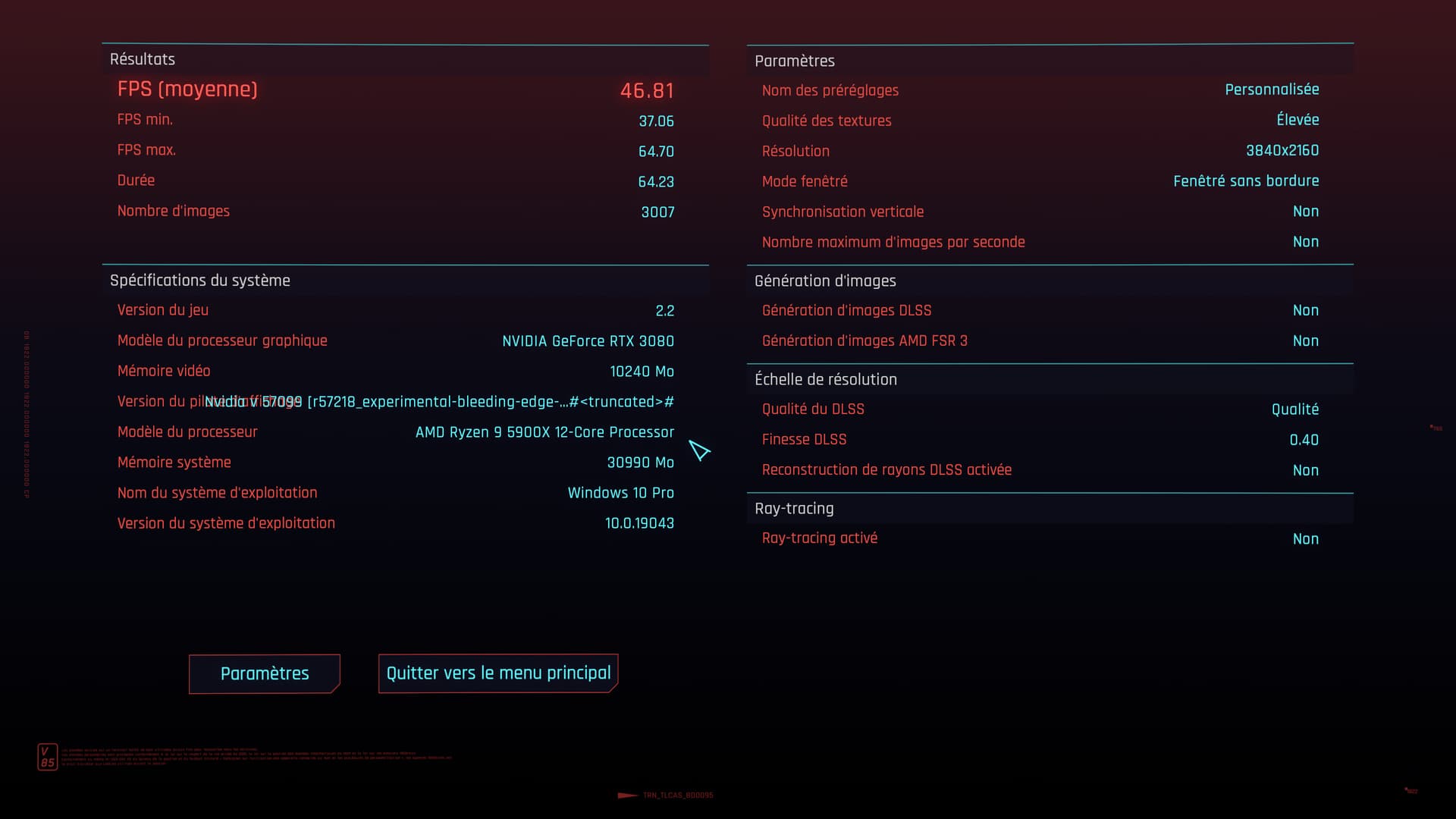

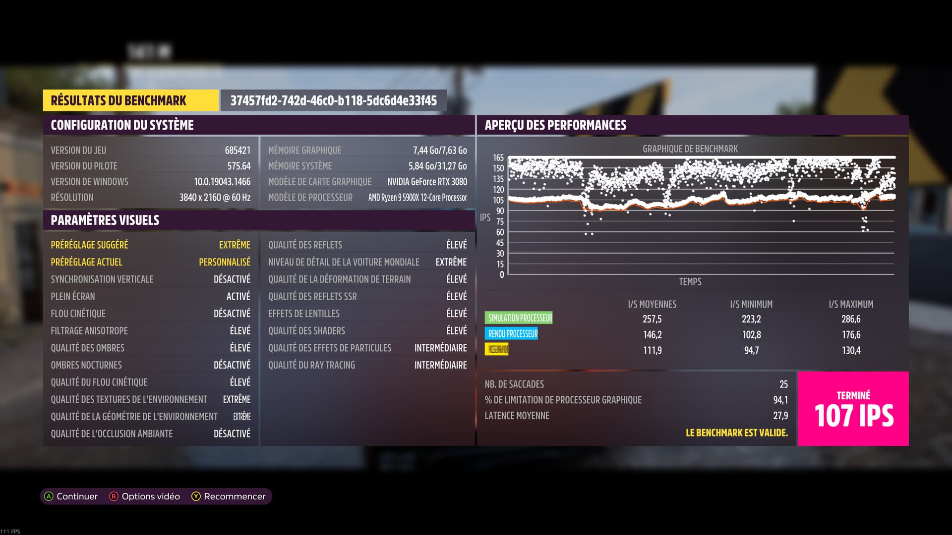

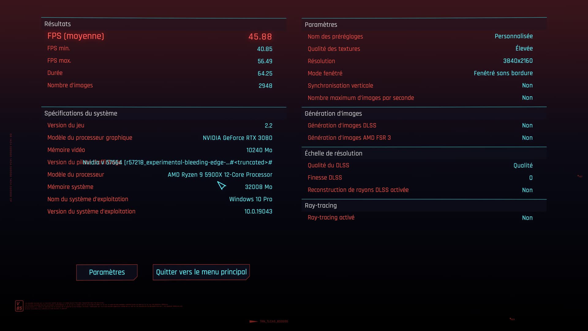

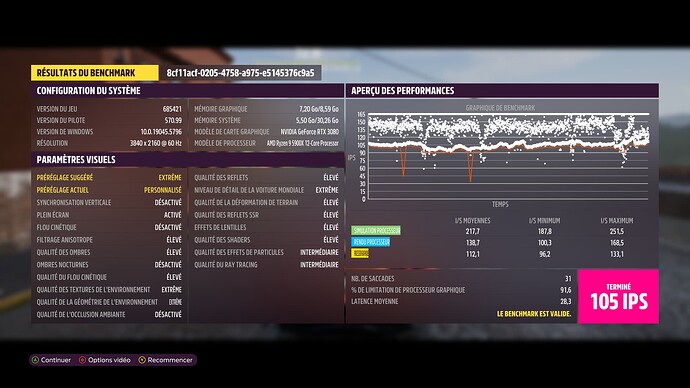

Voila les 2 benchmarks sur manjaro en installation standard du coup (avec un OS qui a subit les errances de son utilisateur depuis qq mois :innocent: )
forza
cyberpunk

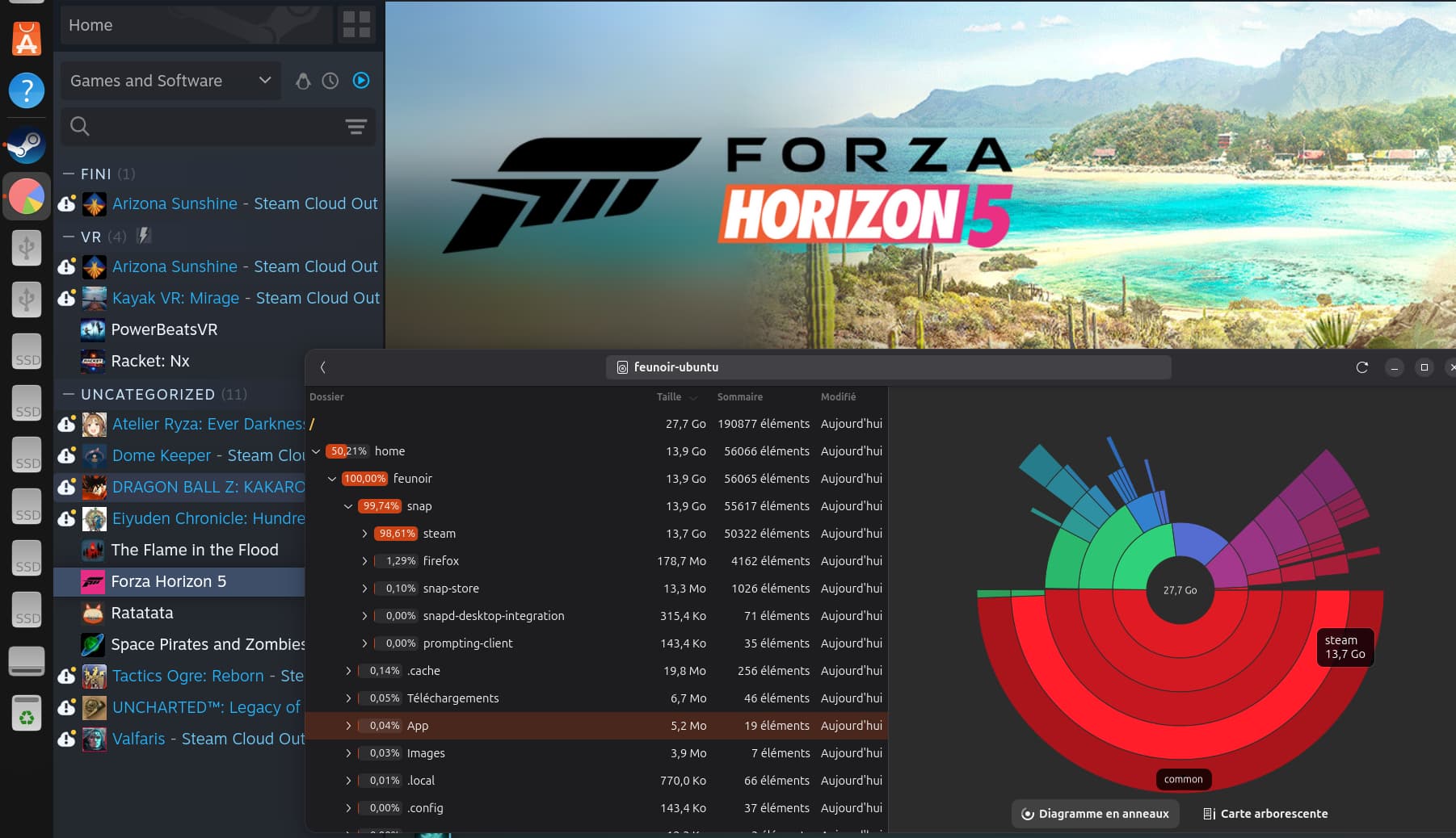

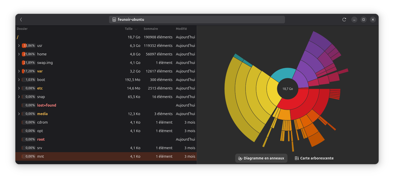

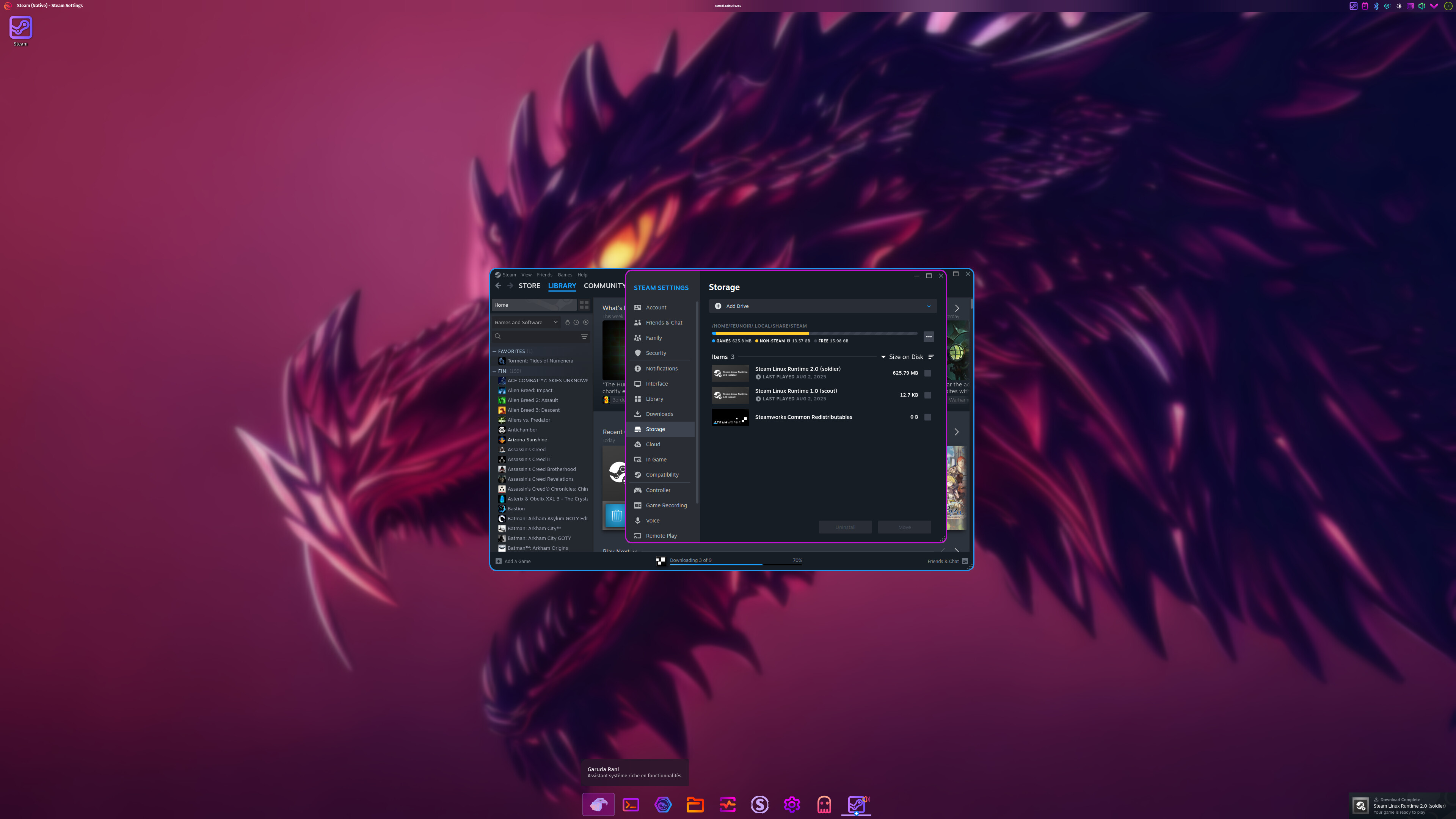

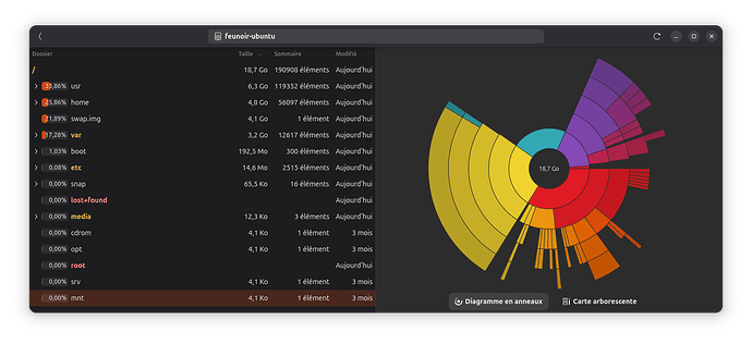

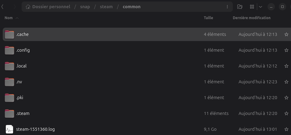

Je fais pointer steam sur le dossier steam librairie de ma partition data manjaro, cela a récupérer tous les jeux en qq secondes (sans verif) de cette partition directement (car faire entrer 140Go de forza dans 10go je ne sais pas faire :rofl: )
Rien que cette action a fait bondir l’usage disque anormalement, mais c’est un fichier log de steam qui a fini par manger 9go
Une fois dégagé ce log
(30go c’est vraiment limite, comme prévu si j’ose dire)
Le dossier gog de cyberpunk est aussi sur cette partition data, donc c’est aussi chaque fois le même jeu qui est lancé, via steam « ajouter app externe » et compatibilité forcée en « proton hotfix »

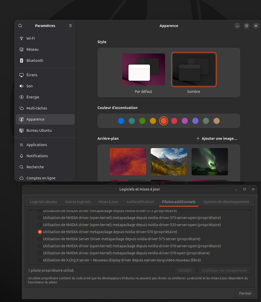

je pense que les 2 prochaines distribs ont un pilote nvidia open, ici c’est le proprio

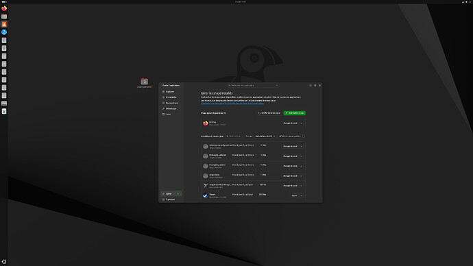

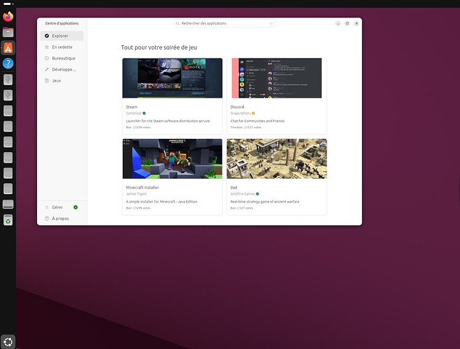

Ubuntu son centre d’application
(avant le changement de theme la suivante)

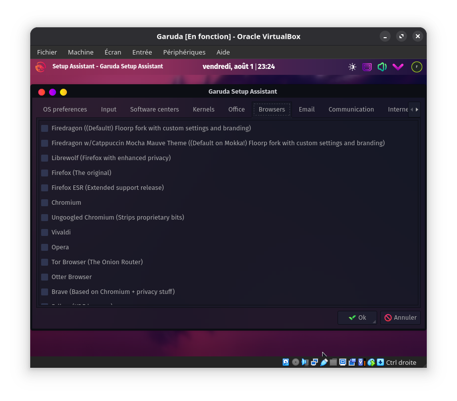

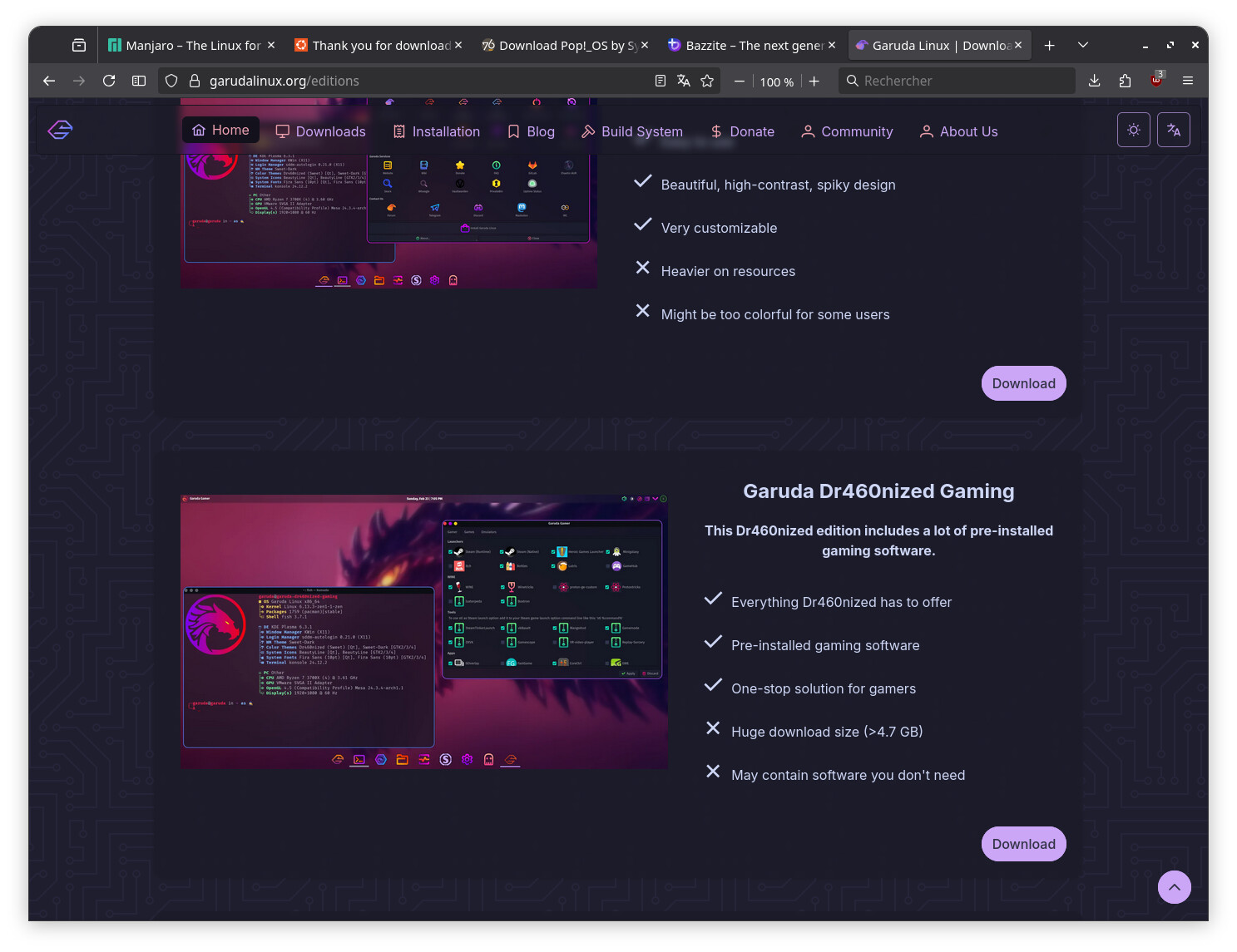

Garuda ou plus exactement Garuda dr460nized gaming linux zen :sweat_smile:
La distrib la plus dépaysante que j’ai utilisé jusqu’ici
Les fenêtres se comportent comme de la gelée quand on les déplace, elles se dandinent quand on arrête la souris
Mais le plus perturbant c’est les boutons des fenêtres qui sont inversés, « fermer » c’est complètement à gauche dans la barre de noms
Un truc à noter : c’est probablement la ditrib la moins bête du coté de l’écran de login , sur les autres linux, si j’ai la tv 4k 16/9 alimentée (même éteinte) et le moniteur 5k 32/9 , cela met la case login au milieu d’un truc virtuel (mode joint) → c’est toujours en dehors de l’écran sur le moniteur. Ici je pense que c’est aligné coté gauche et part du haut donc visible

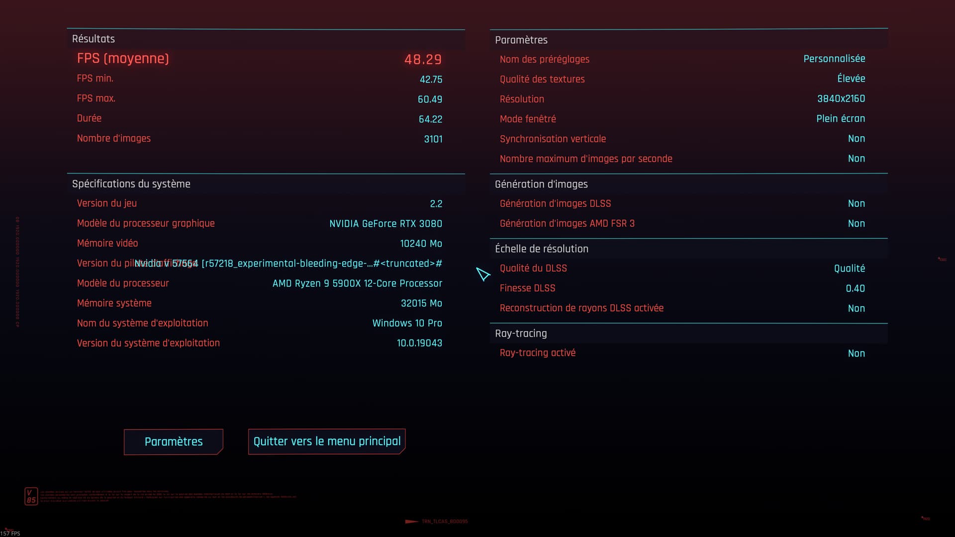

Mais voici les 2 benchmarks
Encore un poil moins bien, mais j’ai pourtant eu un ressenti « un peu plus fluide » sur les 2, comme si je n’avais pas des micro stuttering (quasi pas visible) que j’ai souvent sur le bench de cyberpunk. Mais c’est du ressenti donc.

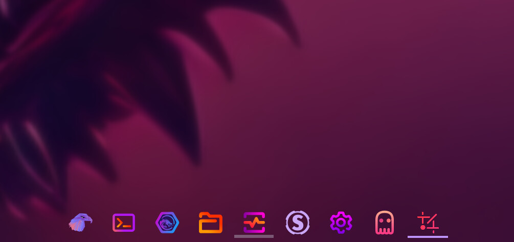

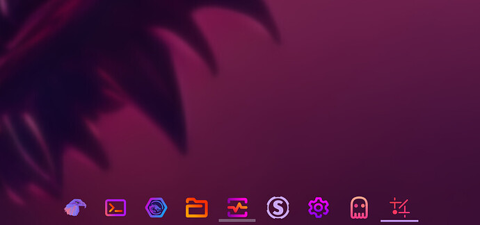

Place au rgb gamer, au gamer’s fan service :innocent:
Sur mon moniteur 32/9 le cou du dragon est vraiment plus prolongé
Le dragon est flouté dès qu’une fenêtre est ouverte

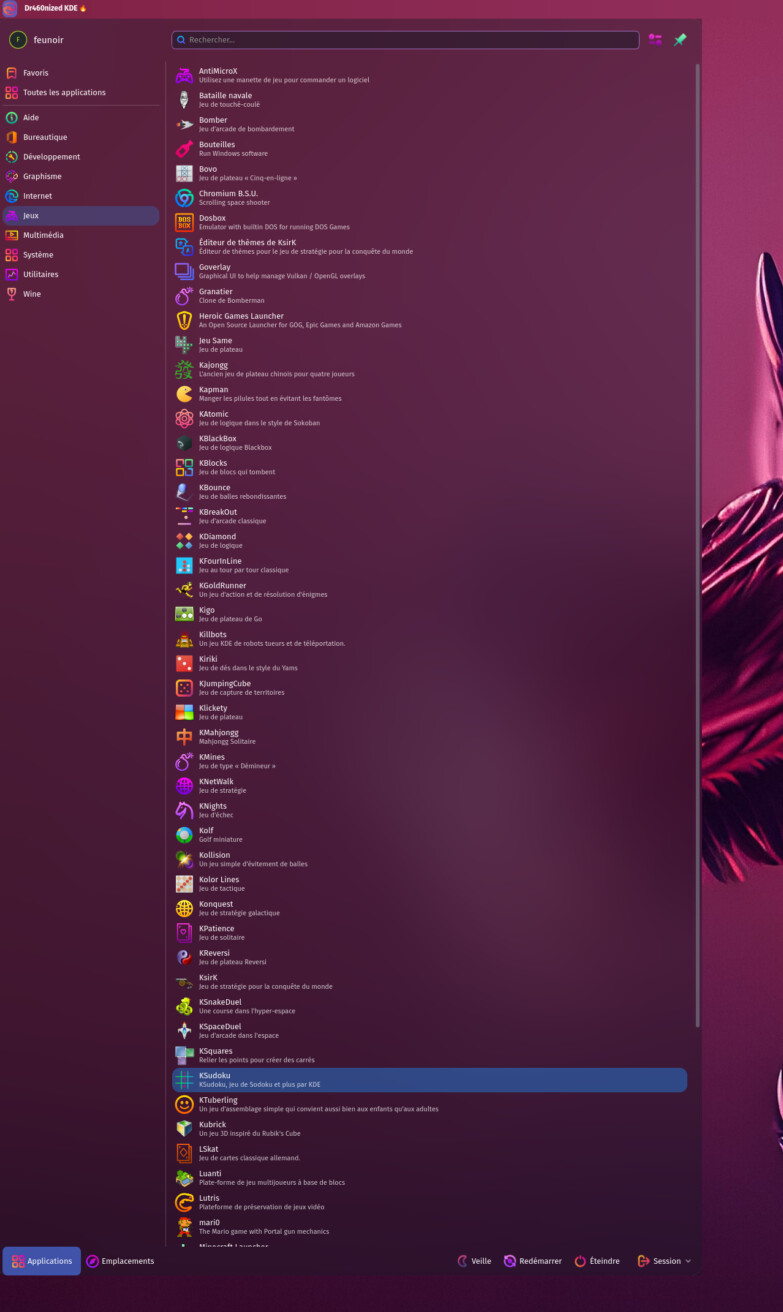

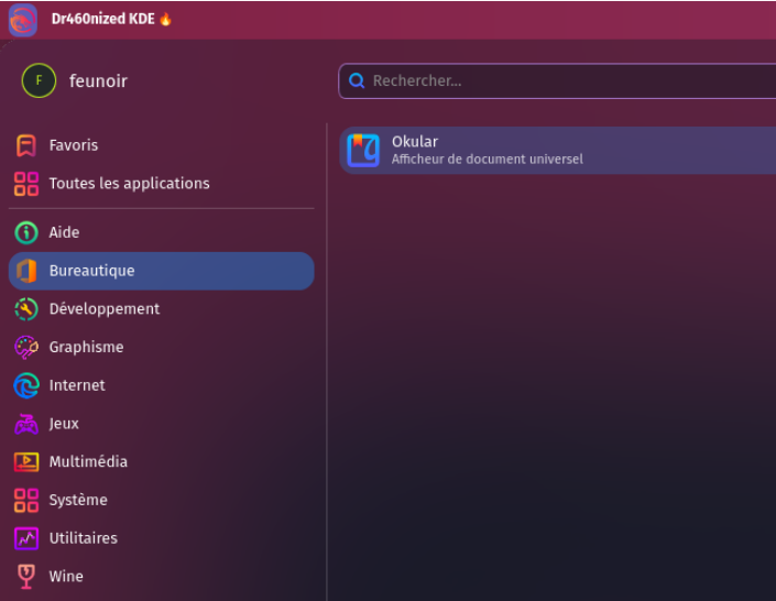

Le menu « touche windows », dossiers jeux

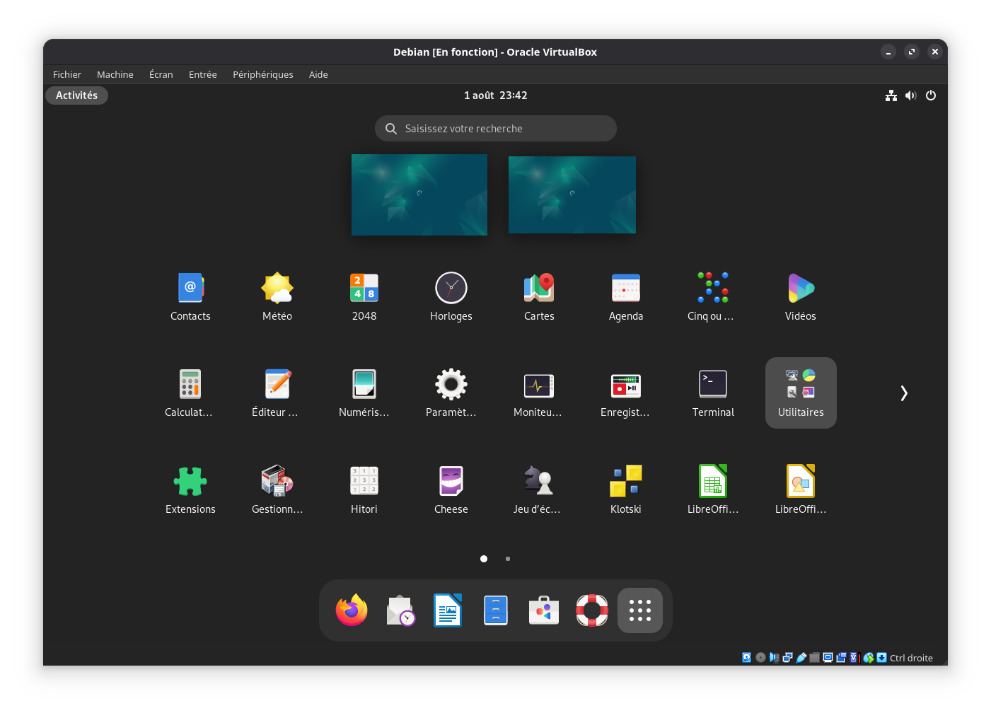

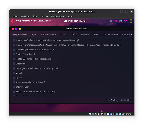

La bureautique : au cœur de cette distrib :grin:
(On peut bien sur ajouter les suites bureautiques habituelles )
dans office les suites, ici les navigateurs

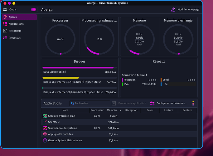

Moniteur système
