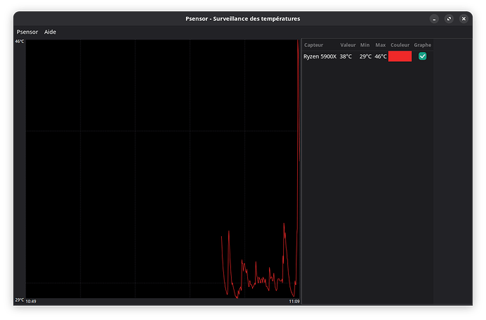

Les outils de monitoring temperature sont je trouve moins facile a trouver que sur windows
J’ai essayé psensor mais malheureusement il ne fait des mises a jour du graphique qu’au changement de focus ou de redimensionnement fenêtre (sûrement un truc avec wayland/mon compositor)
(on peut avoir des lignes en nvme/ssd et l’usage cpu)
Je me suis dit qu’au final une vision sur mangohud ne serait pas + mal même sur le bureau.
Du coup je me suis fait une application opengl juste pour l’afficher :sweat_smile:
Mise a jour toutes les 2secondes pour ne pas manger de la ressource bêtement juste pour une fenêtre opengl vide qui fait rien
