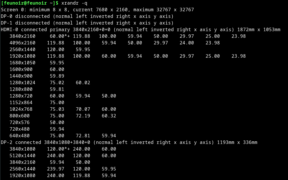

Par contre je me casse un peu les dents sur la gestion de mes 2 écrans, cela a été chiant sur windows avant de ce calmer, ici c’est un peu l’enfer.
Pas encore trouver comment basculer sans me prendre la tête.
Theoriquement cela devrait être simple, j’ai ctrl + alt + p (qui remplace le windows + p de windows)
Mais la plupart du temps c’est instable, voir l’autre ecran ne s’allume pas, ou cela change tout seul entre 2 mode sans arrêt
Y a le plan nvidia-settings mais c’est la fausse bonne idée, cela semble compliquer le schmilblick (et faut que je lance en sudo pour sauver dans xorg.xconf (qui serait plutôt obsolete))
Je suis arrivé a stabiliser le truc pour l’instant mais le moniteur n’est pas dans sa définition normale (et bon ce mode extended n’est pas utile en fait)
Pour arriver a cela il a fallu que je déplace la TV à gauche du moniteur et que je la passe en « affichage primaire » dans « Affichage » sinon rien a faire, pas moyen d’avoir une bascule simple sans souci
Le pire c’est que je demande pas grand chose, uniquement TV ou uniquement moniteur cela m’irait parfaitement (le clone n’est pas possible et l’extended me sert a rien (surtout que sur l’ecran oled son bouton d’arret est assez merdique, c’est pas prévu qu’on l’arrête au bouton manifestement (il fait ses maintenances anti burn-in lors des arrêts quand plus de signal))
Bon j’ai laissé tombé via les soft gui et bonjour le terminal
La fonction a connaître semble être xrandr
xrandr -q me donne l’état visible au dessus
HDMI-0 est donc à gauche en 4K
DP-2 à sa droite (en definition pas optimale)
xrandr permet le même controle que l’ecran affichage
xrandr --output DP-2 --off permet d’éteindre le moniteur par exemple
Apres tâtonnement et essai voila mon petit script qui semble marcher pour me faire la bascule sans douleur pour ce cas spécial
La tv est la plupart du temps déjà en 4K donc le passage en 4k est plutôt inutile. Le moniteur a une préférence pour le 3840X1080 donc lui c’est + utile
L’ordre et le timing ont une importance, sinon cela se finissait en sapin de noël comme via le gui Affichage (même si les 3secondes d’attente c’est peut être un peu large)
#!/bin/bash
read -p "1 tv ou 2 pour moniteur" touche
if [ $touche = 1 ]; then
	xrandr --output HDMI-0 --auto --primary
	sleep 3
	xrandr --output HDMI-0 --mode 3840x2160 --rate 60
	sleep 3
	echo "tv active"
else
	xrandr --output DP-2 --auto --primary
	sleep 3
	xrandr --output DP-2 --mode 5120x1440 --rate 120
	sleep 3
	xrandr --output HDMI-0 --off
	echo "moniteur actif"
fi
Je voulais juste passer sur la tv pour faire un petit The last of us mais j’ai passé mon temps sur ces 2 problèmes de périphérique (fallait que j’en finisse avec ce souci de bascule)
pour les écrans multiples xorg a toujours été un peu dans les choux, Wayland est bien meilleur
