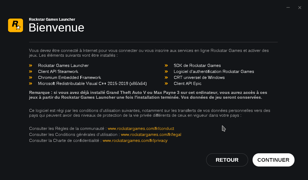

Bon l’heure du jeu
Premier contact, je trouve cela soit effrayant (faut tout ce merdier?) , soit de bon augure (cela va tout mettre comme il faut et pas me laisser en plan)
Contente la bestiole, vais voir si elle se contente de peu pour l’être
Login compte rockstar sans histoire (même avec la double authentification)

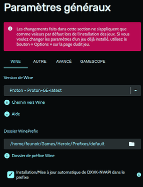

Mais n’y aurait-il pas moyen d’ajouter le support du dlss dans le wineprefix du jeu? J’ai cru voir cela qq part que c’était faisable (ce serait plus propre)
J’allais partir en guerre et finalement j’ai vu cela se fait en 1 clic (le support du dlss c’est le dxvk-nvapi qui le gère)
On voir aussi un FSR hack en bas qui donne un peu envie d’en savoir +
C’est bien … mais pas suffisant, change rien pour le jeu
Il faudrait vraiment ajouter les dll nécessaire nvapi dans le winprefixe de wine staging9-22
Elles sont dispo dans les proton donc je passe en proton ge comme version de wine (à la place du wine-9.22 visible sur la capture juste au dessus)
Option disponible dans le jeu du coup (attention changer de wineprefix (en changeant cette version de wine) semble faire que les sauvegardes du jeu sautent (mais je suis dans la première pièce du jeu là)
4K dlss rt élévé

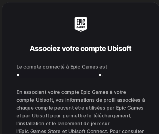

Epic se lance et je me logue sans histoire, déjà j’ai effectivement bien que les jeux trouvés sur Heroic games (je pensais être dans les 330 et qq :cry:)
Au lancement de l’install de AC syndicat j’ai ce truc en + que je n’ai pas eu.
La liaison semble devoir être assez forte entre les 2 pour que les jeux passent (mais même sous windows je n’avais pas lancé de jeu ubi)

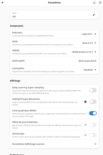

Je choisis le truc le plus facile pour commencer pour lui laisser sa chance https://usebottles.com/app/#uplay
Sur cette page là ils sont confiants
Je sais que les pilotes nvidia >535 font un ecran noir si on ajoute pas dlloverride mais j’y vais totalement confiant :face_with_monocle:
Bon cela fait sourire même si c’est du sérieux (mais fenêtre aurait été mieux :sweat_smile:)
Ils tapent large coté executeurs
Bref je touche/casse rien d’entrée de jeu → petit + en haut à gauche
Jeux → nom Ubi → go
Fini, j’ouvre la nouvelle bouteille (car j’ai soif)
Ils fournissent une liste d’installeur dans « installer un programme… » (y a epic au moins)
Semble pas trop être fan du lanceur de gog galaxy (du silver seulement, mais la gog V1 est gold juste dessous)
« Je s’appelle Ubi » donc Ubi
Pas de bricolage, je me lance
J’y ai cru
Mais c’est pas cliquable, soit noir soit pas cliquable= c’est normal actuellement sur nvidia pilote >535
L’occasion de prendre de la bouteille, ou je le mets mon
