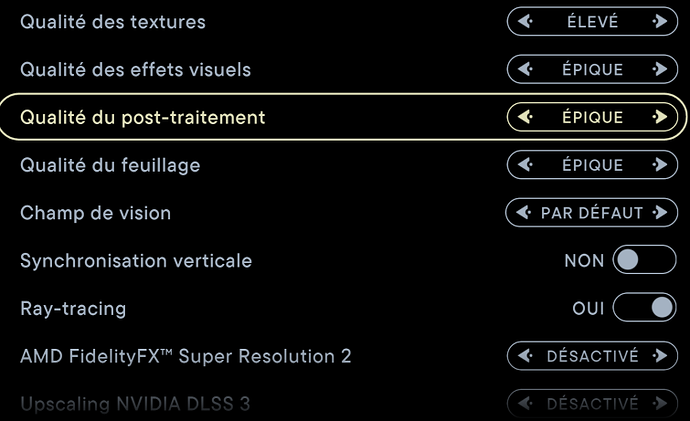

Le mode epic passe avec le ray tracing : bon c’est vers 29FPS sur la scène du tout début avec les menottes donc pas gagné sans une béquille dlss
du epique avec et sans rtx

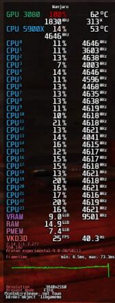

meilleur fps sans dlss, en élevé
(le gpu usage, courbe verte, dure qq minutes donc il y a tous mes passages dans les options)
Les fréquences gpu et cpu sont + faibles sous windows (effet outil de mesure?)

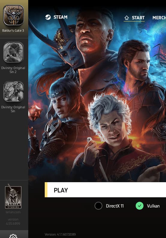

Assez surprenant, je pensais avoir, au mieux, pareil mais c’est bien meilleur en directx.
Vulkan
directx
dlss qualité
fsr2 qualité (kif kif coté qualité, juste un filtre netteté plus fort par défaut)
en fsr2 en « qualité ultra » = 67fps

directx (dlss qualité)
vulkan (tout pareil)
Cela me rend perplexe ce resultat, directx est converti en vulkan mais le vulkan direct fait moins de fps?
(la ligne gamemode de mangohud semble dire que gamemode ne s’active pas mais il est surtout utile pour le stutterring me semble)
Je me demande s’il n’y a pas un souci bidon sur ma manjaro pour les jeux natifs Vulkan, genre une conversion vulkan vulkan ou autres joyeusetés

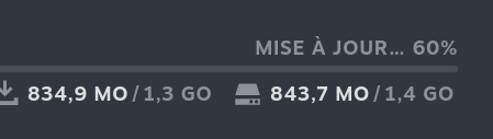

Transfert fichier sur steamapp coté linux, validation mais plein de download
Première fois que je vois ce comportement sur un jeu
Bref ils savent ce qu’ils font

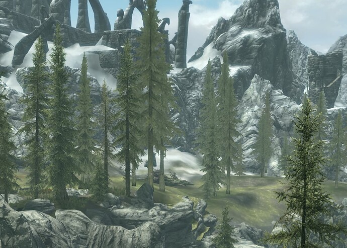

Les pack textures « environnements » semblent pris en compte, pas encore touché à l’eclairage/au temps
Des gifs comparaisons : les arbres ont bien poussé dans la version moddée
L'évasion finie
sortie2
L'arbre moche
sortie
Panneau
sortie3
(Envahissantes ces herbes quasi blanches ou bien? :face_with_monocle:)

sur le encore natif coté windows cela donne cela
Ce n’est pas au niveau attendu, doit y avoir pas mal de truc pas actif
Je ne vais pas m’acharner, c’est pas le but, cela marche et on peut bricoler si on veut
2 derniers gif comparaison sur skyrim et je passe à autre chose
