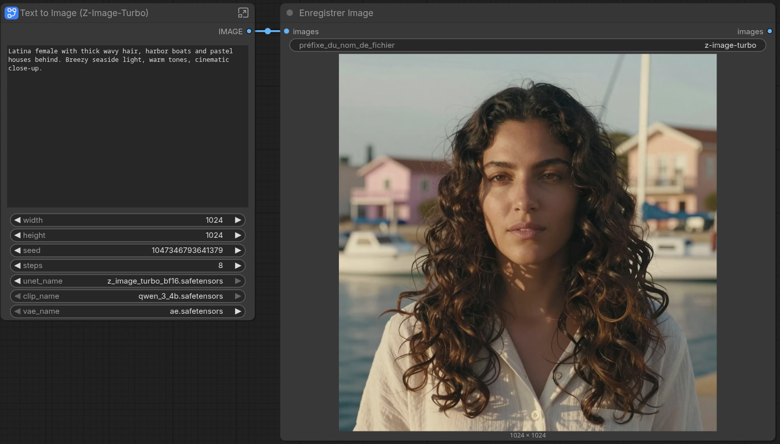

Déjà le première thème c’est ROCM, c’est comme le cuda de nvidia du coté amd
Je suis parti la dedans en ayant vu la video https://www.youtube.com/watch?v=8Pgji7bgs-g qui tape complètement dans ce thème : utilisé un model IA sur l’outil comfyui en passant par Rocm d’amd sur manjaro, c’est donc elle qui me guide ici, mais elle date un peu donc des trucs se passent différemment
premier écart VS la video : je suis sur pilote linux de base, pas ceux de amd, j’ai choisi opencl.mesa et pas opencl.amd sinon j’ai mis les même paquet « rocm » en version actuelle
2ieme écart : python 3.13 et pas 3.10 (en fait j’avais le 3.14 sur le système, la suite est quand même en python 3.13 (dans un environnement conda si je comprends bien)
3ieme écart : L’installation de pytorch , dans sa video il fait désinstaller
pip uninstall torch torchvision torchaudio torchtext functorch xformers
Mais on installe pas ensuite torchaudio → cela plantait au lancement avec un « pytorch pas installé », il faut l’ajouter à la ligne de commande (voir prendre la version cpu au pire? la commande pour rocm7.14 n’acceptait pas l’ajout torchaudio j’avais pris une version cpu)
J’ai mis le rocm beta actuel, version 10 (torchaudio passe)

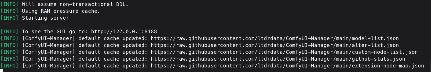

pip install --pre torch torchvision torchaudio --index-url ``https://download.pytorch.org/whl/nightly/rocm10.0

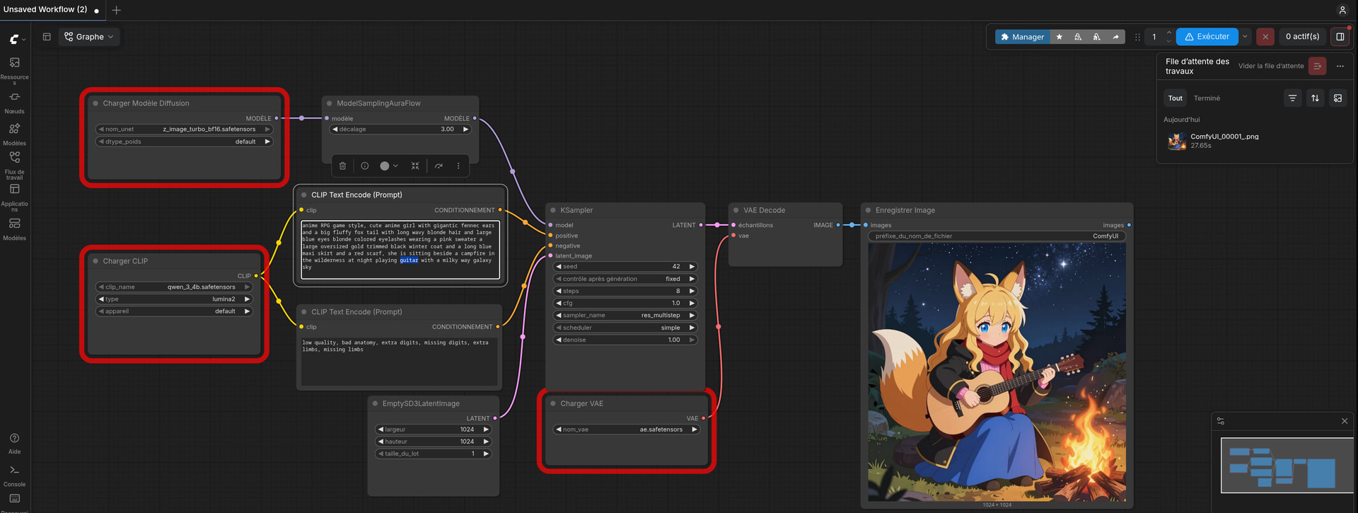

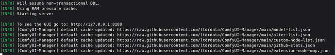

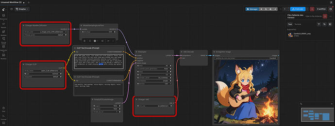

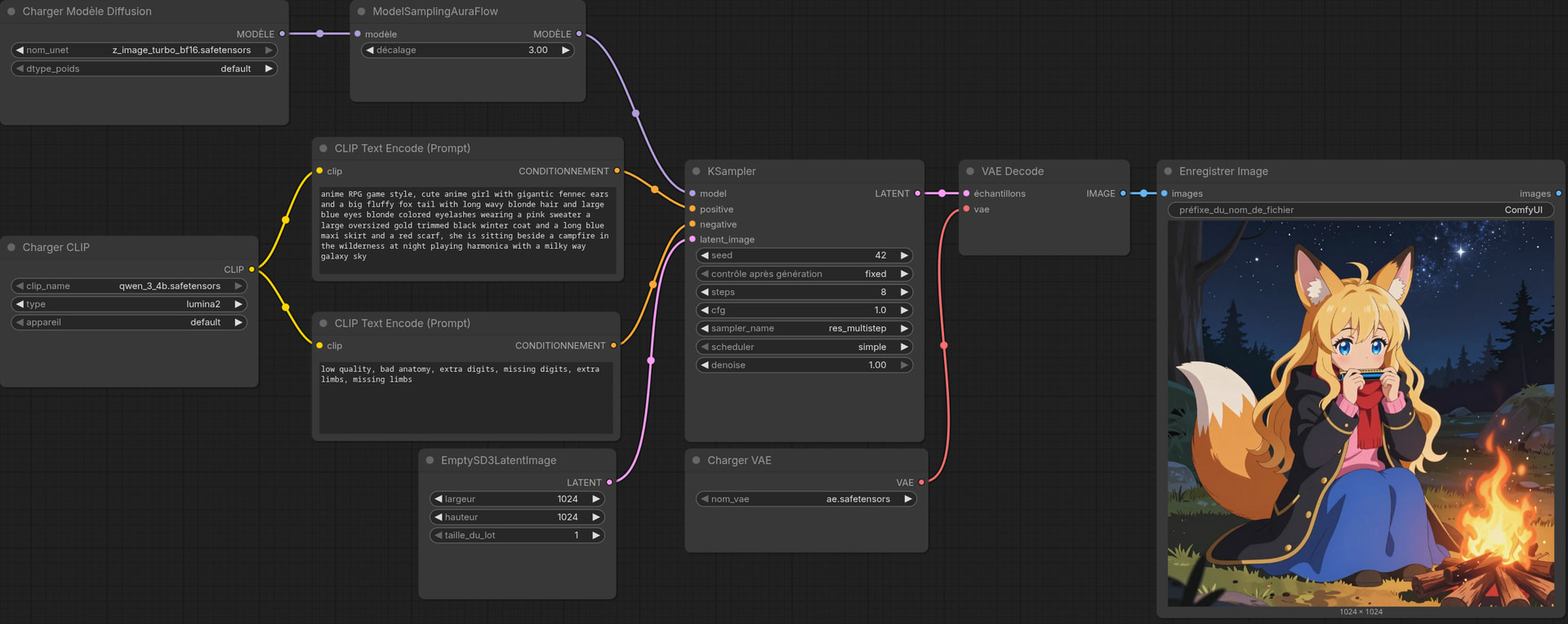

Pour le lancement, faut se mettre dans le dossier « ComfyUI » faire le conda activate sd pour passer dans l’environnement sd (la version de python -V passe de mon 3.14 avant au 3.13 apres ) puis lancer le serveur via main.py → python main.py (pour les cartes < amd 90x0 la ligne de commande est a modifier pour en tenir compte)
Une fois le serveur lancé on obtient le lien local a lancer dans le navigateur

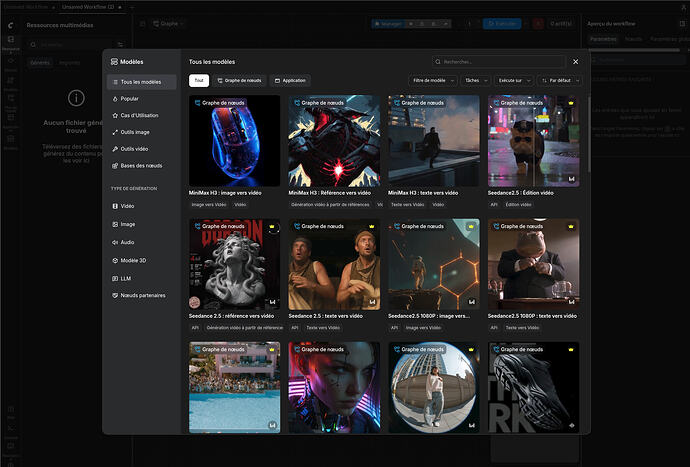

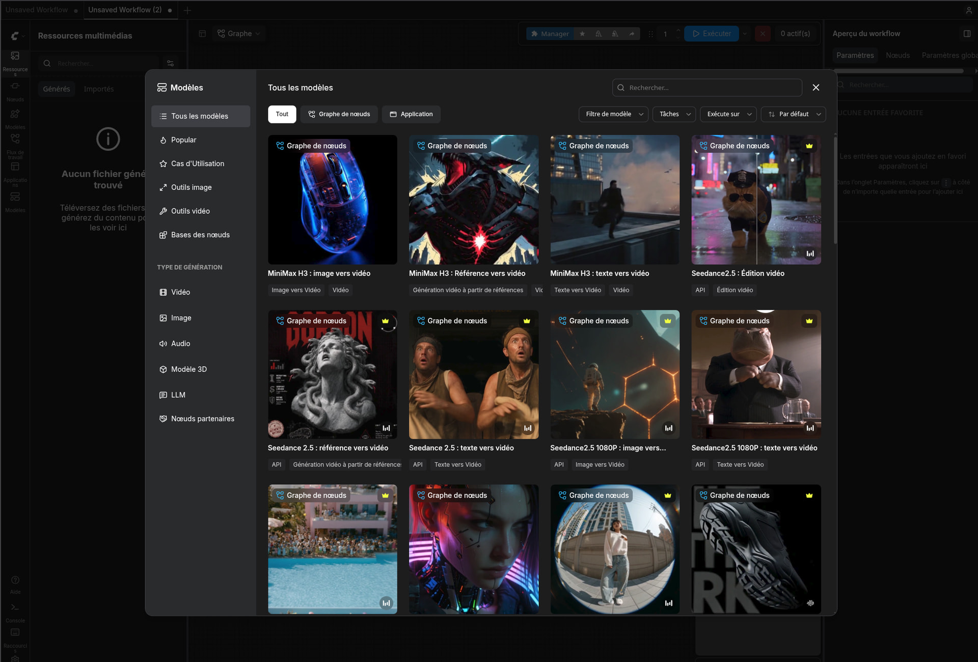

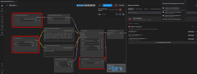

Une fois le « model ai » choisit il faut télécharger leurs fichiers et les mettre au bon endroit (on est bien guidé)
Ici les cases en rouge nécessite une action (detail visible partie de droite)
Le prompt qui est donné en exemple (le rouge a disparu qu’après un refresh de la page du navigateur):

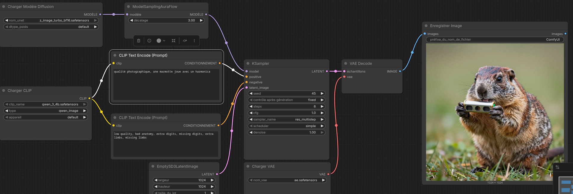

En changeant d’instrument
Celle-ci s’est roulé dans le plastique (l’harmonica est spéciale marmotte :sweat_smile: )

Tout n’est pas rose, j’ai beaucoup de résultat image entièrement noire ou un foiré en couleur (sans truc visible), cela va mieux en faisant un reset serveur a chaque essai via le bouton « restart »
un foiré :

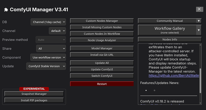

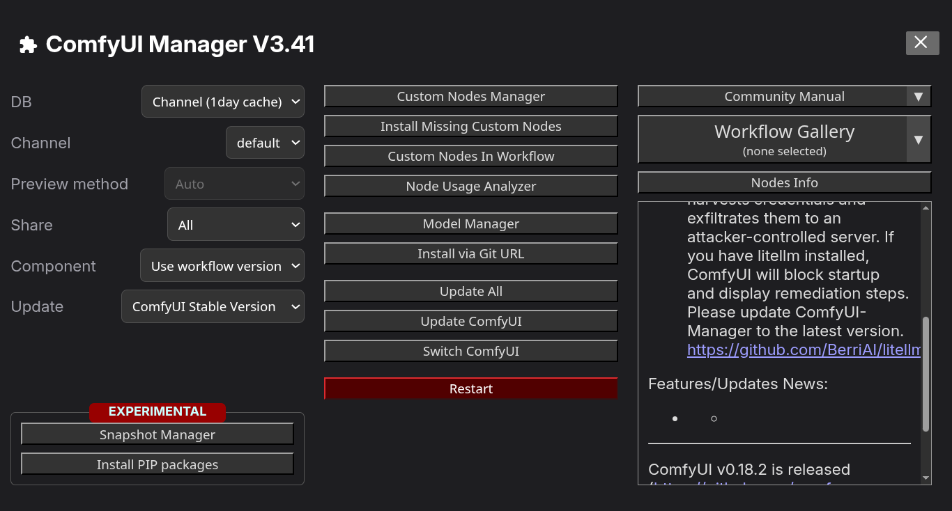

le restart dans le « manager »
Prompt par défaut du modèle Z image turbo

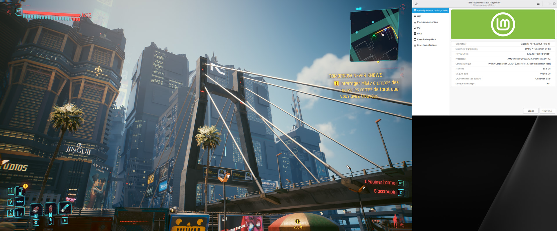

Je n’ai pas essayé autrement, mais j’ai ajouté Cyberpunk en tant que jeu non Steam (ma version provient de GOG, j’ai donc simplement copié le dossier depuis l’installation sous Windows.
Mise à part l’installation initiale et en cas de mise à jour du noyau (qui arrive une fois tous les dix jours en ce moment) des drivers nvidia (qui est casse pieds, on ne va pas se raconter d’histoire) et un soucis de disposition clavier qui ne passe pas en qwerty dans Cyberpunk (j’ai du le forcer en retirant la disposition FR) ça tourne sans soucis.
Petit screenshot :

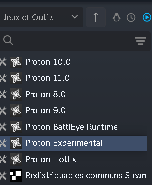

La version de proton m’étonne un peu
Coté proton fournit par steam on a
Effectivement le 9, derniere update de mi-2025
(paru fin année 2025 ou debut 2026 je pense :
Plus tard :
Le proton le plus récent c’est plutôt toujours l’experimental, un proton éclaireur donc pas forcement le plus fiable (parfois utile pour un jeu recent je pense)
Parfois le proton hotfix corrige un défaut pour certains jeux très récents (il date du 28aout actuellement)
Le proton 11 avait parfois des régressions coté vieux jeux / lanceur de jeux tiers il y a qq mois

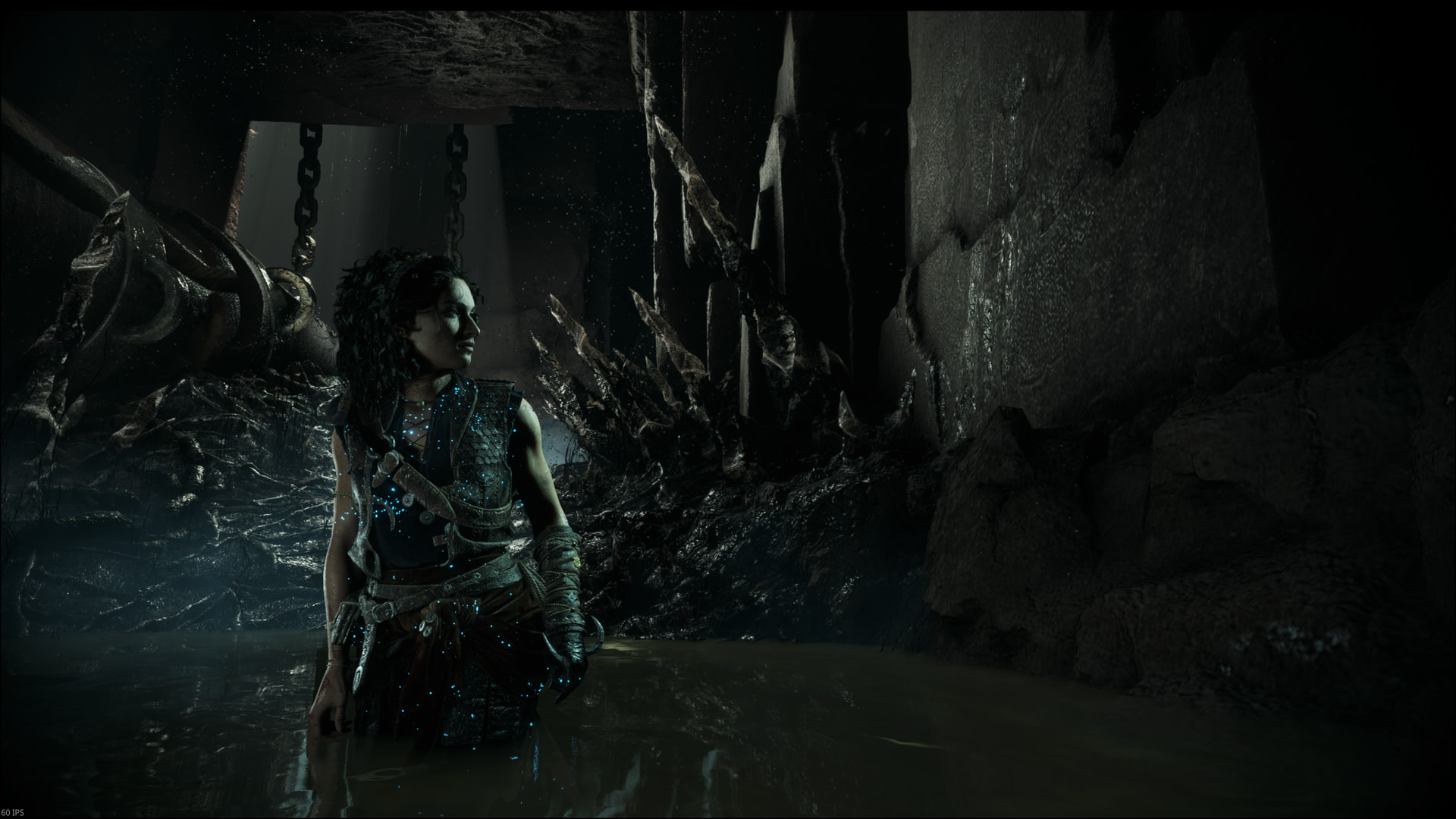

Resonance: A Plague Tale Legacy
les 2 images au dessus c’est en cinematique, en jeu c’est moins precis (mais on est plus loin)

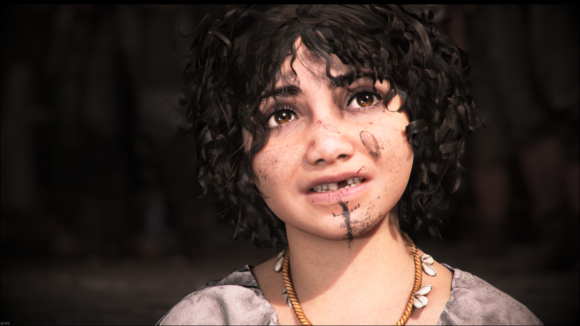

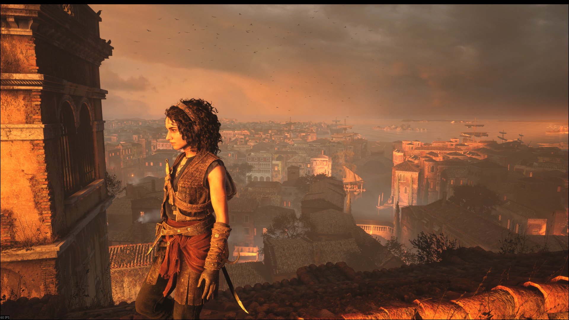

Bah du coup je l’ai fini ce Resonance: A Plague Tale Legacy

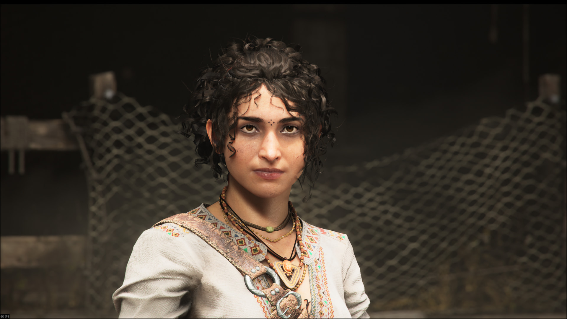

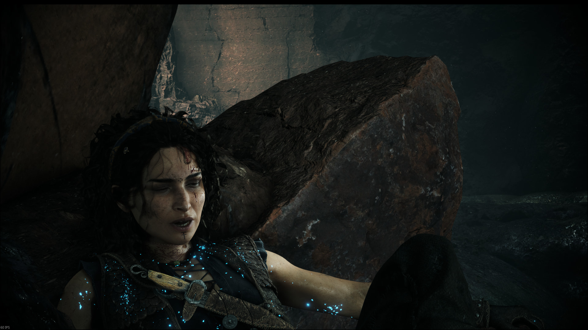

Une petite critique en phase jeu, c’est sa posture de repos qui est un peu trop unique : droite comme un I, les bras le long du corps, mains relâchées toujours exactement pareil, + un poker face en permanence. Faut bien un toit/obstacle comme la capture post au dessus pour qu’il y ait une mini variation (une jambe pas droite) . Je chipote mais la moitié de mes captures elle a la même posture au cm prés
La fameuse posture :
Bon de toute façon je ne peux pas trop mettre les plus « wahou » cela spoile trop
Elle a bougé sa tête !
Ou on sent que c’est pas son meilleur jour

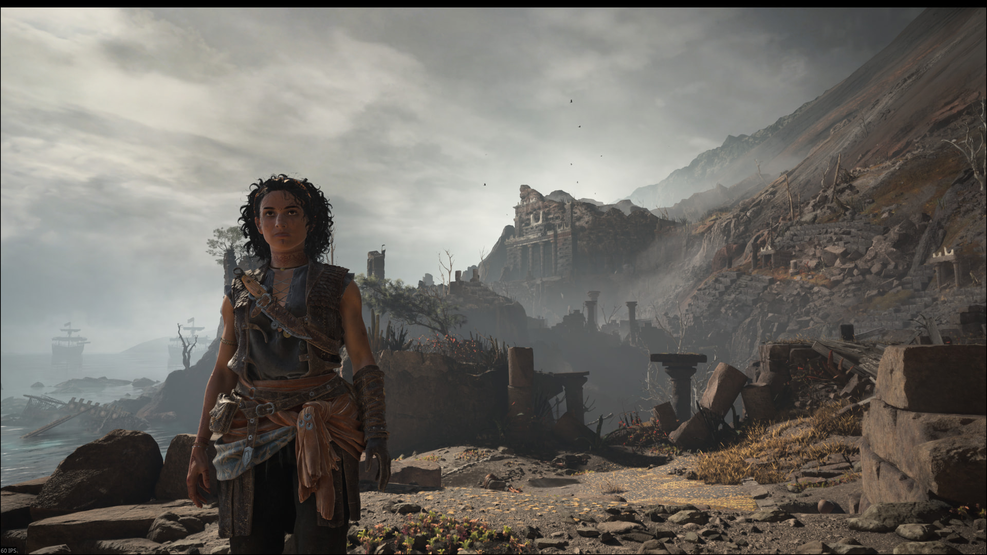

Bref j’ai bien aimé ce jeu, ambiance/décor excellent (comme les 2 autres)
Mais vu que je suis mauvais j’ai pesté sur les 3 petites cases de vie (je me decide de bloquer, je rate le premier blocage, j’enchaîne exactement pareil sur les 2 autres coup du combo de l’ennemi pour bien faire → morte en 3secondes en partant de full life)

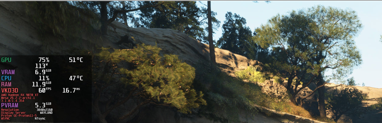

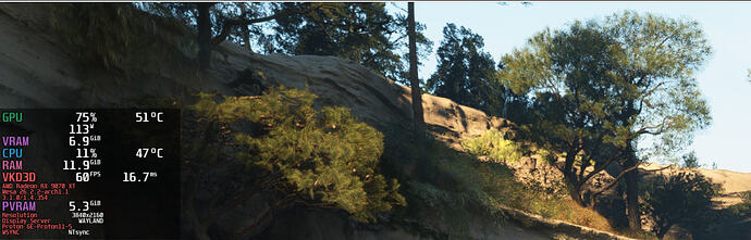

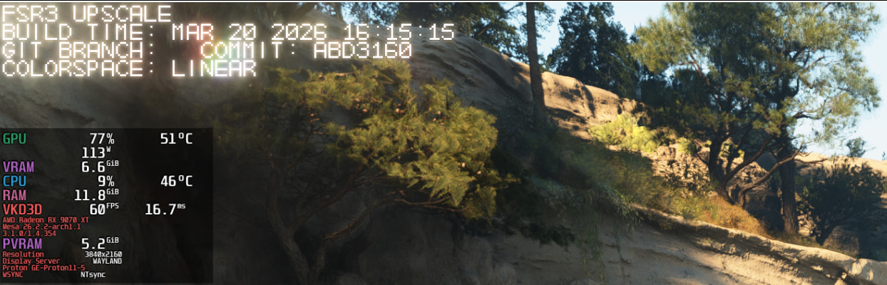

Concernant les perfs : 60fps constant en 4k avec ce gpu amd (gpu sous 90% d’utilisation quand j’ai sorti mangohud)
Comme je l’ai dit j’ai joué avec proton experimental, en fait j’aurais mieux fait de rester sur les proton tiers : ge proton donne accés au fsr 4.1x dans les options du jeu

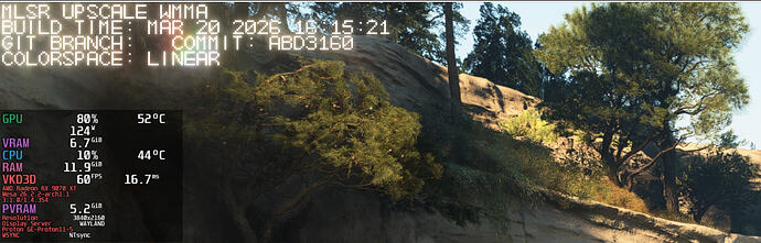

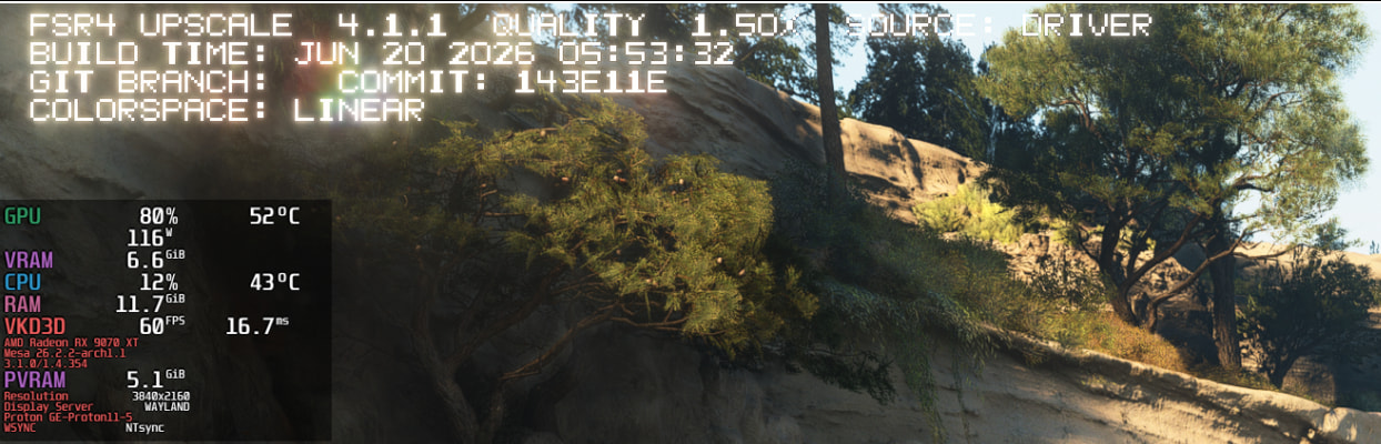

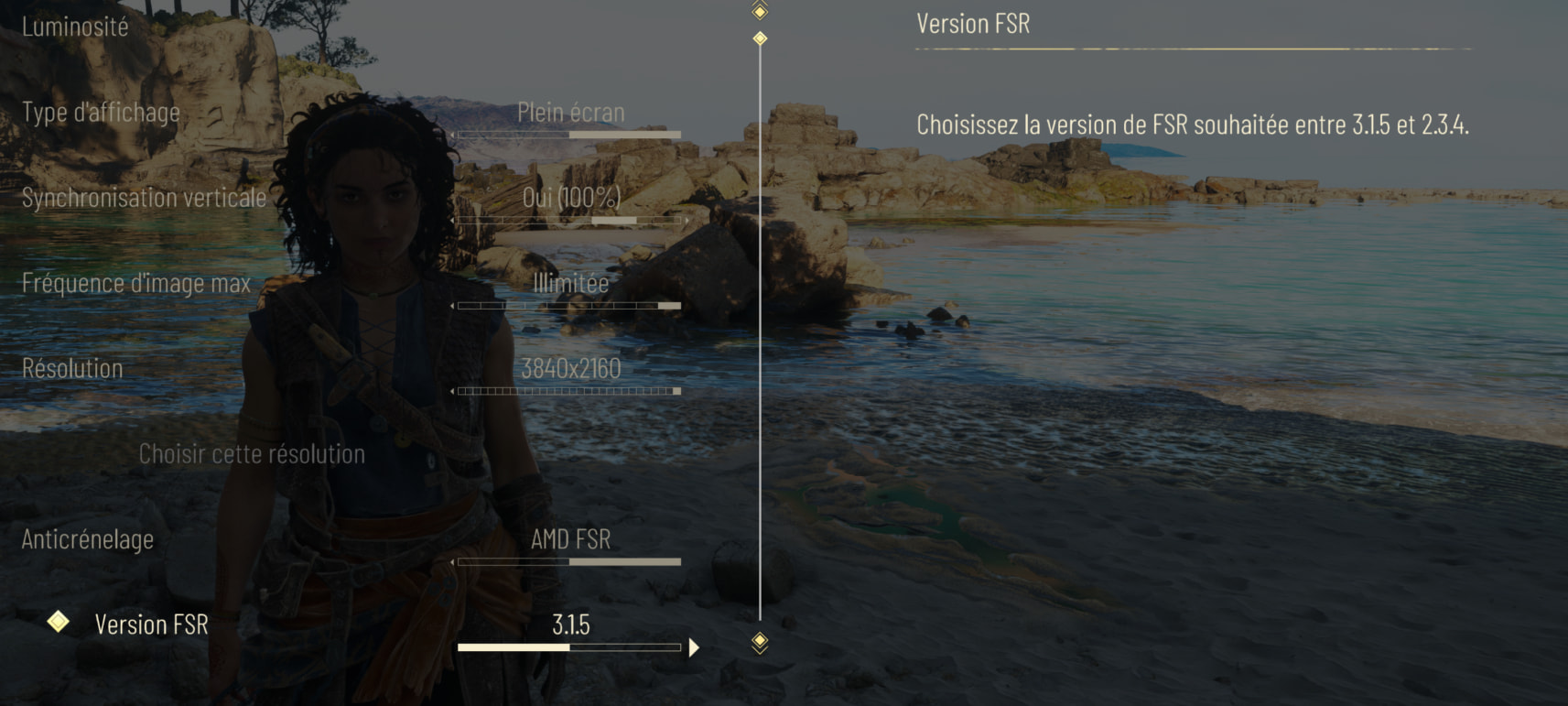

proton experimental / choix possible normalement dans le jeu, 2.3.4 et 3.15
Ge proton 11-5, 4.11, 4.10, et ceux du jeu

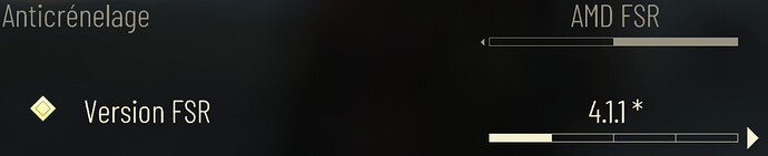

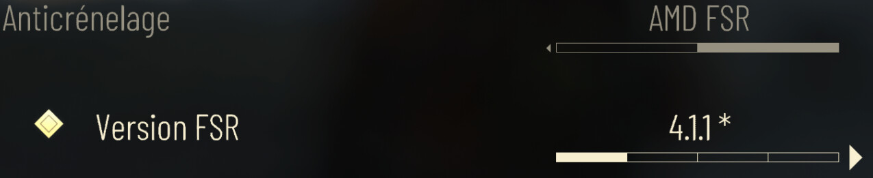

Fsr qualité a été réglé par la ligne juste en dessous de la version
ajouté par ge proton mais est signalé comme venant de « source driver »
4.10 (ajouté par ge proton)
Fsr2 (l’indicateur ne s’affiche pas du coup (et j’ai fait un bougé en allant dans les options))
C’est subtile mais j’ai l’impression d’avoir un poil moins de flou en v4.1.1 (quand le vent bouge les feuilles donc en mouvement)
C’est le « a plague tale » le mieux réglable coté profondeur de champs dans les options , mais il reste ce petit flou (même après un bricolage du fichier de config Enginesettings

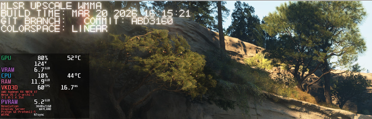

Bon trop tard jeu fait/fini en proton experimental , donc fsr 3.15 de base du jeu (mais en dehors de l’exterieur ce tout petit flou saute moins au yeux que dans les jeux précédents)
Ces dernières captures ont été faites avec le lancement du jeu avec la ligne de commande
PROTON_USE_WAYLAND=1 WINE_FULLSCREEN_FSR_STRENGTH=0 PROTON_FSR4_INDICATOR=1 mangohud %command%
Quand je suis passé au ge proton j’avais aussi PROTON_FSR4_UPGRADE mais je l’ai enlevé ensuite pour voir l’effet sans (4.11 et 4.10 sont restés, ils disparaissent qu’en proton experimental)
WINE_FULLSCREEN_FSR_STRENGTH=0 ne semble pas avoir d’effet (0 à 5, 0 effet sharpen maximum, 2 par défaut, 5 petit effet), mais peut être que je n’ai fait que du " plein écran fenetre sans bordure"

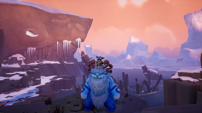

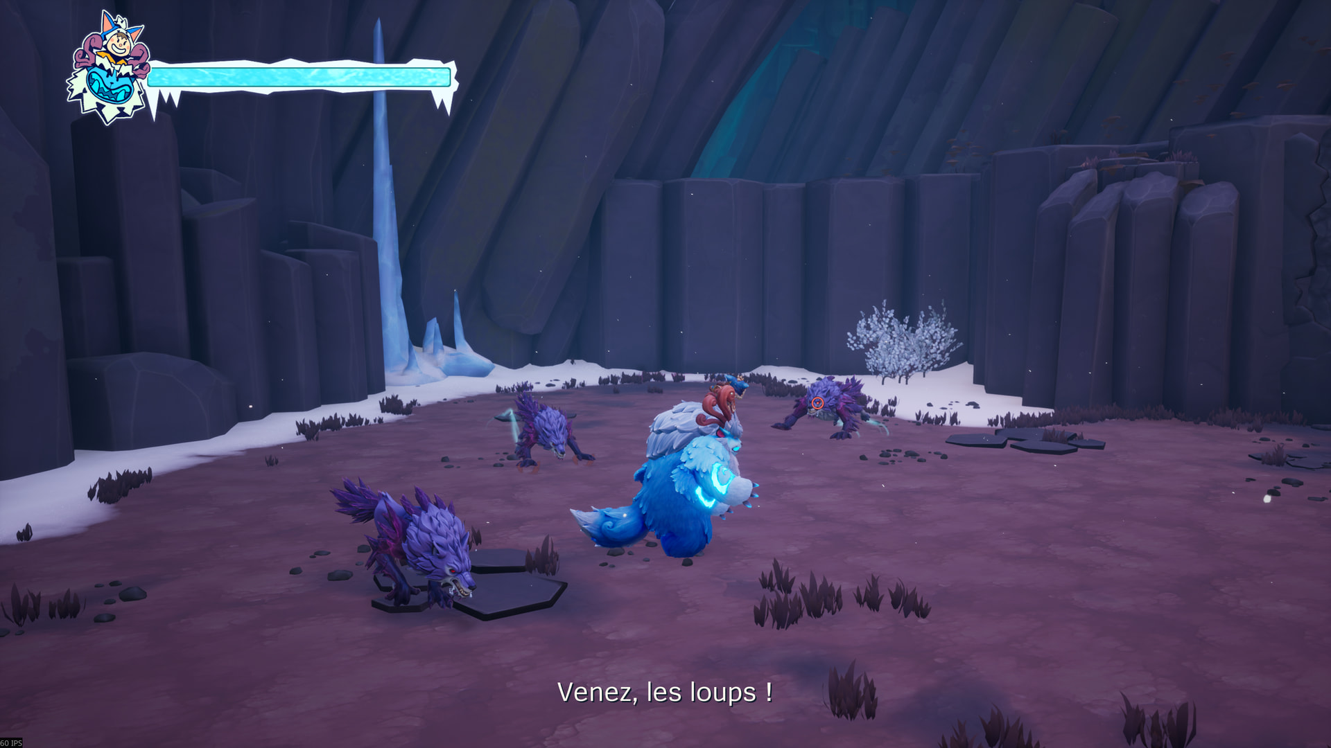

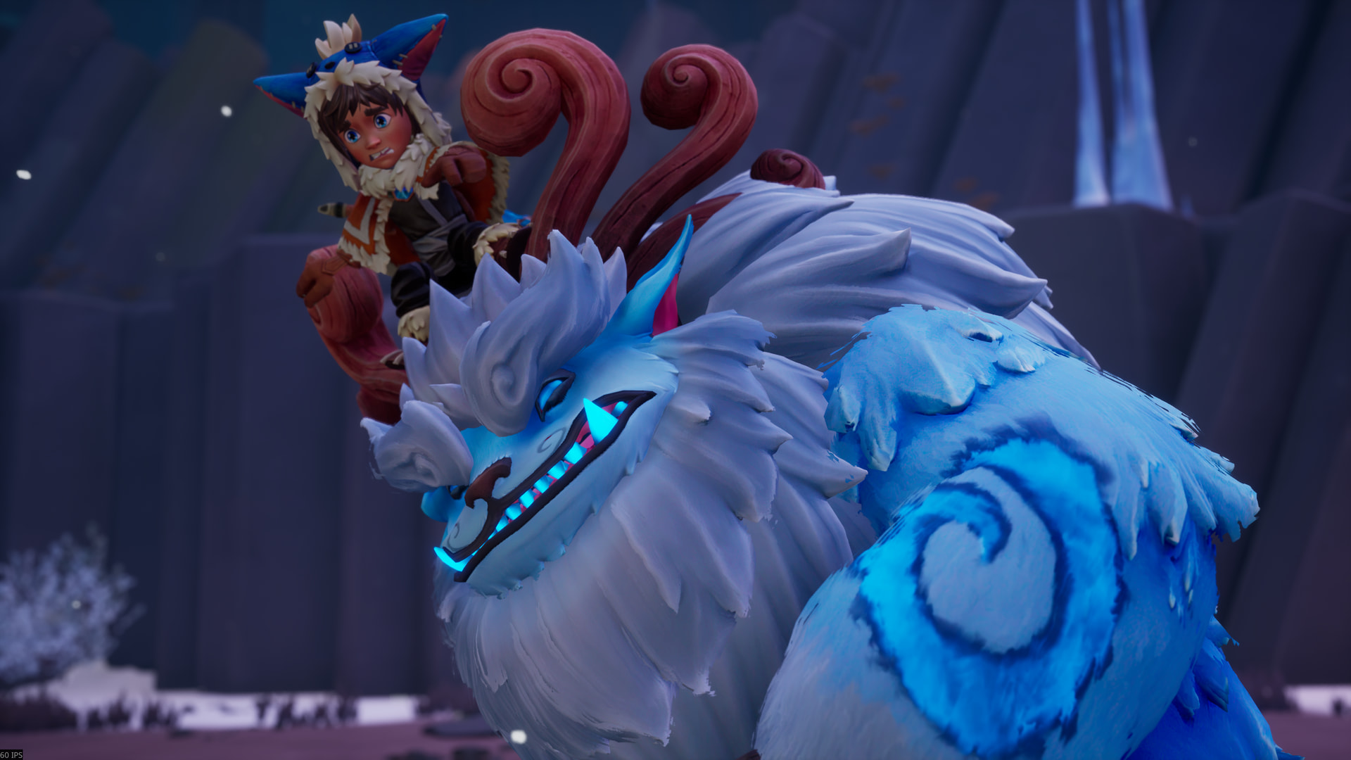

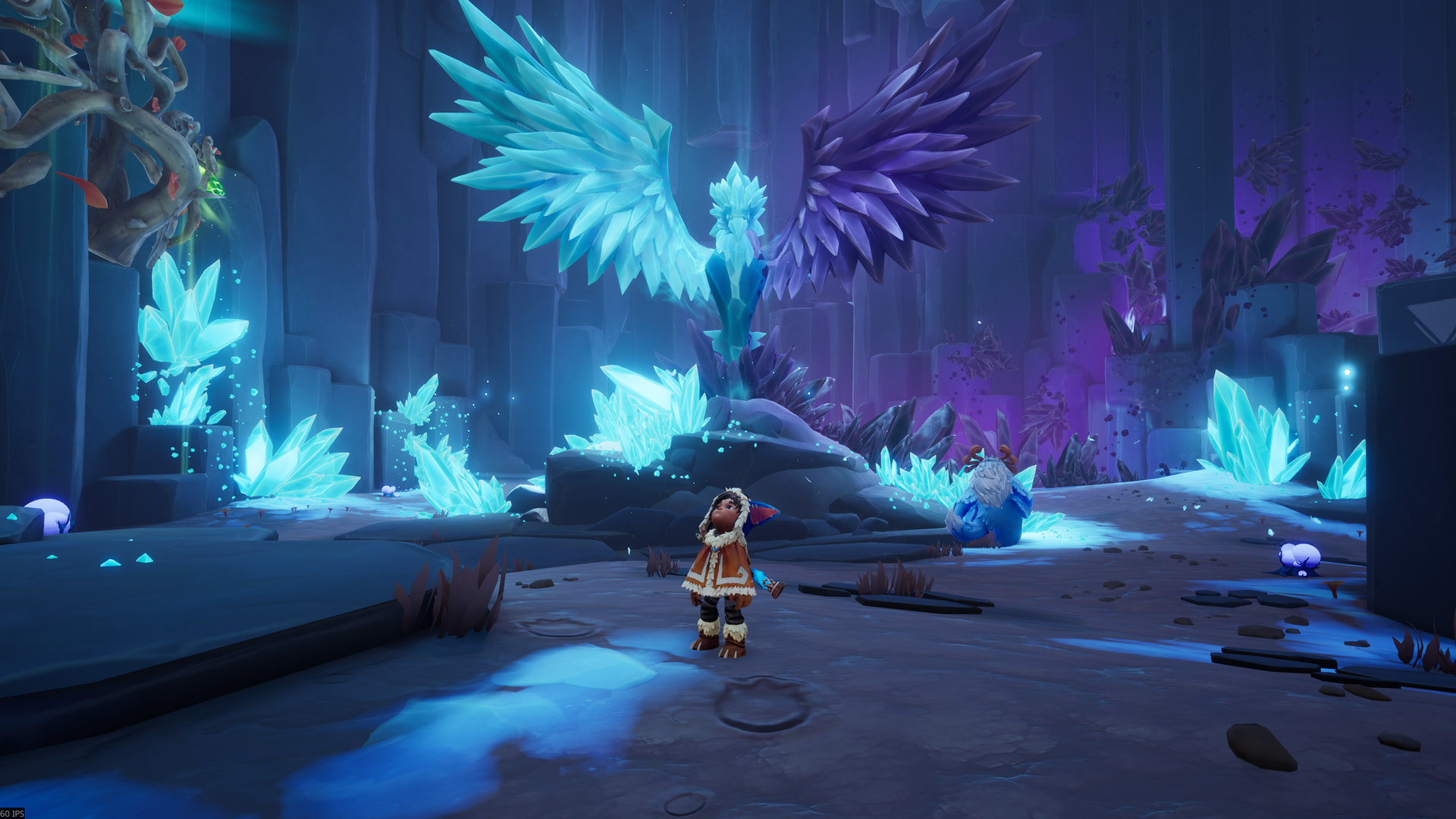

Un petit jeu unreal : sans probleme sur linux, Song of Nunu : A league of legend’s story
Des combats intenses
Bon aucun challenge ni sur son lancement sur linux ni dans le jeu (pour l’instant?)

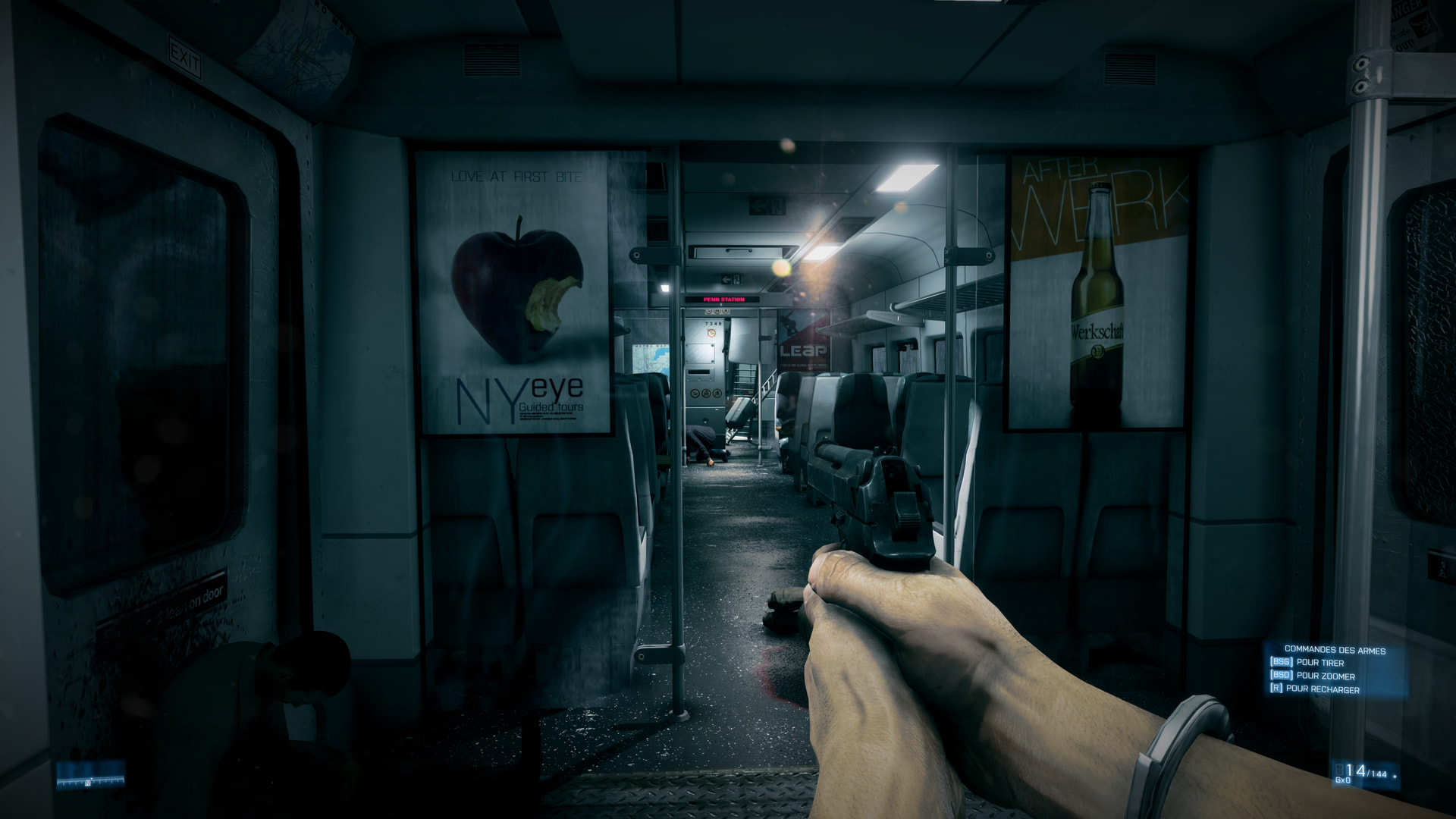

Du coup un challenge plus rude : Battlefield 3 et 4 , version ea-app sur linux ?

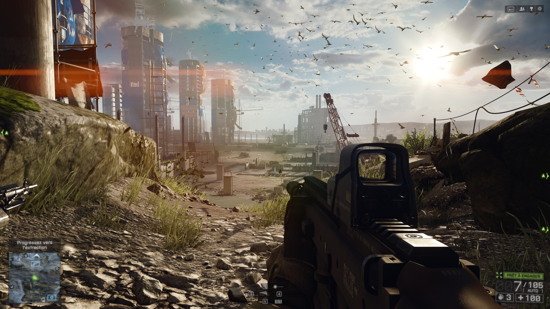

Battlefield4
Un peu flippant les oiseaux
Battlefield 3
Pour des vieux machins ils ont encore de beaux restes coté graphisme

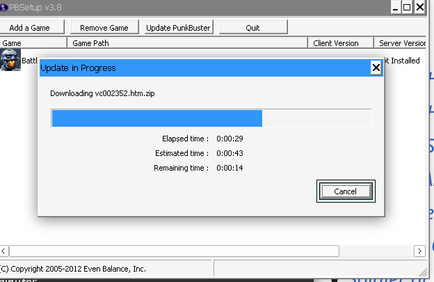

A priori coté battlefield 4 il n’y a que punkbuster (l’anticheat) qui pose probleme.
Pour battlefield 3 c’est aussi punkbuster le plus gros point mais il y a aussi l’‹ épreuve › du navigateur qui lance le jeu

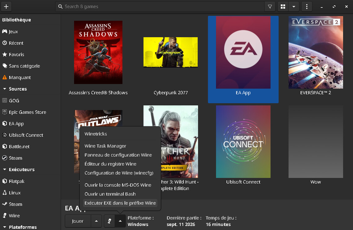

Donc je suis sur l’ea-app dans lutris, il faut lancer l’outil de mise a jour de punkbuster version windows (a chercher dans moteur de recherche ( via lien développeur : https://evenbalance.com/pbsetup.php )
Je vais lancer le pbsetup.exe (recuperé/dezippé) dans le wineprefixe de ea-app (selectionnée/en bleue, qui lancera les jeux : les 2 jeux sont déjà installés dans ea-app sinon pbsetup ne les trouvera pas)
On fait add game s’ils n’y sont pas et on choisit son jeu, cela fait l’update de fichiers
Pour battlefield 4 c’est suffisant

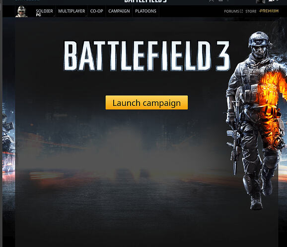

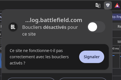

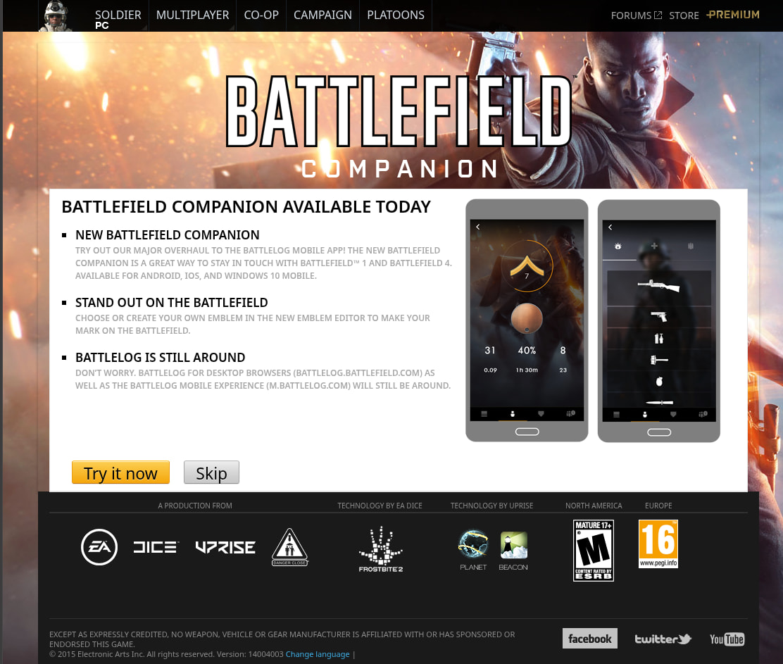

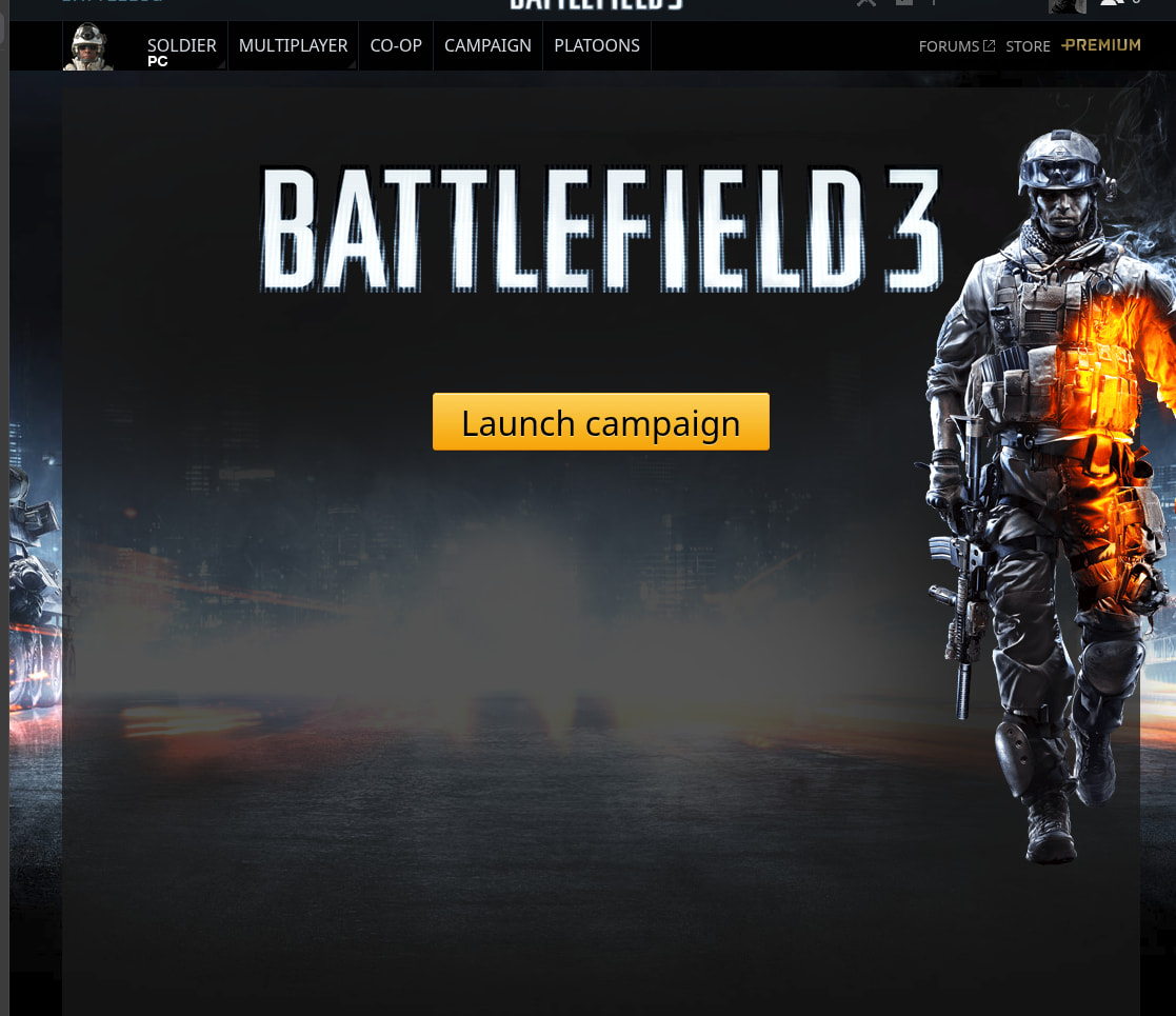

Pour battlefield 3 : quand on le lance via ea-app cela ouvre directement le navigateur par defaut et charge un site (le lancement du jeu s’arrête là) , le site permet lui de lancer le jeu via ea-app (une usine à gaz cela s’appelle)

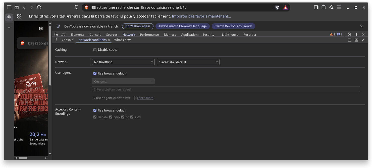

Si l’OS du user agent du navigateur n’est pas un OS « windows » le contenu du site est dégradé
Dans mon cas c’est « Brave » qui est le navigateur par défaut (j’utilise firefox à 85%, vivaldi pour tous les gafam/sites logués en permanence, brave c’est plus le local/ia/pdf… donc plutot rare)
Il y a une extension qui existerait pour changer le user agent mais c’est si simple a faire que je n’en vois pas trop l’intérêt (même si à chaque fois je fais une recherche car j’ai oublié :blush: )

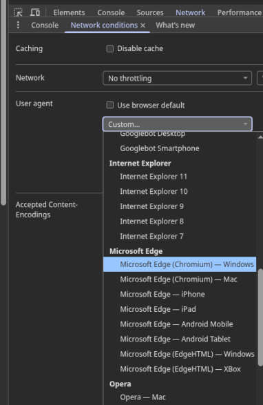

Faire F12 dans le navigateur pour ouvrir l’outil de « dev », aller dans network (en haut) → network conditions (ligne en dessous)
Dans la liste il y aura le user agent du navigateur
Pour être dans le thème je lui met un edge chrome windows
(cela configure actuellement le user agent via ce choix edge en
Mozilla/5.0 (Windows NT 10.0; Win64; x64) AppleWebKit/537.36 (KHTML, like Gecko) Chrome/152.0.0.0 Safari/537.36 Edg/152.0.100.0
Au lancement du jeu : Petite page de pub
Et cela ne marche pas… :sob:
En fait suffit de dire a brave de lâcher l’affaire coté sécurité/confidentialité pour ce site via le bouclier dans la barre d’adresse

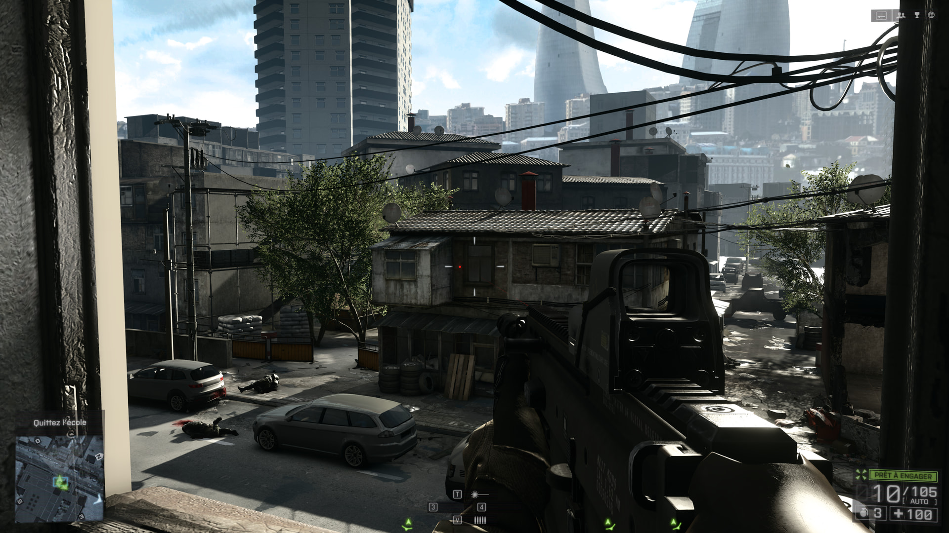

Battlefield 4 : pas réussi à le finir, j’ai un problème d’écran figé pendant un combat à Shanghai (phase contre des chinois en haut d’une tour(un hôtel)) → faut tuer le processus dans monitor
Après ce premier plantage, quand je suis revenu plus moyen de bouger la souris (juste le clavier qui marche, même le pad ne marchait plus)
Après avoir dégager les fichiers de config/sauvegarde, le pad remarche(mais je ne vais pas faire ce jeu au pad). Apres relancement complet app EA dans lutris puis le jeu tout remarche enfin.
Refait tout le début car tout perdu : et cela replante écran figé dans la même phase → m’a gavé → rage désinstallation :sweat_smile:
