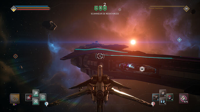

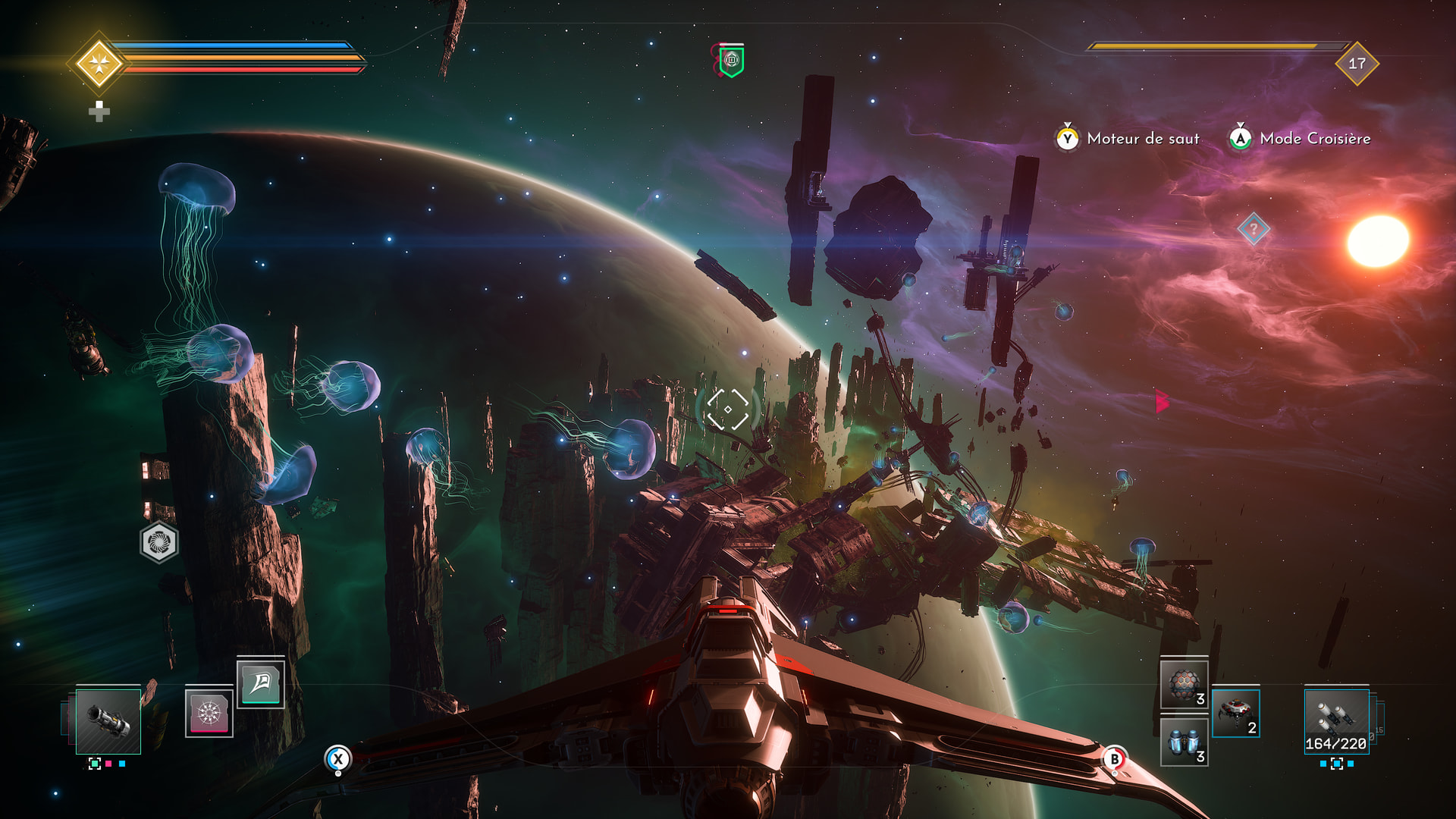

Hier j’ai considéré comme fini ma session de jeu Everspace 2 apres 76h de jeu (resterait une chasse au loot ancien/perle de mastodonte mais ce n’est pas tasse de thé si cela ne sert qu’à rien en faire ensuite, pas fini tous les points sur la carte non plus (j’en avais fait plus le coup d’avant))
J’ai joué sur la version gog en passant par Lutris pour installation et lancement du jeu

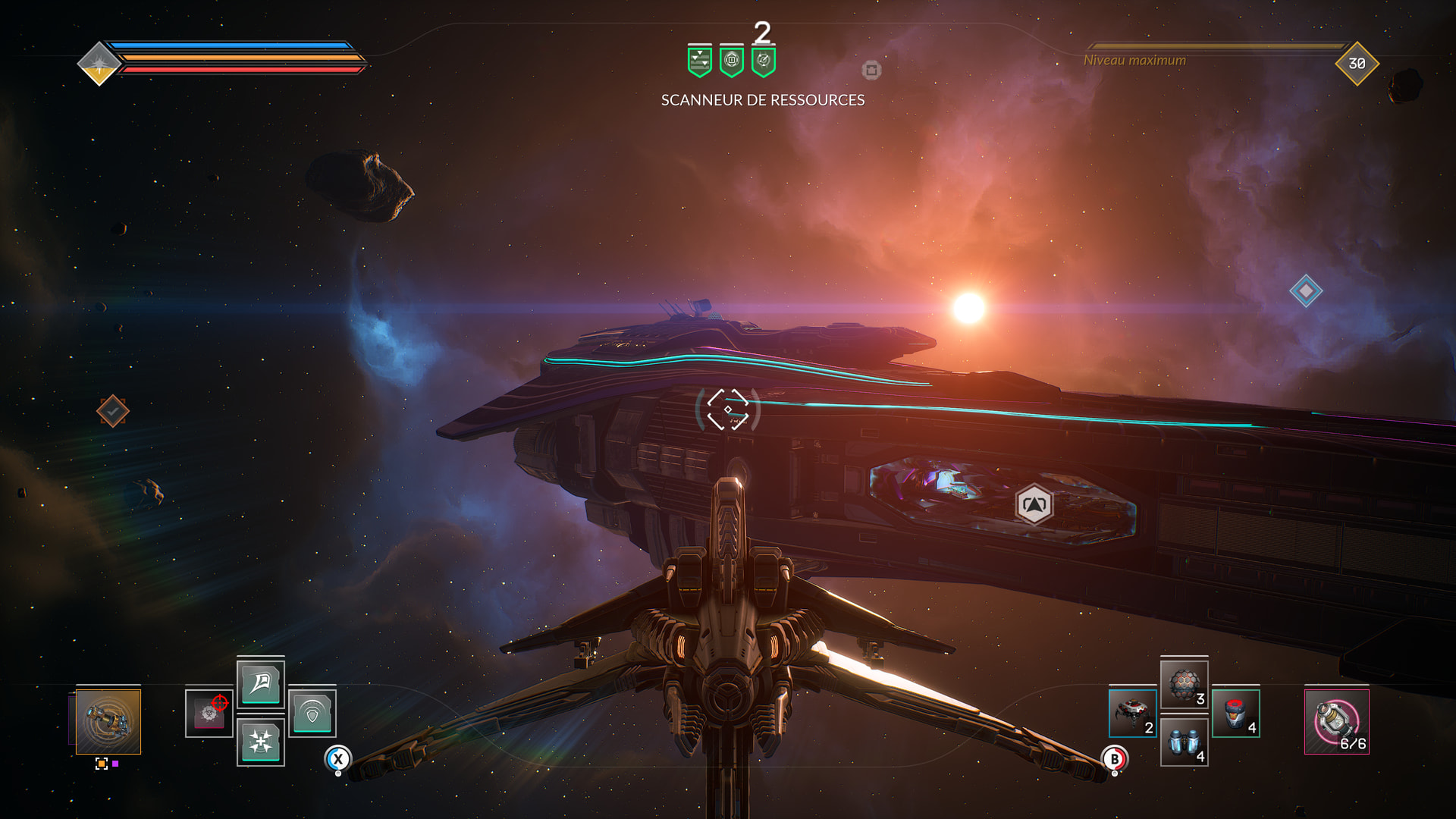

Eu un souci technique : le couple directx 12 + lumen fait cracher unreal engine sur une seule planete precise « Athor 1 » → à chaque phase d’approche du sol ( ou apparition sur place) cela plante sans signe avant coureur. Pas possible d’utiliser lumen sur cette planète (du coup j’ai fini le jeu avec l’autre système d’éclairage (donc à voir dans les zones okkar que j’ai faites après avoir arrêté avec lumen))
Même sans lumen cela ne perd pas grand chose à mon avis

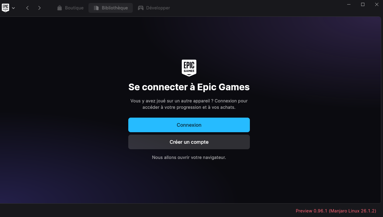

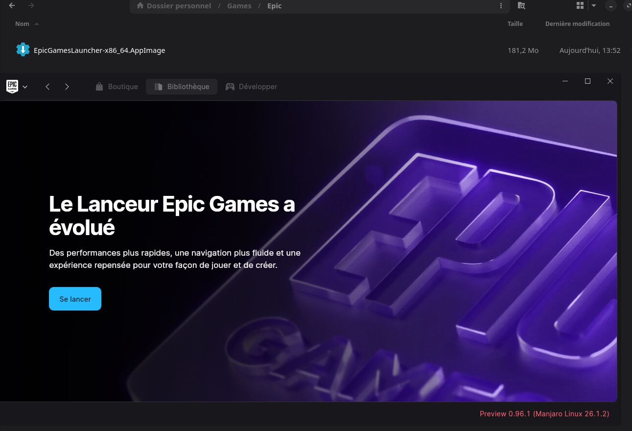

Premier contact avec le nouveau lanceur " Epic games launcher preview " officiel
Premier obstacle : la compatibilité c’est du " Ubuntu 22.04 LTS or newer, Fedora 43 or newer, or Debian 12 or newer " , ca démarre bien car, un peu têtu, je vais tester sur manjaro
Cela se tente vu que c’est une appimage

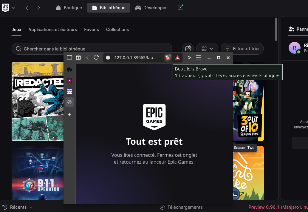

Elle se lance bien, reste plus qu’a « Se lancer »

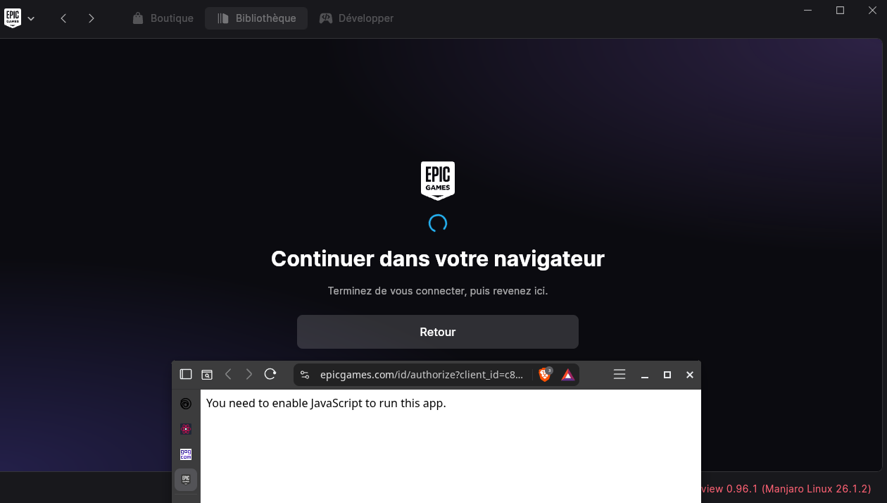

Un petit couac, il a fallu qu’ils fassent un peu de l’usine à gaz pour cette étape
Mais rien d’insurmontable, ici c’est le bouclier de Brave qui bloquait javascript
Jusqu’ici j’applaudirai presque, surtout quand on le compare à l’ancien

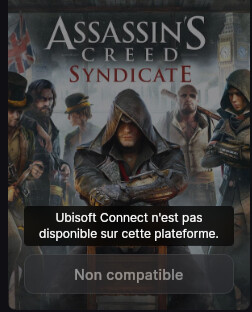

La question que je me pose depuis que j’ai vu l’annonce c’est ok cela se lance sur linux le store mais que va t’il se passer si je clique sur un jeu windows?
Deja il y a une info sur la capture au dessus :
J’ai que lui, starwars battlefront 2, ray man legends et The division 2 qui annoncent la couleur directement, donc sûrement exit tous les jeux via lanceurs ubisoft et EA

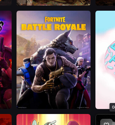

Ils ont annoncé que Fortnite allait être sur linux très bientôt (sur les distribs qui feront l’adaptation à leur antitriche modifié) mais je ne m’interesse pas à ce sujet là aujourd’hui

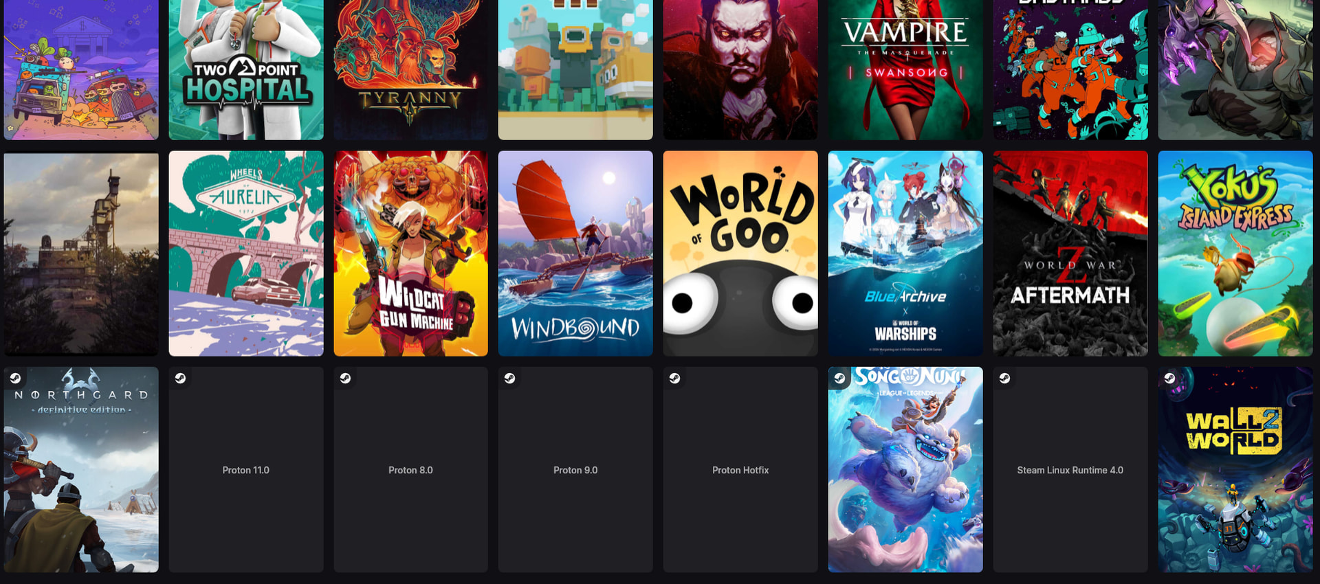

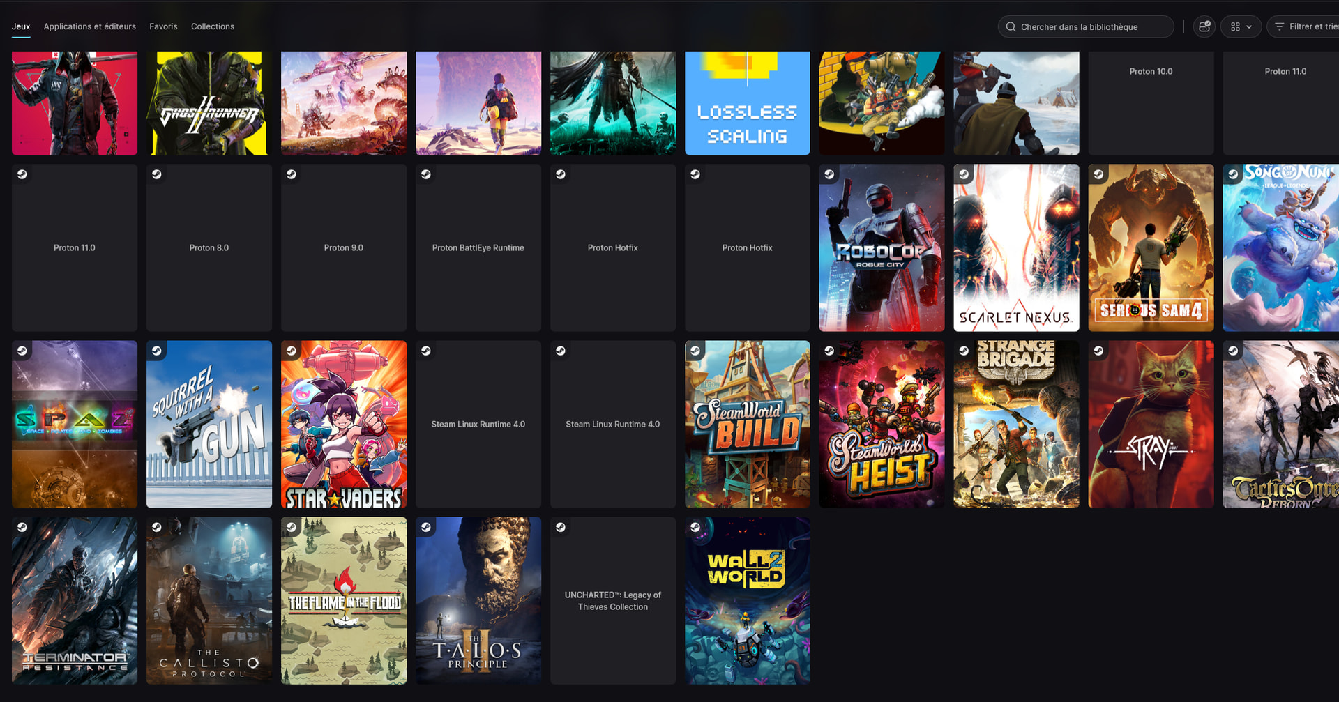

Tout en bas il y a du nouveau dans ma bibliothèque epic, des « proton » :partying_face::
J’ai pas encore tester, est ce qu’ils ont fait un truc utilisable sur linux, je le pensais plutot un anti-linux le boss d’epic, le mystere reste entier pour moi quand j’écris cela

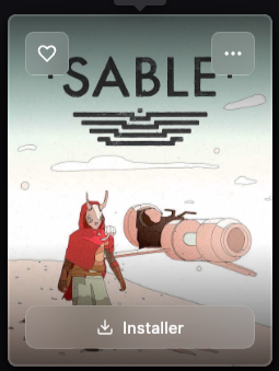

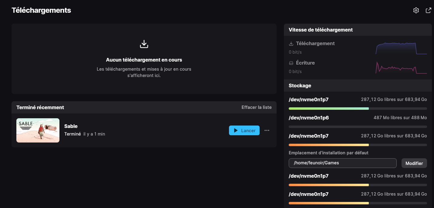

Du coup pour y répondre, un tout petit jeu éclaireur, tous les jeux semblent impatient d’être installés, le bouton apparaît directement

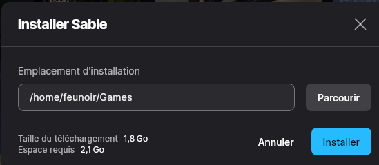

J’ai lancé l’appimage dans le dossier …/Games/Epic mais cela propose par defaut de mettre le jeu dans Games
Dans Téléchargement

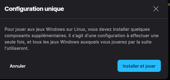

Une étape que j’appellerai « création du protonprefix » (ou un wineprefix en fait?)

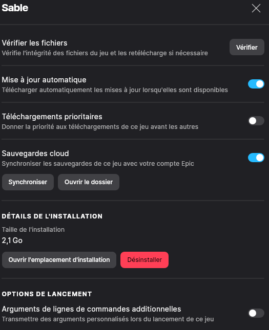

Pas encore trouvé comment changer de proton, j’ai quand même vu cela dans les paramètres qui est assez notable
C’est peut être possible par la ligne de commande mais je manque de connaissance pour l’exploiter

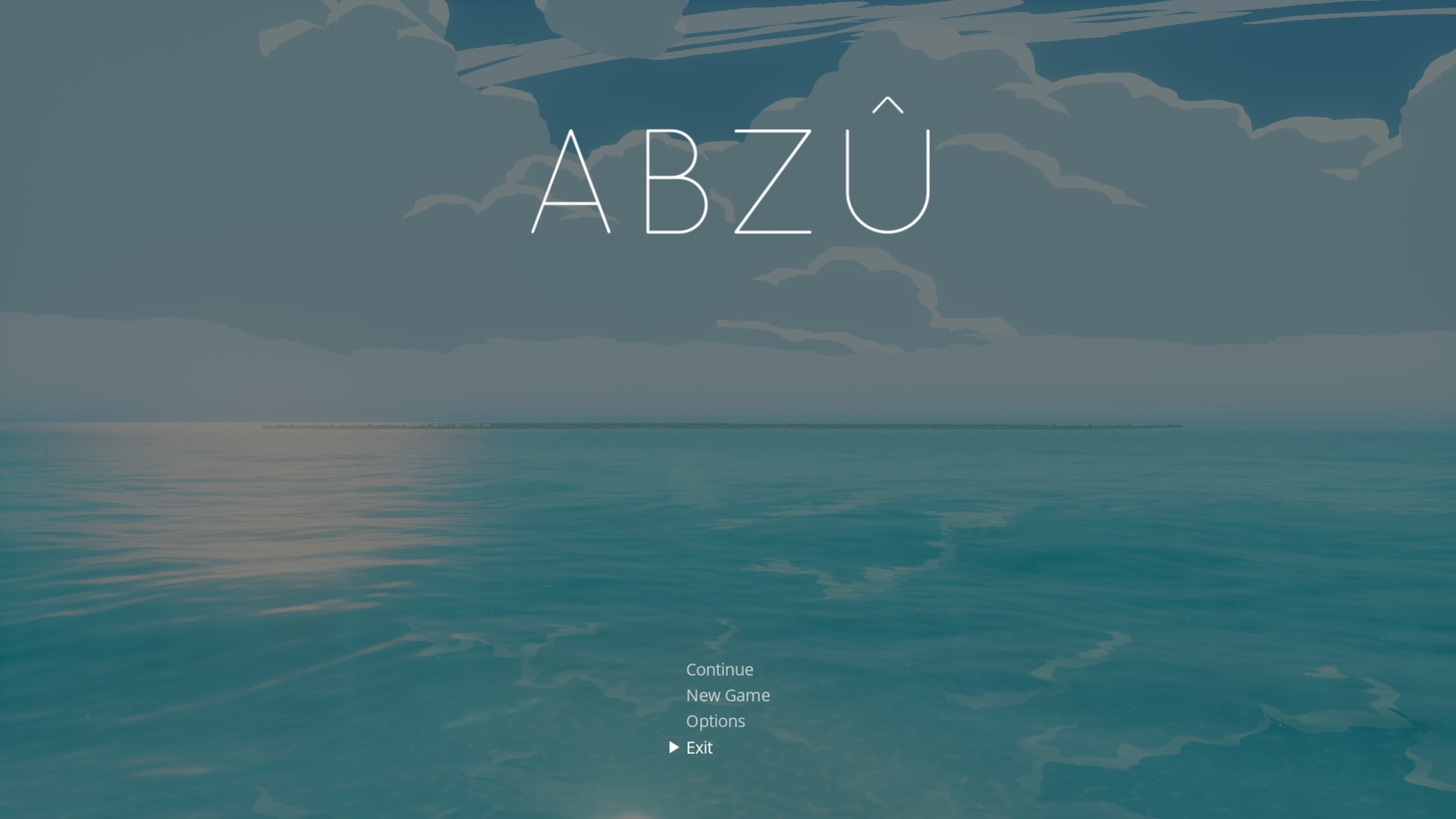

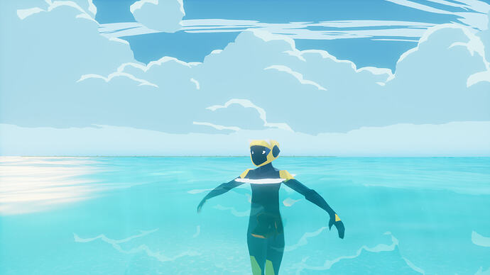

Bon Sable je l’ai lancé que sur linux mint il y a des mois, essai avec un autre petit jeu
Cela semble être du mode plein écran exclusif, pas moyen de mettre une fenêtre devant ( mais il a le mérite de pas planter lors des alt+tab )

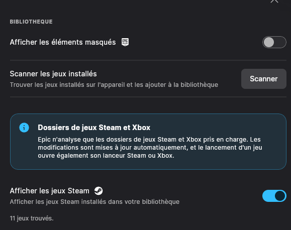

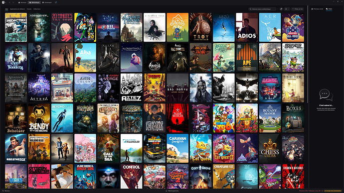

C’est vraiment un bon début ce nouveau lanceur d’epic games, assez convainquant, à voir quand même à l’usage, et approfondir ce scanner de jeu sur les hdd + exploration des jeux steam (il en voit 11, je pense qu’il n’y a peut être que ceux de mon dossier Home et pas les SteamLibrary (les protons sont parmi ces 11 en fait (je n’avais pas vu les petits sigles steam dans le coin supérieur gauche des éléments))

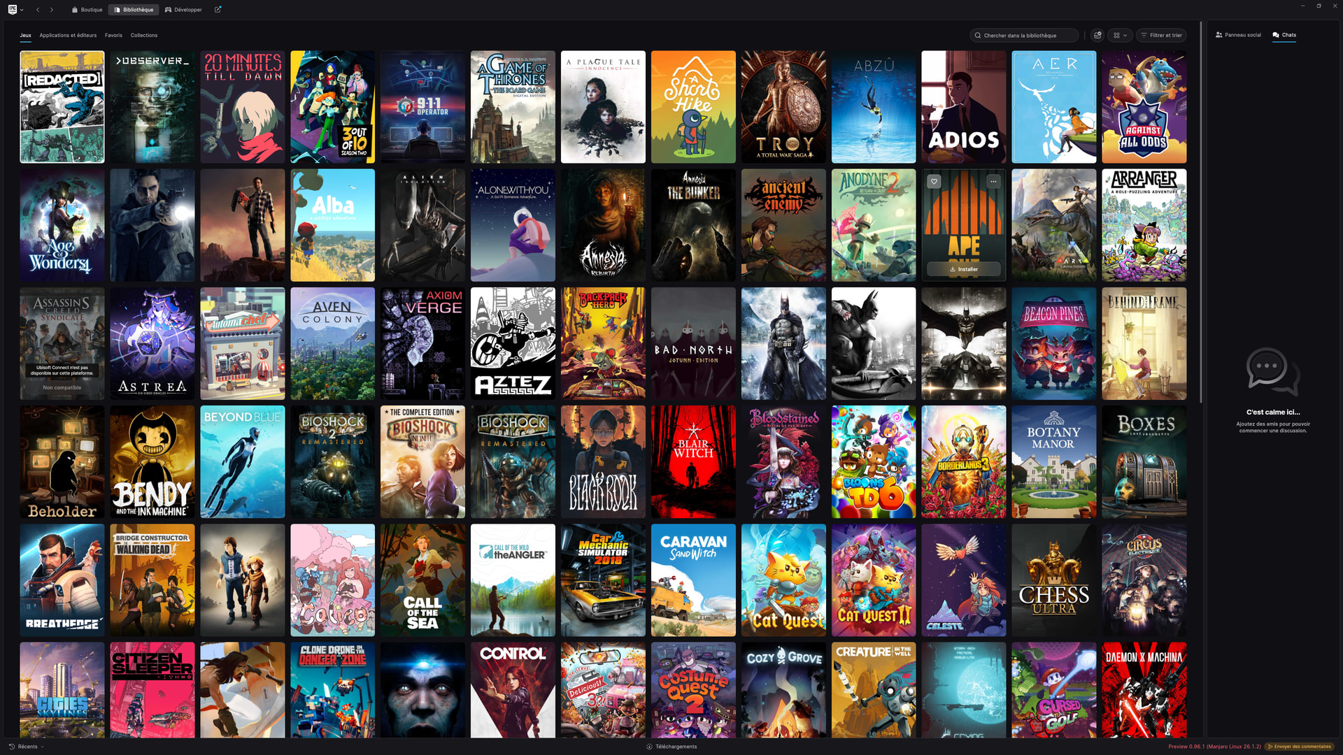

Poursuite de l’exploration de ce lanceur epic games preview

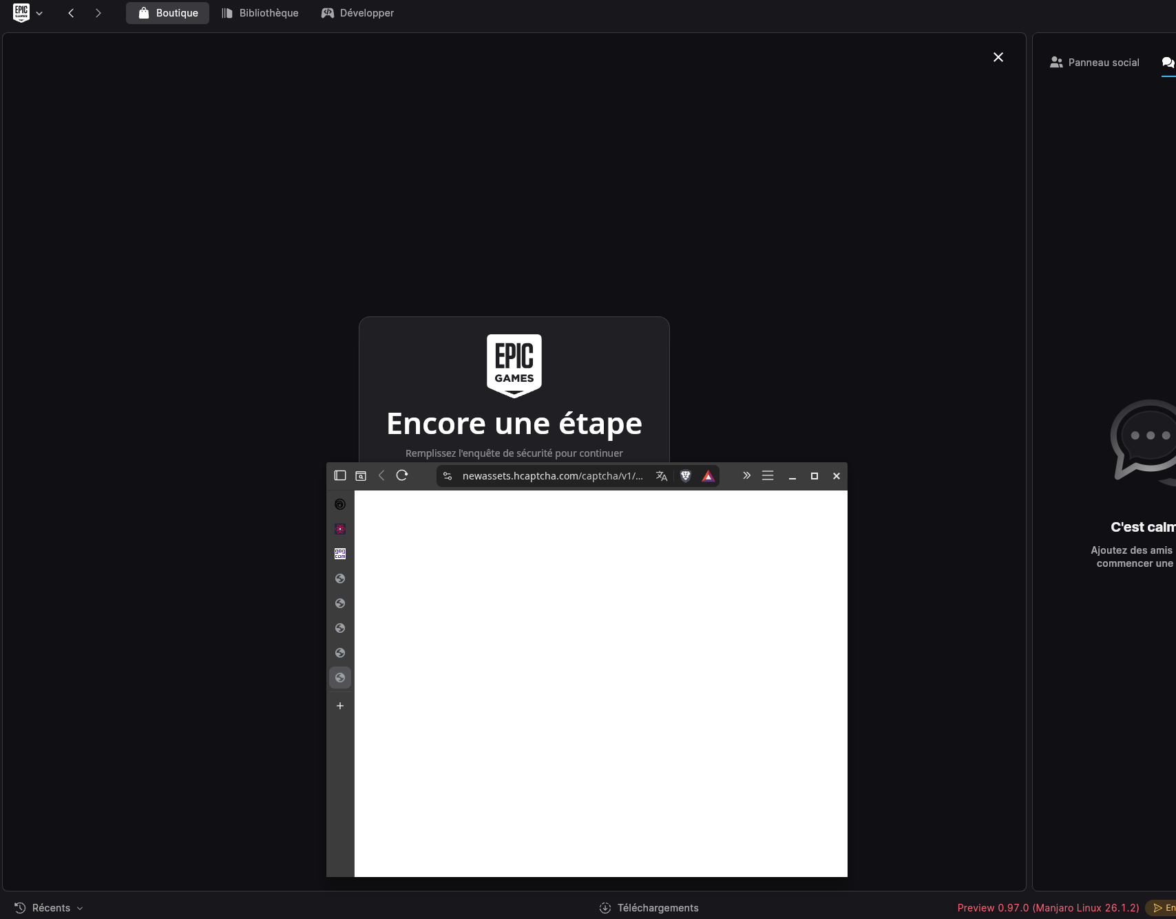

J’ai qualifié d’usine à gaz le login dans le navigateur mais cela avait le mérite de fonctionner quand même.

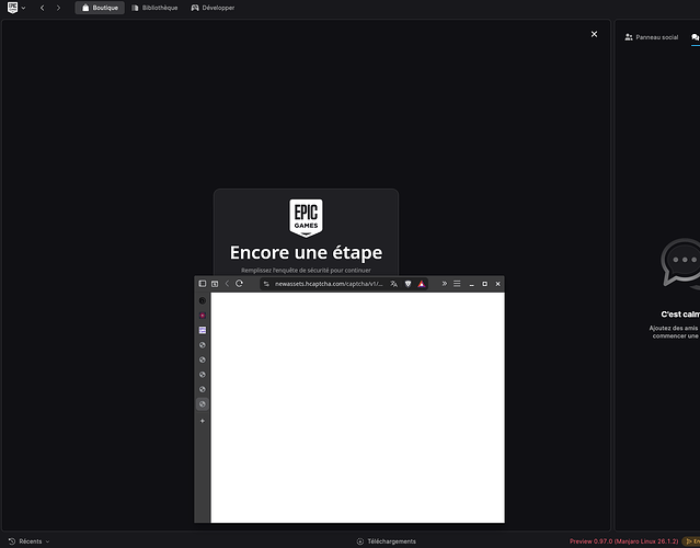

J’ai essayé de récupérer les 2 jeux gratuits de la semaine par le lanceur : il y a une phase ridicule de captcha qui bloque tout (j’ai tenté d’ouvrir le lien via firefox mais même écran blanc (cela semble m’avoir délogué d’epic store dans toutes les app/navigateur mais c’est peut être une coïncidence))

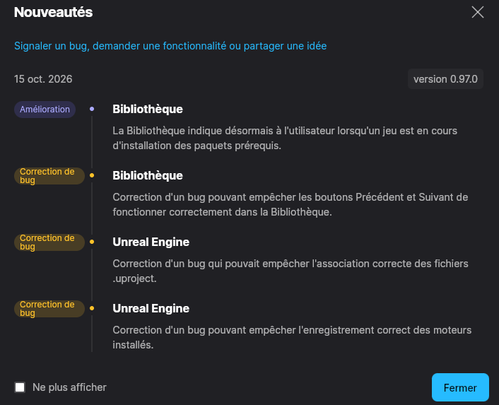

Les plus observateurs ont peut être vu qu’il y a eu un changement de version avec mon test d’hier, passage de la 0.96 de l’installeur pris hier à cette 0.97 via mise à jour au lancement
Elle ne change à priori rien de ce coté là
Je modifie ce que j’ai dit sur le scanneur de jeux steam sur les autres ssd : mes partitions n’étaient pas actives (manjaro monte les partitions qu’à la demande, j’ai laissé cela comme cela par choix) → cela marche mieux cette détection quand la partition est montée :blush:
Quand on lance un jeu steam cela lance steam et s’en lave les mains ensuite (ne sait pas si le jeu est bien en cours d’execution)

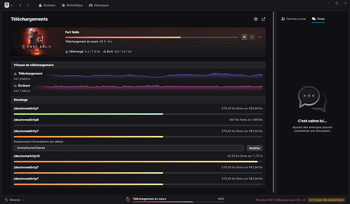

Un test sur un jeu intermédiaire (moins petit) coté taille, mais un unreal engine 5 malgré tout
L’app est partie en live apres avoir affiché une notification de fin de download (alors que j’etais sur firefox)
Quand je suis revenu sur l’app epic chaque mouvement de souris semble afficher la bibliotheque et le store en alternance à chaque pixel de deplacement de curseur (est dû au lancement via le terminal pour observer ses retour/log?)

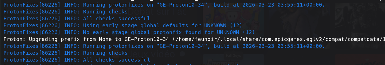

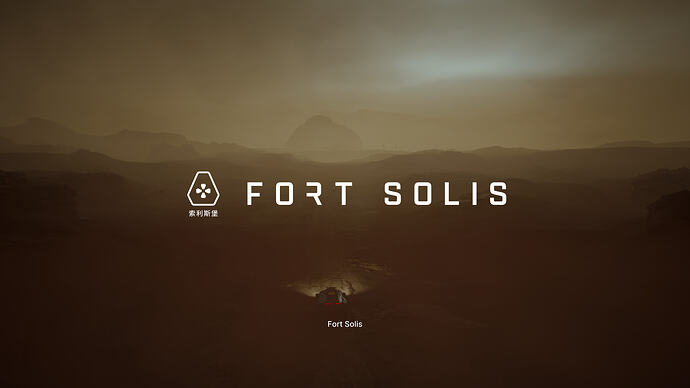

Lancement de fort solis apres reboot de l’app
Bah c’est bien un usage de proton finalement
Wrapping a Windows payload for Proton proton=/home/feunoir/.local/share/com.epicgames.eglv2/compat/runtime/GE-Proton10-34/proton prefix=/home/feunoir/.local/share/com.epicgames.eglv2/compat/compatdata/18e...12/pfx first_run=true wow64=false category=Compat.ProtonWrapped file_path=/home/feunoir/Games/FortSolis/Sycamore/Binaries/Win64/Sycamore-Win64-Shipping.exe

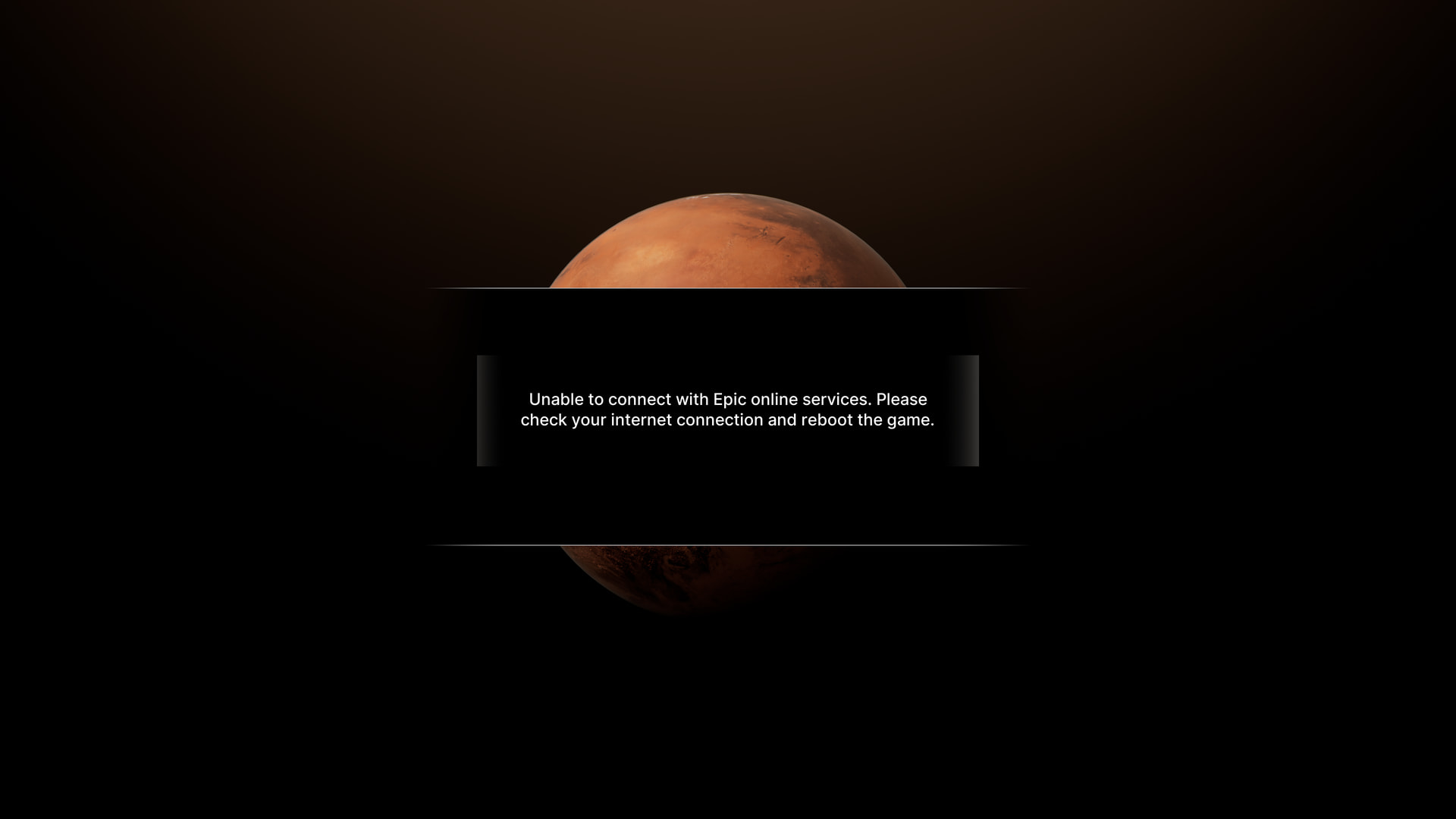

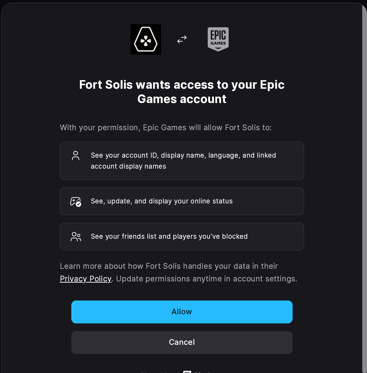

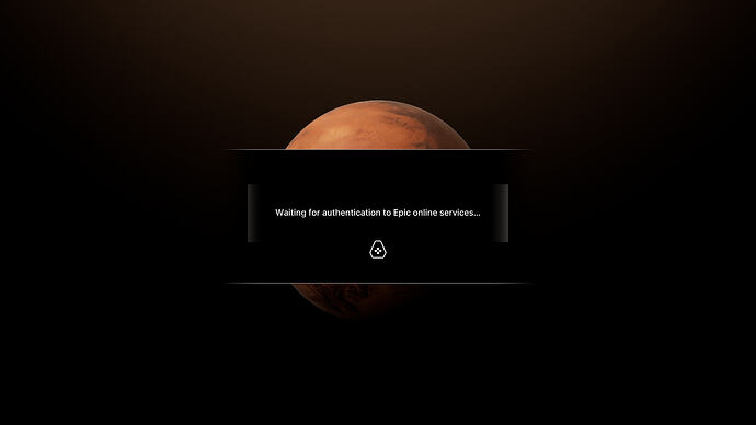

Bon c’est quand même ridicule que le jeu ne se lance pas au final à cause d’1… drm epic
Il va le chercher loin (longtemps)
et se ferme directement apres un
Dans le doute essai en relancant sans le lancement de l’app via le terminal : pareil

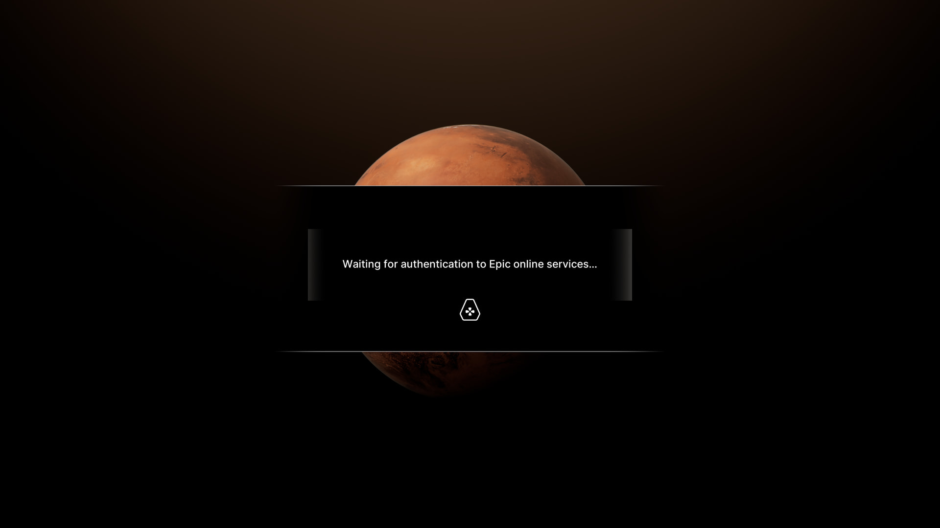

Je pense que le pré requis « epic online service » n’a pas été installé dans le protonprefix, ce serait :rofl:
J’ai essayé de l’ajouter dans le prefix mais sans résultat sur le lancement du jeu (même avec le dernier test avec vcredist et net framework en + au cas ou)

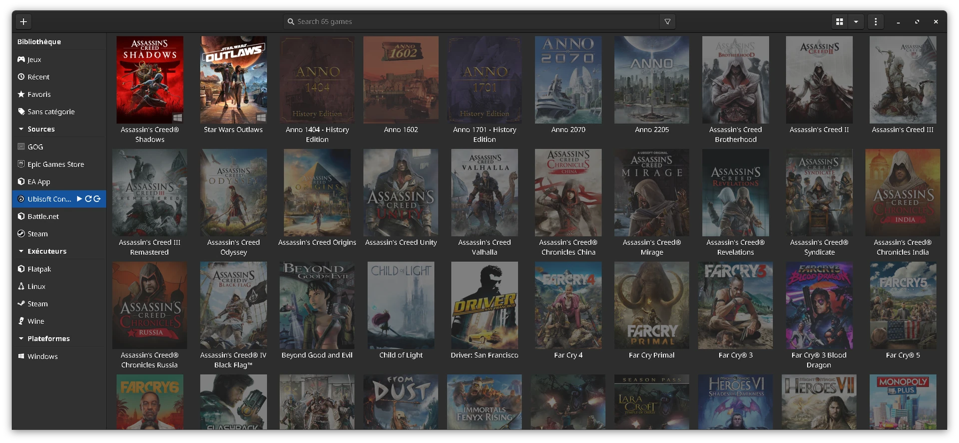

Du coup essai du même jeu sur Lutris (qui utilise encore l’ancien lanceur pour l’installation)
L’installation me semble déjà plus longue, mais le jeu fonctionne au moins
Il n’y a pas l’étape suivante avec le nouveau lanceur mais c’est probablement car le online service est absent
J’ai fini Fort Solis le week end dernier, moins de 7h je pense pour en voir le bout (même si certaine question reste en suspend

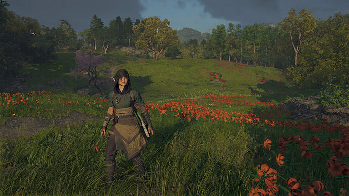

Depuis j’ai dévié vers Assassin’s Creed Shadows
Pour du Ubisoft je passe actuellement par Lutris

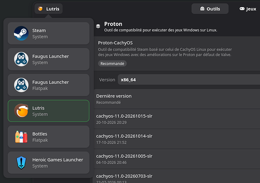

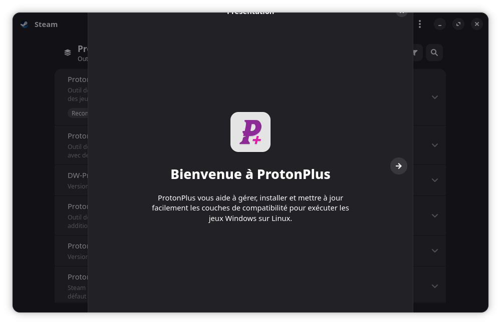

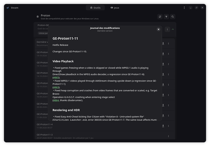

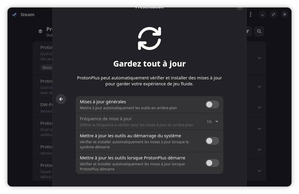

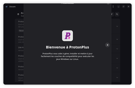

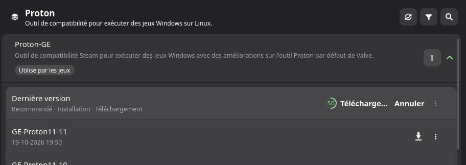

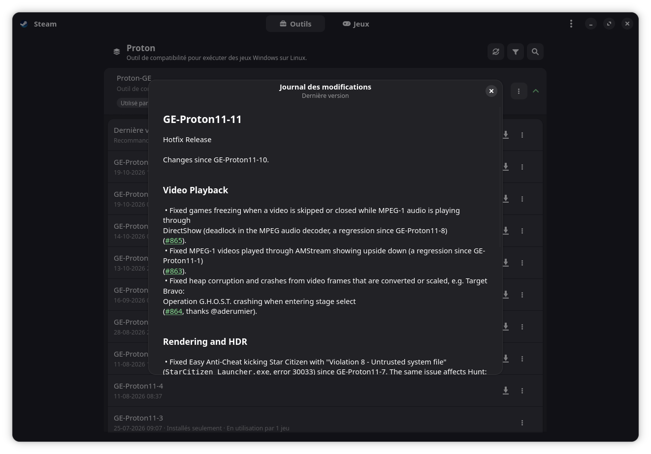

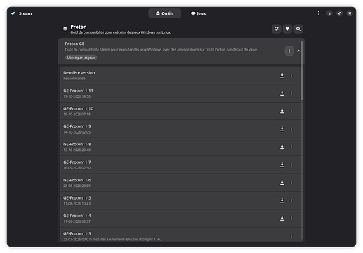

Mais parlons avant cela de Proton plus, c’est pas un service du Proton de suisse mais un outil pour mettre à jour et arriver à suivre les versions des proton venant d’ailleurs que de valve/steam (vu que le proton suisse prend le pas lors des recherches je parle de lui là https://github.com/Vysp3r/protonplus )
Une installation Flatpak plus tard voila la bête
Je passe les écrans explications et je ne coche pas un truc là

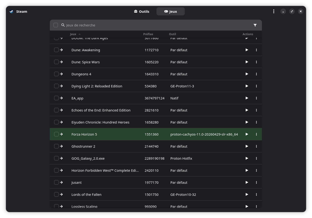

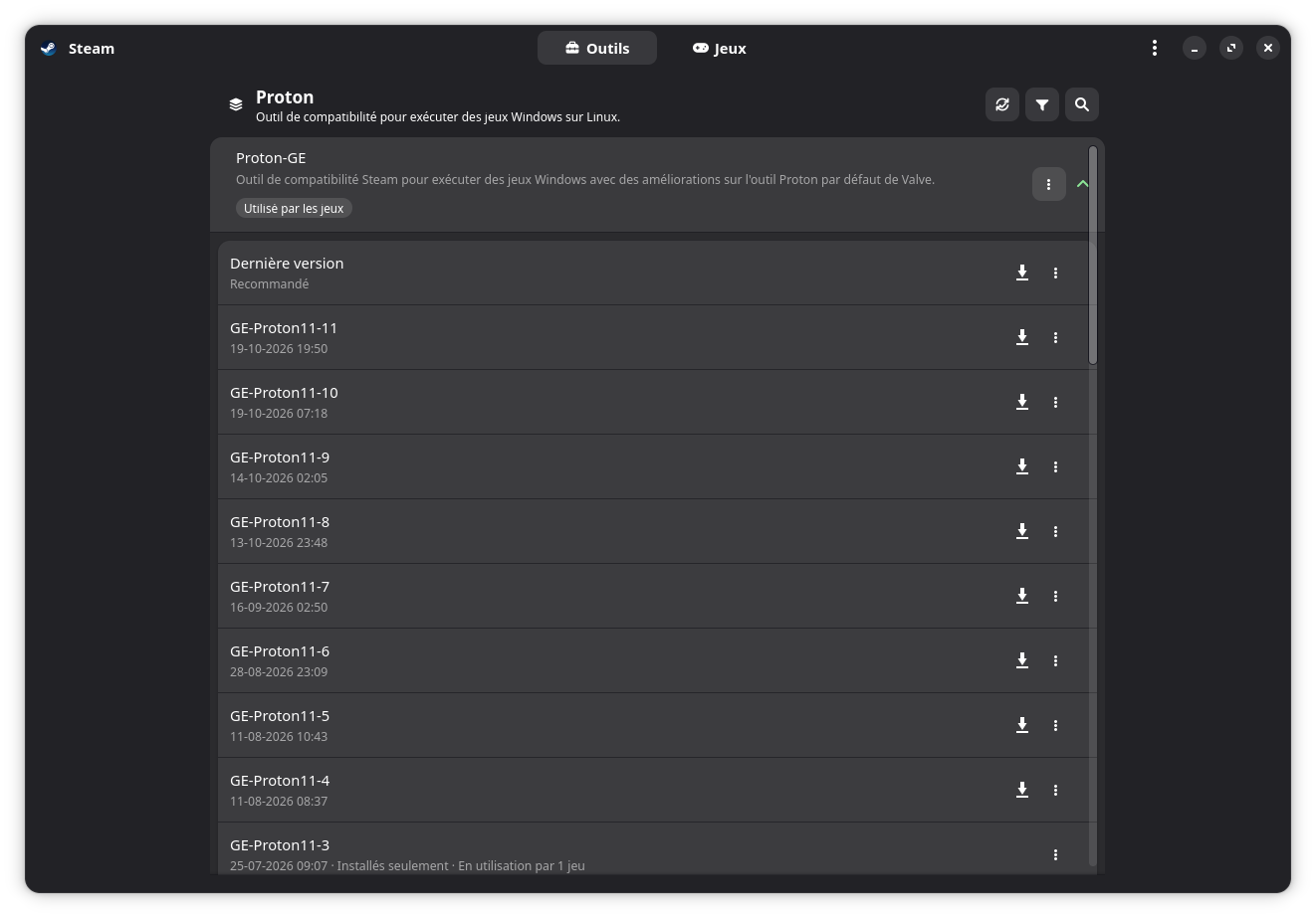

Dans outils on peut voir les versions de chaque proton

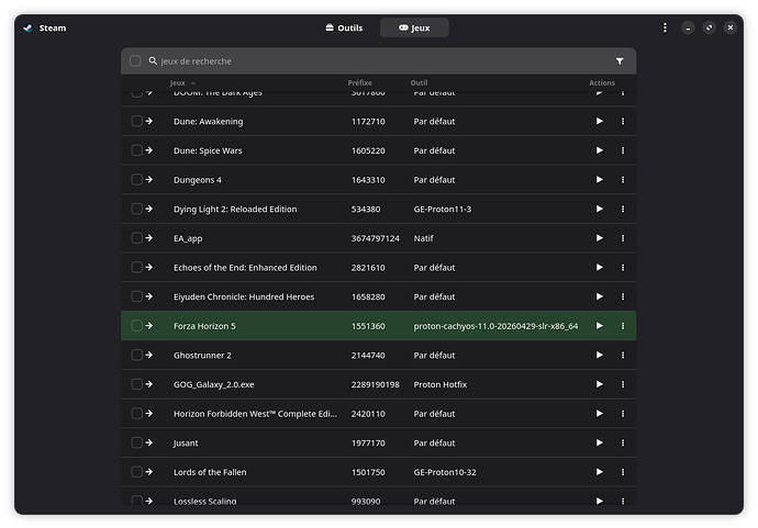

Dans Jeux la version qu’utilise steam quand il lance l’un des executables ou jeux
Mais revenons dans outil, en sélectionnant une version cela récupère les nouveautés sur Github
En sélectionnant le bouton de download cela va faire la récupération directement

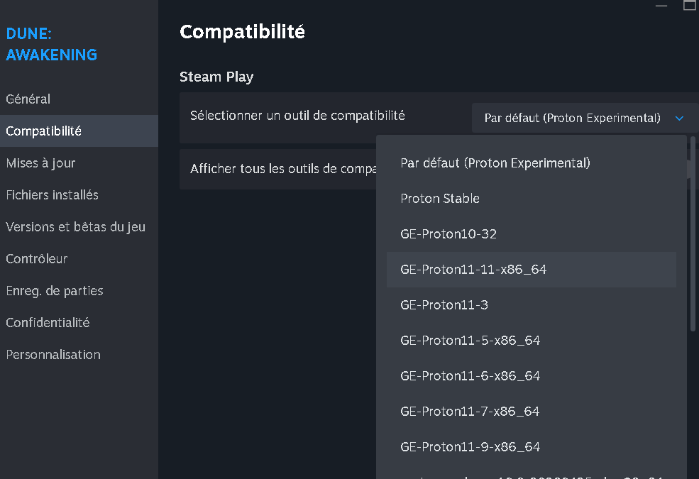

Cela devient disponible comme choix dans steam (sûrement après restart de steam)

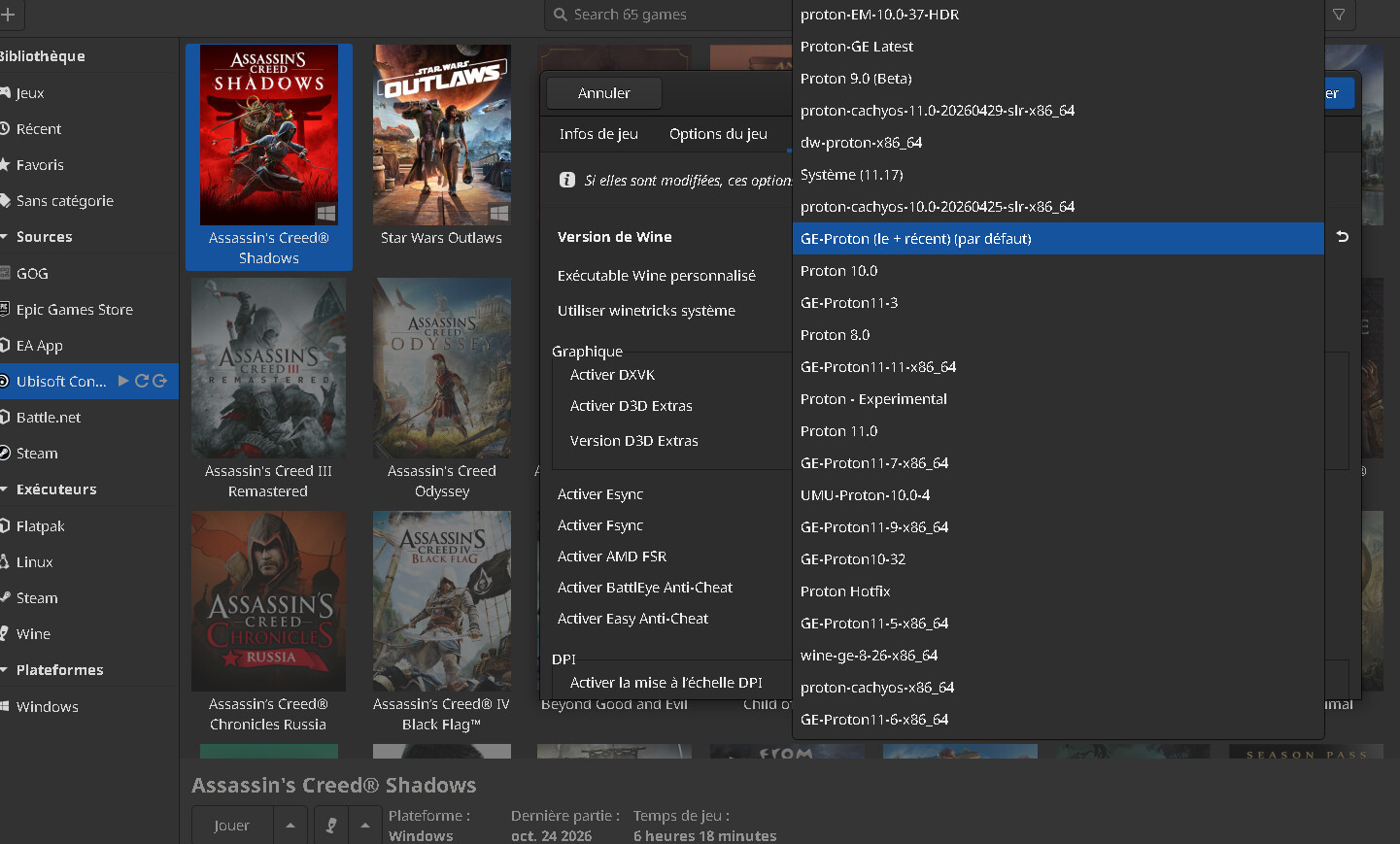

Bon la plupart des launchers (comme heroic et lutris) disposent directement des dernières versions de ge-proton et d’autres mais proton plus permet quand même de surveiller ces lanceurs là (la section « jeux » reste vide pour eux)

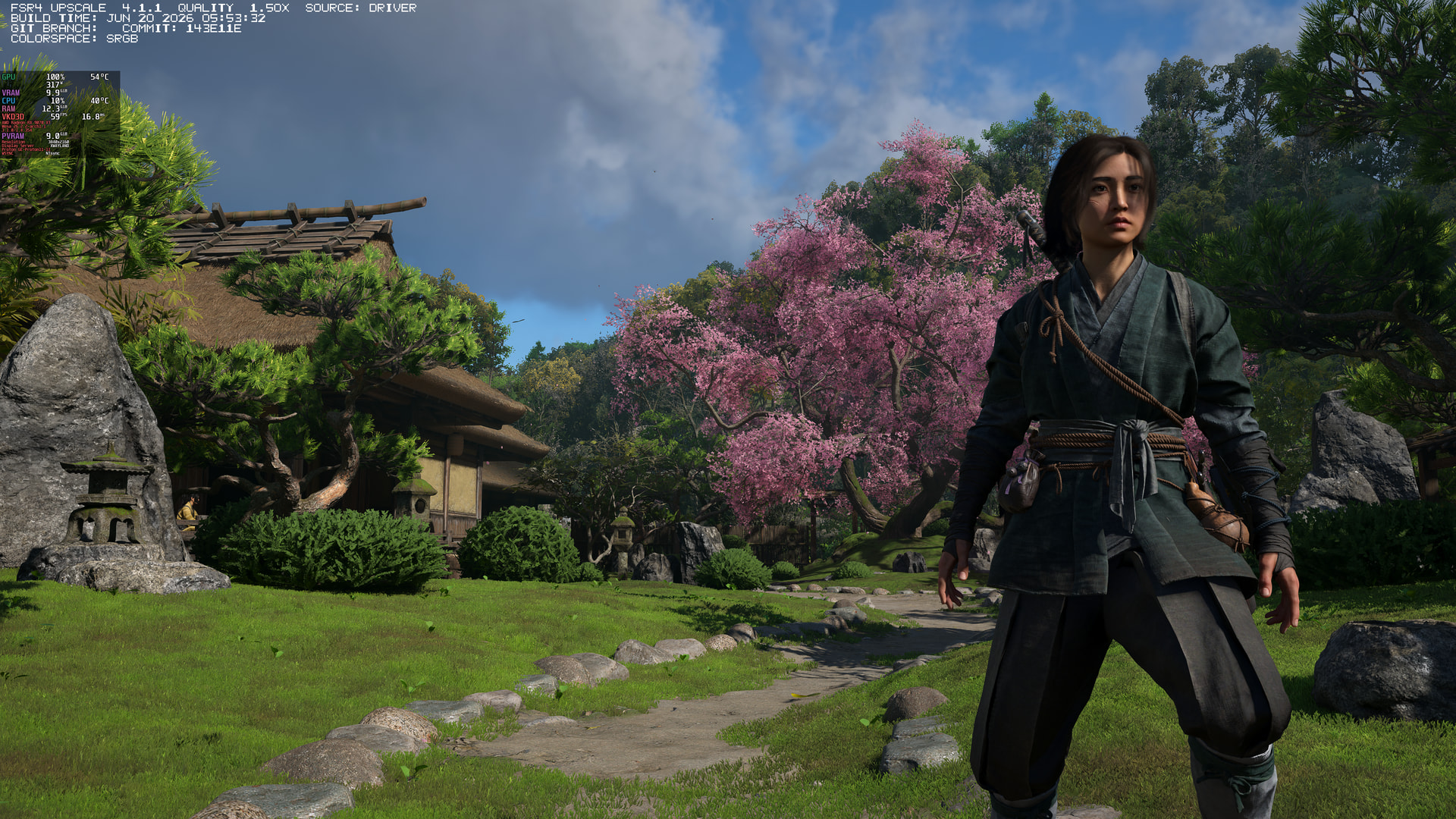

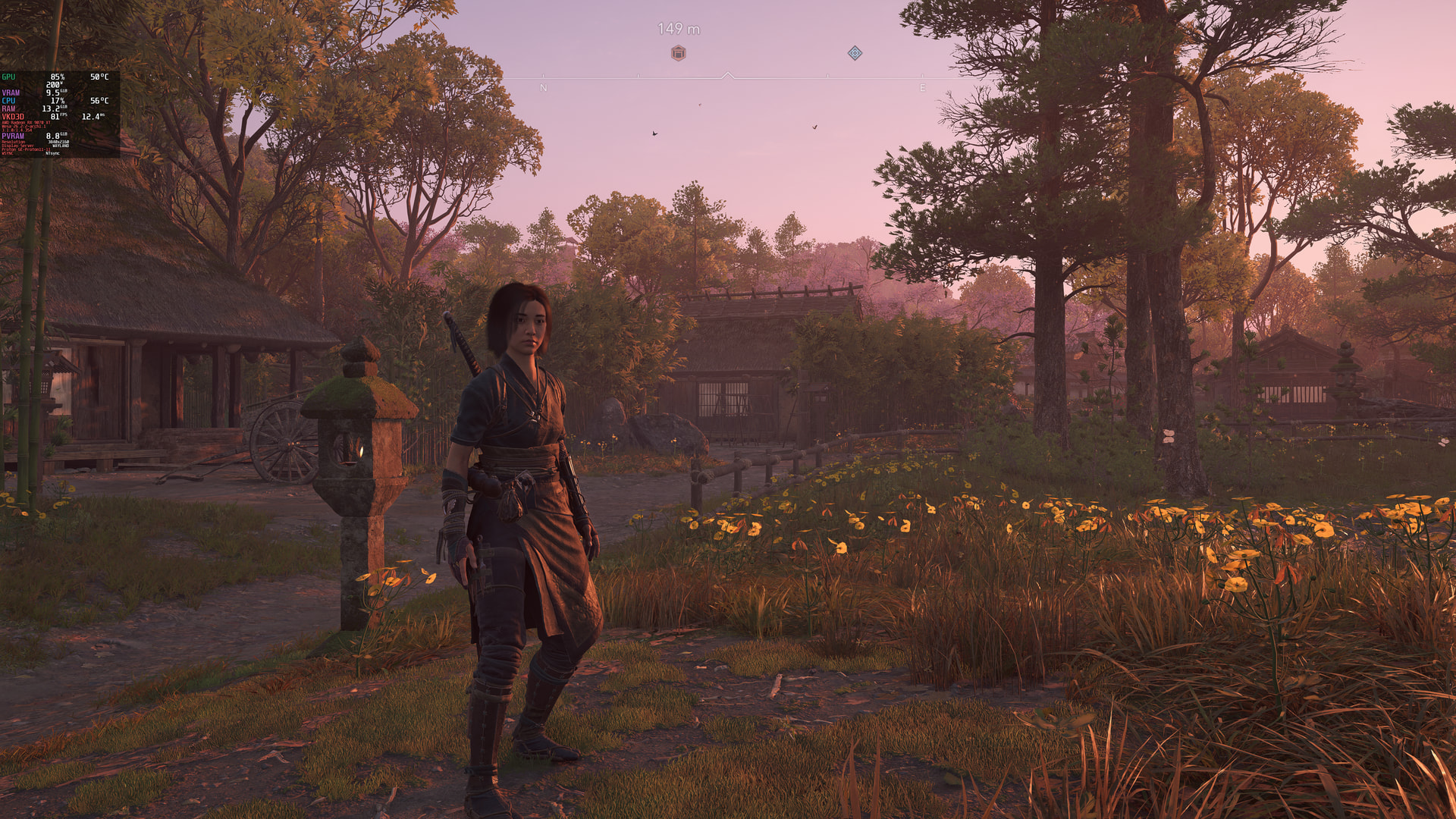

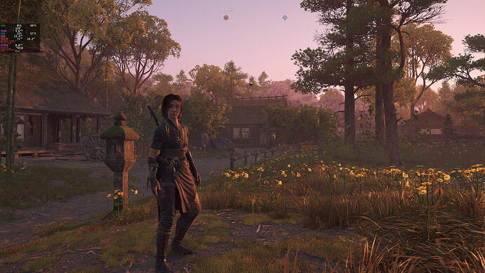

Donc revenons à Lutris, lequel dispose du dernier Ge-proton, lequel permet, depuis qq version, d’utiliser un fsr/dlss upgradé par rapport à la version du jeu
Cela parait même plutôt automatique je dirais (je m’y perds un peu), quand j’ai ajouté le prefixe pour voir la version du fsr cela m’a directement annoncé que j’étais en FSR 4.1.1 sans que je demande l’upgrade

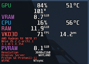

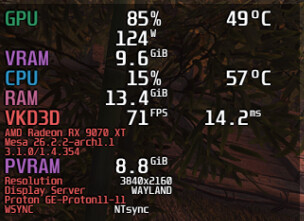

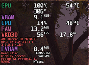

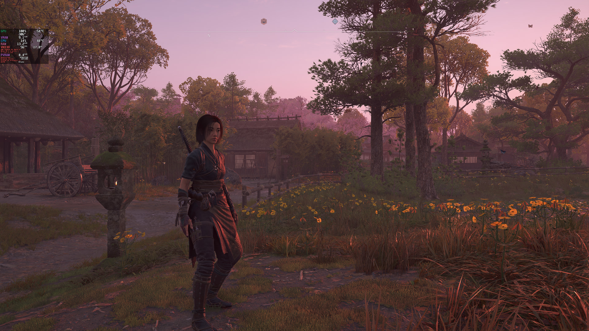

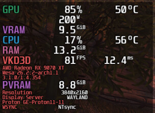

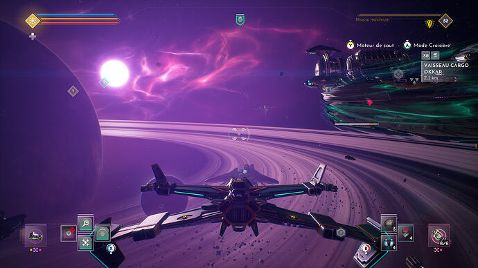

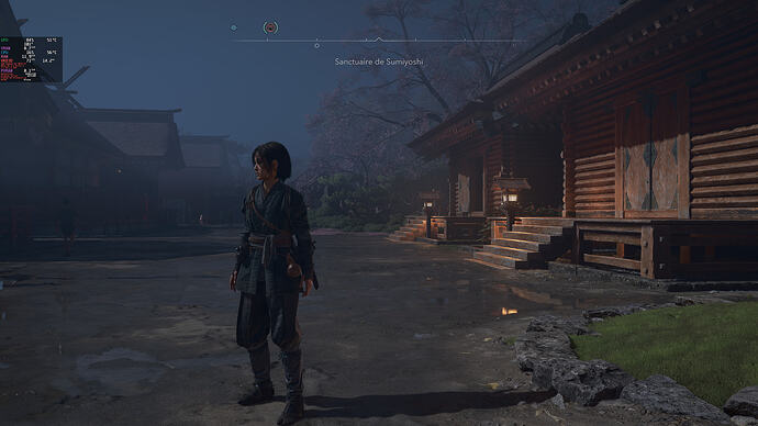

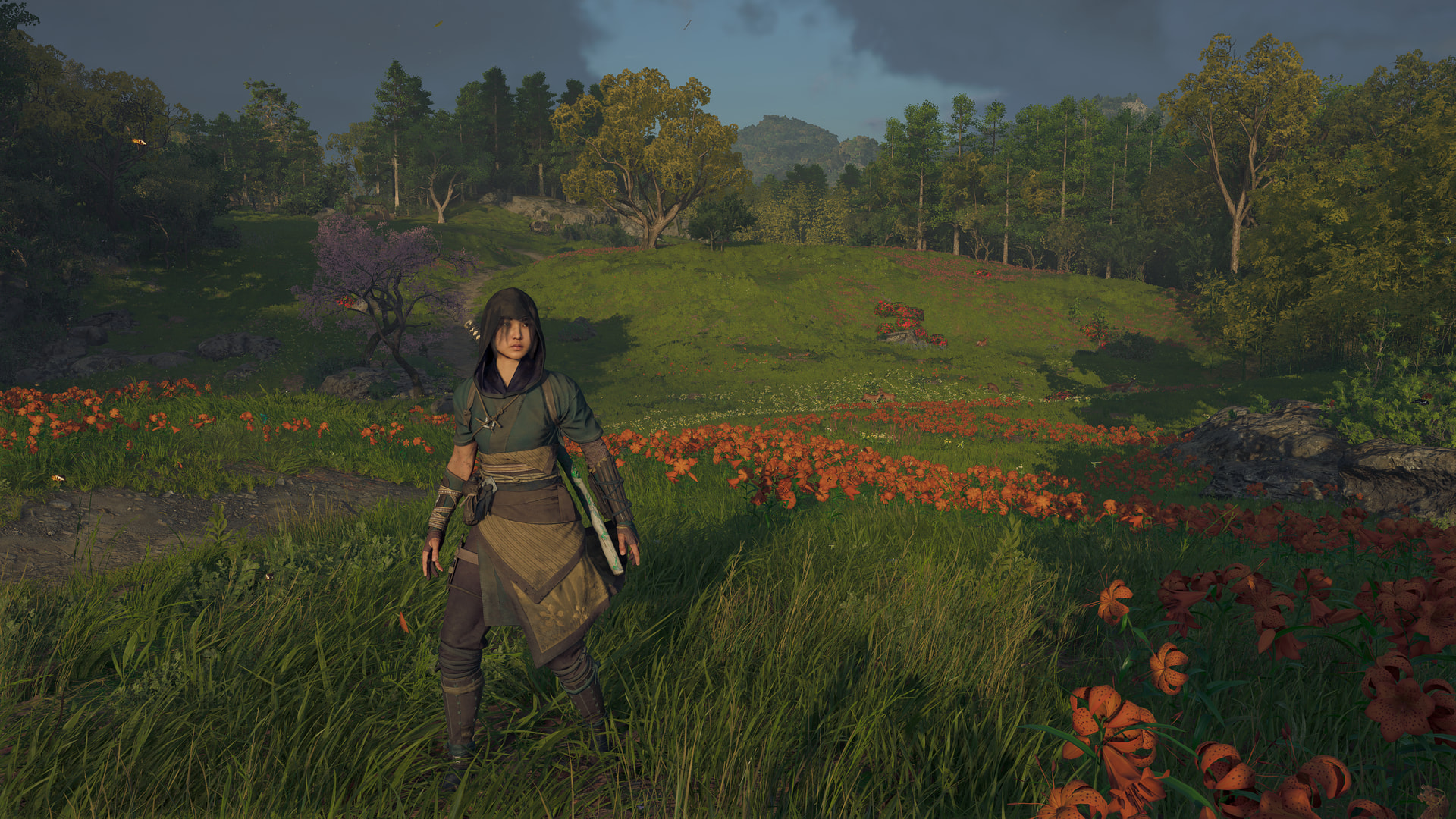

Depuis je joue aussi avec la frame géneration, un peu étonnant de faire de la 4K 70fps pour 110w de conso
Mais mettre 35fps maximum comme ici (+ frame gen) dans le jeu cela provoque des effets secondaires lors de mouvement rapides (utilisable mais pas tout le temps)
Sans frame gen et limite à 60fps (tout est en FSR « qualité »)
Limite à 45fps avec frame gen
Limite à 35 avec frame gen
Je joue en 45 + frame gen donc vers 200w d’usage et de la marge sur le gpu
