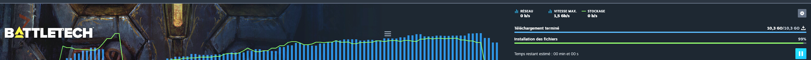

Pas trop confiant sur des liaisons transatlantiques pour download comme un fou via SFR
Tous les benchmark US que j’ai fait j’étais plutôt en petit adsl + qu’en 1giga
J’ai pas mal de site ou c’est pas la joie
Semble mieux en ce moment le serveur marseille (même si j’ai la moitié du maximum
Bon un benchmark réalisé tout juste maintenant me fait un peu mentir(cela m’arrive souvent :sweat_smile: ), j’ai jamais vu autant en essayant à différent horaire
C’est peut être aussi la première fois que je teste avec celui ci de serveur (serveur choisi sur speedtest ookla)
Bref je garde cela sous le coude si cela retombe si bas

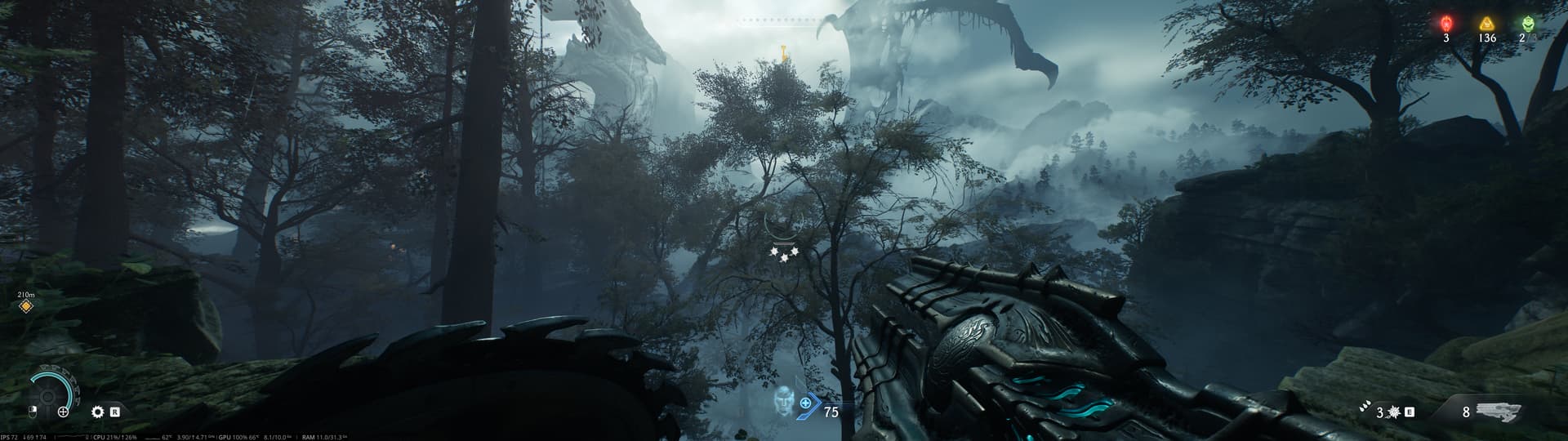

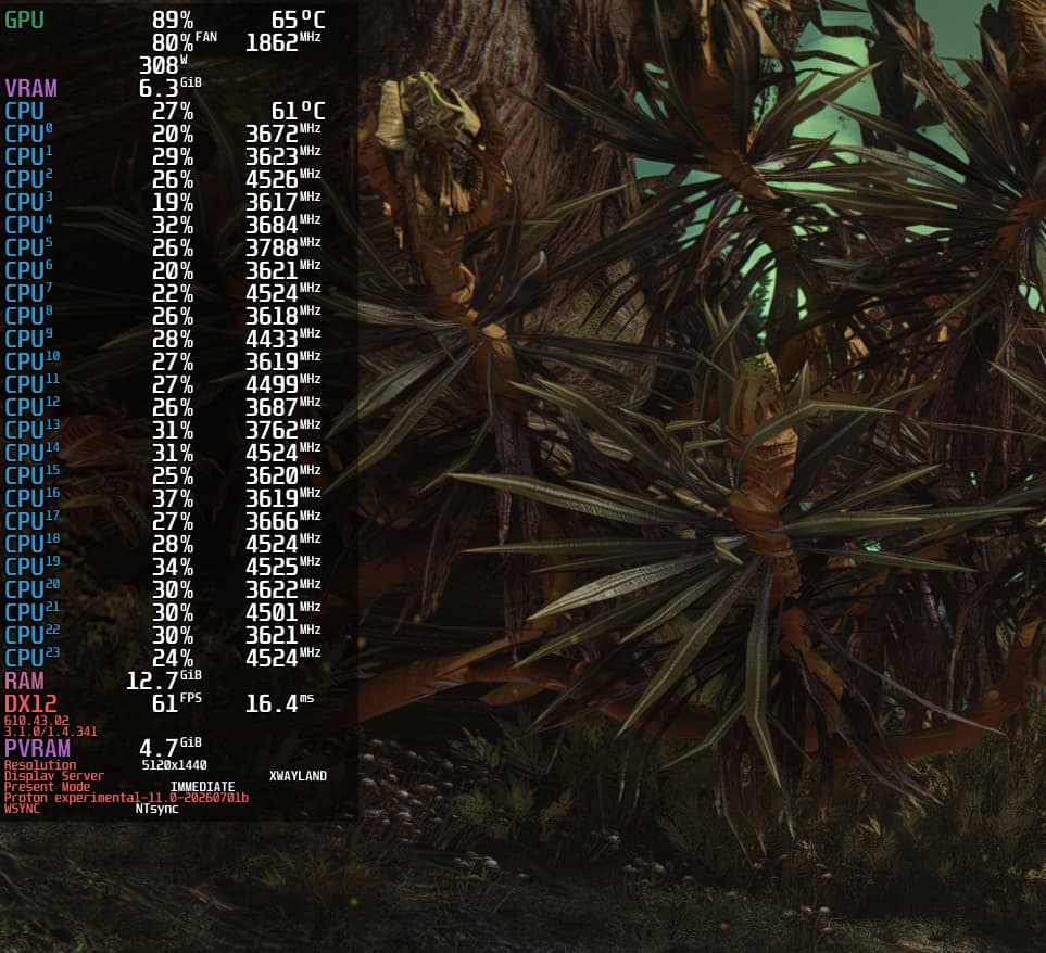

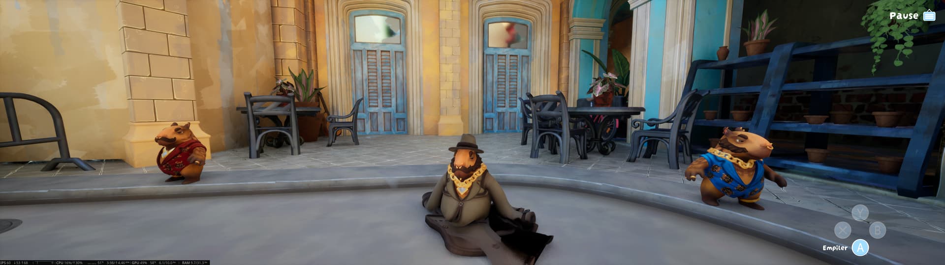

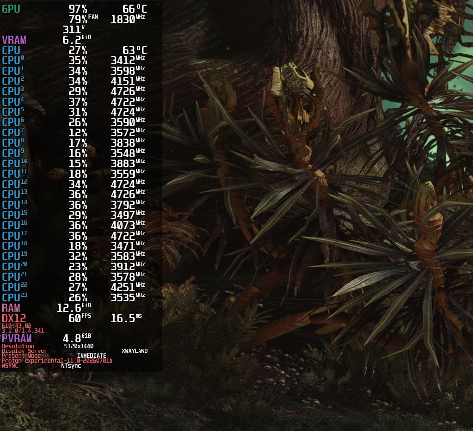

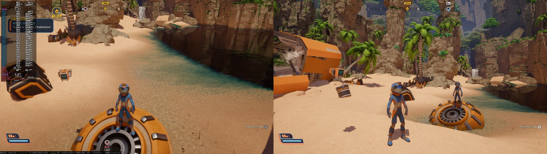

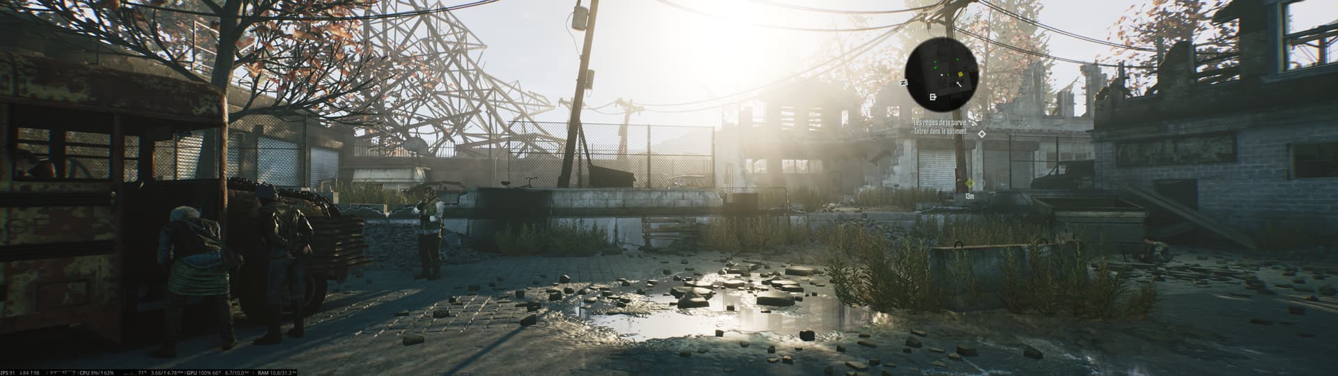

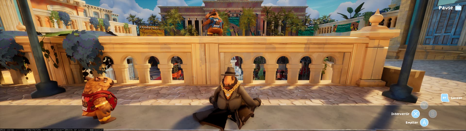

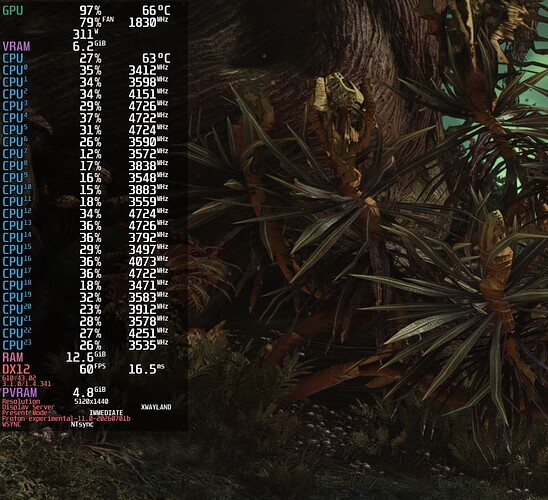

Petit essai : Revenge of the savage planet (un unreal engine mais plutot simple comme graphisme)
Tourne bien lui, ici en dlss quality quand même
Le mode coop serait assez sympa en 32/9 en fait (donne 60fps lors de cette image)

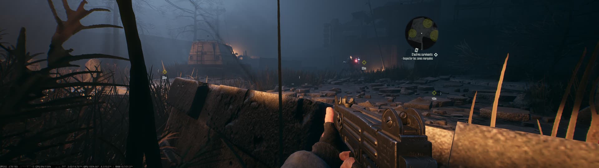

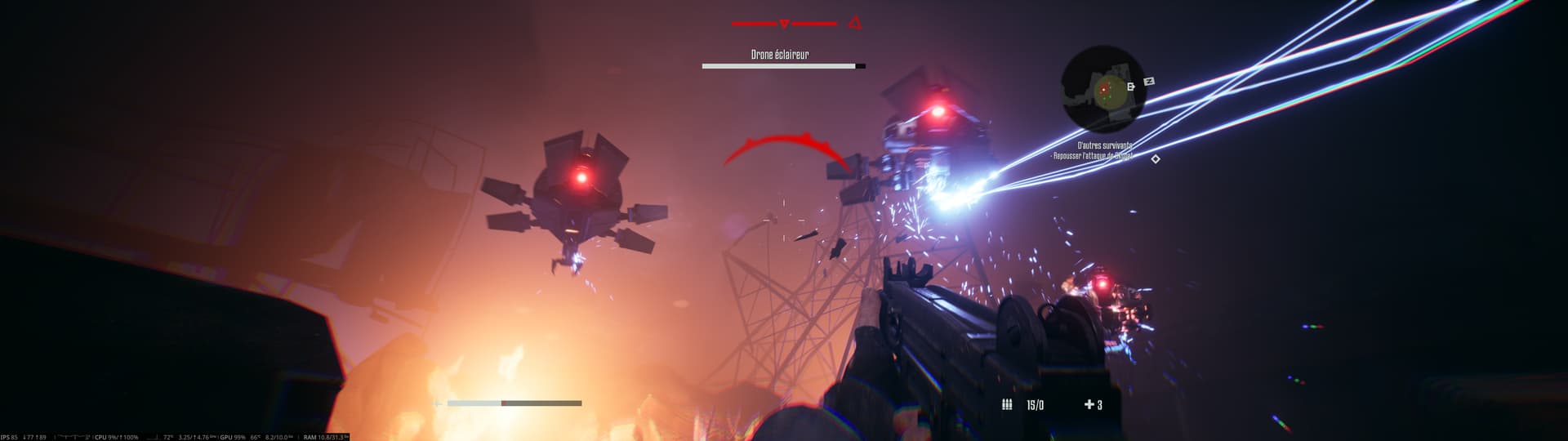

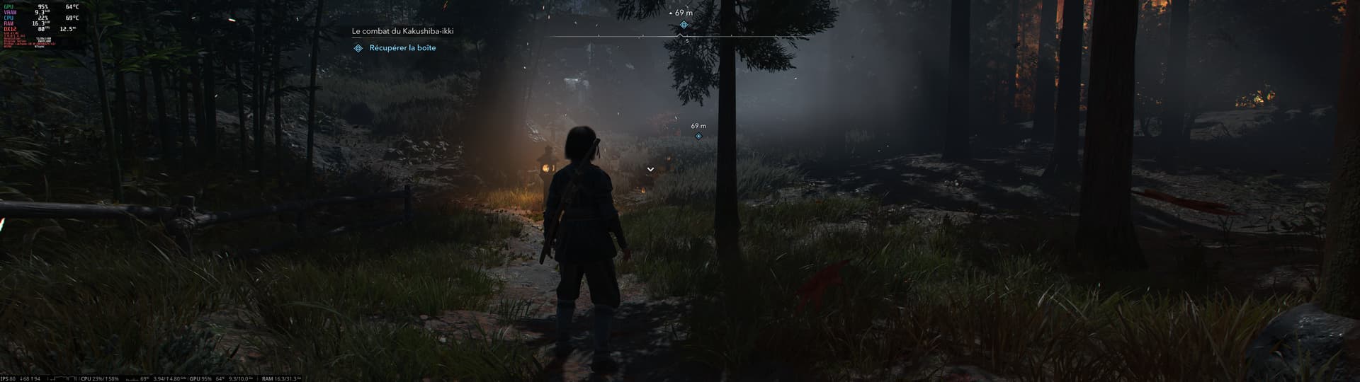

Terminator resistance
moteur inconnu, mon pire framerate vers 80 sur mes qq captures, mais graphismes pas si 2019 je trouve mais cela fait le taf (les mouvements des pnjs semblent parfois étrange)

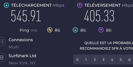

edit : petit test pour te montrer (là j’ai limité mon réseau à 2.5Gbs parce que la chaleur fait du mal à mes switch) mais comme tu peux le voir c’est un diesel. j’aurais du prendre plus que 10go pour le jeu.

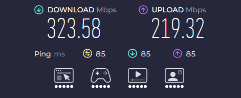

edit 2 : Et mon speedtest sur le même serveur (mais je trouve que ce n’est pas fiable sur des connections très haut débit).

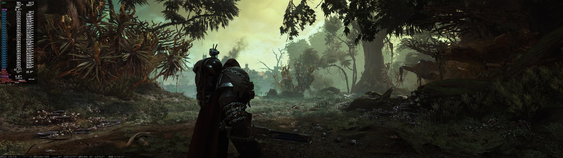

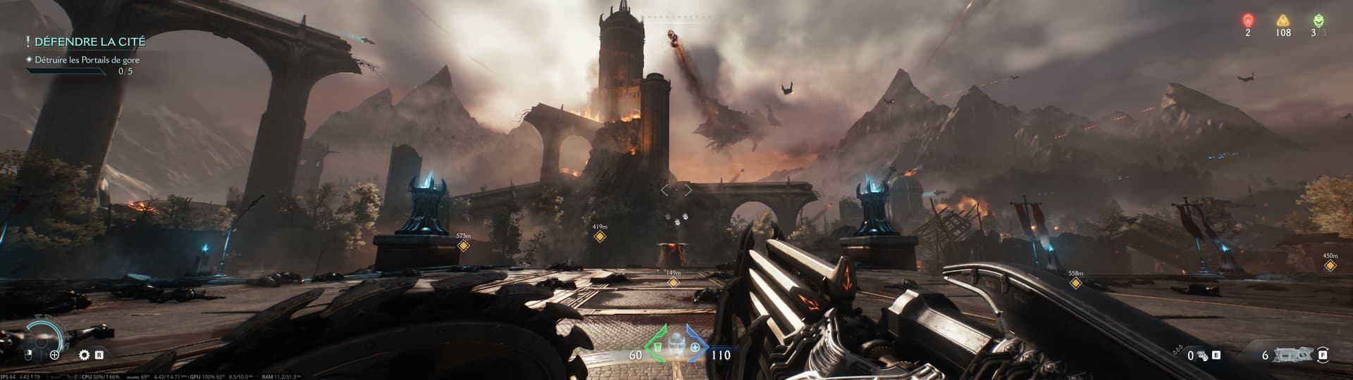

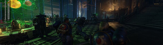

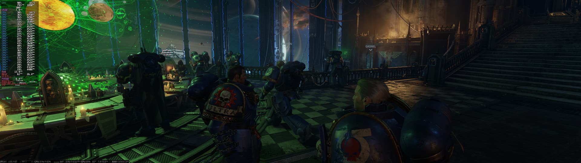

95minutes de warhammer 40000 space marine 2 plus tard
Coté contrôle c’est en fait bien pire que Terminator resistance :sweat_smile:(que je pourrais faire au clavier souris), ici on est + sur du contrôle type gears of war → pad direct

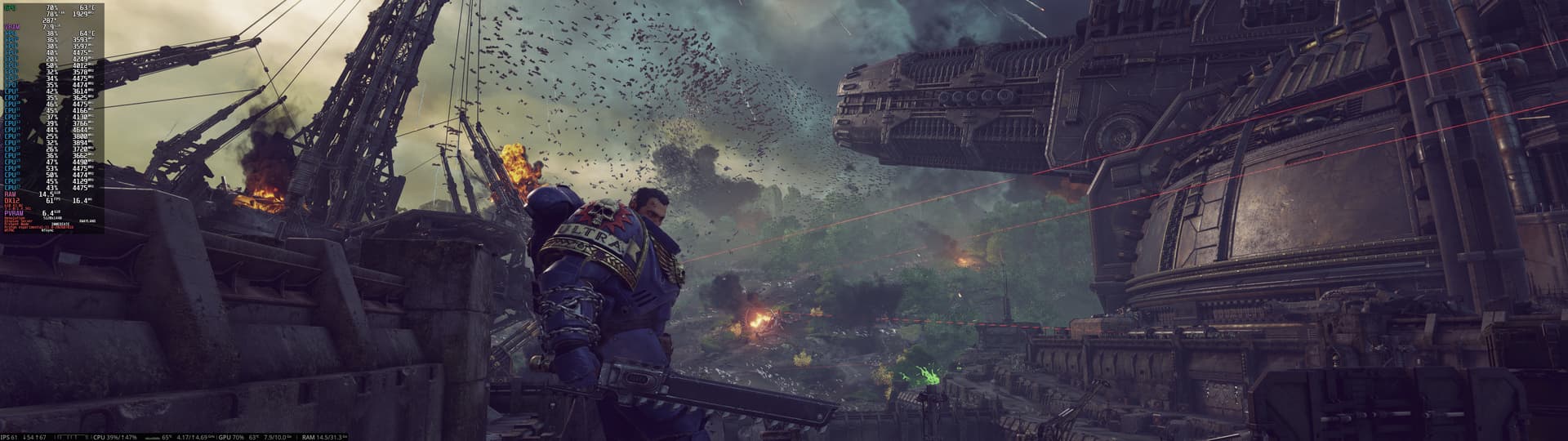

Debut du jeu
dlss qualité, reglage par le jeu, (beaucoup de high, 2 ultra (filtrage texture et detail)
dlss equilibré sans limite fps
dlss performance avec limite fps 60
J’ai l’impression que le dlss a fait un bond en qualité pendant tout le temps ou j’ai évité ce mode performance en fait. Mais en fait le seul gain c’est le % d’utilisation du gpu (via ma limite à 60), car puissance similaire, vram similaire, un peu étonnant
Pas trop un jeu 'canicule" celui-ci, mieux pour se chauffer l’hiver :wink:

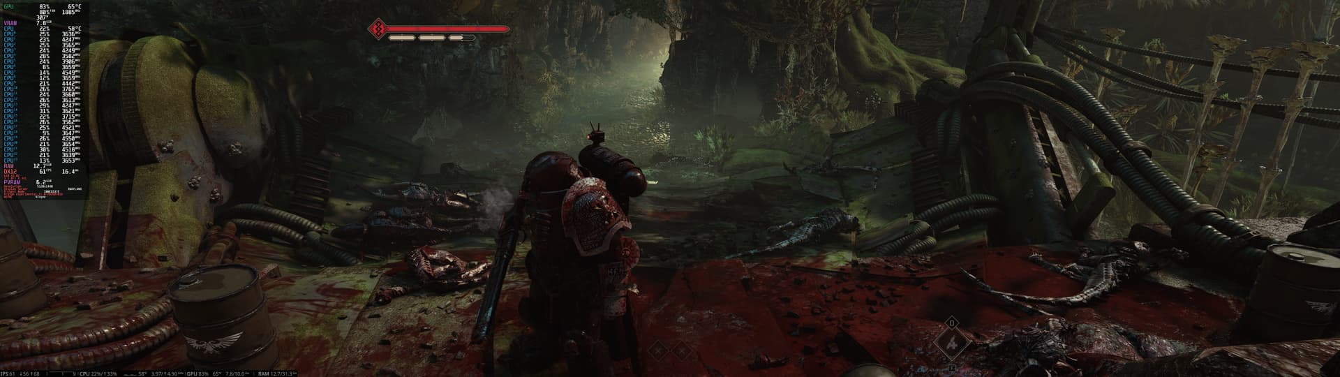

Premier contact
Semble que les bidons ont une peinture anti éclaboussure
Le héros qui vient de passer Ultra marine

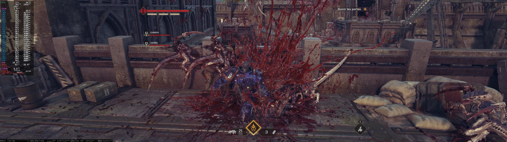

Les tyranides ne souffrent pas (longtemps)
Une dernière sur ce jeu

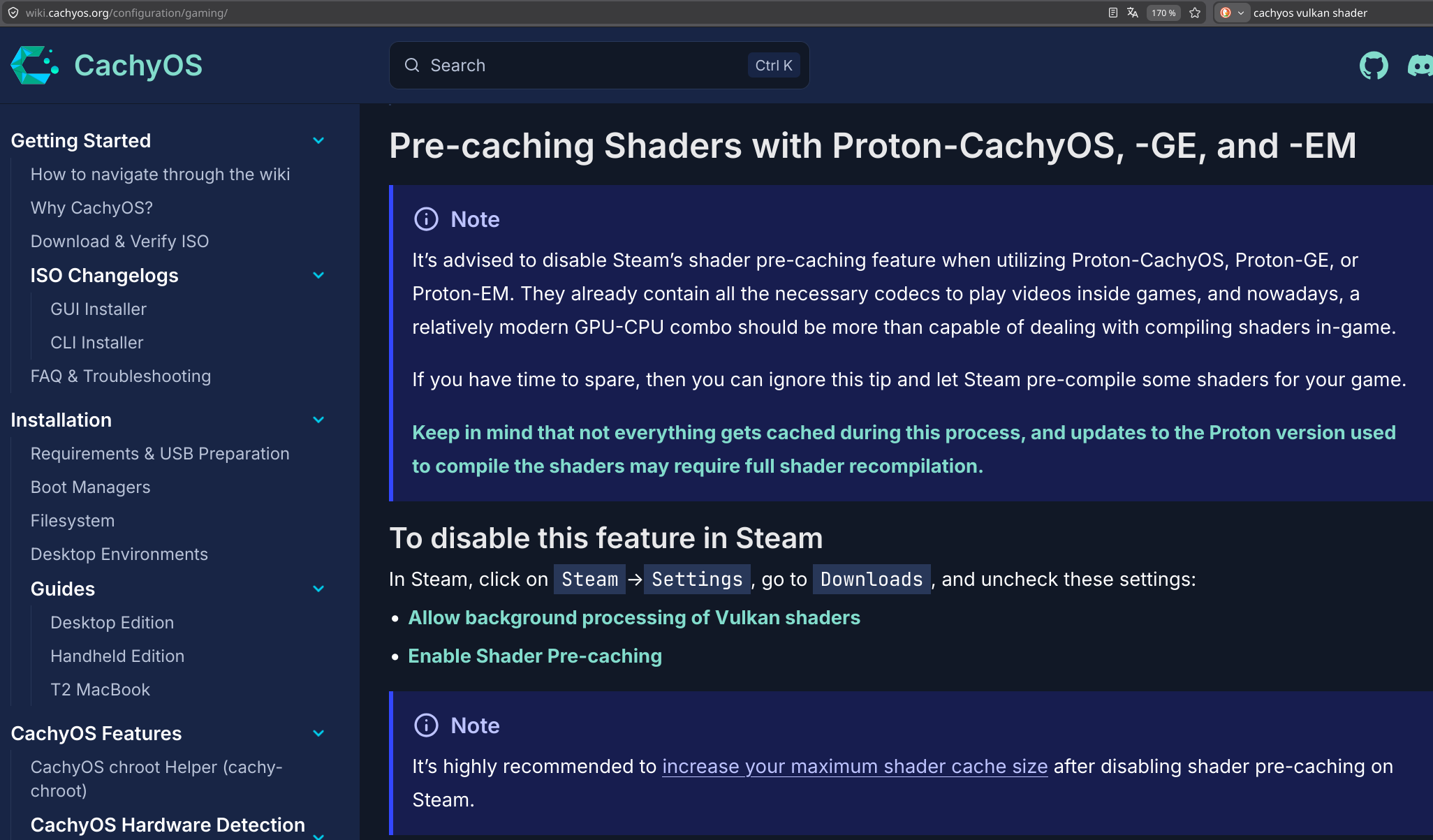

J’ai retrouvé la page sur le cache des shaders, je vais surement revenir avec qq tests sur les même jeu/benchmark qui m’ont fait ralé plus haut
Cela m’avait laissé perplexe avec leur histoire de « codecs pour lire les videos », cela ne sert clairement pas qu’a ca

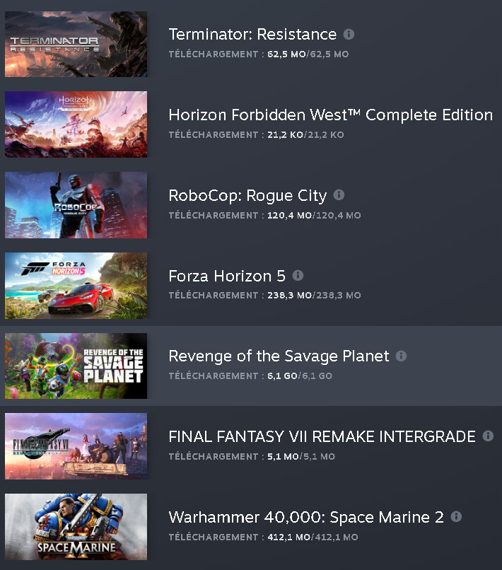

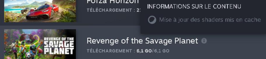

Le cache et l’étape de pré-cache des shaders, état des lieux.
Par défaut sur les jeux (surtout dx12) il y a une grosse étape de génération des caches de shaders vulkan faite par steam. De qq secondes à qq minutes suivant le jeu, cpu quasi à fond
Puis dans le jeu il y a parfois celui du jeu/de directx (souvent sur les dx12) ou on a encore un cpu à fond
Pour un jeu que l’on a lancé récemment il y a aussi un suivi des shaders par steam chaque jour, comprendre qu’il y a très souvent du gros download pour conserver les jeux actifs à un bon niveau quand on lance steam, aujourd’hui j’en ai un très bon exemple venu fort a propos.
Quand il n’est plus considéré comme actif, ce sera recalculé en direct au prochain lancement.
J’ai utilisé celui du bas juste avant d’éteindre le pc, mais 412mo de chargement quand même
Il y a toutes les tailles, ici ce n’est que cela, du pré cache shader, dont le 6.1go sur un jeu qui fait lui 15go
Je la trouve toujours très étonnante cette recommandation de fin de mon post au dessus mais cela vaut sûrement au moins un petit essai.
Faut que je définisse comment les effacer ceux que j’ai, puis essayer de m’en passer, en utilisant plutôt le proton-cachy ou GE plutot que ceux de steam
Me semble que cela joue surtout sur le stuttering, donc que sans ce pré cache ce serait + sujet à des micro-saccades.

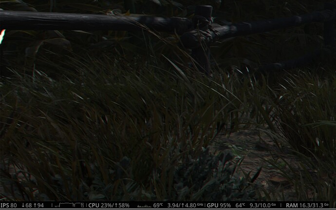

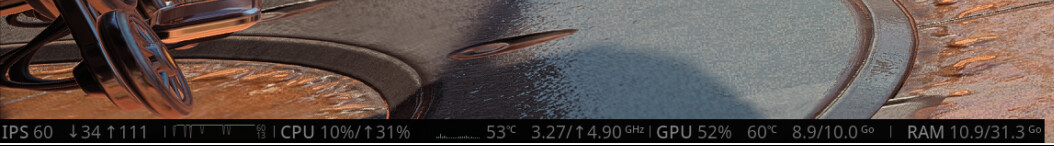

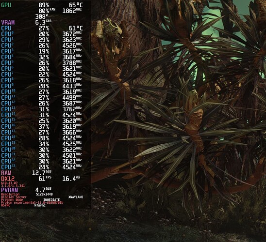

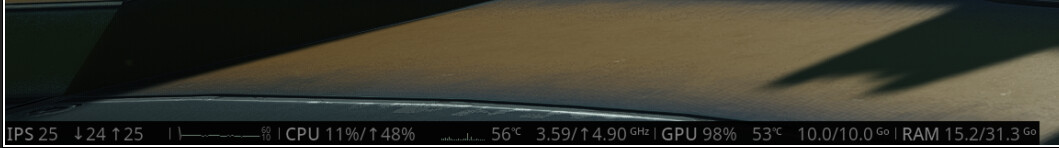

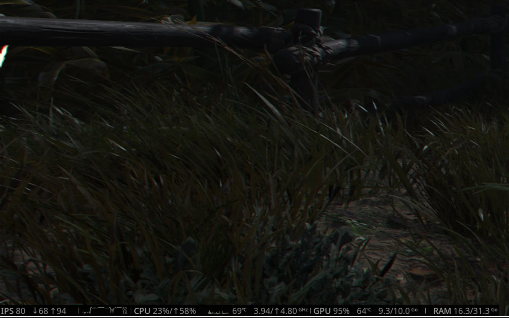

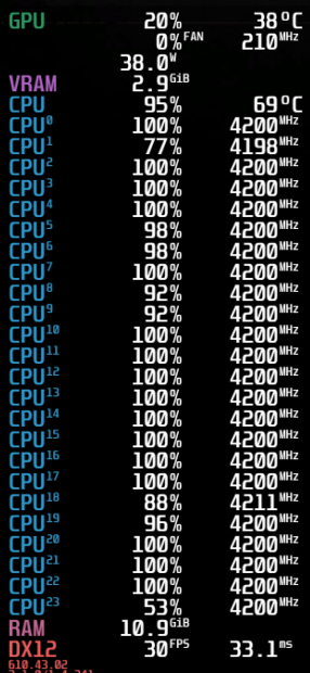

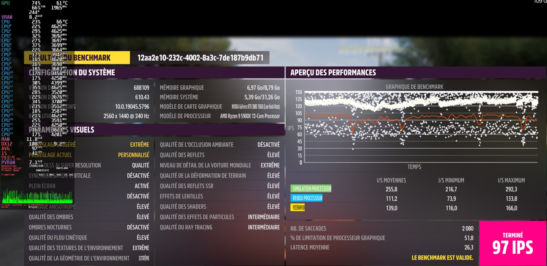

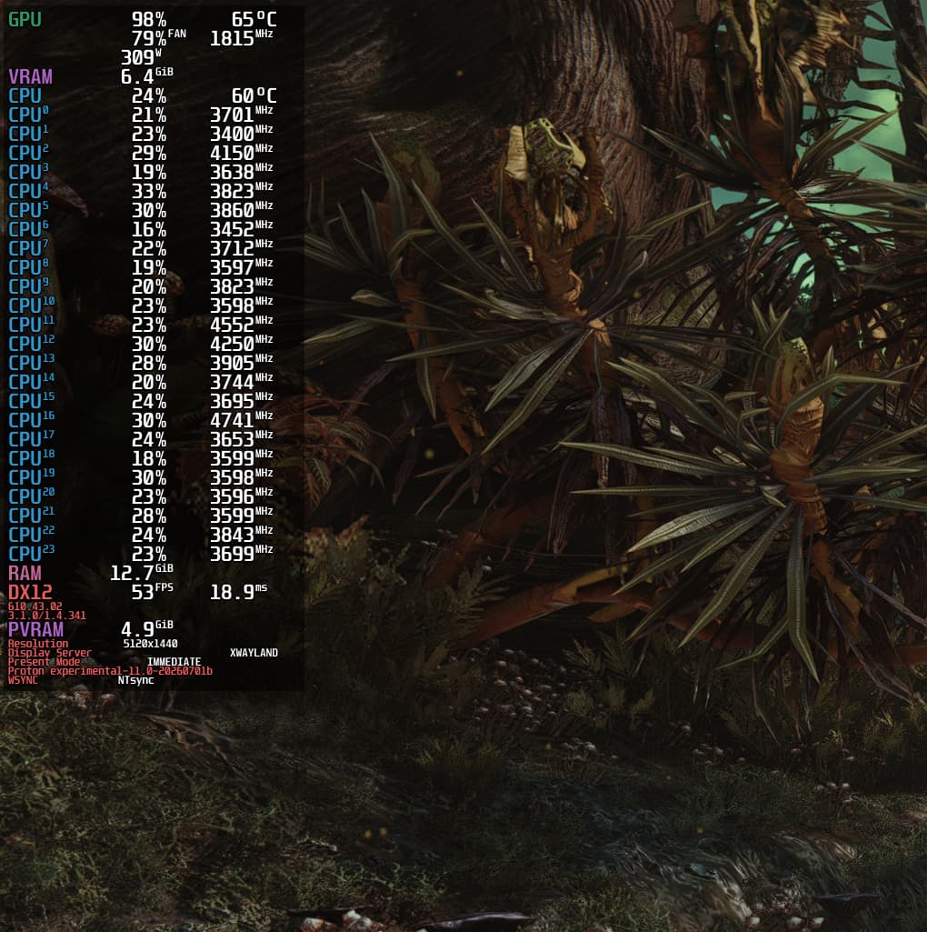

En cherchant un moyen de voir les saccades je viens d’avoir une mauvaise surprise / une petite (voir grosse) larme.

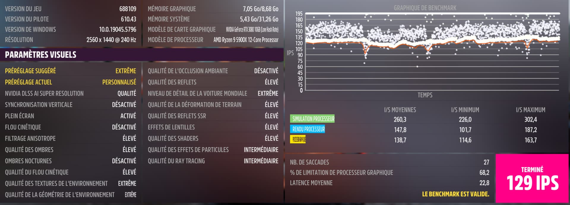

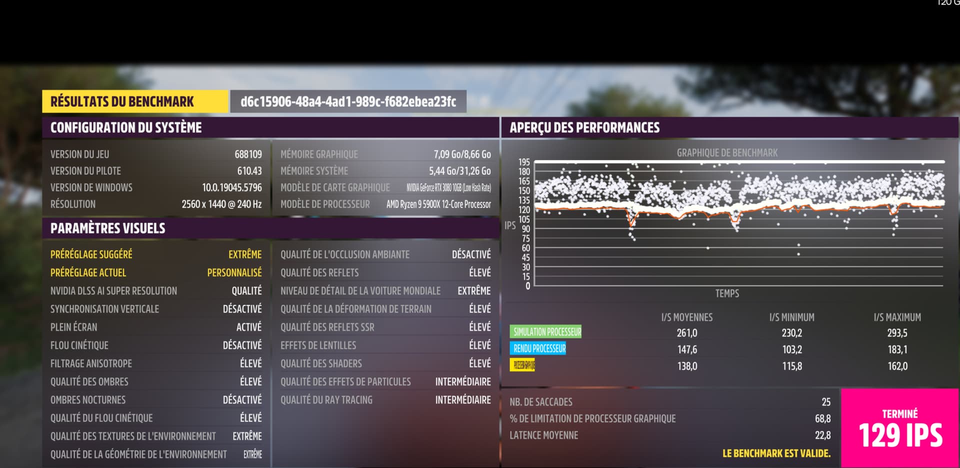

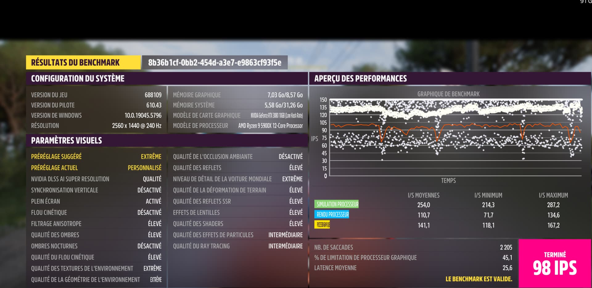

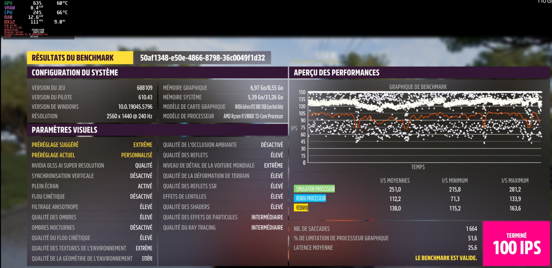

Forza horizon 5 me donne de base

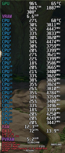

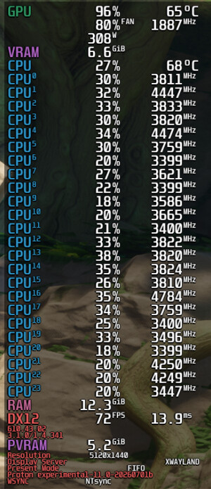

Je relance et ajoute mangohud avec des trucs en + (histogramme/ 0.1% … )
Hum et comme je l’utilise d’habitude ?
Mangohud lancé mais son hud caché
Mangohud n’est pas lancé et overlay steam sur off (il est On sur le premier en haut)
Avec mangohud mais qu’avec une poignée d’info
Le nombre de saccades vues c’est affolant (et on le sent pas fluide fluide)

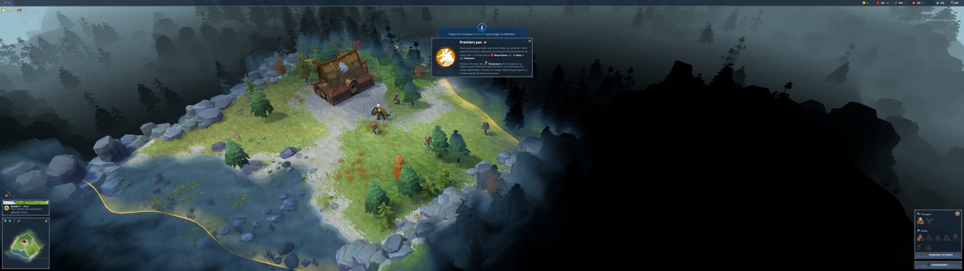

Sur mon PC non gaming je jeu le plus lourd est timberborn et je ne note aucune différence :+1:
Note : sur no man’s sky je n’utilise pas directement mangohud mais gamescope --mangoapp

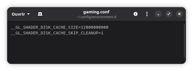

La page de CachyOS dit aussi d’agrandir le cache de l’OS quand on désactive celui de steam, j’ai été plus loin je pense
Faire un fichier gaming.conf dans /home/feunoir/.config/environment.d (qui n’existait pas)
Pour nvidia mettre la ligne du haut pour avoir 12go de cache
Mais la ligne du bas désactiverait à priori tout nettoyage (pas d’expiration) et la notion de taille maximum
Par contre je vois qu’elle peut être utilisée en ligne de commande de lancement d’un jeu steam,
__GL_SHADER_DISK_CACHE_SKIP_CLEANUP=1 %command%
donc je ne sais pas si je l’utilise au bon endroit pour avoir un effet global, en tout cas cela apparaît bien dans la liste visible avec la commande env

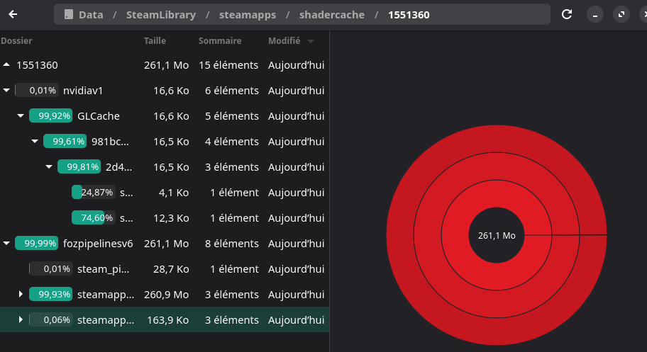

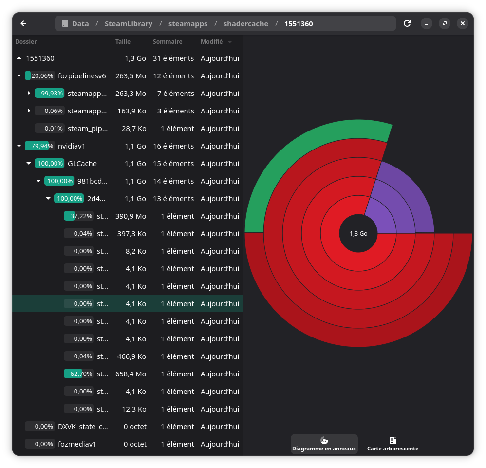

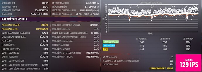

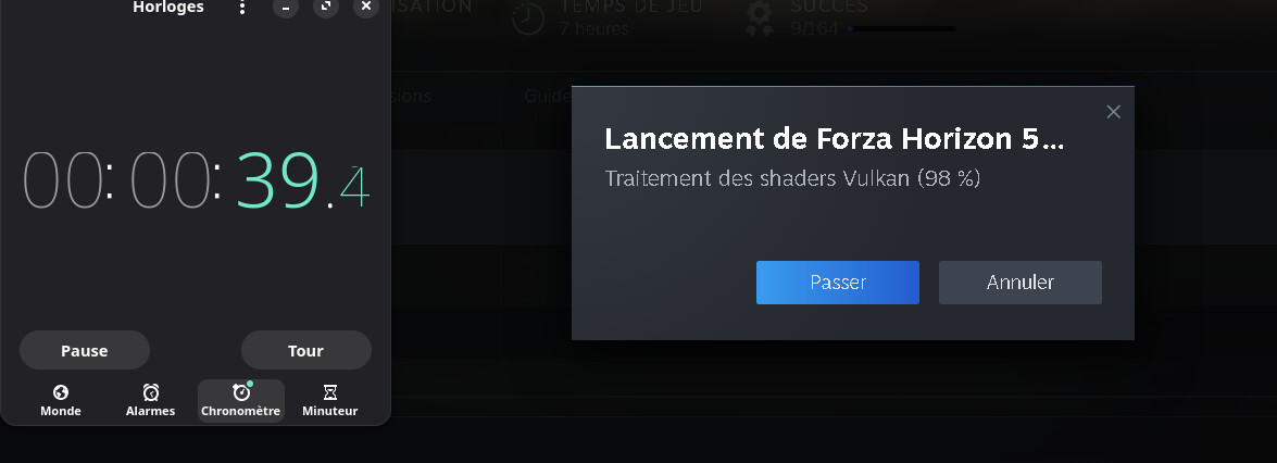

J’ai fait un essai avec forza
Avec le download du matin, donc en étant à jour + de 40sec de préparation au lancement (j’ai ramé pour lancer le chrono, la fenêtre s’était planqué derrière steam, donc même + de 45sec)
Sans l’option et avec suppression du répertoire cache de forza (dossier SteamLibrary/steamapps/shadercache/1551360 ) c’est un lancement quasi immediat :hugs:
Bon par contre j’ai eu droit à une très grosse session de rattrapage au lancement/chargement du benchmark par le jeu lui même, bien + que ces 45sec :sweat_smile: (le résultat n’a pas changé 129fps, mais le chargement a pris cher)
Peut être que supprimer tout le dossier cache 1551360 était une erreur ?
Le dossier dedans Fozpipeline serait peut être bien le cache de steam
mais Nvidia1 celui du jeu ?
Ici c’est après sa suppression et la réactivation du cache steam et le redownload du précache de 241Mo et avant le lancement du jeu

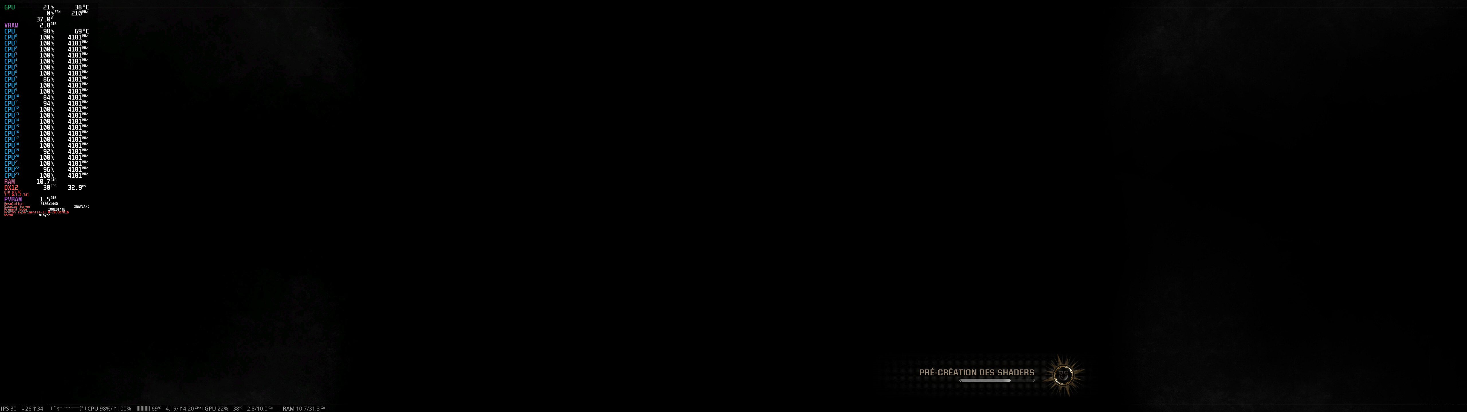

lancement du jeu :
6minutes27 de calcul shader par steam avant que le jeu commence à charger :smiling_face_with_tear: (je ne plaisante pas, c’est pourquoi ce forza est un super bon client pour comprendre ce truc)
J’arrive au menu et lance le benchmark : 3 minutes 20 de calcul de shader par le jeu (=benchmark 127fps) :sob:
Dans ce dossier cache il y a eu du mouvement
Le cache nvidia1 depasse désormais 1go (pour un aussi gros jeu cela me parait faible en fait)
En lisant le log shader dans le dossier de steam, j’ai l’impression que le fozpipeline ne sert qu’a remplir nvidia1 lors de ce calcul initial
Pas grand chose qui bouge dans « dossier perso/.cache/nvidia/GLCache », rien dans le protonprefix du jeu. Comment le jeu stocke ses shaders ?
Bon après ce lancement qui a fait mal coté temps : 2ieme lancement avec tout ce souk déjà calculé : Lancement du jeu immédiat + lancement du benchmark avec lui ses 25sec de chargement :partying_face:
S’il n’y avait pas des download sans arret se serait utilisable ainsi (avec une persistance des shaders)
Je désactive le pré chargement sans faire rien de plus
Forza démarre comme le 2ieme lancement (démarrage normal + dans les 25sec pour charger le benchmark)

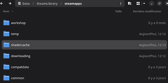

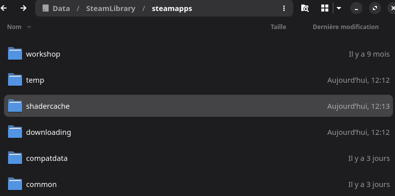

Moment de me tirer une balle dans le pied, je supprime /SteamLibrary/steamapps/shadercache/1551360
Et… aucun changement coté chargement :joy: , ce n’est pas vraiment ce a quoi je m’attendais, du coup cela utilise quoi pour celui-ci
Je quitte steam et le relance

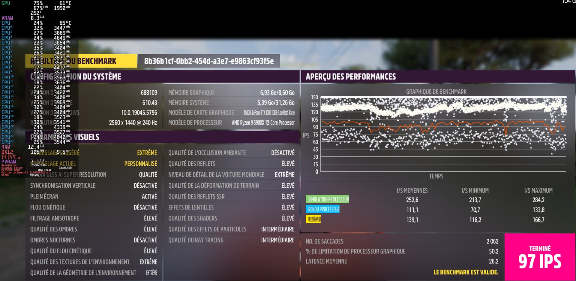

→ forza charge normalement mais là j’ai mes 3minutes de chargement du benchmark
→ je relance ensuite : chargement normaux sans recalcule (le benchmark fait 129FPS, avec 3saccades de + (de 25 à 28))
Le dossier qu’utilise du coup le jeu pour les shaders est un dossier « nvidia » ou ils sont tous mélangés j’ai l’impression, dans le dossier perso/.cache/nvidia/GLCache , et celui de steam n’a pas été recréé par le lancement du jeu.
Cela semble un peu moins propre qu’ils aillent tous dans le même dossier plutôt que chaque jeu ses shaders

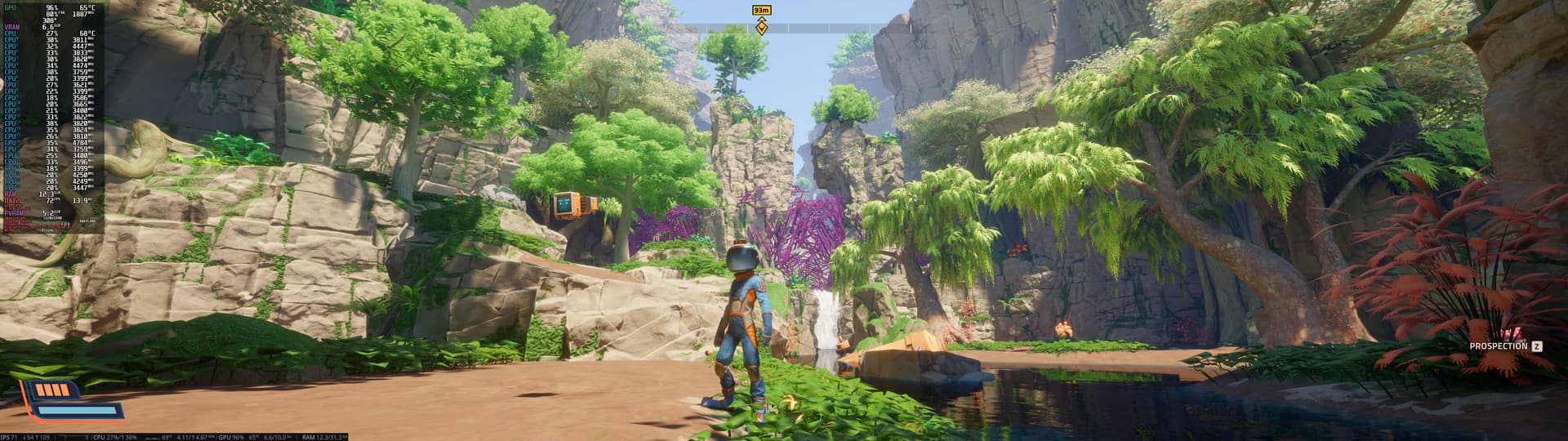

Pas trop de temps, j’ai juste fait un mini test avec mangohud sur un jeu assez lourd, Assassin’s creed Shadow. Car cela semble assez louche que cela impacte autant les fps sans que cela fasse des vagues sur le net
Sans (pas de limite au fps)
Avec
J’en referais sûrement qq autres de test car j’ai joué un peu avant d’arriver à cette scène pour le « sans » et je viens de redémarrer le jeu pour la capture « avec » (même si a chaque chargement j’ai un combat dans ce début de jeu), ce qui explique peut être les fps meilleurs avec et aussi le 30% d’usage gpu pour mangohud (ce n’est pas dans son habitude de se rater comme cela)
A u passage essai dlss performance au lieu de qualité
zoom sur un morceau d’image
En 4k sur ma tv je l’avais classé quasi injouable sur linux avec mon matos ce jeu, je ne sais pas si proton/wine/le pilote nvidia ont fait des progrès notables depuis mais il me semble bien plus utilisable sur le moniteur (7.4millions de pixel) par rapport à mon test en 4k (8.3millions de pixel) d’il y a qq mois.
Par essence ce jeu n’a pas de calcul shaders autres que le calcul interne au jeu (car steam ne lance que le lanceur d’ubisoft et ne sait pas quel jeu je lance ensuite, ce n’est pas un jeu steam mais en direct de ubisoft)
Bref la perte de fps mangohud c’est peut être juste un « conflit » avec le mode benchmark de forza 5, benefice du doute

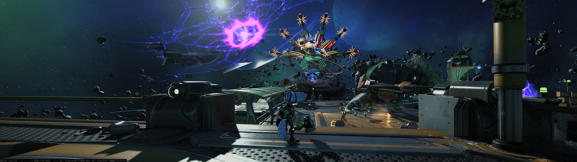

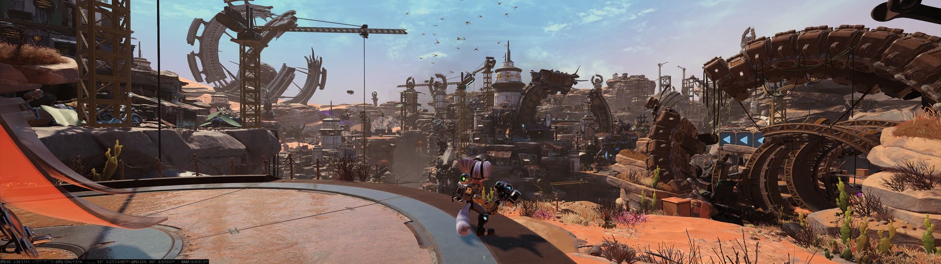

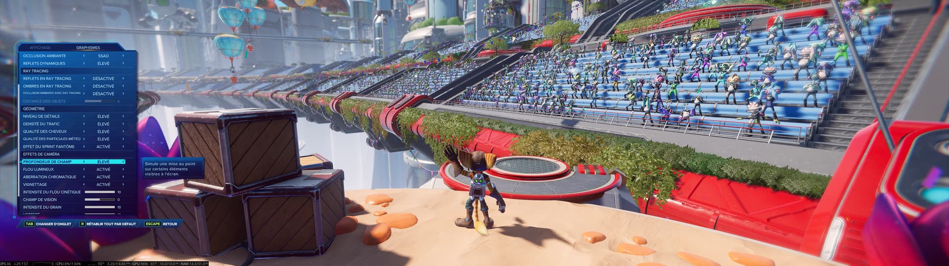

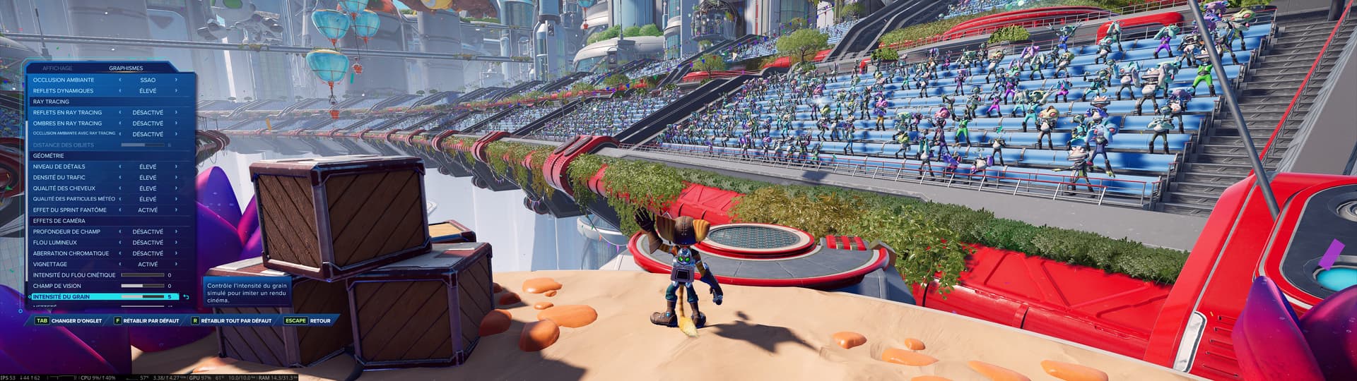

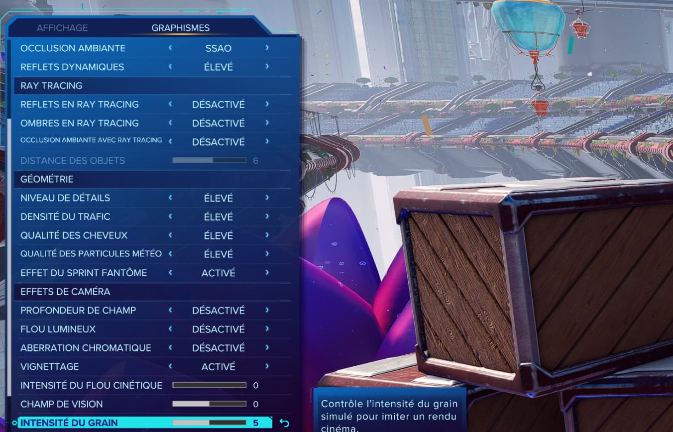

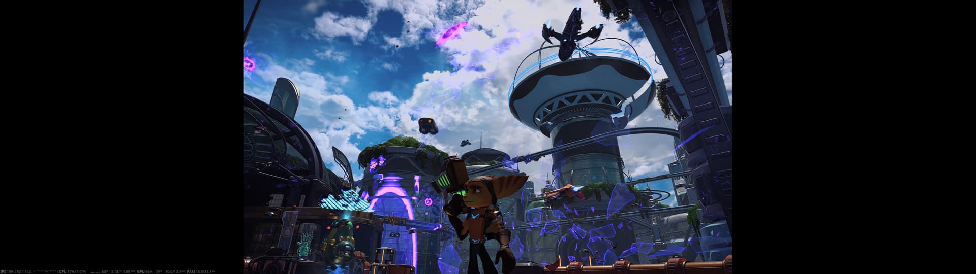

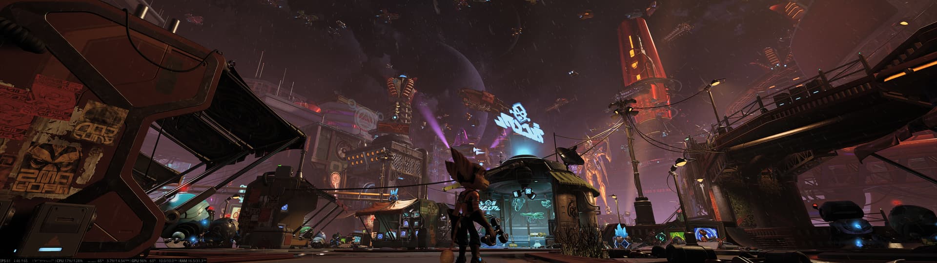

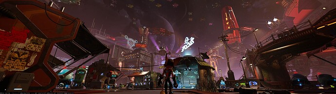

Un petit essai de Ratchet et Clank rift apart
Premier lancement en proton cachy Os 11, juste apres les videos du départ cela bloque sur un chargement (avant le 1ier menu)
Je me suis dit que c’etait un calcul de shader mais cela ne collait pas trop (2 cores du cpu montaient à 100% a tour de rôle, 4% de charge sur le cpu.
Au bout de 10minutes arrêt et passage en proton cachy Os 10 = arrive sur le menu sans problème.
mais en fait cela semble planter une fois sur 2 ce passage fin video → menu

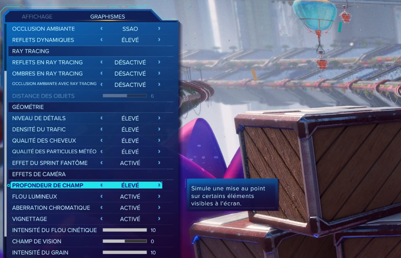

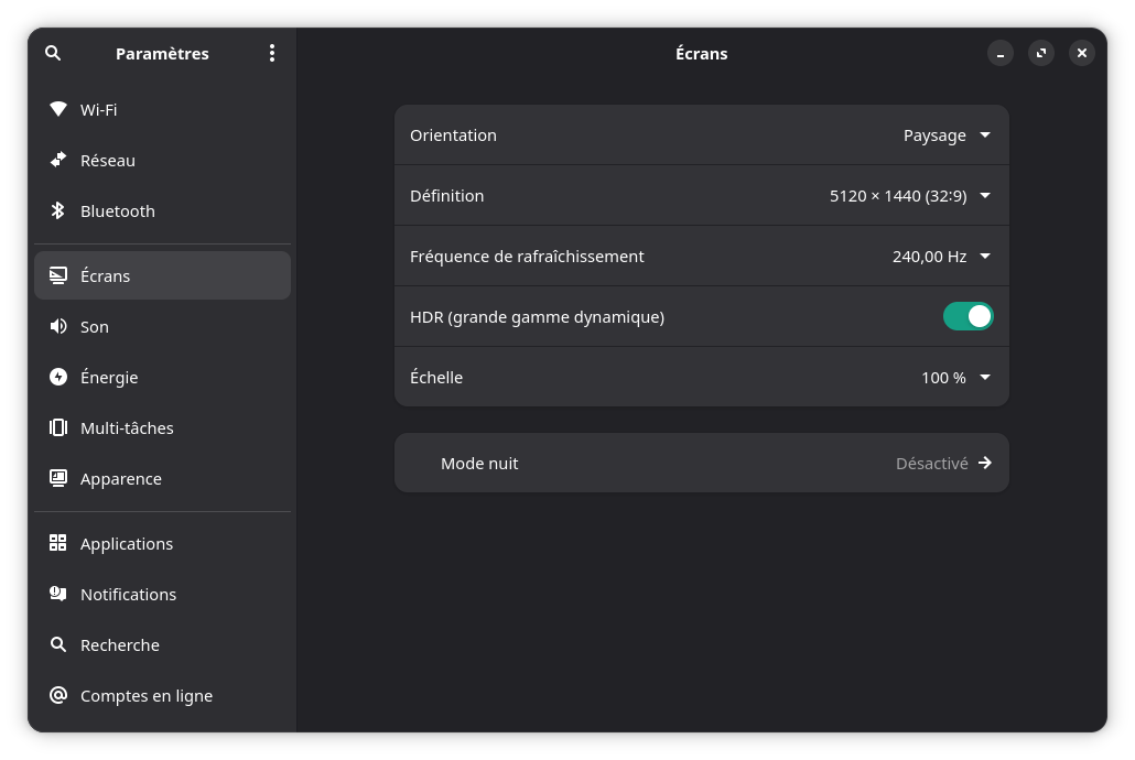

Le début du jeu semblait ok en fps, dlss bloqué sur qualité (c’est en dynamique par defaut)

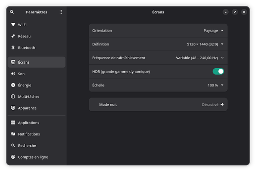

Un peu de tuning

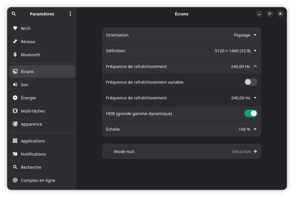

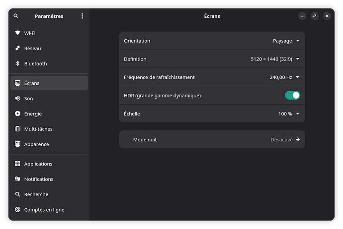

Je ne sais pas si c’est de la génération de shader à la volée ou parce que cela pétait de partout coté effets/densité de pnj mais j’ai eu un souci de fps quand c’est devenu agité sur ce début de jeu, tellement que j’ai rétrogradé en 2560x1440 16/9 ou cela a finit par devenir bien jouable

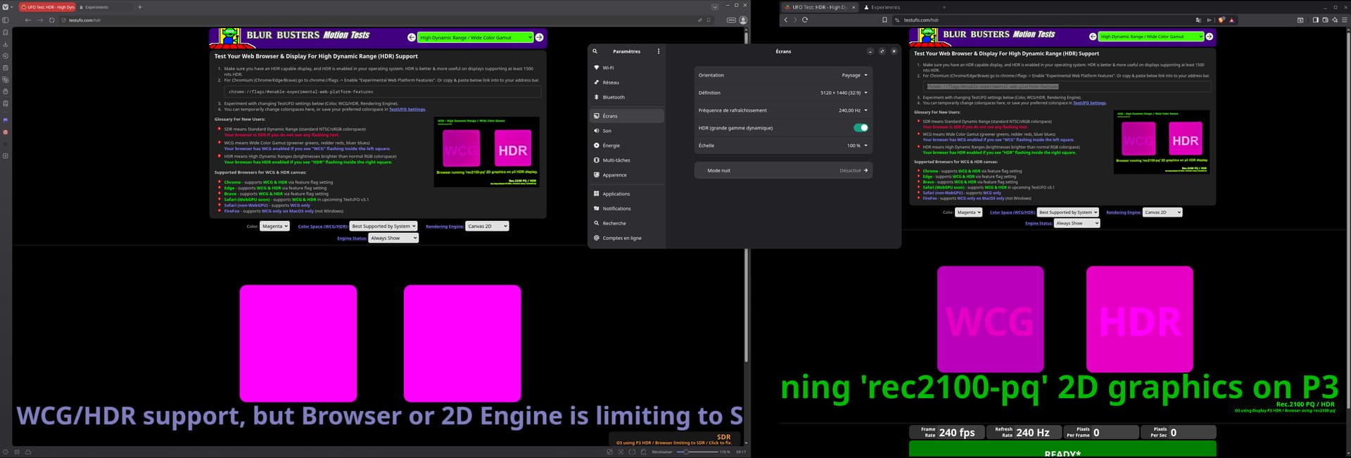

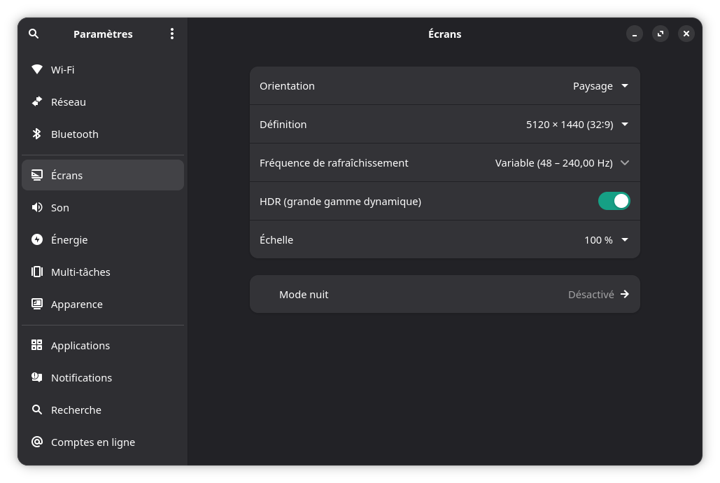

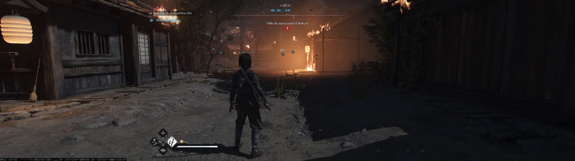

C’est peut être pas trop visible ici, c’est testé avec le hdr actif (contrairement au capture 32/9 + haut), pas activé le hdr souvent sur linux (je trouve cela un peu chaud a configurer pour que le résultat soit potable (même sur windows), pas un grand fan du truc)
La ligne de commande dans steam est du coup customisé sinon le hdr est grisé dans le jeu :
PROTON_ENABLE_WAYLAND=1 PROTON_ENABLE_HDR=1 ENABLE_HDR_WSI=1 %command%
Cela ne marcherait pas en affichage x11 et xwayland, il faut du wayland
Bon des captures sdr ne rendent pas forcement honneur au truc et la lumière de cette scène/zone ne facilite aussi pas cette comparaison ici

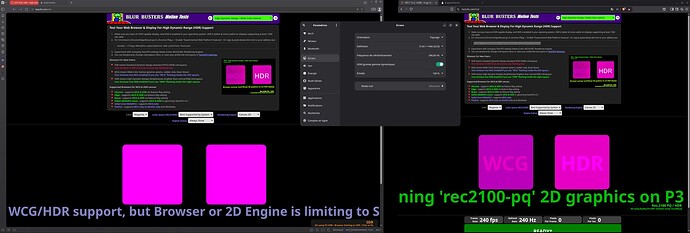

HDR :
SDR (couleur bien + éclatante, un petit choc quand on décoche le hdr):
(ici pas de combat, + de 50fps en dlss équilibré

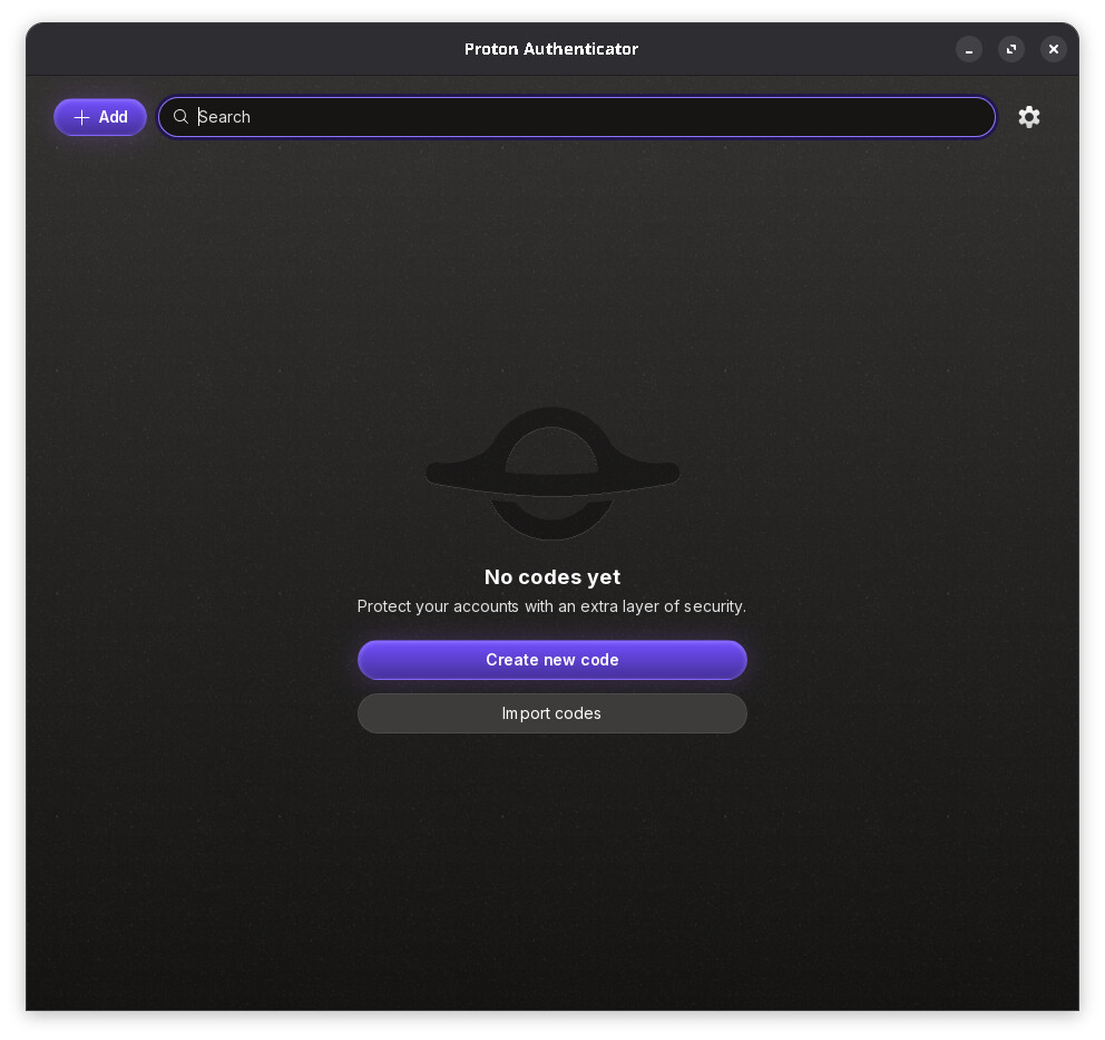

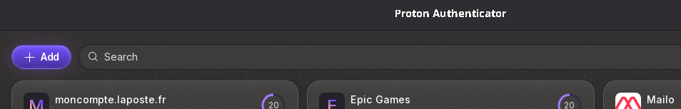

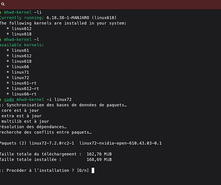

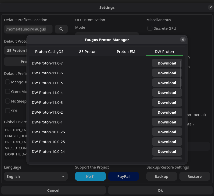

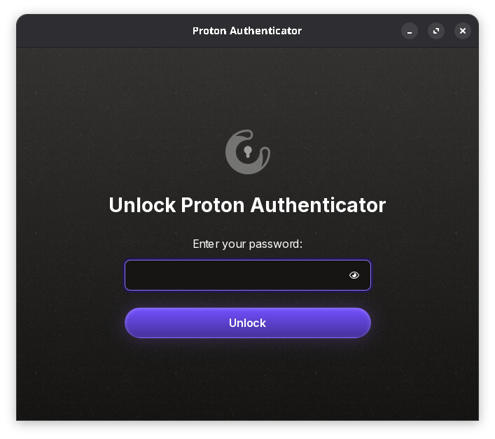

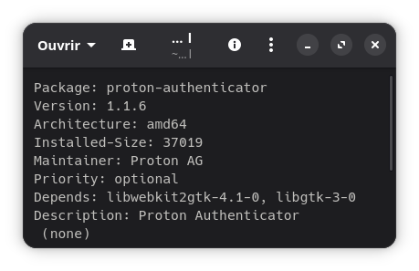

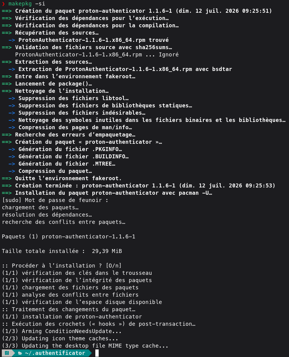

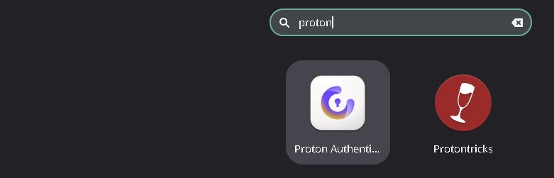

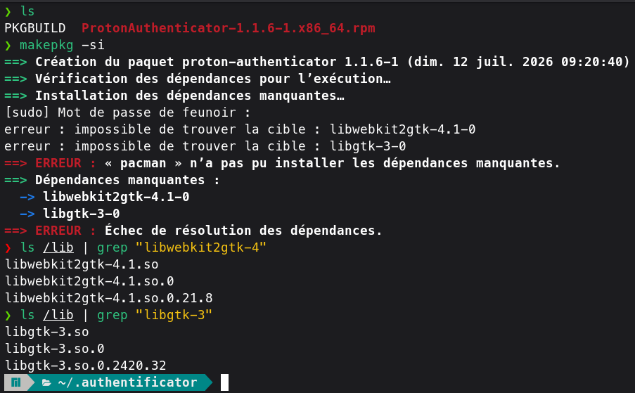

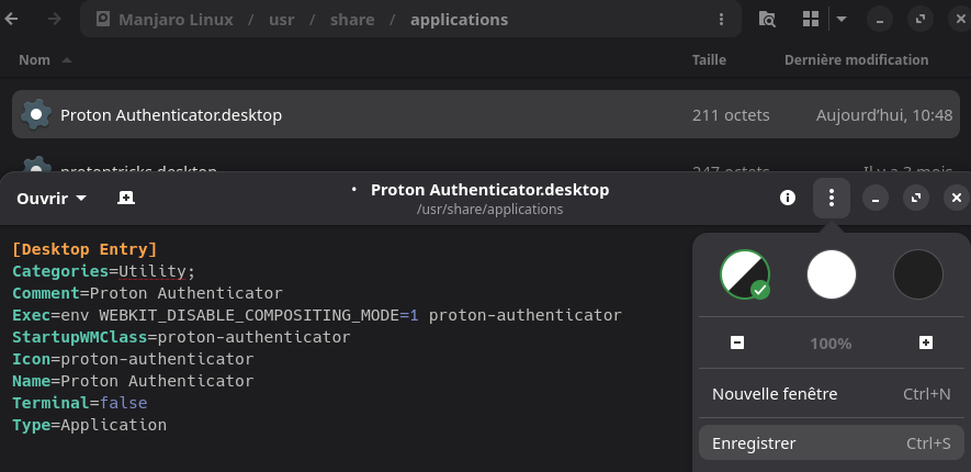

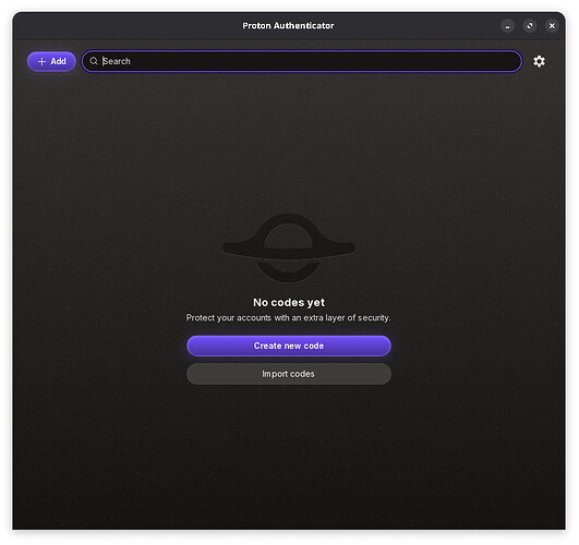

Proton (celui de Suisse, mail/pass/authenticator…, pas celui de steam) donne des versions deb et rpm de leurs outils pour linux. Mais du coup avec ces 2 formats pas de facilité pour les distribs Arch comme ma manjaro.
J’ai perdu confiance dans le Aur, les versions flatpak semblent plutôt de source communautaire malgré le nom du maintainer « Proton ag », bref source officielle ou rien, surtout pour mon authenticator.
J’ai la version android sur le smartphone mais un backup ne serait sûrement pas idiot.
J’ai suivi la piste source sur github mais cela semble complexe pour mon niveau
J’ai donc suivi la piste passer du rpm / deb vers arch
En gros le rpm contient : l’executable linux, 3 images (.png) et le lien pour le bureau (en .desktop)
Extraire l’executable suffit ici pour s’en sortir (on le lance et cela part, avec une subtilité avec wayland qui m’a fait perdre pas mal de temps, j’en reparle + bas)
Mais c’est clairement pas super clean, sûrement un peu plus propre : tuto https://www.baeldung.com/linux/install-rpm-arch-based-distros
1/ le .rpm est pris sur https://proton.me/authenticator
ProtonAuthenticator-1.1.6-1.x86_64.rpm
2/ faire un pkgbuild dans le même dossier (.authenticator dans mon cas)
(dans le .deb j’ai trouvé un fichier pratique, quasi un mode triche pour le faire
pkgname="proton-authenticator"
pkgver="1.1.6"
pkgrel="1"
pkgdesc="Proton Authenticator"
arch=("x86_64")
depends=('libwebkit2gtk-4.1-0' 'libgtk-3-0')
source=("ProtonAuthenticator-1.1.6-1.x86_64.rpm")
sha256sums=("SKIP")
package() {
  find $srcdir/ -mindepth 1 -maxdepth 1 -type d | xargs cp -r -t "$pkgdir"
3/ makepkg -si
Cela ne marche pas du premier coup, si l’errreur parle de FAKEROOT il manque les packages de base de développement, pour arranger cela le plus simple c’est un
pacman -S base-devel
2ieme essai aussi HS, a cause des dépendances pourtant ultra basique je trouve (que j’ai en +)
J’ai essayé sans le -0 mais cela cale aussi sur ces dépendances.
Bref … il n’y a pas de dépendance a renseigner dans mon cas , je vire la ligne :kissing_smiling_eyes:
Ajout directement dans le menu de gnome
Bien évidement ce serait trop simple si cela marchait correctement > en fait c’est pas trop compatible wayland
(dans journalctl cela donne comme erreur un truc du type vulkan
juil. 12 09:32:42 kgx[63941]: vkAcquireNextImageKHR(): A surface has changed in such a way that it is no longer compatible with the swapchain. (VK_ERROR_OUT_OF_DATE_KHR) (-1000001004)
Pour le lancer correctement il lui faut une variable d’environnement qui évite le « compositing » env WEBKIT_DISABLE_COMPOSITING_MODE=1
Direction le lien .desktop pour une modification de la ligne de l’exécution Exec
Et cela marche enfin
Exportation/Importation avec celui du smartphone réussi
Protection avec un gros password car cela me rendait nerveux le mode porte ouverte

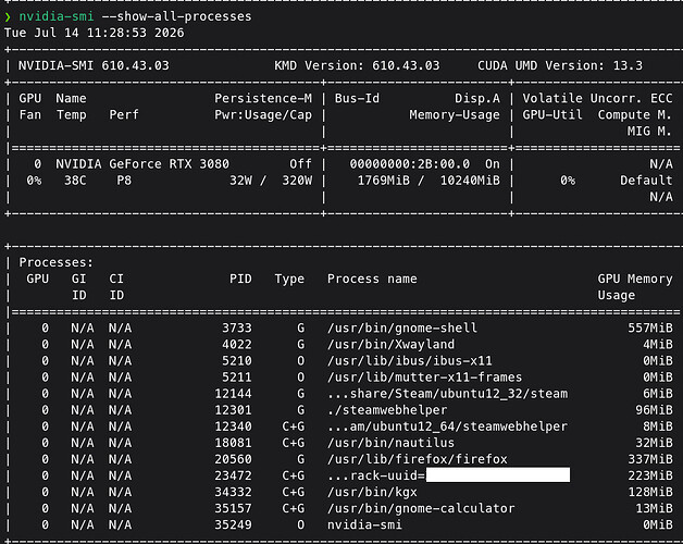

Fini Ratchet & Clank Rift apart
Il souffle le chaud et le froid ce jeu coté fps

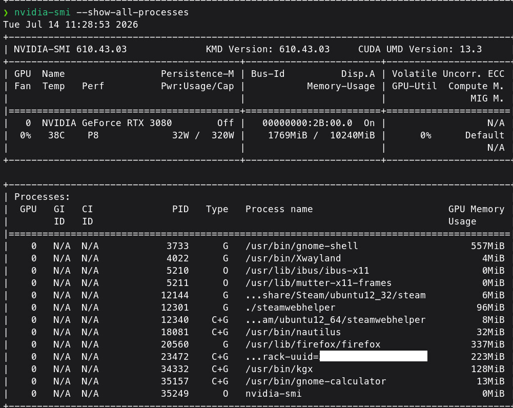

Je mise encore sur un souci de vram, j’ai diminué la voilure coté option qui consomme la vram et c’est le jour et la nuit
Faut aussi que je fasse gaffe aux navigateurs et autres, tout consomme de la vram c’est affolant
Malgré cela qq chargements ont mal fini même en faisant gaffe, pas compris ici :
Et là ce ne serait clairement pas gagné en partant de 1800 déjà consommé
Le truc étonnant c’est qu’il y a toujours de la vram perdue quand je fais le calcul, ici cela doit tourner vers 350mo de vram pas affectée à l’un des processus
gnome-shell cela tourne entre 240 et + de 700, vers 400 assez souvent, c’est le plus impactant quand j’ai fait le ménage sur le reste (firefox et surtout vivaldi (le rack-uuid) ne sont pas lancés la plupart du temps, et kgx c’est le terminal dans lequel je lance cette commande nvidia-smi)
Après un redémarrage
Sous windows c’est bien plus élevé (de mémoire j’avais fait un test il y a des mois), du coup c’est sûrement aussi un gros souci sur certain jeu dans la gestion vram saturée et la bascule entre ram système
Si amd sortait un gpu là maintenant je passerais sûrement chez eux. Mais j’ai assez la poisse avec les achats gpu (pic minage + scalpers pour ma 3080, attente 12mois) et là c’est le désastre actuel avec l’« ia »

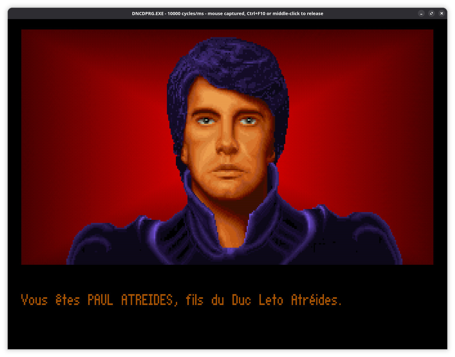

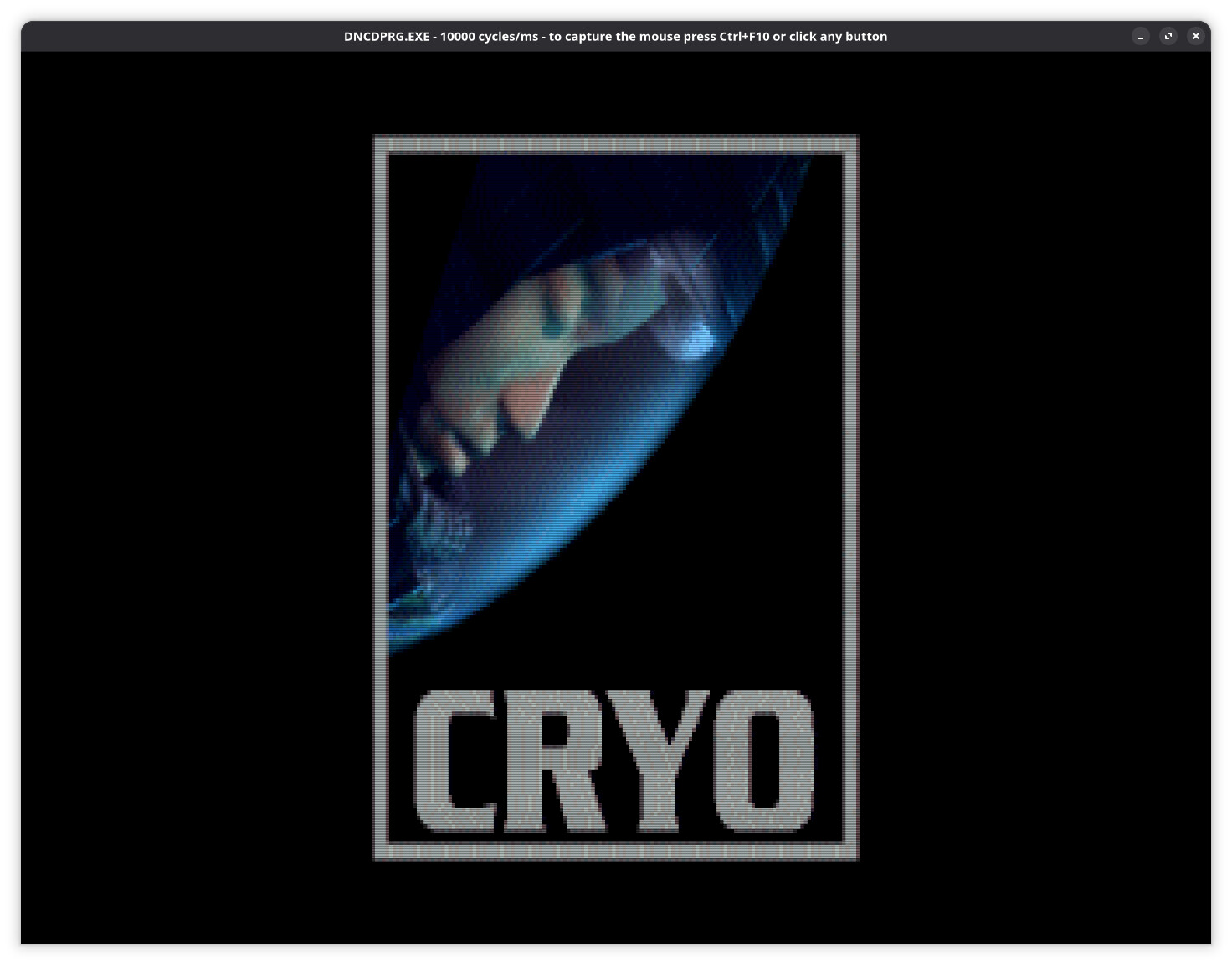

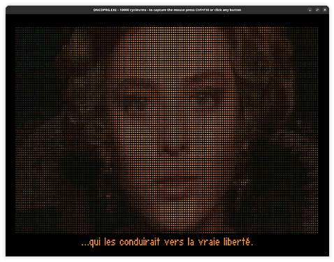

Mon premier jeu Dune a été un jeu fait par Cryo il y a + de 30ans
Déjà avec des cinématique de toute beauté (pour l’époque :sweat_smile: )
Un jeu point&click avec un peu de stratégie. Je sais que je ne l’ai jamais fini, lassé par la répétition.
J’ai quand même été traumatisé par cette musique Écoutez 03-dune - ecolove par Stéphane Picq dans la playlist Dune; Spice Opera en ligne gratuitement sur SoundCloud
Le passage après la première minute en particulier

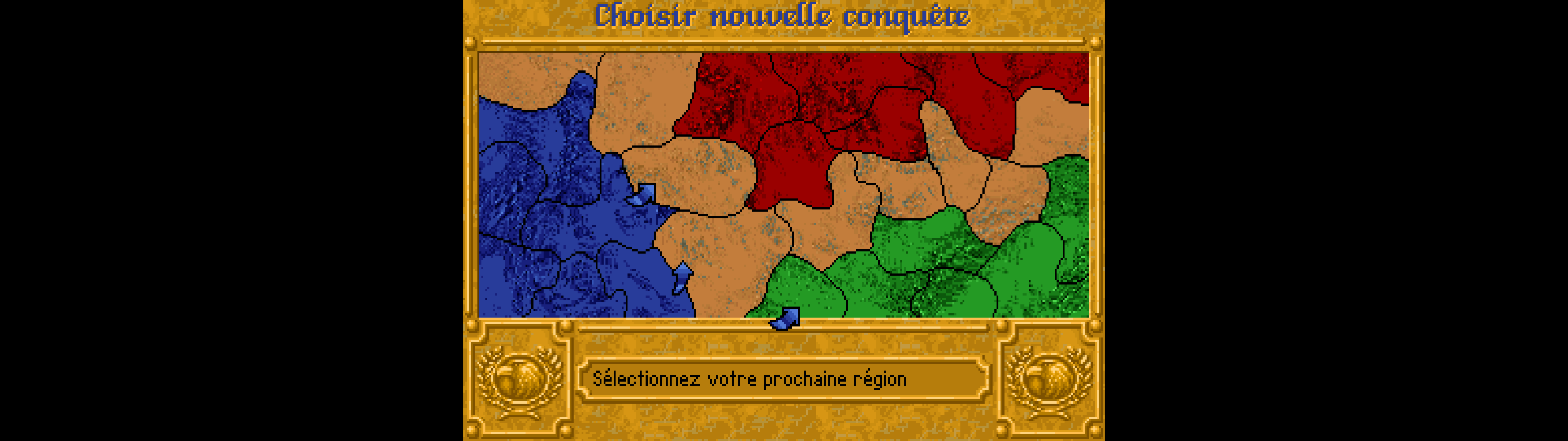

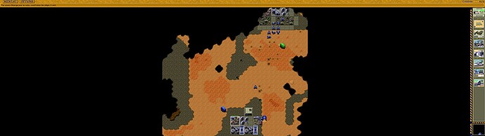

Un jeu sûrement bien plus connu par les joueurs de l’époque, qq années après
Il ne m’a pas marqué, je ne sais même pas si j’y ai joué mais dune2 a eu une suite Emperor: Battle for Dune, sorti 1an apres « dune 2000 » un remaster de dune2 (déjà)
J’ai pas d’image, cela plante après les cinématiques, c’est un jeu windows (contrairement aux 2 au dessus sous dosbox (même si je me suis pas embêté wine → dosbox en version pas linux → jeu ))
Avec les nouveaux films dune est de retour en jeu video
J’ai lorgné plusieurs fois Dune: Awakening mais le contenu end-game semble être du « tout faire pour le retenir » et pas forcement un contenu solo, il attendra encore un peu.

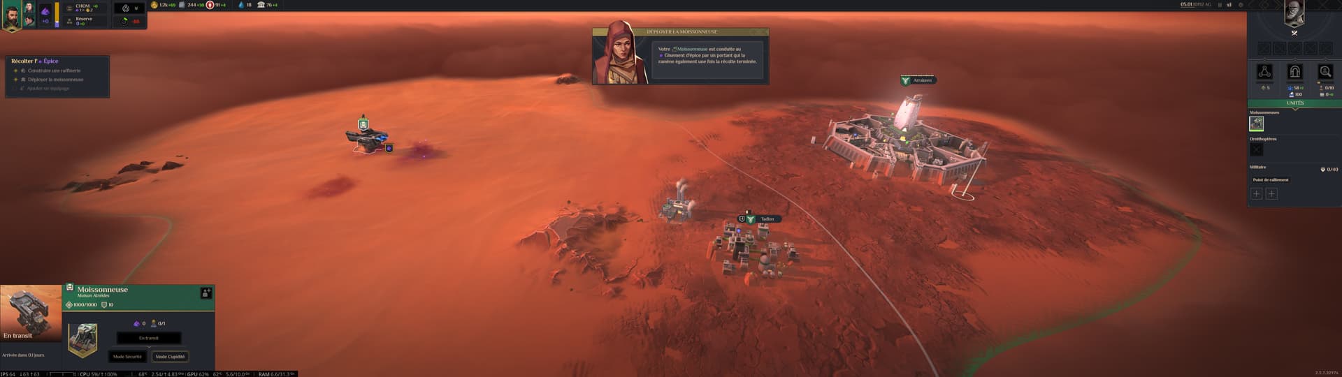

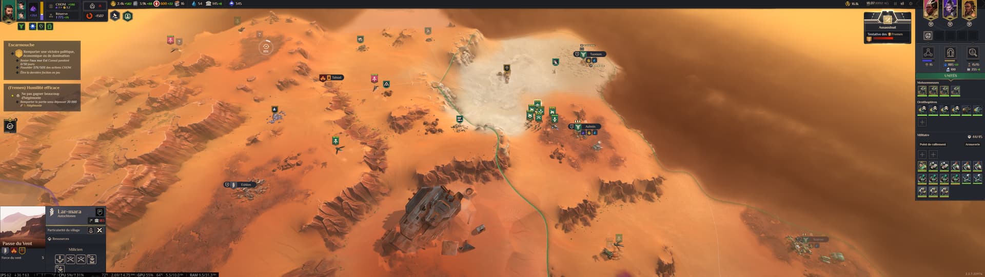

Cette intro c’est pour Dune: Spice Wars

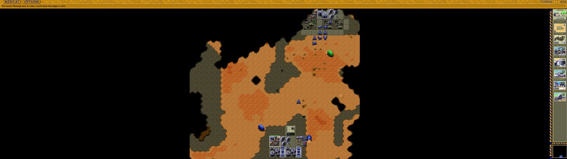

tuto moissonneuse

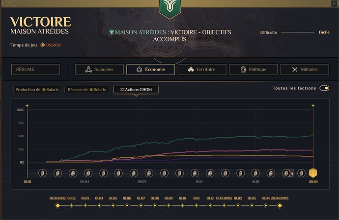

Première carte, un petit avant poste, quasi 4h pour la finir
Je me suis un peu trop dispersé, fini par visé une victoire par le nombre d’action chom :face_with_monocle:
Me voila boursicoteur, un enfer cette option, ils ne vendent plus rien quand on atteint 48%, la chom ajoute des actions en stock qui nous font retomber à 46%
M’a fallu 2heures pour passer le plafond de verre du 48-49%
Tentative d’assassinant par les fremens en boucle pour me venger j’ai tenté de prendre l’un de leur village, ils m’ont envoyé des vagues de guerriers sur les vers géants :scream:, pas réussi à le garder. (et je suis en mode facile)
Faudrait que je tente la suite mais je ne suis pas super confiant, je suis + genre command & conquer / dune 2 / warcraft que ce que j’ai vu sur ce début.
Prochain post, vais ressortir un supreme commander :sweat_smile:

Pour rester dans le thème, un jeu de viking, Northgard (viking mais jeu français)
le debut fait un peu jeu de style warcraftien
Techniquement c’est assez étrange car cela semble allergique aux overlay (pas de compteur steam, mangohud ne marche pas) mais il tourne nickel et les musiques sont pas mal
Pas fait gaffe si c’était un jeu windows ou natif (je voulais le savoir via mangohud mais c’est raté)
Le seul petit couac vient de mon écran large, en phase cinématique c’est pas trop centré
Mais en mode jeu aucun problème
Je me casse les dents sur la 3ieme mission, je finis par vivoter sous les coups des attaques de toutes parts (attaque venant de la mer, maladie par les rats, tremblement de terre, tunnel d’apparition de draugr)
Bref je vais quitter le mode difficile sur lequel cela m’a mis d’office car manifestement cela ne se passe pas trop bien
Un interlude sur encore un jeu sûrement français (école à paris nice ou montreal), projet d’étudiant, Woobly Heist, compter 15minutes de jeu pour arriver au but
la fine equipe
On y voit que du feu déguisé
Le seul défaut technique c’est une traînée parfois visible autour des persos, comme les dlss ou fsr de toute première version savait le faire
Pas visible en statique
Coté jeu Norhgard avance mieux en difficulté normale.

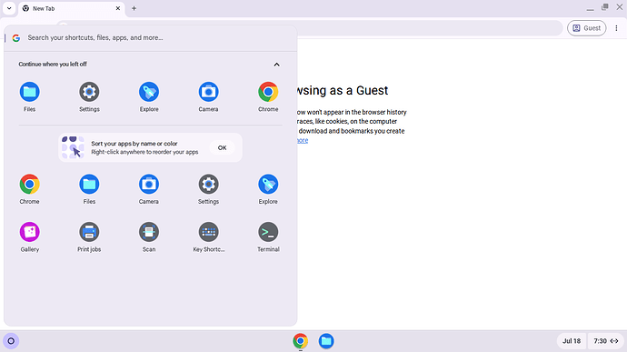

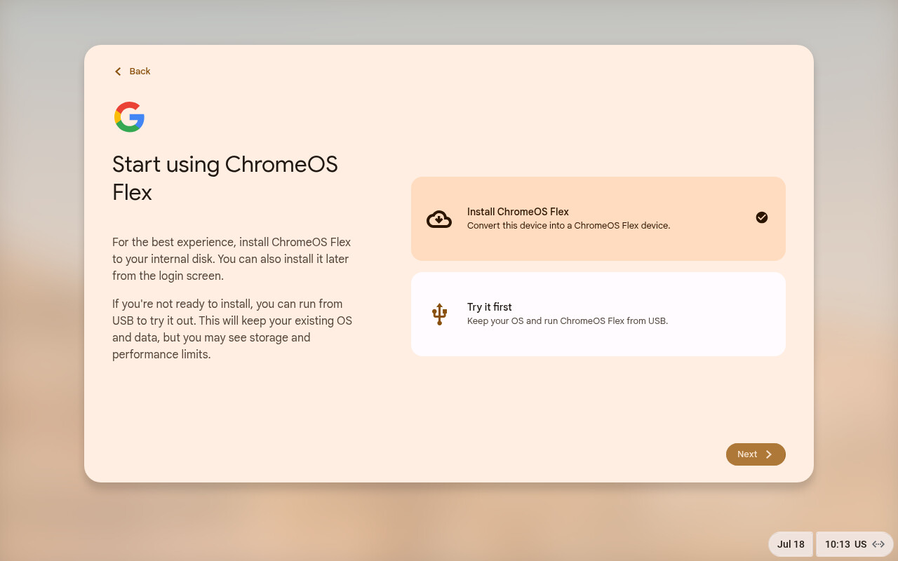

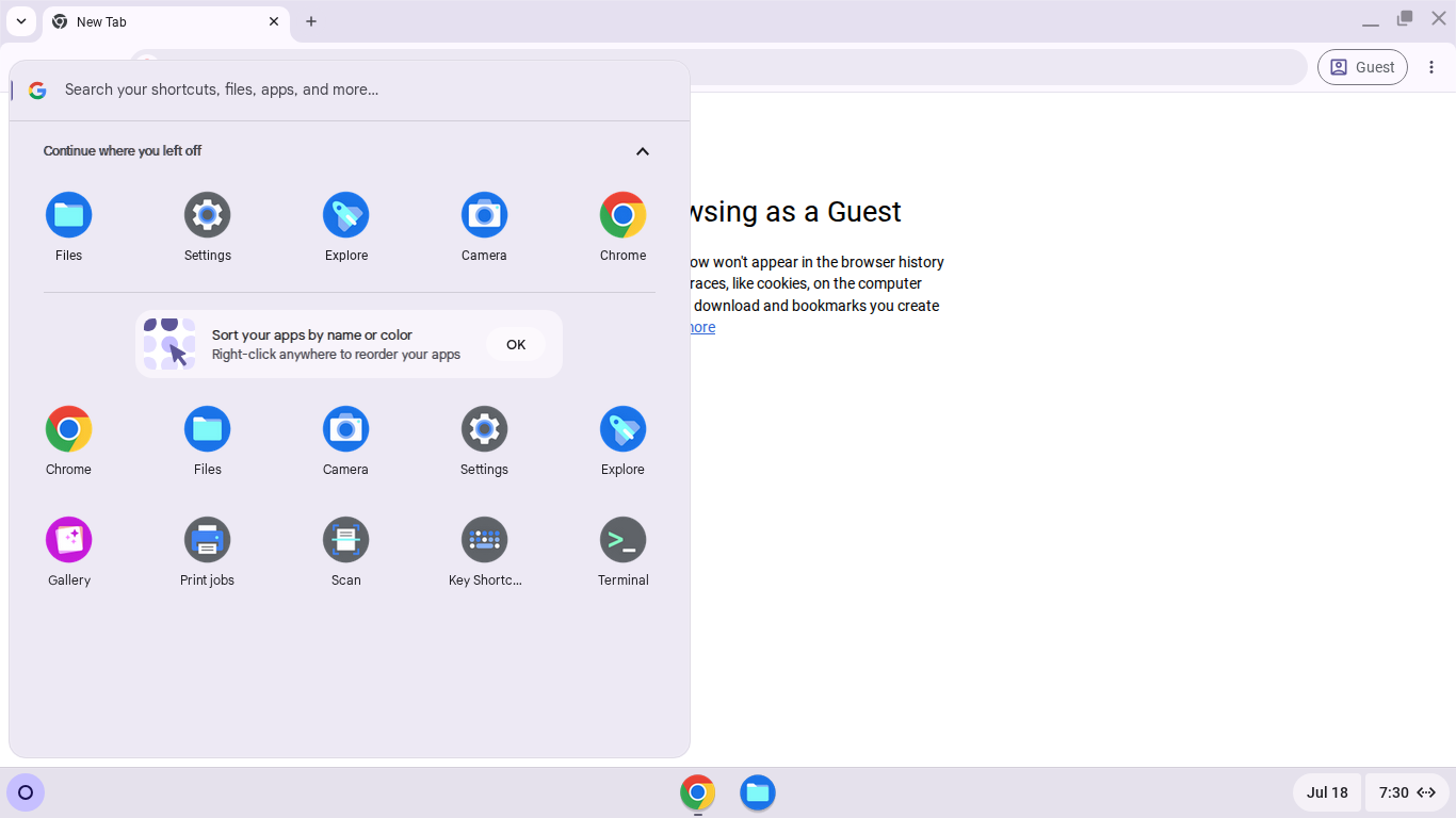

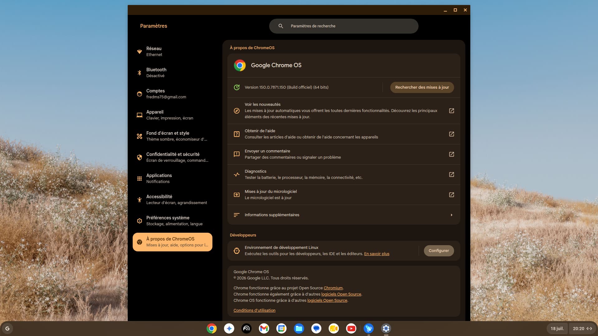

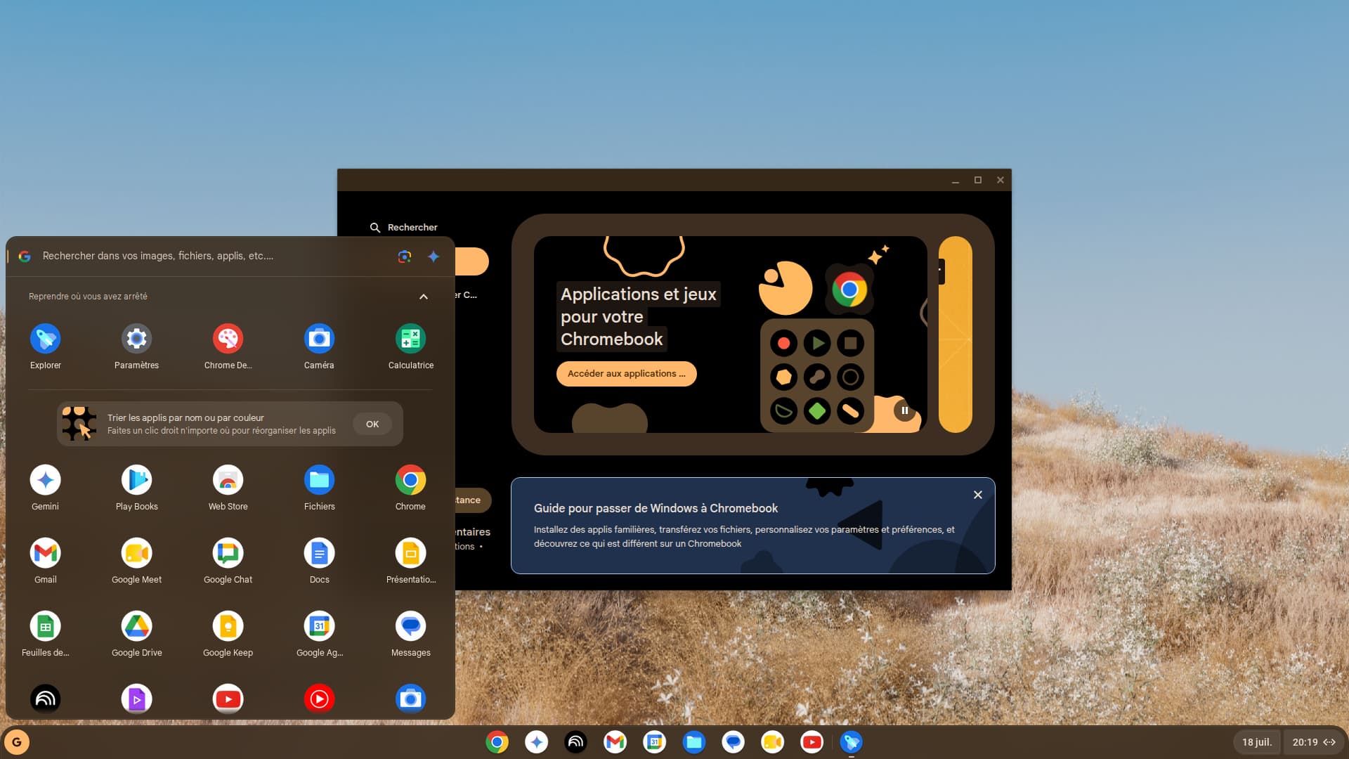

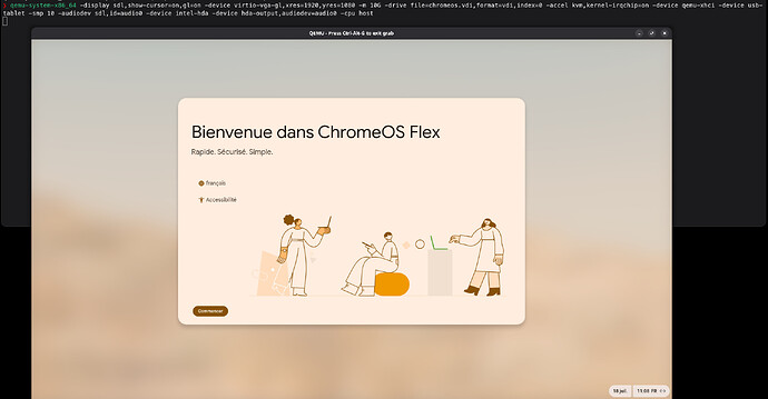

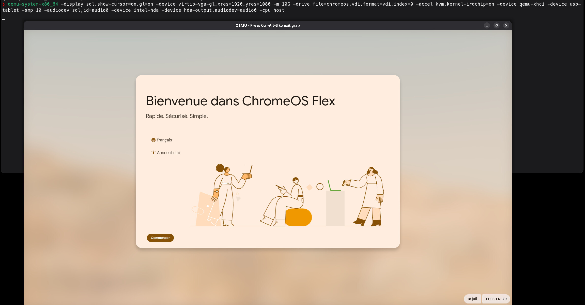

Un essai un peu fou et sûrement foireux : chromeOS flex en virtualisé cela donnerait quoi ?

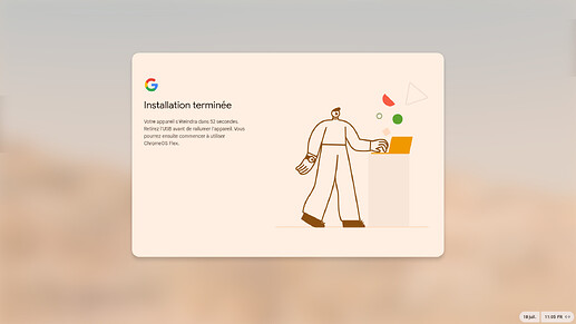

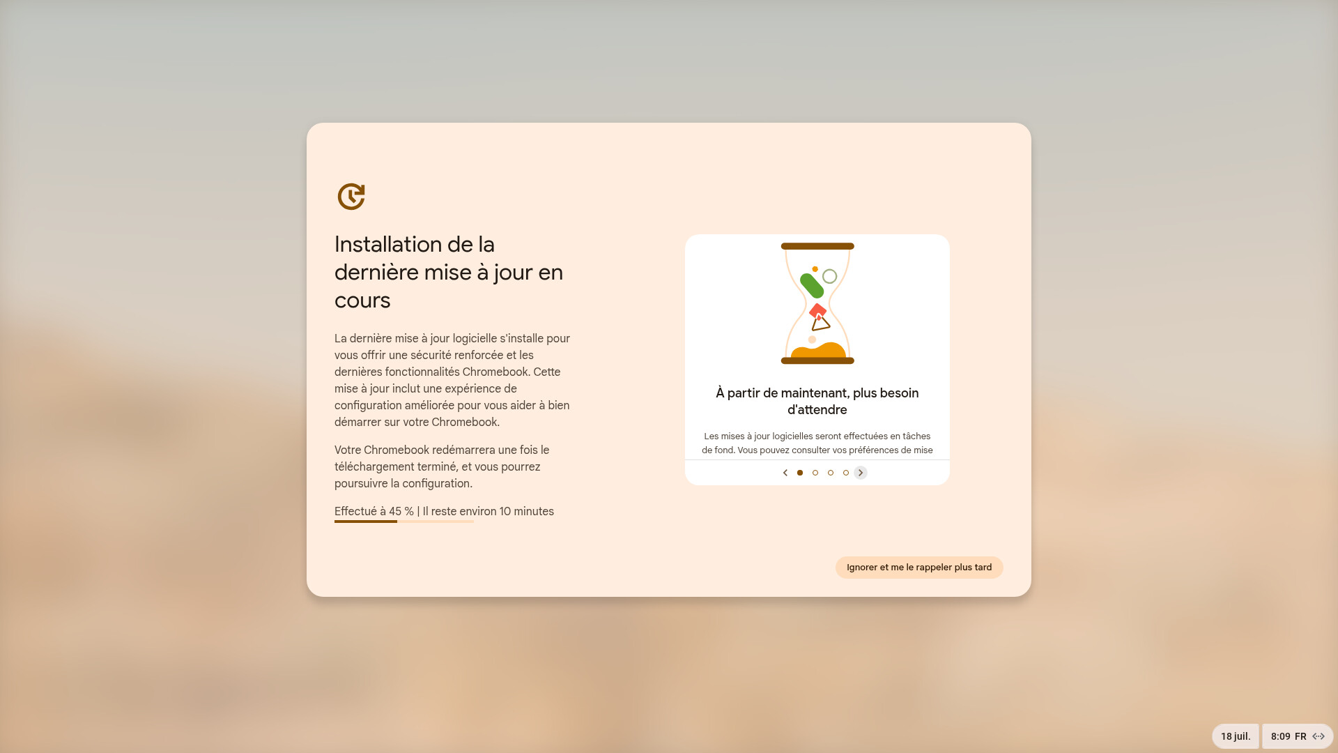

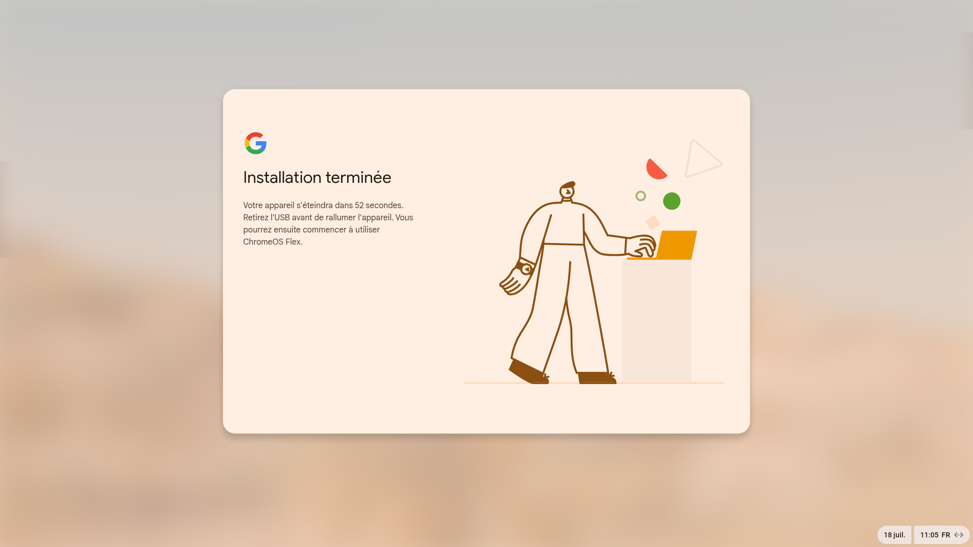

Donc plutôt pour le sport : installation et lancement de chromeOS en virtualisé

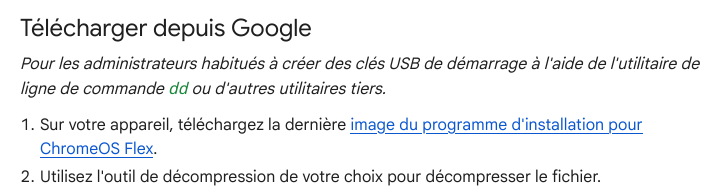

Il m’a fallu des heures de recherche, de ca marche pas… probleme avec ce format .bin, Virtualbox a été une fausse piste (mais faut que je retente sans l’option secure boot après réflexion)
Donc si cela peut servir voila les étapes qui marchent chez moi (en pré-requis il faut l’outil qemu sur son linux)
1: prendre le fichier d’installation, c’est un .bin dans un .zip (voir dans le site d’aide https://support.google.com/chromeosflex/answer/11541904?hl=fr&ref_topic=11551271
2: il faut décompresser ce .zip pour avoir le .bin accessible dans le dossier qui va servir a stocker chromeos
3: faire un disque dur qui contiendra l’OS , ici un fichier vdi de 30go nommé chromeos.vdi
qemu-img create -f vdi chromeos.vdi 30G
4: lancé qemu avec le .bin en disque 0 et le .vdi en disque 1
qemu-system-x86_64 -display sdl,show-cursor=on,gl=on -device virtio-vga-gl,xres=1920,yres=1080 -m 10G -drive file=chromeos.vdi,format=vdi,index=1 -drive file=chromeos_16640.57.0_reven_recovery_stable-channel_RevenMPKeys-v10.bin,format=raw,index=0 -accel kvm,kernel-irqchip=on -device qemu-xhci -device usb-tablet -smp 10 -audiodev sdl,id=audio0 -device intel-hda -device hda-output,audiodev=audio0 -cpu host
C’est a adapter en particulier :
xres et yres = la taille de la fenetre (ici 1920x1080)
-m 10G : utilise 10go de ram systeme du host (j’en ai 32, j’ai estimé que cela n’avait pas besoin de beaucoup + que 10)
-smp 10 utilise 10core du cpu (j’en ai 12 physique, max physique -2 cela me semblait pas mal )
et forcement la partie
-drive file=chromeos_16640.57.0_reven_recovery_stable-channel_RevenMPKeys-v10.bin,format=raw,index=0 si votre .bin n’a pas le même nom que le mien
et -drive file=chromeos.vdi,format=vdi,index=1 si votre .vdi a un autre petit nom
Théoriquement la clé d’installation de chromeos boot alors et il faudra mener l’installation au bout
Il faut se battre pour que l’installation se fasse en francais, (en fait c’est surtout le clavier azerty qui posera problème en version purement US)
Mon premier essai j’ai fait betement l’installation US
Ne pouvant me loguer facilement sur mon compte gmail (ne savait pas faire le @ ) ce fut un essai guest mode qui donne accès a rien
Bref j’ai recommencé l’installation avec support azerty
Quand cela dit que cela va redémarrer car l’installation est finie on ferme la fenêtre

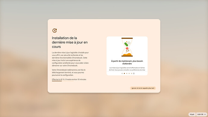

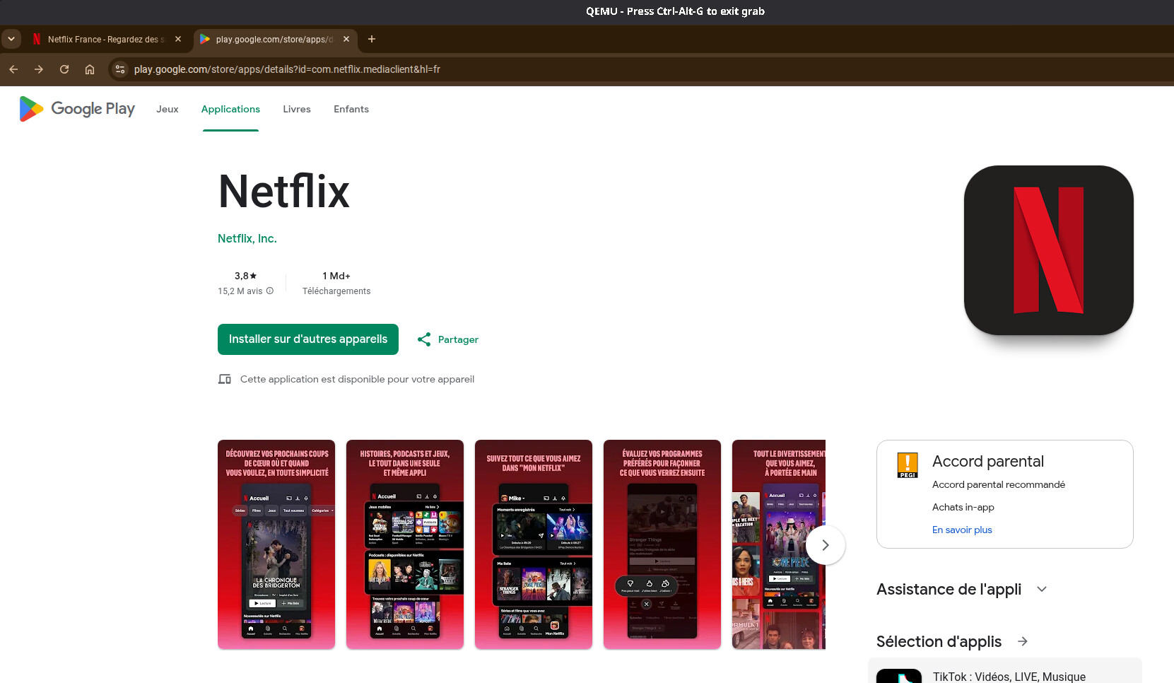

5: lancer la bête de la même façon (sans le disque d’installation)
qemu-system-x86_64 -display sdl,show-cursor=on,gl=on -device virtio-vga-gl,xres=1920,yres=1080 -m 10G -drive file=chromeos.vdi,format=vdi,index=0 -accel kvm,kernel-irqchip=on -device qemu-xhci -device usb-tablet -smp 10 -audiodev sdl,id=audio0 -device intel-hda -device hda-output,audiodev=audio0 -cpu host

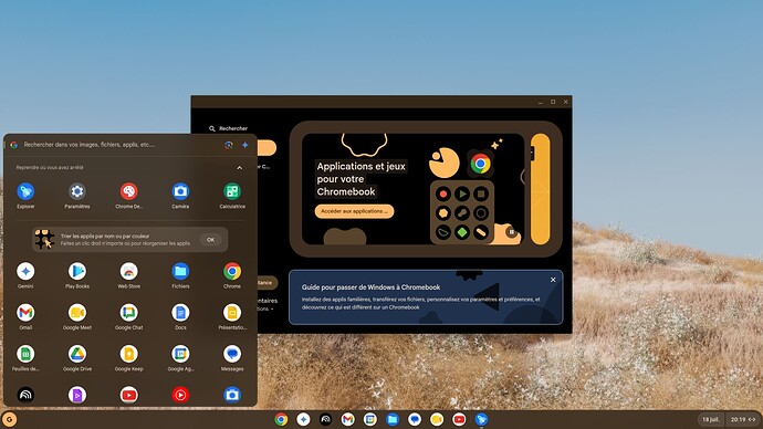

App netflix n’est pas d’accord pour s’installer sur ce truc
C’est en full hd sur chrome
A priori ce hw_secure_all est un bon signe quand même
Le souci c’est que cela semble manquer d’accélération matérielle, j’ai des saccades video/audio
Cela demanderait sûrement + de recherche, j’ai passé la soirée sur ma box/ decodeur tv android du coup
