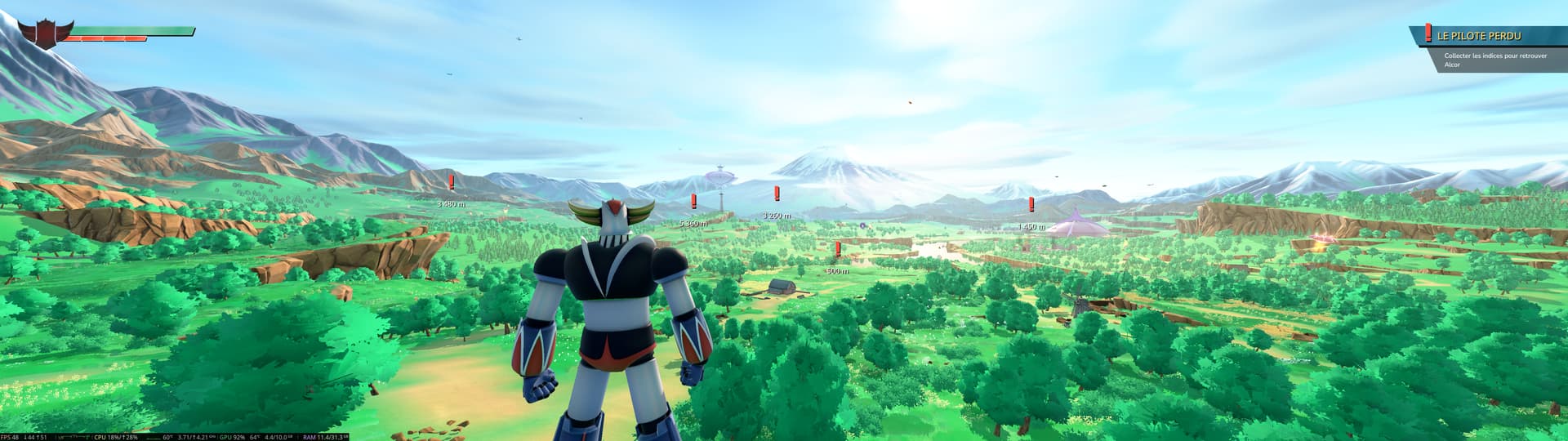

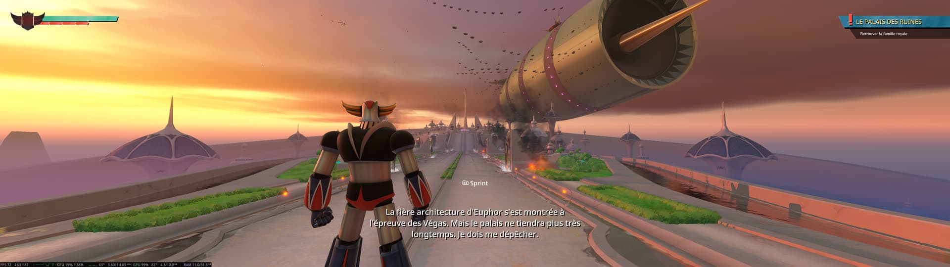

Un petit Goldorak Le festin des loups (ou UFO ROBOT GRENDIZER – The Feast of the Wolves )
Lui cela commence assez mal, plantage au moment de l’affichage du menu du jeu en proton hotfix et proton GE latest
J’ai vu sur protondb qu’il fonctionnait vers proton 8 → bah cela marche encore en proton 8
Eu qq gros stuttering dans cette phase là
Tourne correctement sinon, entre 45 et 80FPS jusqu’ici
Qq fulguropoings , astérohaches et retrolasers + tard on arrive sur Terre
(45 sur celle ci)

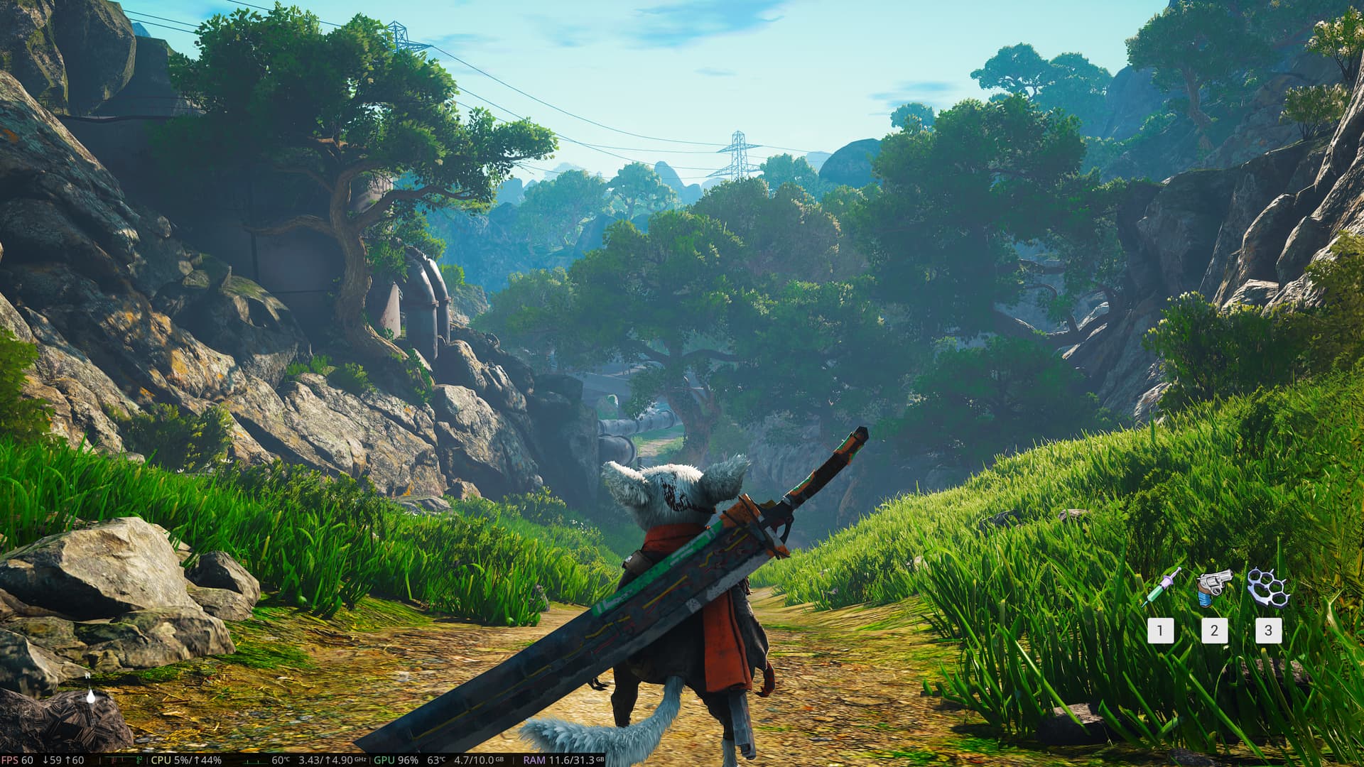

Biomutant
Ras coté lancement, perf assez stable vers 60FPS (en 4K cette fois-ci et avec synchro verticale,d’où le 60) avec un gpu qui monte > 90 d’usage quand même, malgré des graphismes + de 2015 que de 2021 à mon avis
On voit un peu le gros problème de ce jeu
Avec la profondeur de champs désactivé dans « camera » c’est sûrement bien mieux (ou pas en fait)
Je ne comprends pas les développeurs qui s’empressent de saccager leur jeu avec du flou de fou comme ici

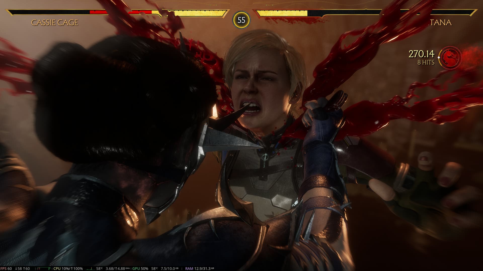

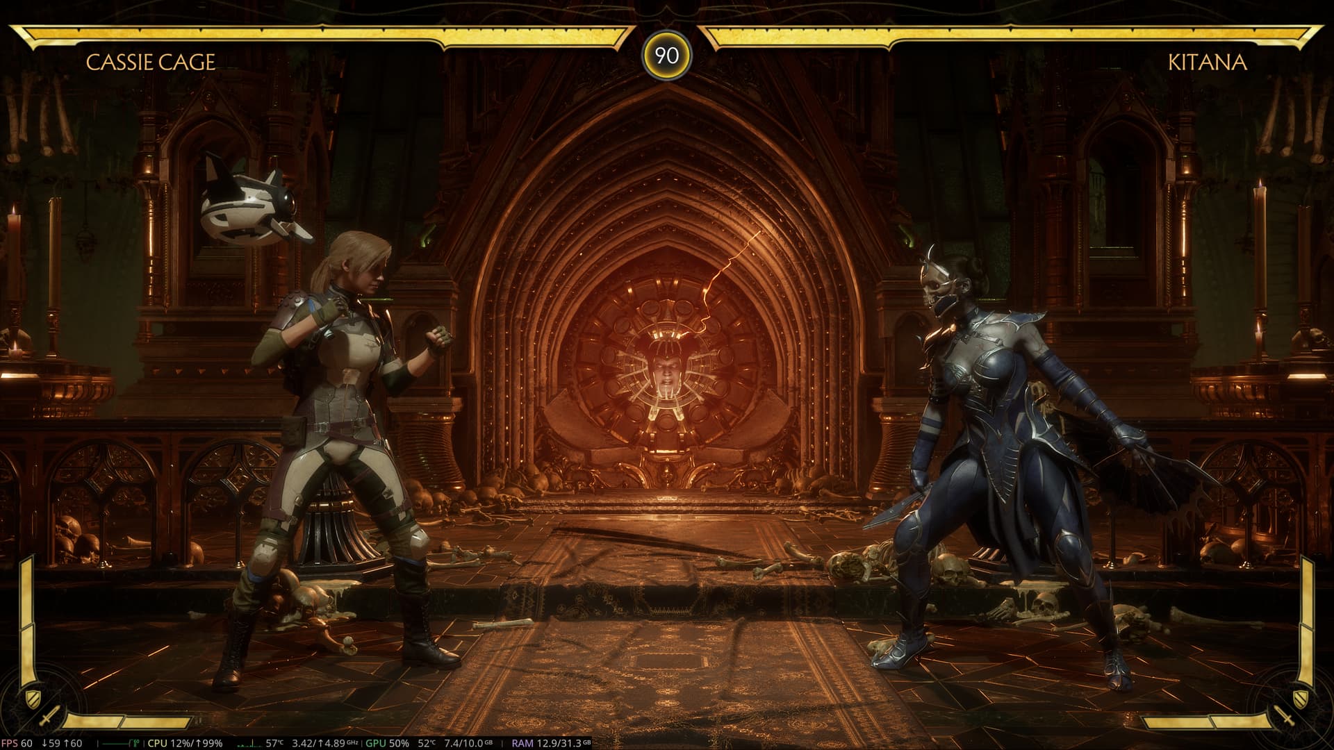

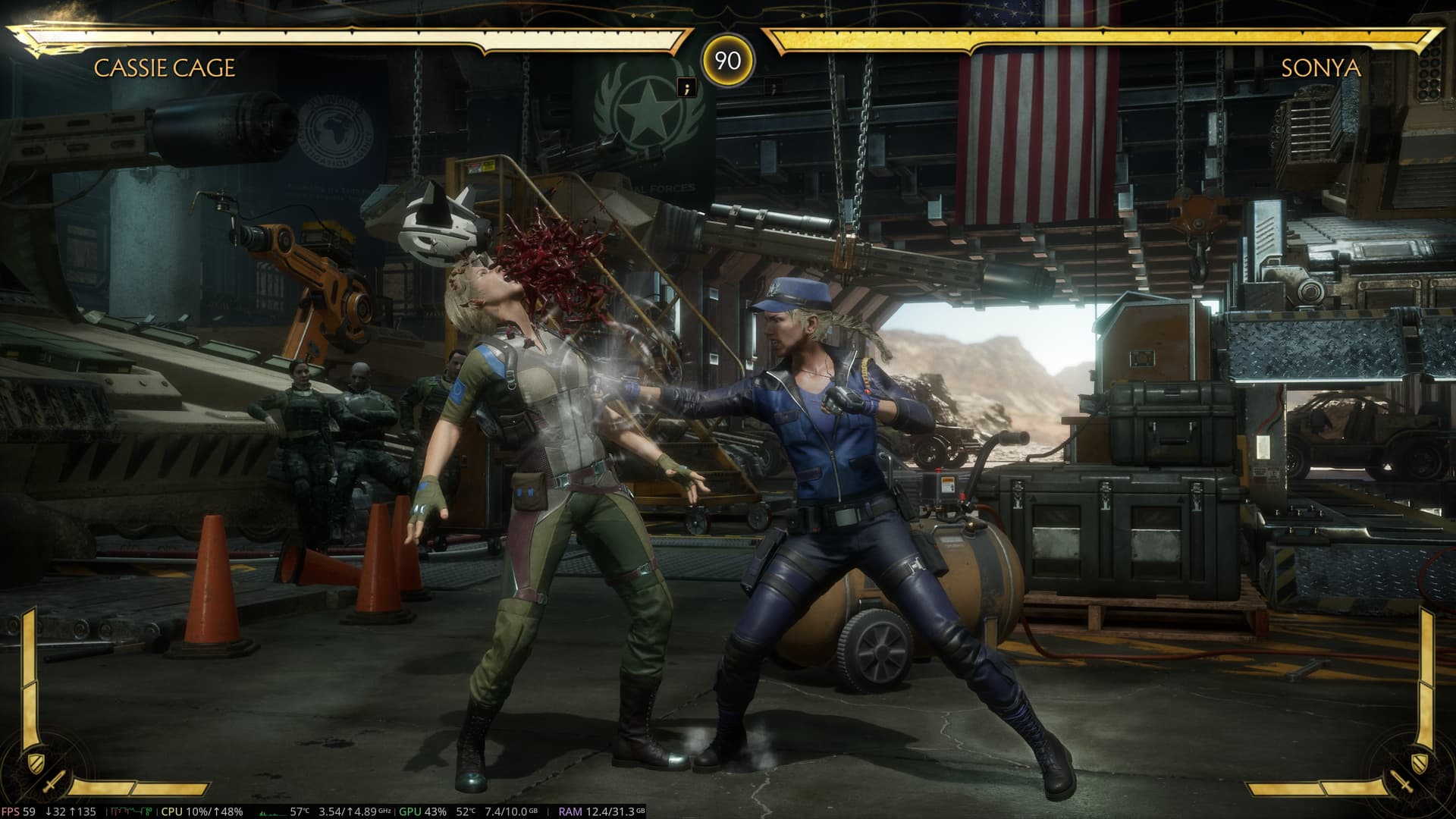

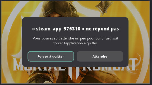

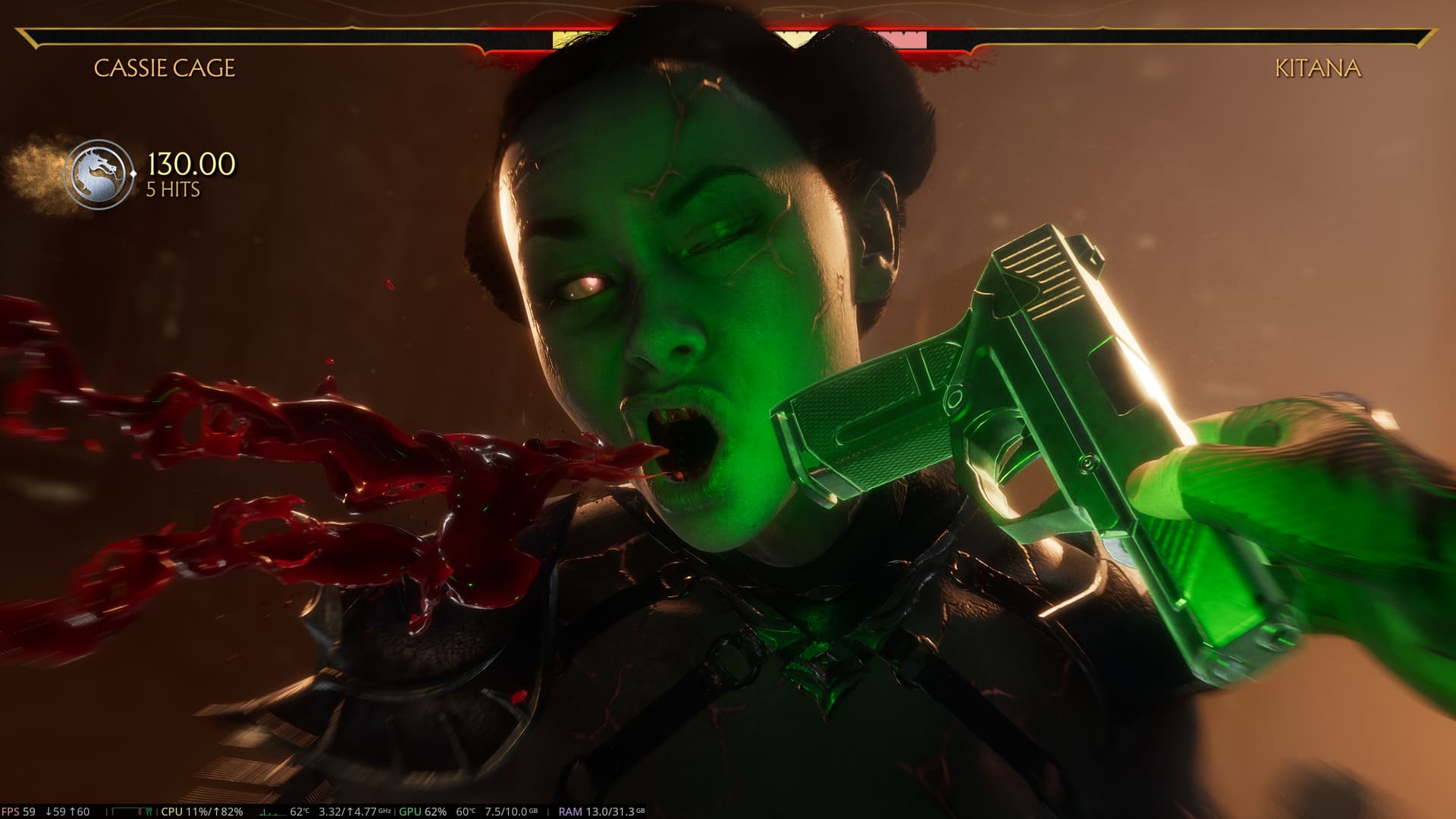

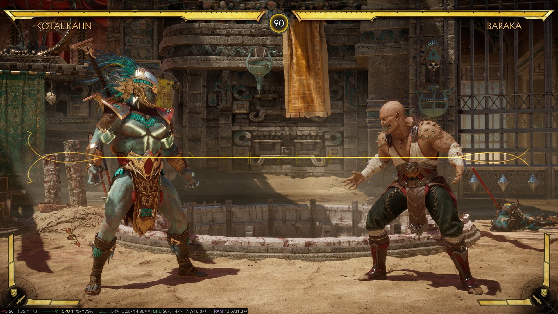

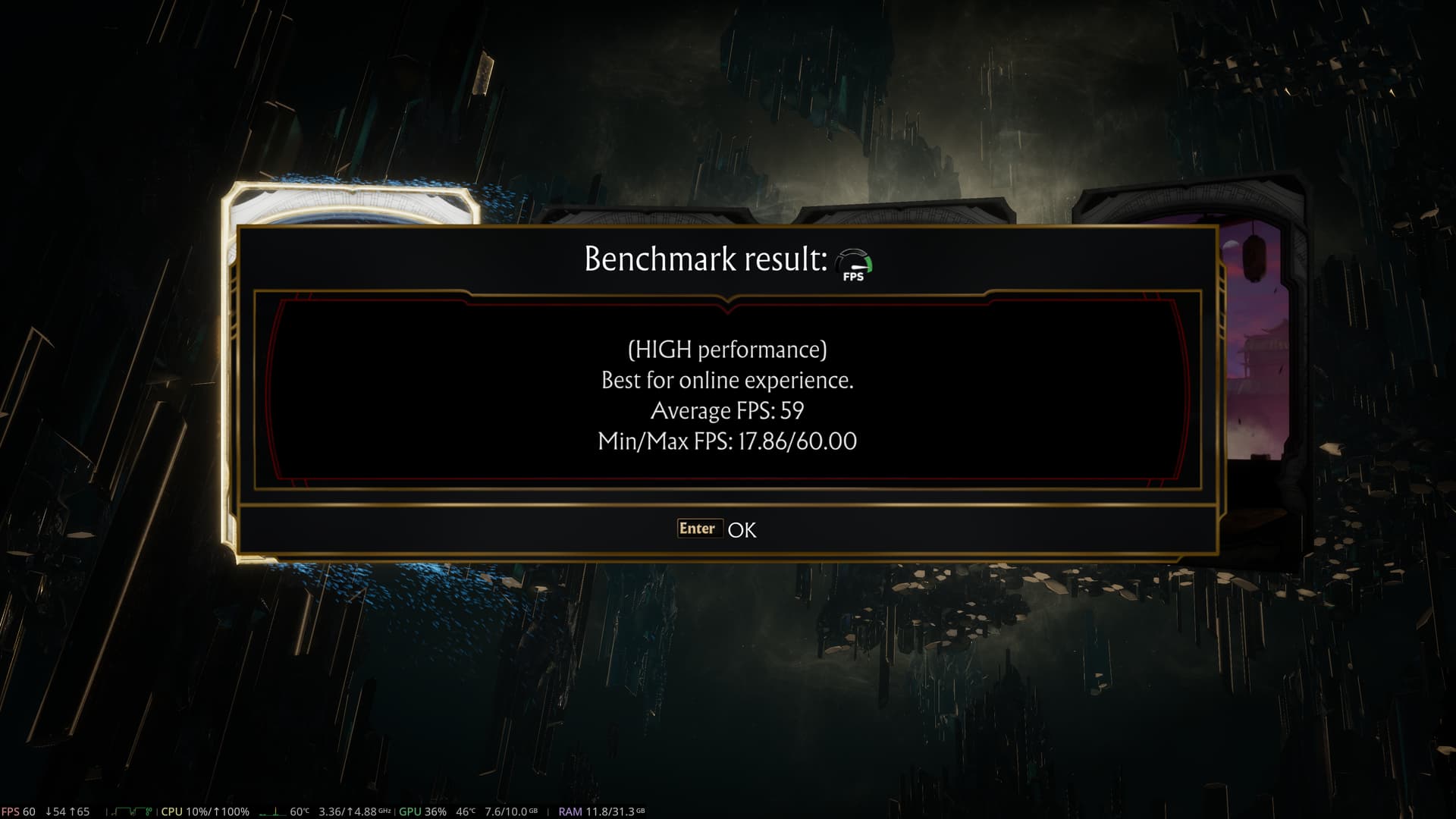

Mortal Kombat 11
Lancement via proton Hotfix = son du menu, pas de plantage mais ecran reste noir
Sur protondb cela parle de " PROTON_ENABLE_WAYLAND=1 %command% ", étant sous wayland je l’ajoute : sans resultat
Proton ge latest (de 3semaines) = pareil , proton 10.0-4 (de steam) = pareil, GE-proton10-32 là cela marche enfin
A savoir aussi que quand on lance en directx12 il faut être patient quand cela affiche, cela bosse et finit par passer

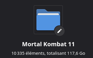

Les dév ont sûrement gagner la 1iere place au concours du jeu de combat le plus gros (ou ils se sont pas embetés avec un truc comme l’optimisation?)
(Le repertoire « Movie » fait 15.5go)
Quoique coté FPS cela tient bien la route
Cela se laisse regarder, ici en mode histoire
attention gore/saignant (mais pas au niveau des scènes vraiment gore du jeu):
Bref au bout de 5 ou 6 combats j’ai le pouce en feu, le pad xbox c’est pas la panacée (en plus je connais rien au jeu)

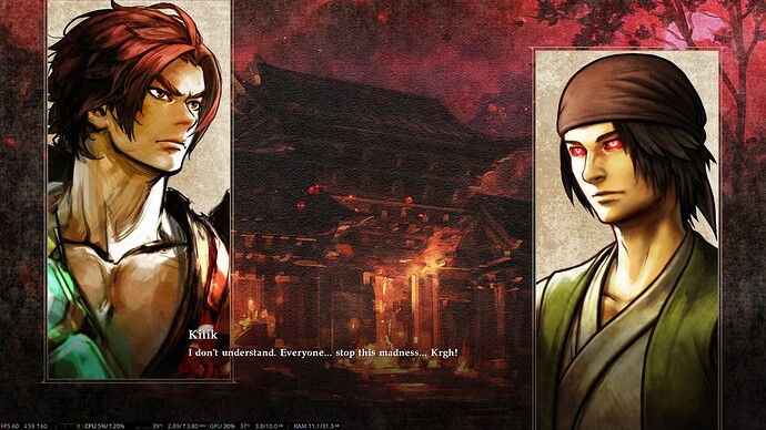

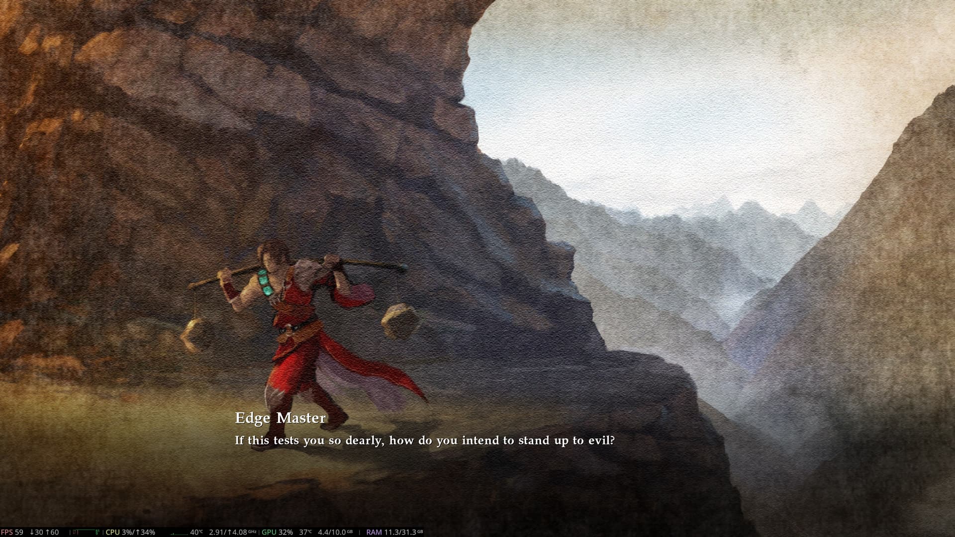

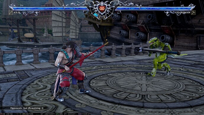

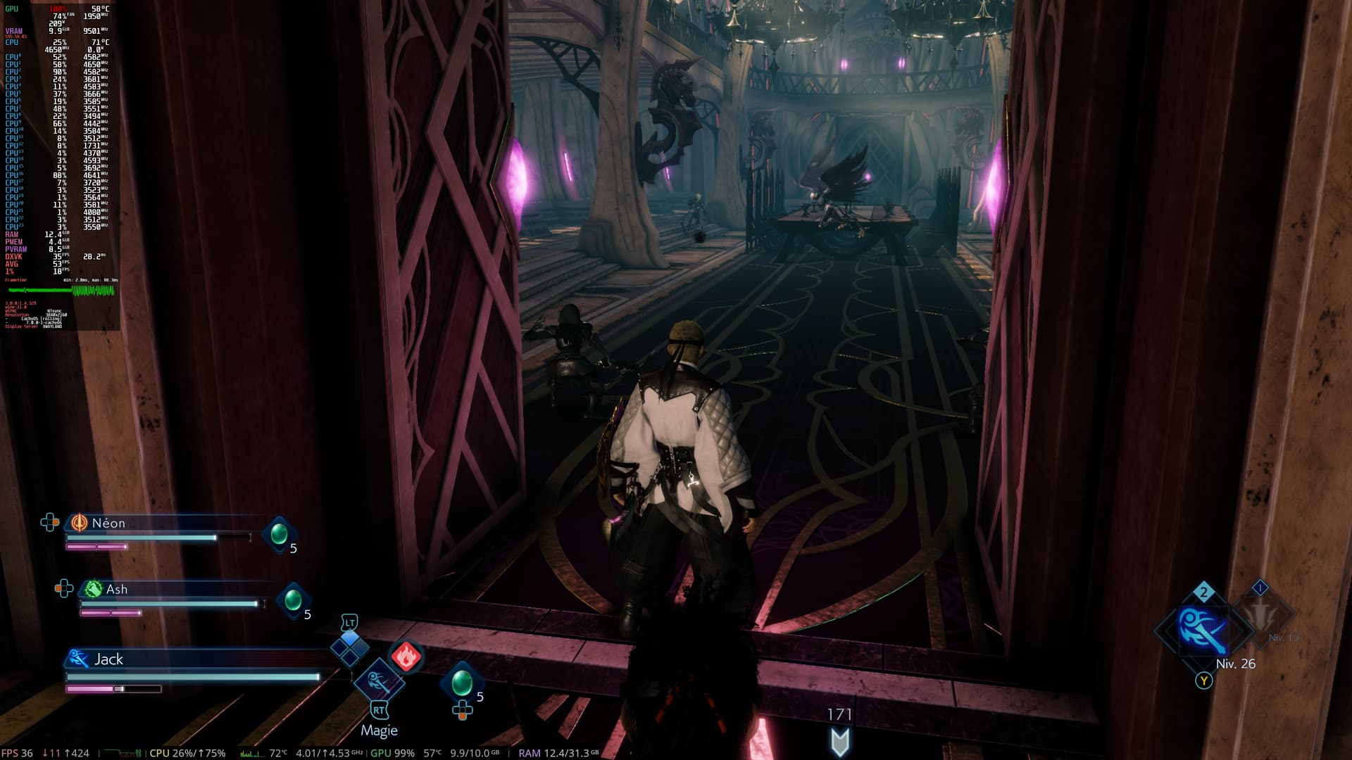

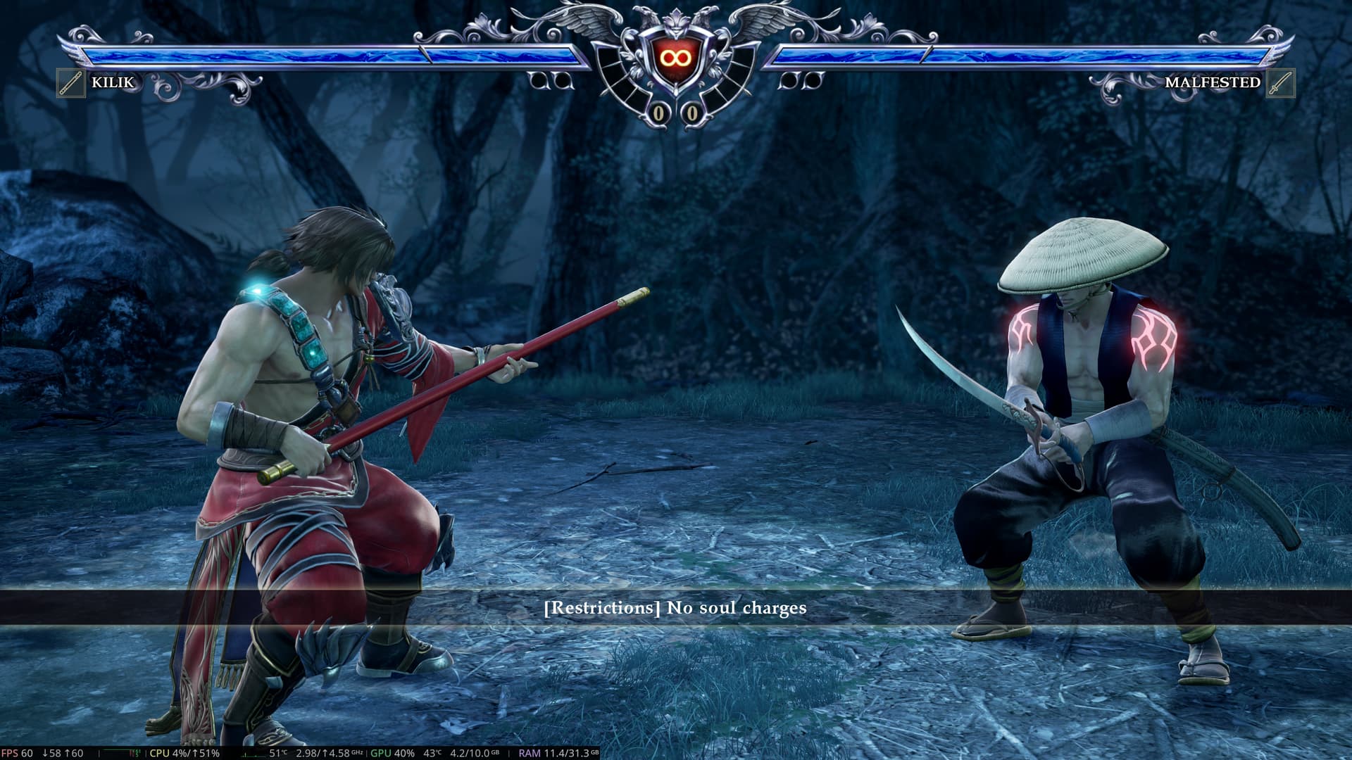

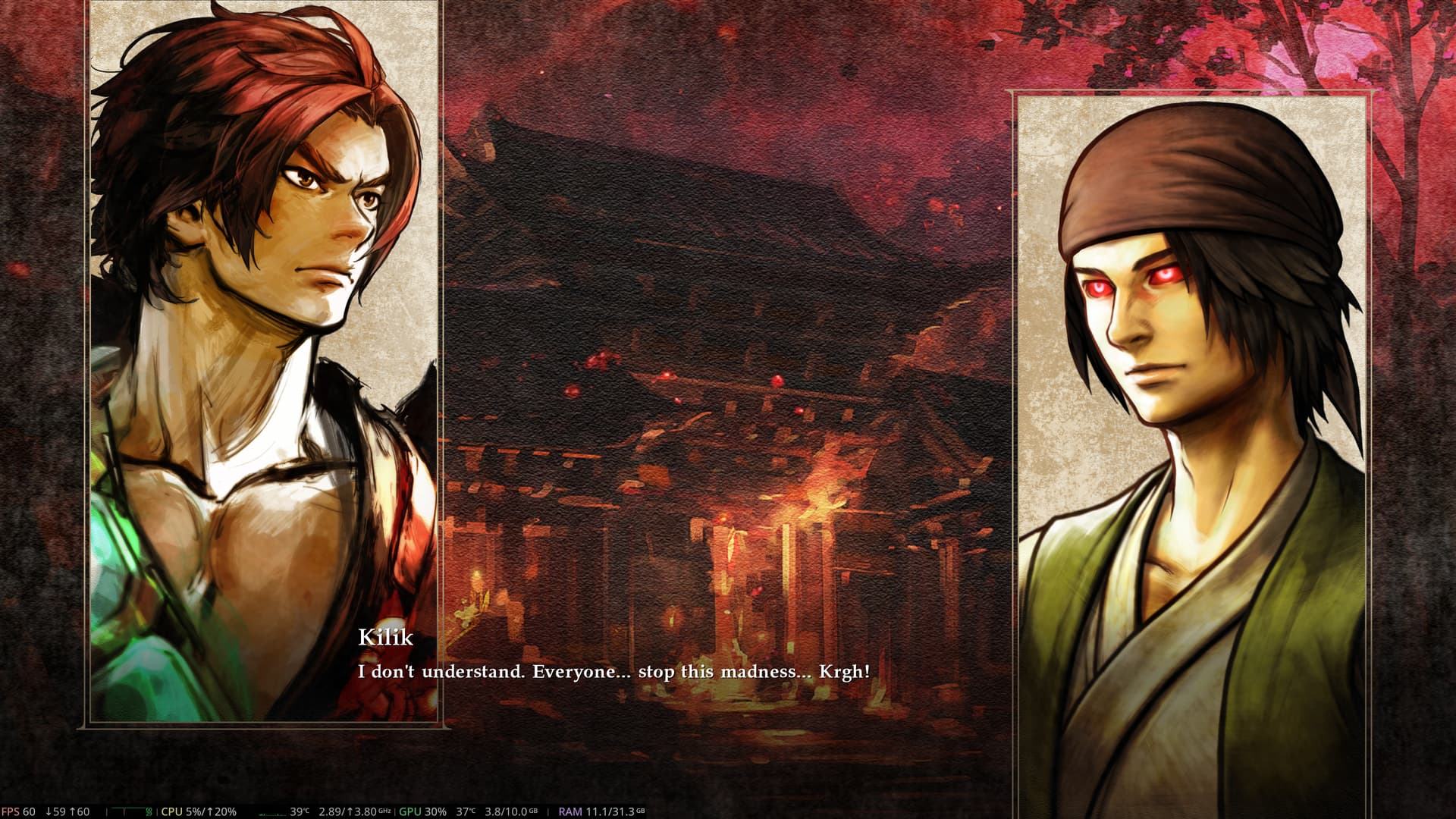

Pour reposer ce pouce quoi de mieux que Soulcalibur VI
Aucun reglage, je lance et steam le lance correctement lui
En fait c’est un peu le jour et la nuit coté difficulté ce mode histoire, j’en ai même réussi un perfect en faisant n’importe quoi
J’en ai pleuré devant l’intro du jeu (celle du 1 fait partie de mon top 3)
L’intro est un poil mieux que les cinématique entre mission mais on ne sent pas un effort intense là
C’est de l’image fixe super moche :sob: , mais le jeu tient sur 20go de hdd lui :sweat_smile:

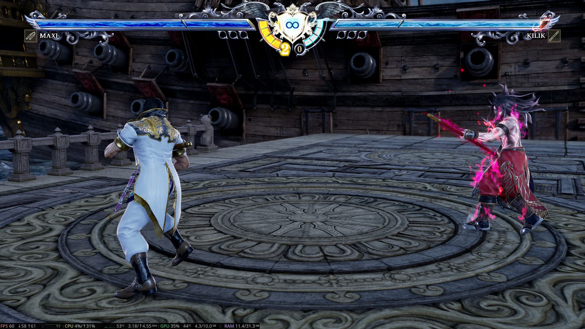

En combat
le fond est flou mais c’est pas aussi choquant sur un jeu de combat
Pour l’instant il n’a clairement pas le charisme du 1

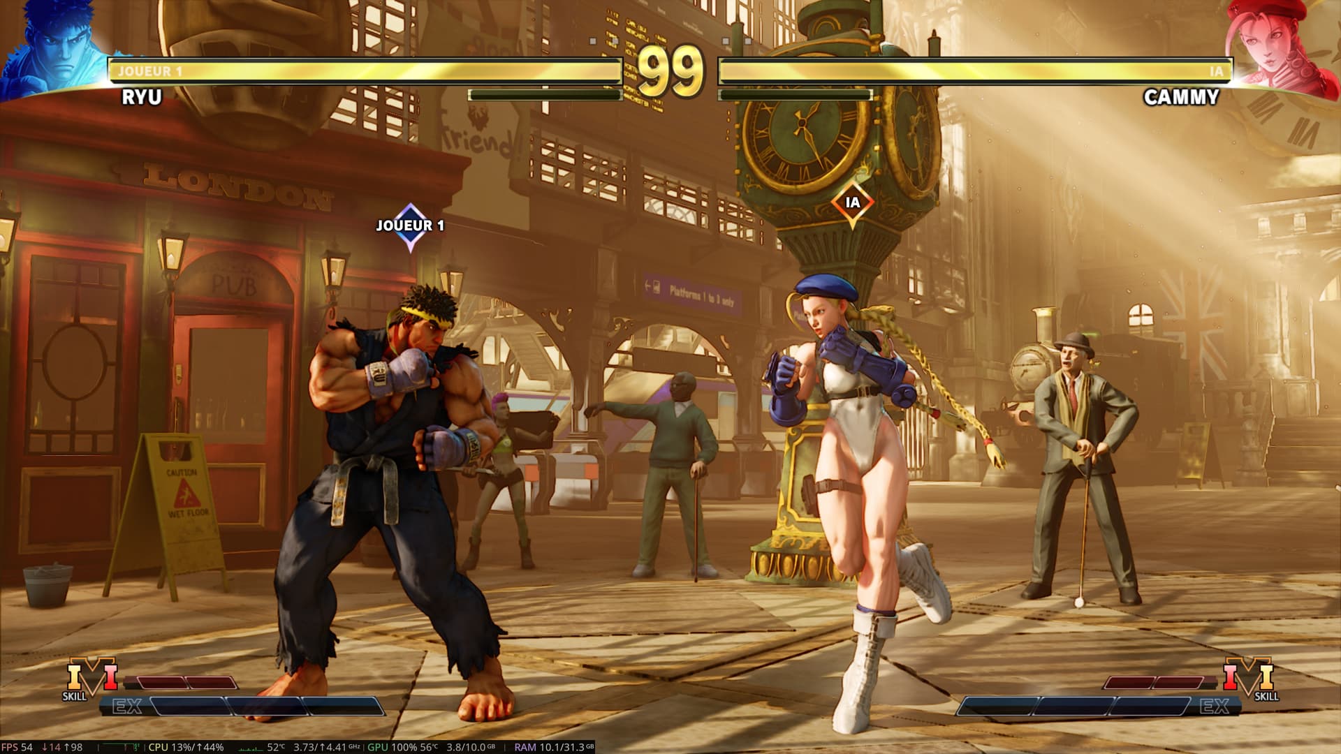

Bref j’en finis avec ce thème « jeu de combat » avec un dernier

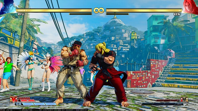

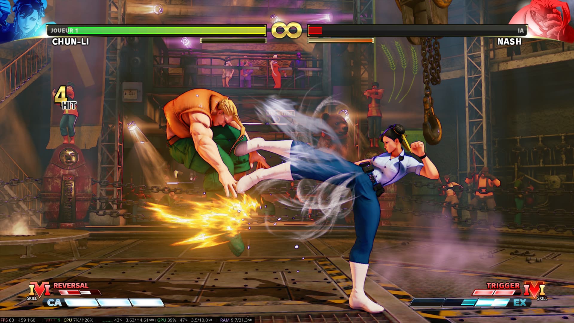

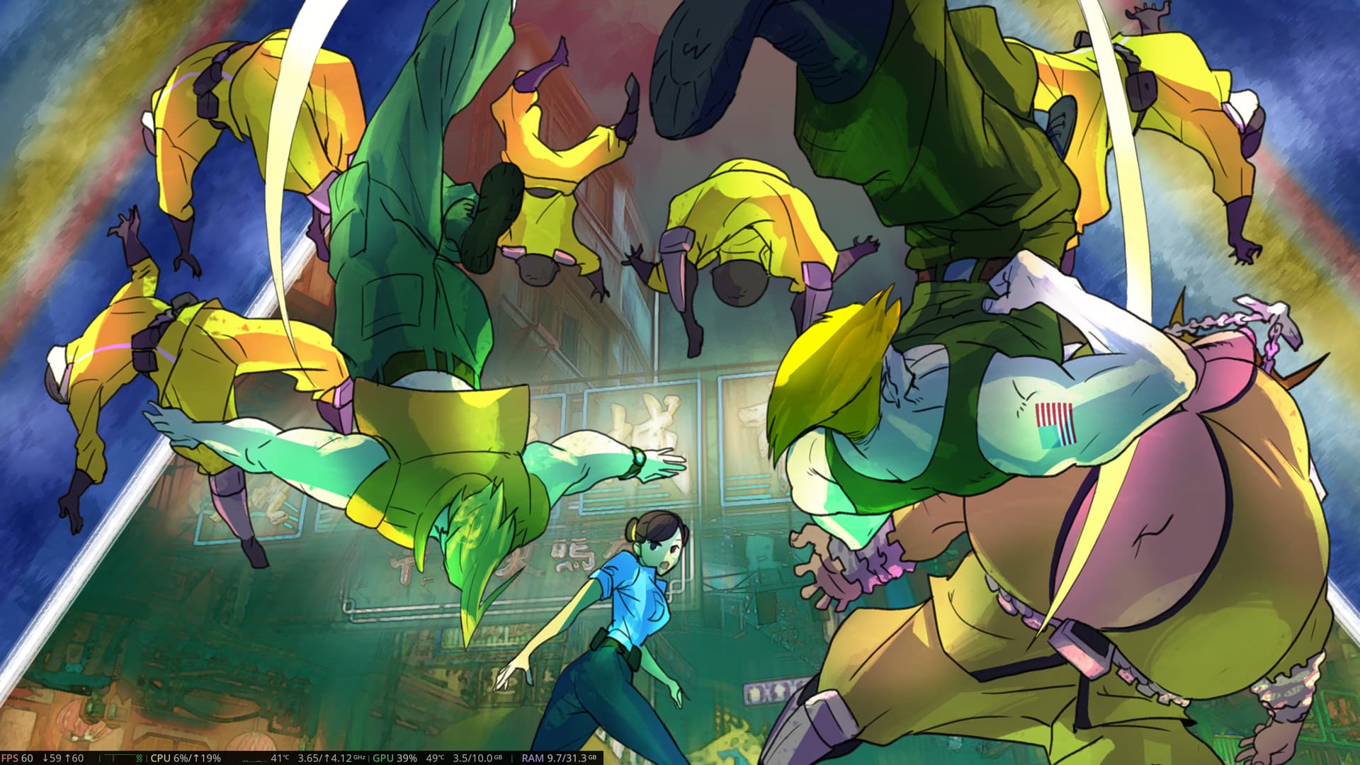

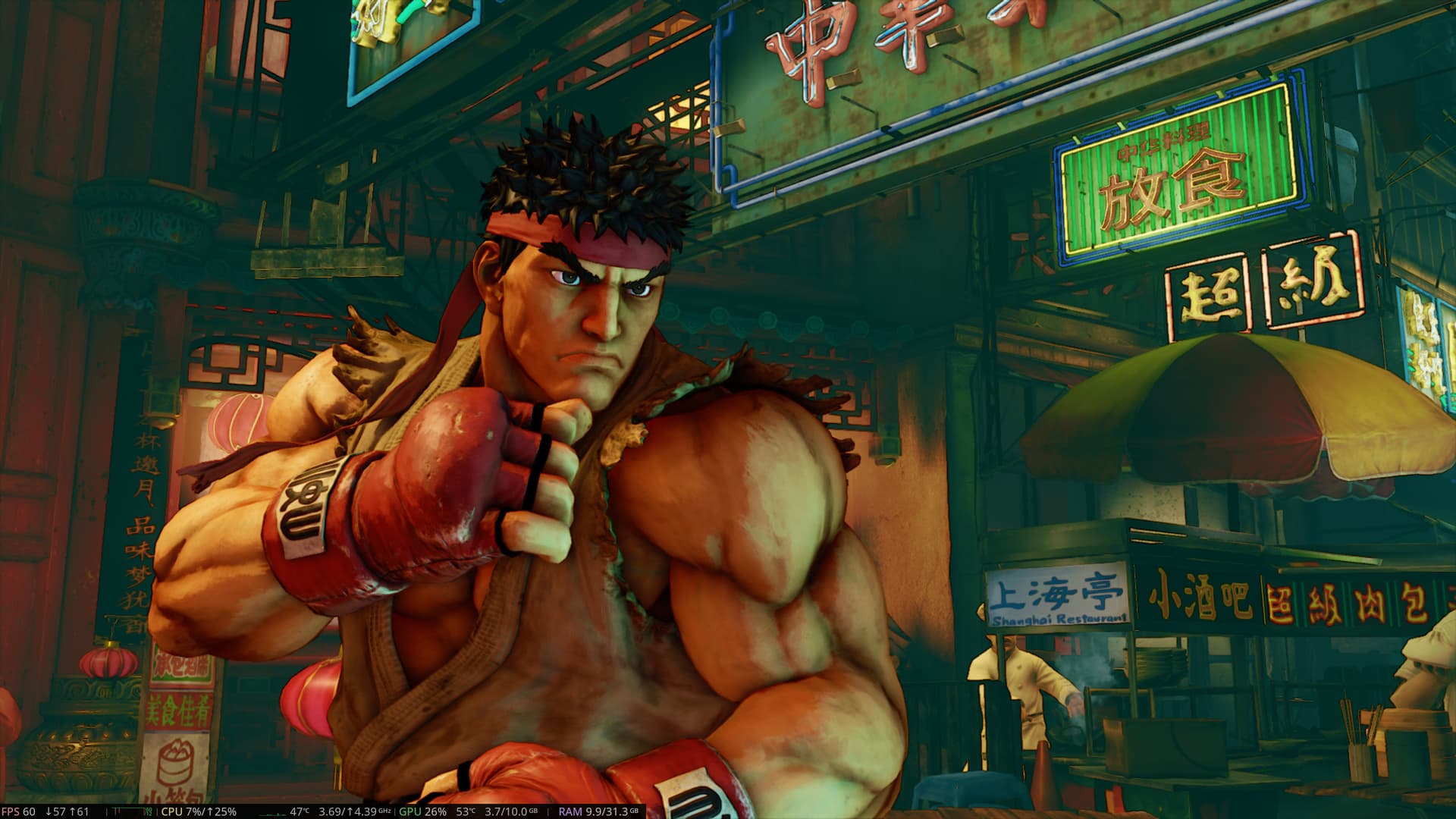

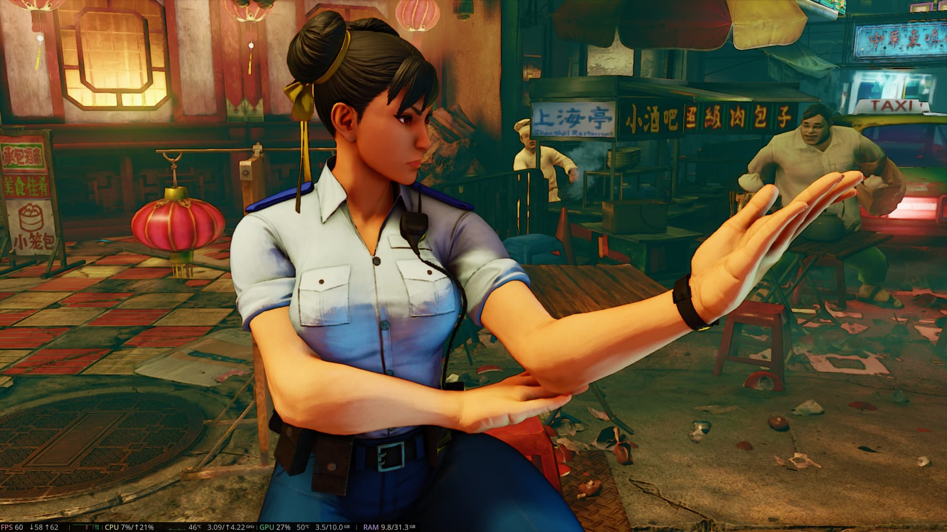

Street Fighter 5
Plante quand je le lance sans reglage (arrive au menu mais fige quand ‹ l’histoire › commence)
Proton expérimental et pas de touche pressée sur le premier menu et cela a passé ce point
Pareil pas de cinématique mais un style fenêtres de bandes dessinés pour le mode histoire (je dirais)
Histoire de chun-li
Mode Versus ia
J’ai le pouce qui fume mais voila qq tests

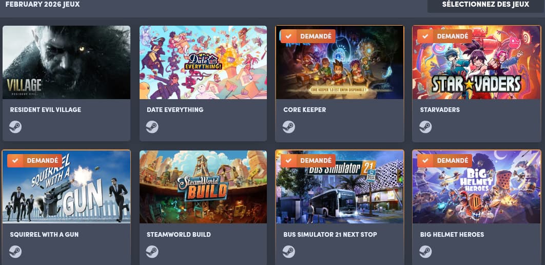

J’avais dit il y a qq semaines que je testerais sûrement les jeux obtenus chaque mois via mon abo Humble choice et les jeux offerts par epic
Voici une partie de ceux du humble choice de Février

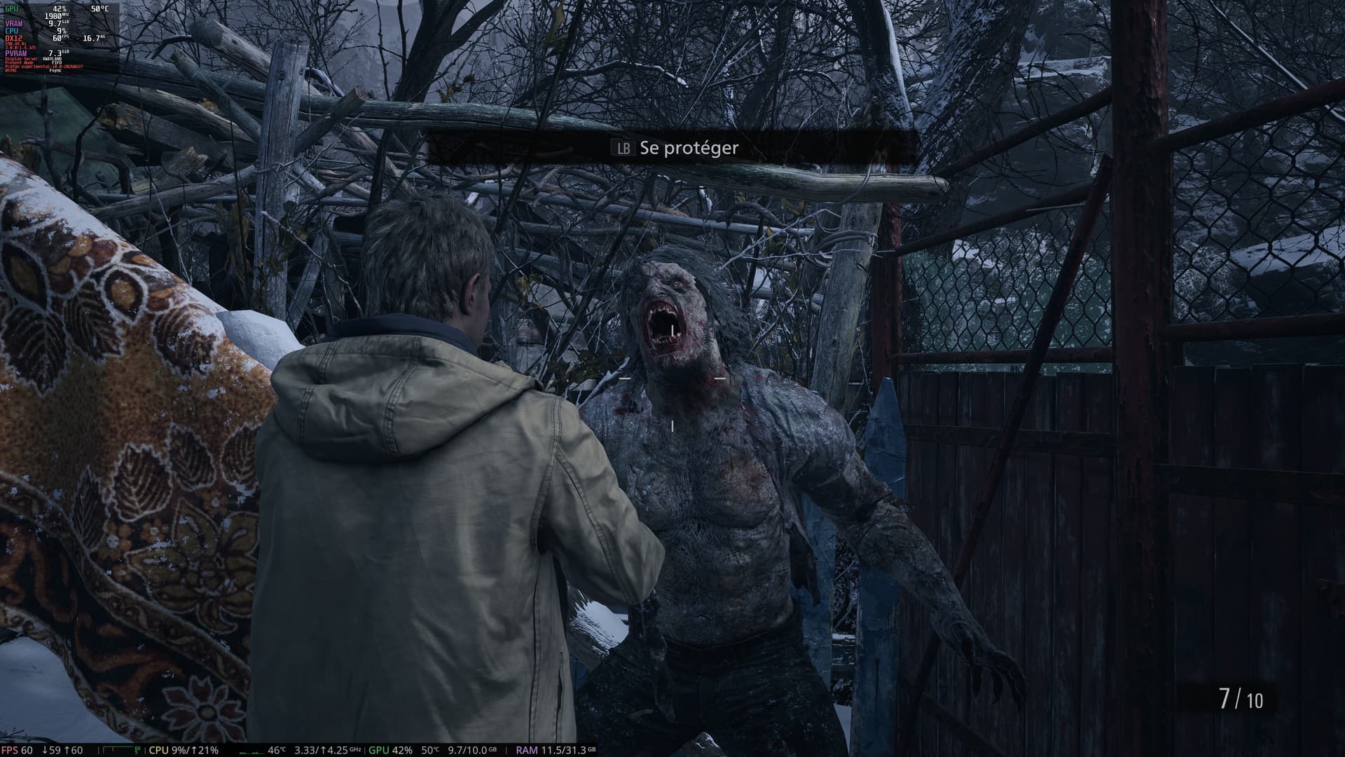

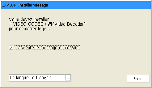

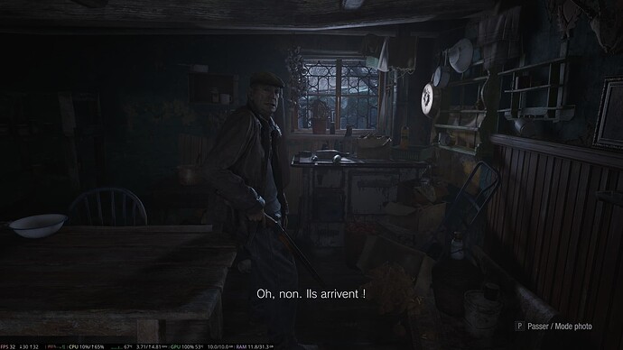

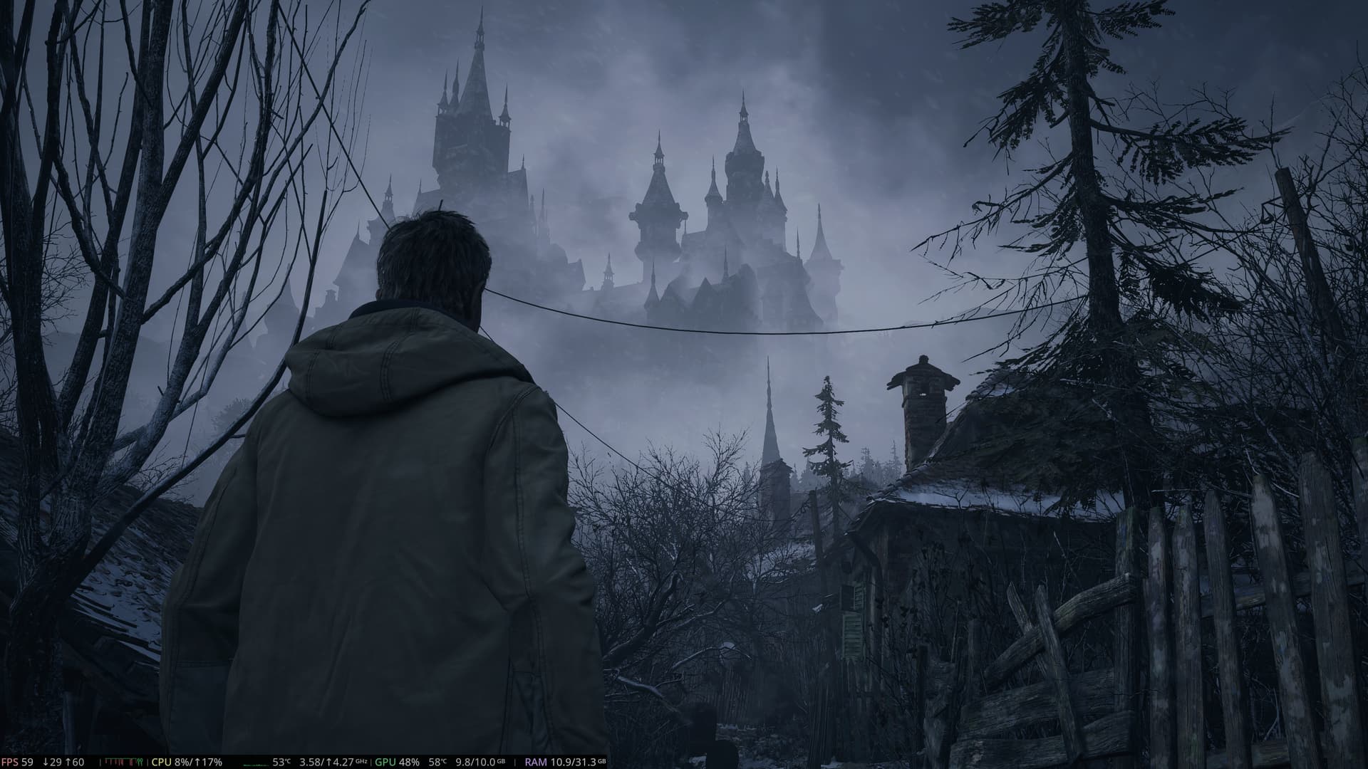

Resident Evil VIllage
Pas de réglage proton, au premier lancement cela installe des requis dont l’étonnant
Du wmv pour un jeu :sweat_smile:

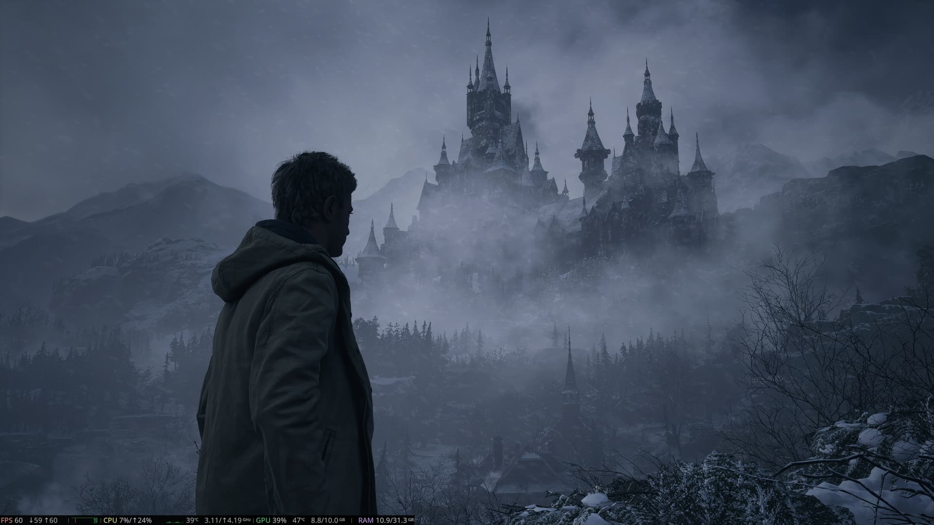

Bref aucun problème de lancement (sauf que cela commence en fenêtre full hd au milieu de mon ecran 4k et que tout le début on a pas les options)
Ici je suis encore en FSR qualité ultra + « texture 2go »
Le reste c’est en sans upscale et texture 8Go (zone + que rouge pour ma petite VRAM)
Pas eu de catastrophe pour l’instant suite à ce passage en zone critique sur la vram
Mais qui arrivent? :scream:
J’ai ressorti mangohud pour savoir quel proton est utilisé par défaut (pour ce jeu) : c’est l’expérimental de steam , 10-0 du 27 fevrier

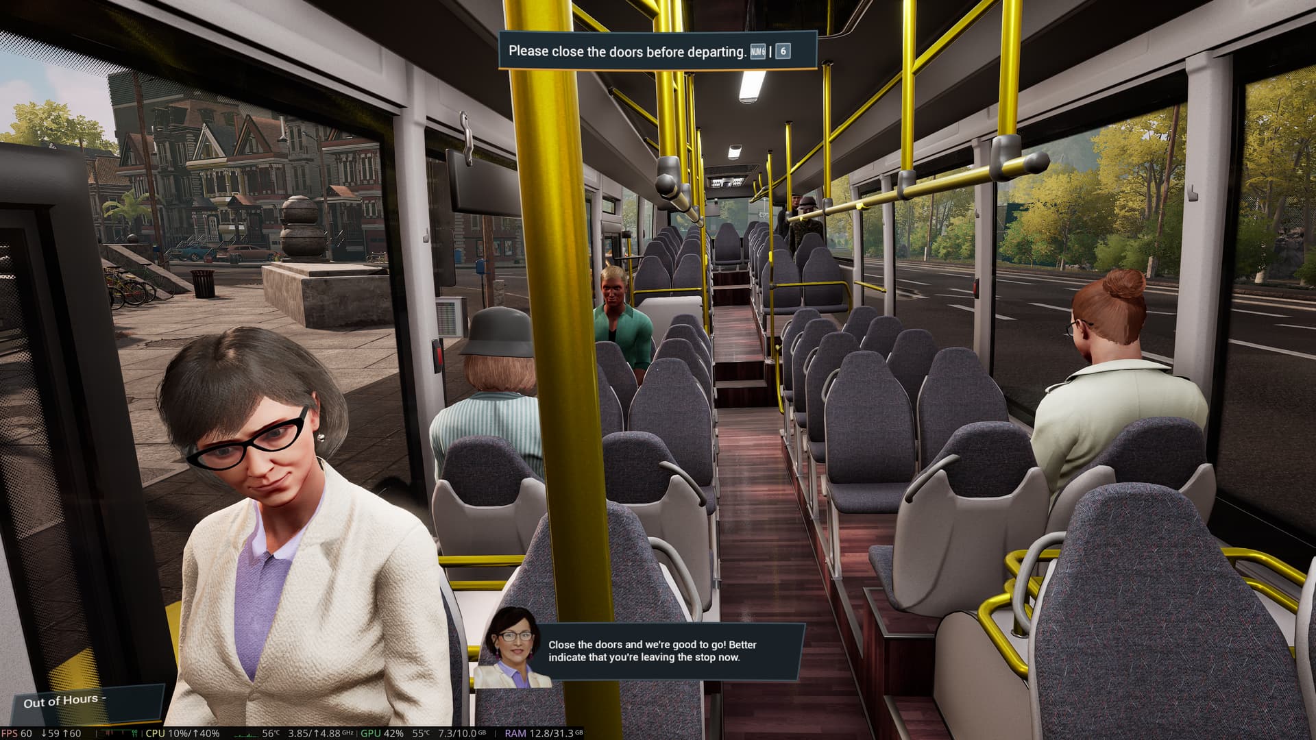

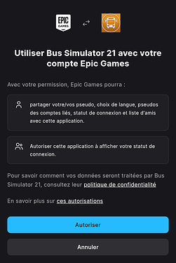

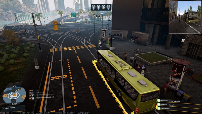

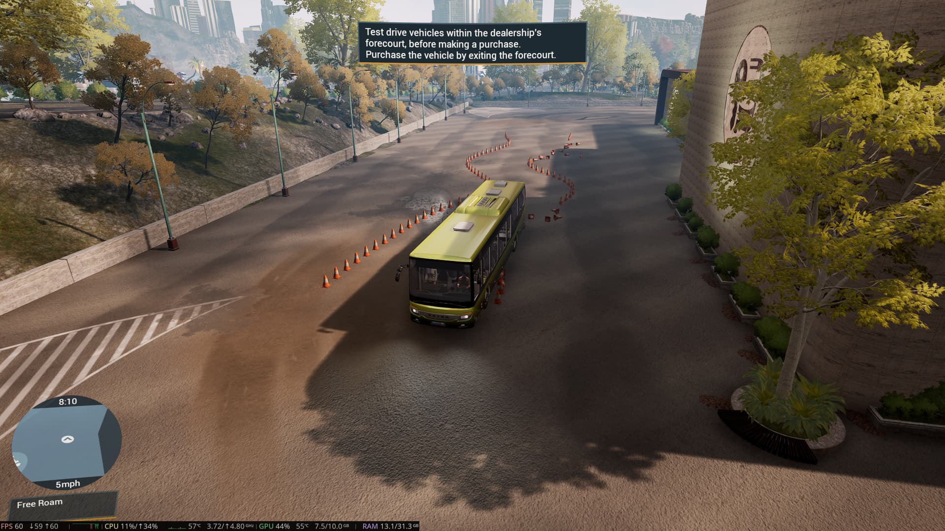

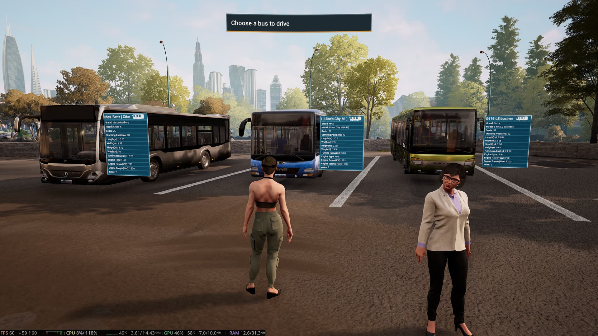

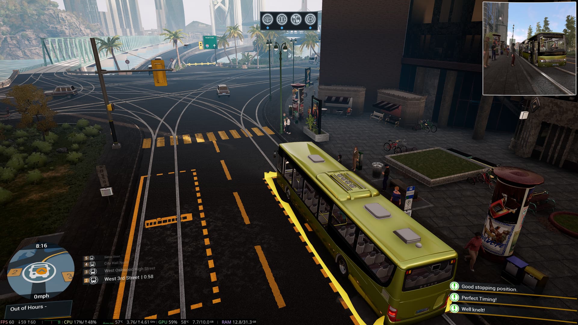

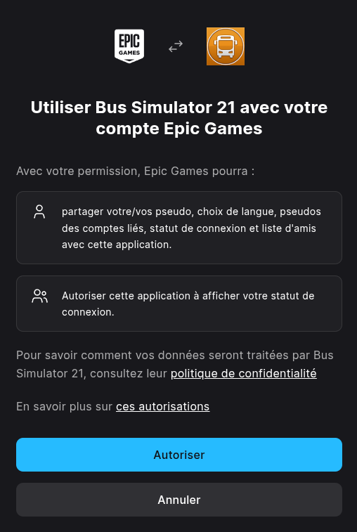

Bus Simulator 21
Je ne suis vraiment pas un adepte des simulateurs de boulot, mais au moins je me suis bien marrer à conduire ce bus (et je sais que ce n’est pas un boulot pour moi ça)
Pas de réglage dans steam, se lance sans problème

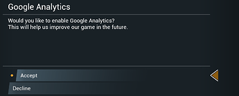

Sur steam mais je me fais collecter par epic et google , logique
l’enfer du choix
Dommage pas de ceinture
Mais avec ma précision il n’y aura aucun problème (ou pas :sweat_smile: )
L’epreuve juste pour sortir de ce parking de départ (voiture sans arret, piétons )
Premier client satisfait

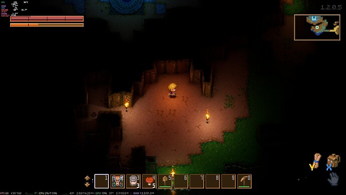

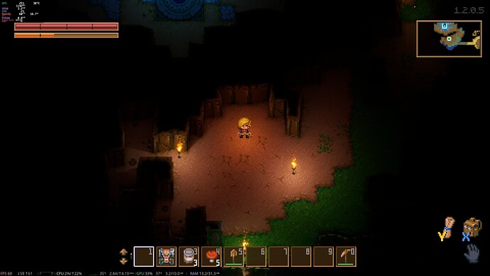

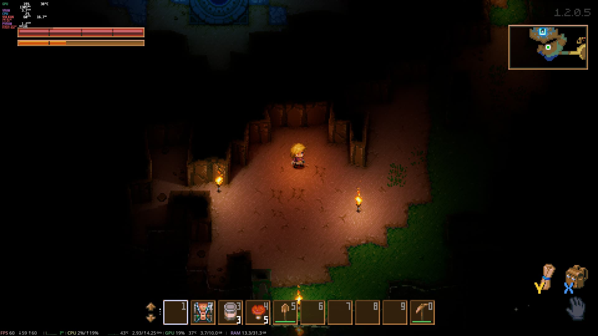

Core keeper
Pas grand chose à dire,un jeu natif
lancer en mode opengl
en vulkan

Les autres jeux du mois de février
Rien à en dire, je ne sais même pas dire exactement lesquels sont natifs linux ou pas car je n’ai fait aucun effort pour les lancer autrement que par « jouer » de steam

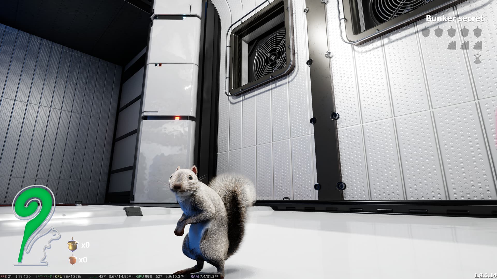

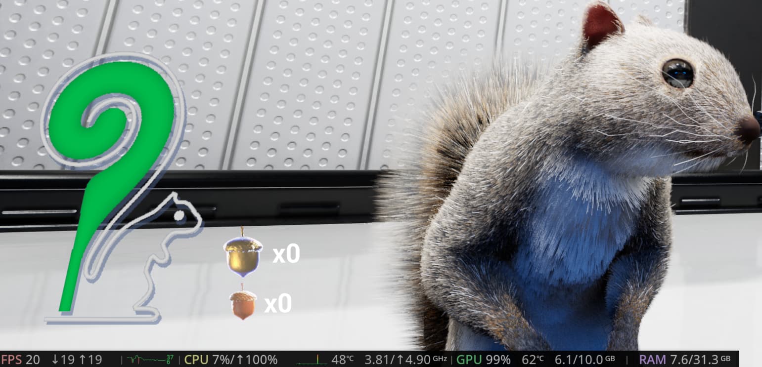

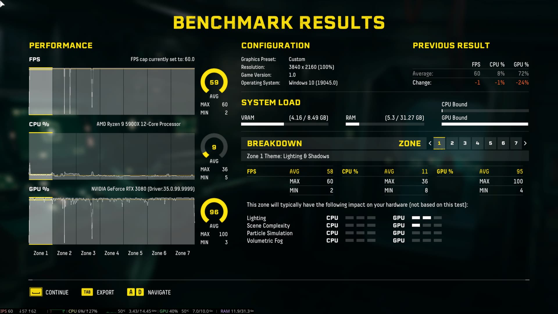

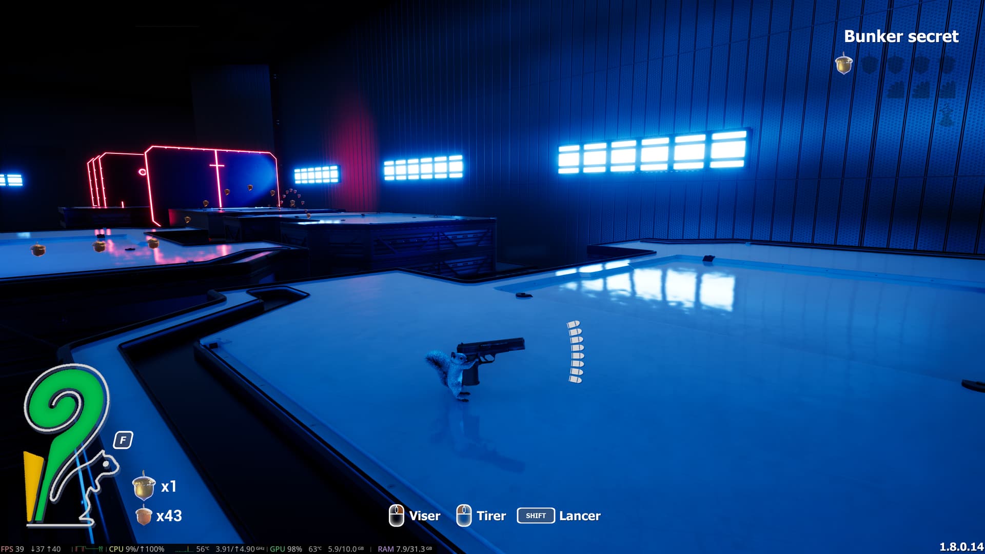

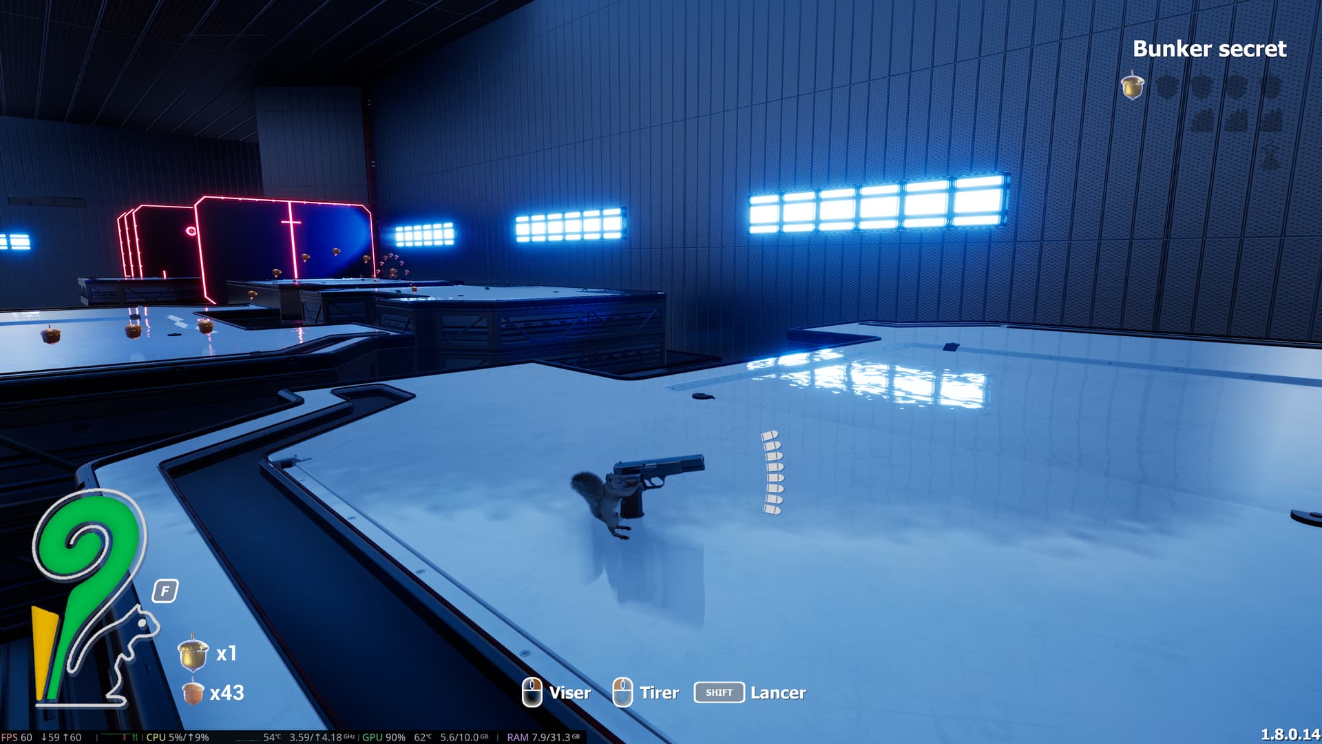

Squirrel with a gun
Le plus costaud des 4, on peut activer une éclairage via « lumen », en 4K sur ma 3080 je souffre coté perf avec
Entre 18 et 40fps suivant les scenes
La bouille du heros
Sa fourrure :heart_eyes:
lumen on 39fps (gpu à fond)
lumen off 60fps (gpu à 90% car synchro verticale)
Le double saut avec le recul de l’arme :rofl:

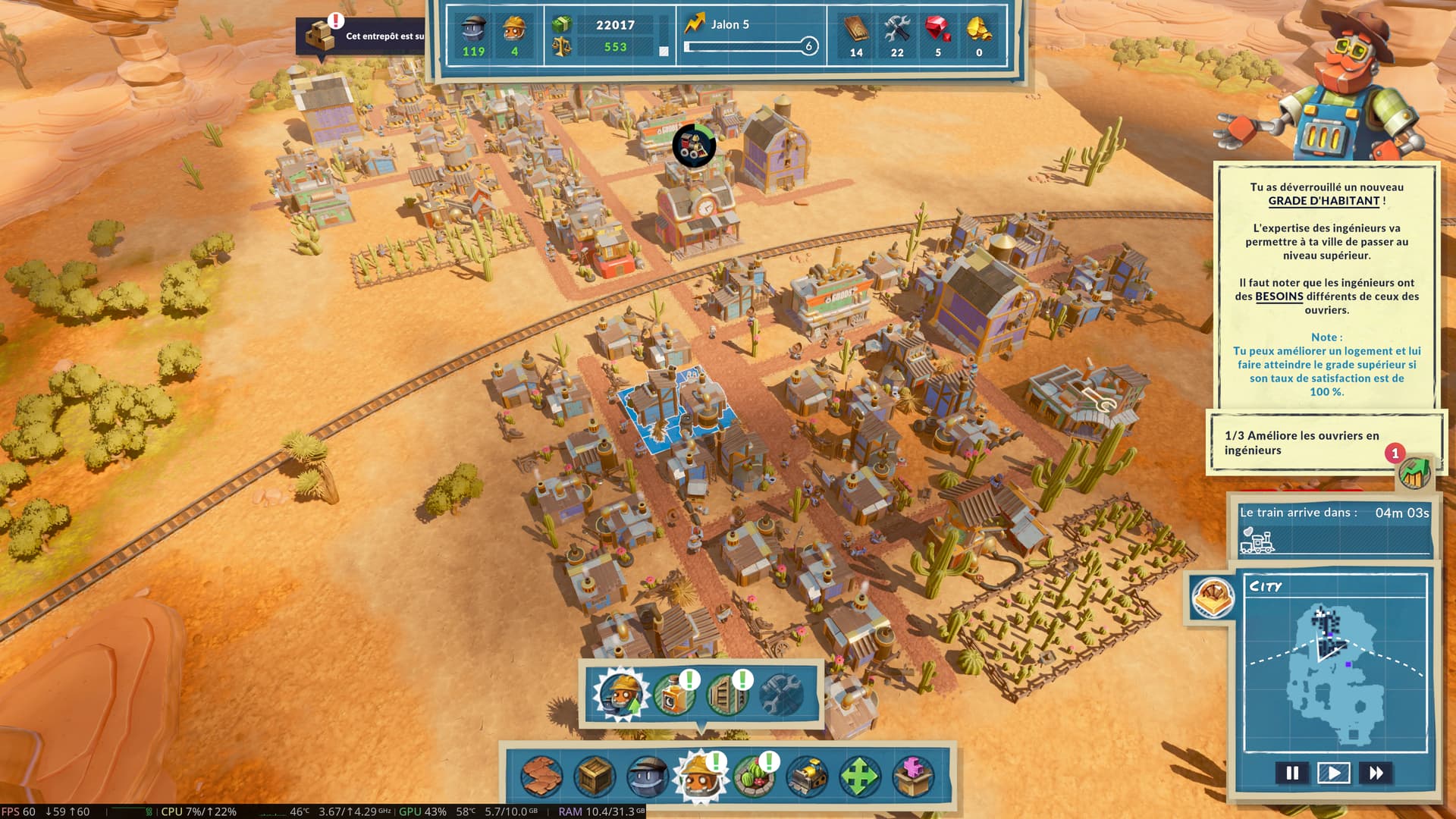

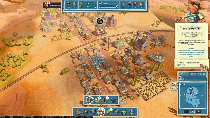

Les « petits » jeux : ma config se ballade même en 4k
Steamworld build

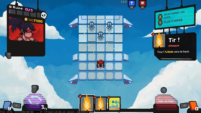

Starvaders

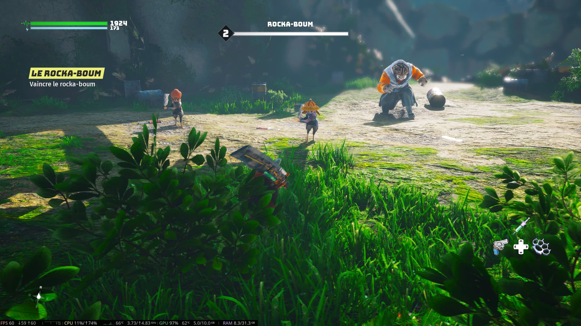

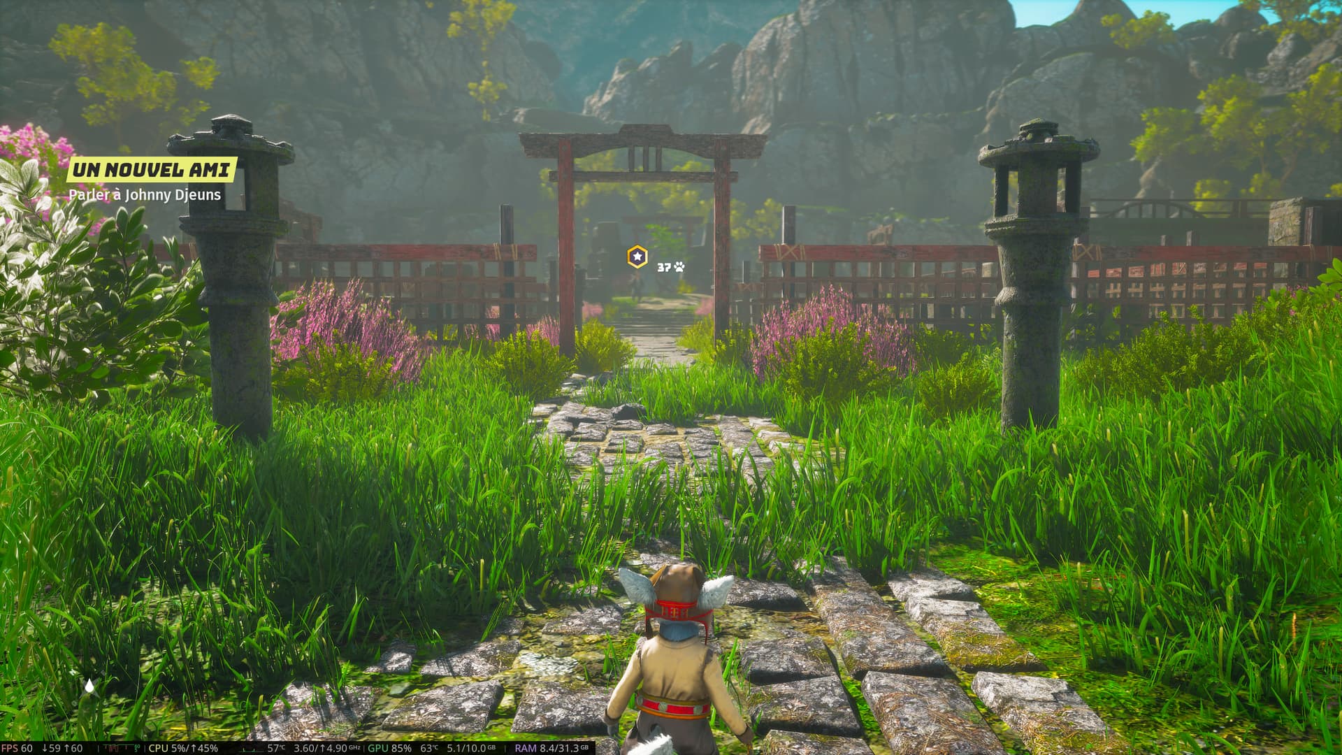

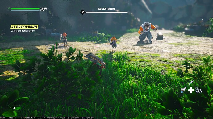

Petits test rapide, du coup nouvelle chance pour Biomutant
Un mea culpa, même si c’est piegeant, la première fois avec une vue plus lointaine = gros tas de flou (ma derniere capture biomutant qq post au dessus), mais j’ai pas pigé que c’était un effet « souvenir lointain » en fait. Depuis je me suis battu avec les options dans les .ini du jeu (car un jeu unreal engine 4) mais c’est juste un effet souvenir ici
Bon au cas ou, les .ini du jeu sont dans le proton prefix
/steamapps/compatdata/597820/pfx/drive_c/users/steamuser/AppData/Local/Biomutant/Saved/Config/WindowsNoEditor
Faudrait ajouter dans engine.ini (la capture juste au dessus c’est sans)
[SystemSettings]
r.DepthOfFieldQuality=0

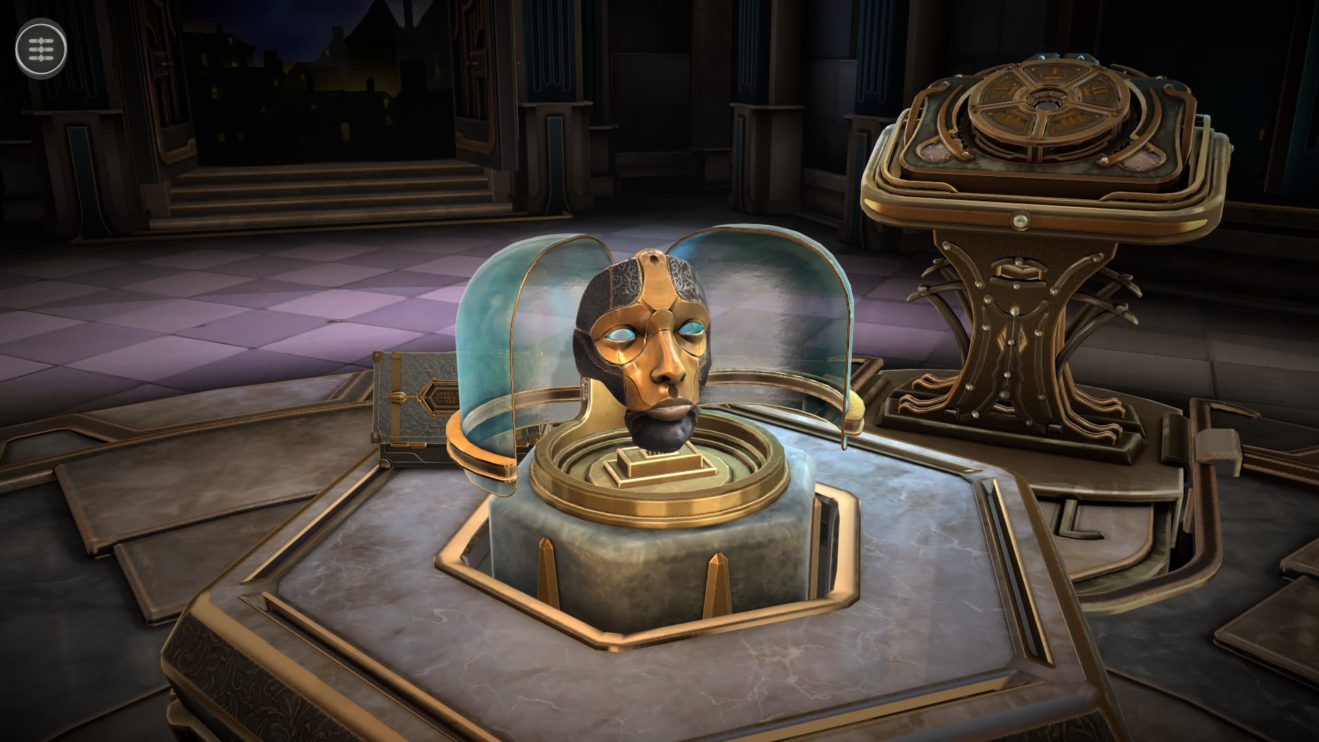

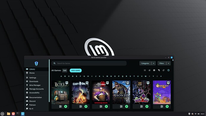

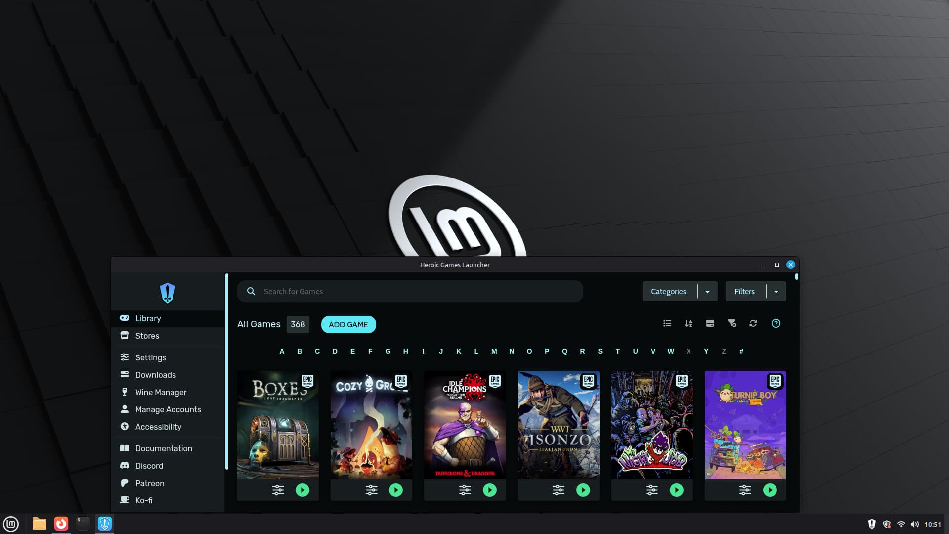

Pour poursuivre sur des jeux offerts, en voici qq1 donnés par epic
Cette fois ci sur ma vielle config i7 6700k + rtx 2060 sur linux mint via heroic launcher (en full hd 60hz)
Le menu, des jeux AAA (ou pas :sweat_smile:):
En résumé : rien à signaler, heroic fait le taf, tout se lance sans probleme
Boxes : lost fragments

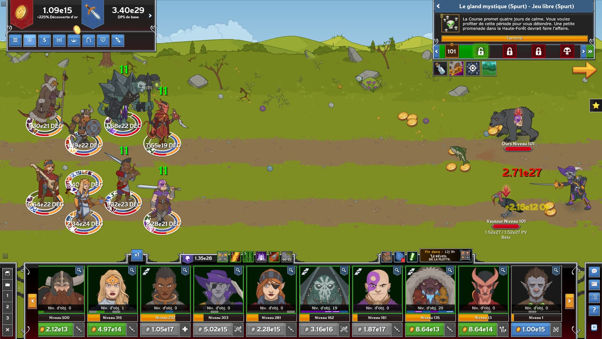

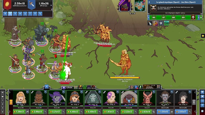

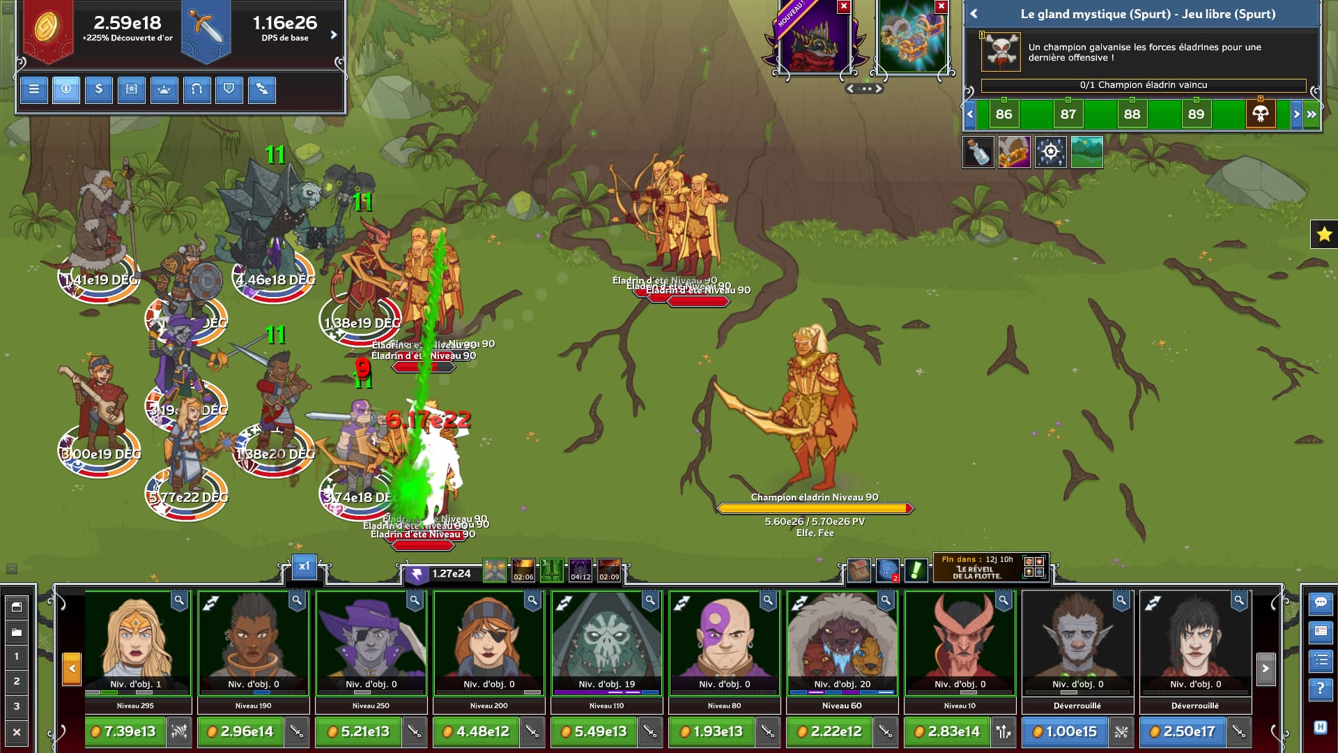

Idle Champions of the forgotten realms
tj délirant les dommages/or reçu

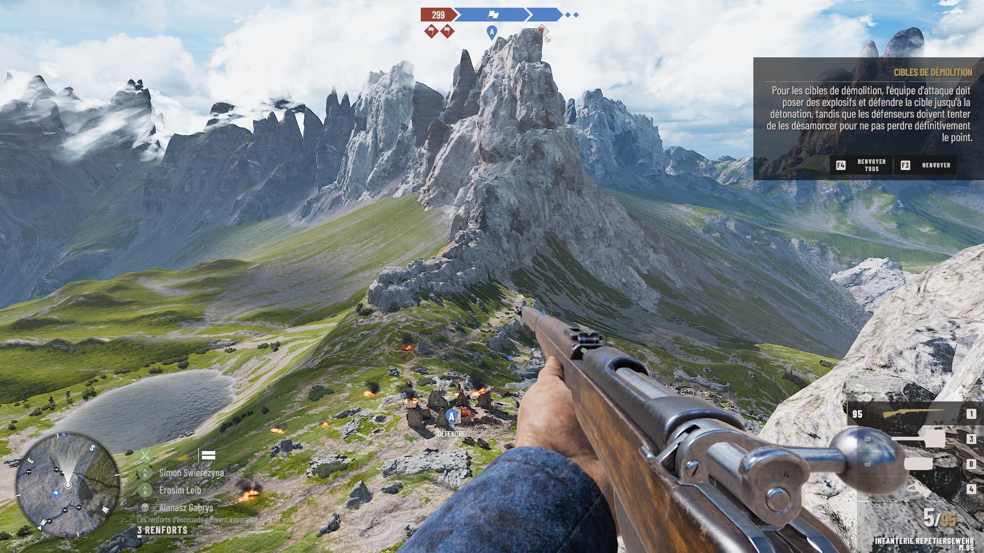

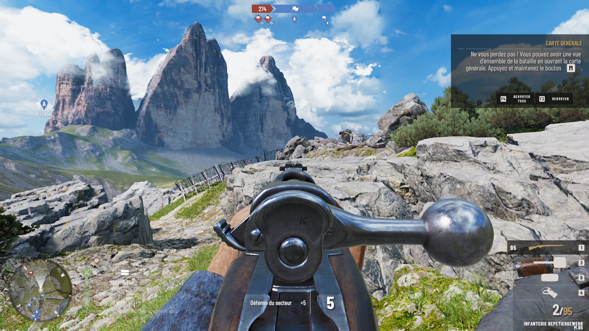

WW1 Isonzo Italian front
C’est pas habituel c’est du fps multijoueur, il a le mérite de fonctionner sur linux lui. (Je l’ai testé en version serveur privé avec que des bots)

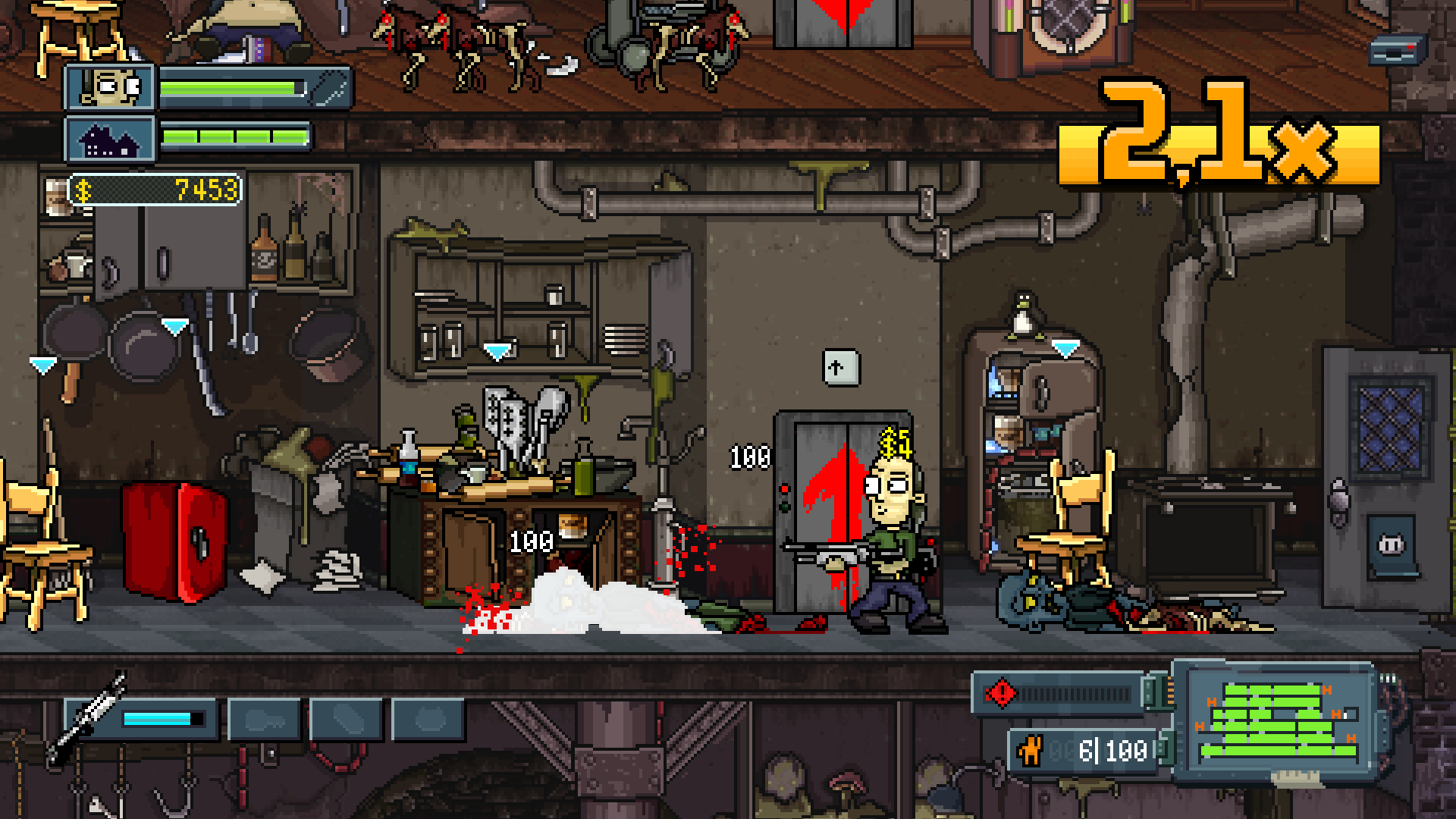

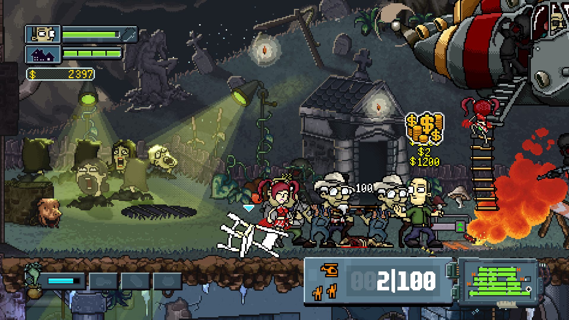

My night Job

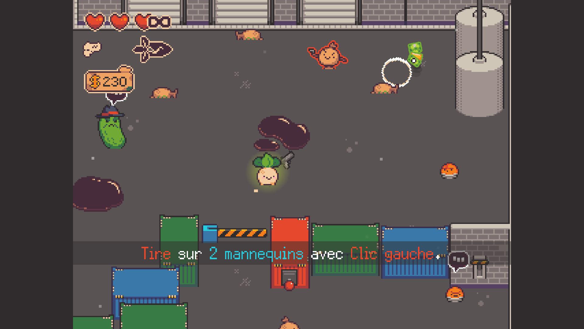

Turnip boy robs a bank

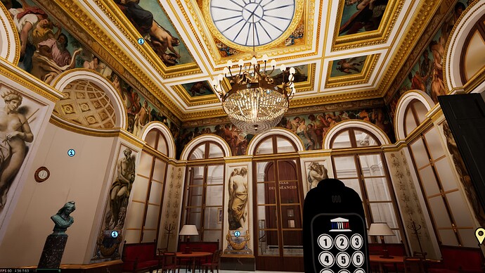

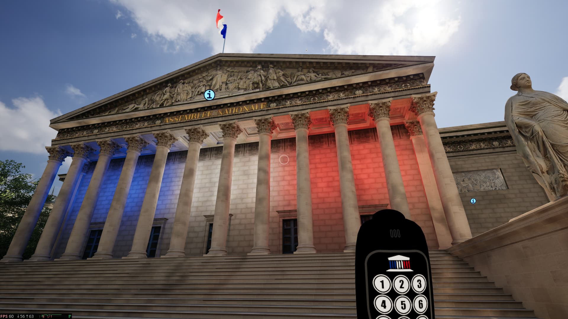

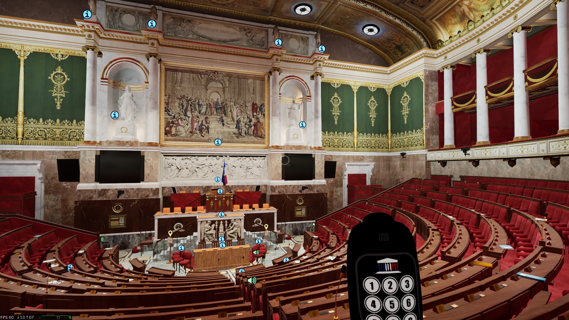

Retour sur steam, un « jeu » gratuit, tj sur linux mint
Ici pas en mode VR, et pas testé le mode « coop »
Titre qui donne bien le contenu Visite virtuelle de l’Assemblée nationale

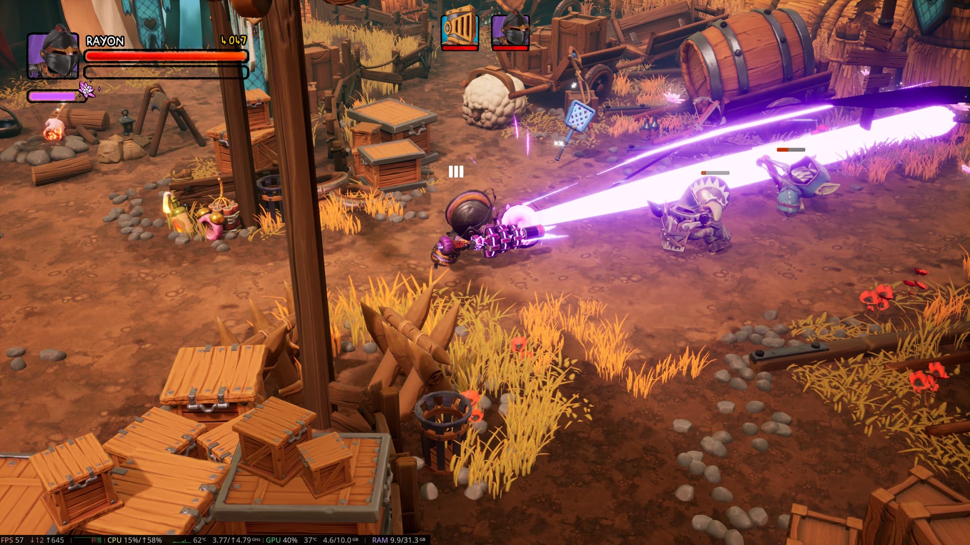

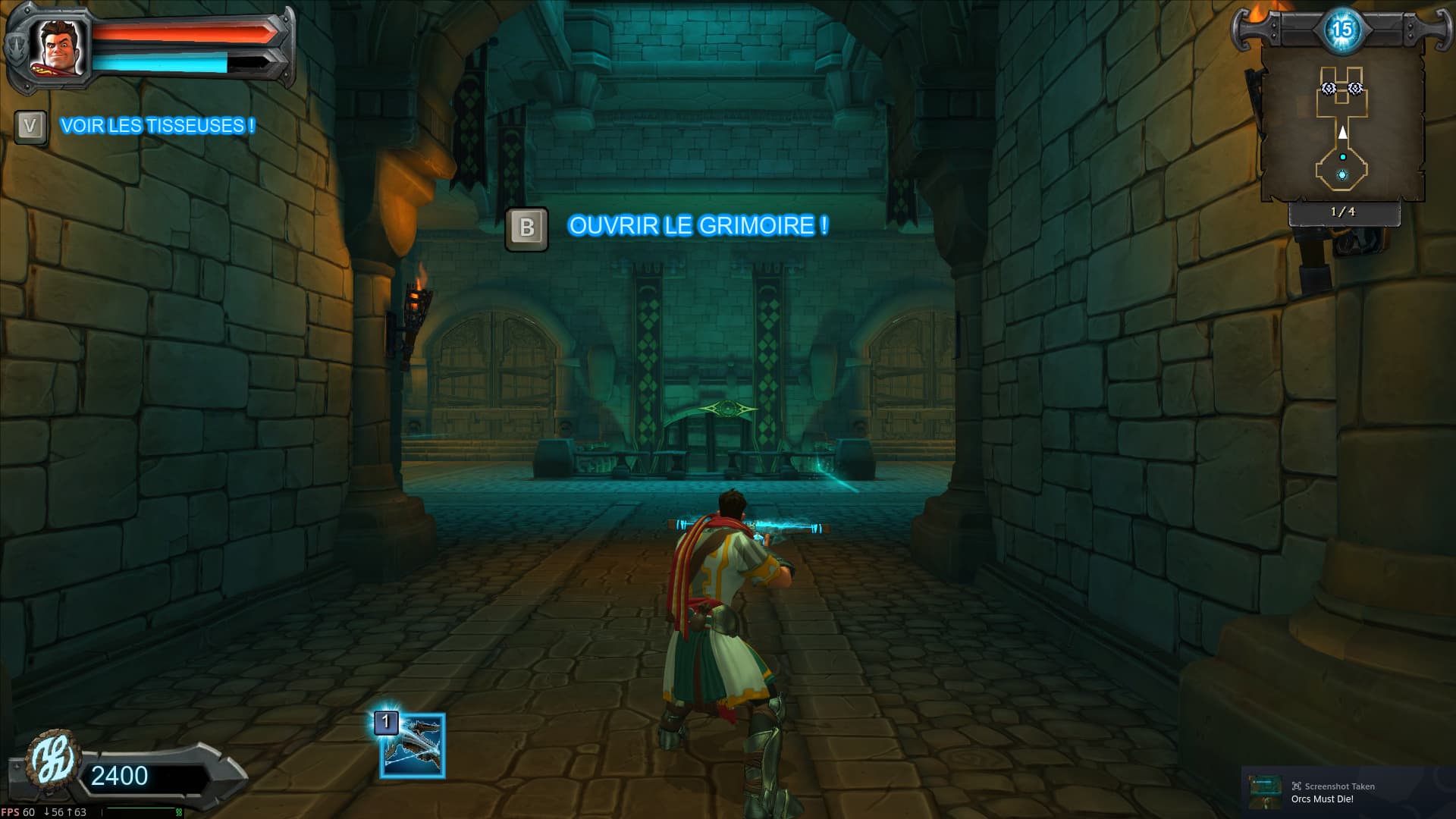

un peu + jeu : Orcs must die!
Lancement ok, graphisme ok, mais gros souci de clavier , eu des soucis de sélection d’arme au niveau d’avant (le B était passé)
Ici pas moyen de faire le B

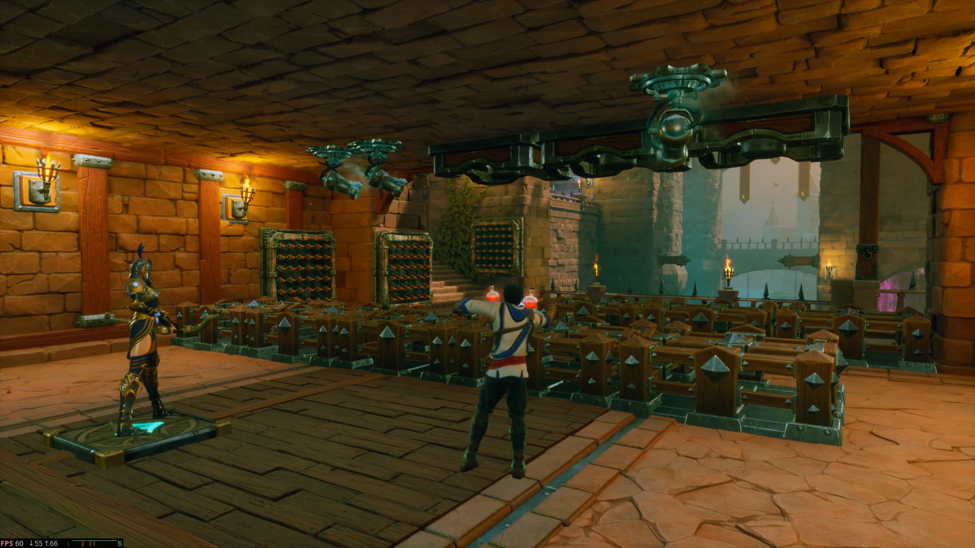

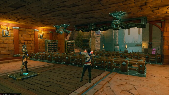

Du coup Orcs must die 3!
Je sais qu’il fonctionne car deja fait de la coop (le pc en linux mint et l’autre sous win11)

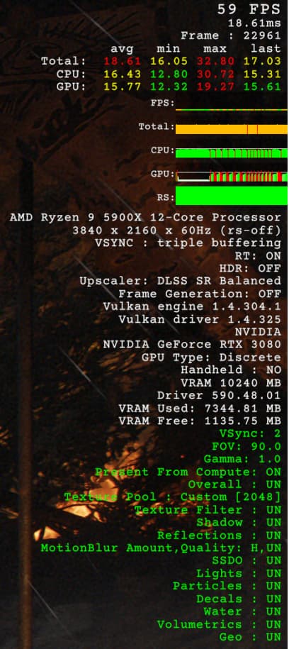

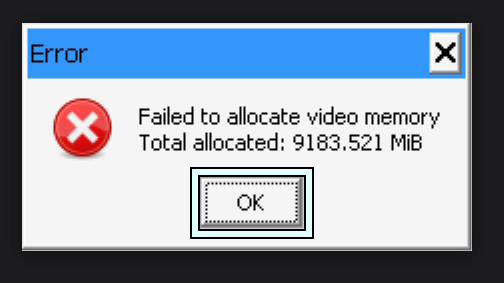

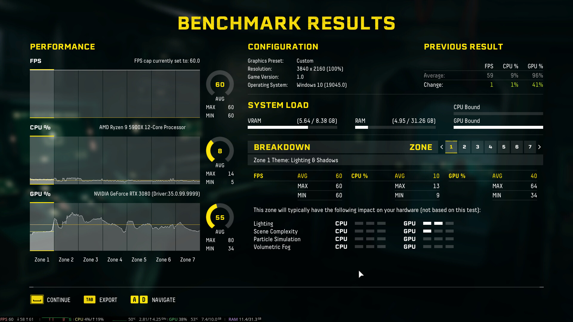

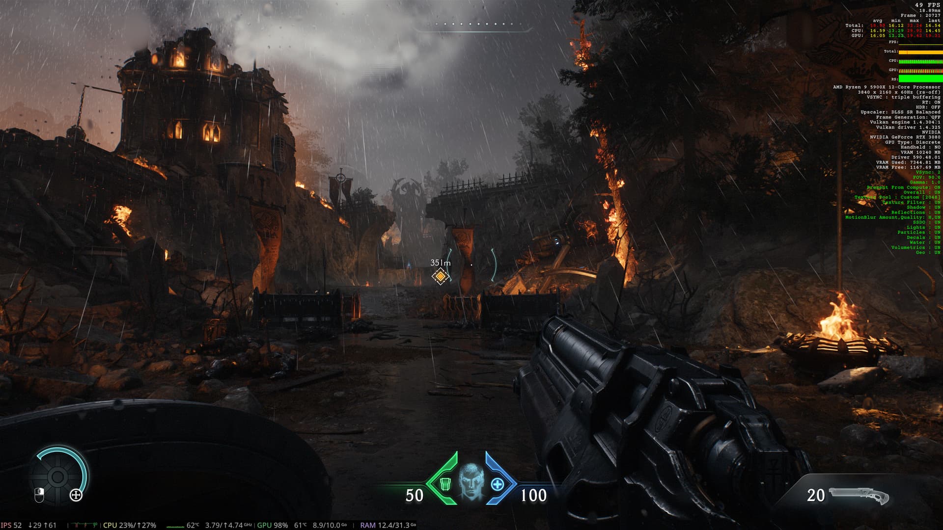

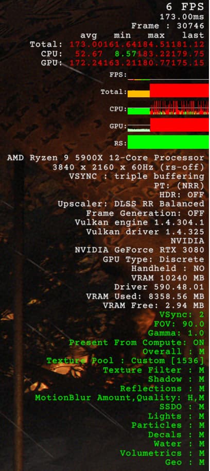

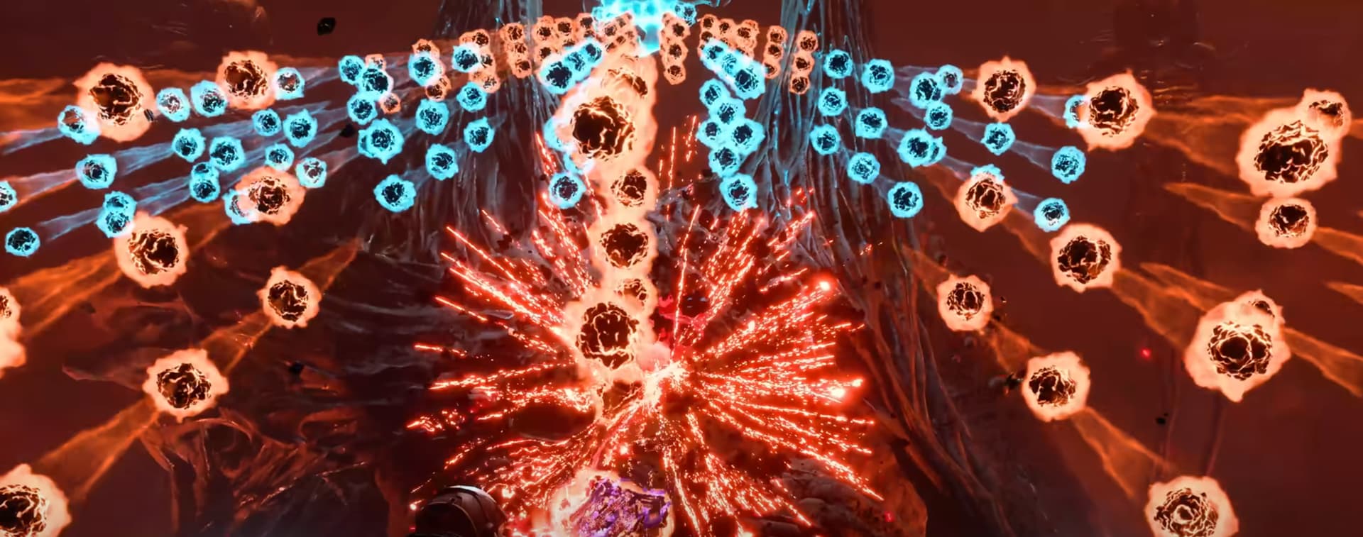

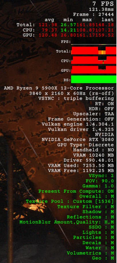

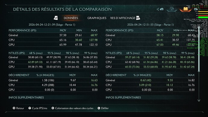

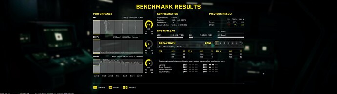

Petit test sur DOOM the dark ages
Les 2 DOOM précédents avait une optimisation remarquable lui c’est un ogre coté Vram et même en full hd j’ai réussi à finir sur un plantage en bricolant les options pour rester dans le vert

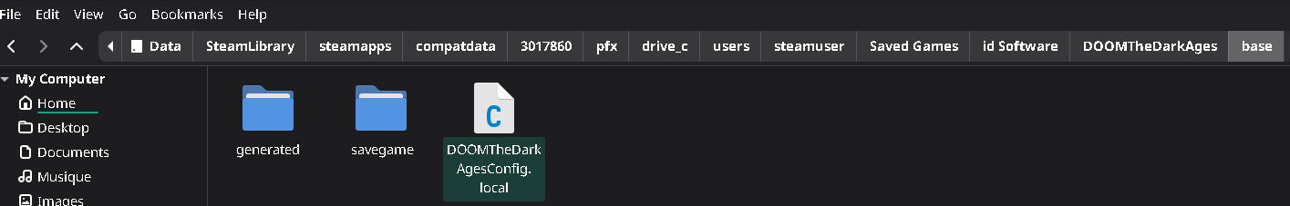

Le plus « amusant » c’est que c’est sauvegardé directement avant de tester donc quand on relance le jeu cela replante pareil dès le menu
Donc nettoyage de fichier dans

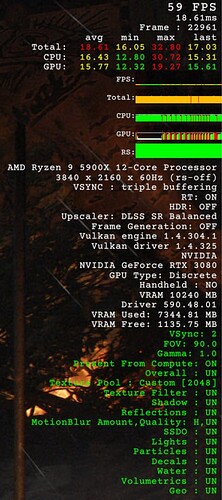

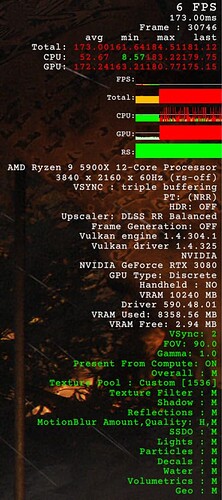

Sinon : mode parametre ultra cauchemar, dlss equilbré, pool memoire texture qu’a la moitié (2048 pour 4096 max)
4K sans dlss (en medium et pool texture le plus faible pour avoir la vram ok)
on peut faire mieux : retour en dlss equilibré , tj en medium, mais en RT path tracing tout activé
Bon j’arrête de martyriser mon pauvre gpu, de toute facon ce ne sera pas en 4K que je jouerais à ce jeu (car TV et donc jeu au pad) ni avec RT

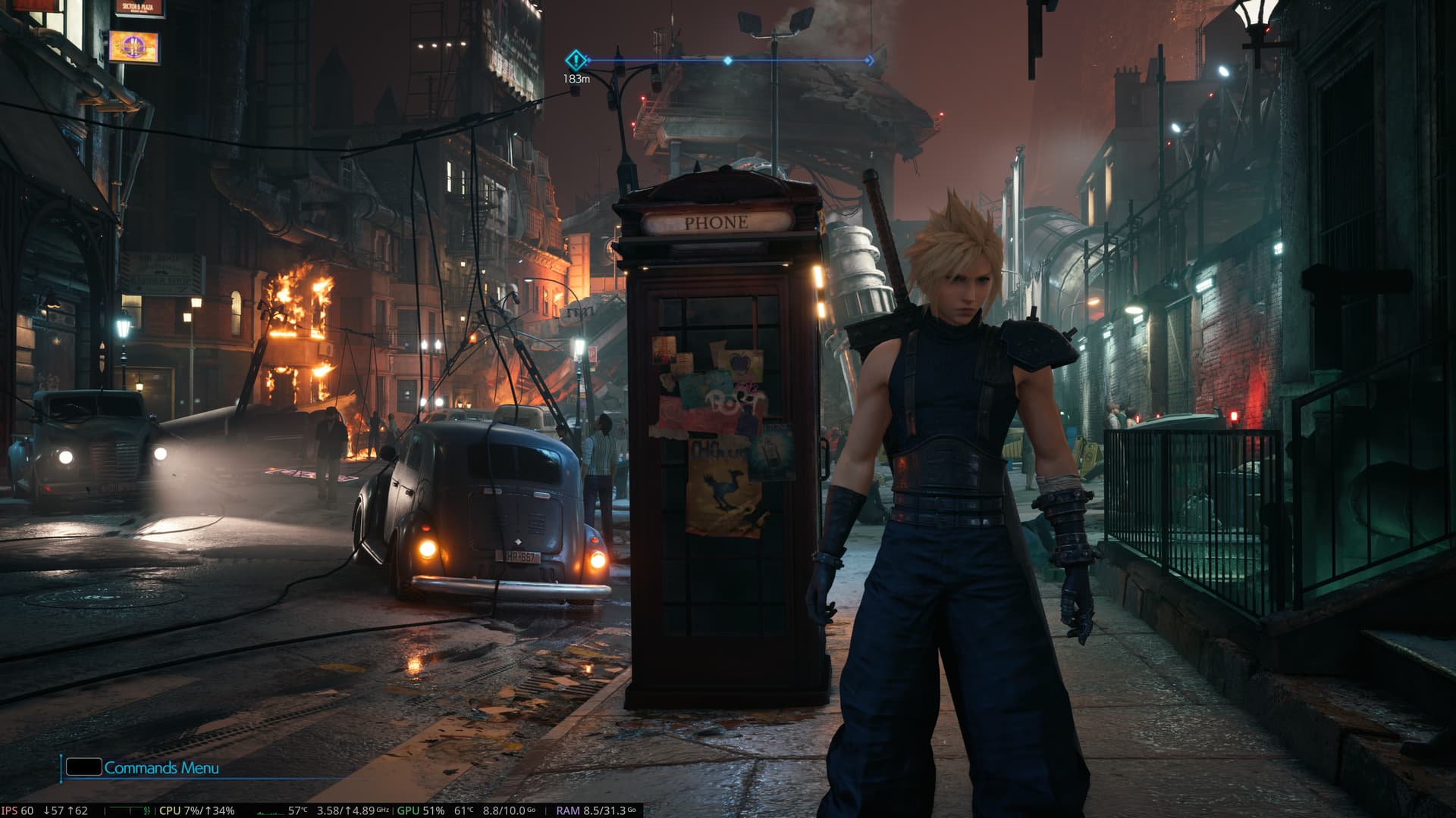

Je suis de toute façon passer sur un test en profondeur sur un autre jeu, un gros sacrifice que je vais faire :innocent: :heart_eyes:, et il est plus sympa coté perf même 4K sans dlss
le debut
Des experts remarqueront peut être que l’explorateur de fichier visible plus haut ne semble pas trop être un nautilus (de gnome). Il s’agit effectivement de Nemo(« Fichiers » Cinnamon) car Nautilus(Fichiers gnome) déconne de plus en plus chez moi (même sur ubuntu)
Rien que pour aller virer ces fichiers de doom, nautilus a planté (se ferme brutalement sur manjaro, ferait en + une fenêtre crash dump sur ubuntu)
Cela a commencé vers octobre je dirais et cela ne va pas en s’améliorant. Des sujets en parlent chez les devs

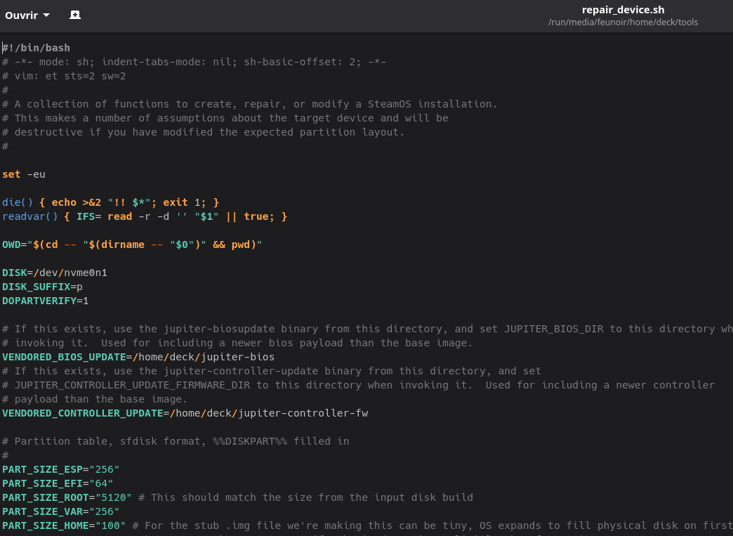

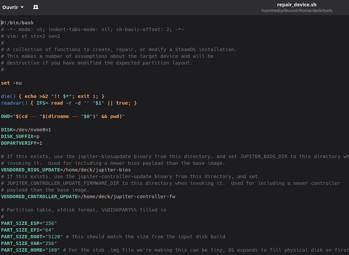

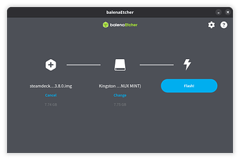

A priori il y aurait moyen d’installer SteamOS 3 sur autre chose que le nvme principal du pc en modifiant directement la destination dans le script repair_device (que l’on trouve dans home/deck/tools sur la clé usb)
Disk → disque de destination
Disk_suffix → p pour un nvme et "" pour du sata/disque via usb
En cas d’erreur ou de bug faut quand même prévoir des mouchoirs en cas de :scream: :sob:
(la source de cette piste vient de https://github.com/louij2/steamos_custom_install qui donne un script (vielle version?) modifié (la taille de esp sur la 3.8 est de 256mo contre 64 dans son script par exemple)

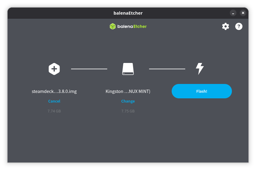

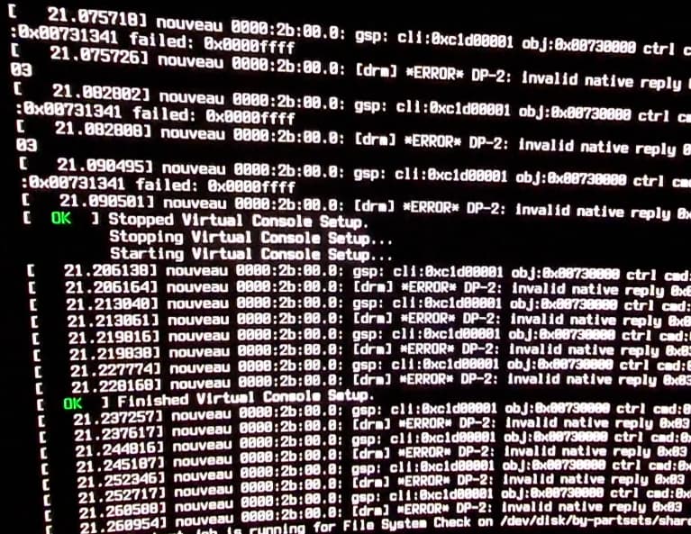

Cela vaut bien un test avec la toute récente 3.8:
Bon je me prends un mur directement au boot sur la clé, le pilote nouveau semble crasher ses dents sur ma nvidia
Du coup de steam OS 3.8 (live usb), après quasi 5minutes de boot, je n’ai vu qu’un curseur de souris, que j’ai pu balader sur mon écran. Aucune action possible que de le balader :sweat_smile: même pas retomber en mode texte
Cela ne semblait pas trop engageant comme boot
essaye de passer nomodeset en paramètre du noyau.
ça va desactiver KMS et nouveau, tu pourra installer le proprio nvidia
Du coup j’ai tenté un nomodeset puis nouveau.modeset=0 puis les 2
Avec nomodeset cela annonce direct la couleur suite a la detection du parametre : Only the system framebuffer will be available
Surement car steam Os est passé sur wayland et que c’est surement obligatoire
(j’ai les log qui défilent jusqu’au moment du passage en mode graphique ou ici cela s’arrete juste sans rien faire de plus)
Bon de toute facon même en « nouveau » fonctionnel steam ne servirait pas a grand chose et je sens bien que mettre un pilote nvidia sur ce linux bien verrouillé c’est même pas en rêve pour moi

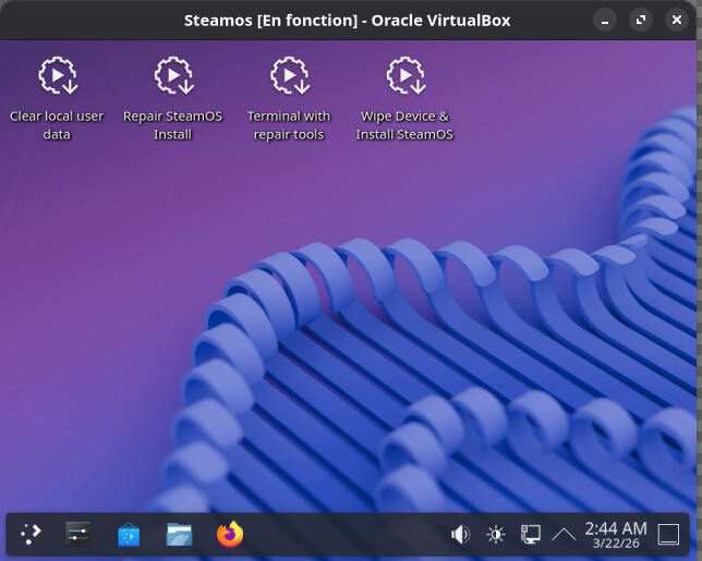

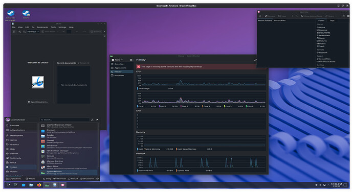

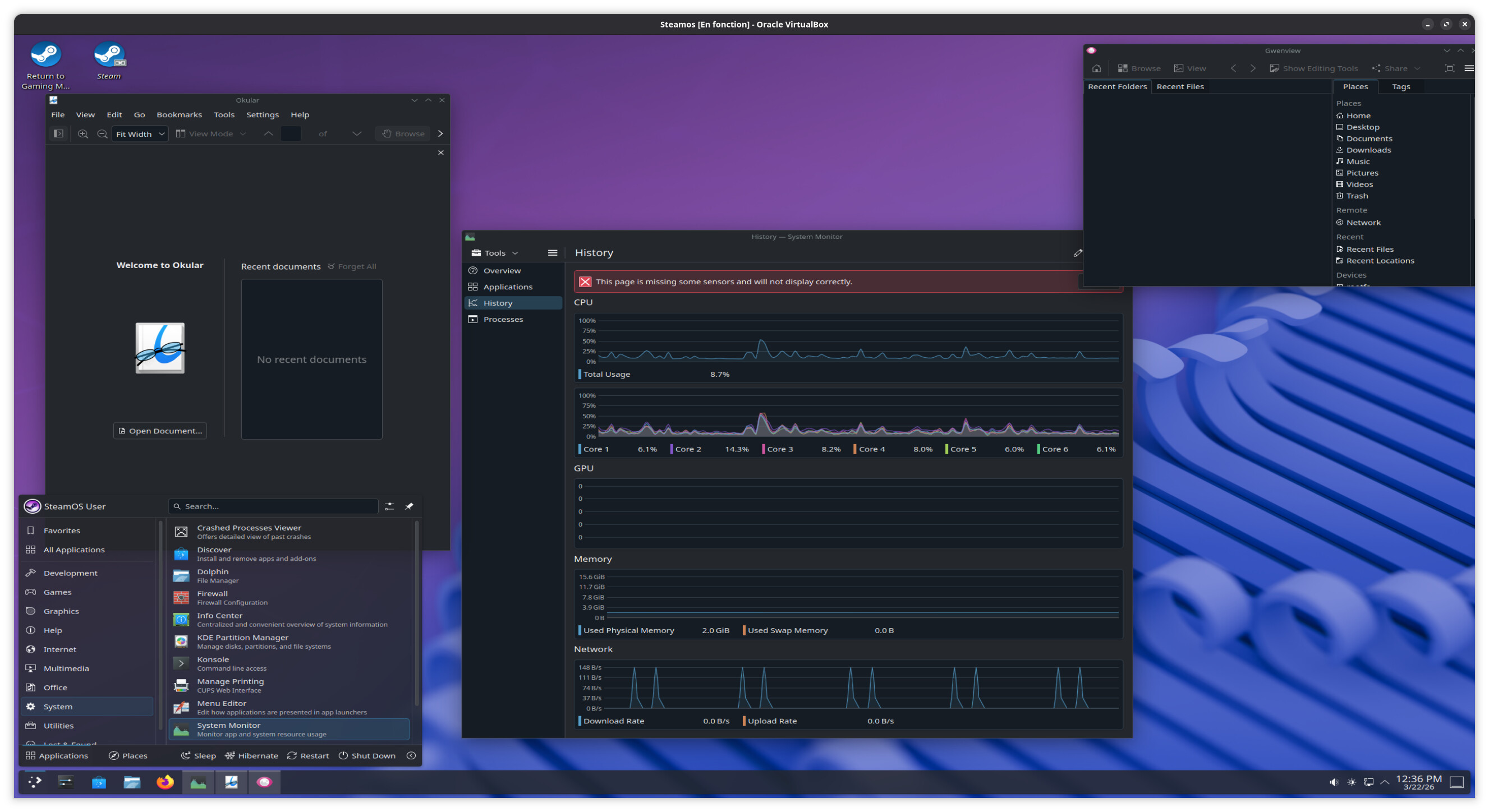

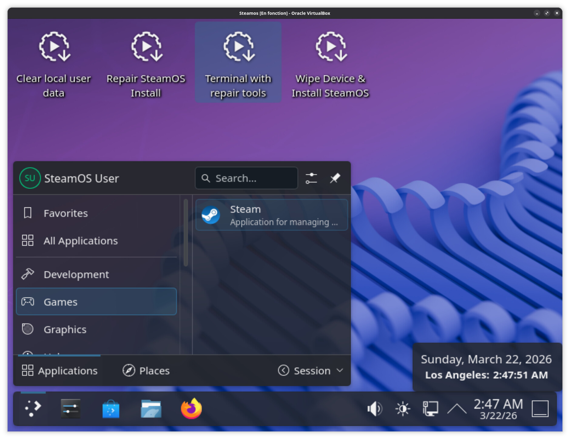

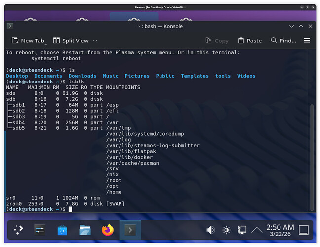

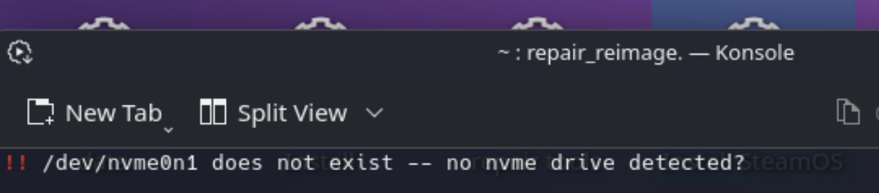

Pour voir la bête je me rabats sur virtualbox
Une étape car virtualbox ne connait pas ce format .img, j’en fais un disque utilisable
vboxmanage convertfromraw --format VDI steamdeck-repair-main-20251027.1000-3.8.0.img steam38.vdi

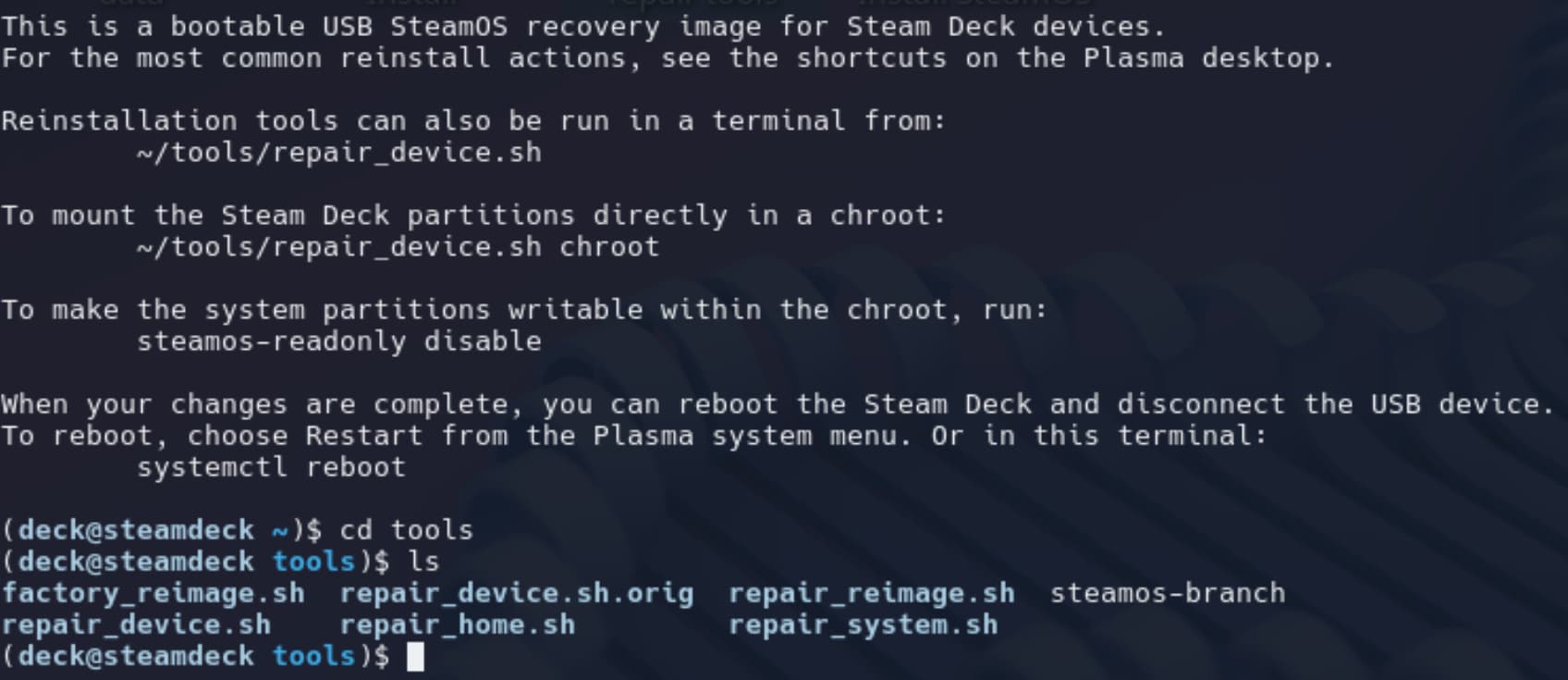

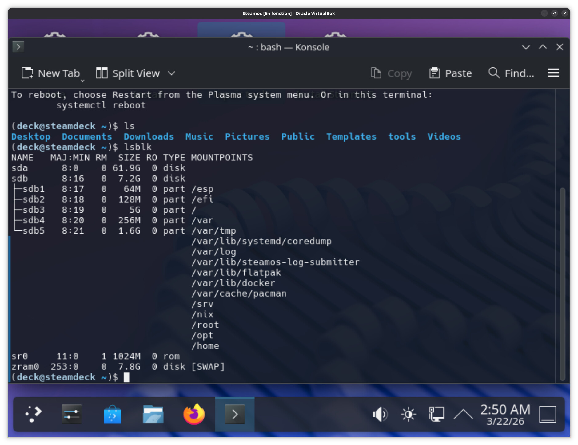

la clé d’installation donne (penser a mettre Vboxsvga en controlleur graphique)

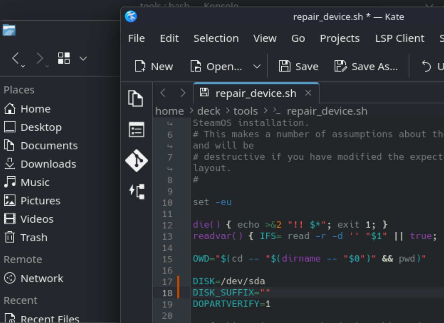

Je « wipe device tout la totale et install steamos » … ou pas :sweat_smile:, comme prévu
Manifestement il faudrait que je le mette sur /dev/sda et pas sur /dev/nvme0n1

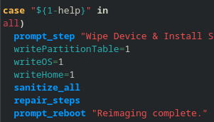

localisation des outils :
disk en /dev/sda et suffixe sans rien

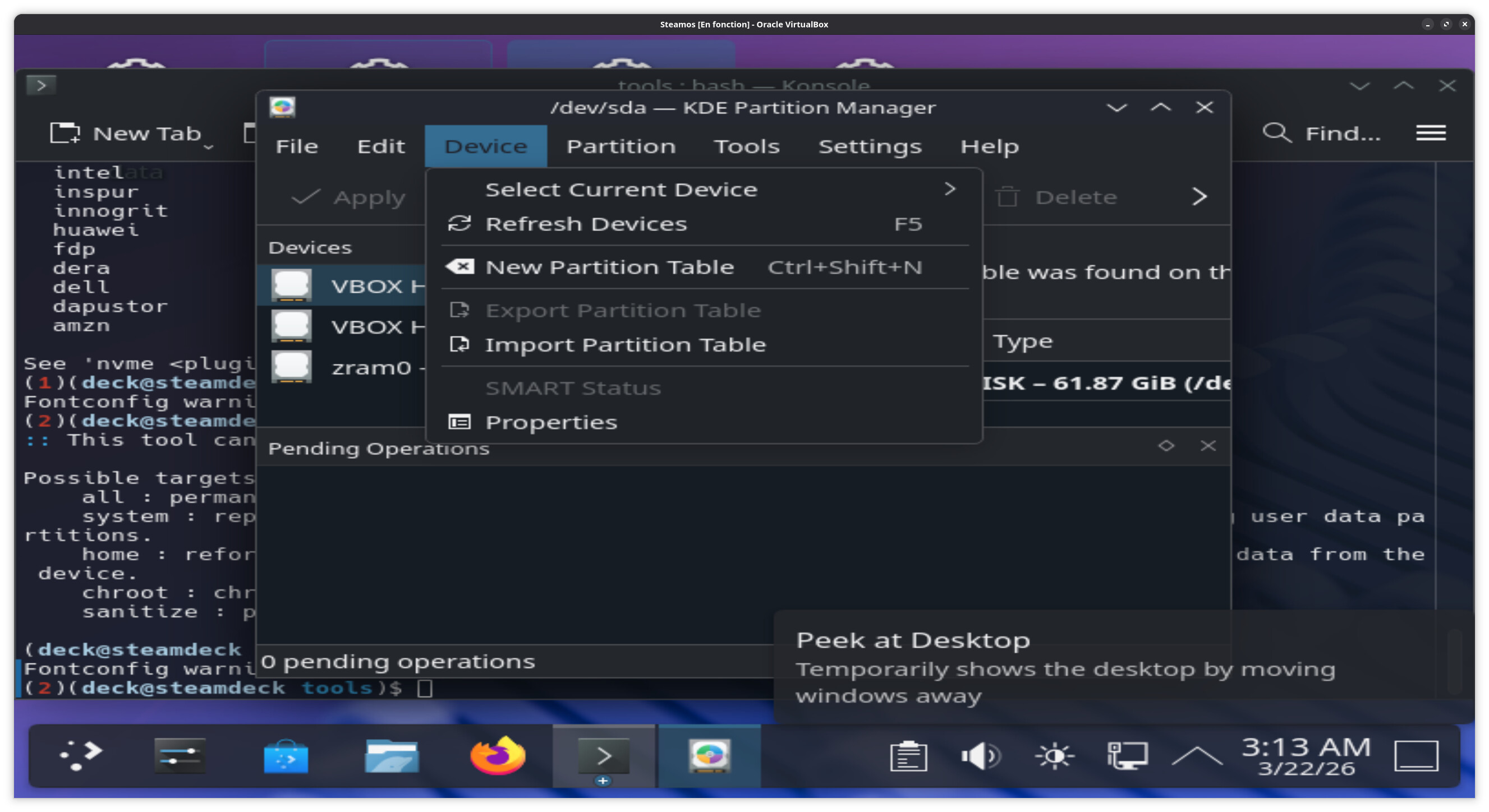

Cela se lance par defaut en « all » et cela plante lamentablement sur la commande qui efface tout car axé totalement pour du « nvme » (bien content d’être sur du virtualisé là quand même :wink: )
Je prepare le disque en l’initialisant/vidant ses partitions (ici new partition table → gpt)
Puis je corrige le all en supprimant la phase sanitize_all qui ne sert a rien car le disque est deja vide
Le premier coup cela n’a pas marché, cela a planté apres la copie des fichiers, donc rebelotte : tout virer sur le disque et je relance et là c’est passé

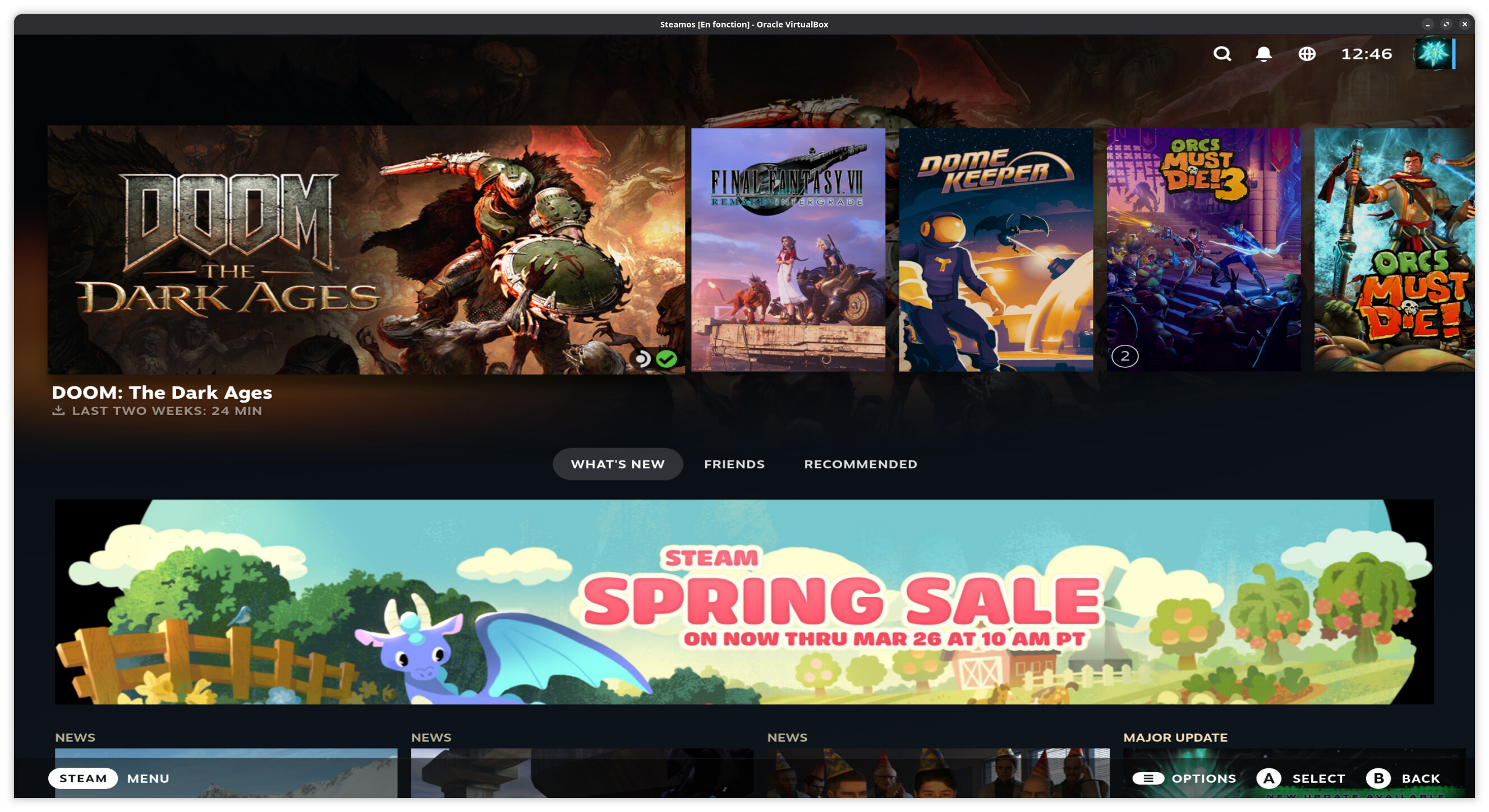

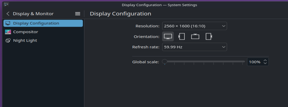

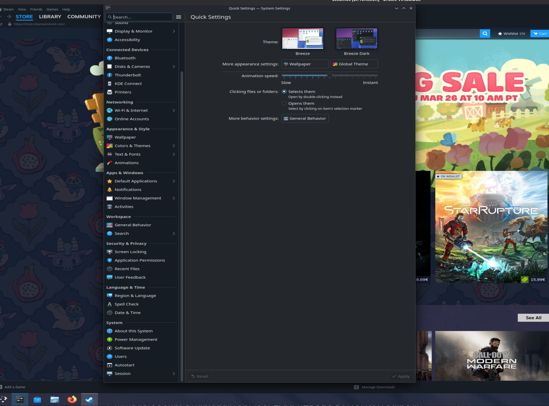

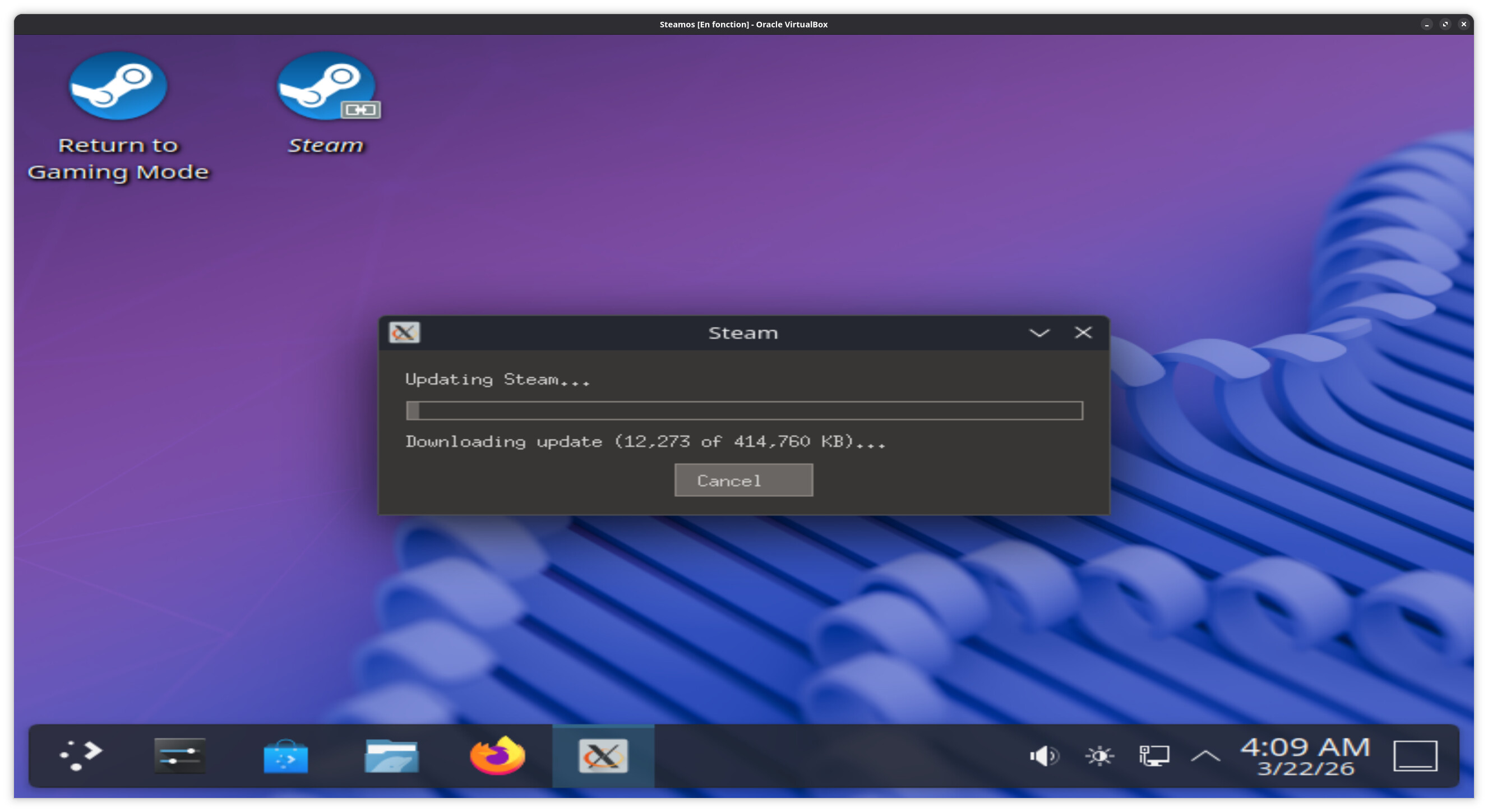

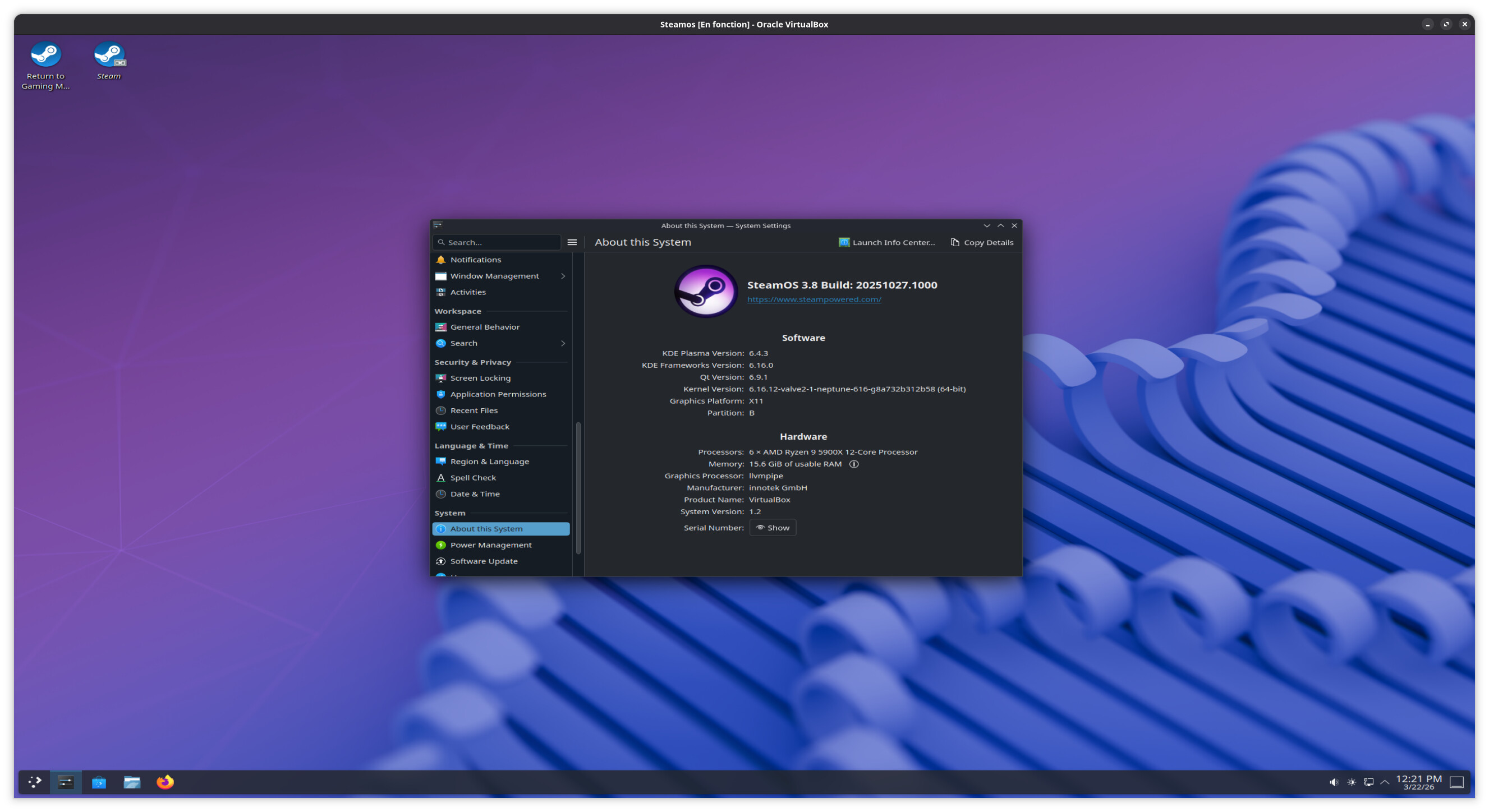

Steam OS 3.8 sur virtualbox
Avec mon pilote svga pas 3d je ne peux faire que du 2560X1600 au max (et on oublie le jeu)
la toute premiere action de l’os :rofl:
Option nombreuses
Et bien évidemment big picture

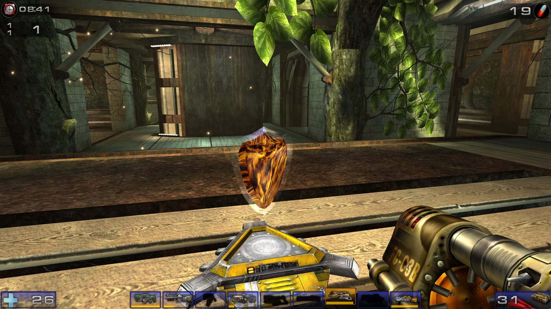

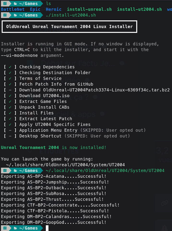

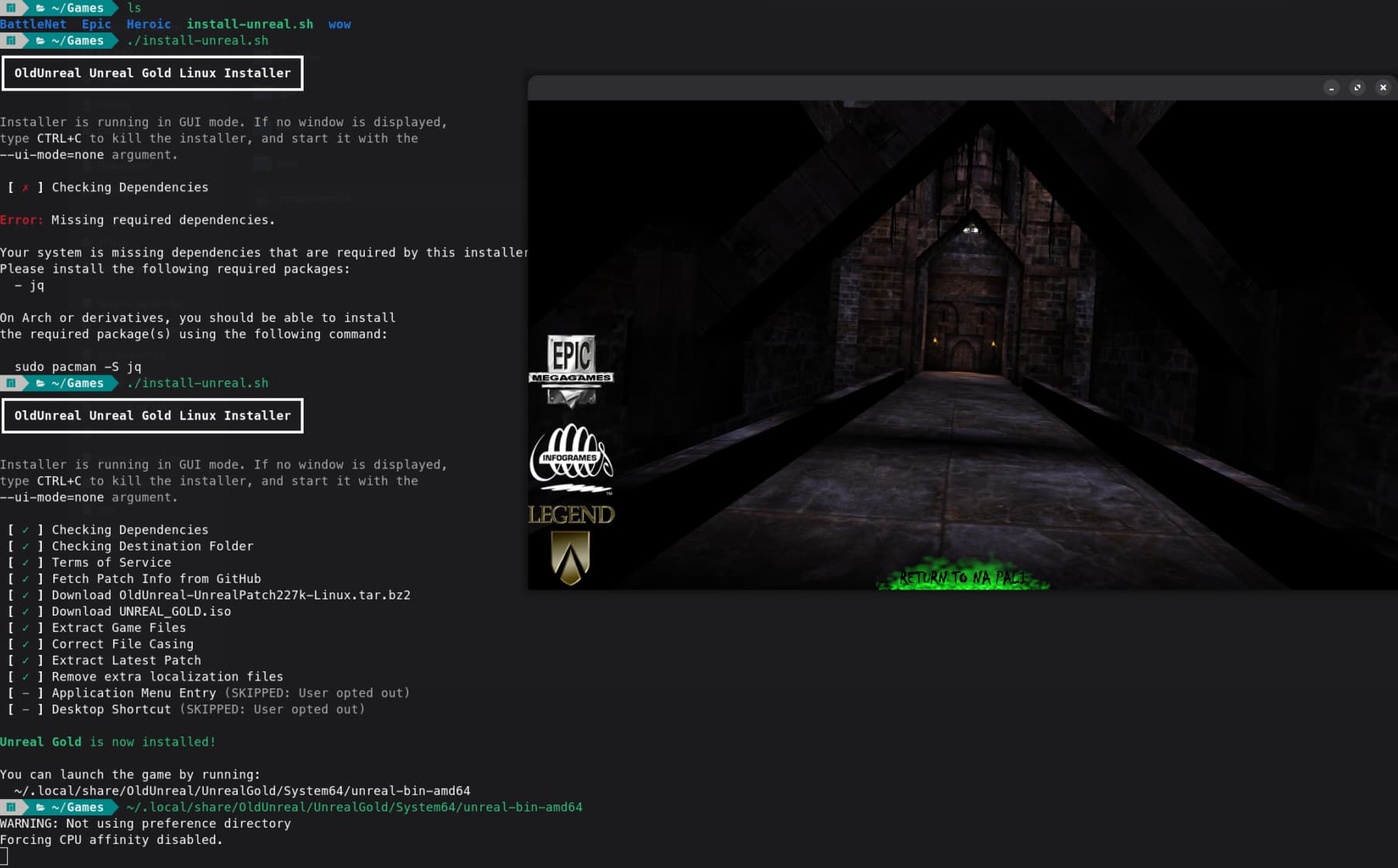

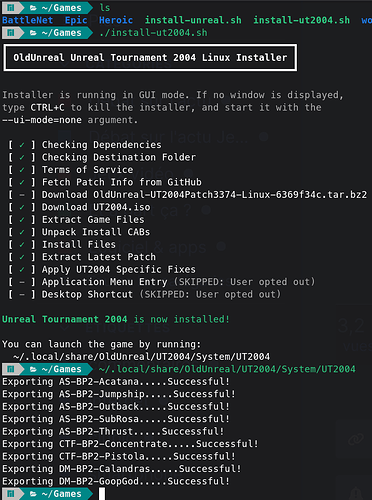

J’ai vu dernièrement que les premiers Unreal montraient des signes de vie.
Unreal tournament 2004 est devenu gratuit, suivant unreal gold (le jeu du siècle dernier si certains ne connaissent pas)
(ou plutot epic games a autorisé l’iso sur internet archive sur laquelle s’appuie oldunreal, detail sur https://www.pcgamer.com/games/fps/unreal-tournament-2004-is-now-available-for-free-thanks-to-its-fan-community-and-theyve-even-updated-the-game-for-modern-pcs-this-is-the-first-public-patch-for-unreal-tournament-2004-in-over-20-years/ )

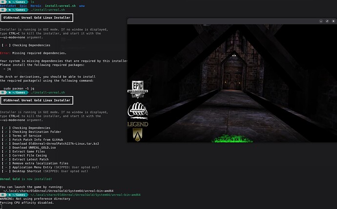

Donc voila petit test de ces vieux machins
Des scripts d’installations se chargent de prendre l’iso et de patcher avec le dernier patch communautaire de OldUnreal
Linux https://github.com/OldUnreal/FullGameInstallers/tree/master/Linux
(windows directement via https://www.oldunreal.com/ )

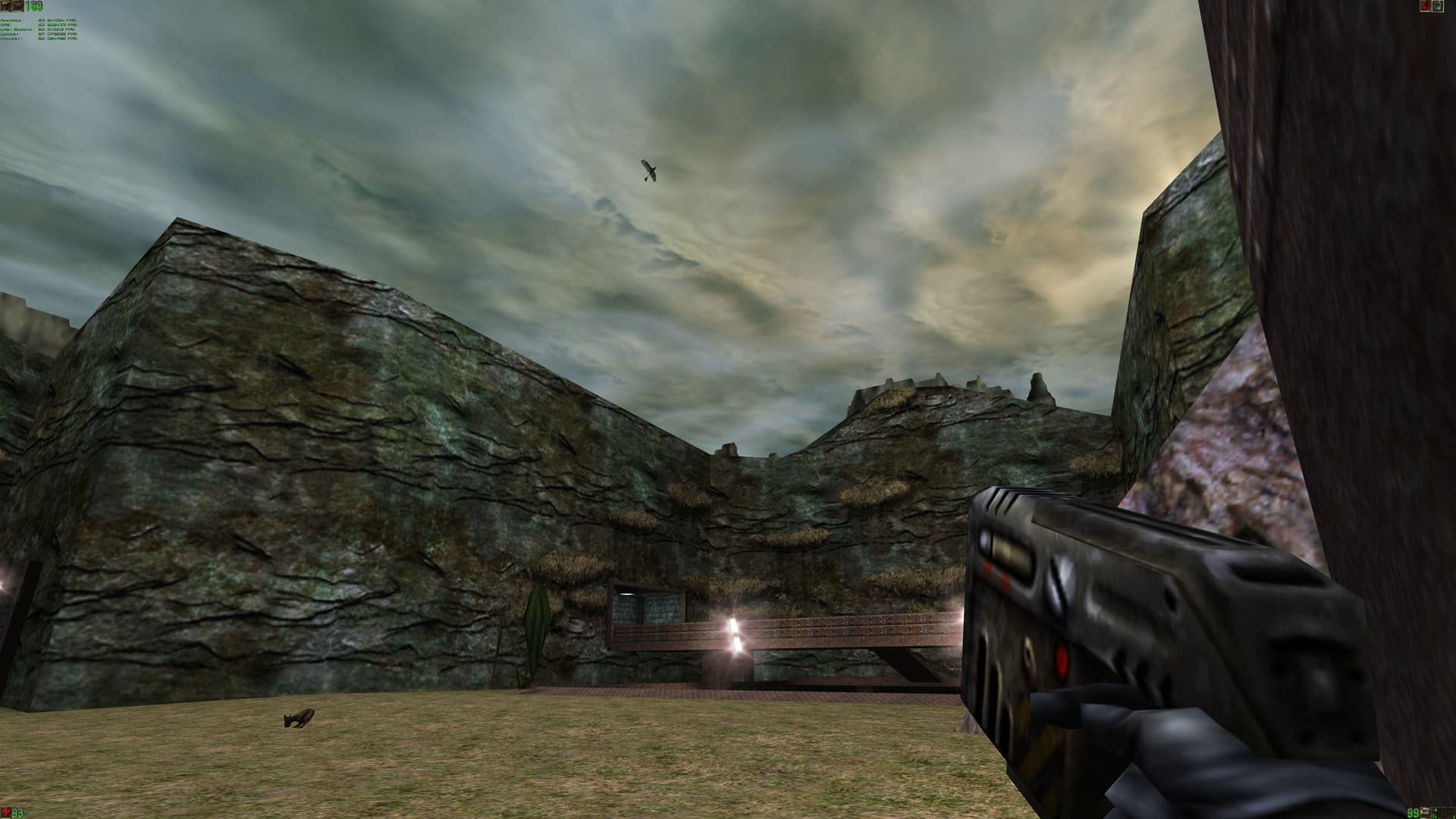

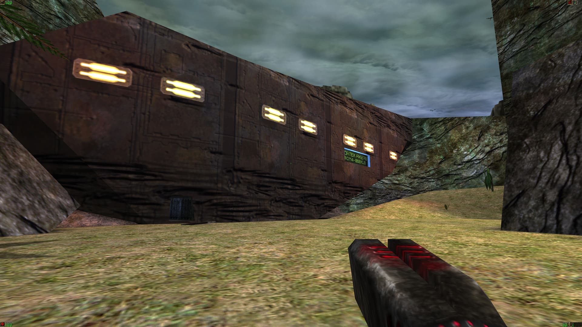

Unreal gold
Des graphismes exceptionnels :sweat_smile: (mais je me rappelle le petit frisson quand j’y ai joué à l’époque, la musique fait quand même encore son petit effet)

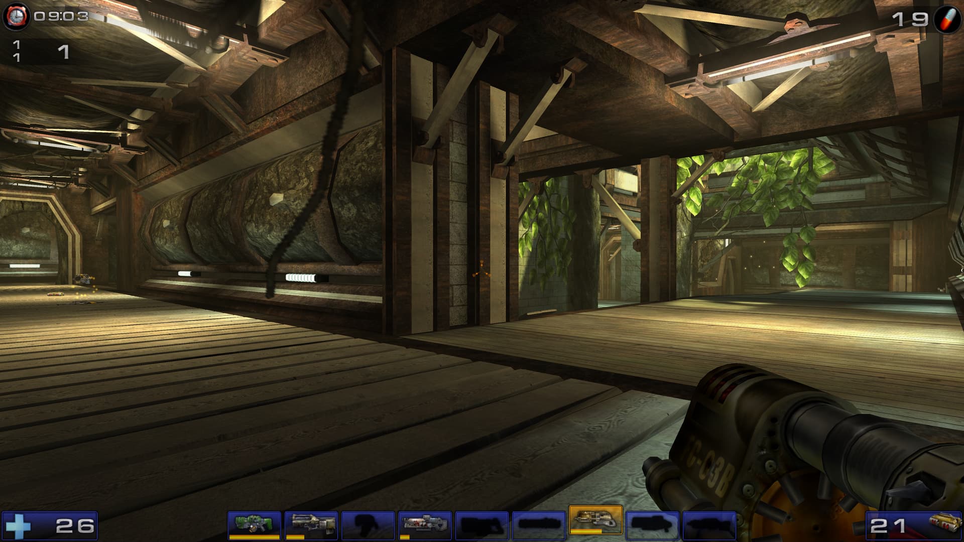

Et unreal 2004?

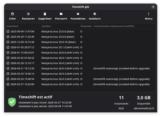

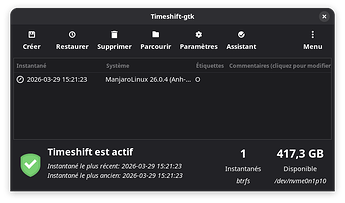

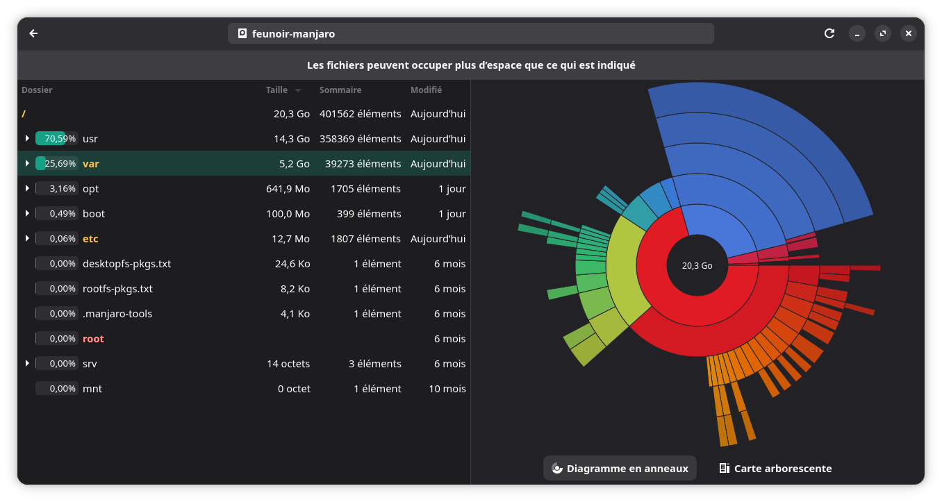

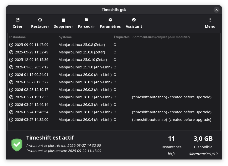

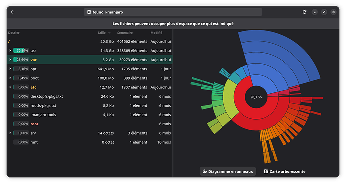

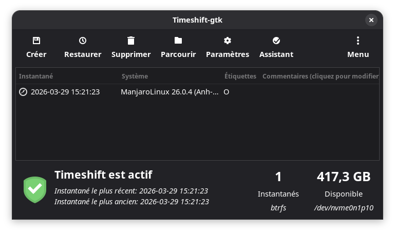

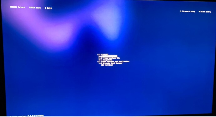

Bah je me suis pris un mur, disque systeme plein, juste avec le download de l’iso du jeu (3go).
L’occasion de voir que la petite musique "j’ai un souci"que je laisse traîner depuis qq semaines c’est un vrai sujet : quand je supprime un truc (de la corbeille) je ne regagne pas d’espace libre
Bon je sens bien que le btrfs et mes points de sauvegardes instantanés sont dans le coup, mais voila
Le point sur les points :
Même si le btrfs c’est difficile d’avoir un espace libre précis, de ce que je comprends mon espace libre est surtout bloqué par ces 11 instantanés
L’usage du « systeme » n’est pas si gourmand de base, c’est le Home qui est un peu enveloppé
Le gros souci c’est que mes instantanés ont pris aussi le dossier Home, donc jeux steam, ubisoft, battlenet compris
Du coup, par exemple, malgré la suppression des 120go de world of warcraft j’ai pas regagné un iota d’espace libre
Le systeme tourne nickel (hors Nautilus), donc je vais simplement sortir la hache pour tailler dans ce paquet d’instantané qui ne servent a rien
Cela a été assez amusant de voir l’espace libre augmenter en direct : 3 → 27 → 72 → 150 → 272go de libre, une pause puis d’un coup, limite flippant, 417go de libre (la partition fait 734go)
Du coup on rebloque tout dans l’état actuel
Bon pour bien faire faudrait que je sois plus fin dans ce que je garde dans un instantané mais au moins j’ai appris à la dure qu’il ne faut pas garder des trucs trop ancien
Bon revenons à nos moutons : Unreal Tournament 2004 (avec une bonne couche de peinture)
Installation
premier pas:
J’ai passé de sacrés bons moments à UT2004 déjà sous Linux à l’époque :+1:
pour les snapshots btrfs je l’ai appris à mes depens aussi avec quelques jeux mais surtout l’essai de nombreux LLM locaux.
C’est cassr-pied dans ces instants mais j’ai aussi appris à d’autres moments que ça peut littéralement sauver ton OS, donc il vaut mieux faire avec et nettoyer les snapshots en manuel si nécessaire

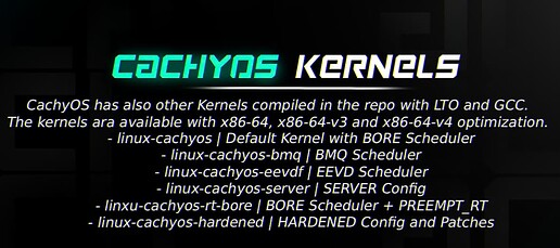

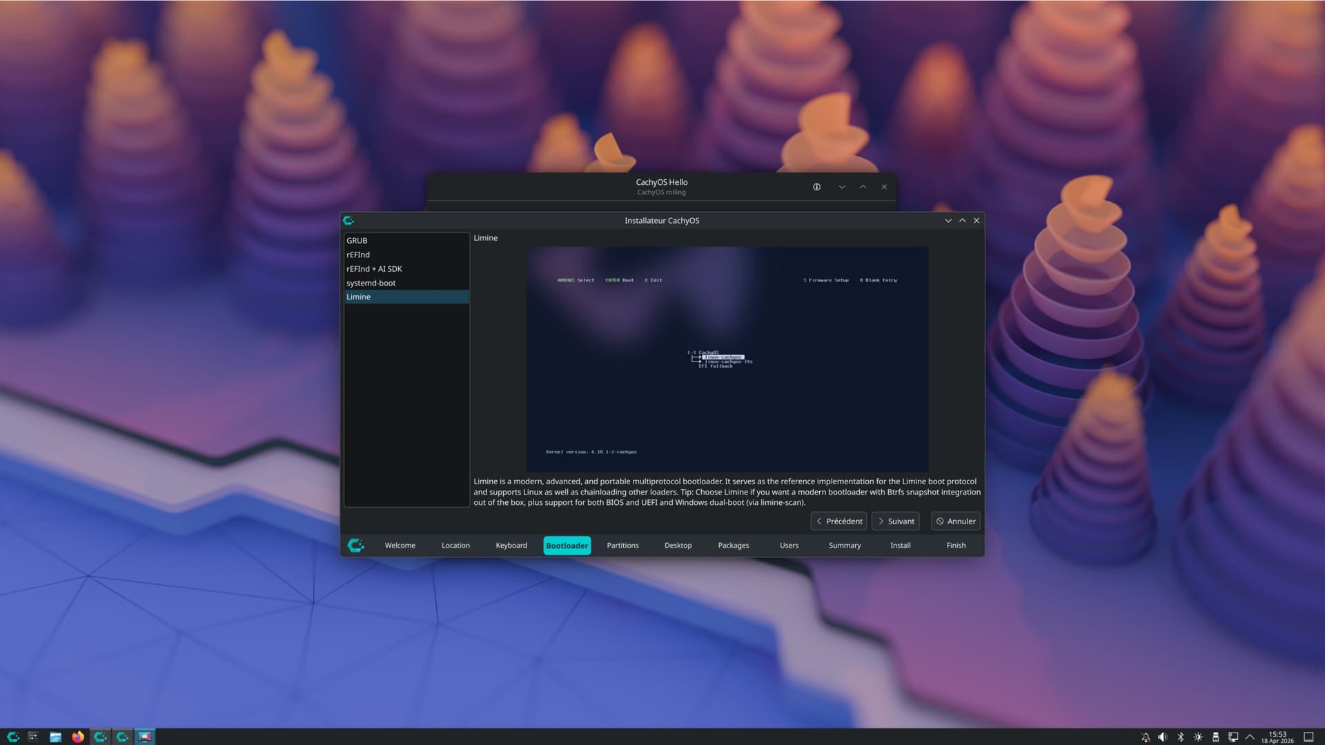

L’installeur CachyOS (je vous fais grâce du choix clavier et zone :sweat_smile: pour arriver a ce choix là intéressant)
Je laisse Limine

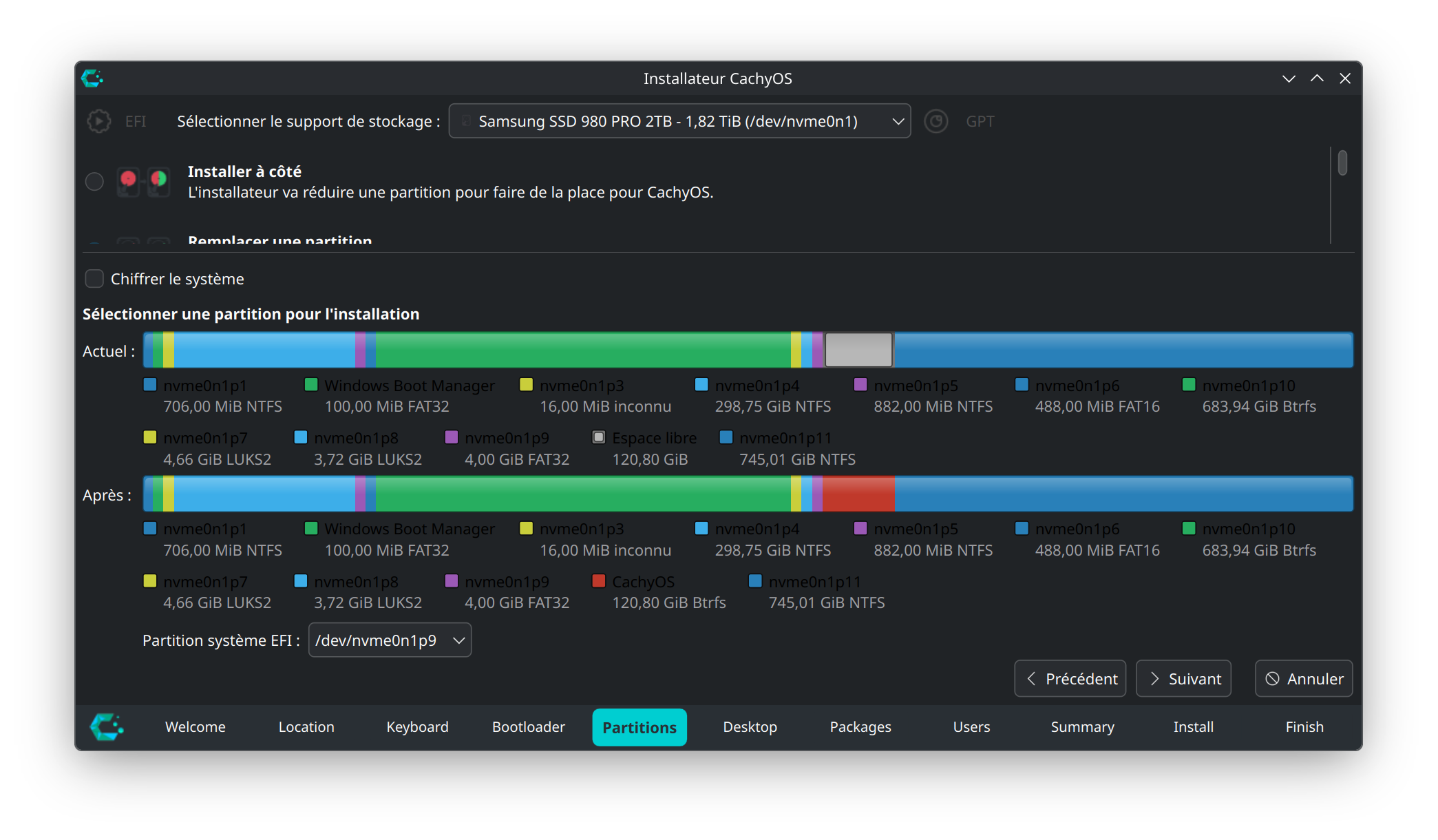

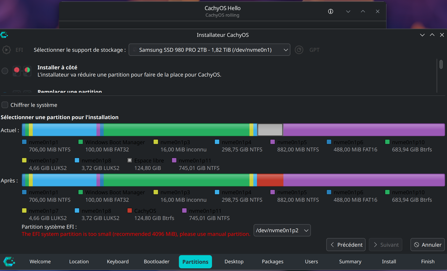

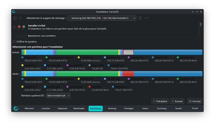

L’écran suivant c’est ma bête noire avec mon usine a gaz de partition, c’est donc là ou je frémis de faire une bêtise :scream:, bon cela n’a pas raté mais pas de la façon à laquelle je m’attendais (càd la ligne rouge en bas)
C’est une orgie la place demandée ou bien :rofl:
Bref Limine cela doit qq choses quand même (l’iso de l’os fait 3go… :face_with_hand_over_mouth:)
Bref je paye pour voir, une toute belle partition efi de 4go pour CachyOS, une

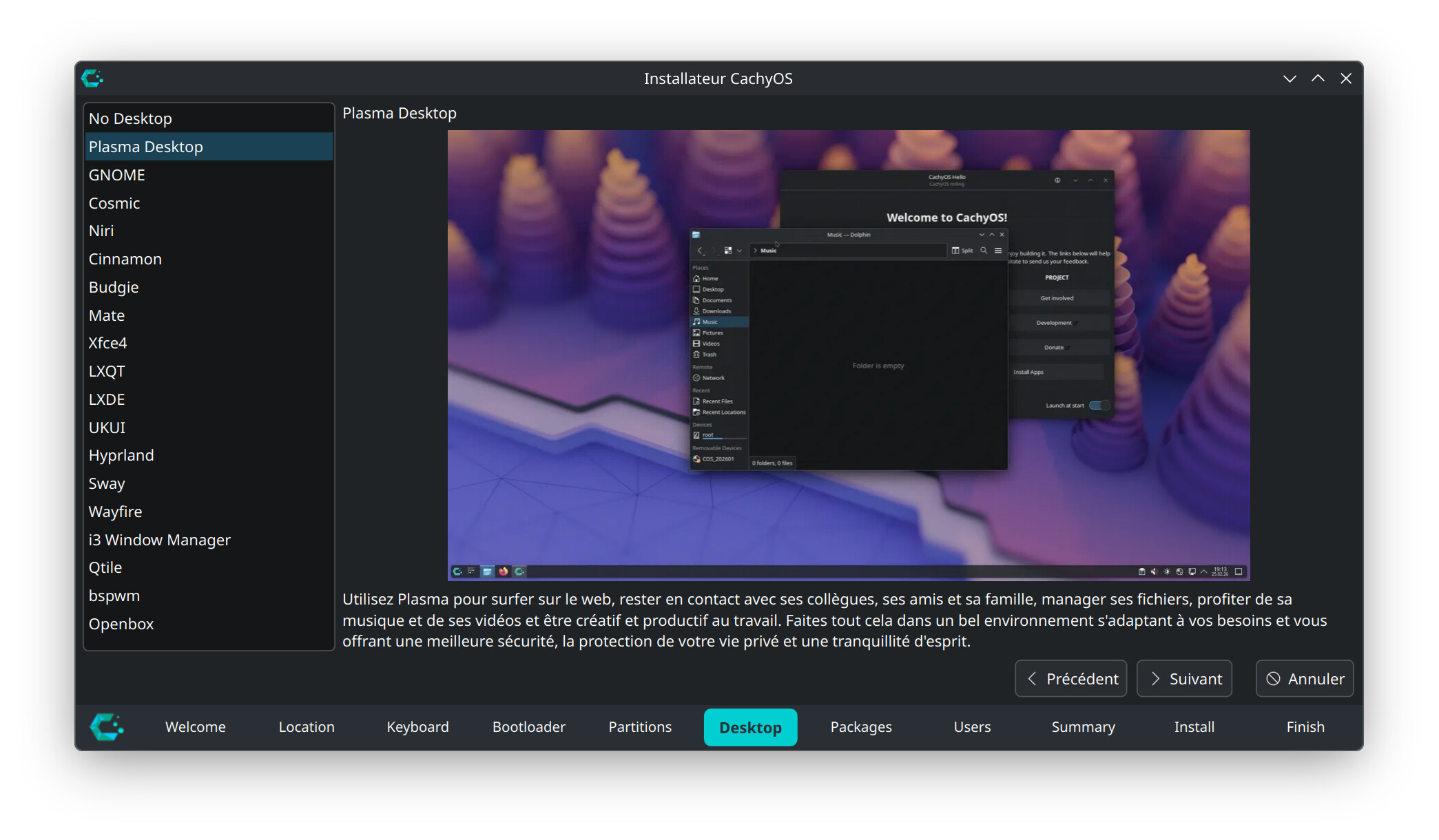

Reste un enfer de choix: Au final, je change rien ce sera du plasma (après avoir eu la confirmation qu’il serait forcement en wayland (depuis qq mois))

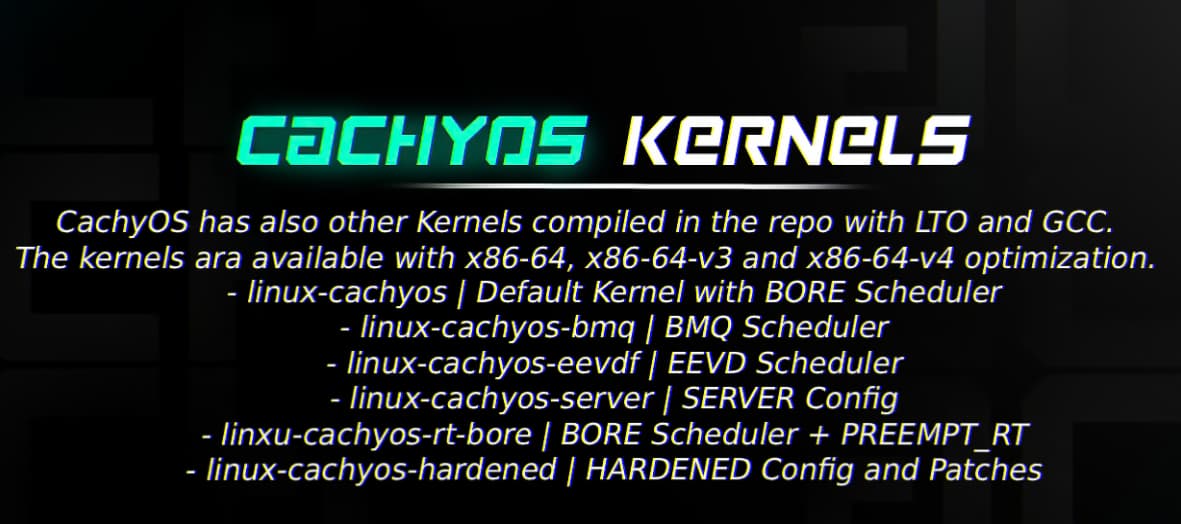

Pendant la copie j’ai vu passer ça, j’ai pensé « Est ce que j’ai vraiment ce que je suis venu chercher avec ma version de base du coup? », je suppose que j’ai celui du haut le « Default »

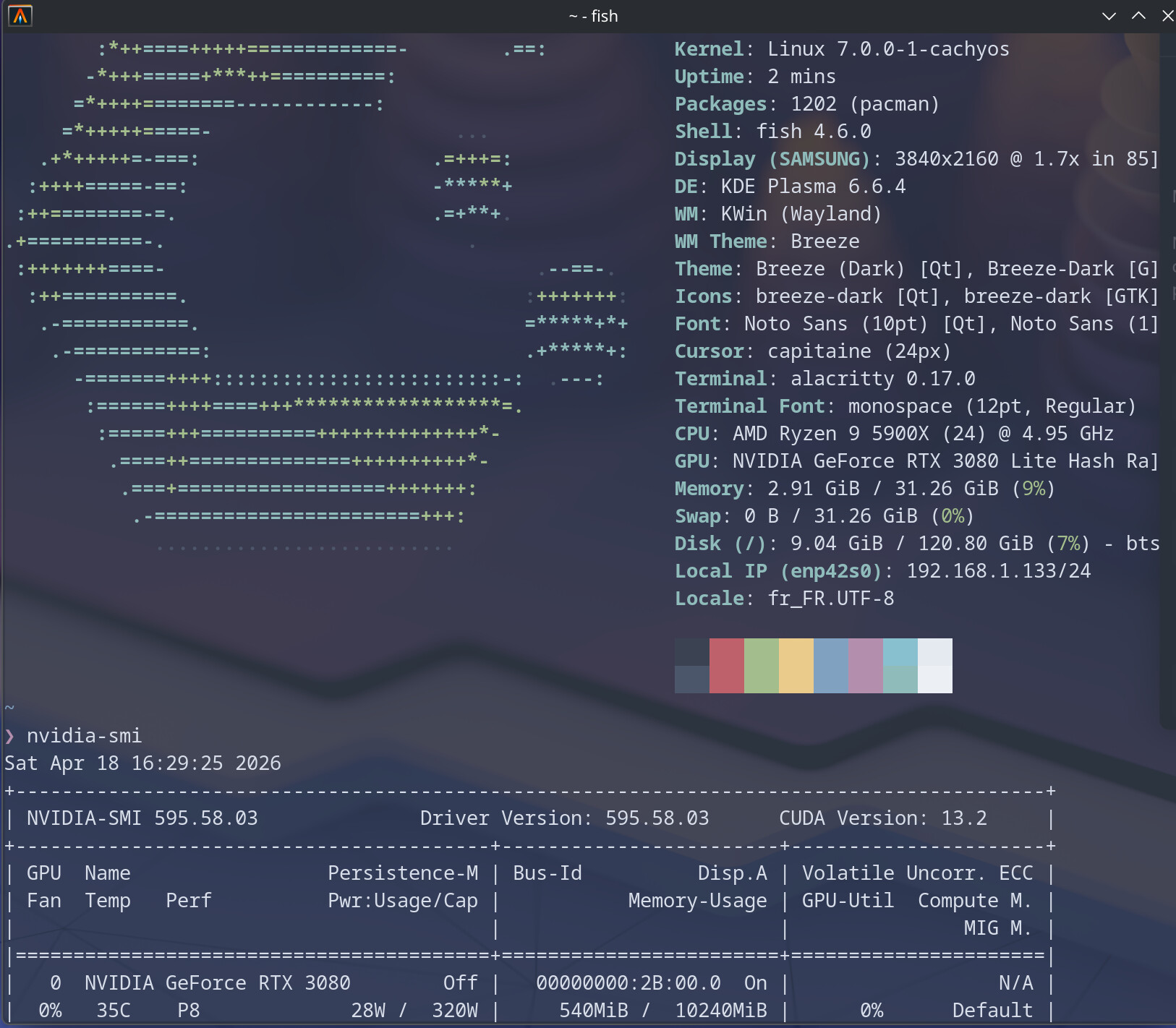

Redémarrage, j’ai enfin la vue sur Limine (qui a mis ses mimines sur mes Go), un peu décevant que cela ne me sorte pas Manjaro et Ubuntu quand même, CachyOS et windows
Bref c’est pas le sujet, pilote nvidia check

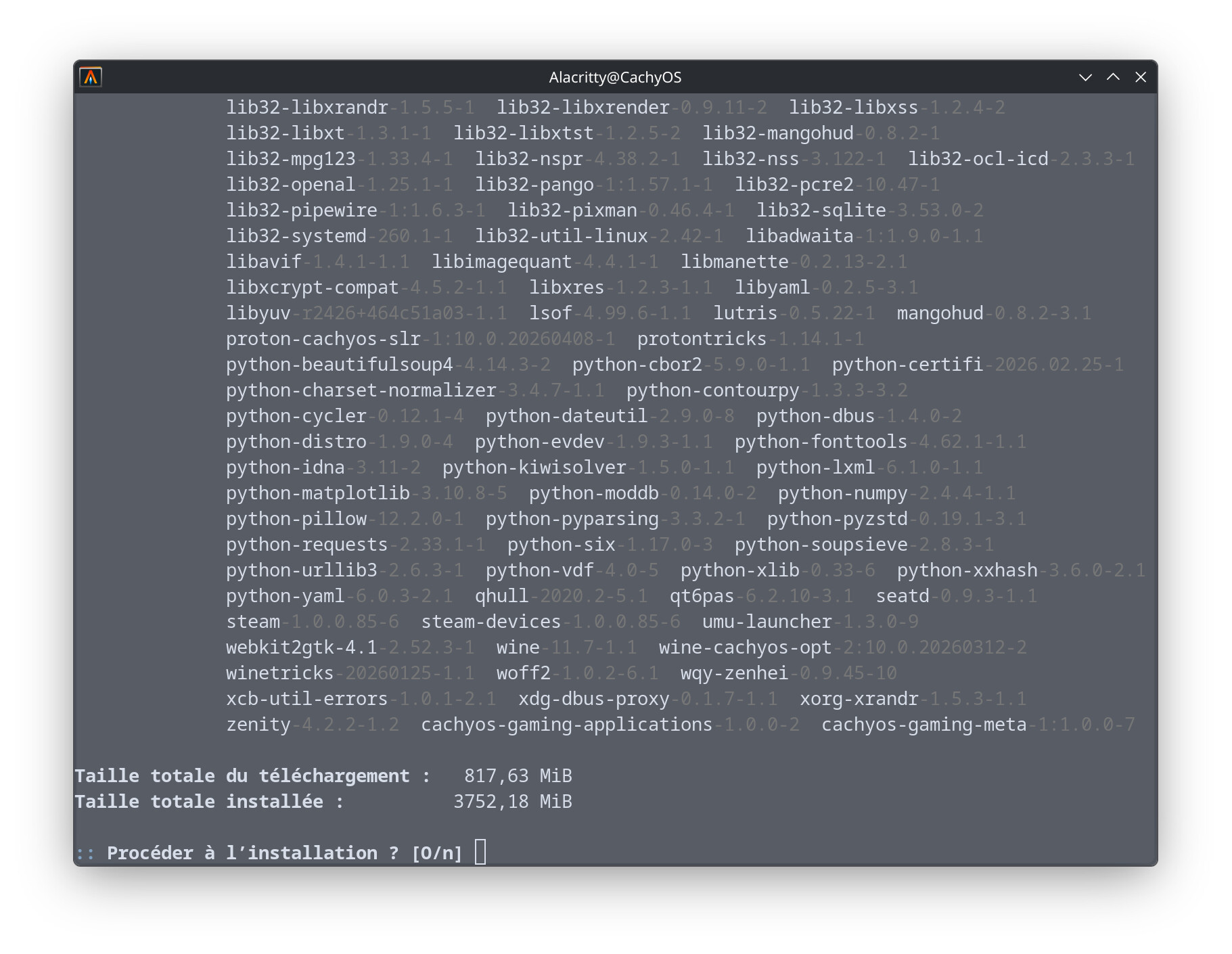

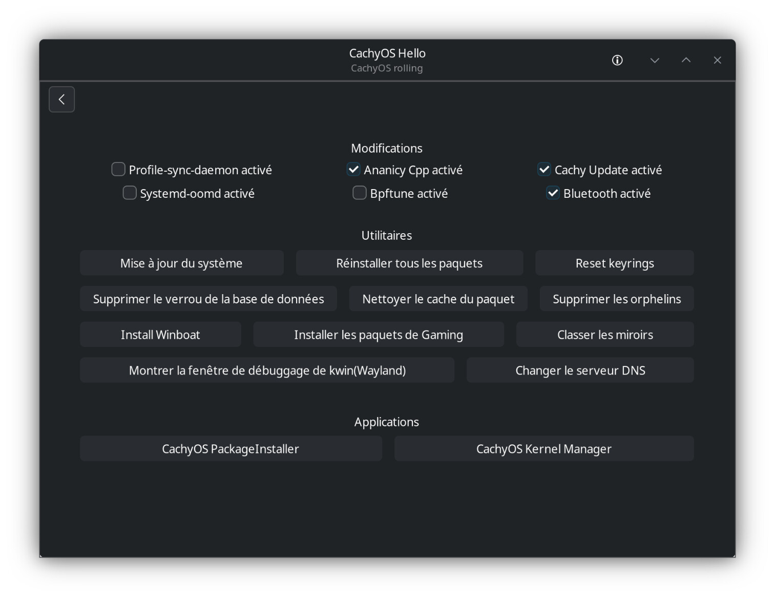

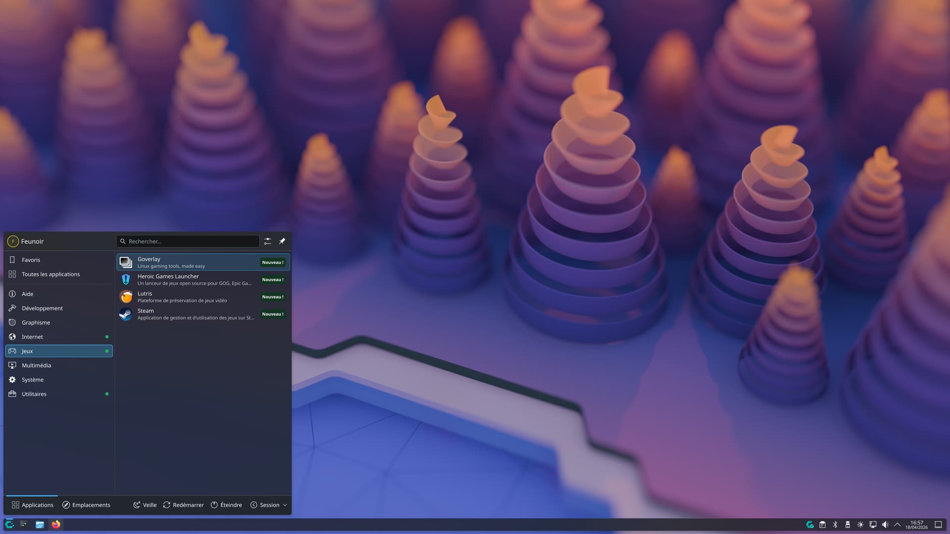

Il est bien vide l’OS coté section « jeu » avant de faire l’installation des « paquets de Gaming »
On voit aussi Ananicy Cpp activé en haut, ce serait un truc comme le « gamemode » de feral, et il ne faut pas mettre les 2 en même temps car ils bricolent tous les 2 le « nice » des processus
Connais pas encore l’utilité pour les autres comme le systemd_oomd et ce Bpftune
Une paille l’installation de ces paquets gaming (l’iso fait 3go je le répète juste pour info :innocent: )
Vla la bête installée du coup, avec une section jeu pleine de nouveautés

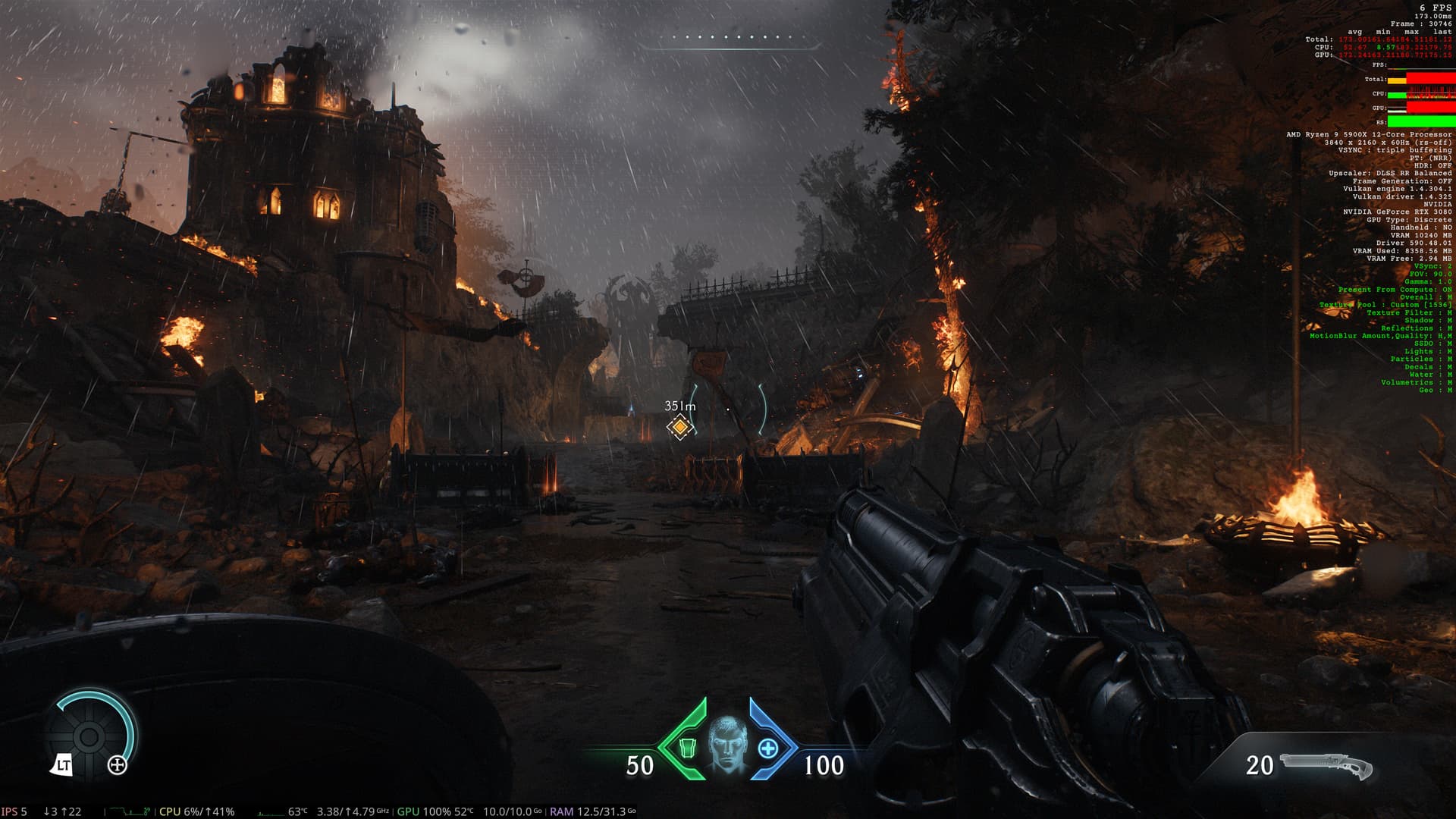

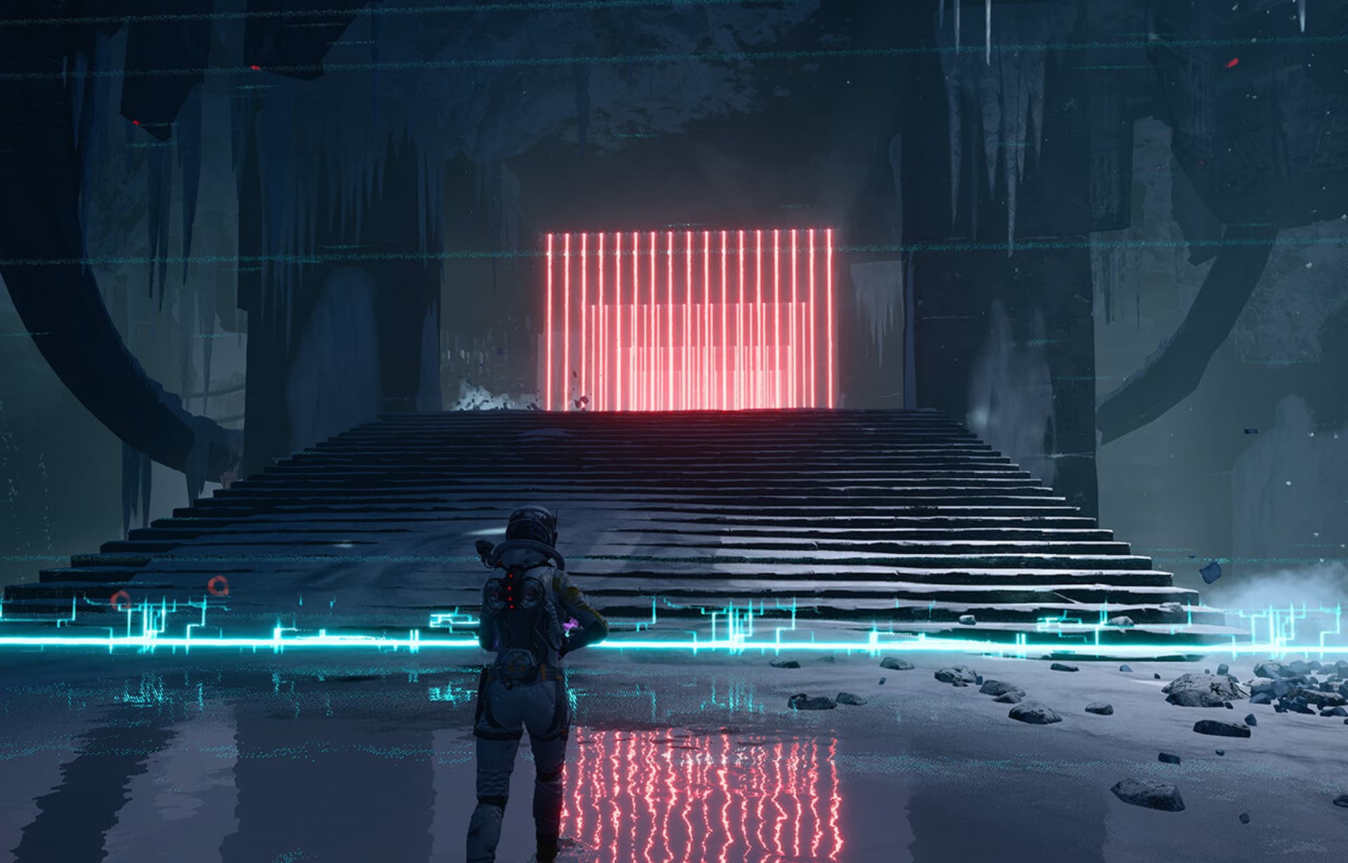

Premier contact jeu, cela va être tendu de tester avec Returnal, si j’ai stoppé c’est que j’ai du mal à avancer ou j’en suis, et il faut un paquet de zones traversées pour que cela parte en vrille. Pour l’instant pas de souci de texture, sûrement faute de skill de ma part (j’avais du mal avant mon arrêt, cela ne s’est pas amélioré :rofl: )
Je peux au moins dire que j’avais aucun stuttering, pas de ralentissement.
J’ai même eu un doute du fait de savoir si j’étais en vrai 4K ou un upscale caché (dlss, fsr et autres étant désactivés dans le jeu, upscale via un compositeur de cachyOS?)
J’ai comparé en relançant sur manjaro, même image moche sous la pluie donc pas un effet d’upscale cette mocheté, mais peut être ma mémoire qui rendait le jeu plus beau qu’il ne l’est, en tout cas eu 3 stutterings rapidement mais c’est bien trop léger comme test pour affirmer qu’il y a un truc miraculeux qui se passe sur CachyOs(ma Manjaro est peut être un peu dans son jus aussi avec plusieurs mois d’usage)

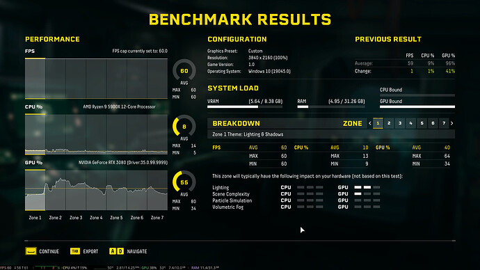

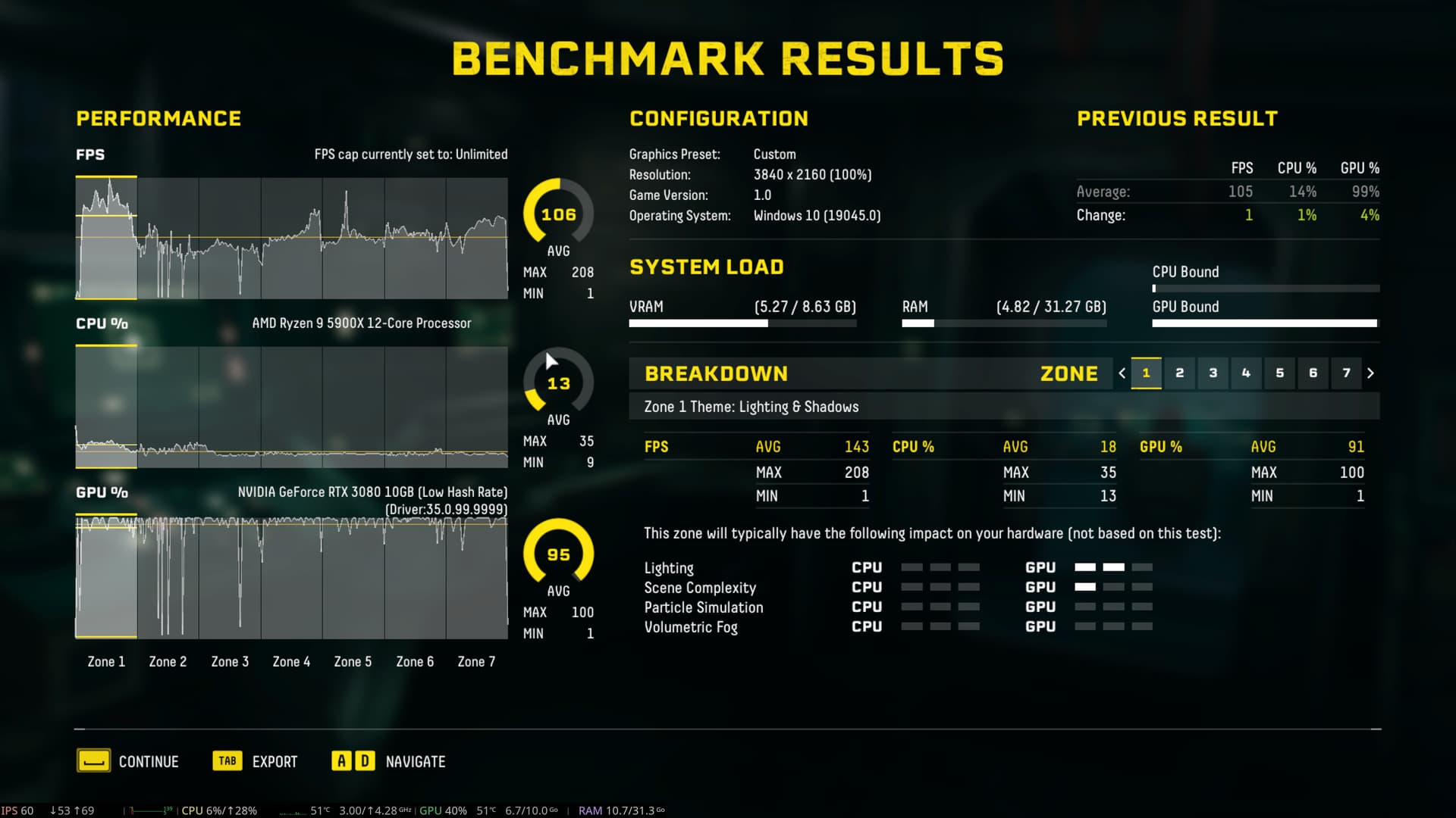

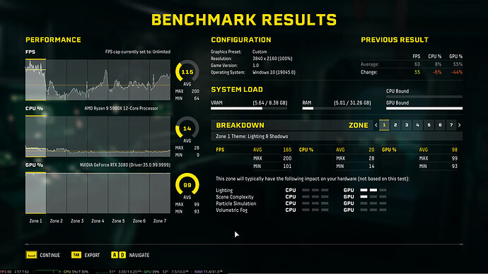

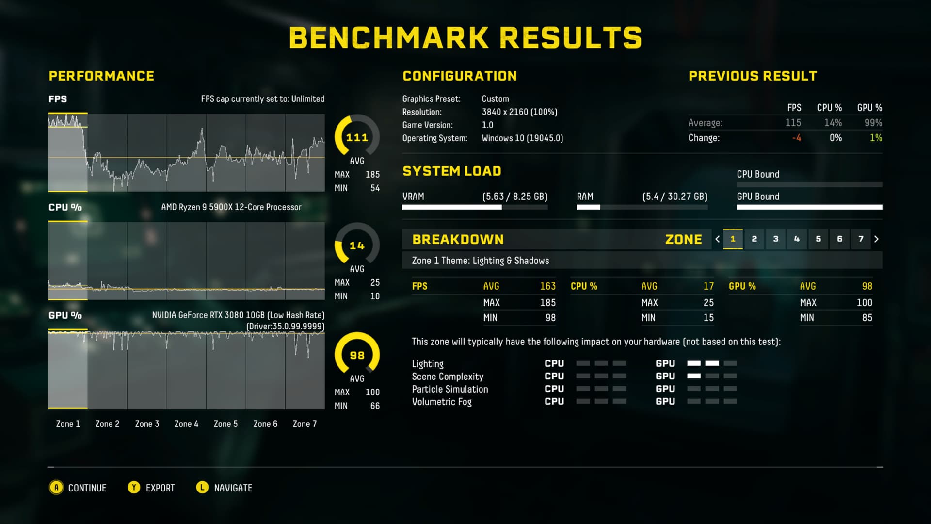

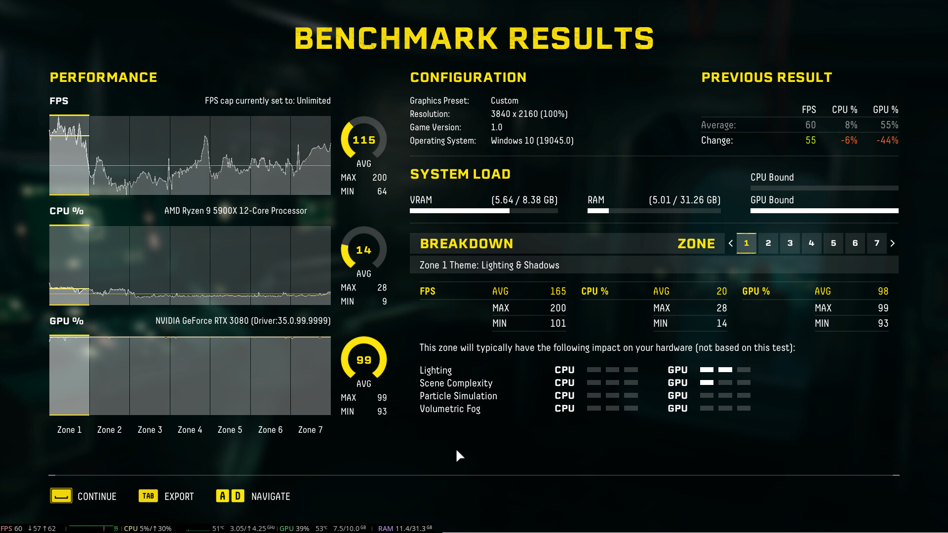

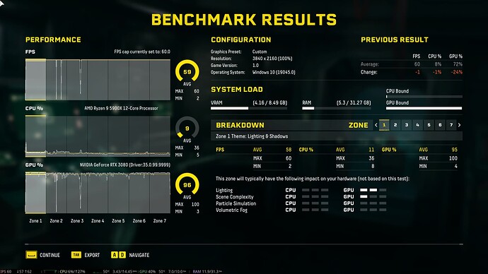

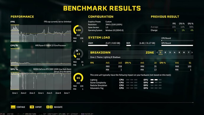

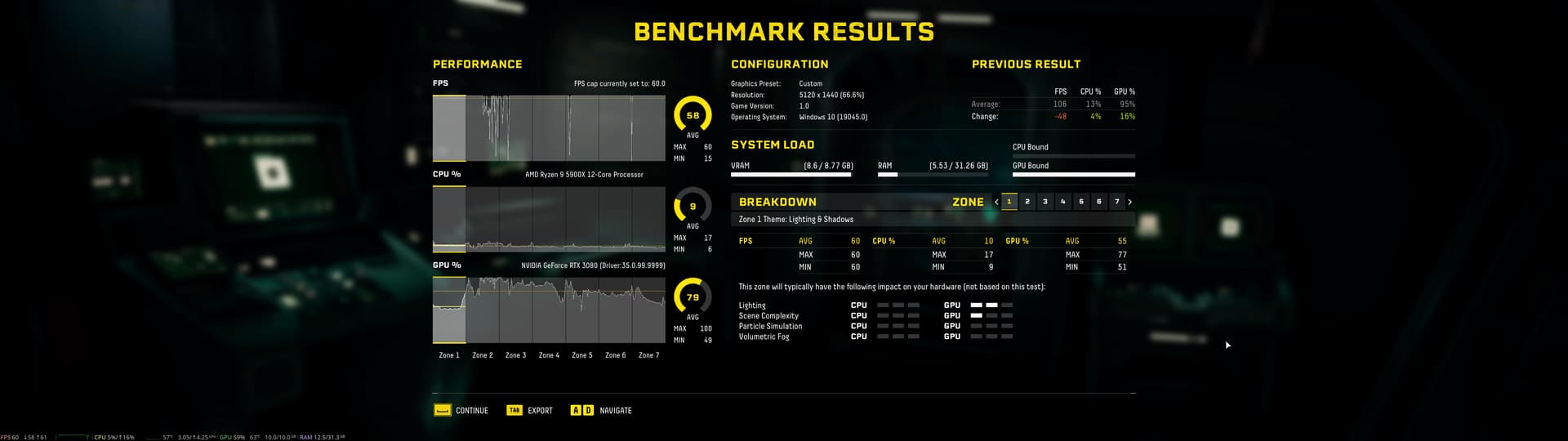

Observations :
sur manjaro j’ai beaucoup de stuttering en 4k, epic, sans dlss (genre aux ouvertures de portes, quand des trucs me tirent dessus…)
Cela se sent dans le benchmark dans une moindre mesure, cela décroche aussi
Sur CachyOS c’est d’une belle fluidité ici
Rien que là je me suis un peu gratter la tête sur l’usage gpu, il y a un truc?
Le gpu se ballade, du coup on a quoi a fond sans limite 60?
CachyOS :
Ubuntu
Manjaro
Difficile de faire parler ces benchmarks en fait
Pour ne rien arranger, je me suis apercu seulement à ce moment là que j’avais modifié la ligne de commande avec gamoderun et un -dx11 (dont je ne sais plus si c’était efficace)
Manjaro sans cette modif = + de stuttering/fps haché:
Du coup retour sur CachyOS, et passage sur le moniteur pour jouer au clavier facon doom eternal. Bah en 32/9 (avec moins de pixel qu’en 4k) j’ai du stuttering , quoiqu’un poil moins que sur manjaro quand même
On le voit sur le benchmark (j’etais passé en dlss pour calmer le gpu et essayer d’avoir moins de fps qui tousse mais pas trop de resultat)
Au final j’ai passé du temps la dessus, en 4k cachyos brillait (à cause de gamemoderun et/ou -dx11? mais manjaro l’avait aussi) mais en 5K 32/9 c’est plus le cas.
J’ai pas réussi a avoir les textures horribles, je pense que même sous windows j’aurais surement eu les premiers effets de ce souci (mais peut être qu’il me manquait 5minutes de jeu pour les avoir :sweat_smile:)
Bref j’en tire rien de concluant :nerd_face: et surtout, surtout, je commence à détester totalement ce jeu :rofl:(ce sera le premier à sauter quand j’aurais un besoin de place, c’est pas un jeu « ludique » c’est une torture masochiste )

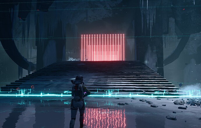

J’en suis à 33h de jeu quand même, cela t’envoie ce genre de truc dans la poire
Mais ici c’est un boss donc c’est l’extrême, mais quand tu as 3 gros machins avec des boucliers et un tas de petits c’est vite la grosse fête au boulettes
Même l’environnement n’est pas tranquille au niveau glace

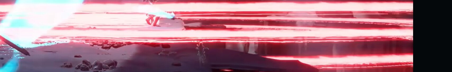

Ce qui me bute le plus c’est sûrement ces attaques là :
Cela traverse les murs/tout, en grandissant, pas possible de se planquer une fois qu’elle est en cours
C’est doom en mode jeu de plateforme et avec des vagues d’attaques facon shoot them up 3D, et c’est un roguelite qui donne tres peu d’amélioration entre les runs (je trouve)

Stranger of paradise a été gentil avec moi, il a dit en 10minutes que cela change rien avec lui
lancement
apres 10minutes
Et il y a toujours une grosse anomalie ici
mon GPU à 100% c’est plus de 320W qu’il mange, je sais pas ce qu’il fait pour faire 100% mais ce n’est pas de l’affichage 3D

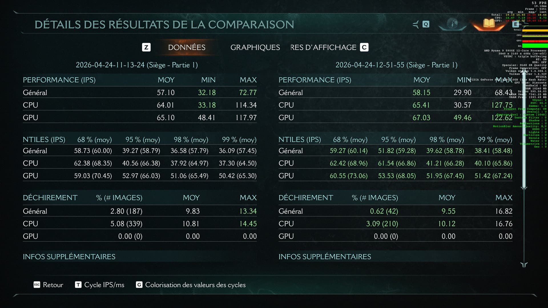

Ubuntu 26.04 est dispo
Du coup (tout) petit test avant apres
Au départ je voulais faire 2 ou 3 jeux, le premier m’a pris la tête forza horizon 5, pas moyen de me loguer sur le compte microsoft (proton 11 pas de fenêtre de login et pas moyen que le jeu prenne en compte le login sur proton 10)
J’avais pas de jeu Unreal engine 5 avec benchmark sous le coude du coup j’ai sorti Id tech 8 du dernier doom (super gourmand en vram)
A 11h13 j’étais en Ubuntu 25.10, pilote nvidia 580
A 12h51 j’étais en Ubuntu 26.04, pilote 595
Pour être gentil on va dire que c’est mieux partout sauf sur les fps minimum (mais en gros c’est kif kif en fait, peut être un tout petit petit poil mieux :face_with_monocle:)
J’avais fait un test intermédiaire avant de me rendre compte que l’upgrade m’avait laissé en 580
Donc ici c’est les 2 sur la 26.04, à gauche en nvidia 580 et à droite en 595
Le jeu est en 4K mode Ultra sauf la ram texture (et il y a 2 niveaux encore au dessus du mode ultra, + le path tracing et autres trucs gourmands donc loin du maximum) ,et en dlss qualité sinon ne passe pas sur la vram
J’ai pas retrouvé l’outil pour changer de pilote via interface graphique, c’est par la commande console désormais on dirait (même l’outil pour changer de source de paquet en mode graphique? Peut être que l’upgrade n’était pas une merveilleuse idée?)

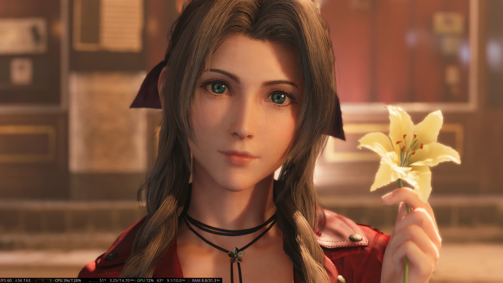

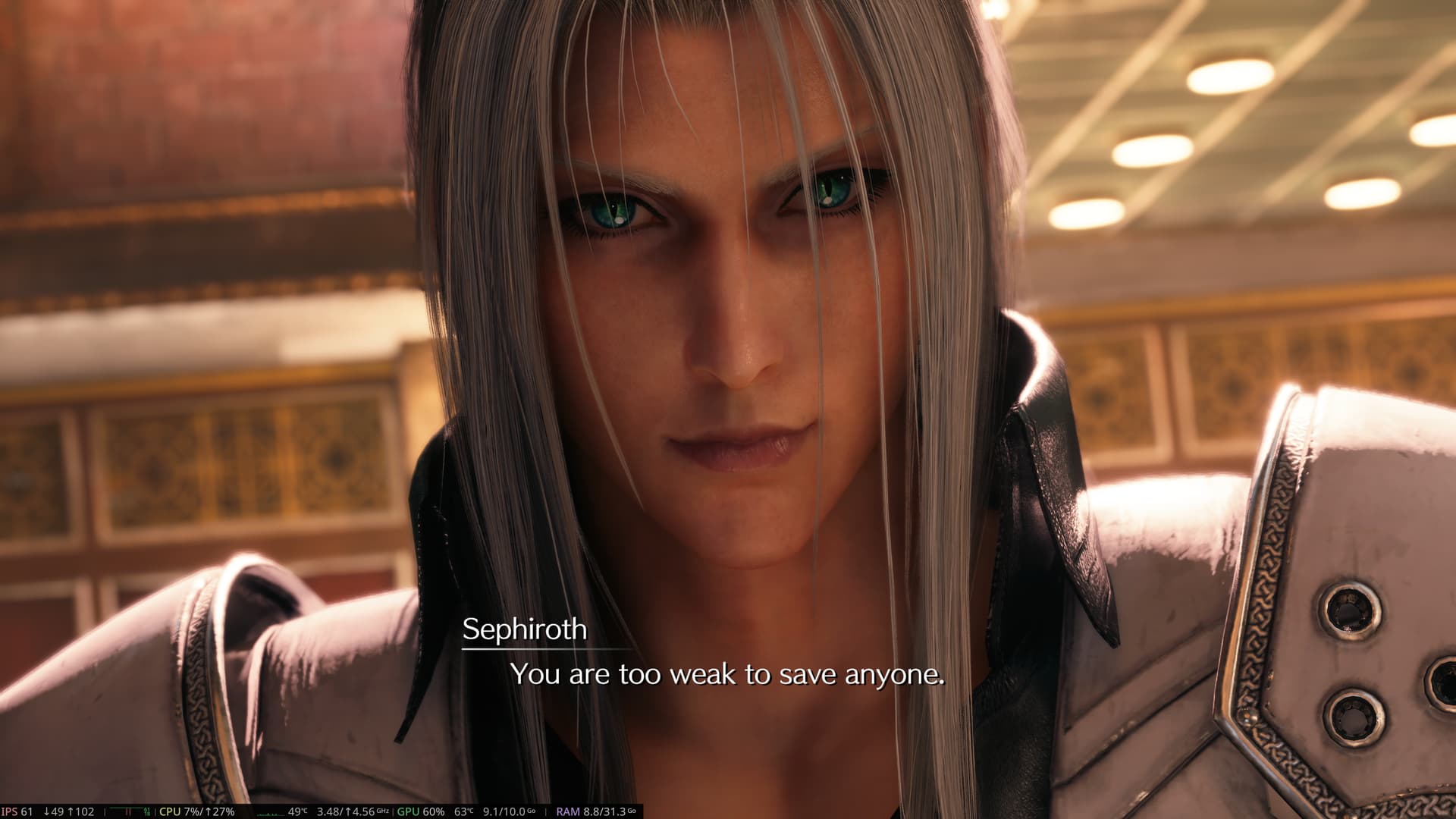

Fini l’histoire de Final fantasy VII Remake Intergrade (en 45h)
L’équipe au complet
Pas de souci particulier avec ce jeu
