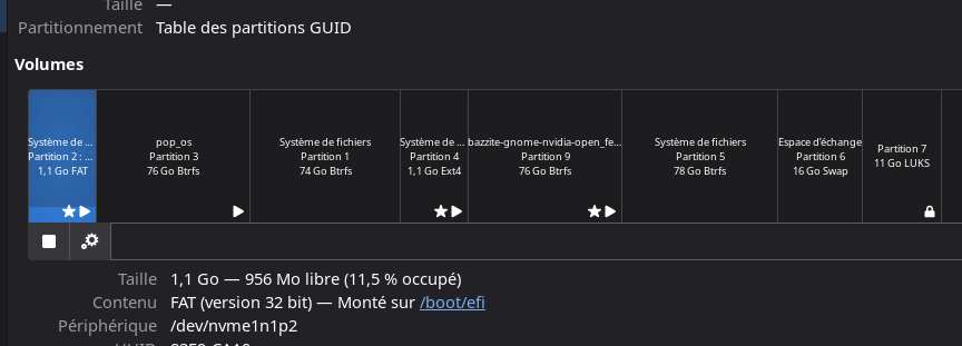

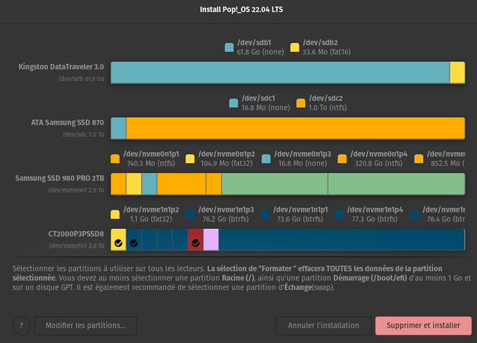

J’ai fait un partitionnement manuel
FAT32 boot efi 512Mo (enormement de guides mettent cela en fat32)
70GO x 3 en btrfs pour mettre 3 distribs
un swap au cas ou
11go de « coffre fort » ext4 partition chiffré en Luks, en gros c’est pour mettre mes papiers et l’ouvrir/la monter que quand j’en ai vraiment besoin
Le reste du ssd en btrfs
Théoriquement cela devait bien se passer
Ou pas :sob:
  • Pop_os refuse de s’installer si la partition boot efi fait moins de 1go
  • Bazzite plante avec une erreur lors de l’install personnalisée, j’ai dû refaire un espace libre pour le faire en auto, il a, a priori, que rajouter une partition /boot en ext4 en + de la btrfs qu’il a refaite
On peut noter que la partition boot efi qu’il faut faire avec + de 1Go pour pop_os est utilisée à 11% au final :sweat_smile: (a priori elle prend de l’embonpoint au fil du temps(grosse upgrade version de distribs )

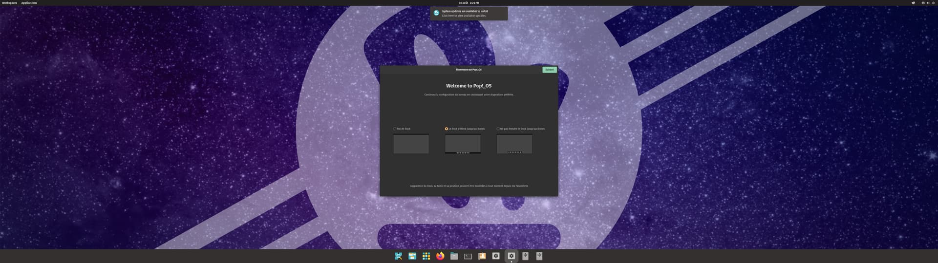

Mais sinon cela marche enfin, installation des 2 ok
J’ai dû trouver comment mettre un pilote nvidia sur pop_os, rien fait sur bazzite de ce coté là
https://documentation.ubuntu.com/server/how-to/graphics/install-nvidia-drivers/ donne la marche a suivre aussi sur pop_os
sudo ubuntu-drivers install nvidia:575 (575 étant le max actuellement ) n’a au final pas fonctionné (pas de changement apres reboot)
J’ai alors tenté via un sudo ubuntu-drivers install --recommended qui m’a bien installé le 575
Me semble que j’avais plutôt tapé un truc comme « sudo apt install nvidia-driver-575 » sur une autre"

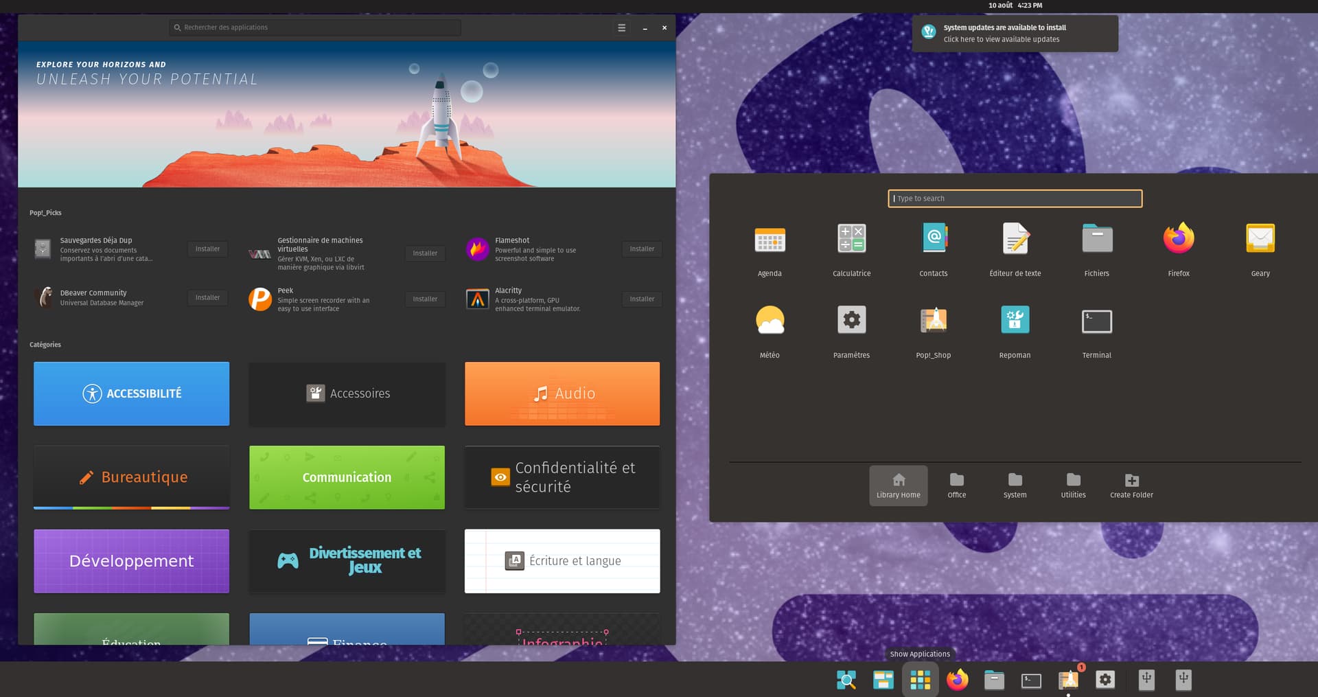

Bref voila enfin Pop_os
Bench

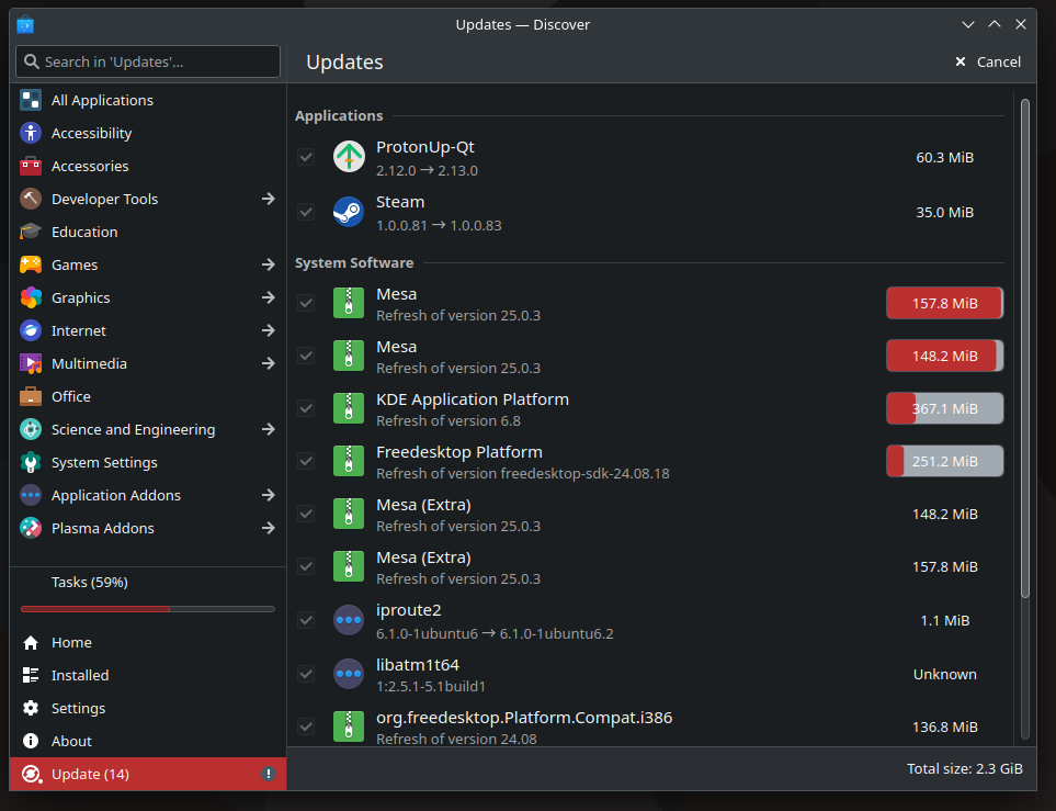

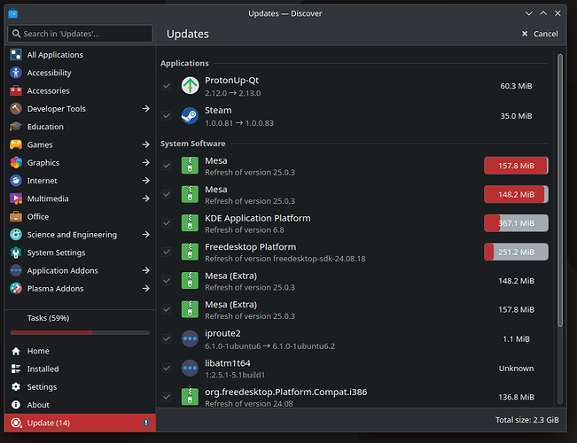

A chaque fin d’installation de distribs j’ai une session de mise à jour a faire avant de les faire ces bench,

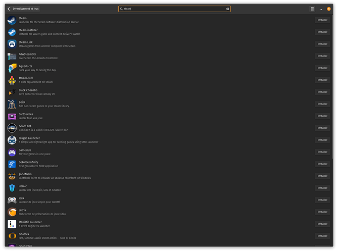

Et l’installation de steam (hors Bazzite qui commence par cela de toute urgence :grin:)
Un gestionnaire de paquet regardable (mais je ne sais toujours pas pourquoi en cherchant « steam » cela partait dans « Développement » pour me dire qu’il n’y a pas de steam dans dev)
En cherchant dans divertissement c’est mieux (on voit aussi des tête connu dans la liste)

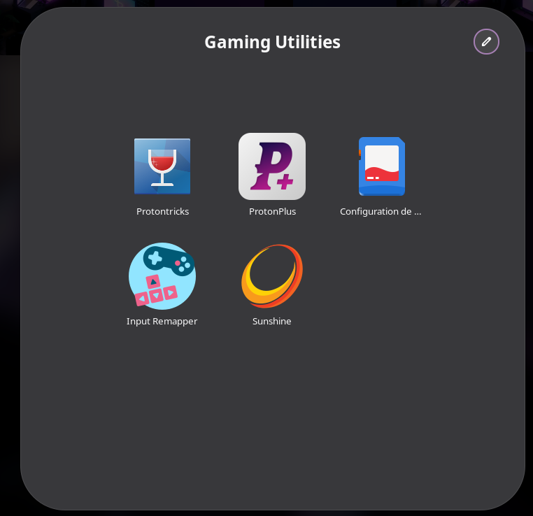

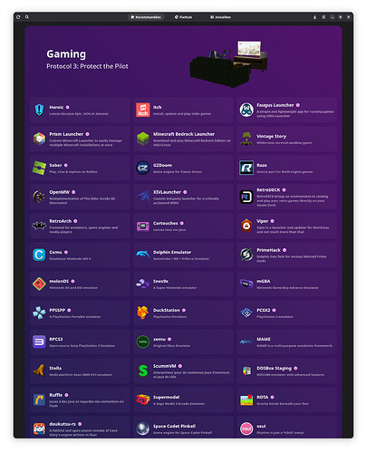

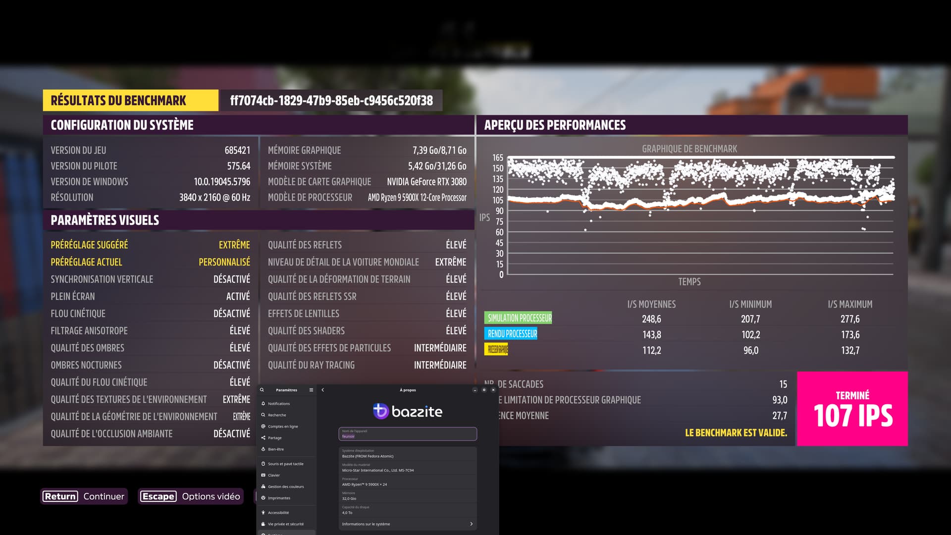

Et Bazzite :
Il est plus sage que je le pensais cette OS coté interface (trop sage?)
Focalisé gaming (en fait c’est très vide au départ :laughing:)
Mais il y a moyen de se faire plaisir dans le Bazzar (le gestionnaire de paquet)

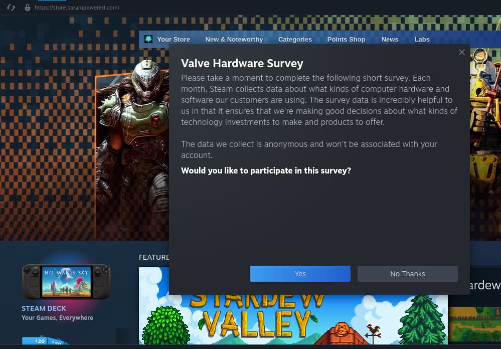

Steam m’a fait un peu marrer : a chaque premier lancement j’ai eu droit à une demande de survey, j’aurais pu contribuer a faire monter les stats linux a moi tout seul si j’avais mis oui chaque fois :rofl:
Pour la petite histoire : mon password steam est monstrueux, je ne le connais même pas en fait, et cela m’aurait ensuite demandé aussi le mail de sécurité, qui lui aussi aurait eu besoin de sa 2ieme source : je suis passé en authentification par l’app smartphone steam : même pas besoin de mettre le user, juste un clic dans l’app en pointant vers le qr code et 1sec après c’est connecté sur le pc
Mais maintenant je flippe de perdre mes codes de recuperation et le smartphone en même temps, ce serait le drame :scream:
Tu as confondu la partition efi (esp) et boot je crois.
En FAT32 c’est /boot/efi qui doit être partagée entre tous les OS, c’est là qu’ils déposent leurs bootloaders (grub, systemd-boot, bootmgr) et/ou noyaux (efi stub) au format efi.
C’est l’équivalent moderne du MBR du BIOS. : C’est là que le firmware UEFI va chercher les exécutables une fois le système initialisé pour commencer le boot.
Sa taille recommandée est de 500Mo (512 Mio) pour 1 OS
/boot n’a pas besoin d’être sur une partition dédiée sauf cas particulier (chiffrement luks du root) et il est recommandé de ne pas la partager entre différentes distributions.
Peut être
C’est ce texte sur l’image en dessous qui m’a fait penser cela(oui j’avais pris une capture … pour râler :sweat_smile:)
Je pense que pop_os est particulier à cause de ce texte
En tout cas avec 512mo pour la jaune cochée en bas je ne pouvais pas l’installer, le « supprimer et installer » restait gris

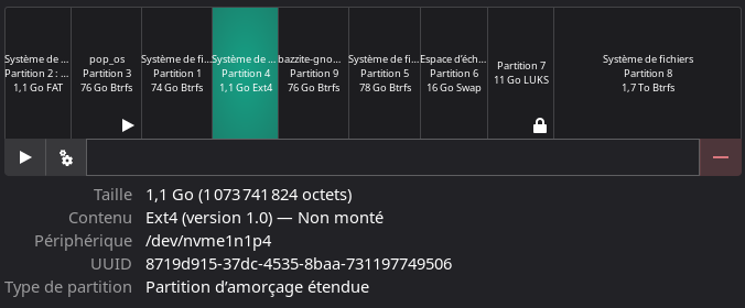

Coté Bazzite, celle que son installeur a fait de lui même c’est + special je trouve, une partition d’amorçage étendue
Sinon coté btrfs : au vu du etc/fstab de pop_os il ne l’utilise pas de facon optimale, aucune option, pas de sous volume, faudrait que je refasse une tentative d’installation en lui laissant tout faire.
Bazzite au contraire je crois qu’il s’y met a fond, tellement que je n’ai pas trouvé /etc/ depuis ma manjaro, mais vu comme c’est rangé il y a sûrement des sous volumes, j’irais voir de l’interieur plus tard
Je pense ajouter une 3ieme dans l’espace prévu pour mais mon cœur balance entre la plus « gamer » Drauger_OS ou une plus « française » Voyager

popos semble utiliser efi stub et un noyau Linux avec son initrd c’est environ 40Mo (ils sont réunis en un seul ficher efi dans /boot/efi)
du coup ça peut vite monter, en général sur mise à jour du noyau, il ajoute les nouvelles versions sans retirer automatiquement les anciennes (mesure de sécurité).
Mais bon je trouve quand même que 1Go pour lui tout seul c’est beaucoup.
J’ai fini par voir dans une capture au dessus que j’avais fait 4 partitions et que donc il en restait 2 :sweat_smile:

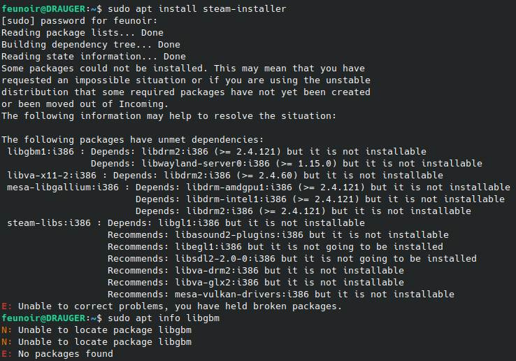

Ou pas , steam flatpak s’installe nickel mais je suis incapable de le relier à ma steamlibrary contenant forza sur la partition montée (j’ai déjà eu cela sur d’autres distribs), ca fait comme si c’est ok mais en fait non, sûrement un effet de flatpak qu’il faudrait configurer
Steam version ubuntu n’est pas installable, dépendance impossible a prendre que cela dit, la premiere distribs qui me fait ce coup

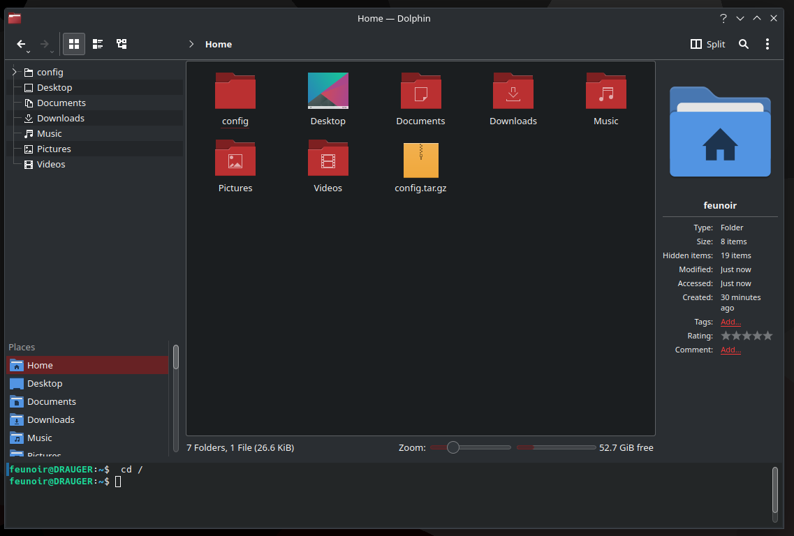

Pourtant il a des trucs intéressants :

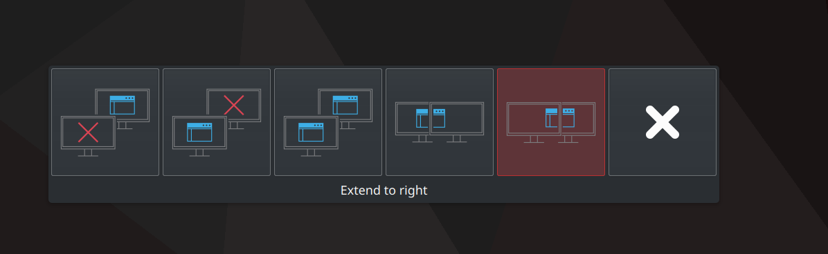

Terminal directement dans le gestionnaire de fichier

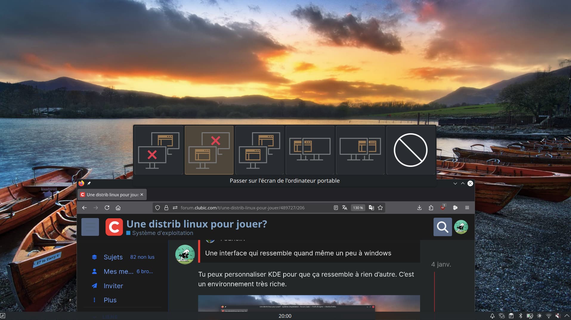

Choix du moniteur avec windows+p (et pas que les modes clone et etendu que me donne Gnome, inutilisable avec un couple 16/9 et 32/9 )
Je crois qu’il y a qu’une autre distribs qui donnait ce choix 1 moniteur

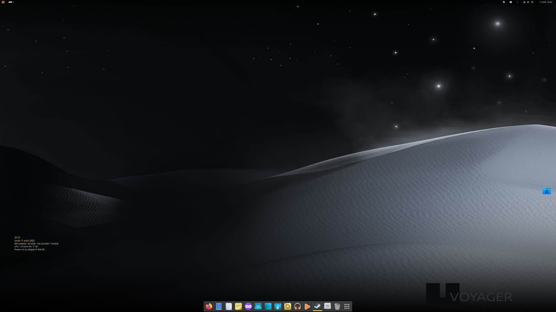

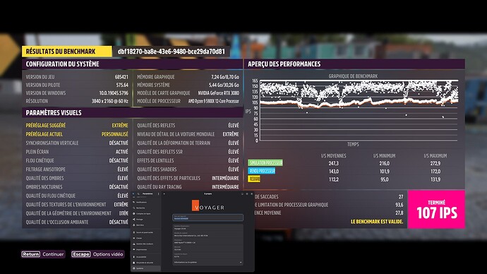

Le deuxième client : « Voyager » , https://distrowatch.com/ la donne française elle, bon j’imagine que c’est + une naissance francaise au moins.
Je pense que c’est la premiere qui me fait ce coup, je remplie les options de partitionnement, je dois remplir ensuite le nom d’utilisateur , et pendant ce temps là elle a fait 50% de l’installation (en gros la copie des fichiers), du coup faut pas se planter avant, mais on gagne du temps
Je ne sais pas si j’ai fait une boulette au moment du choix du coup (je ne pense pas, j’ai vérifié plusieurs fois), mais elle a installé son boot dans la mauvaise partition efi/boot a priori, sur mon nvme principal me dit le bios
En dehors de cela c’est sans histoire, quasi du ubuntu Qualität :sweat_smile: , le bios est d’accord (il voit beaucoup de ubuntu au final)

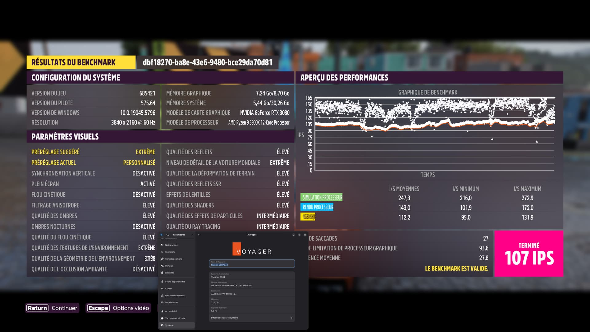

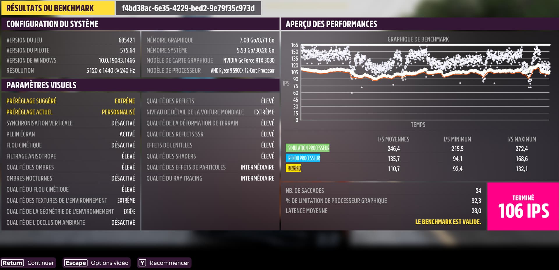

Coté bench c’est + qu’honorable

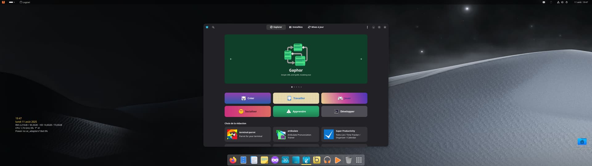

par défaut le gestionnaire sélectionne aussi le steam flatpak, je suis passé via le paquet « steam-installer » pour prendre steam et avoir mon dossier steamlibrairy de forza
Le gestionnaire de paquet

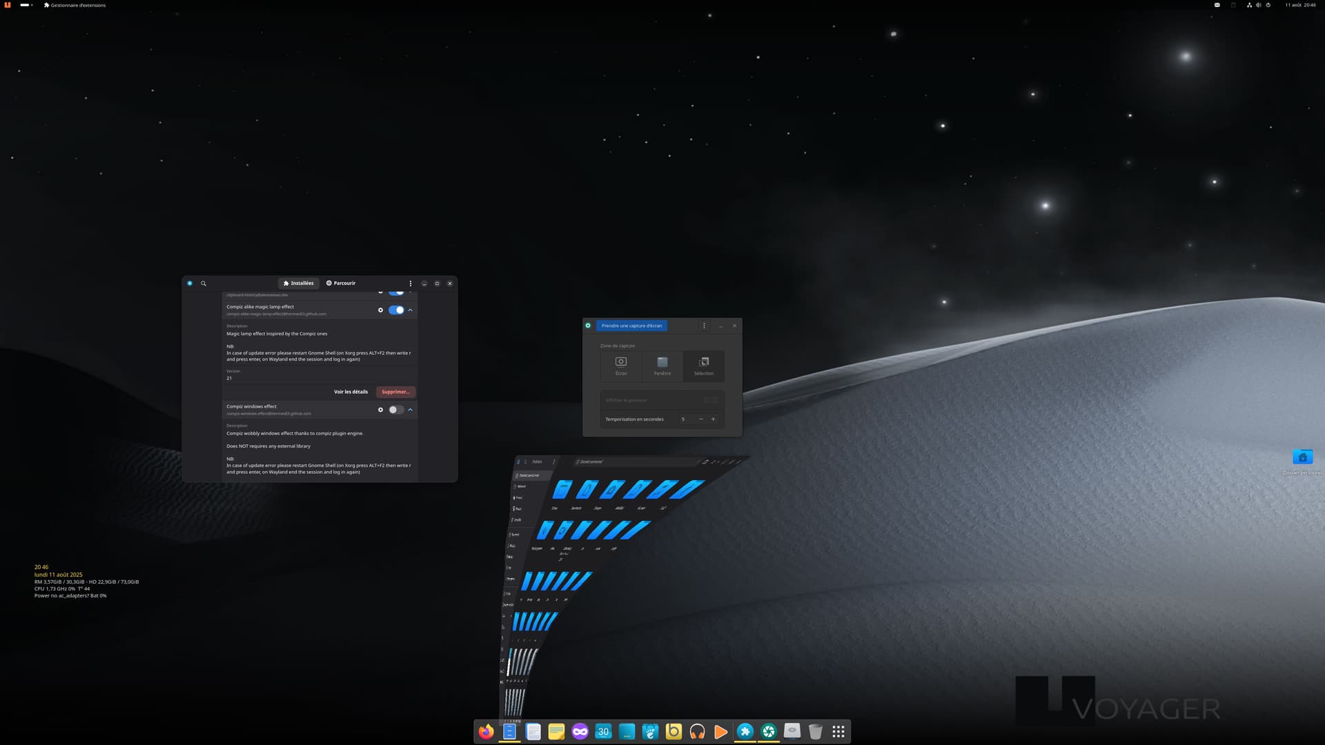

en 16/9

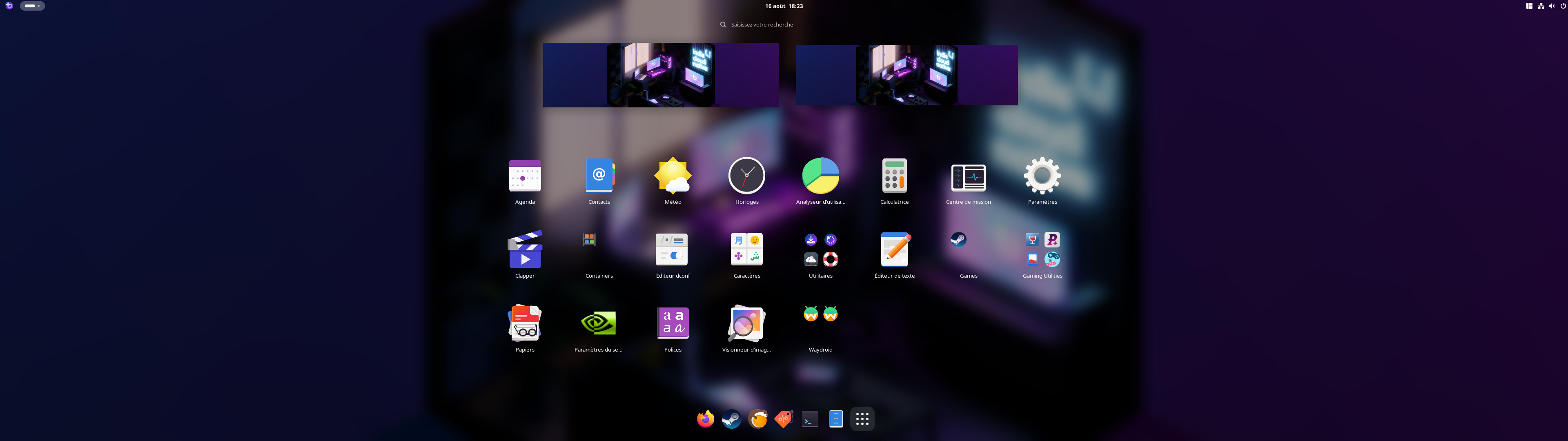

Des effets pas actif mais disponible pour quand on ferme une fenêtre, oui c’est très utile (en fait moi qui ne supporte pas le simple effet/animation de windows 11 (effet de latence) je ne suis pas sur d’utiliser ça)
type aladin

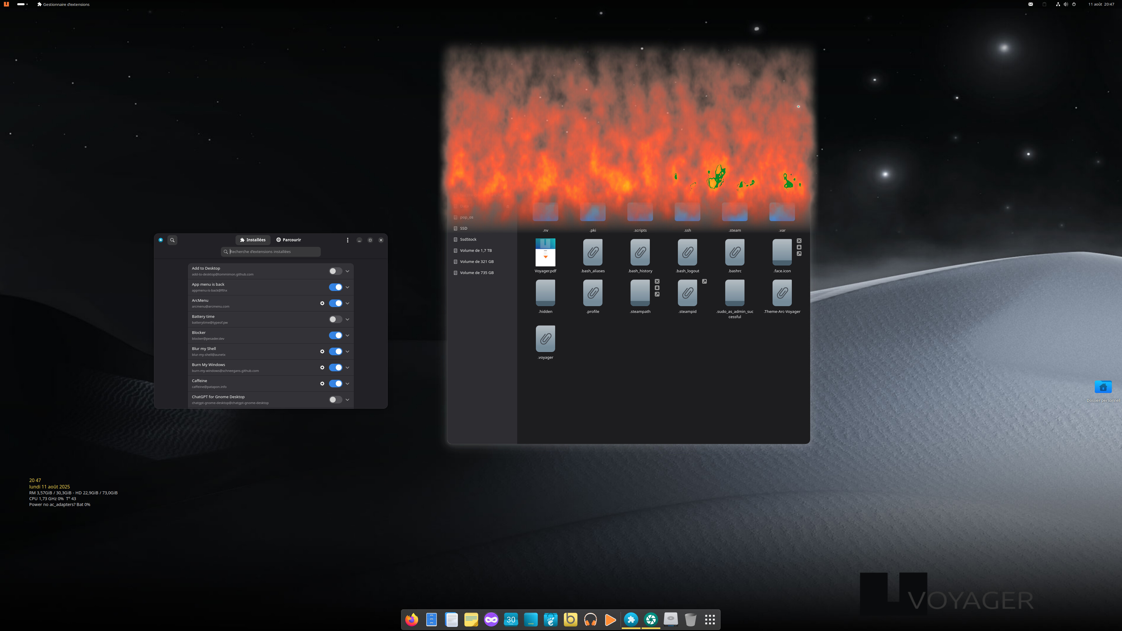

mur de feu (burn my windows)

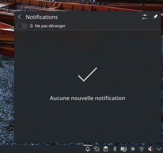

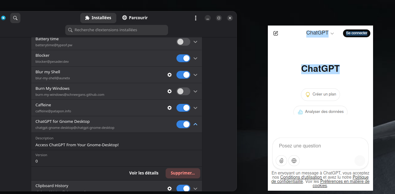

Chatgpt for gnome ??

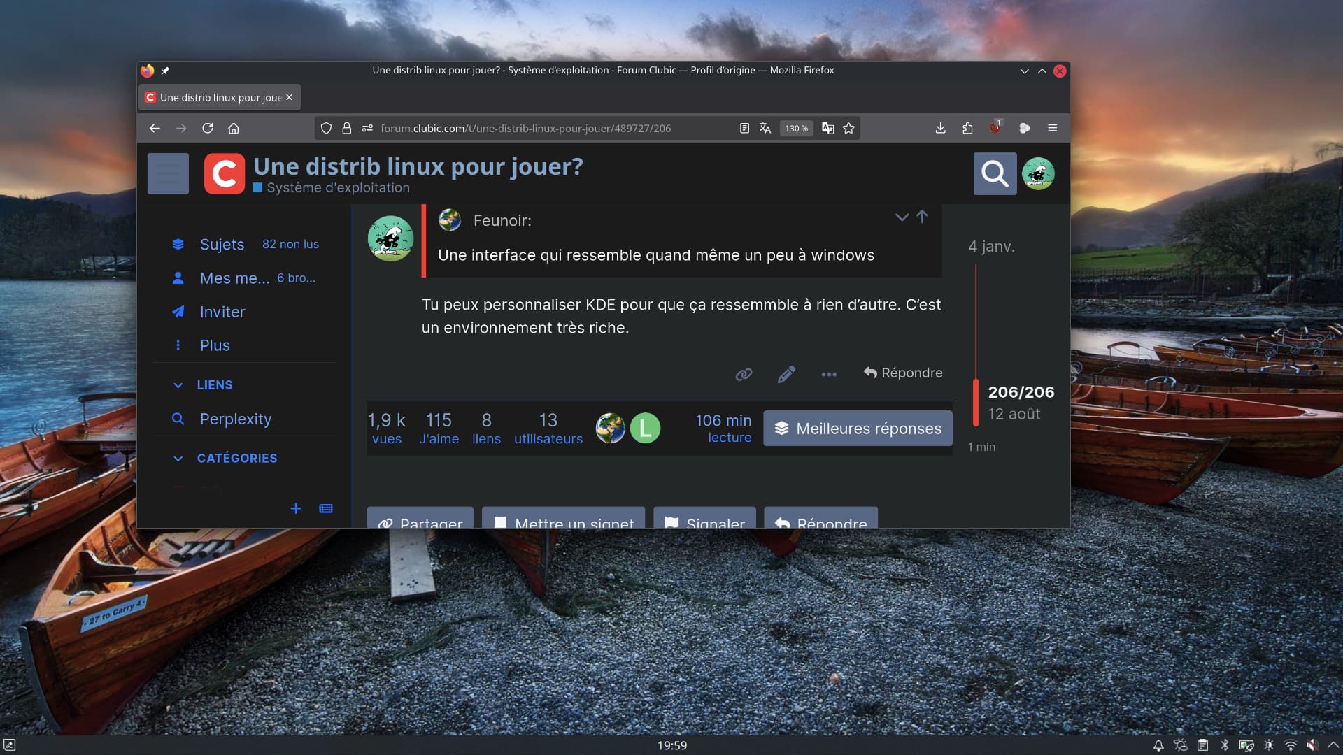

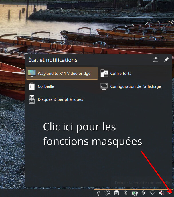

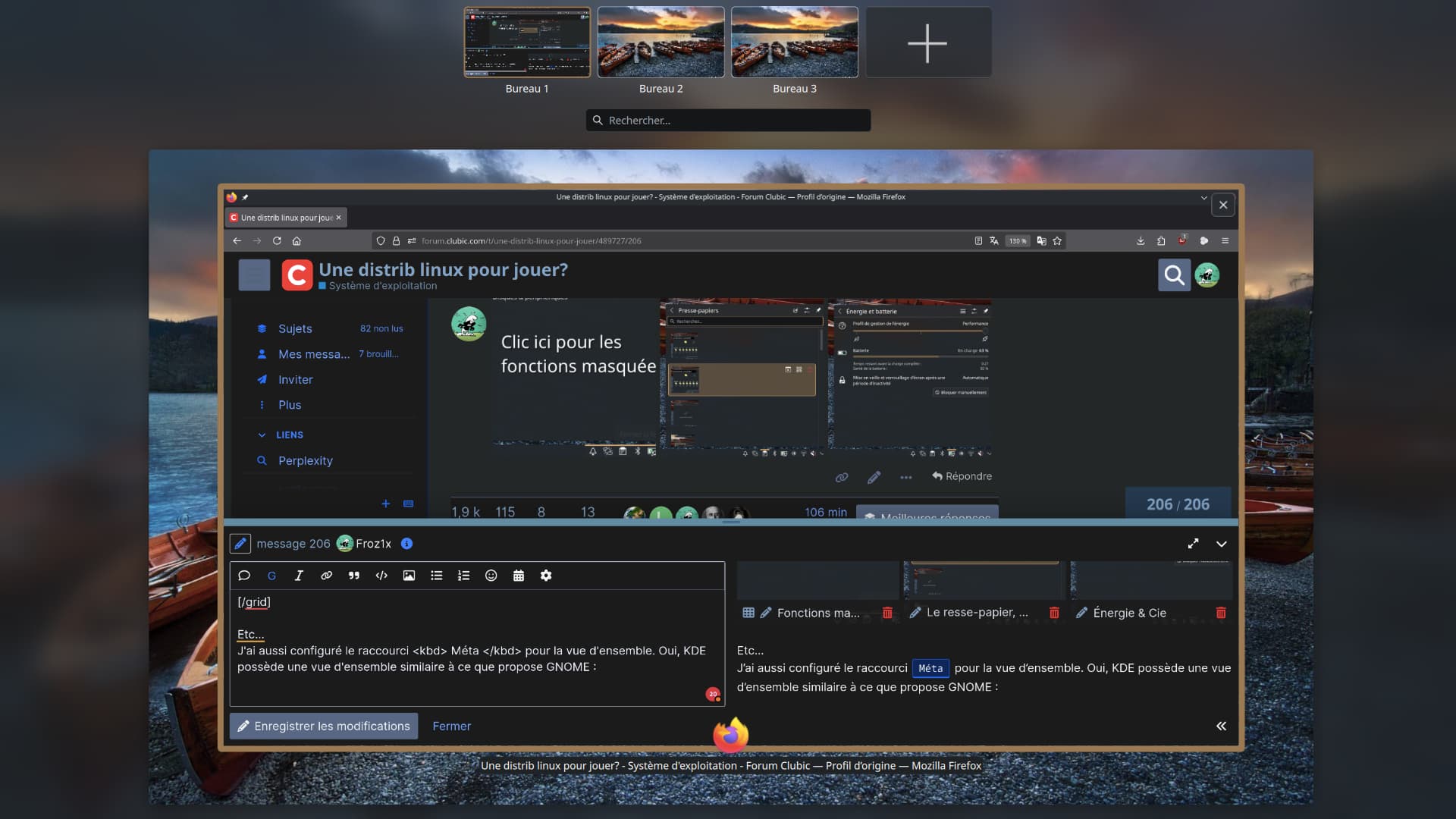

C’est une fonctionnalité intégrée à KDE. F7 :
Tu peux personnaliser KDE pour que ça ne ressemble à rien d’autre. C’est un environnement très riche.
Etc…
J’ai aussi configuré le raccourci Méta pour la vue d’ensemble. Oui, KDE possède une vue d’ensemble similaire à ce que propose GNOME :
Il y a bien d’autres fonctions intégrées a KDE, mais je ne veux pas polluer le fil de Feunoir :grin:
C’est juste un navigateur. Le dev ne s’est pas foulé… :roll_eyes:

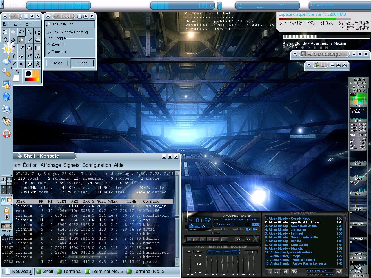

J’ai connu KDE2
pouah le coup de pelle, j’ai retrouvé ces vieilleries ! :face_holding_back_tears:

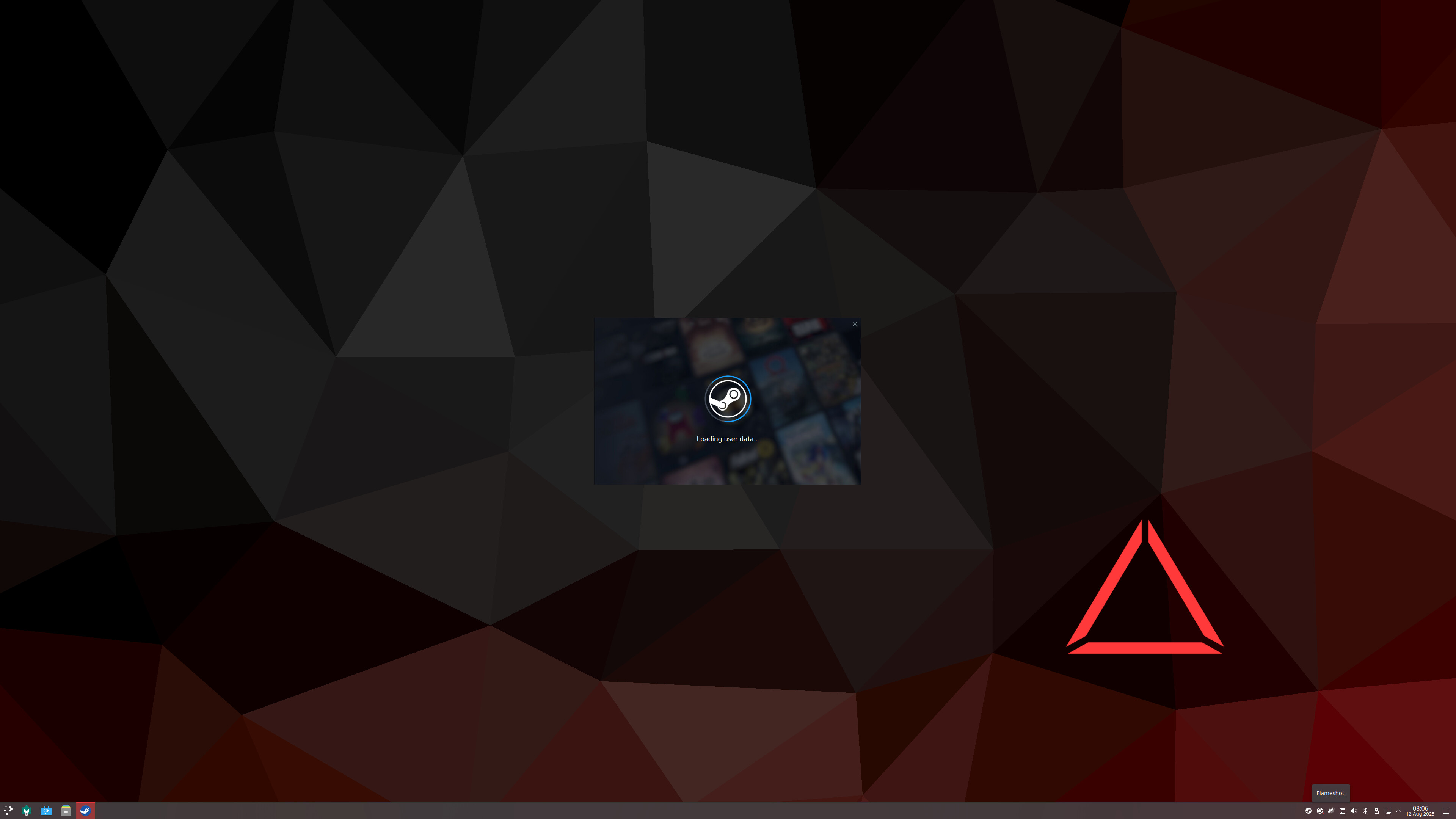

Au cas ou, voici mon impossible situation pour le steam-installer
A priori Drauger est sensible, il ne faut pas mettre à jour coté kernel sinon on le casse (de ce que je comprends cela mettrait le dernier kernel, qui n’a pas encore tous les paquets compatibles allant avec lui). La premiere chose que j’ai faite c’est le mettre a jour :innocent: (mais cela ne marchait pas sans)
Ce matin le login était encore cassé en passant par le grub soloté par Drauger, par contre j’ai réussi en passant par refind, c’est comme si le boot influait sur le lancement post login, une mauvaise ligne de commande en passant par grub?

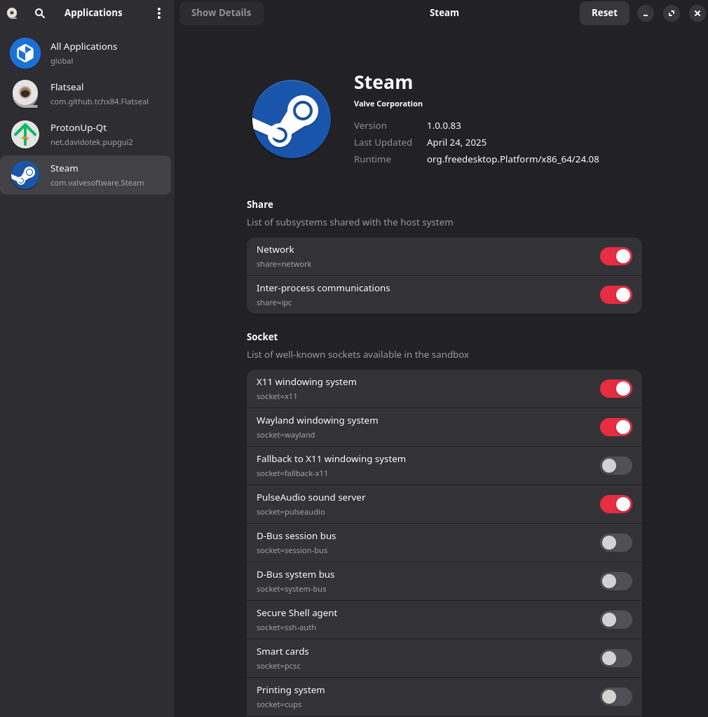

Malgré cela, essai via Steam flatpak → il me faut un déblocage de Flatpak coté permission accès disque → il y a un outil dispo en Flatpak qui fait cela de façon efficace pour les app flatpak : Flatseal
Toutes les permissions sont présentes
Plus bas dans les permissions on peut ajouter des dossiers (genre picture pour faire les captures dans steam), j’ai carrément ajouté ma partition « Data » contenant la steamlibrary de forza et cyberpunk

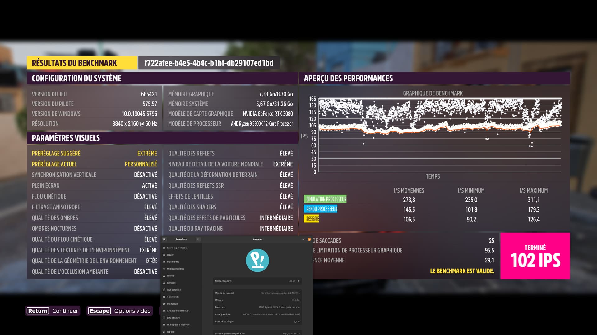

Et voila que cela marche coté ajout de forza en automatique dans steam

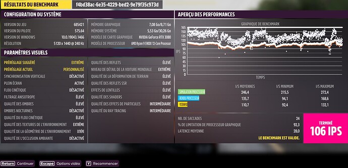

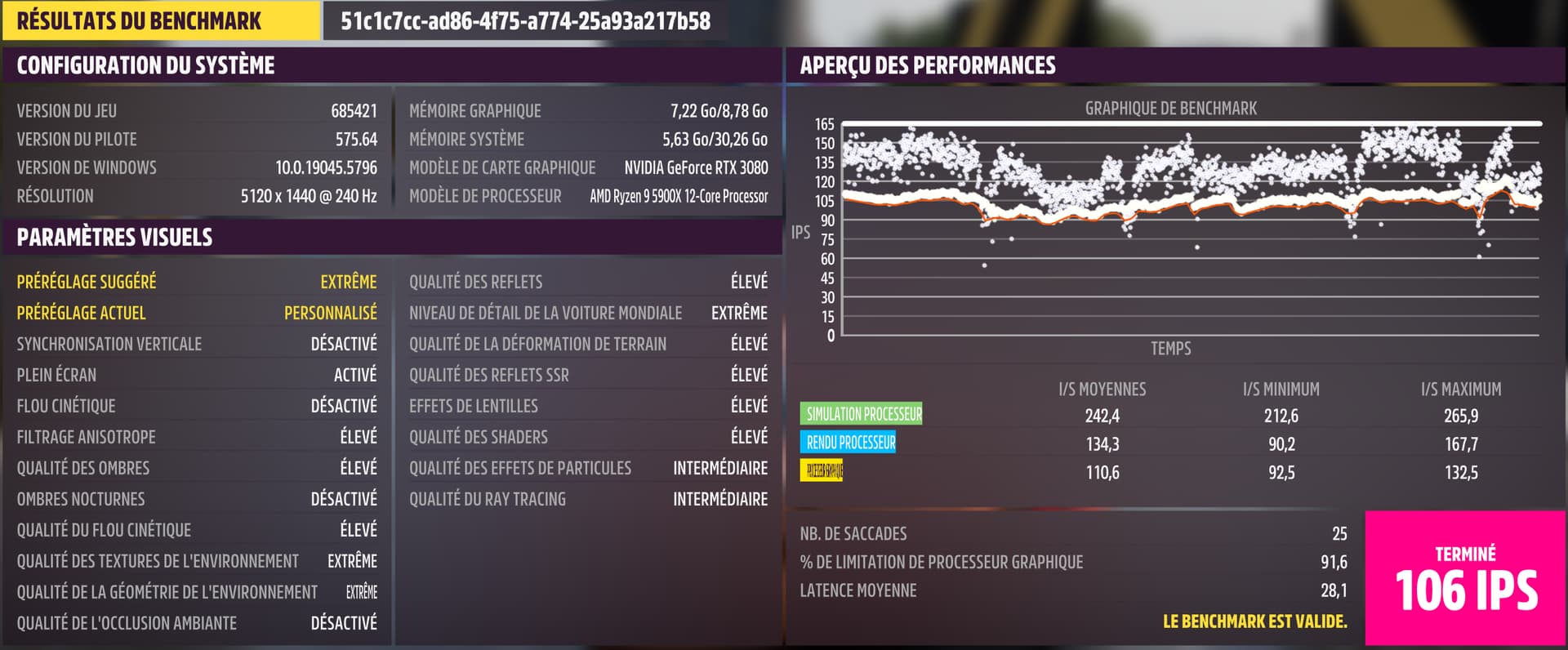

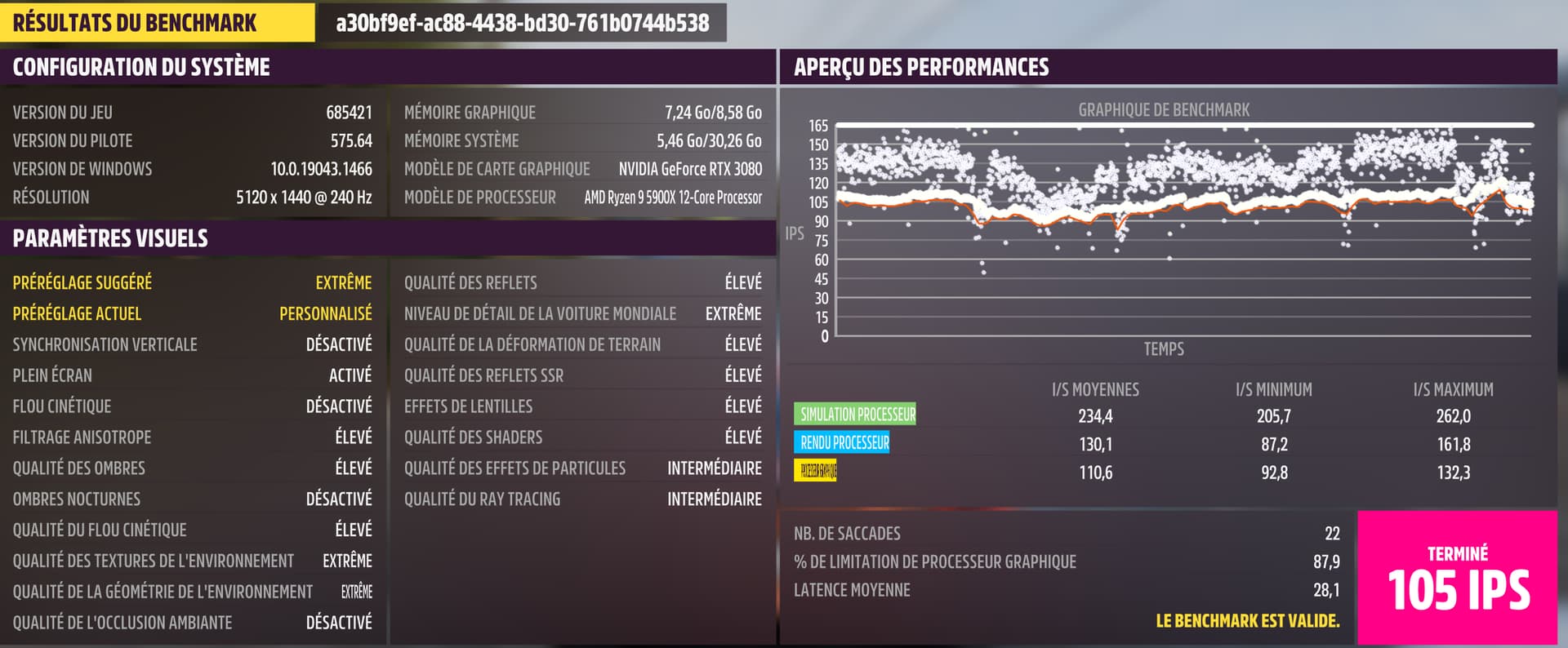

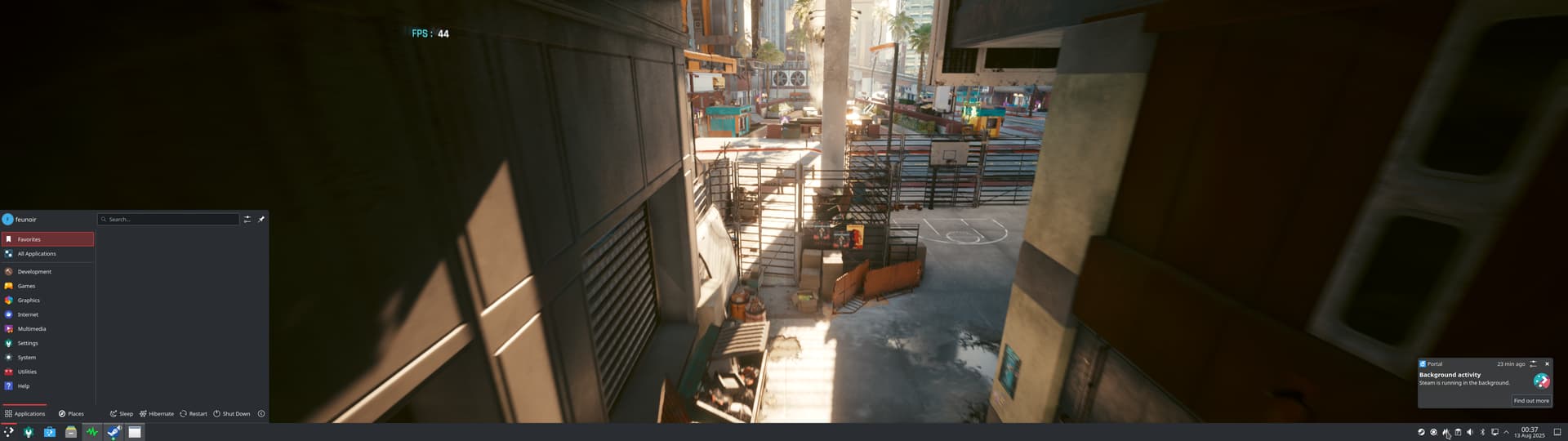

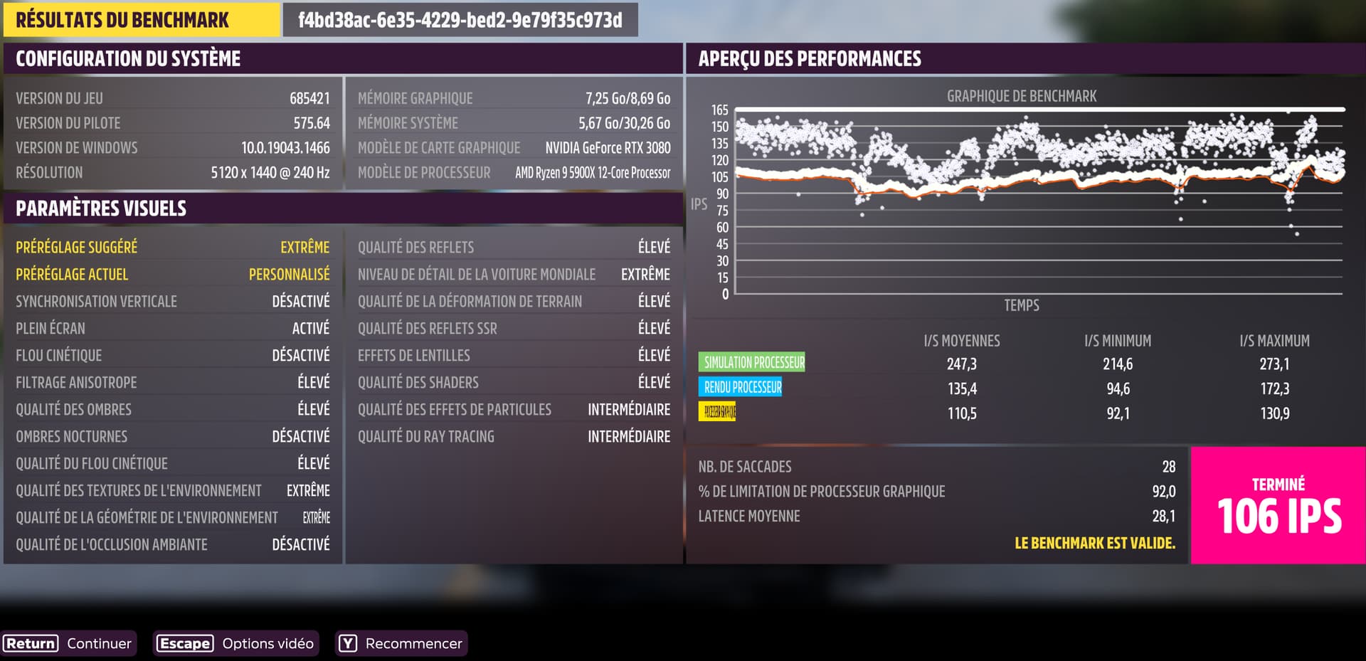

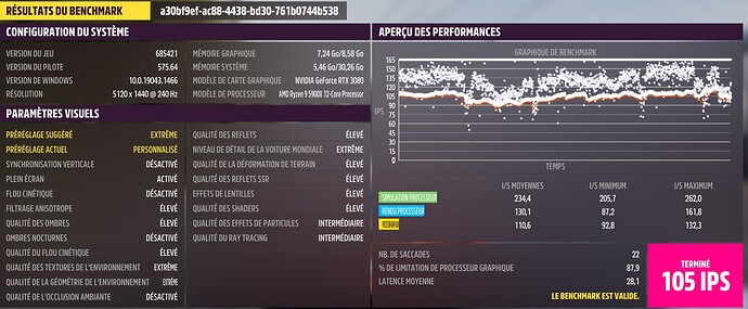

Pourquoi j’ai pas simplement mis les bench au dessus comme prévu ?

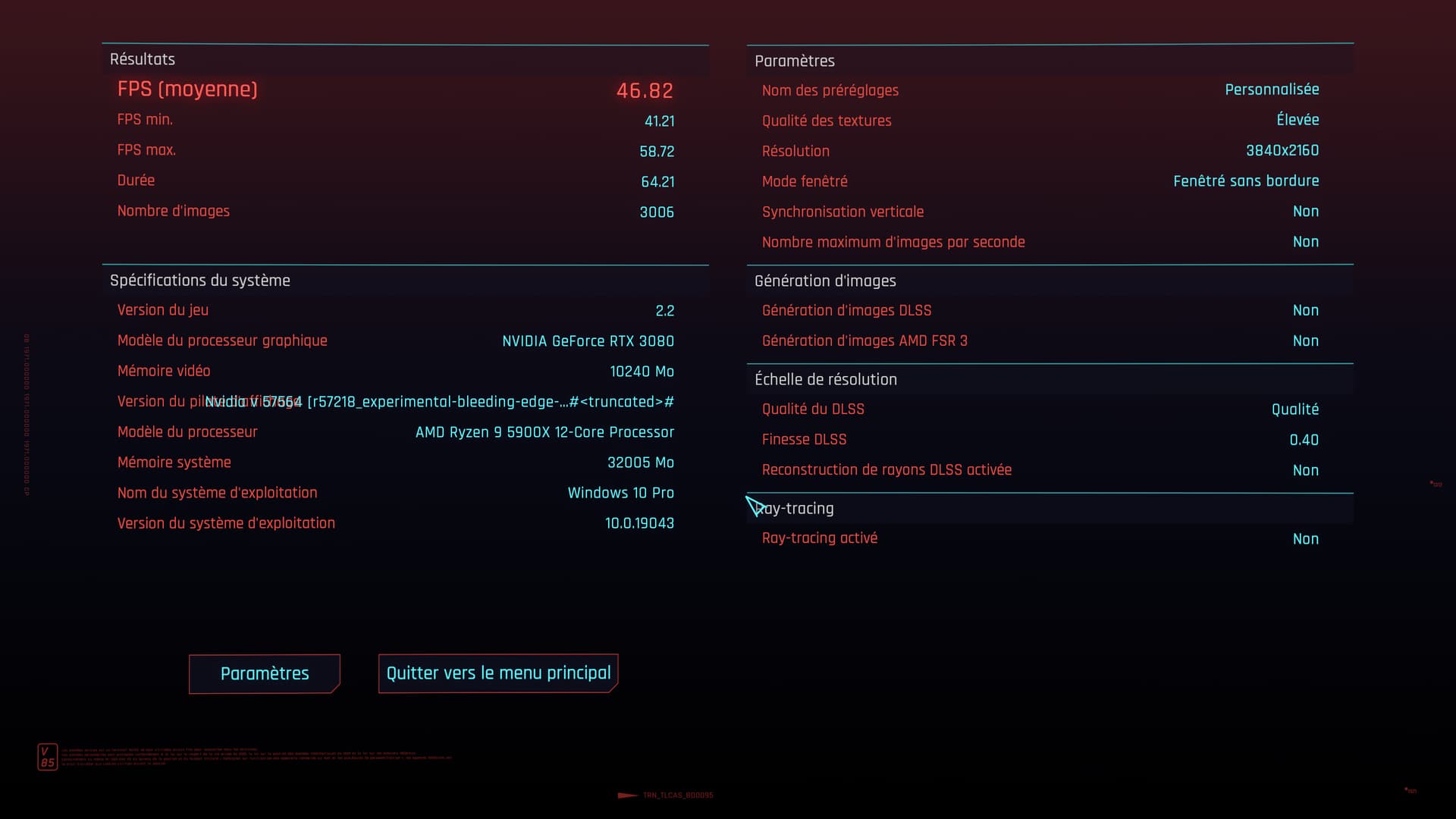

Forza plante pendant le chargement du benchmark (menu et options c’était ok), image figé plus de musique

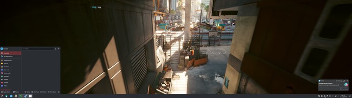

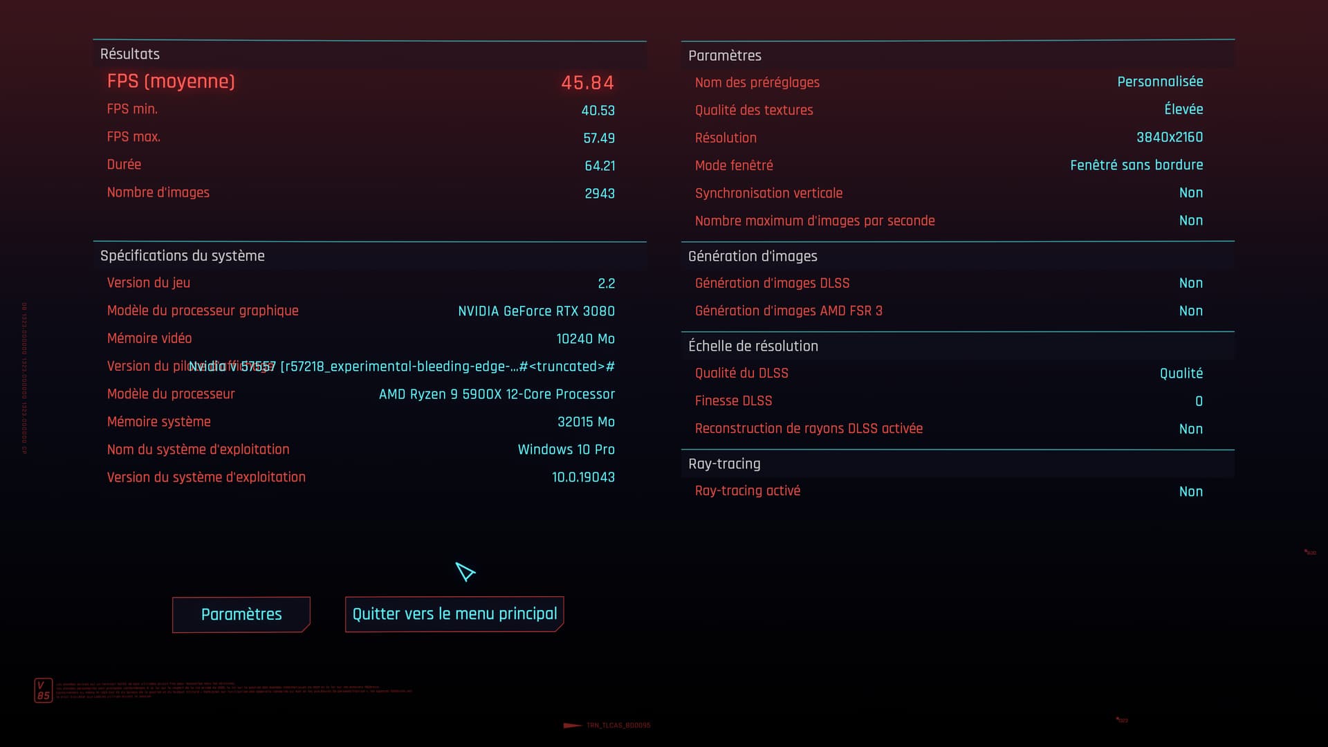

Cyberpunk se fige vers 65% du benchmark pendant son execution (image figé mais son continue)
Bon j’y croyais tellement pas avec ce pilote que j’ai pas fait l’effort de passer sur la tv pour être en 16/9 (pas de dlss possible sur cyberpunk avec ce pilote là, le debut du bench avait des flashouilles blanc dans des parties de l’image)
Voici l’ultime image de Drauger, cette image figée du bench de cyberpunk
Bye bye Drauger

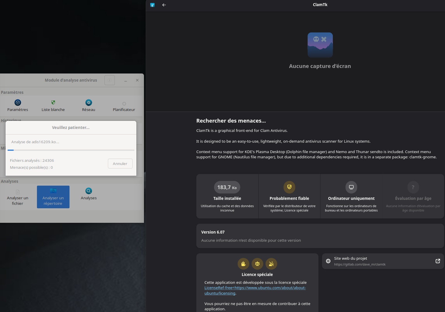

Bon ClamAv cela a aussi été une belle aventure pour le faire marcher à fond.
Cela se passe sur la distrib « Voyager » du coup, de base Ubuntu pour le contexte
Cela commence bien : installation simplement par son paquet Clamav et un gui pour faire des scan à la souris : ClamTk
Et cela roule pour les scans

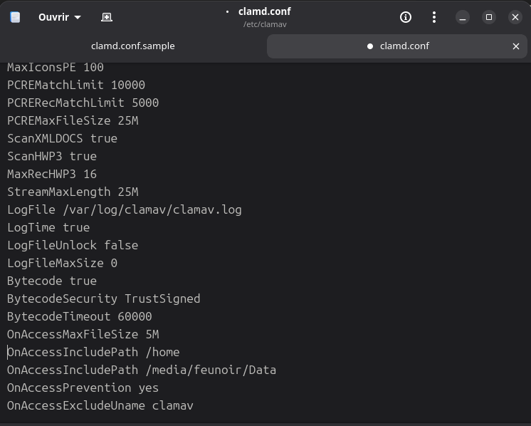

L’aventure commence quand on se penche sur la protection en temps réel qui n’est possible (que) sous linux
Sur le papier c’est super simple, on ajoute qq lignes au fichier de configuration dans /etc/clamd → les 4 visibles ici tout en bas (ou plutôt 3 car on peut ajouter une ligne OnAccessIncludePath par dossiers que l’on veut surveiller donc ici il y en a 2, le home local et la partition contenant cyberpunk et la steamlibrary)
OnAccessPrevention : bloque l’accès au fichier si une menace est détectée dedans
OnAccessExcludeUname : évite que l’antivirus rescanne à l’infini les fichiers qu’il a lui même ouvert (tient qq1 a ouvert ce ficher → scanne → retour au début)

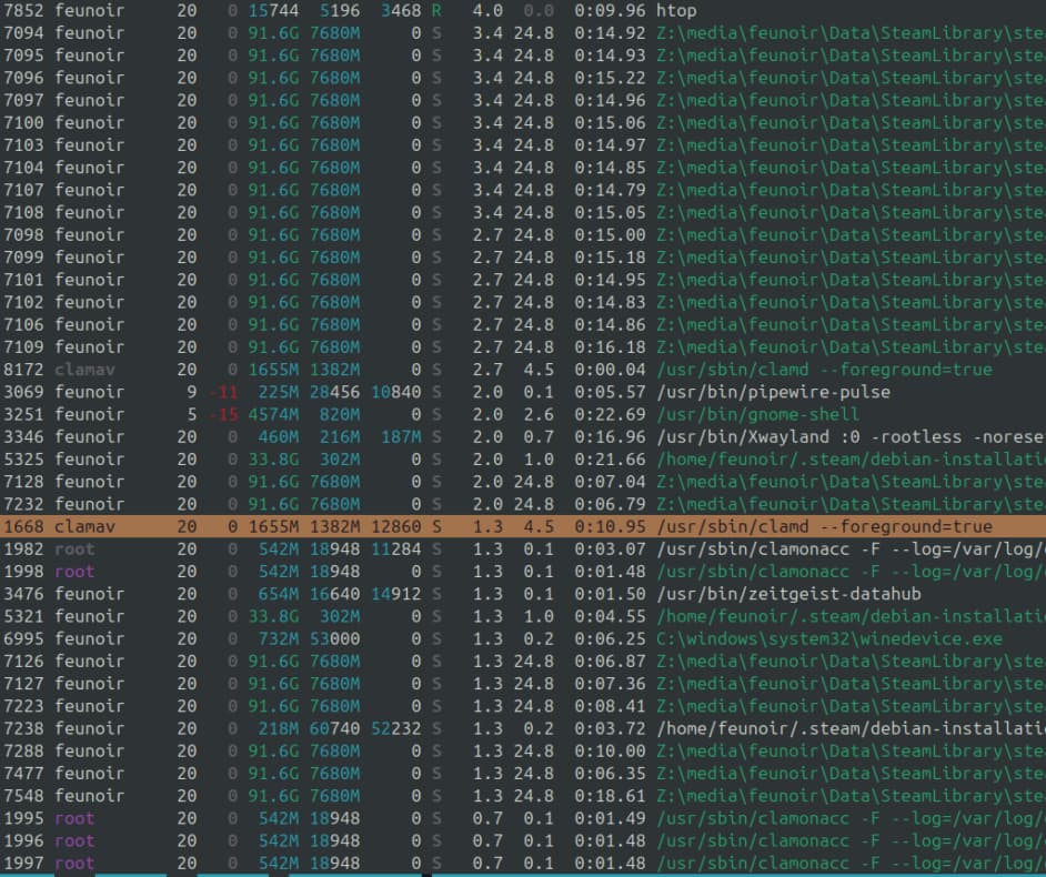

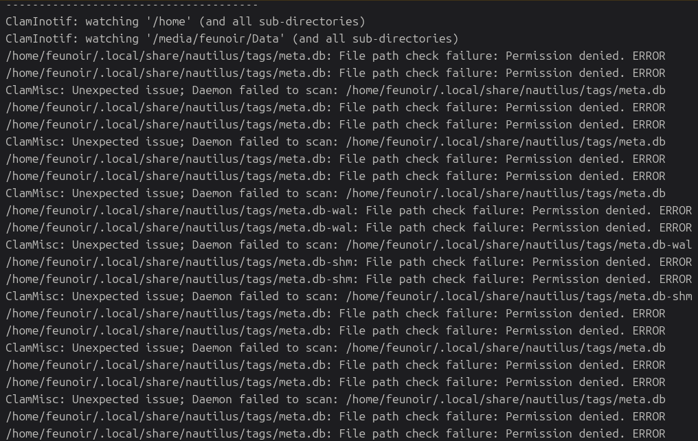

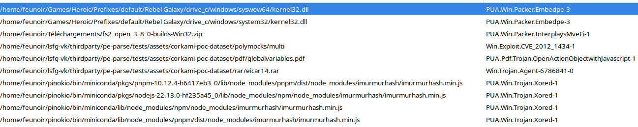

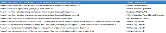

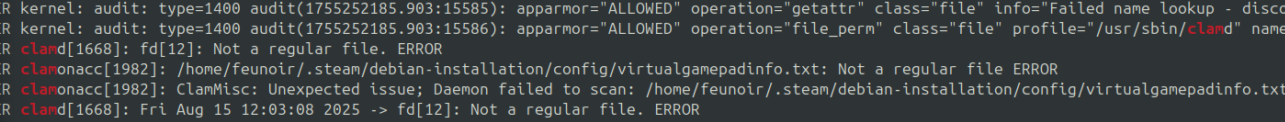

Ici cela semble pourtant bien marcher, les scans sont lancés automatiquement mais il y a un os : pas de droit en lecture pour l’outil clamd

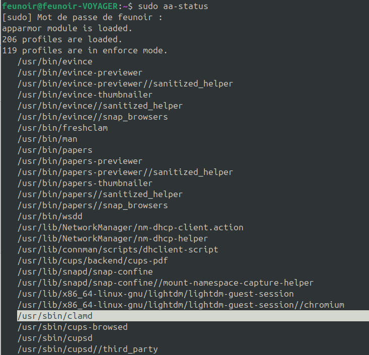

Je suis parti au départ sur une piste assez spécifique aux Ubuntu like, l’outil systeme Apparmor qui protege /home
Si l’outil qui est bloqué est en « enforce mode » il est bloqué , s’il est dans « complain » cela râle juste dans le journal et ici aa-status me donne clamd en enforce
J’ai ajouté le paquet apparmor-utils pour pouvoir faire un « aa-complain /usr/sbin/clamd » qui le change dans le mode complain
Et : … :sob: c’est pas mieux coté scan auto
Sur internet on voit rapidement un --fdpass salvateur pour ce problème mais le gros souci que j’ai eu c’est qu’ils ne disent jamais exactement ou le mettre ce --fdpass pour que le scanoacc soit lancé avec ça dans sa ligne de commande au lancement de l’OS

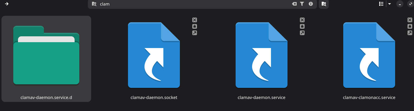

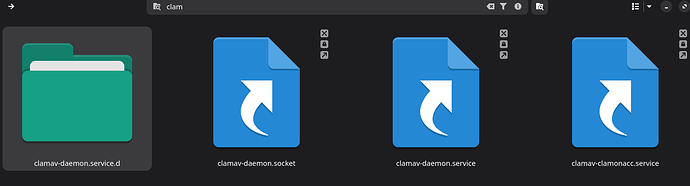

En cherchant le mot « clam » dans /etc/systemd on tombe sur le lien vers la position de clamav-clamonacc.service, une fois sur place j’ai fait dans le terminal une edition par sudo nano clamav-clamonacc.service (l’éditeur de texte non console fait comme s’il sauvegardait la modif en demandant le droit root, mais il ne fait pas la modif en fait) pour ajouter le --fdpass sur la ligne de lancement de clamonacc
recherche clam dans /etc/systemd =
Au passage, sûrement le bon endroit pour donner la ligne de commande qui du coup est la plus rapide pour scanner un dossier via clamd plutôt que clamav

Avec fdpass le fonctionnement est bien meilleur aussi pour clamonacc, reste des trucs comme ce souci
C’est apparu suite au lancement de steam donc je pense que c’est un truc comme « steam ne partage pas, steam utilise et personne d’autre n’a le droit » mais je peux me planter. Cela ne fait pas cela quand je copie des fichiers dans mon /home (dont un fichier eicar pour titiller l’antivirus)
Le plus notable quand cette protection temps réel est en fonction c’est son usage mémoire système
Forza est en route
clamd utilise 4.5% des 32Go de ram
clamonacc est tout en bas, genre 0.1% de ram par thread lors d’action de scan en cours
Rien que sur cette capture c’est proche de 5% des 32Go pour l’antivirus
J’ai refait 2 benchmarks avant installation de l’antivirus
C’est tous en en 5k 32/9 sur le moniteur
Pendant un scan de mon /home de manjaro, lancé par ClamTK
Et finalement pendant que la protection temps réel s’amuse d’elle même
C’est, comment dire, assez décevant :rofl: j’ai pas trop de mot du coup , sauf peut être « tant d’effort pour cela? » :blush:
Bon pour la capture durant le scan j’ai une explication , la vitesse de scan a ralentit férocement pendant la session, je pense que proton fait un effet « priorité cpu pour moi » bien > a celle de l’antivirus
Pour le temps réel, c’est peut être simplement que j’ai assez de core et un nvme suffisamment rapide pour que cela ne se sente pas trop, en plus du point au dessus ?
Sinon reste encore un detail : le résultat de mon scan de mon /Home de manjaro
→ Faire aussi les PUA (potentiellement indesirable) fait vite monter le compteur (inutilement) , je vous ai fait grace de la dizaine de .7z chiffrés qui ont tous été listé ici aussi
Donc les PUA je n’en tiens pas compte, le Eicar non plus

Coté jeux c’est pas celle avec le meilleur résultat sur le bench forza, mais je pense qu’il faut que je me penche un peu + sur ce pilote nvidia, un match entre le open et le proprio/fermé. Commencer par voir lequel des 2 elle a, voir si les superbes effets du bureau n’ont pas un impact sur ce benchmark.
Mais à la limite je me contente/bloque normalement à 60fps sur la tv donc 93 c’est pas mal pour de la 4k (pas au max quand même avec concessions graphique), en limitant a 60 la stabilité des fps ne sera que meilleure qu’ici
