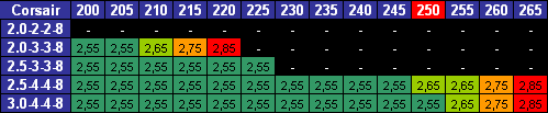

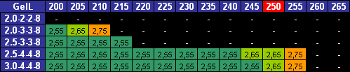

celle testées sur ton graph ne sont pas les golds !
Les gold sont de la qualité du dessus…
je pense que les 250 seront atteints…
enfin je verrai
je sais mais je les trouve pas en test enfin tu nous dira ok

effectivement, les barrettes testées sur ton graph datent, j’ai de l’ocz pc 4200EL, et elles tiennent 265 de fsb synchro avec 2.9v
