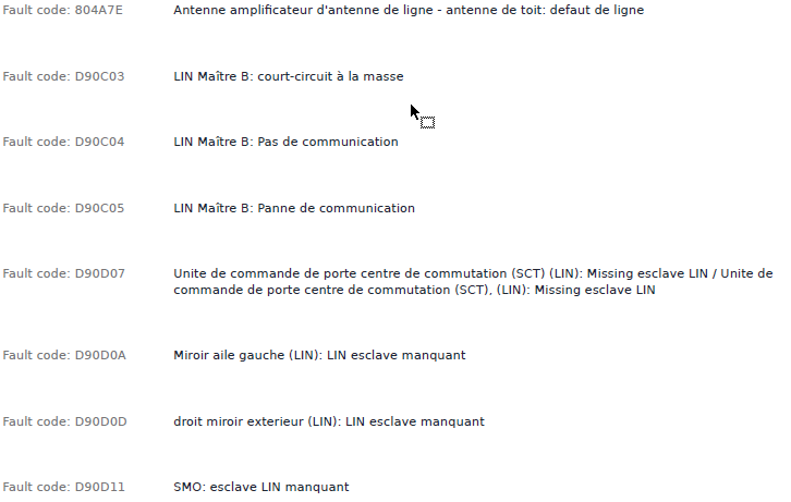

34000km et premier soucis avec la BM
Fruit du hasard ou pas, le lendemain du carwash un jour particulierement humide et frais, panne totale de la commande de leve vitre conducteur (donc les 4 vitres, rétros, fermeture des portes)
Je « reboot » la voiture et ça marche a moitié. Bon soit, je roule je vais au taf avec un parking chauffé (oui, angry Greta noises) et la y’a « que » le rétro droit qui refuse de fonctionner
Je vais chez BM faire constater ça et … c’est un problème bien connu sur l’ensemble de la gamme. Une platine électronique qui crame partiellement ou totalement ce qui crée donc une panne totale de la commande ou intermittente. Hmm admettons

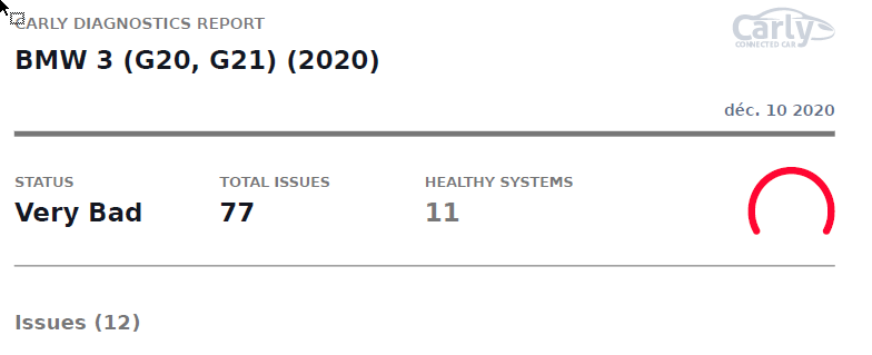

j’ai sorti un rapport puis supprimé les erreurs et … bah ca remarche
ceci dit ce qui en ressort c’est qu’elle a pris un court-circuit (probleme de masse) donc elle a vraiment pris la flotte s’te c0nne :rofl:

Verdict de BM : ils ont démonté les deux rétros et les 2 platines montre des signes de corrosion
a priori le fournisseur de le platine aurait oublié de mettre la couche de protection … mouais
Toujours est-il que les pièces ont été commandées. Ils vont aussi changer les joints des rétros car c’est quand meme pas normal que de la flotte ait stagné la dedans

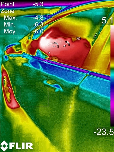

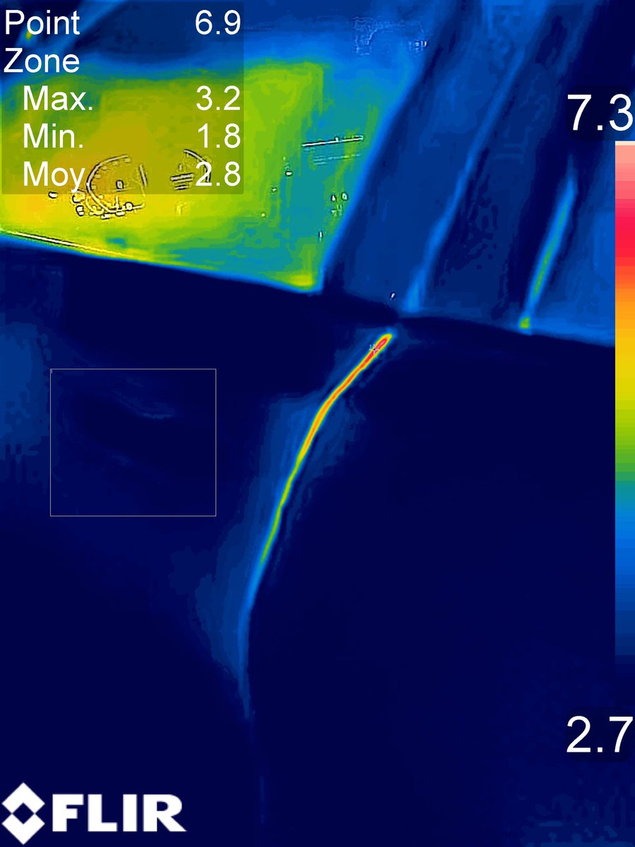

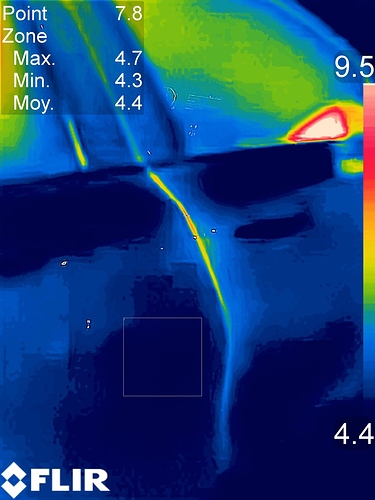

Fuites thermiques (et point d’entrée de bruits aéro) sur ma BM :
Comparatif avec ma Fiesta de 2012 où il n’y a ràs : (c’est pas la meme échelle de couleurs car l’amplitude thermique n’était pas la meme ce jour là mais on voit clairement qu’il n’y a pas de fuite)
De mieux en mieux cette caisse
