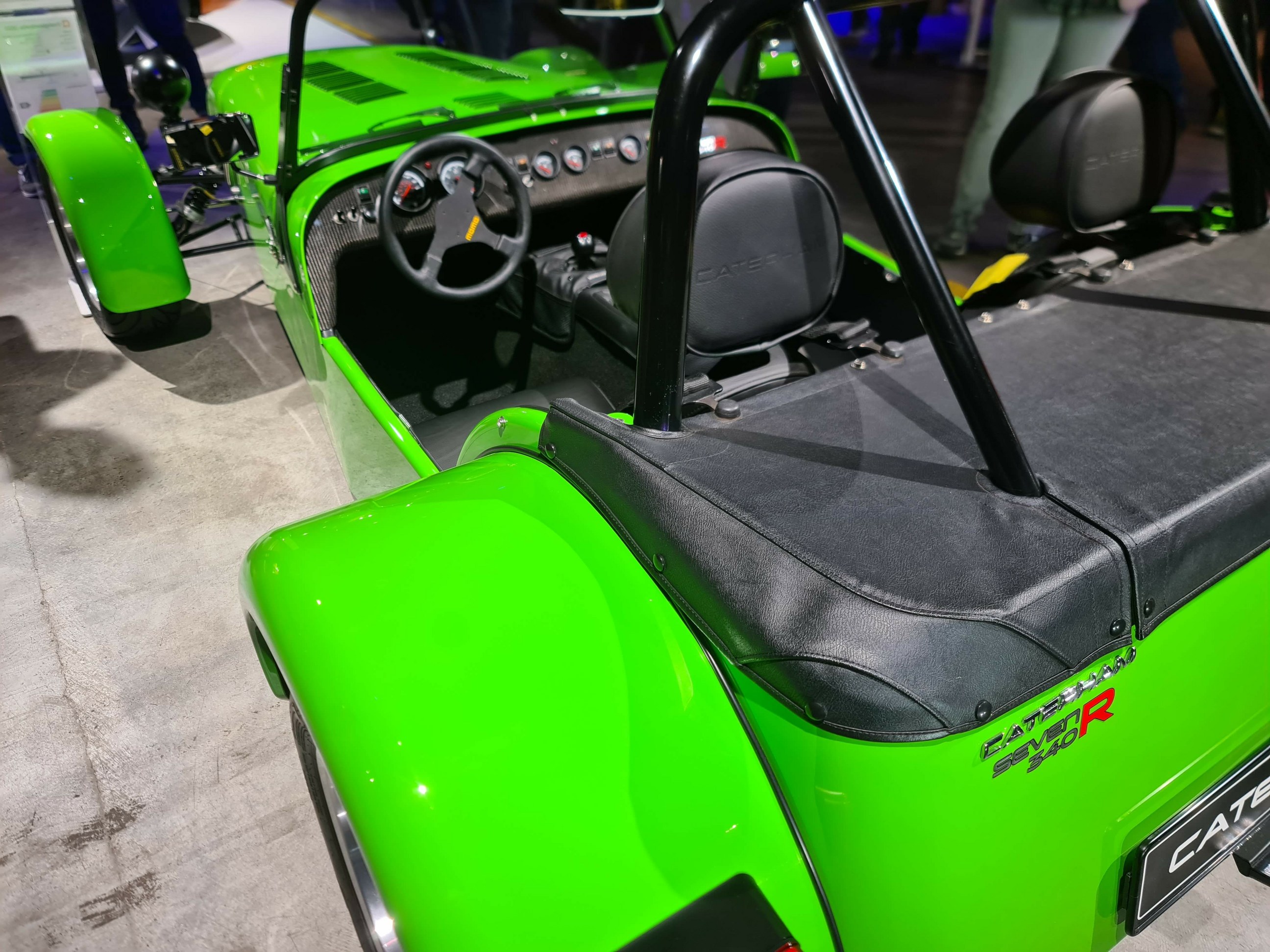

Une bonne surprise, le pédalier du châssis court des Caterham Sevens a été amélioré : avant il m’était impossible de freiner sans toucher l’accélérateur; maintenant les deux pédales sont bien décalées. Il y a plein de place autour de l’accélérateur; et la pédale de frein est bien plus haute, impossible de presser les deux en même temps. Bref sur les Cat’7 170, le châssis normal/court devrait maintenant convenir à tout le monde.
