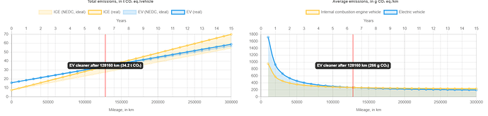

Pour rire, on peut prendre le modèle allemand en exemple (lol) avec leurs éoliennes et panneaux PV à l’arrêt l’immense majorité du temps:
https://climobil.connecting-project.lu/?batteryLifetime=240000&batteryCapacity=83&greenhouseGas=65&electricCarRange=425&carbonElectricityMix=700&greenhouseBattery=30&greenhouseWTT=25&greenhouseTTW=132&batteryPenalty=0.9&annualMileage=20000&ICECurb=1605&ECurb=1900&NEDCpenalty=0.39&decarbonization=0
Remplacer un Q3 mazout par un Q4 élec nécessite la durée de vie du véhicule (et meme + si on considère que les gens prennent souvent ca en leasing sur 3-4 ans)
Oui d’ici 50 ans. Mais les VEs vont rester minoritaires encore longtemps.
lol en effet : les Allemands sont l’exemple exact de ce qu’il ne faut pas faire. En comparison, la France est autour de 50gCO2/kWh - mais ça va augmenter, merci aux écologistes Verts.
