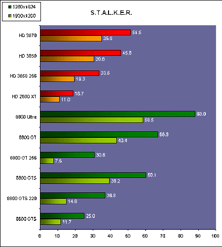

Je pourrais même t’opposer un test comme celui-ci:
www.tt-hardware.com…
avec un lien précis, etc., et où Ô miracle on voit que même si tu as +50% de perfs dans les jeux grace au SLI tu arrives à peine à la cheville de la 8800GTX… (et je parle bien d’une moyenne de perfs IRL et non d’un seul score 3dmark de mayrde :o )
accessoirement, garder des screens sans précision de la config de test, ni rien… :sarcastic: il y a une charte alors je me tais :smiley:
et lis ce test très intéressant sur la limitation par la mémoire d’une unique carte graphique: www.hardware.fr…
tu verras que les cas où la mémoire bride sont vraiment trs embetants… et cela 3dmark ne le montre pas.
Tant que tu n’auras pas donné de lien précis ou que tu ne te seras basé que sur 3dmark, ton discours sera nul et non advenu :neutre:

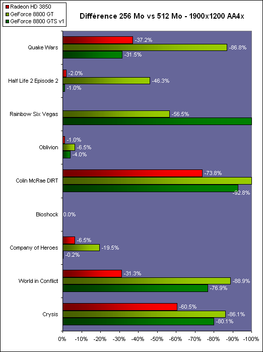

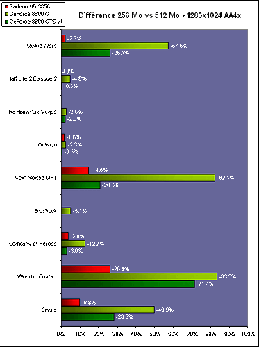

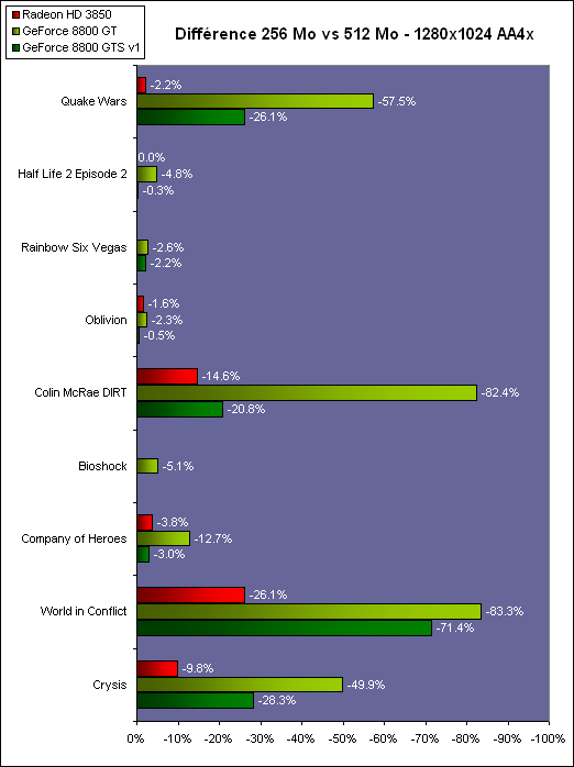

Dans mon lien cité ci-dessus:
www.hardware.fr…
(reposté pour que tu ailes le lire)
tu n’as pas les memes cartes mais un cas similaire (étude de la limitation par la mémoire vidéo)
et si tu n’es pas fichu d’aller le lire, chose que tu ne sembles pas avoir faite, je vais poster les images pour te faire plaisir:
tu vois dans crysis? en activant l’AA 4X, et meme seulement en 12801024, tu perds 50% de perfs en passant de 512 à 256Mo de vram.
et en 1900
1200:
tu perds 80% à 100% de perfs par rapport à ce que tu aurais eu avec plus de vram.
Et c’est exactement çà qu’il va se passer s’il achete une 2e 8800gts: avec eds jeux poussés, et s’il veut pousser les effets, le SLI va purement et simplement s’effondrer.
Et il n’aura servi à rien.
Alors qu’une simple 8800GT512 aurait suffi à jouer de faocn fluide.

tiens d'autres exemples si tu n'as pas envie de lire ce test: http://www.hardware.fr/medias/photos_news/00/22/IMG0022063.gif avec AA4X, il te faut 4 8800GTS 320Mo pour égaler une 8800GT 512Mo.. le tout en 1280*1024.
un petit tour sous Stalker:
meme en multipliant le score de la 8800GTS 320mo tu arrives à peine au score de la 8800GT 512Mo.
Et ne me dis pas que le SLI peut augmenter les pefs de 400% sinon ej te ris au nez :neutre:
