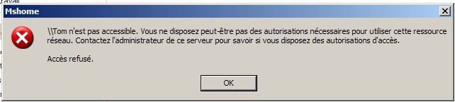

  • au démarrage le partage de mon C: n’est plus actif, bien que j’ai toujours l’icone sur mon disque dans l’explorateur (la main) (mais je suis obligé de le réactiver le ‹ partage pour le réseau › via le menu habituel : clic-droit sur C: → partage&sécurité → … ou tout est redevenu en config initial avec le choix de partage via assistant ou non)
  • impossible d’accéder à mon 98SE (« pas accessible, peut être pas les autorisations, voir l’admin… (bla bla) le chemin réseau n’a pas été trouvé »)
tant que je n’ai pas repartagé mon disque sur XP, 98SE (par exemple) ne peut y accéder (ce qui me semble logique) : problème de droits (là aussi).
Comment se fait-il que ce partage soit annulé au redémarrage ? (j’ai fait 1 fois via l’assistant puis en « partage simple » systematiquement par la suite).

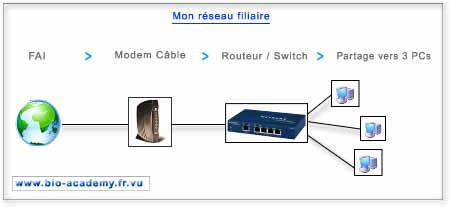

Voici rapidement la configuration de mon réseau, assez classique.
Bon, jusqu’à présent j’ai esseyé toutes les solutions que vous avez évoquées ici, sans conteste, sans résultat ! :pt1cable:
Avant de vous expliquer la solution que j’ai trouvé, voici les caractéristiques de mon réseau en image.
Comme vous pouvez le voir, les PC 1 & 2 peuvent se voir et échanger sans problème, mais ils ne peuvent accèder au PC 3, même s’ils le voient sur le réseau !
A chaque nouvelle tentative de connexion sur le PC 3 j’étais toujours confronté à cette erreur que vous commencez à bien connaîtres maintenant ! :smiley:
Cependant, le PC 3 peut tout à fait accèder aux autres PC (1&2).
J’ai trouvé la solution à tout hasard au détourt d’une ligne sur ce topic. Au début j’ai esseyé d’accèder au PC 3 de cette façon via le menu « démarrer » > « exécuter » > \192.168.0.3. Ca me marche pas plus, pourtant j’ai bien partager mes disques durs, notamment C:.
Alors j’esseye la chose suivante toujours via le menu « démarrer » > « exécuter » > \192.168.0.3\C :stuck_out_tongue:
Bingo ça marche ! Je désactive le partage du disque dur, je partage le dossier « test » sur "D:" et en tappant « \192.168.0.3\test » ça marche encore et à partir des 2 PC (1&2) sur lesquels ça ne marchait pas avant ! :sol: Juste en précisant le disque dur ou le répertoire partagé, tout fonctionne !
Le problèmes d’autorisation est donc contourné par la façon dont j’accède au PC 3. Maintenant tout le monde peut partager et échanger sans problème. :kimouss:

mais sur le xp pro je vois bien l icone du pc de l esclave donc le win 98 se mais lorsque je clic dessus pour l ouvrir j ai ce message d erreur
\porta n est pas accesible vous ne disposez peut etre pas des autorisations necessaires pour utiliser cette ressources reseau.contactez l administrateur de ce serveur pour savoir si vous disposez des autorisations d acces
