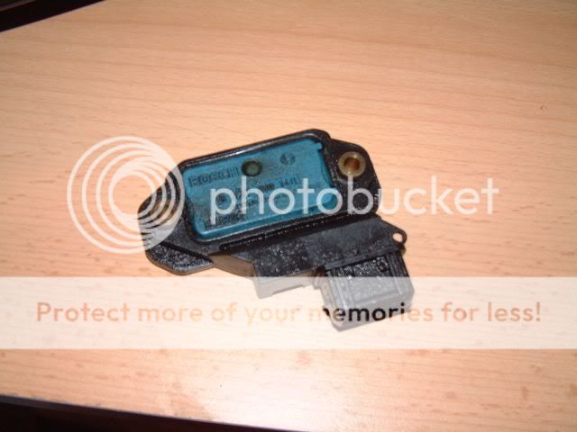

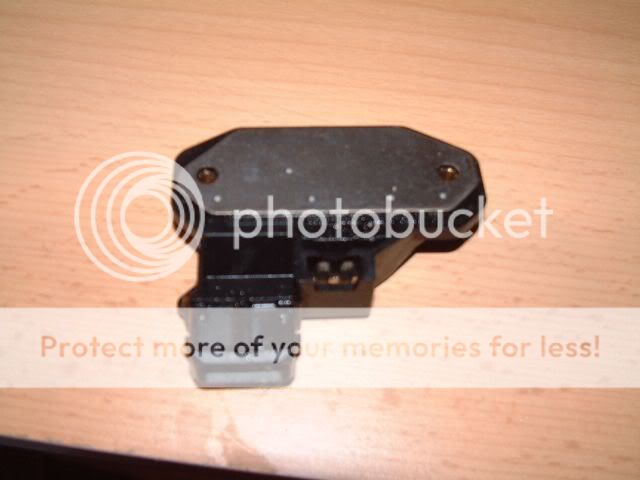

Salut,pour ma 405 c’était en fait le module sur l’allumeur (la petite plaque en plastique et métal qui se dévisse) qui foutait la merde. Une autre question,il y avait un genre de pate thermique dessus,ça sert a quoi?
aucune idee, t as pas une photo par ce que la je vois pas…
Ce serait pas un genre de graisse / silicone pour proteger un composant de l’humidité?
+1 je pense que c est ça
module de puissance, c est une sorte de pate thermique qui est mise au dos… soi disant pour dissiper la chaleur. C est vrai que souvent on avait des problemes avec ces trucs et quand on mettait de la pate au dos, ca marchait mieux apres.
