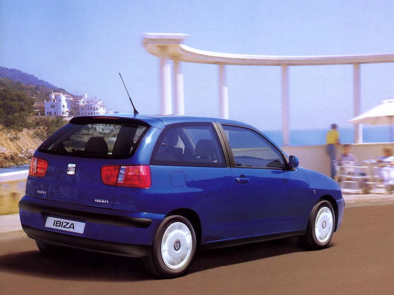

J’ai un « petit » pb avec le thermometre de ma voiture :smiley:
[Seat Ibiza de 2000] AU demarrage elle m’indique 34° [:matleflou] et descends pour s’arreter vers les 20° … le truc c’est k’il fait tout sauf cette temperature en ce moment [J’habite Metz :P] donc si kelk’un sait comment on peut regler ou bidouiller ca ?
C’est ce model la :
