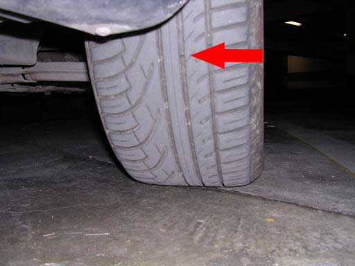

D’après vous, ils ont encore l’air bons ces pneus ? (avant groit et gauche, si on est en face de la voiture)
Je dirais qu’ils ont l’air bon, mais le mieux est de regarder le témoin d’usure !
où est il ? je n’ai jamais su ca ![]()
ah ok, merci hyperion :jap:
On va vers l’été, plus c’est usé plus ca tient la route ![]()
