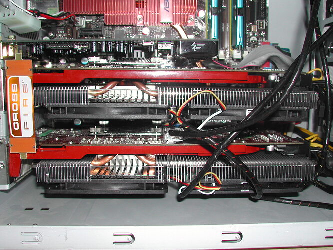

c’est pas la hauteur qui me pose des problèmes c’est la largeur comme on le vois la il est plus grand que la carte
http://img158.imageshack.us/img158/9182/imgp2046.jpg
pour être précis il dépasse exactement de 12mm!
donc c’est pas bon ? :smiley:
à toi de me le dire je n’ai pas de crossfire!!!
bah ue pour faire le pont sa va poser probleme je pense
visiblement ça passe:
mdr et moi j’ai pas le rad :slight_smile:

Effectivement on va pas y arriver comme ça!!! 8)
Enfin en tout cas après qq heures de recherches j’ai trouvé plusieurs gars qui faisait du crossfire avec 2 musashi!!
lol :smiley:
Enfin en tout cas après qq heures de recherches j’ai trouvé plusieurs gars qui faisait du crossfire avec 2 musashi, Donc ca doit se faire!!!
