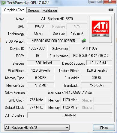

Ta celui d’origine ?
Sinon la prochaine étape c’est déjà de changer de ventilo et après le pencil mod mais avant ça tu peut déjà changer le bios.
Fait moi un screen avec gpu-z pour voir se que tu as.
1 signifie qu’il a trouvé une anomalie faut que tu baisse soit le gpu soit la ram pour trouver ou est l’erreur.

Oui j’ai celui d’origine.
je te fais un screen de quoi sur GPU-Z ?
Avec les fréquences d’origine ou pas ?
tu fais un screen ça me donneras toute les infos que je souhaite ^^ d’origine ou pas ^^

Voilà.
[u]Edit :[/u] Mes valeur stables : GPU : 783 MHz Mémoire : 1170 MHz.

Change la version de ton bios par un plus récent.
Tu en trouveras facilement sur techpower up
