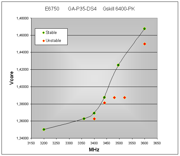

Merci beaucoup pour ton tableau d’oc cpu, t’assure !!

Avec ma DS4, ca bloque au dessus de 475 de fsb.
Réglage bios
Vcore: 1.55v
Fsb overvoltage: +0.25v
Mch overvoltage: +0.25v
