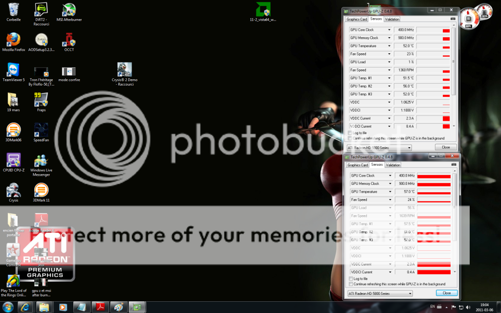

bon jai regarder mon cpu en mode jeux jai meme pas 50 % du cpu utiliser … pour ce qui est des pont jai tester des 2 coter jai meme acheter des pont plus long pour essayer de me brancher dans le 3ième port pci e …bref … je vois aucun gain sous les jeux meme que cela dessend comme mentioné je fait en moyenne plus de fps avec une carte que les 2 …
la question la plus logique selon moi est sous les bench du genre 3dmark 06 et 11 bien des gent avec des sli ne fond pas plus de fps . dans 06 la majorité des gens me disent la meme chose … qu il ont un gain mais seulement dans le teste avec le dragon pour 3dmark11 pour ma part je fait plus de fps dans le premier teste seulement …
ma question est celle ci comment cela ce fait que si je suis cpu limiter et que en general jai pas plus de fps que jaille un gain vraiment notable en bench avec une carte je fait 4400 point sur 3dmark11 et avec 2 carte je suis a 6700 7200 point et jai vraiment 320 340 fps dans certain teste comment mentioné

oui mais je suis quand meme a 3.9 ghz … donc je dois quand meme etre pas si loin des perf d’un i7 920 a 3.5 non ???

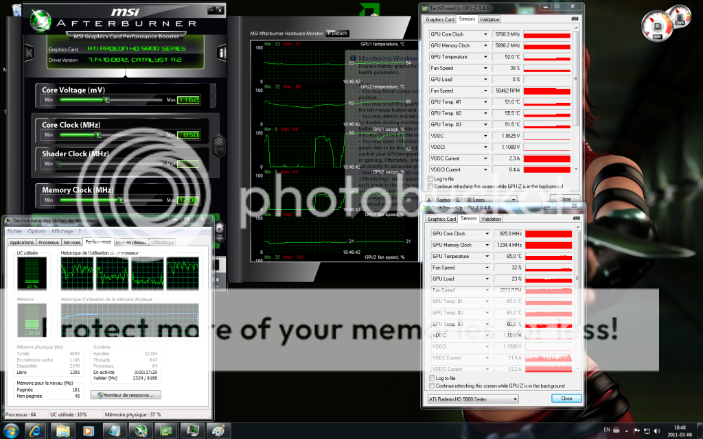

www.youtube.com…
voila ceci peut repondre a bien des question !
cest sous crysis 1 avec les 2 carte
http://i1135.photobucket.com/albums/m625/dean1316/modecorrfire.png

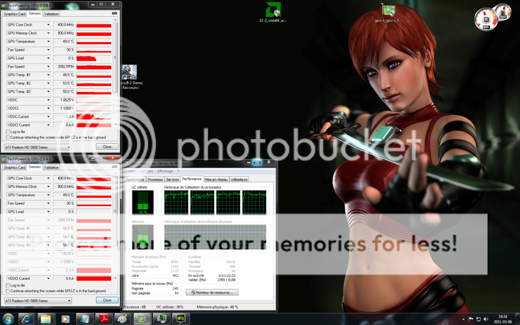

demo de crysis 2
mais ce qu eje trouve bizard cest de voire la deuxieme carte avoire plus de load que la première !
Edité le 07/03/2011 à 01:08

donc voila je vais metre un seul pont …mais ce que je ne comprend pas c’est que sur les screen que je vous ais laisse on vois que le deuxieme carte est plus solicité que la première
et si on regarde le screen de dirt 2 on vois que le cpu est près des 100% mais bon … je sais pas si un x6 aiderais mais jai le sentiment que quel que chose dans les soft n’est pas optimiser corectement …
