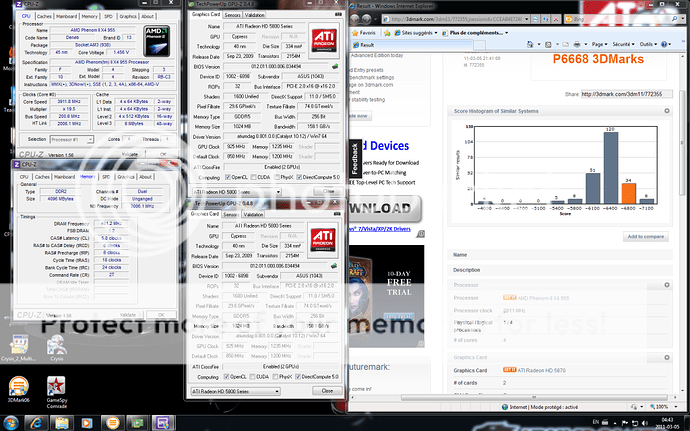

bien jai 6 pont ici crossfire et je sais quil fonctionne car quand je suis en mode jeux si je debranche celui ci l’écran flash pour la vitesse du crossfire jai poster sur la premiere page mon resultas je suis belle et bien en 16x 16x jai tout essayer jai installer toute les mise a jours tout les pilote de ati jai tester plusieur driver,jeux etc … aucun gain … mais a seconde que je fait un bench j’ai un gain notable

je vais te prendre des screen pour répondre a tes question unreal
voila
comme je dis sous les bench jai un gain (point) mise apart le premier teste graphique les autre sont pareil
pour 3dmark 06 jai un gain dans le teste avec le dragon pour le reste j’ai le meme nombre de fps
dans les jeux aucun gain !

voila dis moi quel jeux tu veut que je lance et je te montrerais un screen de msi et de gpuz:jap:
