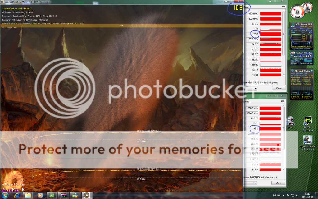

pour finir voila un teste avec fur mark je prend le temps de regarder le gpu load … et on vois tres bien que les carte travaille de concert !
pour vous donner une idée avec une seul carte jai environ 40 fps … alors que avec 2 j’obtien en general 80 cela monte parfois a 100 fps et redessend …
donc je trouve cela étrange de voire 2 carte a fond … et que les jeux aille peine a sortir plus de 30 50 % du crossfire

logique que sous furemark ou d’autre test tu arrive a 100% sur le gpu c’est fait pour ![]()
et pour le i7 960 s’il est a stock en effet il ne fera pas tourner une GTX580 a fond, augmente la frequence les fps augmente, quand tu atteind le max du gpu les fps n’augmente plus quelque soit la frequence du cpu
