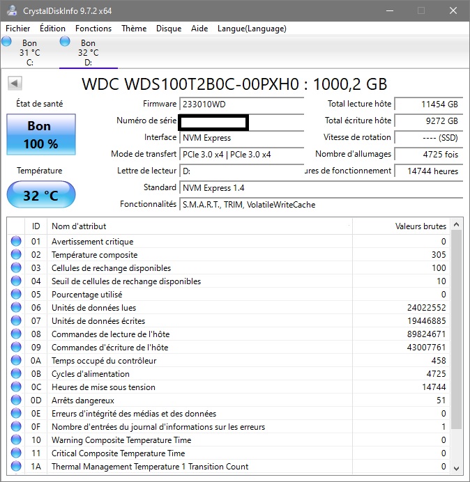

Mon SSD de données D: a tout simplement disparu de mon pc avec tout ce qu’il contenait. grr 6
Bon, j’ai une copie de presque tout sur le C: …sauf de tous les films et séries stockés, donc inutile de dire que ça m’ennuie beaucoup.
Je ne sais pas ce qui s’est passé, je regardais simplement un épisode de série avec VLC qui s’est figé, il y a eu ensuite un message comme quoi le média ne pouvait pas être lu. L’ennui, c’est que plus rien ne fonctionnait, même pas le gestionnaire de tâches pour « tuer » VLC.
Alors j’ai redémarré le pc, que faire d’autre ? et là, il y eu un message disant que mon matériel avait changé et depuis, plus de lecteur D: ni dans l’explorateur ni dans la gestion des disques. tss.gif

Alors là je ne comprends plus, mon disque D: est réapparu. erf 1
J’avais redémarré plusieurs fois hier soir sans résultat et voilà qu’en allumant le pc aujourd’hui, il est à nouveau là. 19022607171932975
Sinon, il n’était pas visible dans le bios, ni dans la gestion des disques, ni dans le gestionnaire de périphériques, ni dans CrystalDiskInfo*. Pas d’avertissement d’aucune sorte dans le gestionnaire donc je ne pense pas que le souci venait du port M2.
Encore un mystère de l’informatique. neutre

plantage du contrôleur interne du SSD.
La mise hors tension prolongée a finit par le reset et le faire repartir :+1:

j’ai également eu le même souci avec un Samsung 990 pro de 4 To , j’étais en train de jouer , et là , ça ramait à bloc .
donc , j’arrête le jeu , et là , quasiment plus rien dans le répertoire du jeu !
et comme Blackalf , le SSD n’était plus ni le gestionnaire de disques , ni dans l’explorateur Windows , ni dans le BIOS .
du coup , je l’avais démonté de la CM ( et bien pénible pour y accéder à cause de la carte graphique , je l’ai réinstallé , et depuis plus aucun problème ( pourvu qu’ça dure … )

avec le 11ème ., mais c’est le seul « gros » souci que j’ai eu avec ce Windows depuis 2 ans ( depuis le 9 février 2024 exactement ! )
vu comment les NVMe sont insérés dans la CM , puis vissés dessus , cela me paraît peu probable .
