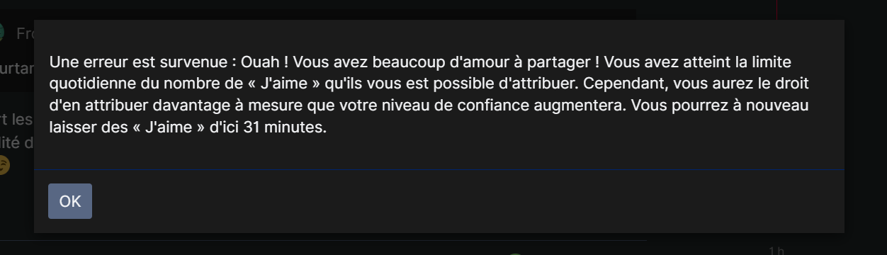

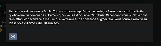

@anon31079233 On va faire la même règle pour ceux qui signalent trop de posts qui n’ont pas besoin de modération
Pô compris ?
On peut peut être dire que Palou a sauté un « que » ?
Ca ferait sens et ça donnerait : « On va faire la même règle que pour ceux qui signalent trop de posts qui n’ont pas besoin de modération »
Un seul que vous manque et tout est dépeuplé… révérence
Mais seul Palou sait et a la réponse à la question… fichtre ce suspens !

Même avec « On va faire la même règle que pour ceux qui signalent trop de posts qui n’ont pas besoin de modération » j’ai toujours pas compris.
@palou éclaire-nouss la lanterne s’il te plaît ?
Avec ou sans « que », la réponse revient au même
Je pense que Palou veut dire qu’il serait bien (ou pas ^^ ) d’avoir le même système limitant les alertes modos à un certain nombre par jour.
