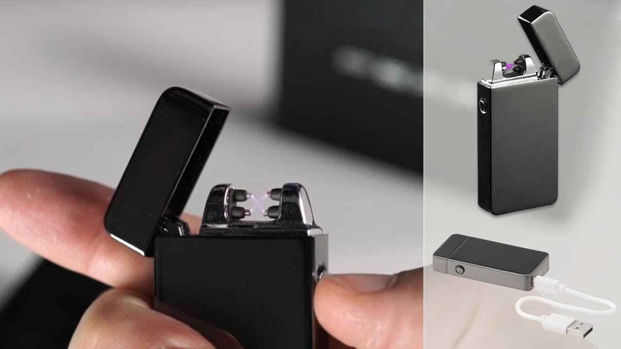

si tu veux un truc absolument insensible au vent
https://youtu.be/Pz0smieXhmU?si=VrzqD68zb2odyAN-
Un modèle électrique comme ça, on m’en avait offert un, mais outre le fait qu’il n’est pas du tout pratique pour allumer une cigarette (les électrodes sont trop proches)…je ne peux pas l’utiliser parce qu’il effraie mes chats. ^^
Et ce n’est pas une plaisanterie, j’ai vite constaté que lorsque je m’en servais et qu’un chat se trouvait pas loin, il fichait le camp, paniqué. Je ne sais pas pourquoi, il n’émet aucun bruit audible, ce type de briquet émet peut-être une fréquence que seuls les animaux entendent ? neutre
eh oui, comme la tapette électrique à insectes
Tu vas rire, mais je n’ai jamais osé en acheter une, à cause de ça. ane
Vous avez tort, c’est ultra-efficace.
Sur ma terrasse, j’en ai tué 5 et laissé les cadavres sur place.
Les guêpes ont certainement un 6ème sens et une bonne vue, je n’en ai plus eu une seule de tout le reste de l’été :grin:
A la maison, mon chat se sauve quand il voit que je la prends en main mais revient près de moi quand je la repose.
Pourtant, je ne l’ai jamais menacé avec mais je pense qu’ils entendent les ultra-sons et comprennent « danger ».
les chats ont le sens du toucher ultra sensible à travers leurs poils. Ils ressentent peut être l’electricité statique non naturelle générée par la raquette ou le plasma du briquet

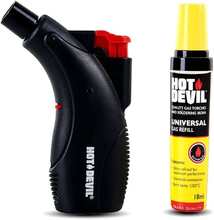

En fait mon briquet refonctionne. ^^
Ce n’était pas lui qui avait un problème, mais l’aérosol S.T. Dupont. Quand je le secoue, il y a encore clairement du gaz dedans, mais en testant plus rien ne sort. yeux
J’ai acheté un autre aérosol pas cher et celui-là a bien rempli le briquet. La marque a beau dire « gaz premium », ce n’est jamais que du butane, de toute façon. neutre
