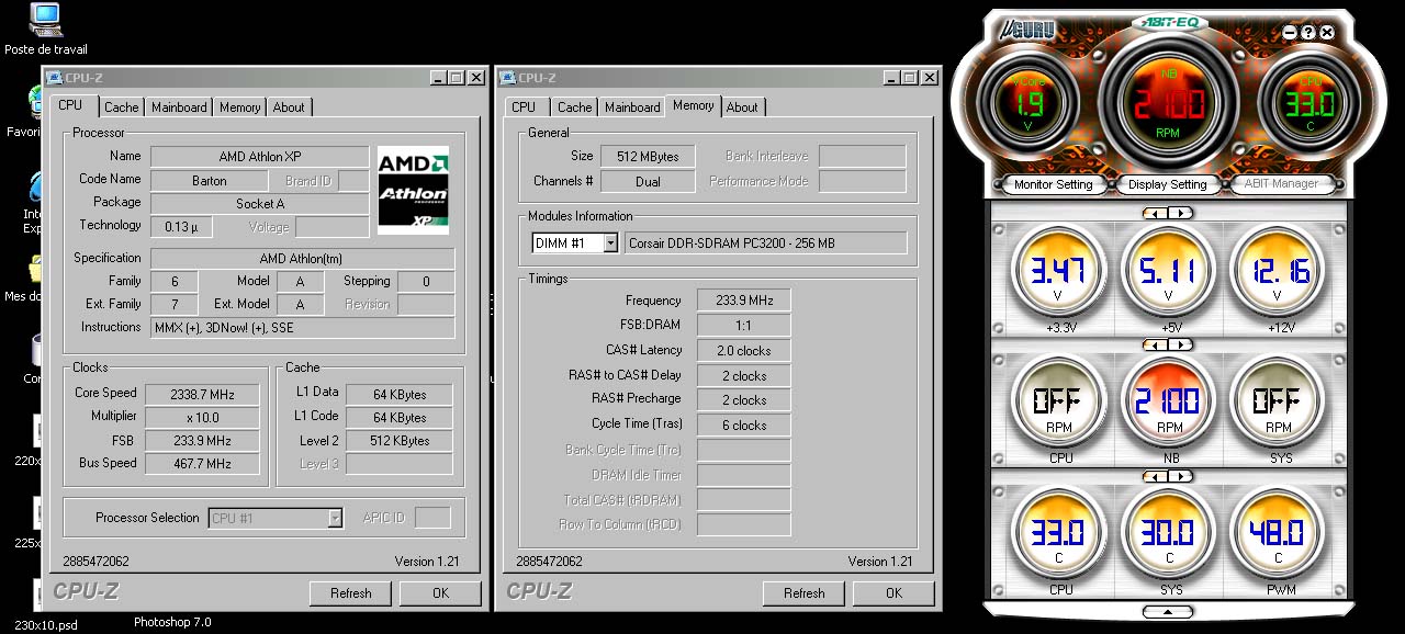

Le seul soucis , mon S2 si ddescend sous les 2000 tous , Guru me casse les Cou****
j’ai beau desactivé le controle dans abit Eq
et desactivé le control du fan dans le bios
ca continu :frowning:
Je crois que le system uguru est une grosse daube et est bien capricieux. Je suis sûr que pleins de plantages en série proviennent de ce systeme zarbi…Mais il n’apparait pas qu’il existe un moyen de le desactiver…

Comment avez-vous régler le FanEQ (le truc qui régle la vitesse des ventilos) ?
La ram c’est de la twinx 3200LL bh5 avec Vdimm@3v cas2.2.2.6
