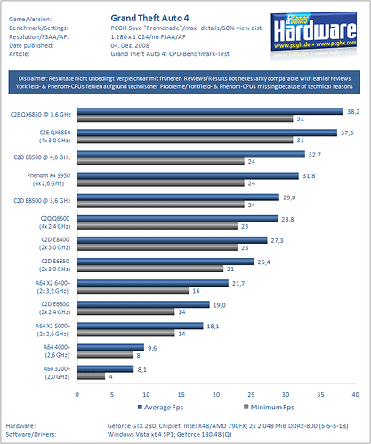

Alors voila, je viens juste de me prendre une 8800GT 512mo qui remplace ma 8880GTs 320mo. Normalement, j’aurai du voir un gain au niveau des fps. J’en ai gagné Aucain !!! Peut être 1fps mais c’est grand maximum.
Ma config : 8800GT 512Mo
C2D E6600 @2.4GHz
2Go de ram etc.
C’est un problème qui vient du jeu ou de ma config ? Qu’est-ce que je dois faire si cela vient du jeu ?
Je tiens à preciser que j’ai téléchargé les tout derniers drivers de Nvidia, c’est à dire les 182.06. Ca peut venir de là aussi non ??
Merci d’avance pour vos réponses :wink:
J’oubliais, je joue sur un 20’ avec comme résolution 1250x1050 (pas terrible sur un écran aussi grand) en détail moyen … Je tournais à peu près entre 17/25 fps maxi.
Voila, j’ai rien oublié d’autre, enfin j’espère ^^’
Edité le 28/02/2009 à 12:35
Le problème vient du processeur en fait, j’ai moi même changer ma 8800 GTS 320Mo contre un HD 4870 1Go et aucun gain de fps mais je m’y attendais :wink:
GTA 4 fonctionne beaucoup mieux sur un processeur 4 cœurs qu’un double cœur et encore mieux quand celui-ci dépasse les 3Ghz.
