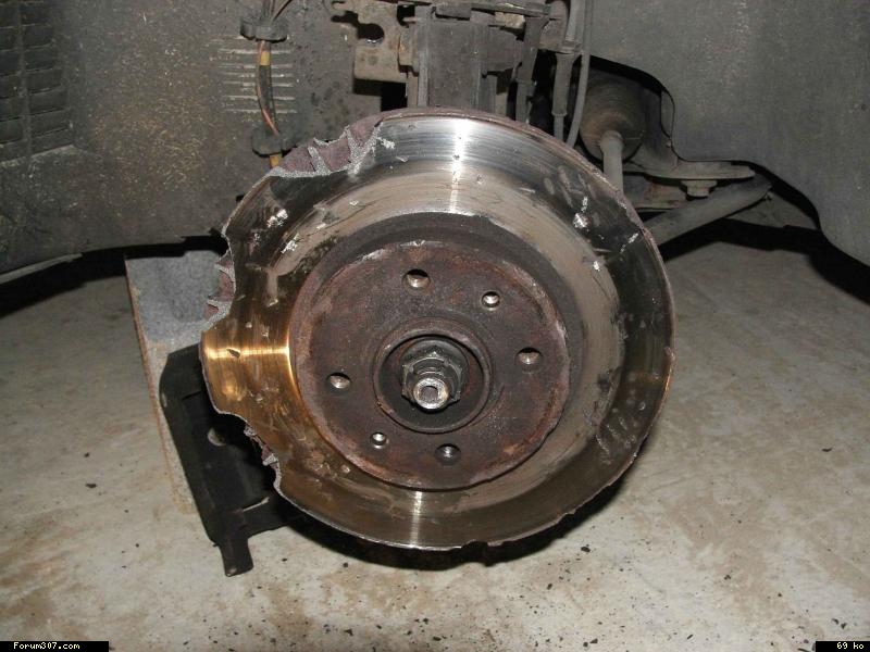

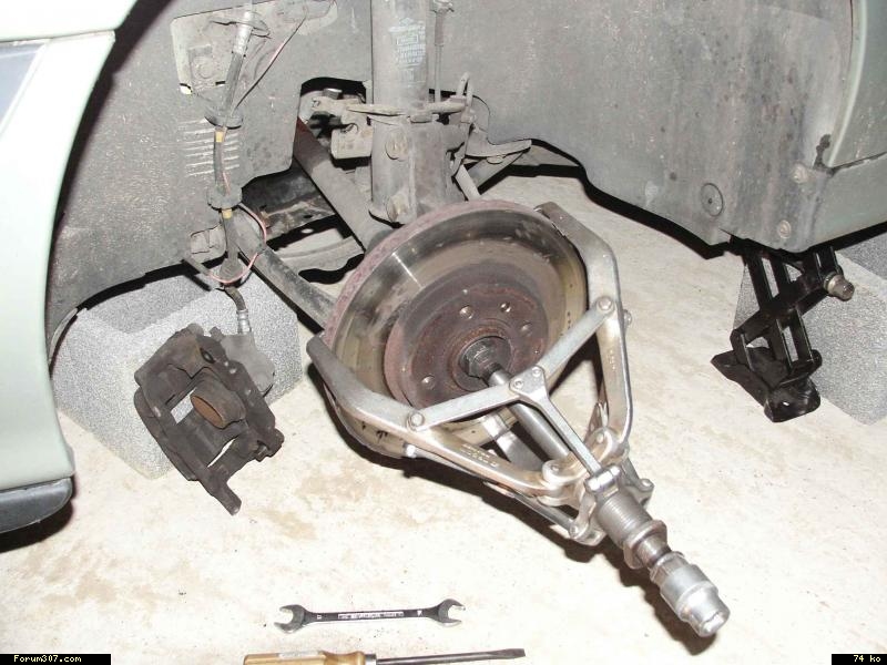

Si quelqu’un a une idée pour démonter (ou plutôt extraire vu la difficulté) des disques avant bien grippé sur une peugeot 307 je suis preneur :stuck_out_tongue: (oui j’ai bien démonté les 2 vis torx T30 de fixation sur le moyeu, j’ai essayé en tapant gentiment avec un maillet caoutchouc mais rien à faire :arf:)
Je sens que ça va finir chez Peugeot, dommage.
C’est pas non plus la bonne solution un extracteur…

C’est « Avant/ Après » tes photos hein ? :ane:
Oui :icon_biggrin:
+1 > dégrippant, cale en bois, 1 masse et tu tape en croix ( un coup en haut, en bas, droite, gauche… etc )
J’ai du mal à croire que c’est l’extracteur qui a fait ça sur la périphérie du disque, car on voit bien que les zones arrachées ne correspondent pas aux 3 points d’appui de l’outil… ou alors il s’y est repris à 3 fois en se disant « niqué pour niqué… autant y aller ! » :icon_biggrin:
+2 :jap:
Pour les remettre au cas où, je ne les changerai que si je suis capable de les démonter tous les 2.
