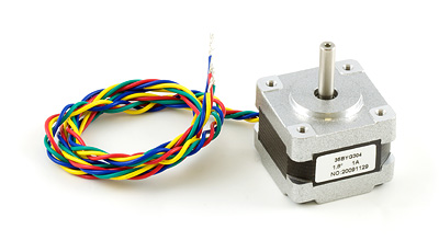

J’ai pas ça sous la main mais je commence à m’y connaitre pas mal en motorisation. Ce qu’il faut pour ce genre de projet c’est un truc robuste et fiable. J’ai choisi un moteur pas à pas nema 14. Bon couple ( puissance ), la vitesse je m’en fout et c’est très précis. Le problème avec les moteurs à courant continue style magnétoscope, c’est qu’ils n’ont aucun couple et pour en ajouter il faut un meli melo d’engrenages. Au mieux il y a des variateurs de couples « tout faits » mais c’est limité et pas précis. La meca c’est assez chaud il faut que tout soit bien enboité pour que ça marche, d’ailleurs ton idée de courroie est bonne pour mon rail c’est ce que j’ai avec un vieux moteur d’imprimante. A la limite il est pratiquement possible de simuler un moteur pas à pas avec ce système via des longueurs d’impulsions différentes mais vu que le couple à la base est réduit, le moteur pompe pas mal en batterie car il fait des tours supplémentaires.
Pour le deuxième moteur qui contrôlera l’axe vertical je préfère utiliser un servomoteur ( j’ai prix un qui supporte 16kg ) parce que c’est très facile à utiliser pour du positionnement. En fait la plus grosse galère niveau motorisation c’est de savoir ou l’ont en est sur une piste.
