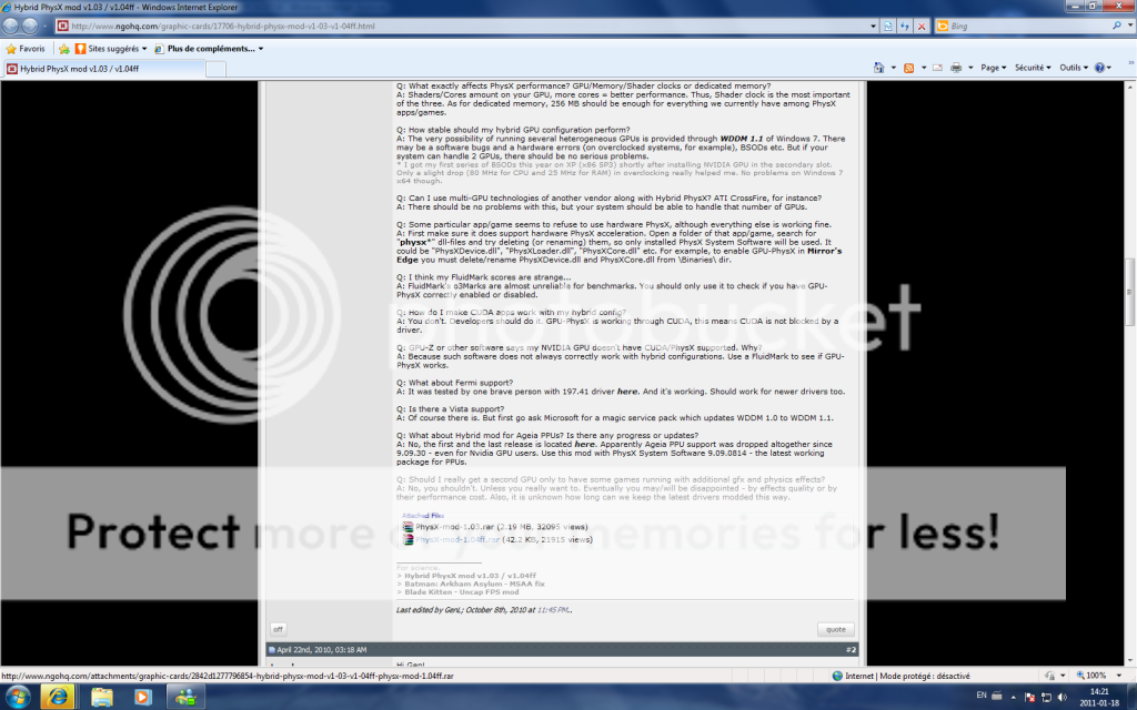

Voilà le lien vers le forum officiel : www.ngohq.com…
serieux je suis sois incompetant sois nul en la matière … j’ai éssayer d 'installer les 2 aucun résulta !!
mon pc vois belle et bien la carte video mais je sent que le physx fonctione pas !
HELLLPPPP
JAI INSTALLER LE DRIVER DEMANDER LE PATCH 1.4 ET LE 1.4 A L’AIR DE PAS FONCTIONNER ???

Mais si jamais voilà la méthode en francais :
- Installer les derniers pilotes ATI.
- Installer les pilotes Nvidia 197.13 (ou supérieurs).
- Redémarrer.
- Appliquer le Patch PhysX mod 1.04
- Redémarrer.
- Lancer PhysX benchmark pour vérifier le fonctionnement.
- Voir également la vidéo en pied de page si besoin
Entre le point 1 et le point 5, ne SURTOUT PAS lancer une application demandant physx! Et avant de lancer le point 8, regardes si la coche PHYSX est activée dans ton panneau de configuration NVIDIA! Dans "Définir la configuration Physx!
J’espère qu’avec ça tu pourras tout faire fonctionner!
PS: Ah et avant de faire tout ca, desinstalle TOUS tes pilotes graphiques et passes un coup de Driver cleaner pro!

Il faut installer le patch 1.04 comme c’est marqué, avec les derniers drivers NVIDIA et les derniers drivers ATI ![]()
Sinon ça ne fonctionnera pas!
EDIT: Le patch 1.03 ne sert plus à rien!
