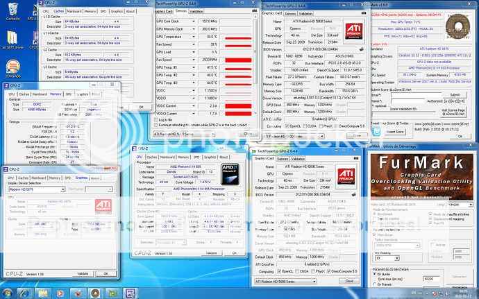

Cpu limiter? cross fire actif deuxieme carte froide !
très bien ventilé jai le boitier ouvert et la fenetre ouverte … (je suis au quebec et il fait -20 :))
mais tu dois oublier que je suis en cross fire … et que en burn teste sa rien a voire avec les jeux …

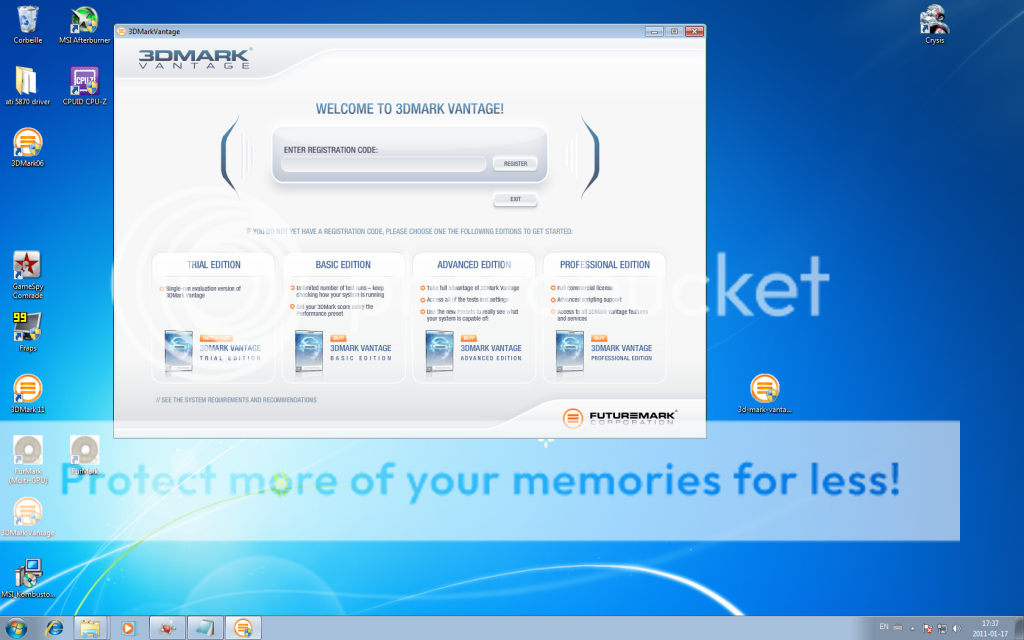

pour ce qui est de vantage il est impossible de le lancer il me demande un code key et j'en ais aucun ...
tu fais version démo pour vantage.
Pour furmark tu dois laisser la fenêtre avec l’animation 3d car là tu l’as réduite.
de quoi reduit je suis en 1650 par 1050 ???

voila ce que sa me fait quand je lance vantage …
Je t’envois un mp pour vantage :jap:
