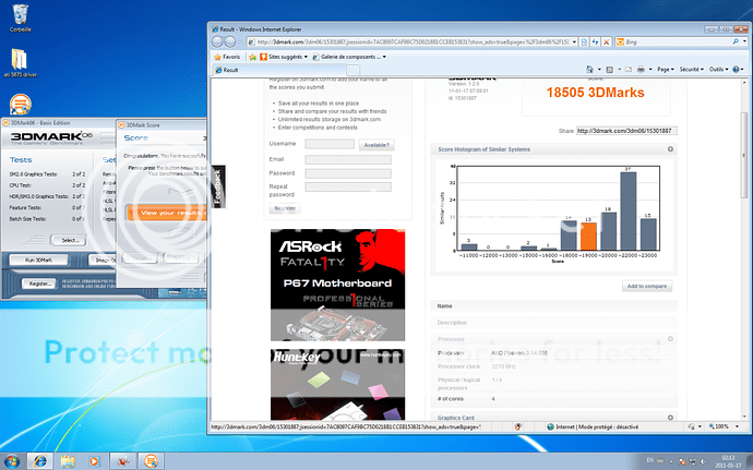

avec une seul carte et cpu a fréquence d’origine !

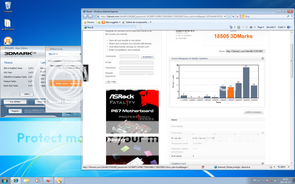

avec le cpu d’origine mais 2 carte (crossfire)

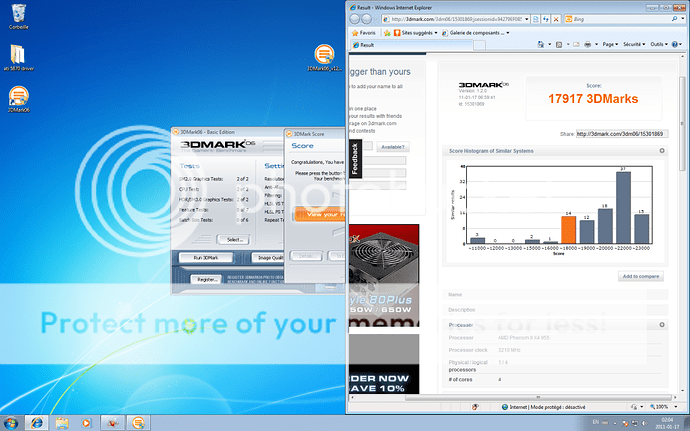

avec le cpu oc a 3.9 ghz et single carte vidéo

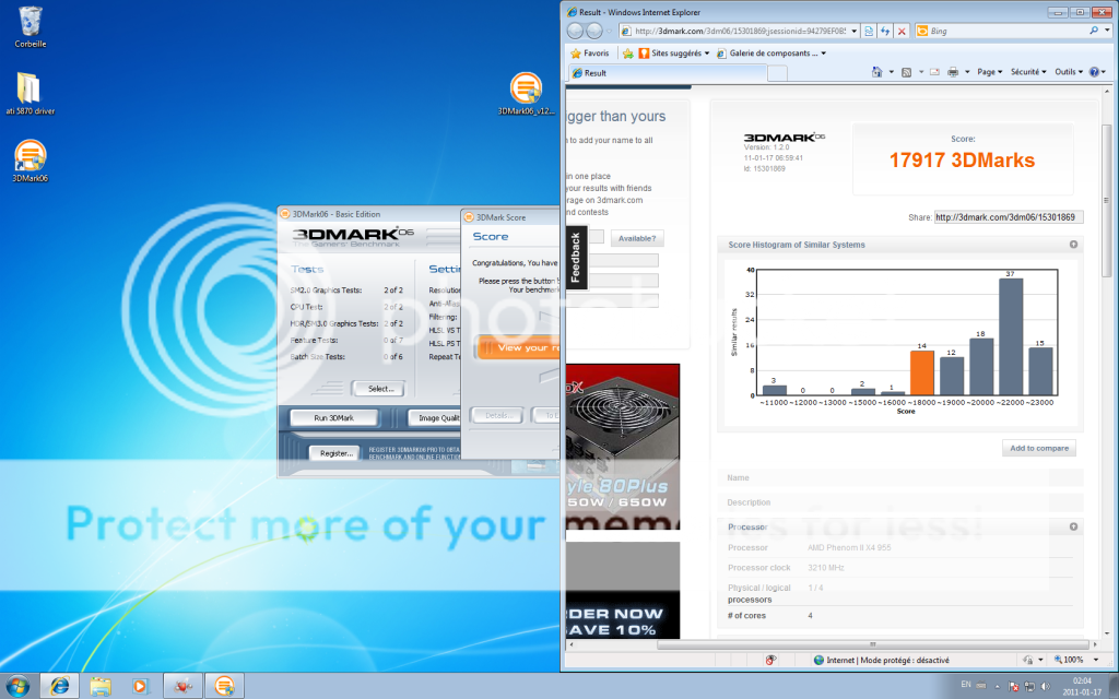

cette fois cest avec le cross fire et le oc a 3.9 ghz pour le cpu
