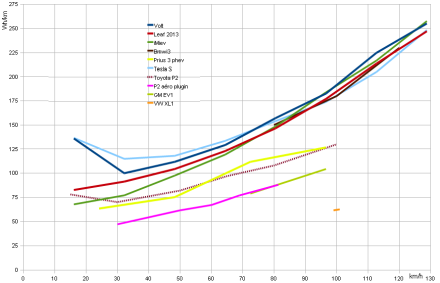

Voilà un graphe avec les puissances des moteurs en fonction de la vitesse (à 115 car ici l’autoroute est limitée à 110) :
https://redox.fr:3000/dashboard/snapshot/oAs22kloh20uQKYis9FixhlYPbf7xrjJ
Et il ne faut pas oublier aussi que s’il faut X kW pour maintenir une vitesse, disons 130km/h, ça ne veut pas dire qu’on va consommer X kWh/100km, ça veut dire qu’on va consommer X kWh par heure donc pour 130km ce qui fait une conso aux 100km de X / 130 * 100.
