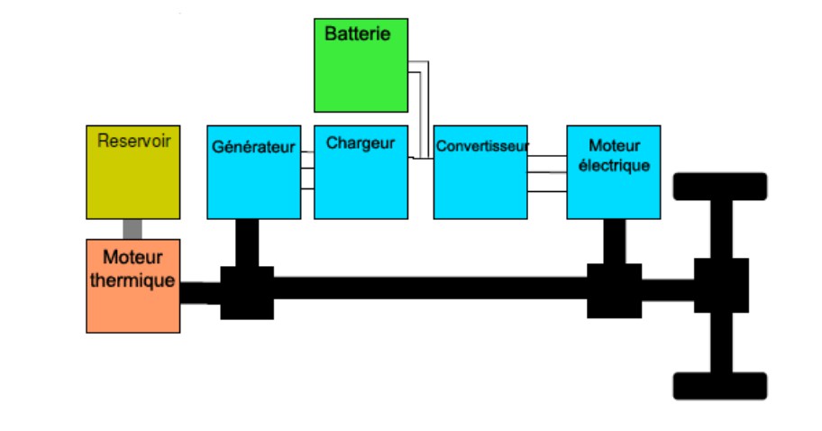

Il faut bien distinguer entre les 2 montages.
L’hybride parallèle dépense un max sur l’autoroute, au contraire de l’hybride série-parallèle bien plus économique.
http://www.hybride-voiture.net/les-montages-hybrides/
Parallèle :
Série-parallèle :
C’est vrai pour les gros gloutons décrits dans l’article, qui sont des parallèle uniquement où lorsque la batterie est vide, ne sont tractés que par l’engin à pétrole, ce qui n’est pas le cas pour des série-parallèle, dont la consommation est beaucoup plus raisonnable sur l’autoroute lorsque la batterie est vide, comme le décrit MattS32 un peu plus haut :
C’est que les deux motorisations sont mises à contribution dans les série-parallèle, et comme le moteur électrique est de 3 à 4 fois plus efficace que celui à pétrole, le résultat est très appréciable.
