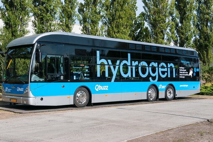

Que 57 bus aient finis dans une commande quelque part est anecdotique face aux près de 700 000 qui seront en circulation d’ici 2027.
d’autant plus que ces 57 sont presque « annulés » par ce genre de news :
https://www.revolution-energetique.com/montpellier-annule-une-commande-de-51-bus-a-hydrogene-et-opte-pour-une-flotte-electrique/
