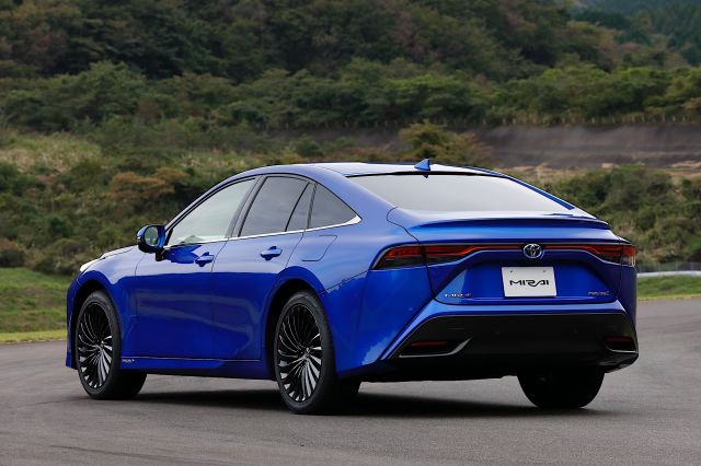

Mirai 2, 5 mètres de long et près de 2 tonnes pour une habitabilité (espace disponible pour les occupants et capacité du coffre) à peine meilleure que celle d’une Yaris et inférieure à celle de VEB de 4m20-4m50 et 1.6-1.8 tonnes… Et pas plus d’autonomie… Parce que oui, en poids d’hydrogène l’autonomie ne coûte pas bien lourd (moins de 1 kg/100 km). Par contre en poids et encombrement de réservoirs pour le stocker à 700 bars, c’est pas la même histoire…

Pas forcément plus de kilomètres WLTP (ouais la mirai c’est 650km mais avec énormément d’hydrogène)
Puissance de la voiture au fraise => 180 CV, vitesse max limitée et 0 à 100 pas ouf.
Accélération poir doubler pas fou fou.
En gros c’est la voiture de pépé pour faire le max de kilomètres mais dans la réalité on sera très très loin.
Poids de la voiture pas loin d’une voiture électrique. Les renforts de la caisse, le sarcophage d’acier entourant les bonbonnes pour la sécurité.
La pression très élevée dans ces bonbonnes d’environ 700 bars (bombes sur roues).
Souvent une batterie typé hybride embarquée dans une voiture hydrogène pour demarrer la pile à combustible et utiliser en vitesse lente (depends du constructeur automobile)
