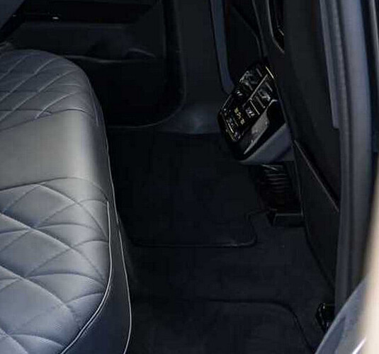

L’iX5 c’est bien une architecture classique de voiture à PAC, avec juste une petite batterie tampon non rechargeable sur secteur, pas une archi de voiture à batterie avec REX.
Et on y retrouve les défauts classiques des VEH, avec les énormes réservoirs qui flinguent l’habitabilité pour les passagers (gros tunnel central, pas de plancher plat pour le passager du milieu à l’arrière) et un coffre réduit (compartiment sous le plancher beaucoup plus petit) :
Avec le même gabarit, l’iX offre plus de place aux occupants, sans le tunnel central, et un coffre dont on peut plus que tripler la capacité en rabattant les banquettes :

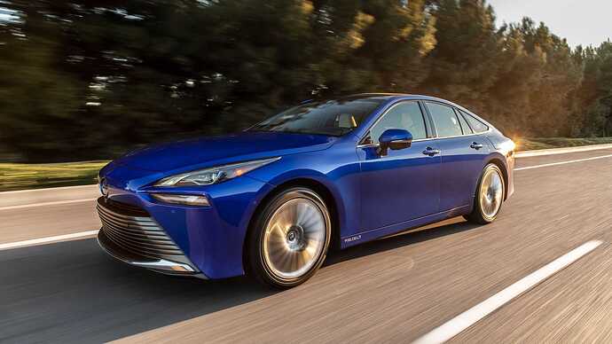

Toyota a admis que la Mirai n’avait pas été un succès car il était difficile de faire le plein.
Tout est dit, dans ta propre source. Le problème ne vient donc pas de cette technologie mais du fait que l’Europe en général ne mise que sur le 1OO% batterie au risque de voir la plupart des marques historiques européennes se faire absorber par des industriels chinois dans une dizaine d’années pour avoir snobé l’H², le cas de Volvo sera alors devenu la norme.
