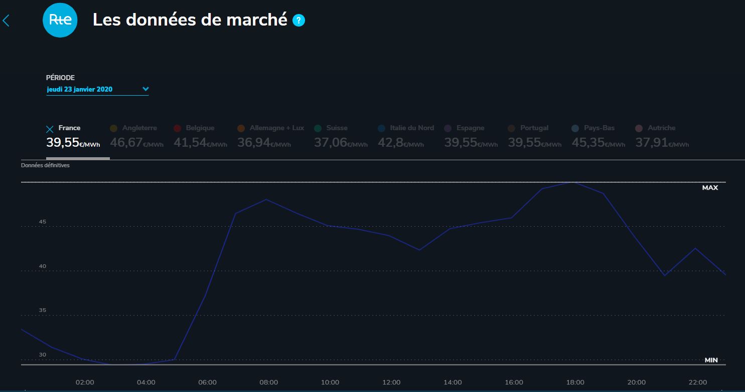

Je choisi un jour de semaine de janvier 2019!
De 23h à 5h du mat il semblerait que le réseau ne soit pas full!
Le nucléaire Français n’est même pas rentable sur cette plage horaire durant laquelle le MWh se vend bien en dessous des 48€ le MWh qu’il coute…

Et ? Qu’est ce que ça prouve ? Si il y avait suffisamment de vent, et si il faisait suffisamment doux il n’y a aucune surprise.
C’est vrai.
L’un n’empêche pas l’autre, et c’est vrai aussi

Les chiffres sont dispos sur le site de RTE:
https://www.services-rte.com/fr/visualisez-les-donnees-publiees-par-rte/courbes-de-consommation.html
Si tu trouves un jour ou il n’y pas de creux significatifs, tu nous montres! En plus sur un pays comme la France, les prévisions de production et de consommation sont très précises à 3 jours, c’est largement suffisant pour qu’une charge intelligente soit efficace.
