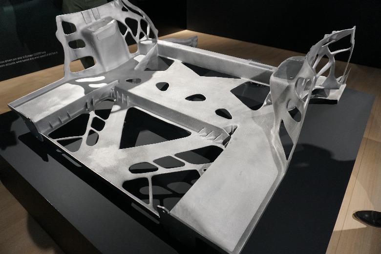

  • idem pour certaines parties du châssis, avec l’utilisation d’un logiciel pour calculer la structure optimale pour garder la résistance avec un minimum de matière, d’où des grands trous un peu partout (voir cette photo par exemple)
