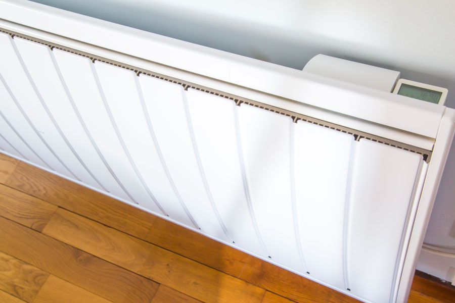

Ton radiateur est c’est du ON-OFF ?
Et bah, va peut être falloir investir dans autre chose, c’est dépassé depuis des milliers d’années. Tous les radiateurs aujourd’hui ont, à minima si ce n’est pas un thermostat, une puissance.
Voilà un axe d’amélioration assez évident.
Je ne vois personnellement pas ce qui est problématique dans sa phrase. Il existe bien des radiateurs réglable qui modulent la puissance utilisée. C’est le cas des miens, ils ne consomment pas le maximum tout le temps, mais bien par rapport à la température demandée (testé récemment vu que j’ai acquis ENFIN une prise en temps réelle de ma consommation, alors j’ai fais mumuse :smiley: ).
Après si le tiens ce n’est pas le cas, c’est peut être le moment de changer.
Non, un thermostat commande l’alimentation de la résistance en fonction de la température demandée…
Ce n’est qu’un interrupteur piloté par une sonde de température.
C’est du on-off, la température est régulée par une alternance de chauffage max, chauffage nul.
https://comptoir.bricozor.com/comment-fonctionne-un-radiateur-electrique.html
Ce n’est pas la puissance qui est régulée mais les temps de chauffe.
Et pour info, j’ai des thermostats d’ambiance électroniques dans toutes mes pièces.
Je le dirai à mon compteur électrique ce soir, il ne semble pas être au courant (le jeu de mot est gratuit)
Il y a des radiateurs qui alternent assez vite entre tout et rien, il y a extrêmement peu de radiateurs qui régulent vraiment la puissance. Même pas sûr d’en trouver un dans la plus grande enseigne de bricolage.
Les pompes à chaleur « inverter » le font, mais n’offrent pas toujours la possibilité de brider manuellement la puissance.

J’ai peut être un radiateur particulier, néanmoins je l’ai correctement constaté de mon côté, et non une alternance rapide.
Vu que j’ai un nouveau jouet (Raspberry sur téléinfo Linky), j’ai fais mumuse avec tout ce que je pouvais :smiley:
