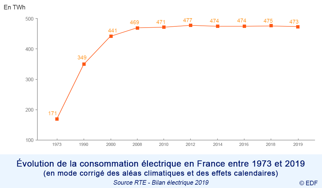

Sauf que justement nos besoins en électricité n’ont pas augmenté pendant les 20 dernières années :
En fait, la dernière augmentation du parc nucléaire, avec la mise en service des 4 réacteurs les plus récents, a eu lieu au tout début des années 2000, donc au moment où la consommation électrique de la France a commencé à se stabiliser.
Donc agrandir le parc nucléaire en corrélation avec l’augmentation des besoins, c’était justement… ne pas l’agrandir. C’est à plus long terme que la hausse du besoin n’a pas été anticipé, la consommation électrique va augmenter massivement à cause du besoin d’électrifier pour freiner le dérèglement climatique. Mais cette électrification résulte en partie de technologies qui n’existaient même pas il y a 30 ans (du genre les voitures électriques à batterie lithium… avec le NiMH ou le NiCd, l’électrification massive du parc automobile n’était absolument pas envisageable…) et encore aujourd’hui la population reste largement opposée à l’électrification, donc on peut difficilement reprocher aux politiques d’il y a 30 ans de ne pas avoir anticipé ça… Et encore moins aux politiques d’aujourd’hui, qui n’y sont pour rien sur les décisions prises dans les années 90.
