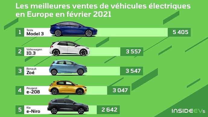

« La Zoé ne se vend plus depuis que la e208 est sortie, »
vaut mieux lire ça que de se crever les yeux ^^
en Mars on en était encore là pour info :
https://insideevs.fr/news/496895/ventes-électrique-février-2021/

On peut discuter de tout sauf des chiffres :
Ventes Juillet et au cumul
Zoé est toujours devant la e208 (qui est un peu moins autonome que la Zoé). Le problème de la e208 est son architecture ‹ bâtarde › car conçue aussi bien pour le thermique que pour l’électrique (contrairement à la Zoé, pourtant plus vieille).
Je ne pense pas qu’il est pertinent de comparer Zoé/e208 avec une modèle 3 avec le ratio prix/autonomie car l’usage n’est pas du tout le même. D’un côté, on est sur une citadine où l’autonomie actuelle est largement suffisante pour 99% des usages. Donc il est inutile d’aller plus loin, maintenant il faut que les produits se démocratisent (sur les citadines, la bataille est là).
Pour les ‹ berlines ›, c’est tout autre et l’autonomie sera la clé et là, TESLA est un peu seul au monde aujourd’hui, autant en autonomie (version LR) qu’en prix (par rapport aux Allemands). Le bémol est le gap Qualité quand même.
