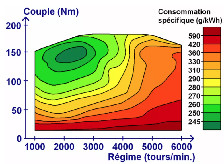

C’est une hérésie en terme énergétique, autant rouler au diesel directement que d’avoir un groupe
Un moteur thermique a une plage d’exploitation très réduite, en dehors de laquelle son rendement dégringole :
Or quand le moteur est couplé avec les roues avec autre chose qu’une transmission CVT, le régime moteur est imposé par le couple vitesse de la voiture/rapport de boîte engagé. Ce qui fait qu’on ne peut pas rester en permanence au rendement maxi. Et c’est d’autant plus vrai que même si on est au régime qui permet le rendement maxi, pour avoir ce rendement maxi il faut aussi que le besoin en puissance soit suffisamment élevé. Ce qui est rarement le cas en dehors des montés et des accélérations.
Résultat, en pratique, le rendement moyen d’un moteur thermique à l’usage excède rarement 25%, alors que son rendement maxi peut atteindre 35%, voire 40%.
Dans le cas une voiture électrique avec prolongateur d’autonomie, le moteur thermique va pouvoir tourner à régime et puissance constante, en permanence à son point de rendement maximum. Parce que ça devient totalement indépendant de la vitesse de la voiture.
Du coup, ton rendement moyen est proche du rendement max. Et même si tu as 10% de pertes pour l’électricité transmise directement au moteur et 20% pour celle transitant par la batterie, ça te donne un rendement qui reste largement supérieur à la moyenne d’un moteur thermique couplé aux roues.
Pour info, ce principe de l’utilisation d’un moteur thermique servant uniquement de générateur pour un moteur électrique afin d’avoir un meilleur rendement qu’avec un moteur thermique couplé aux roues, c’est utilisé depuis très longtemps dans le ferroviaire et le maritime pour réduire la consommation, bien avant que ça ait été utilisé dans les voitures.
Au final, les cas existants montrent que la consommation une fois la batterie vide est proche de celle d’un HEV série/parallèle équivalent (qui a l’avantage de pouvoir basculer en mode parallèle quand ce mode permet de tourner dans une bonne plage d’exploitation du moteur), et meilleure que celle d’un HEV seulement parallèle.
