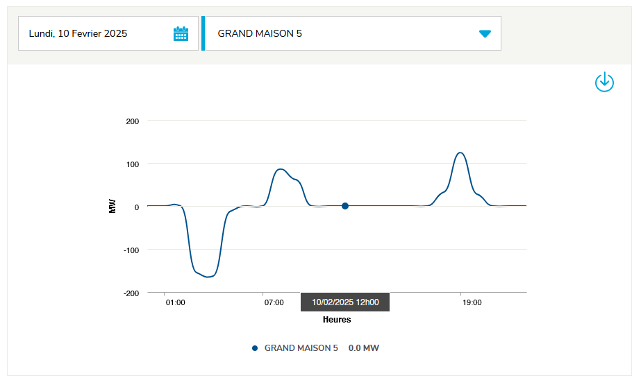

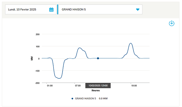

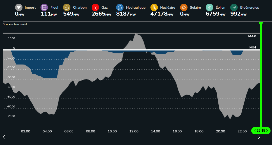

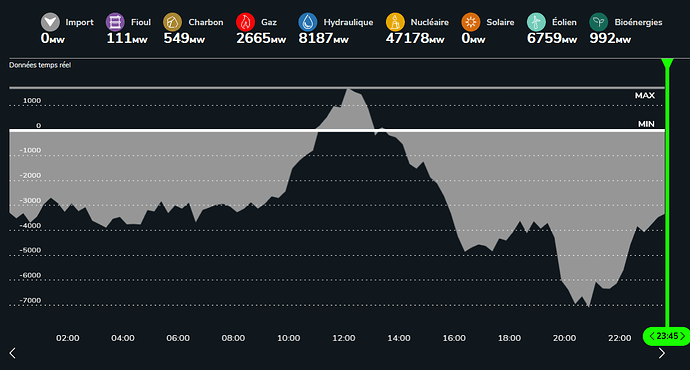

Encore une fois, regarde la courbe de production sur une journée, par exemple celle du lundi 10 février, puisque tu l’as déjà prise plusieurs fois pour référence :
  • à 8h du matin, on produit 67.3 GW pilotables,
  • à 12h15, on produit 61.1 GW pilotables, et on importe 1.7 GW,
  • à 19h, on produit 69.2 GW pilotables.
Tu crois vraiment qu’entre 8h et 12h15 on a perdu 6.2 GW de capacité de production pilotable ? Et qu’on en a retrouvé 8.1 entre 12h15 et 19 ?
Ben non. On aurait tout a fait pu produire les 1.7 GW qu’on importait à 12h15. Rien que sur le gaz par exemple, à 12h15 on était à 3.2 GW contre 6.1 GW à 9h, et le double en capacité théorique… On avait donc trèèèès largement de quoi les produire ces 1.7 GW qu’on a importés.
Mais c’était moins cher de les acheter à l’Allemagne ou l’Espagne que de les produire avec nos centrales thermiques : le 10 février à midi, le MWh était à 110€ en Allemagne et 115€ en Espagne contre 147€ en France, donc en simplifiant un peu, chaque MWh importé depuis l’Allemagne ou l’Espagne représentait pour EDF une économie de 37€ ou 32€ par rapport à s’il le produisait lui même en France. EDF en a même stocké un peu dans ces STEP, de cette électricité pas chère, pour économiser encore plus en les restituant plus tard, à des moments où le coût de production en France est encore plus élevé.
