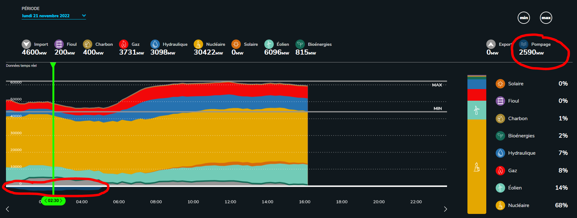

Presque dix ans d’EDF, je sais un minimum de quoi je parle… On a en France des centrales hydrauliques réversibles qui en heures creuses font remonter l’eau d’une retenue basse vers une retenue haute pour stocker l’excédent de production.
Par exemple cette nuit à 2h30, on avait 2.6 GW (5% de la production) qui étaient envoyés vers ce mode de stockage, qui a été actif presque toute la nuit, jusqu’à 5h du matin :
La plus grosse STEP de France, elle peut stocker jusqu’à 30 GWh (2.5% de la consommation quotidienne moyenne française) en un peu plus d’un jour (25h à 1.2 GW de puissance absorbée) en vidant complètement sa retenue basse. Et les restituer en un peu moins de 17h (jusqu’à 1.8 GW de puissance restituée).
Quand il n’y a personne pour consommer, un producteur d’électricité n’a vraiment aucun intérêt à « envoyer vers la terre » sa production plutôt qu’à la baisser hein… Sachant que même un réacteur nucléaire, ça peut diminuer sa production de 1 à 5% par minute.

Mais pas sur une plage de 0 à 100% de charge, je ne sais plus de mémoire jusqu’à quelle charge il est possible de baisser la puissance d’un réacteur, mais à partir d’un moment tu l’étouffes, la réaction s’arrête par « empoisonnement ».
Pas pour rien qu’on a des STEP, et qu’on joue avant tout la régulation avec les moyens non-nucléaires le plus possible.
M’enfin ça n’enlève rien au fait qu’on envoie pas à la terre l’excedent de production.

Yep. Mais même aux heures creuses, on n’a pas besoin de descendre la production nucléaire aussi bas. Justement parce qu’on a les STEP.
Même quand on avait presque tous nos réacteurs en route, l’utilisation des STEP la nuit ne se faisait pas seulement pour consommer un excédent de production impossible à effacer, mais aussi largement pour… spéculer… Quitte à acheter de l’électricité à d’autre producteur quand la surproduction d’EDF n’était pas suffisante pour maximiser le pompage. Parce que même avec 25% de pertes d’énergie dans l’opération, c’est super rentable de pomper la nuit à 10-20€ le MWh (et ça descend même parfois plus bas, jusqu’à des prix négatifs quand certains producteurs se retrouvent avec un gros excédent…) pour turbiner 12h plus tard à 100€ le MWh…
