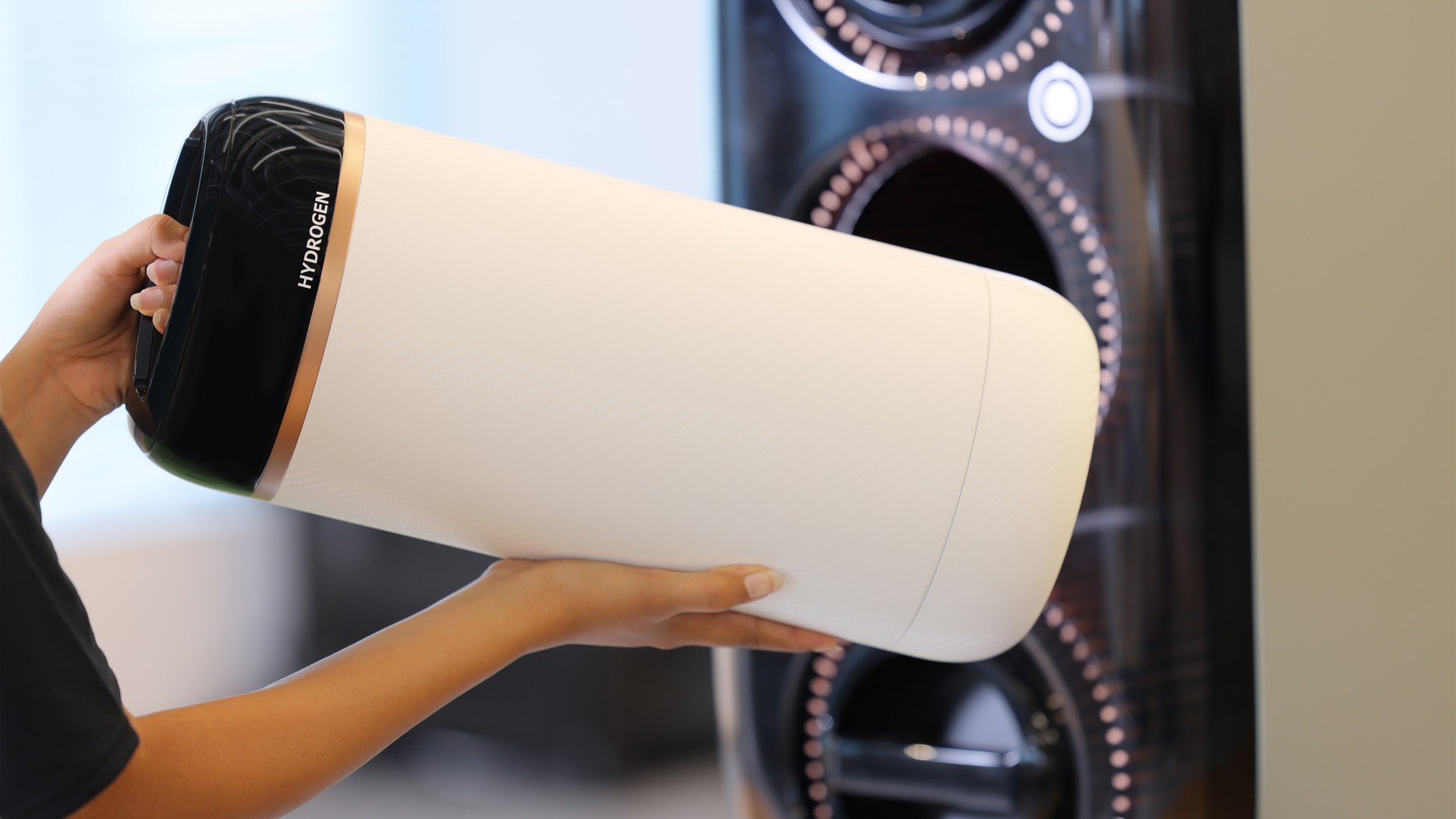

Pour l’instant Toyota semble préférer bosser sur ses propres capsules …
https://www.autoevolution.com/news/toyota-follows-namx-and-creates-its-own-hydrogen-cartridge-with-woven-planet-190339.html

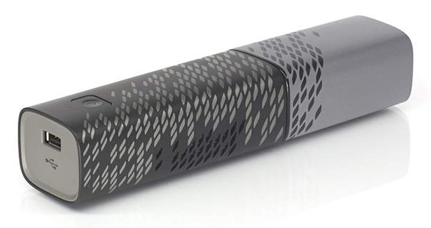

Tiens, la « powerbank » je la connaissait pas. 200$ :rofl:
Du coup par curiosité, je suis allé voir combien j’avais payé ma première powerbank. C’était un an plus tôt, en octobre 2012. 29€99 sur Amazon pour une Anker Astro2 de 8400 mAh.
Donc 1/6ème du prix (et vrai prix, avec une vraie disponibilité chez un vrai revendeur… pas juste un prix annoncé sans aucune disponibilité réelle…), meilleure capacité… Et pas de consommables à acheter, elle se recharge au prix de mon électricité…
